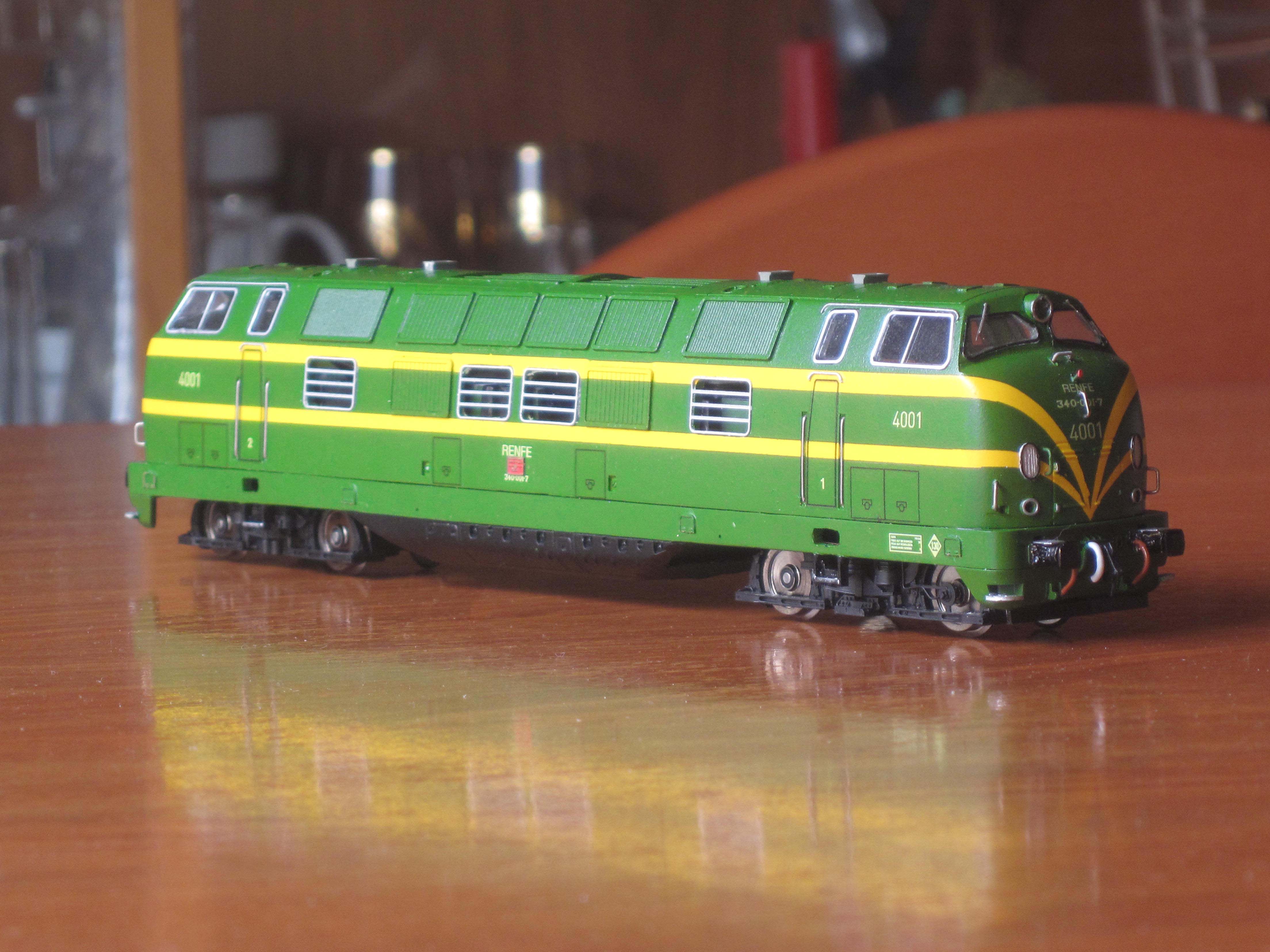

Yo ya tengo la mía.
Mensajes: 879
Registrado: 10 Nov 2008 15:59
Ooooh..... Chulisima!!
Mensajes: 1219
Registrado: 19 Feb 2013 14:09
Si es verdad, y muy bonita por cierto. Muy buen trabajo.
Partiendo de una Br221. Viendo los bajos.
Una pregunta ¿las dimensiones correctas? Porque la alemana es bastante mas corta.

Efectivamente, partí de la alemana. Es una Roco. Las dimensiones son las correctas, y, efectivamente, sale una bicha bastante larga. No utilicé dos carcasas. Sólo la de Roco y evergreen, masilla, limas, etc. A pelo.
Y no, no soy el artesano de los coches de balconcillos. Soy el artesano que está haciendo los metros de Barcelona. Primero los prototipos, y luego los haré por encargo, con la consiguiente promoción. De momento, rodarán tres metros en Lleida. El Sábado. Espero que os acerqueis a verlos.

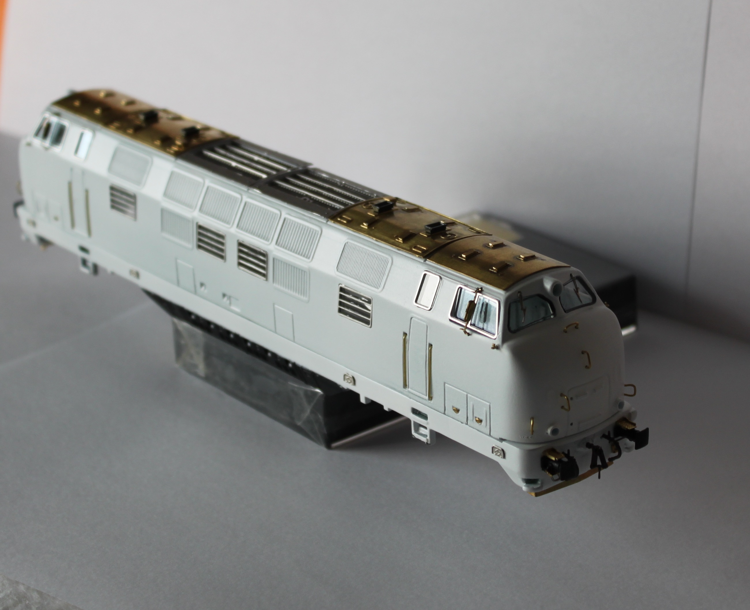

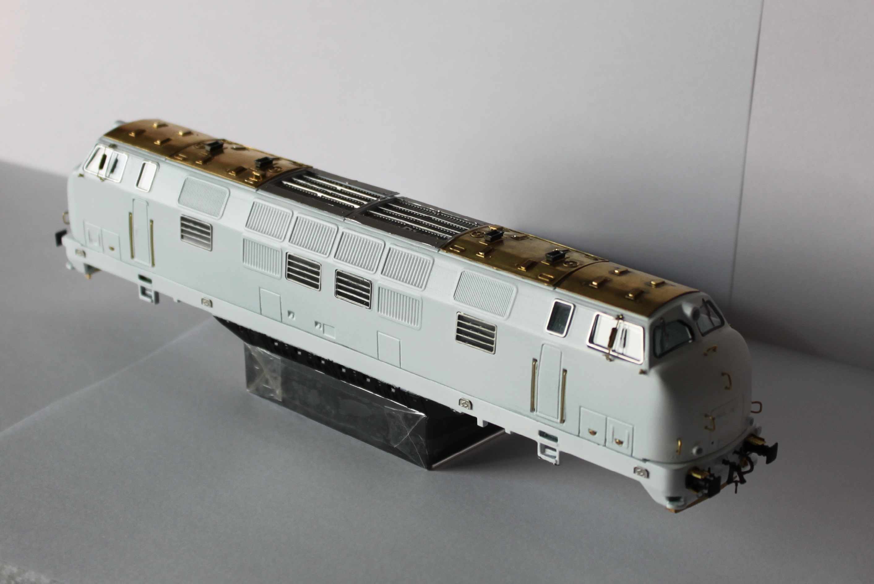

Ya tenemos pruebas de las piezas que servirán para master de fundición. Es importante tener esto controlado antes de realizar los fotograbados, para no tener sorpresas desagradables después.
Una foto del testero con dos piezas de las rejillas montadas encima provisionalmente. No están montadas las manetas de la puerta frontal, las asas y los focos, que son piezas que se montaran después.
Falta darle el acabado final para suavizar superficies.
Mas adelante pondré mas fotos de otras piezas.

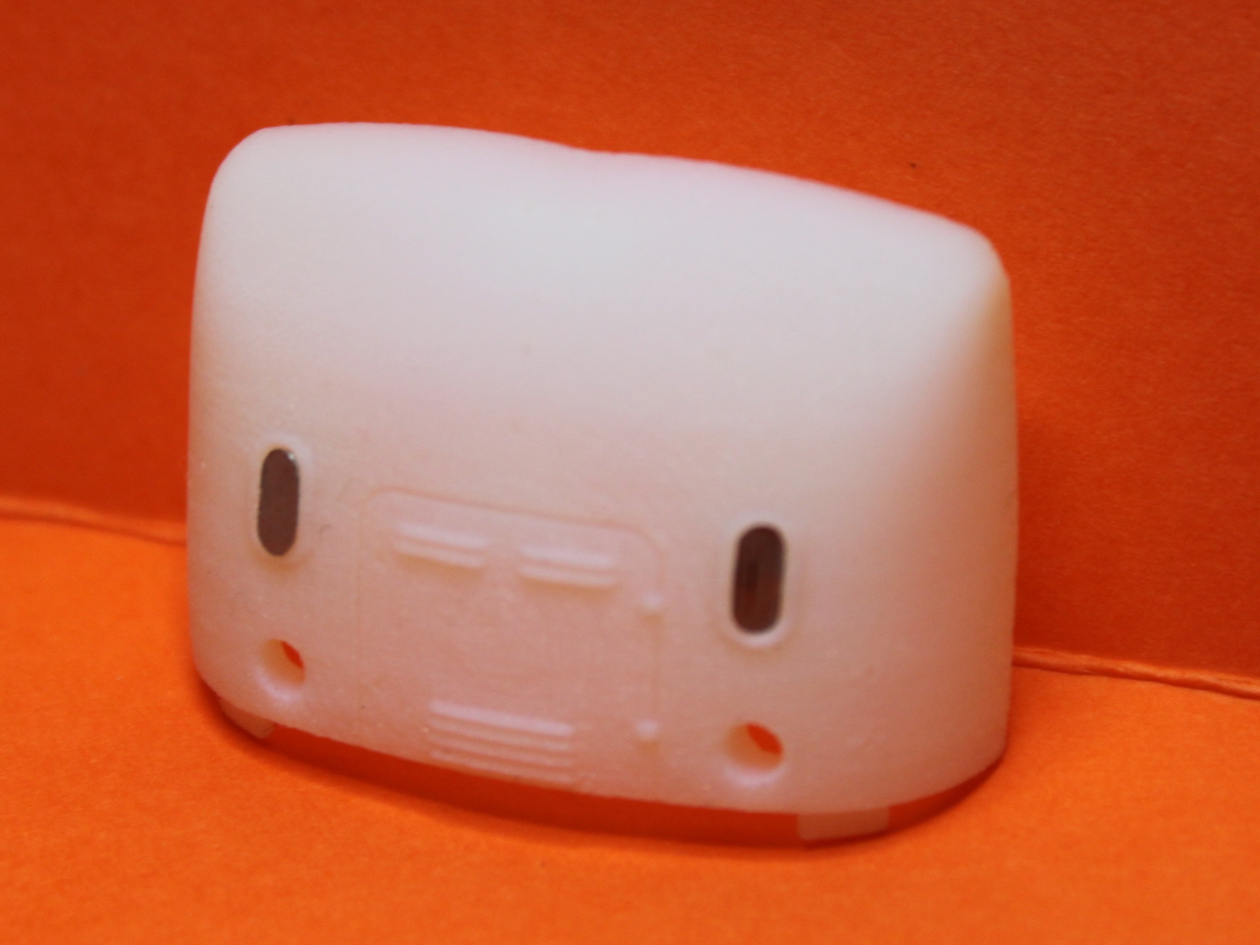

Mientras trabajo en la 4000 de laton.
He recuperado el proto 3D y vamos probando piezas de latón que aunque son pruebas antiguas dan una idea general para la de latón.
4000 proto blanco 2
4000 proto blanco 2
