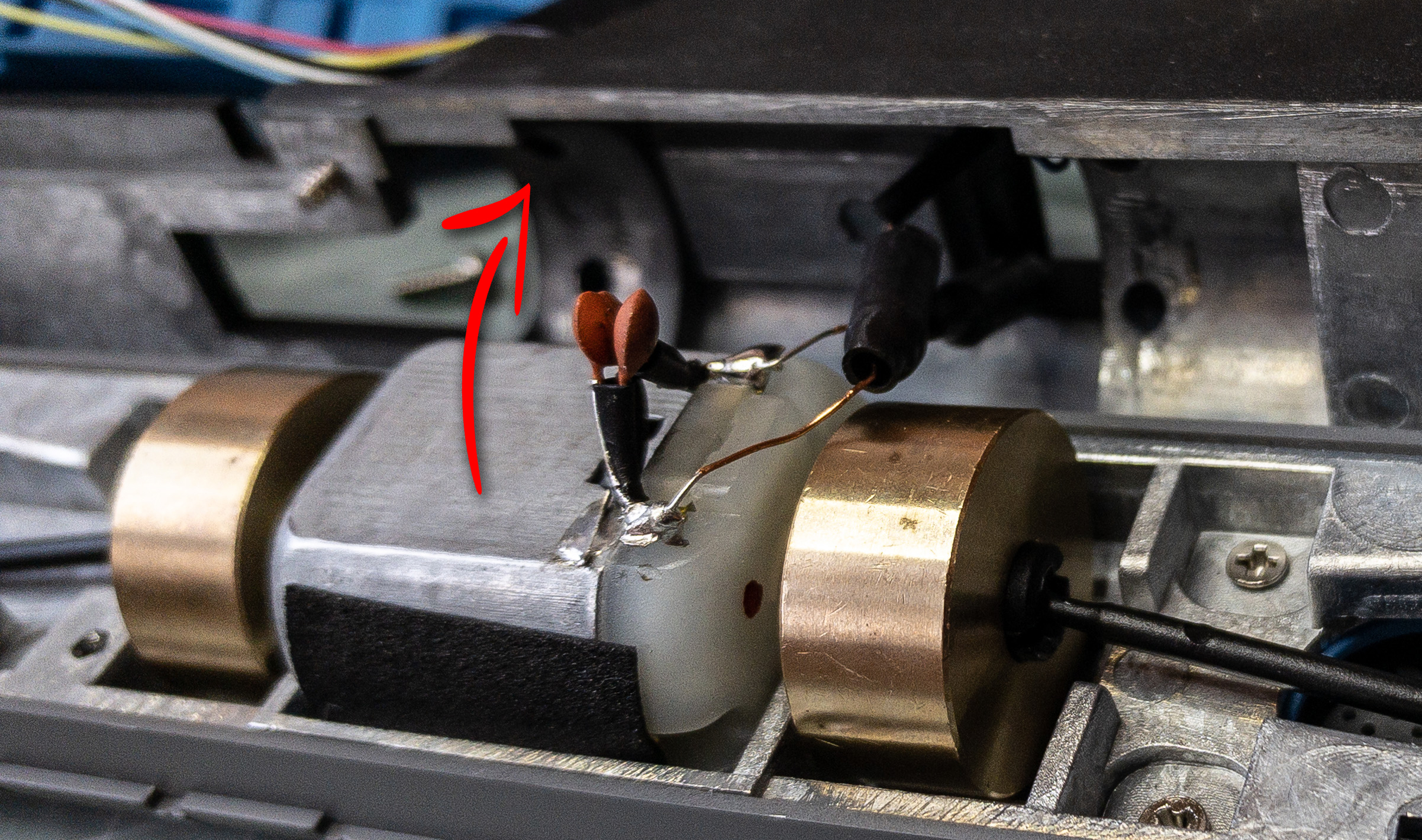

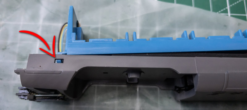

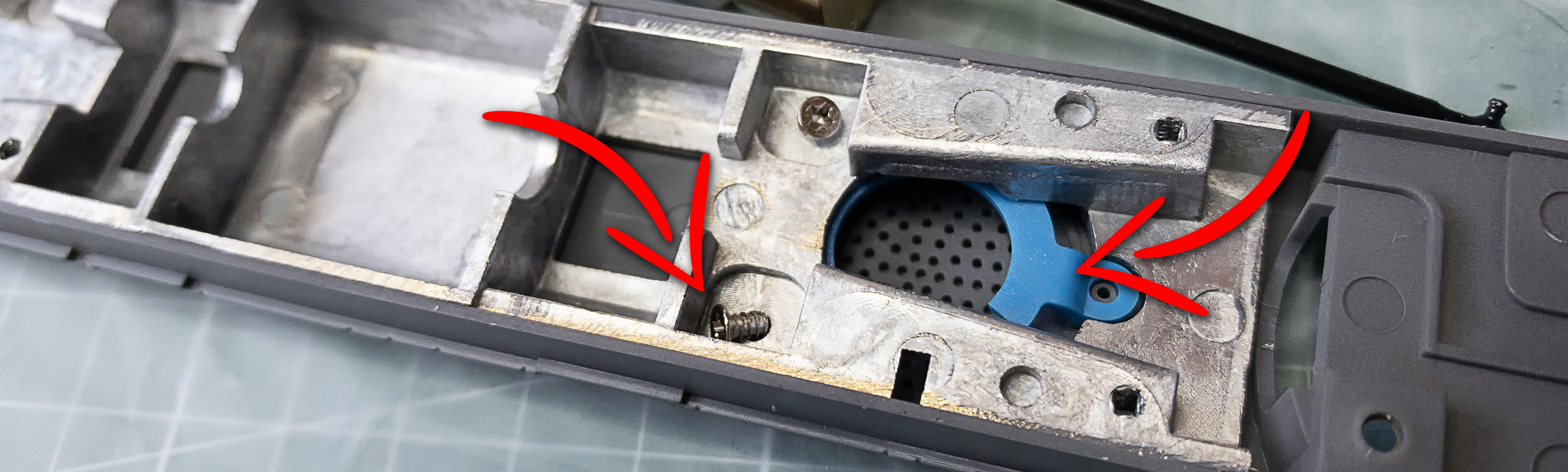

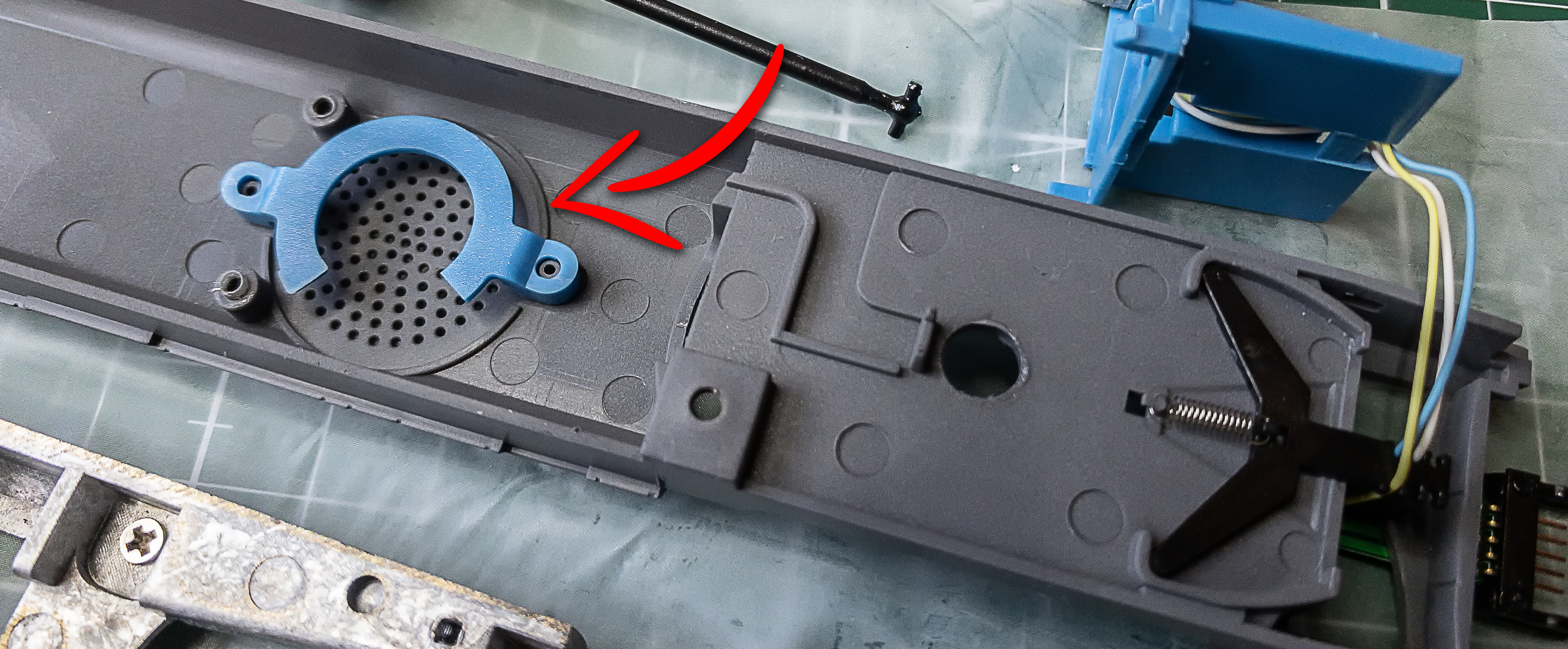

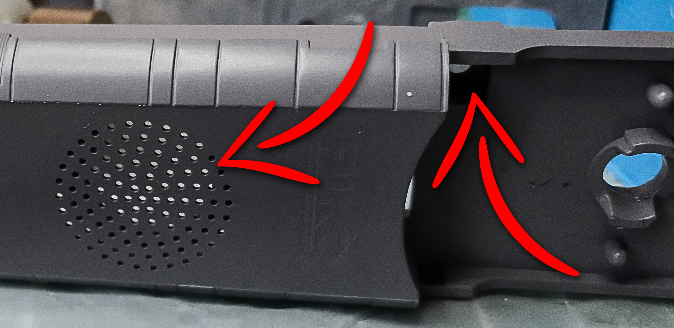

Adjunto imagen del espacio designado para acoger el altavoz.

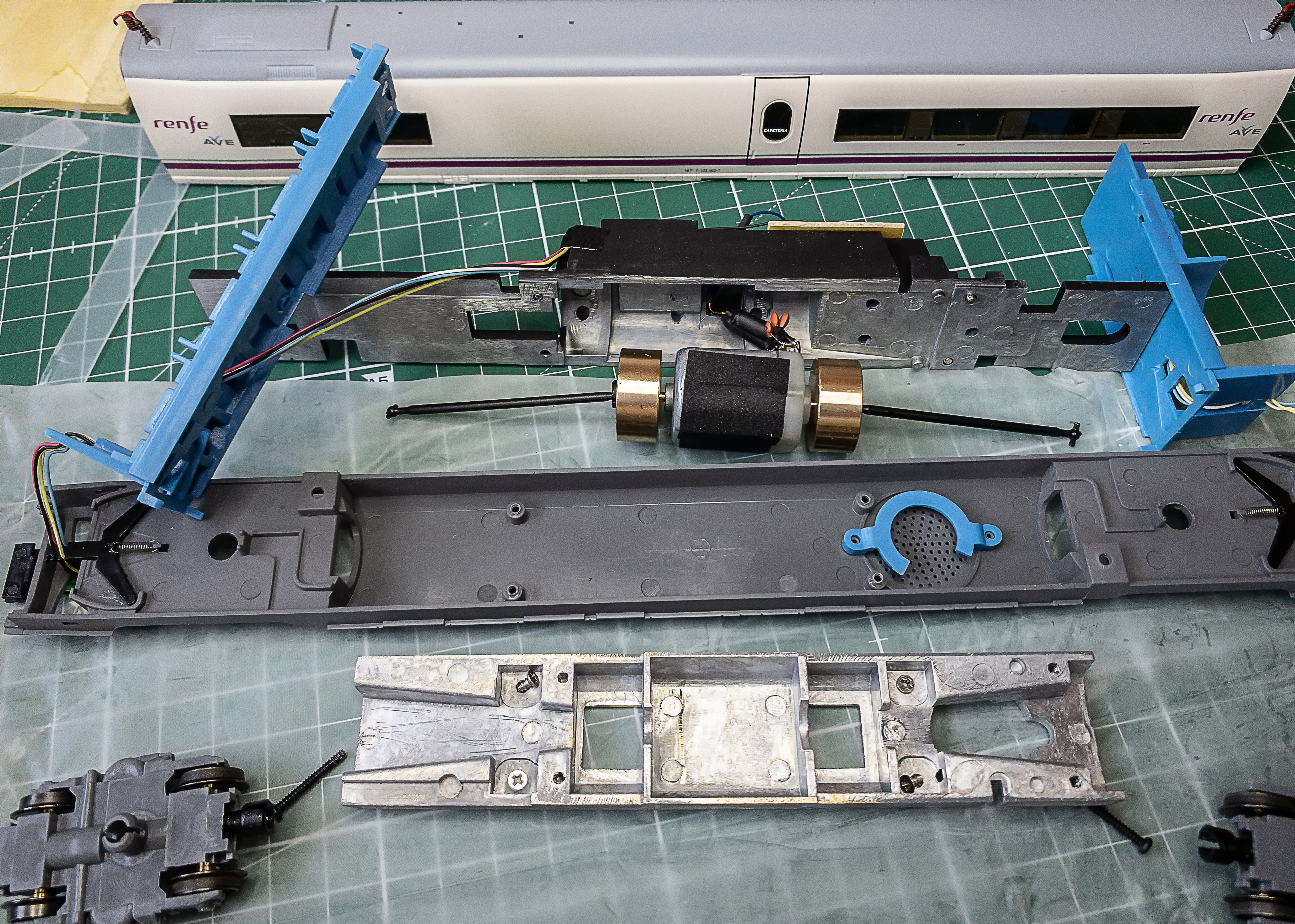

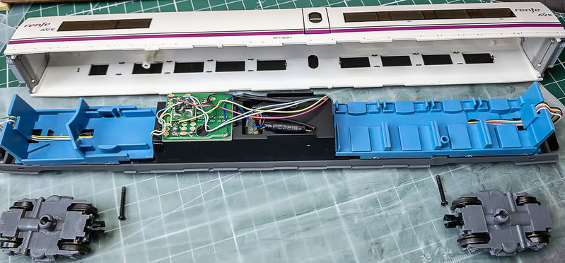

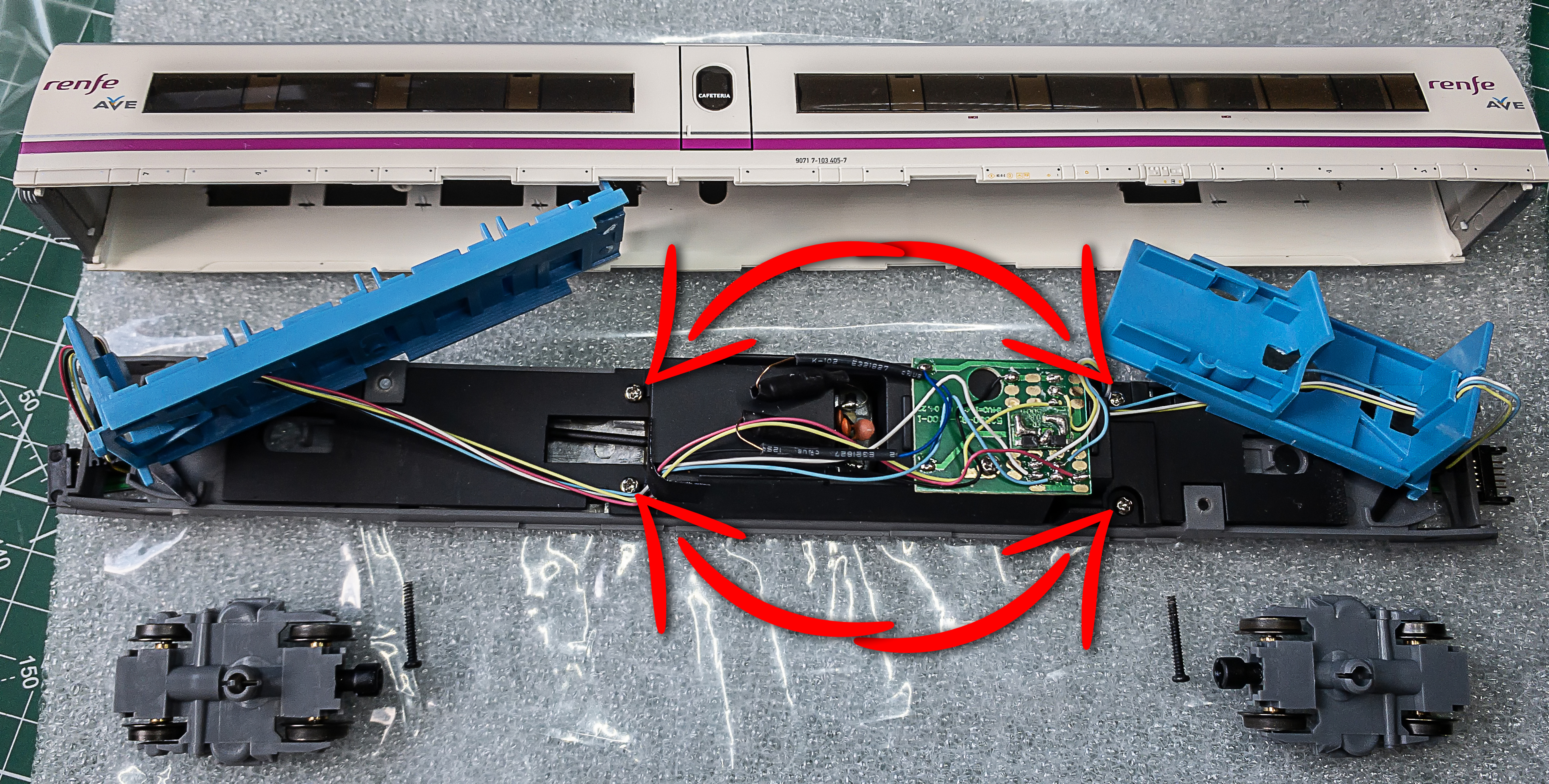

De paso y previamente, detallo el despiece por si a alguien le hiciera falta.

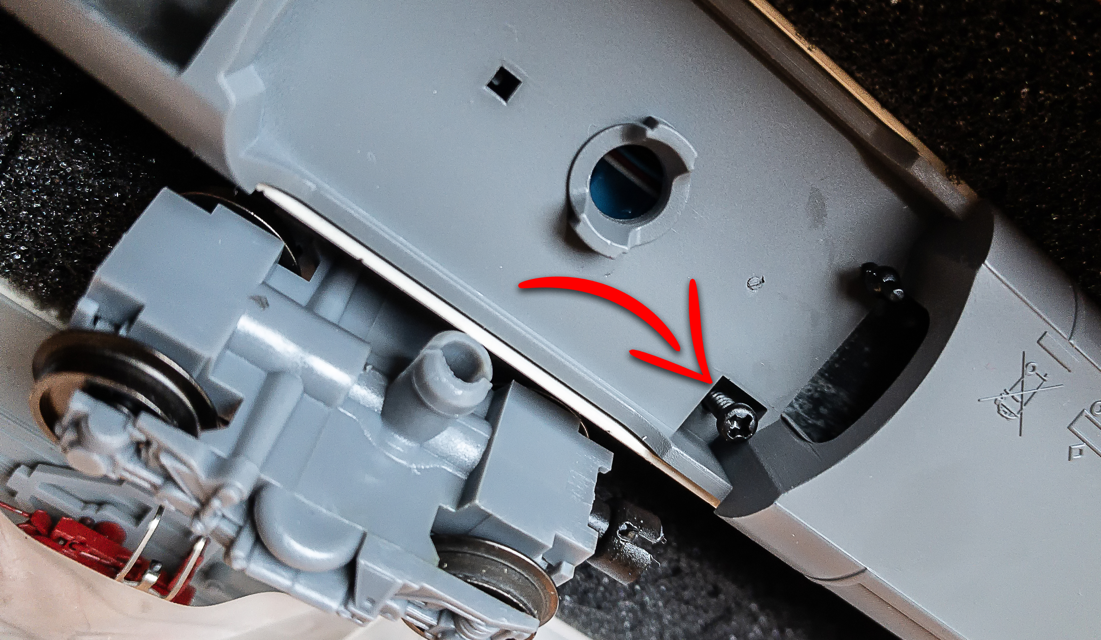

En primer lugar, se extraen los bogies haciendo un poco de palanca entre el bastidor y el bogie para ocultar posibles fallas por la presión ejercida.
A continuación, seguir la imagenes....
Salu2
Extraer tornillos sujeción carcasa
Carcasa extraída
Liberar pestañas sujeción asientos (2 cada uno)
Extraer 4 tornillos cubierta del motor
Extraer el motor hacia arriba. Ya no tiene sujeción
Extraer 4 tornillos de sujeción del lastre. Se aprecia el espacio del altavoz
Espacio del altavoz totalmente accesible
Rejilla inferior del altavoz y orificio de tornillo de sujeción de la carcasa
Vista del despiece general

Muchas gracias.
Constato dos cosas.
La primera: El molde del bastidor de la cafeteria es nuevo, no es un apaño...curioso como se lo curran en algunas cosas. Esta me la esperaba por las fotos no tan detalladas que ya había visto.
Segunda: Si compras el decoder con sonido a posteriori tienes que desmontar la cafetería para meter el altavoz en su alojamiento... Esa no me la esperaba.

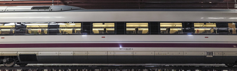

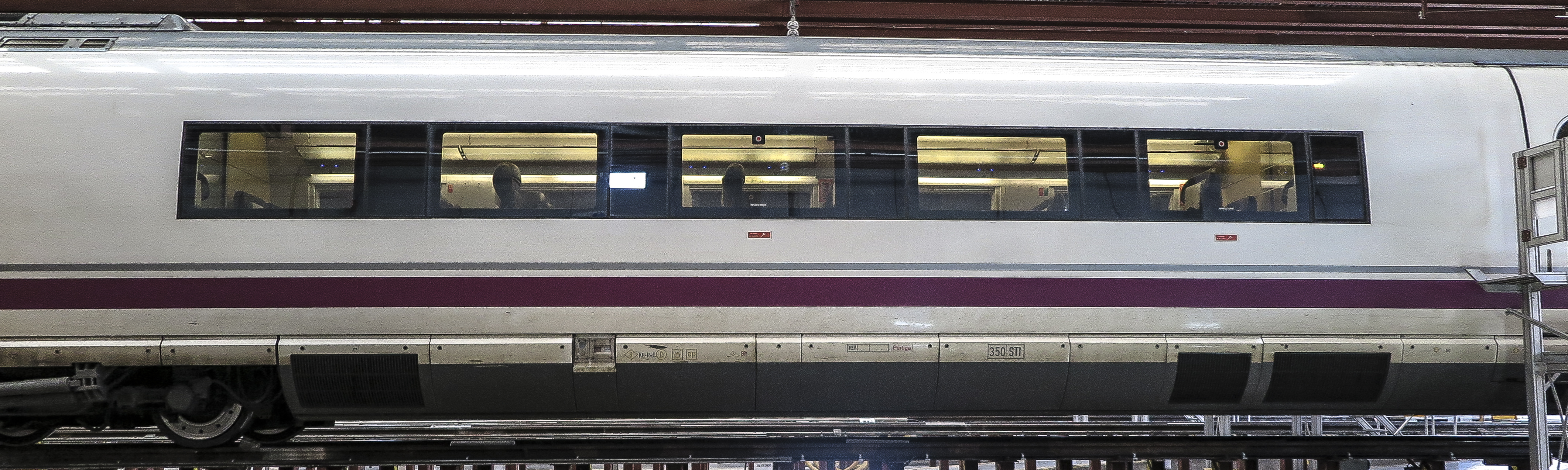

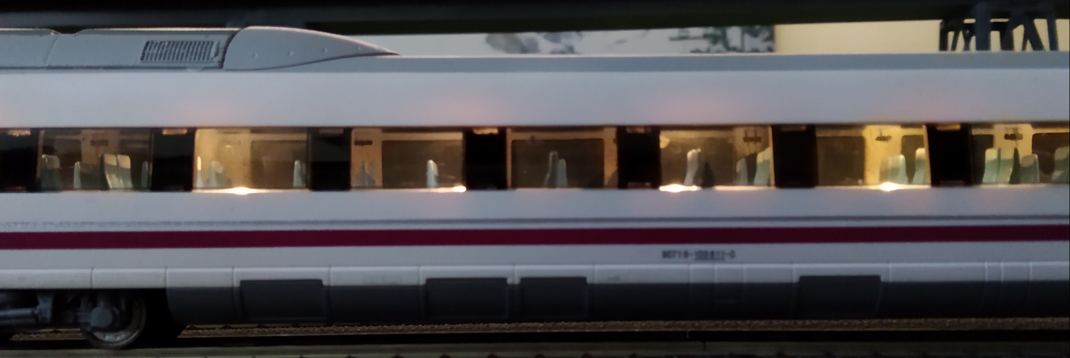

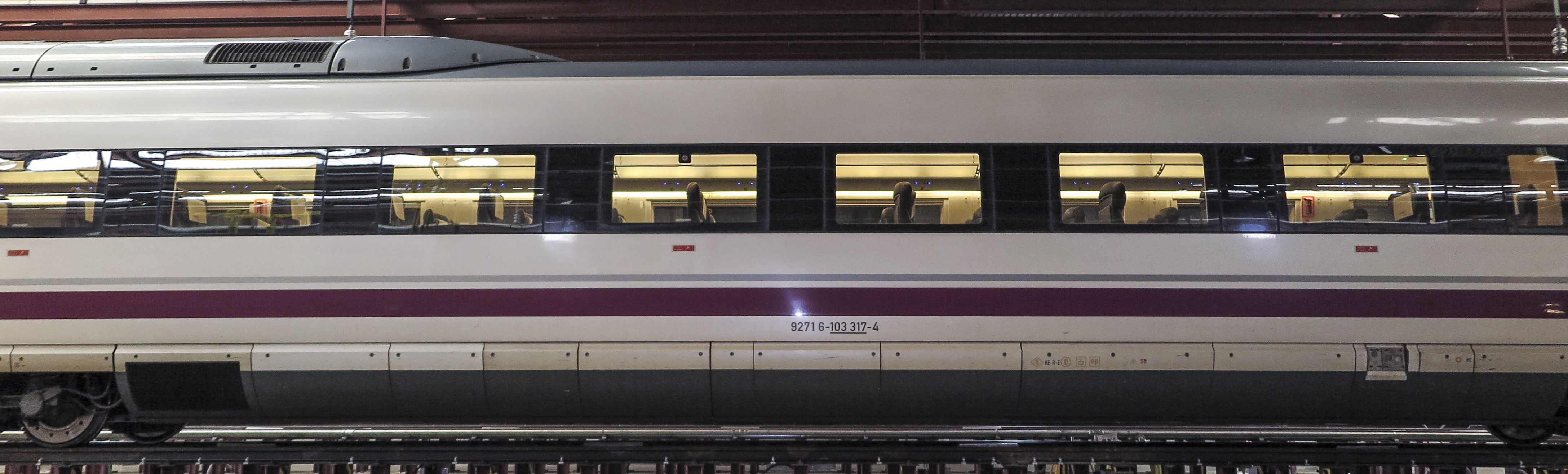

Con ánimo de colaborar en el proceso de iluminación, que yo también realizaré, adjunto imagen que podría permitir tener una referencia del nivel de iluminación del interior cuando en el exterior hay una luminosidad parecida a la solar (estaba en una nave bien iluminada aunque con dominantes muy variables que afectan al tono pero no a la luminosidad).
Salu2
Mensajes: 1772
Registrado: 28 Nov 2008 18:58
Una "Aproximacion"...como decia la cancion de Pereza
Fantástico

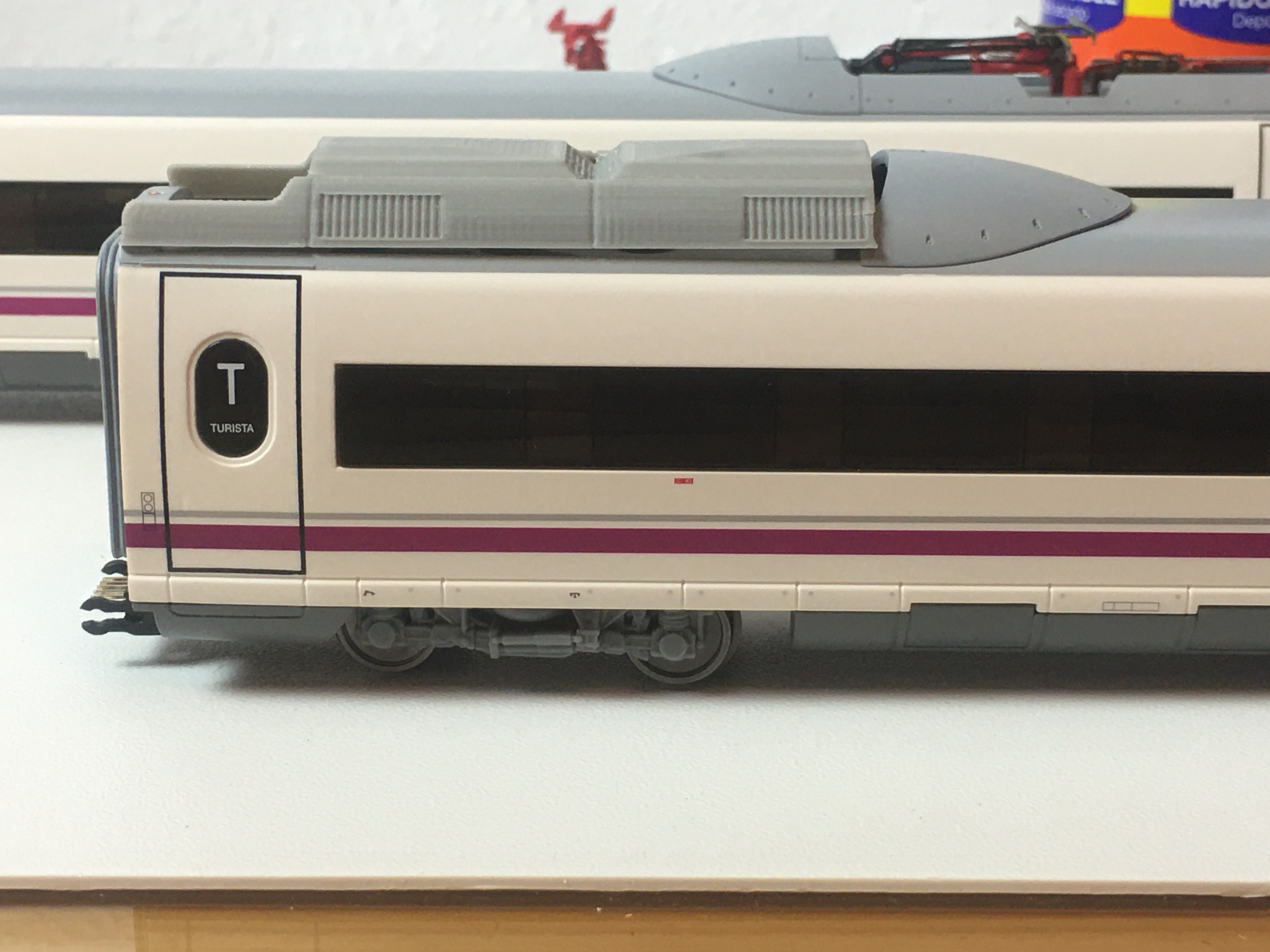

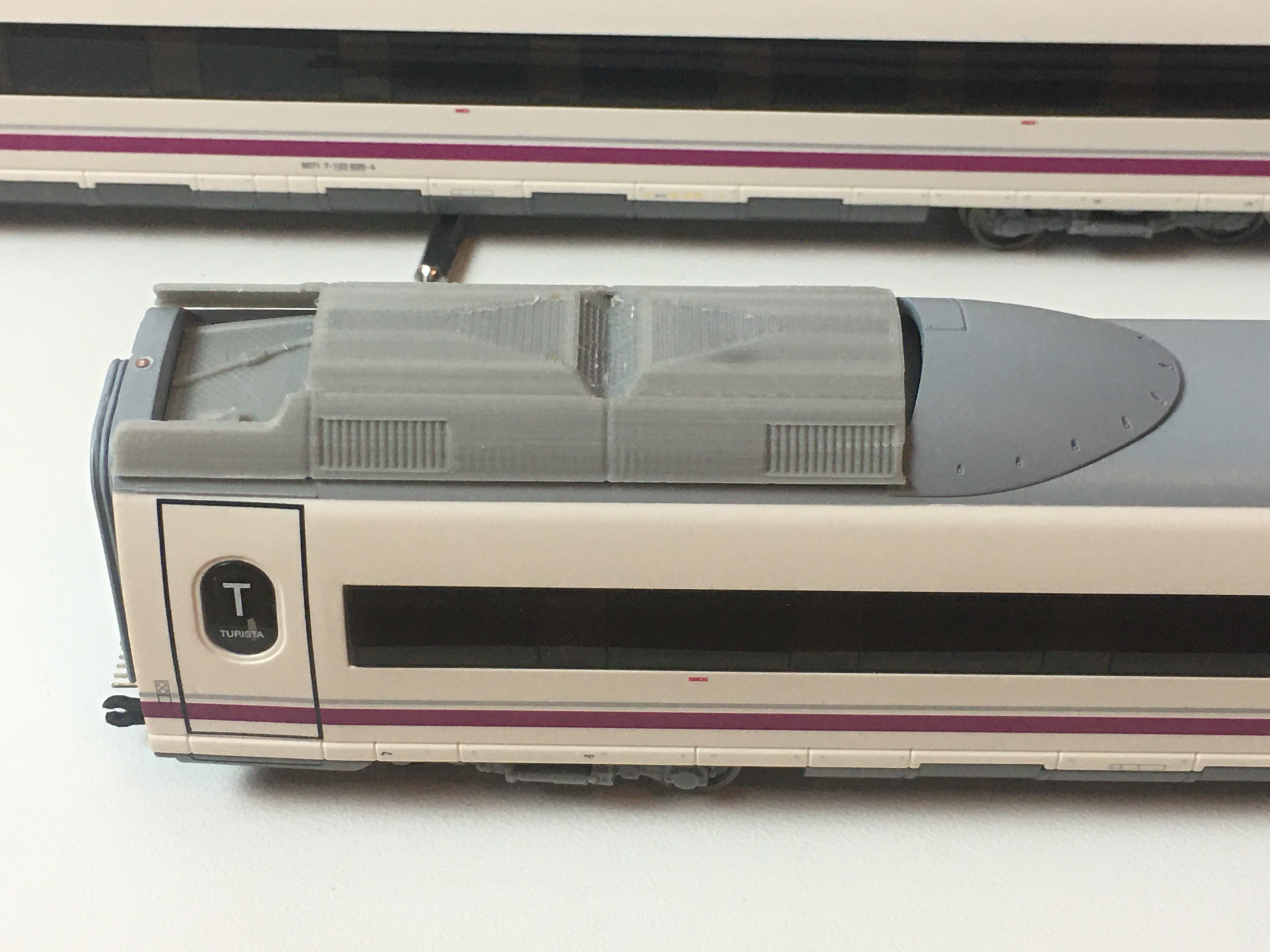

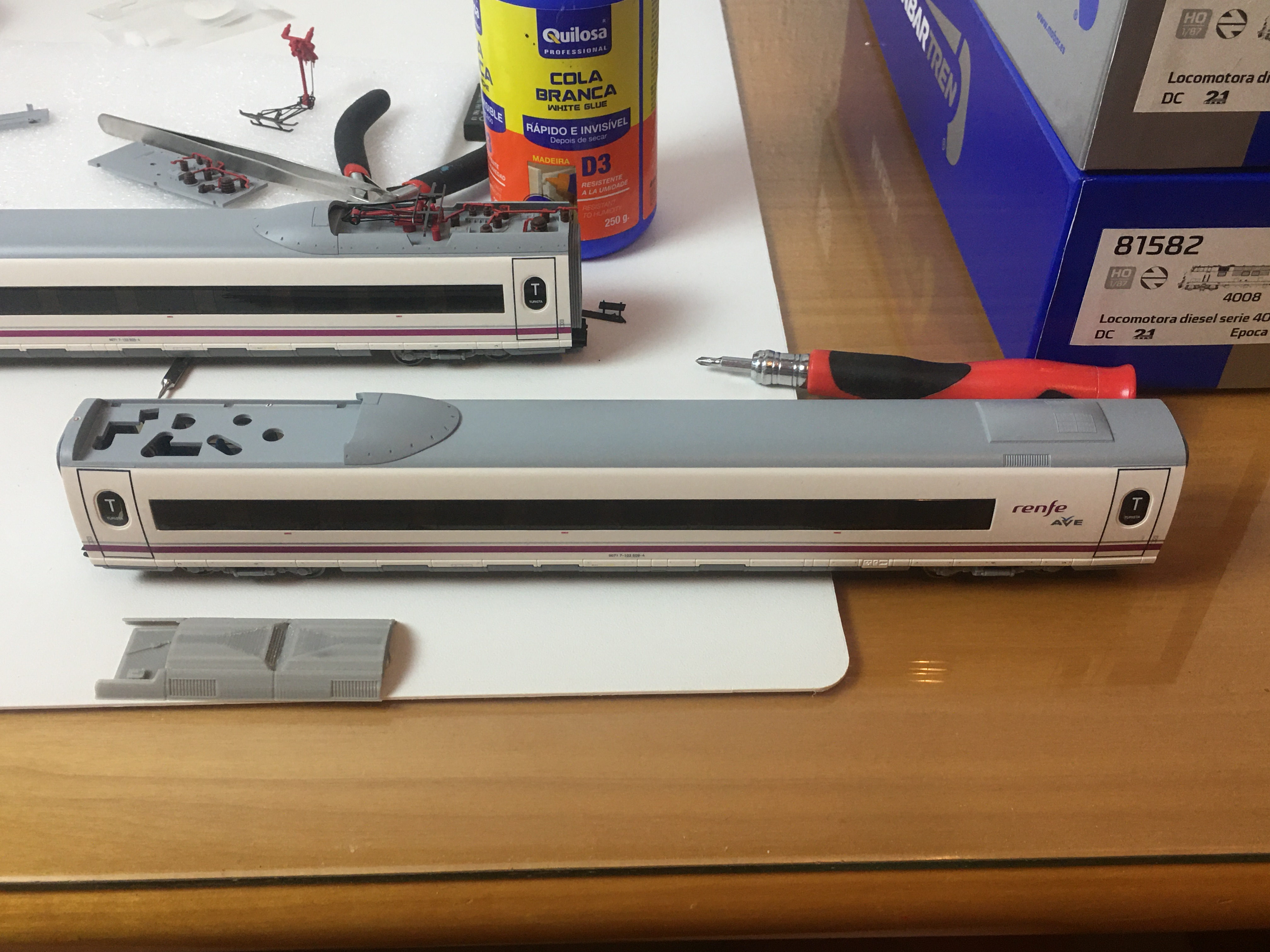

¿Me podéis decir que modificaciones tengo que hacer para que me encaje bien la pieza?
Mensajes: 19
Registrado: 22 Feb 2020 20:39
:shock:
Mensajes: 406
Registrado: 21 Sep 2010 16:13
Quién fabrica ese postizo?

Hola carlos333, yo se lo pedí a Ferrantren por privado. Aún no he probado a colocarlo.
Muy buenas
Que alegria está cogiendo este hilo...en su segunda juventud.
Valdytrom no te puedo ayudar mucho porque esa parte del trabajo me la hizo Ferrantren pero...supongo que lija y masilla, secado y lijado de nuevo de la masilla. Y por ultimo pintado.
Gracias por mencionarme en tu video. Está muy bien que haya más videos en castellano sobre este mundillo...incluido el tema del manejo de centrales como la Z21 y demás. La verdad es que el digital es una virguería pero no es que sea muy fácil o intuitivo... Gracias de verdad.
Las piezas de 3D las fabrica efectivamente Ferrantren. Podeis contactar con él a través de este foro. El diseño es suyo y las vende él. De hecho viendo el tuyo he visto que ha actualizado el diseño incorporando un cable en la zona más proxima a la unión entre coches, mas realismo. Además mis piezas venían impresas en plástico blanco y estas son grises...un color más parecido al color final.
Que pasada la diferencia de color entre esos dos coches del Velaro. Probablemente sea debido a la luz solar, al tiempo... o a ambas cosas. Los míos son algo diferentes pero no tanto como se aprecia en esa foto.

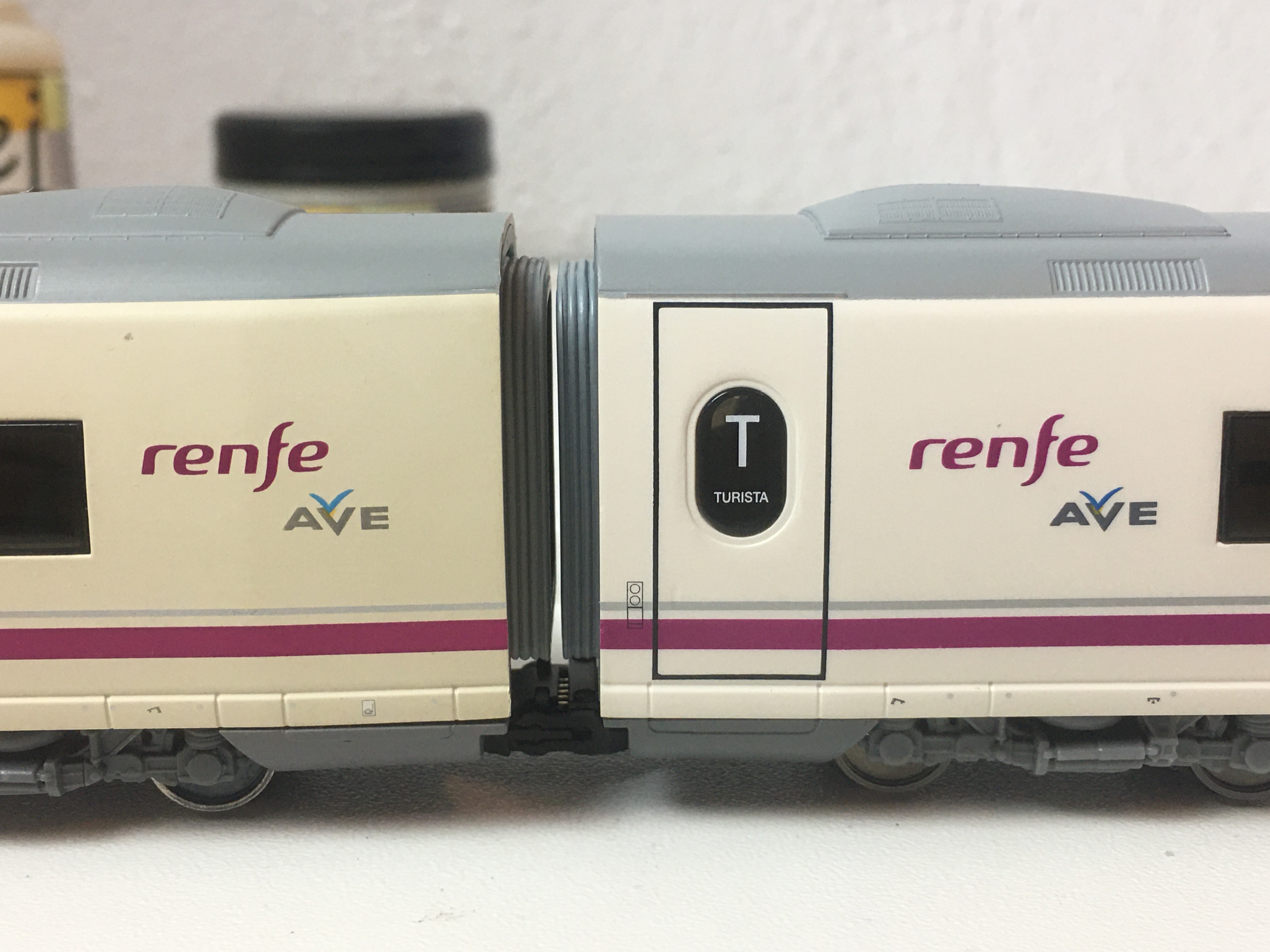

Por otro lado, me gustaría saber si la última tirada de trenes S103 de Piko tiene o no el mismo color que los coches intermedios, a ver si alguien nos lo puede decir.

Si,es verdad el cambio de tono de la unidad nueva a las de antes,así los tengo yo,la mitad de mi 103 es más color marfil, y el resto más blanco,que se le va hacer,ya podían haber acertado más los colores de los nuevos a los antiguos :(
