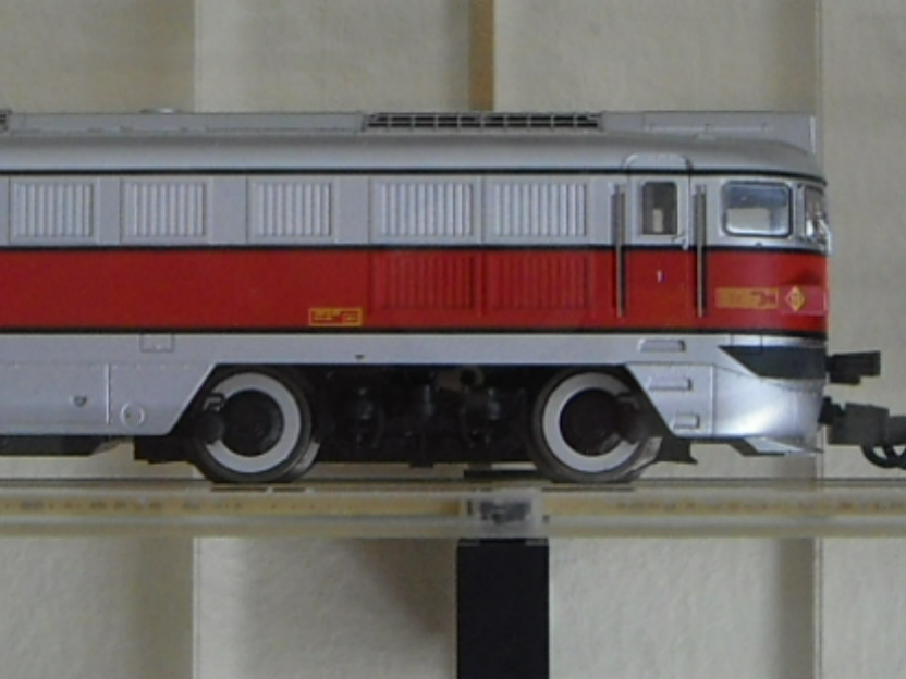

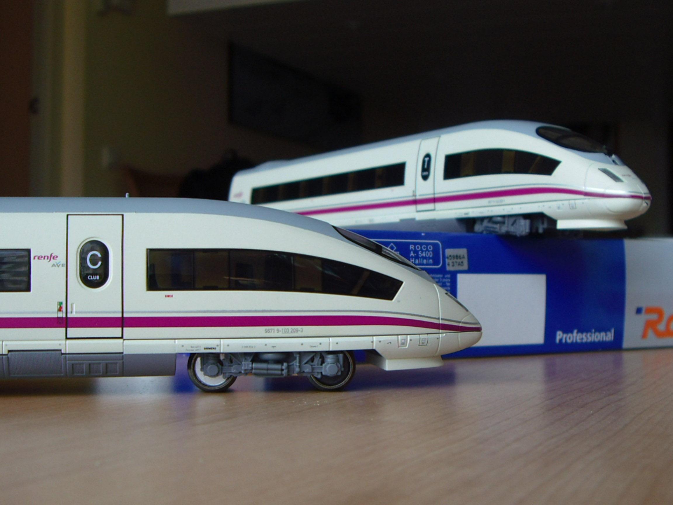

Adjunto foto del eje de una 353. Para comparar el disco de freno.
La Traxx también lleva un Sr. disco muy bien hecho. Pero no tengo ninguna :?
Si alguien quiere adjuntar foto.

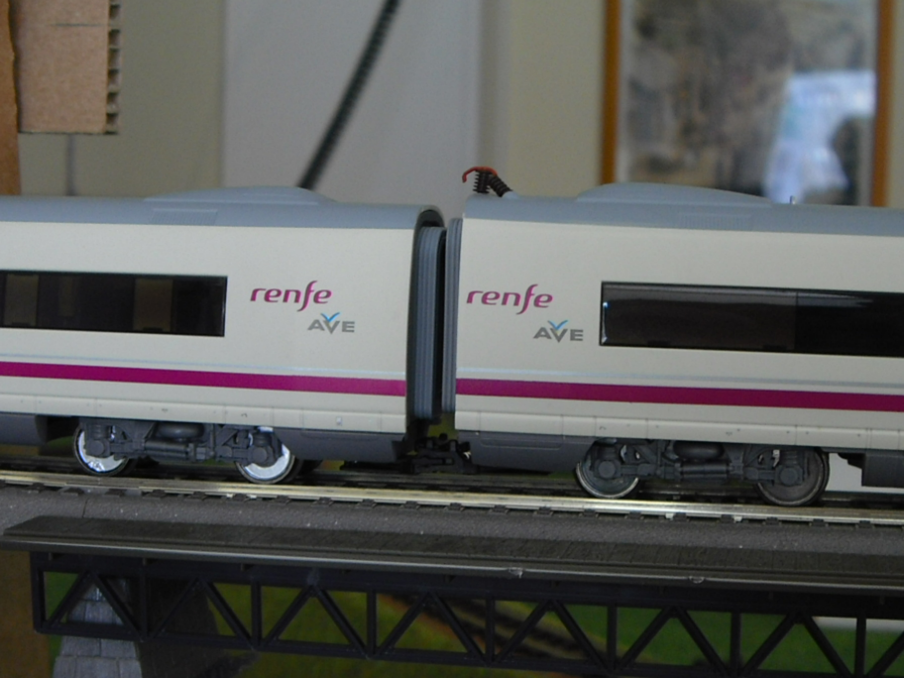

Foto con un eje pintado, o otro no.
Mensajes: 1772
Registrado: 28 Nov 2008 18:58
Al igual que en el de verdad solo he pintado el disco de freno en los coches motores. Solo en ellos el disco es visible en el exterior de la llanta.
De momento, con la composición de solo 4 coches solo he pintado los ejes de los coches extremos.
La composición del real es
Motor + remolque + motor + remolque + remolque + motor + remolque + motor.
Turista + turista + turista + turista + Cafetería + Preferente + Preferente + Club
En la foto se puede observar el trabajo una vez pintado y colocado en el tren. Una ventaja de pintar la llanta respecto a colocar una arandela es que no hace falta demontar el bogie y sacar el eje. Siempre hay peligro de que se parta alguna pestaña de plástico.
Salud y hasta la próxima "reforma" que se me ocurra !!

No se si lo habreis notado, pero el coche que lleva el pantógrafo es incorrecto, ya que es un preferente, o sea el coche número 2 de la composición y va seguido del extremo club.
Si mirais una foto del real vereis que el pantografo no esta en su lugar, ya que no debe estar en el lado que toca el extremo club, sino en el otro extremo.

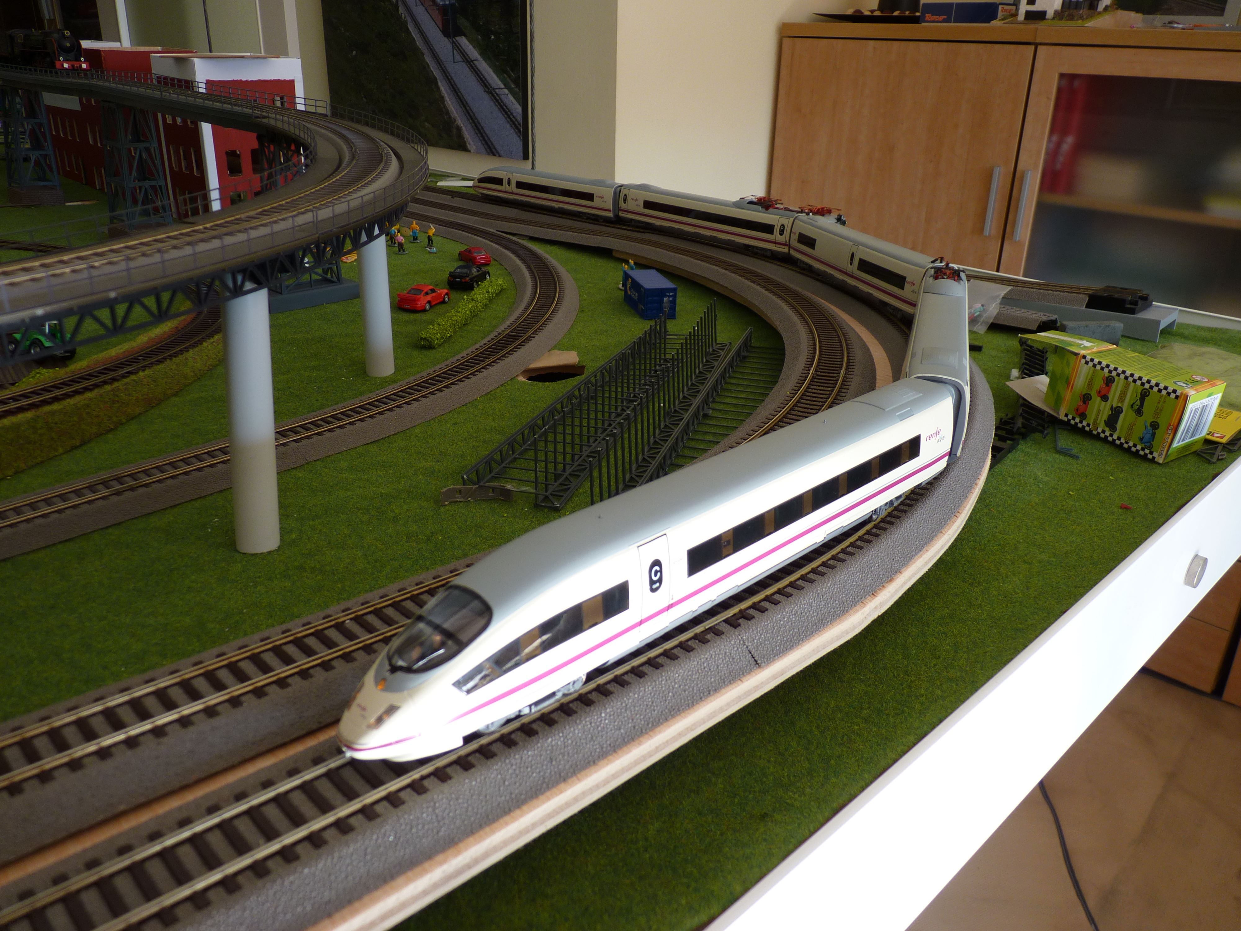

Vuelvo a la carga con este hilo ;)
Me he gestionado otra rama del Velaro ante la imposibilidad de ampliarlo por ahora.
Incomprensiblemente el catálago de Piko para este año incluye reeditar los infumables coches Arco y no los coches para ampliar el Velaro.
Lo primero que se puede hacer si te compras un segundo pack es colocar otro coche con pantógrafo más.
Así amplías la composición de 4 a 5 coches y queda más simétrico y bonito al llevar dos pantos.
Como ya se ha tratado en este hilo los coches permiten ser girados sobre si mismos y poner en enganche macho en lugar del hembra y viceversa. Eso nos permite colocar el panto en el lugar correcto o simplemente en el que nos interese.
La composición de esta manera queda igual de irreal pero gana empaque y empatamos con la composición que ofrece Trix habiendo invertido menos precio (la de Trix es igual de irreal que la de Piko, b)
Queda:
Extremo club + preferente pantógrafo + cafetería motor + prefente panto + turista extremo

O sea así:

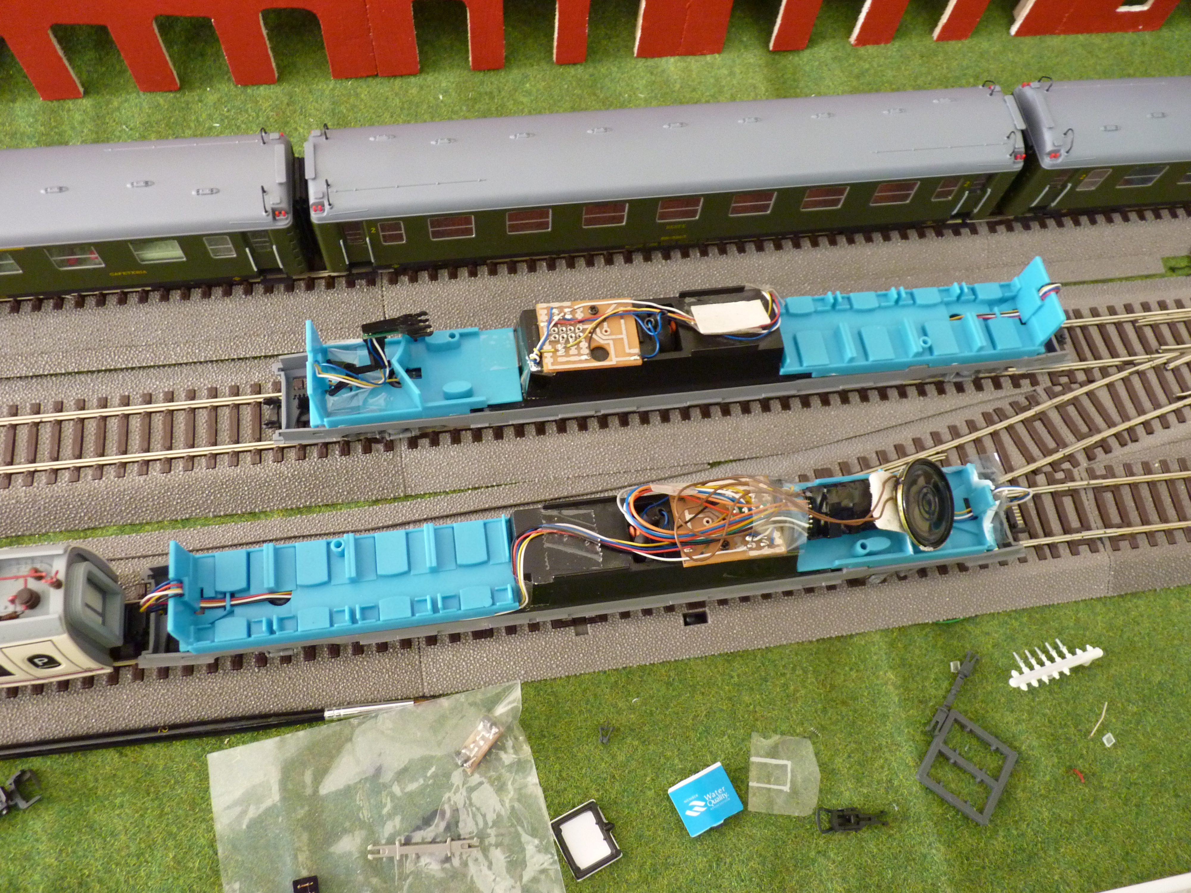

Lo siguiente que me planteé al tener dos sets es hacer una doble tracción con dos semitrenes de tres coches.
Lo peor es que la composición debía llevar por narices dos cafeterías. Pero eso se puede disimular un poco a la vista si se invierten y no muestran el mismo lado en la composición ya que por un lado tiene un trozo blanco pero por el otro es todo ventanas y parece un coche de pasajeros.
Quedaría así:
Coche extremo captador de corriente + coche pantógrafo + cafetería motor
(y otro semitren inverso que aislado eléctricamente del anterior para no cortocircuitar)
+ cafetería motor + coche pantógrafo + coche extremo captador de corriente.
Ambos debían ir en digital con la misma aceleración, frenada y demás...
En la foto los dos coches motores durante esas pruebas.

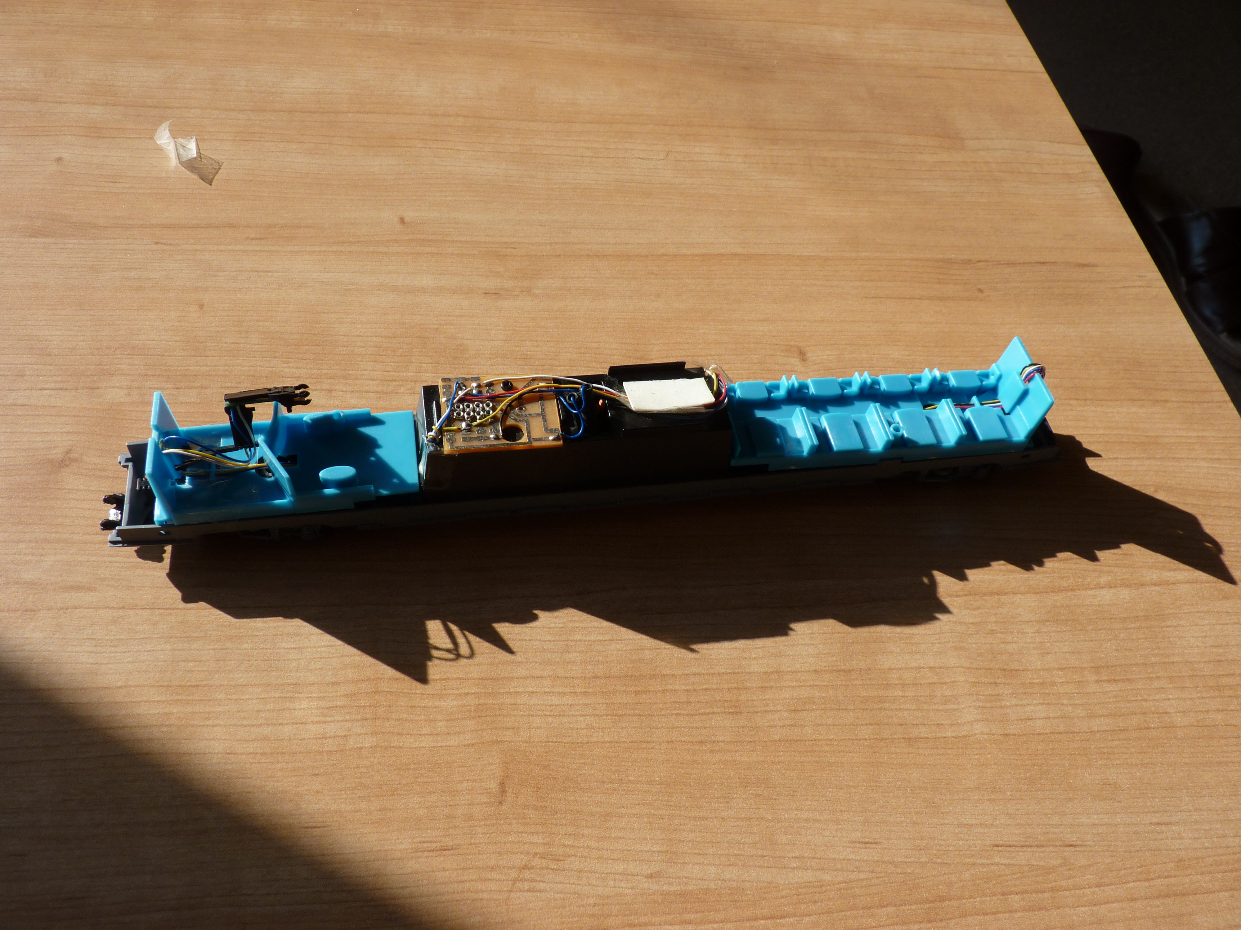

El coche cafetería que queda arriba en la foto tiene el conector de la izquierda como veis plegado hacia atras.
Al tener enganches de sobra conecté uno que no tiene cables y que aislaba la composición en el medio. Se trataba de construir dos trenes independientes y totalmente autónomos.
La idea era buena pero no conseguí que las dos cafeterías circularan coordinadas y eso que probé tres decoders distintos.
En una cafetería ya tenía puesto el decoder de sonido. Traté de conseguir las mismas prestaciones en la otra programando aceleración frenada y demás con un lockpilot basic (que con este tren no se porque pero no para de dar tirones, ya me pasó con mi primer pack), otro de roco que tenía por ahí y un lockpilot 4.0
Con todos ellos la cafetería sin sonido corría más.
Incluso probé otra cosa que supongo que es una aberración absoluta.
Puenteé una cafetería con otra a traves de los cables gris y naranja. Los que alimentan al motor.
De esa manera la cafetería sin sonido continuaba corriendo más.
El comportamiento del tren con esta configuración no fue nunca satisfactorio por las diferentes prestaciones de los motores pero ademas descubrí otro problema:
El coche captador de corriente va tan frenado que cuando la composición se va alargando va tan frenado que tiene a hacer descarrilar en subidas, bajadas y desvios a los coches intermedios entre él y la cafetería.
Un motivo más para no optar por esta solución :?

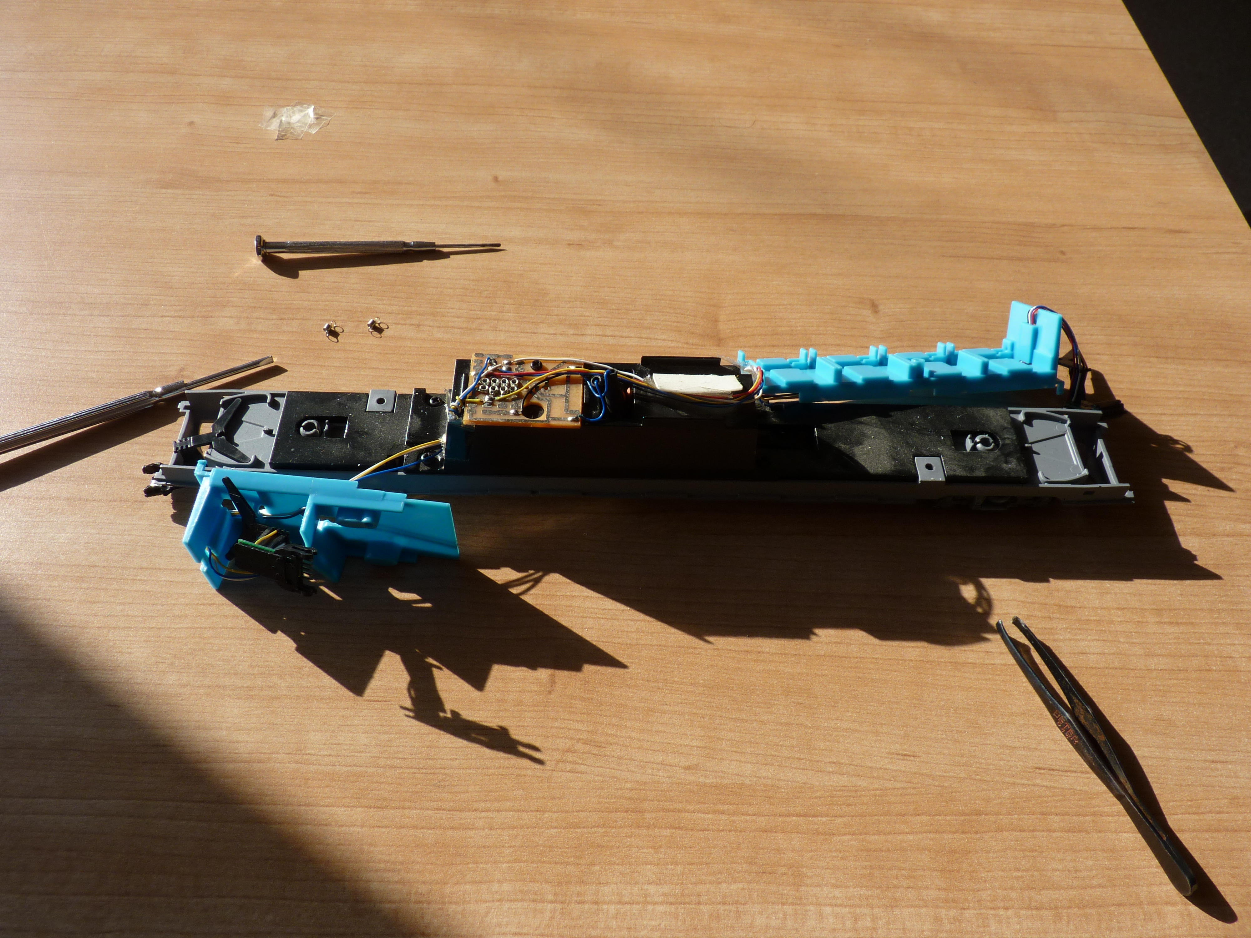

Todo nos lleva a... desmotorizar el segundo coche cafetería para poder incluirlo en la composición sin que de problemas :shock:
Iba a empezar una carnicería en este tren que ya casi he desmotado pieza a pieza :P
En la foto la cafetería antes de someterse al proceso desmotorizador y sin saber lo que se le viene encima :?

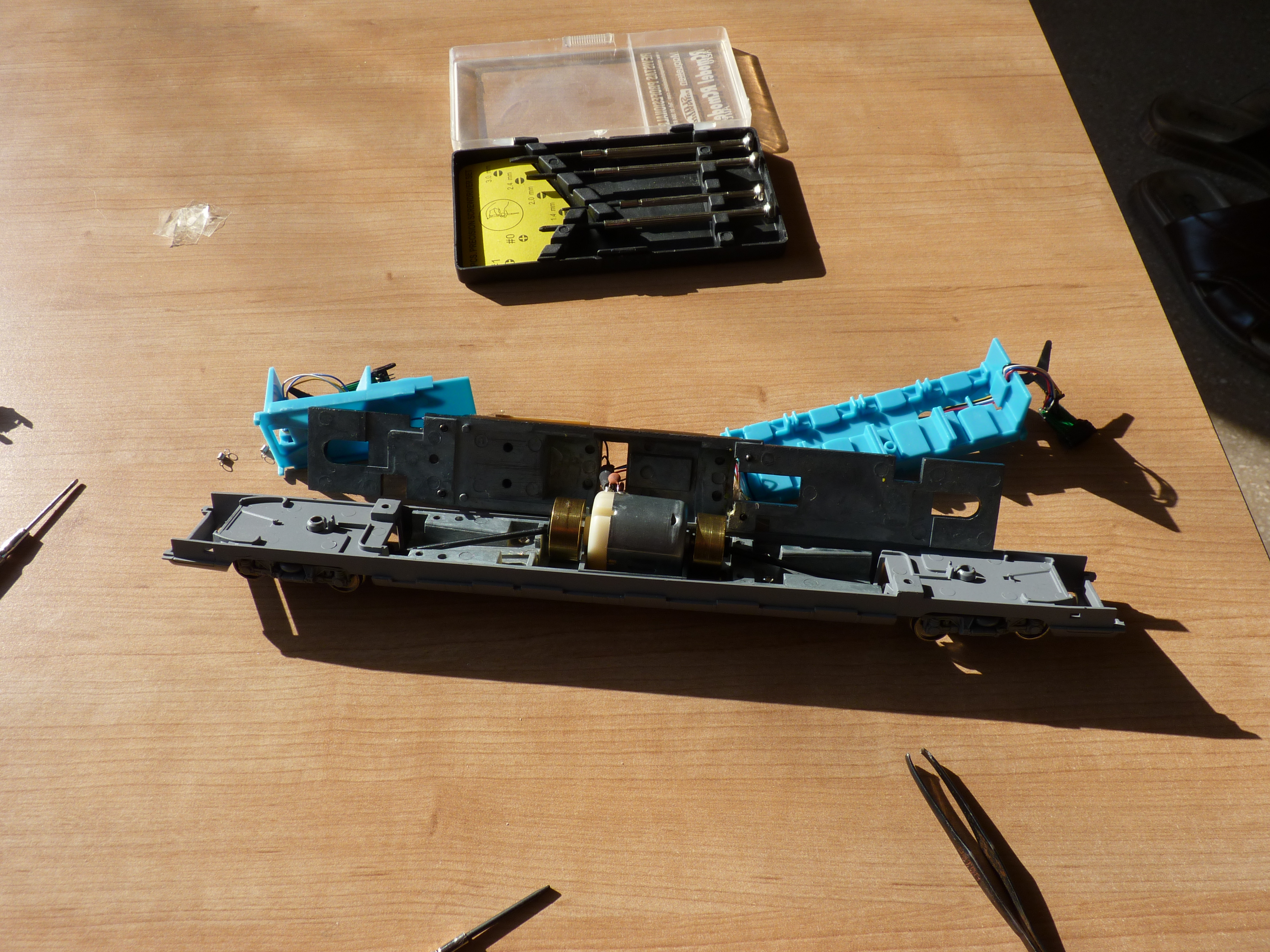

Comienza la carnicería ;)
Levantamos las dos filas de asientos y los conectores.
Mensajes: 1772
Cuidadín de no perder ningún muelle ninguna pieza pequeña...
Sacamos 4 tornillos y sale la tapa del motor y con ella el motor mismo que va unido a ella con unos cables.

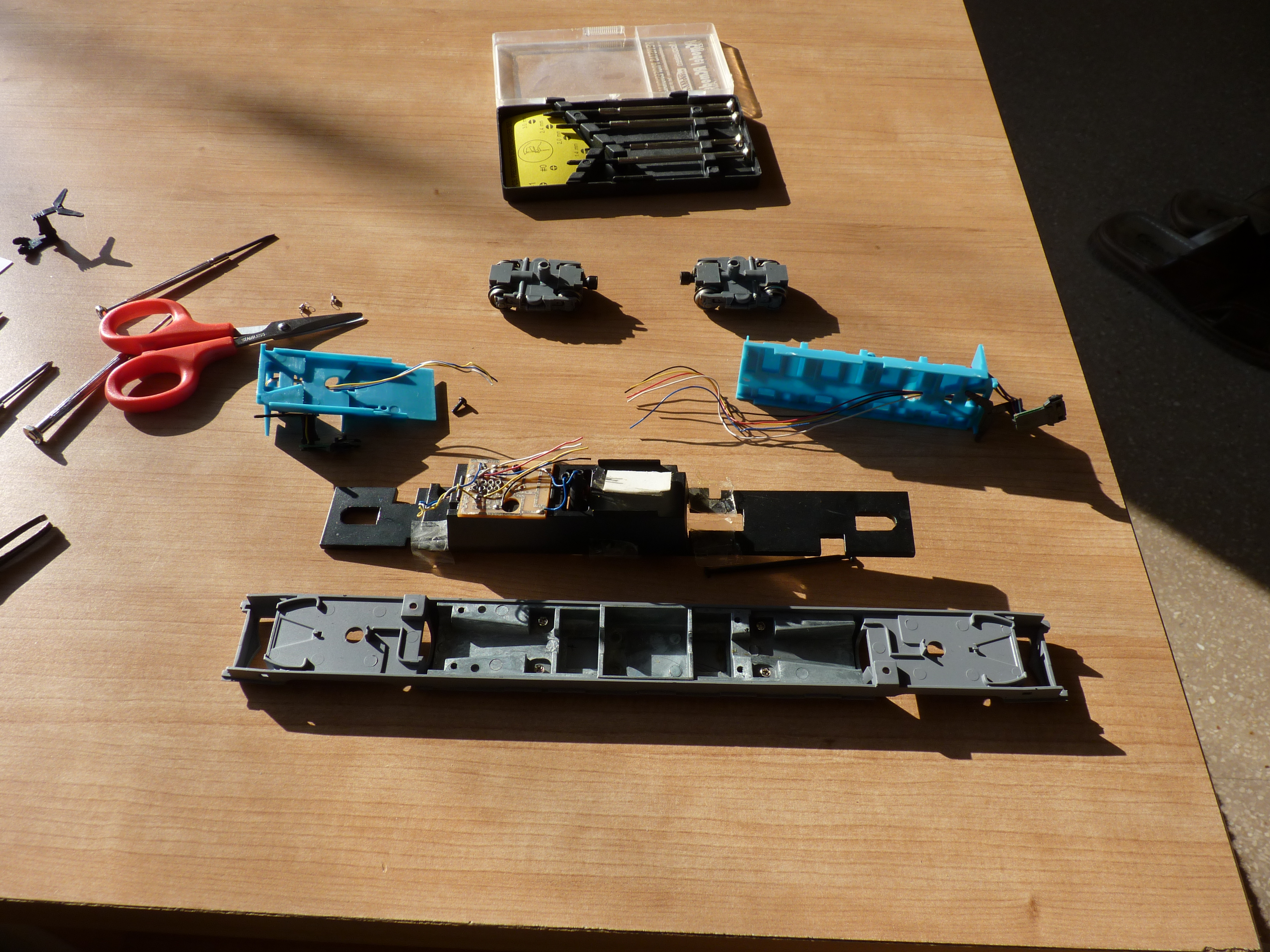

Sigo con la autopsia !!!!!! :lol: :lol:
Cables seccionados.
Bogies amputados...
Disección casi completada !!! :D
