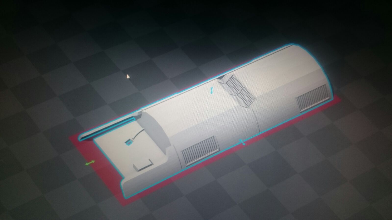

Se esta trabajando en la pieza del techo para el Velaro en impresion 3d.
La cosa va lenta. Se seguira informando por este hilo.

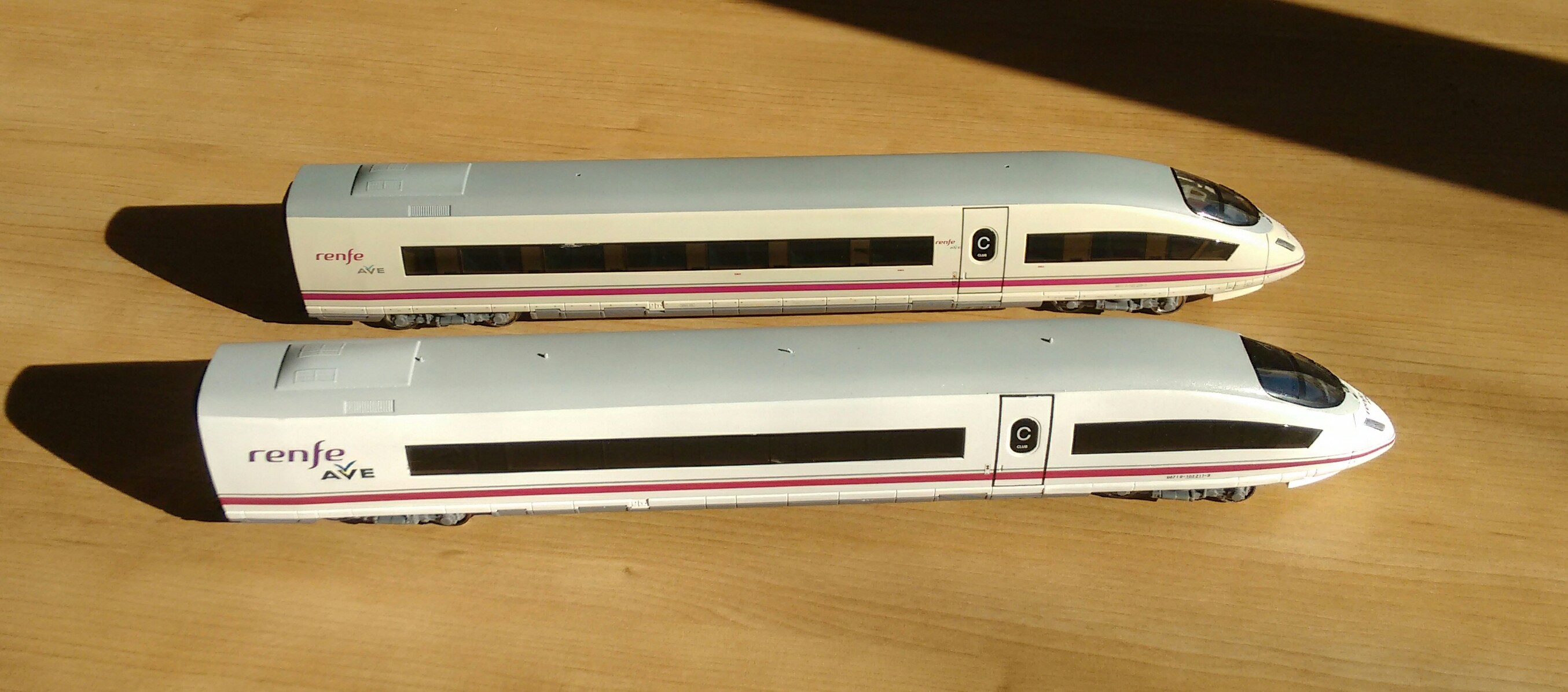

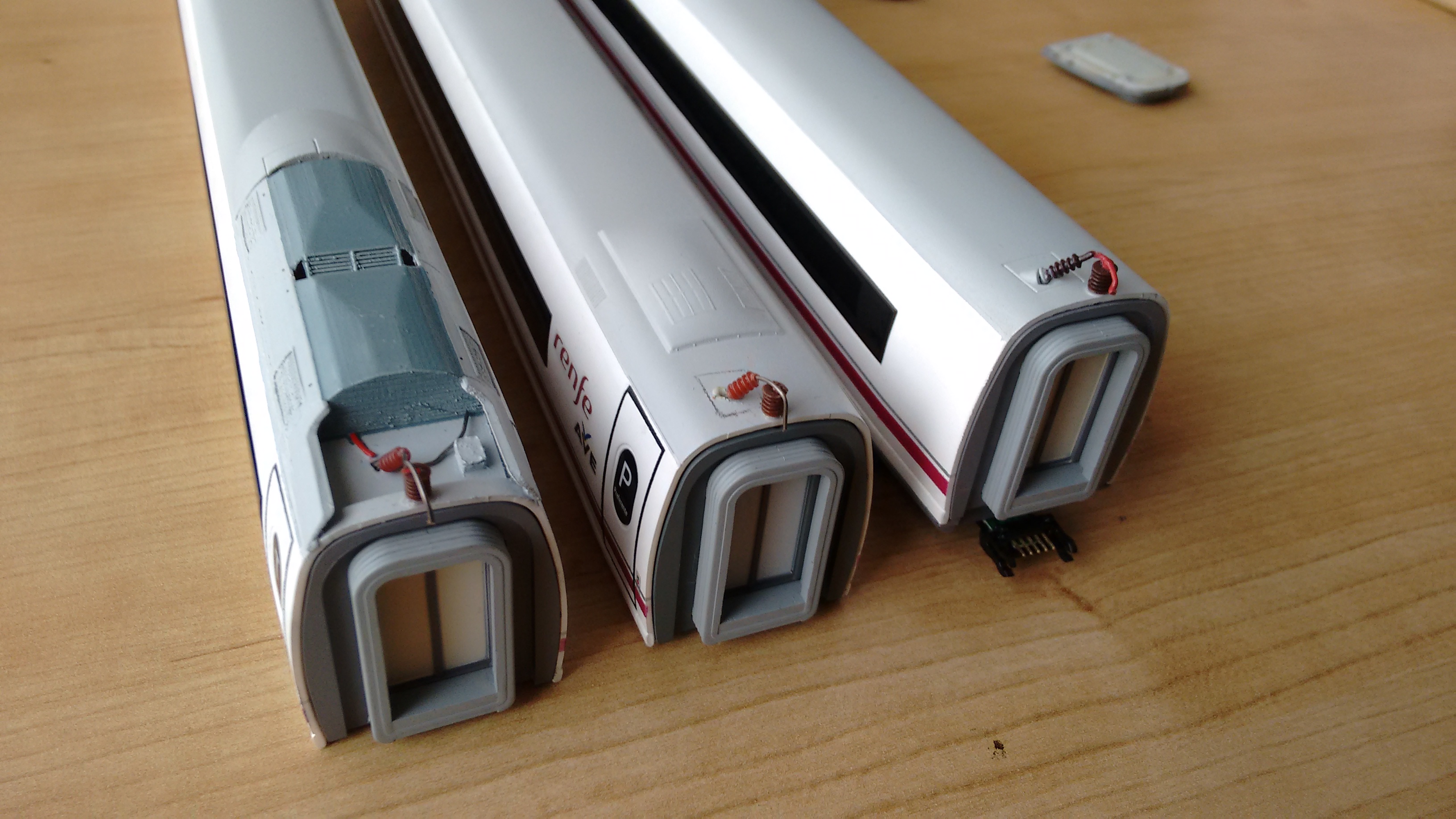

Despues de que ayer Ferrantren me entregara el tren repintado y con las modificaciones de ventanas corregidas empiezo con mis nyapeos ;-)
Por cierto si alguien esta interesado en la pieza 3d, pinturas, calcas y demas me ha dicho Ferrantren que os podeis dirigir directamente a el.
Comprobado el comportamiento dinamico del tren en ambas direcciones toca colocar las piezas que quedaban por poner, arreglar alguna cinematica...
Los coches con el nuevo techo 3d necesitan añadir la pieza del cableado del techo para que esta no quede discontinua y para ser reales.
Una opcion seria hacer agujeros y colocar piezas de repuesto de otros coches. Los aisladores, dos , y el cable.
He desestimado esta opcion por tres razones.
La primera que colocadas de ese modo y pegadas serian muy fragiles y al menor golpe se caerian. Repegar sobre lo pegado cada dos por tres...mala cosa.
La segunda que el cable, simulado por el plastico de color rojo esta roto en diversos coches. Es un plastico fragil y al sacarlo y ponerlo para pintar o desmontar coches se han roto. Necesito un sustituto para reparar esos cables y ademas para colocar los dos añadidos.
Una tercera razon es que el cable del tren real no es rojo sino gris. Como el el Pato. Los aisladores mayoritariamente si que son correctos en ese granate.
Mensajes: 1772
Registrado: 28 Nov 2008 18:58

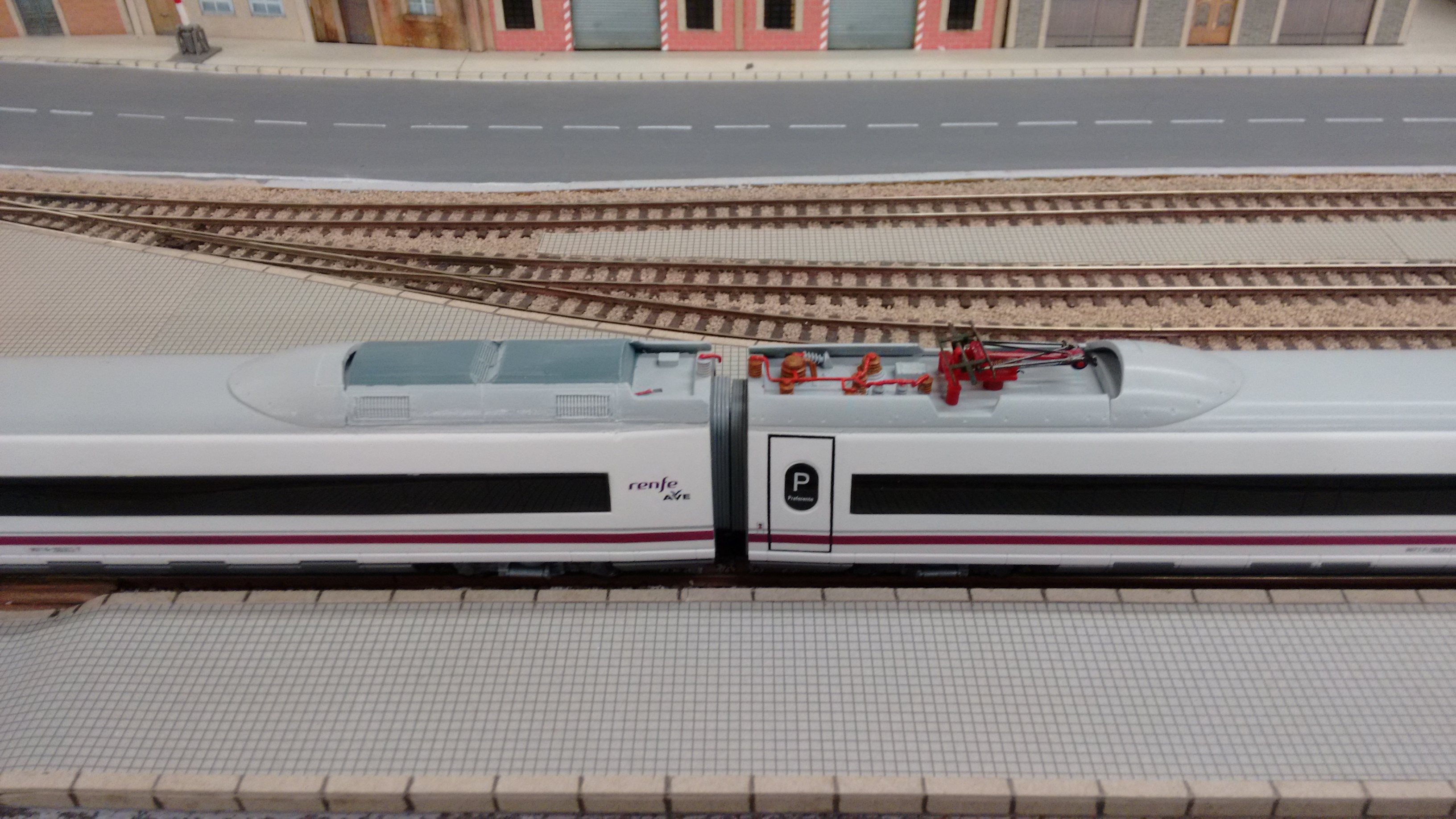

Compre unos aisladores en Ali Express hace un tiempo con la idea de usarlos para nyapeos. Son de catenaria pero son aisladores al fin y al cabo.
Y tienen una importante ventaja. Un agujero en el centro que permite pasar un hilo, o un alambre fino como he hecho yo, que simula un cable y usarlo ademas como fijacion fiable.
El alambre ademas es muy resistente y permite doblarlo en la forma en qie nos vaya bien.
Aqui estn puestos antes de pintarlos

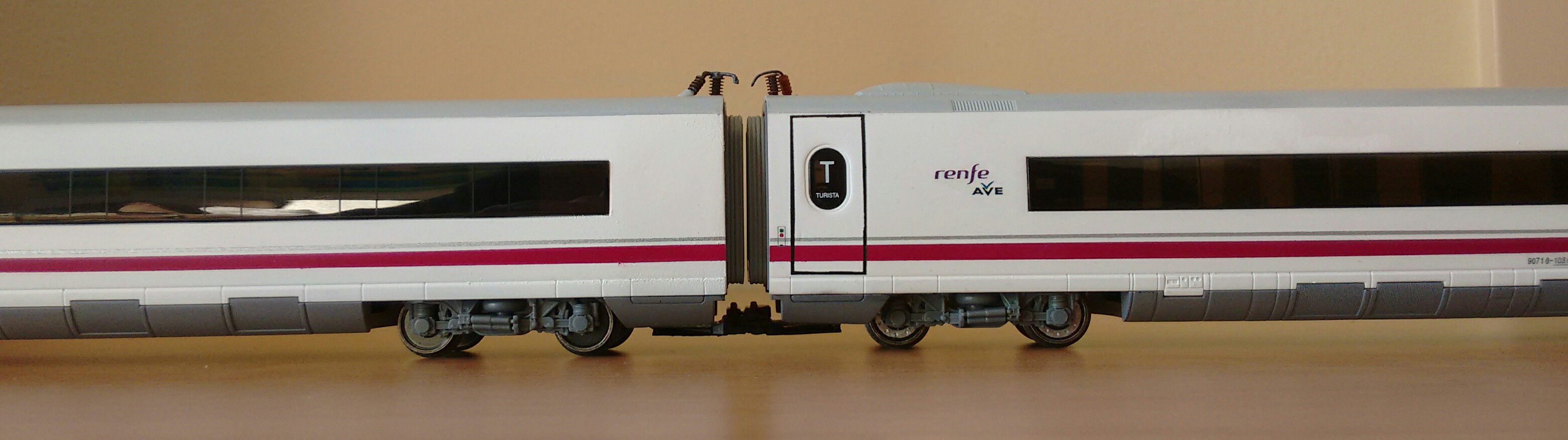

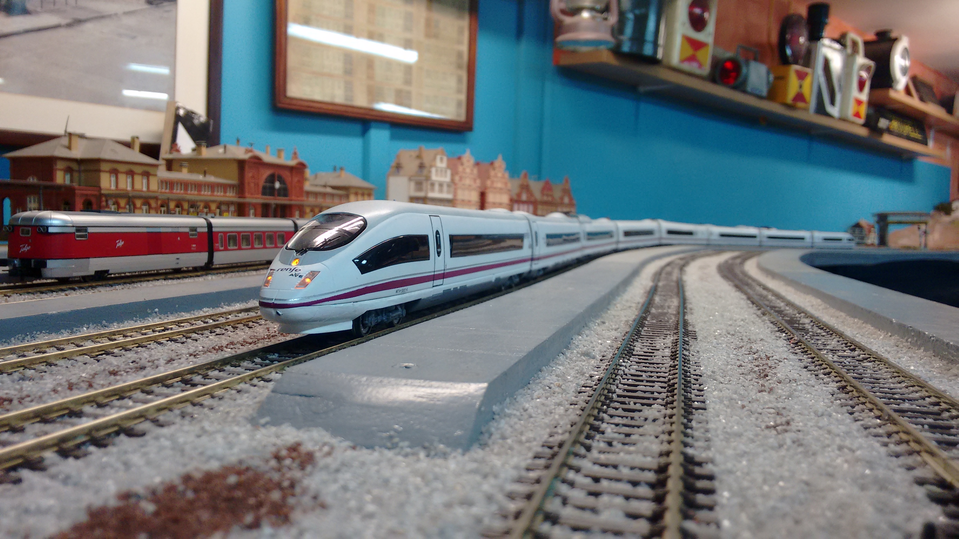

Coche extremo original y repintado.
Ojo a las ventanas retocadas para adaptarlas a las Renfe. El marco de las ventanas tambien ha sido pintado de negro quedando mucho mas real.
Calcas nuevas y corregidas, numeracion correcta a cada coche.
Gran gran trabajo de Ferrantren.

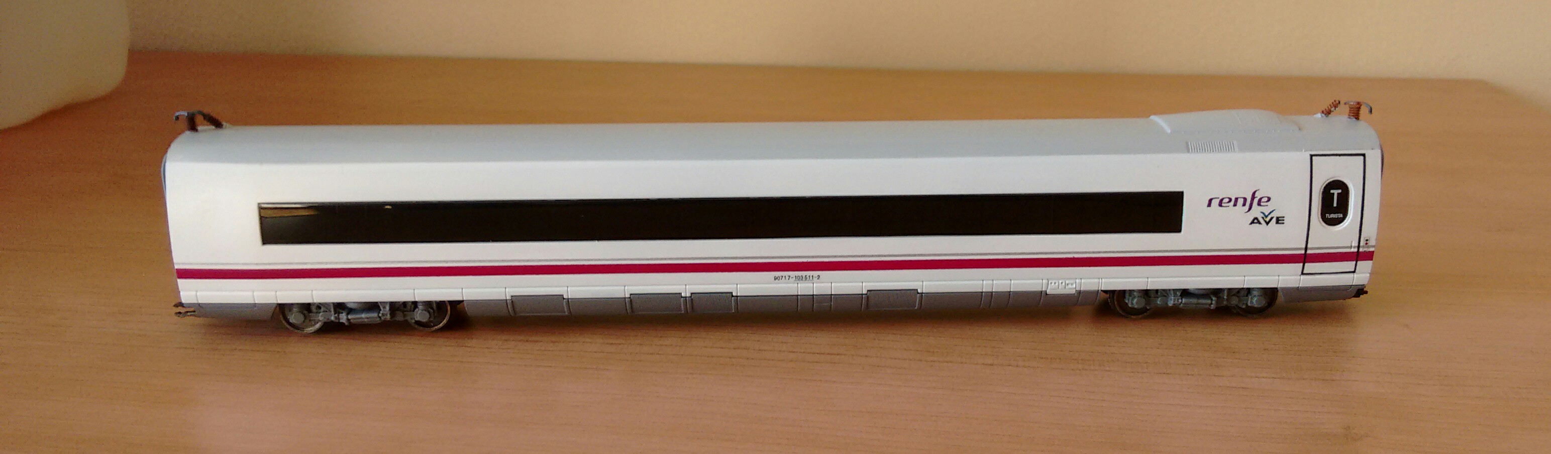

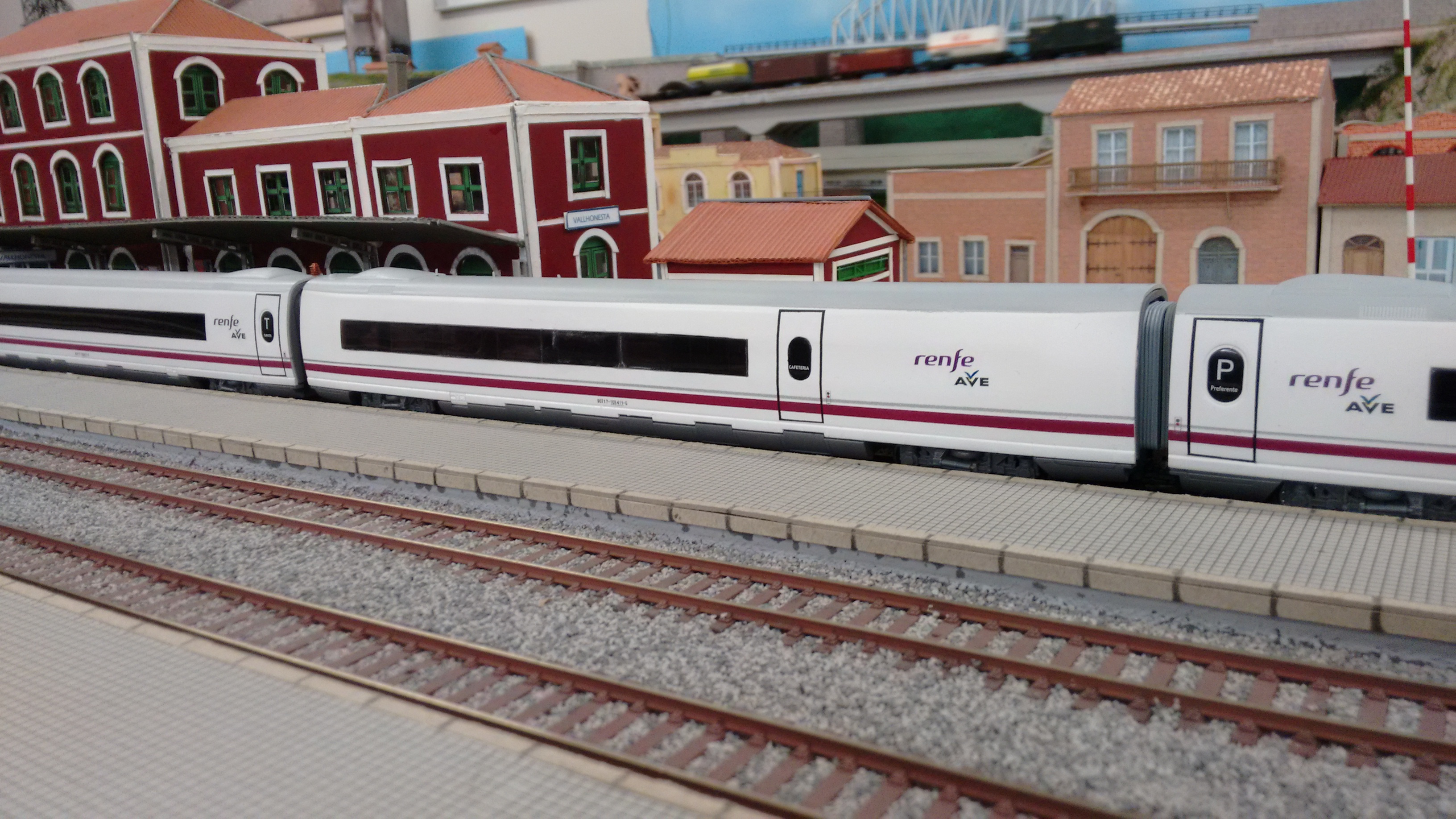

El coche que falta por salir Sr.. Aguilo. El turista intermedio sin panto. Otra joya

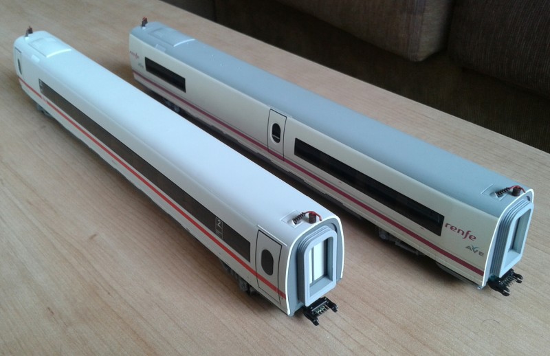

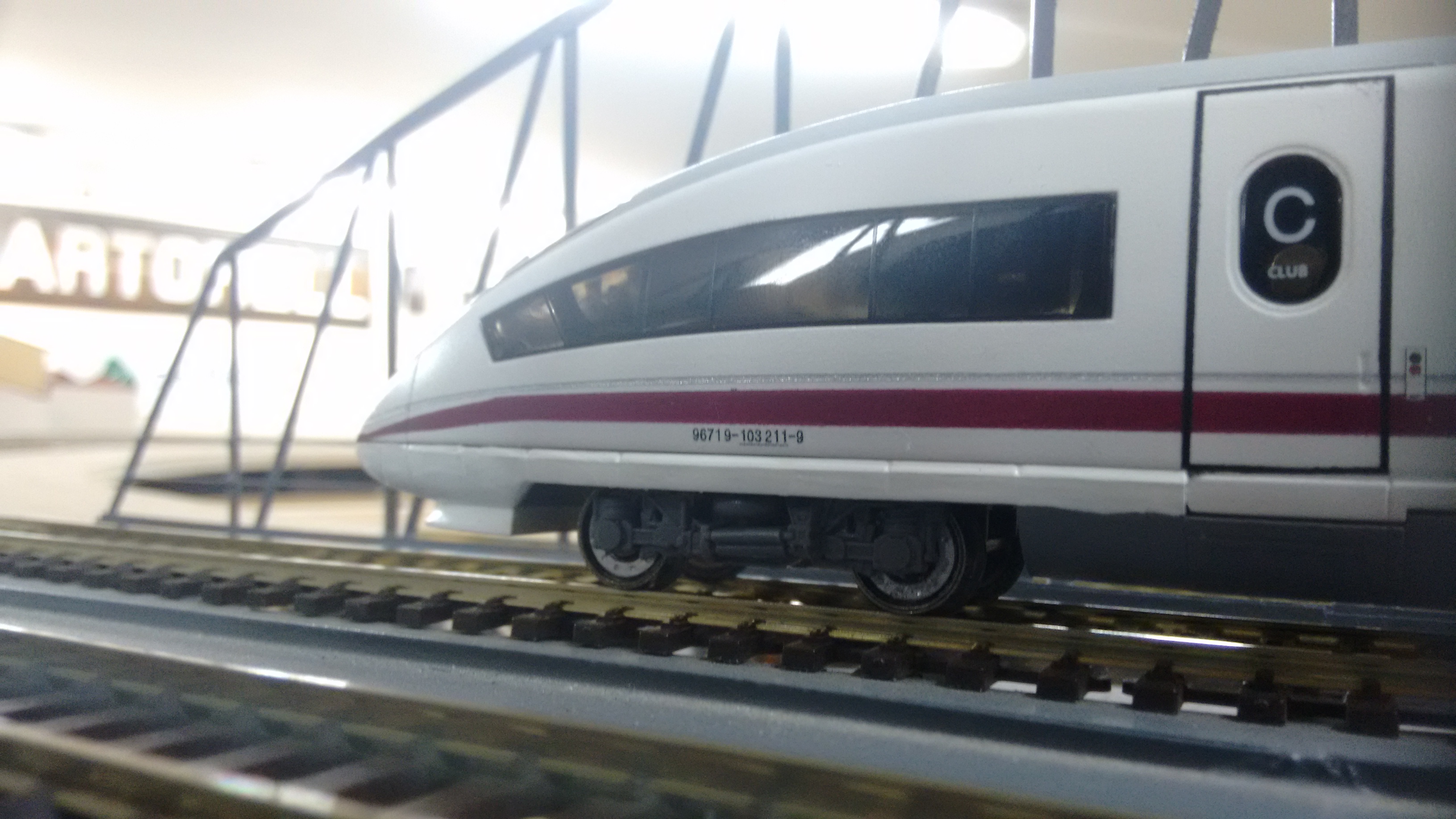

Creando la linea del techo donde no la habia.
Original...y autoconstruida frente a frente.
Botones de la puerta rojo y verde con calca. Mas detalles que de origen !

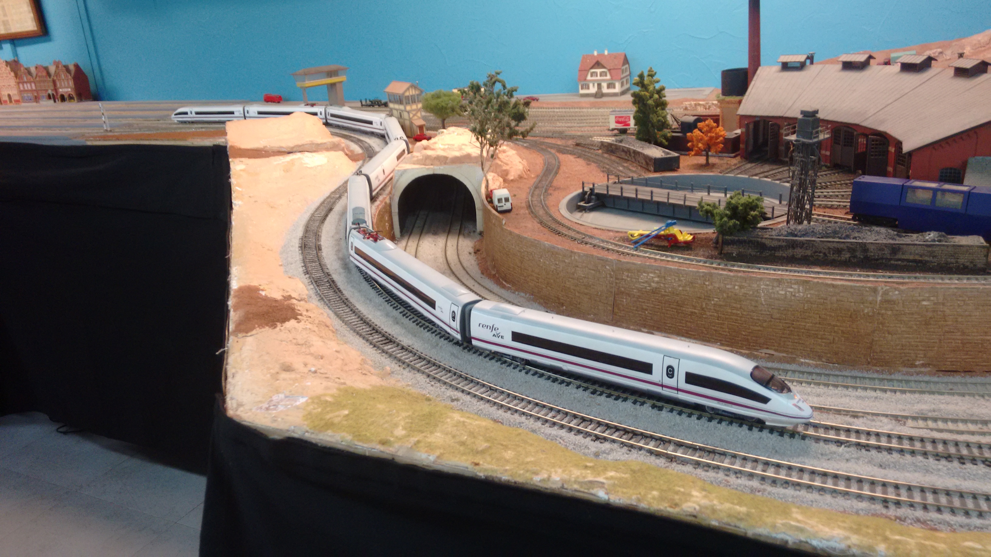

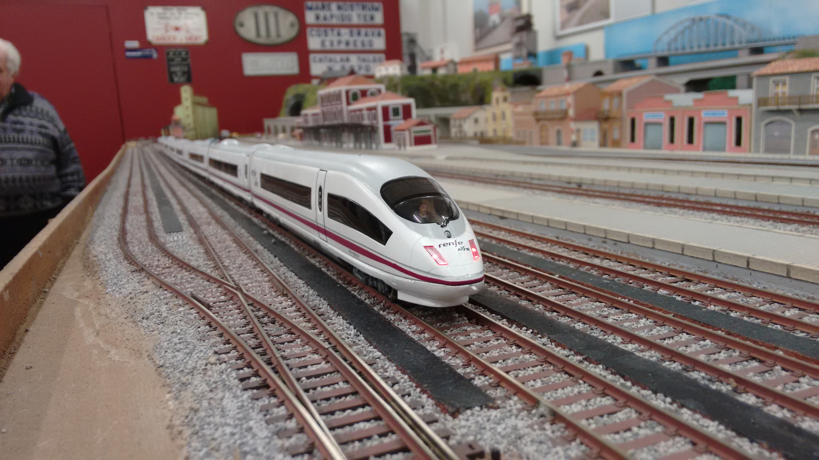

Hoy de paseo por la AFM.
Rueda perfecto sin descarrilar en ambas direcciones por todos los circuitos. En Martotren, FuniFira y similares sera mi proximo tren habitual. Transportarlo es muy facil al quedar muy compacto en las dos cajas.

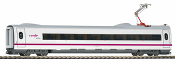

Llegaron a salir los vagones intermedios?
Miro la pagina de PIKO y solo me sale como referencia un ICE 3 Car 2nd Cl. w Pantograph ref 57694
majornou
Mensajes: 3672
Ubicación: Mañolandia
Registrado: 03 Ene 2010 20:27
No, majomou y la previsión es de tardar un buen rato. :(
Sólo comercializaron el del patógrafo : http://www.trenes-aguilo.com/tienda2/co ... s/d46.html
