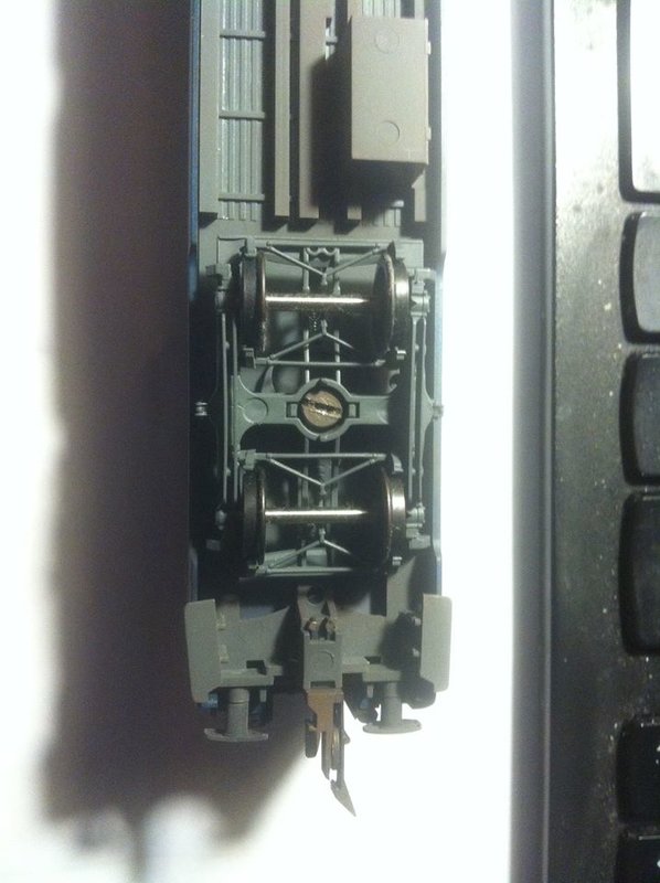

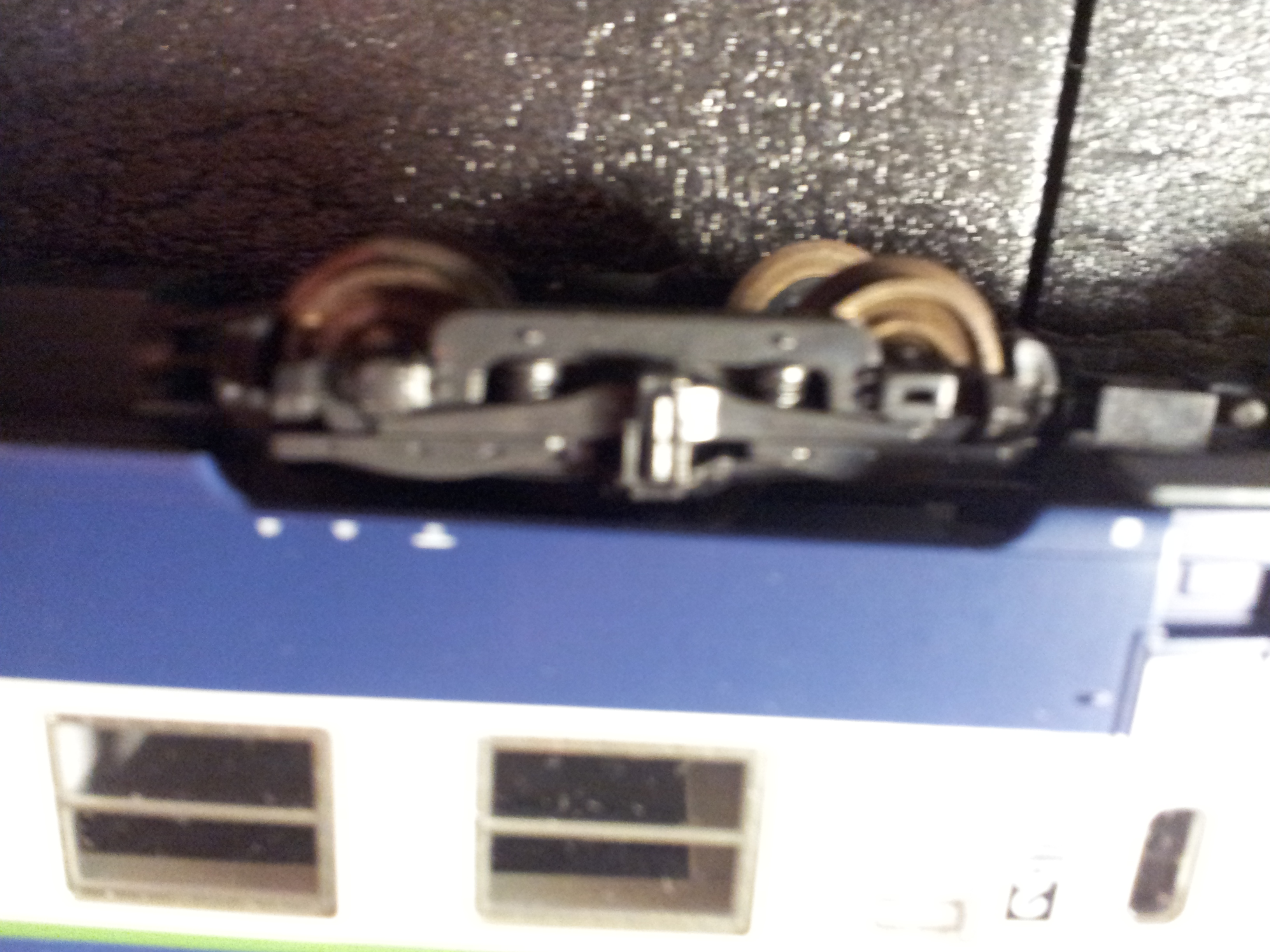

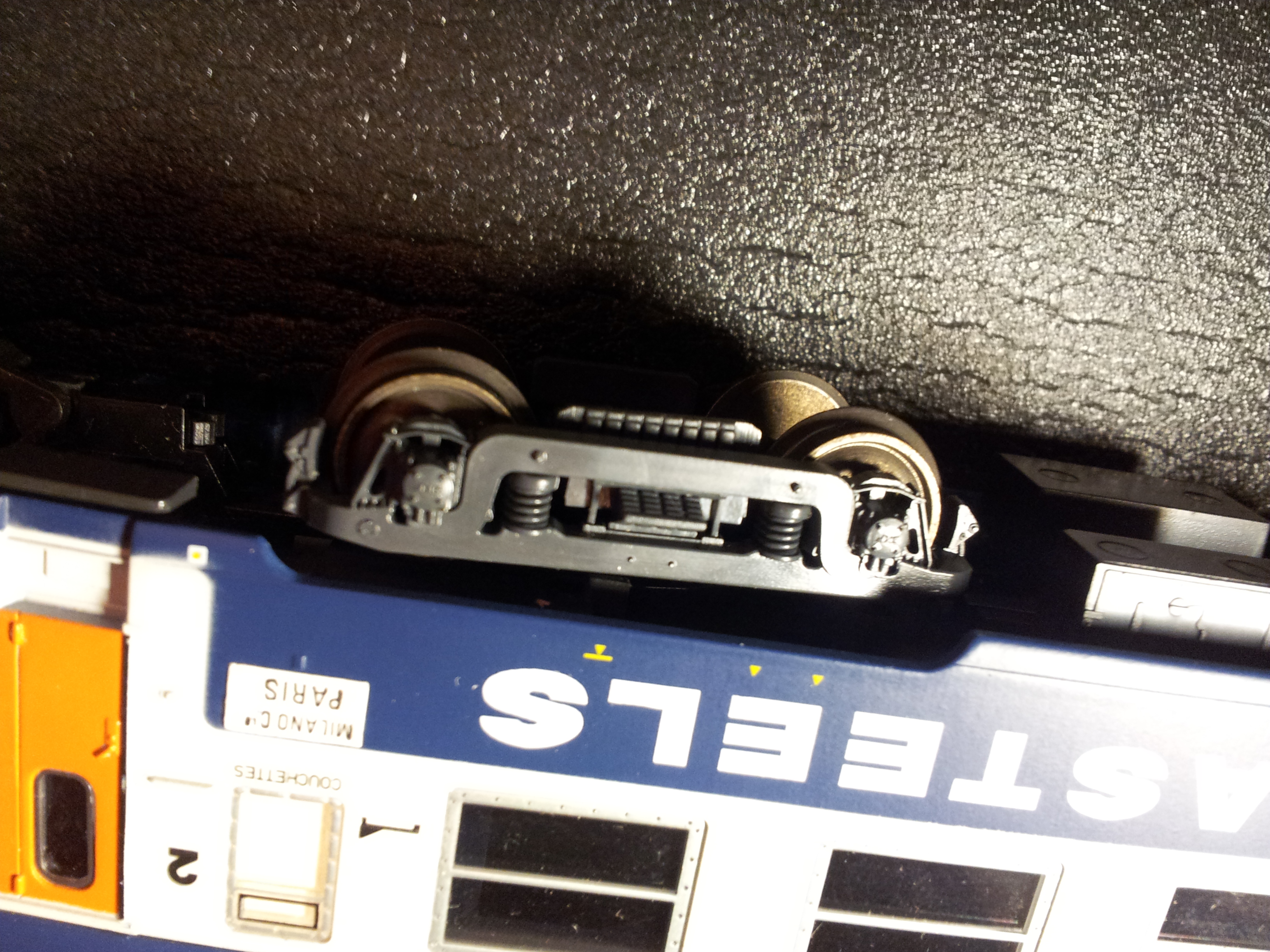

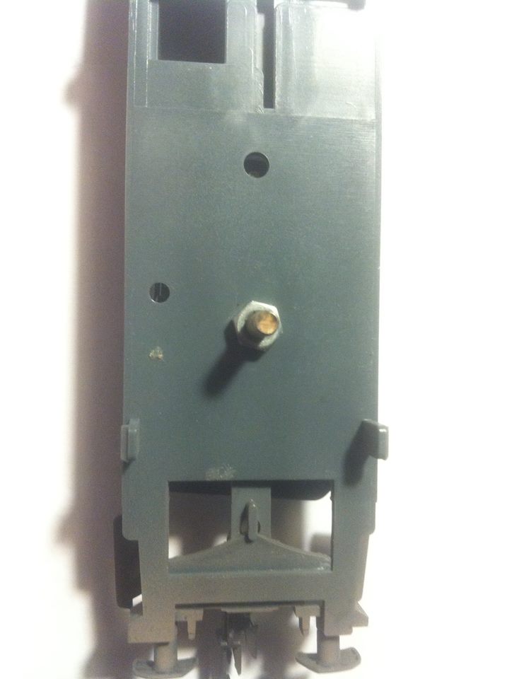

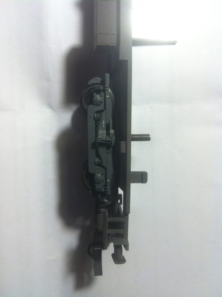

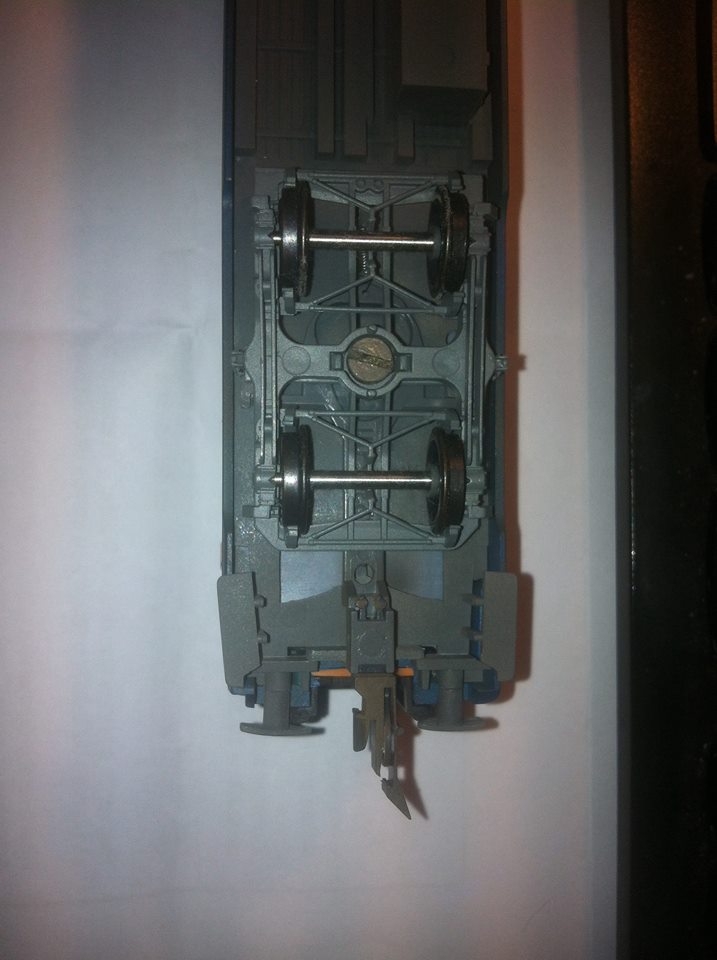

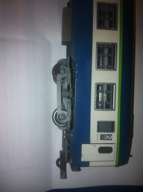

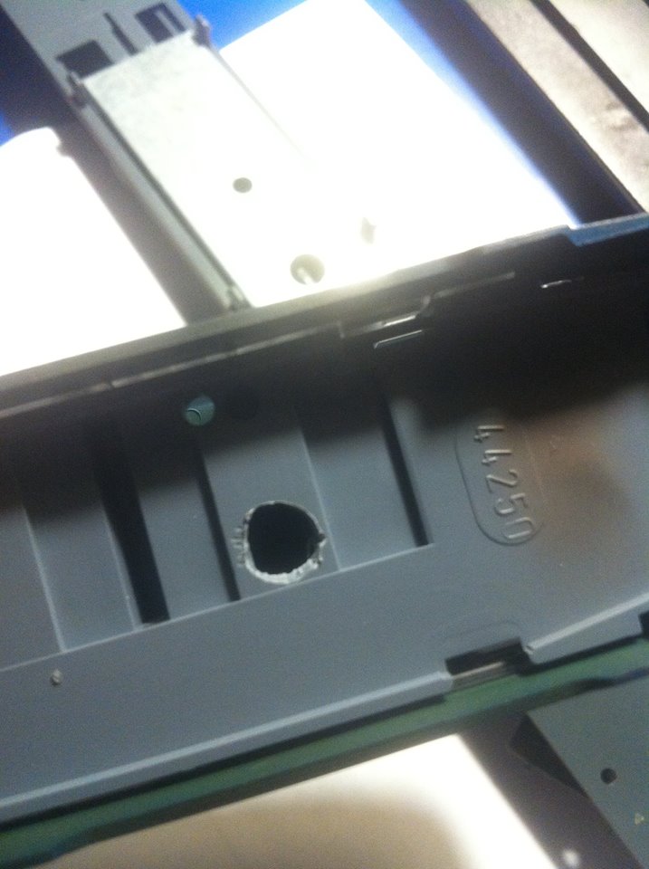

Aunque lo hice con unos bogies Y24 de REE, la motivación es mejorar el detalle del coche, el proceso sería idéntico con unos Y16.
Más o menos son imágenes de como amarré el bogie al bastidor. Un aspecto importante que no se aprecia es la necesidad de tener que rebajar lijando el vástago en el que se aloja el pivote del bogie original. También hay que taladrar el interior para evitar que tropiece el tornillo. Esto se puede disimular con un tornillo mucho más corto, pero es lo que tenía a mano y esos departamentos los ocultaré con cortinas.
Siento la calidad de las fotos.
