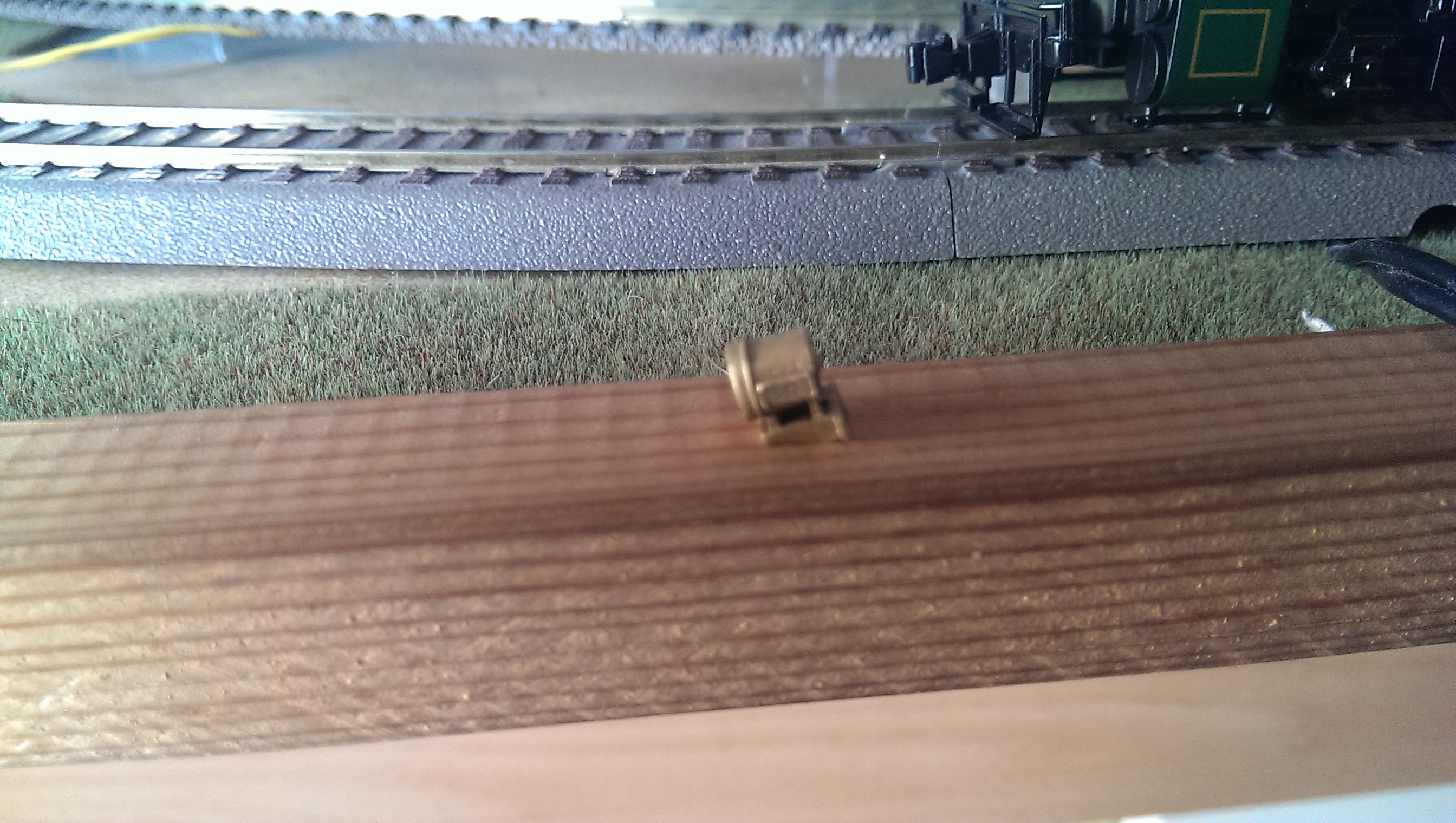

Una consulta, he pensado colocar este faro a la baracaldo, que os parece?.
Puede ser semejante al real?.

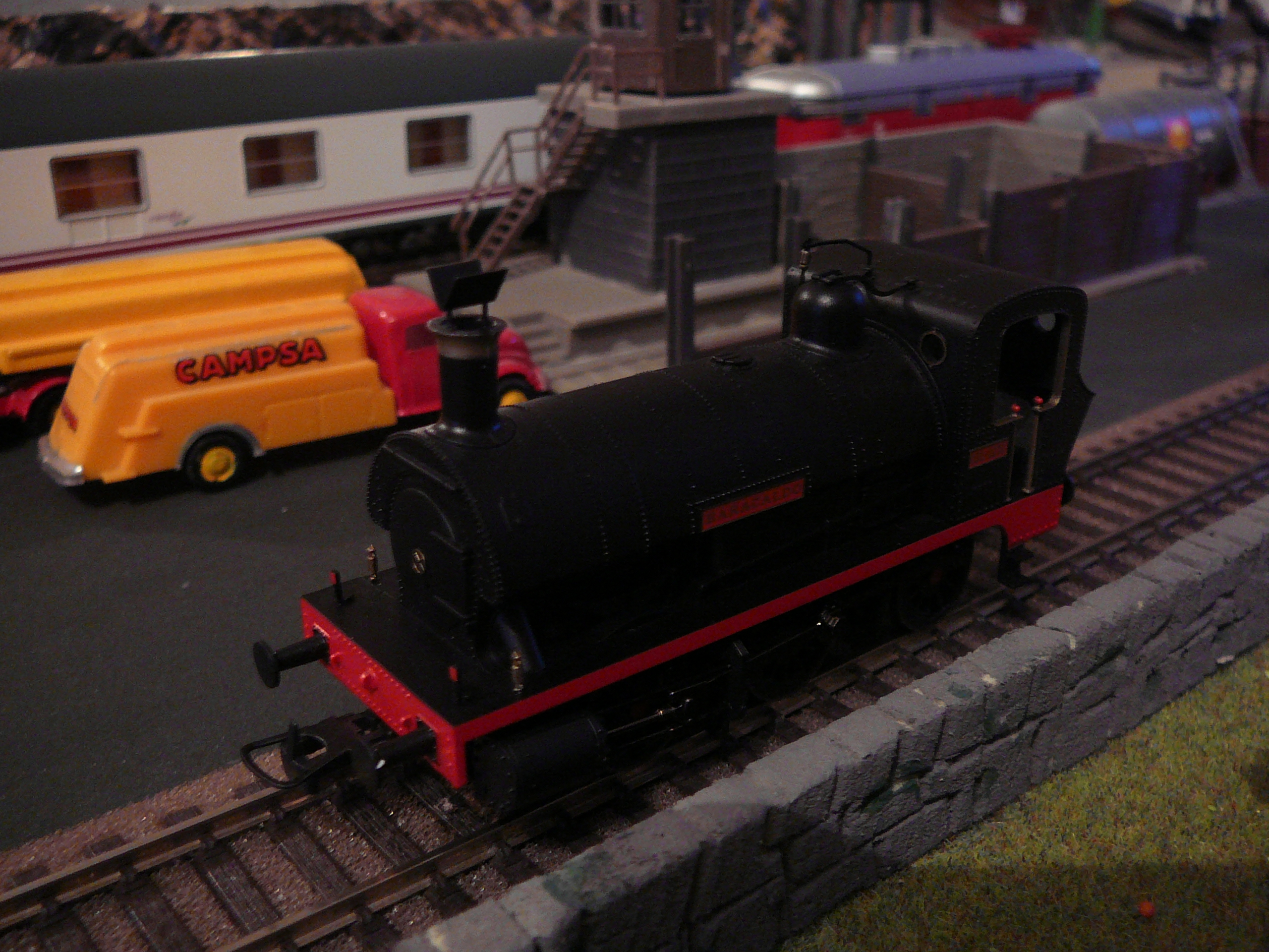

Acabo de digitalizar la Santurce. El problema de que el deco no cabe en vertical solucionado. ¿Cómo? De la siguiente manera: ayer en Rocafort me descubrieron un nuevo mundo. Resulta que CON MUCHO CUIDADO Y MUCHO VALOR se pueden doblar las conectores de los decoders. El de Rocafort me dijo que ellos lo introducían y a posteriori doblan el decoder. A mi me da miedo asi. Así que con unas pinzas de modelismo he ido doblándolas y luego lo he introducido, sorprendentemente sin demasiada dificultad, a pesar de que no todas las puntas estaban simétricamente dobladas. En fin, que en 20 minutos estaba sobre la vía. Y ahora a esperar el kit de mejora. Yo la dejaré en época II, en sus años BPT. :mrgreen:

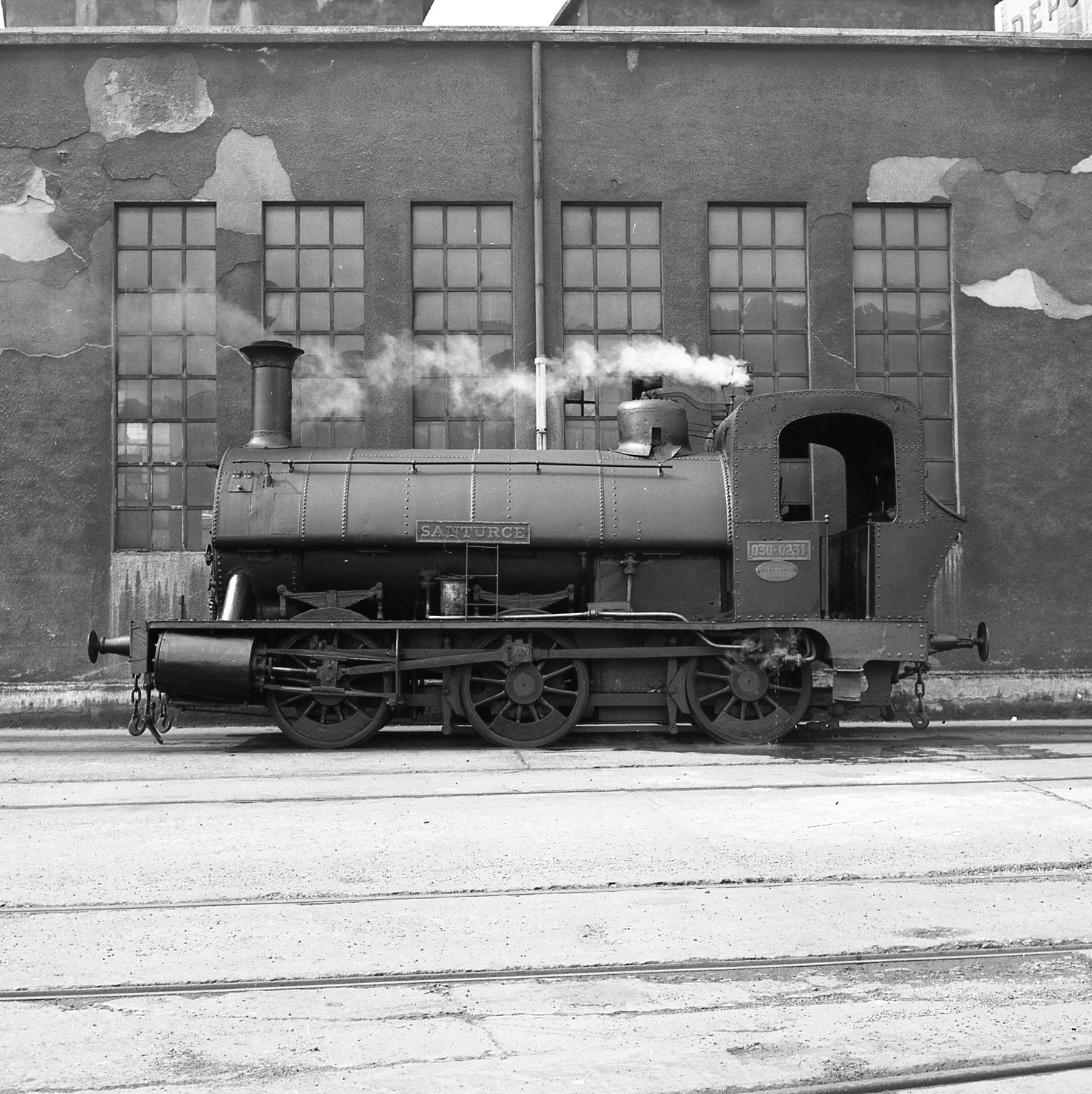

Una breve reseña histórica sobre estas locomotoras:
http://historiastren.blogspot.com.es/20 ... turce.html
Salud
Juanjo Olaizola
Mensajes: 303
Ubicación: Getafe-Madrid
Registrado: 29 Jul 2008 21:20
Excelente fotografía para el detalle de este modelo.
Gracias por la aportación.
Sldos.
SG
