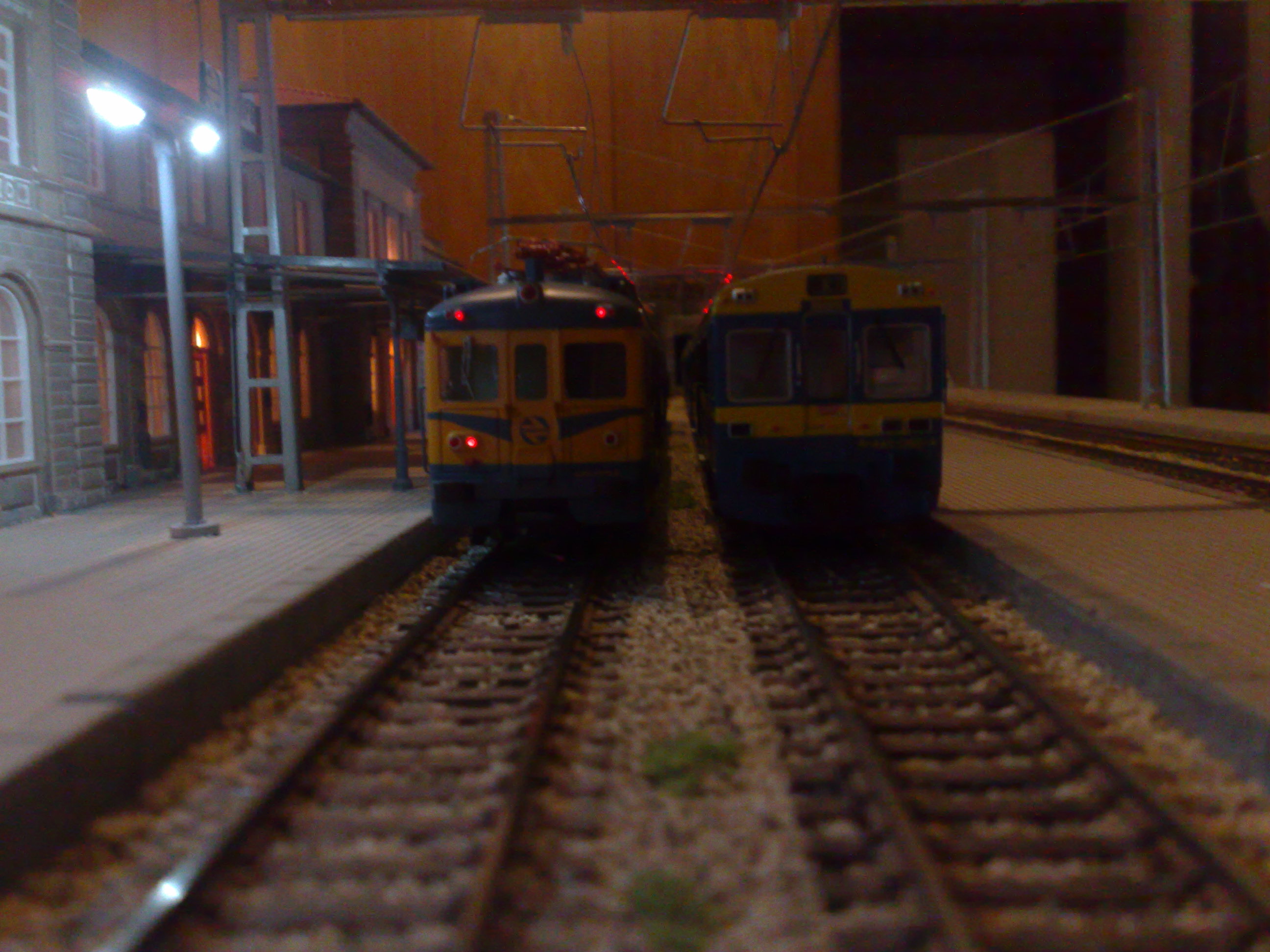

No puedo evitar colgar esta foto... No se ve muy nitida (habia poquita luz), pero me ha recordado buenos tiempos!
S2!
Votos positivos: piweto , StillN , javi269pantone, 269009, xaguero, 277278
votos negativos:
Mensajes: 880
Registrado: 03 Ene 2009 09:09
Sinceramente es preciosa tu maqueta. No te cortes, por favor. Tu pon las que quieras. No creo que nadie se queje.
A disfrutarla.

Todo lo contrario, pon todas las fotos que quieras, que son bien bonitas.

Estoy con wasowsky y javivi. Es un placer contemplar estas fotos, además y por supuesto sin querer abusar de ti, UT438, se me ocurre que como aún te quedan otras dos vías libres (vía 3 y 4), pues ocupar dichas vías con otros 2 automotores de la época y estampar la foto. Sería una caña, ¿no te parece?.
En fin ya ves, no nos puedes dar “alas” :lol: :lol: :lol: , y es que tu maqueta es una preciosidad.
