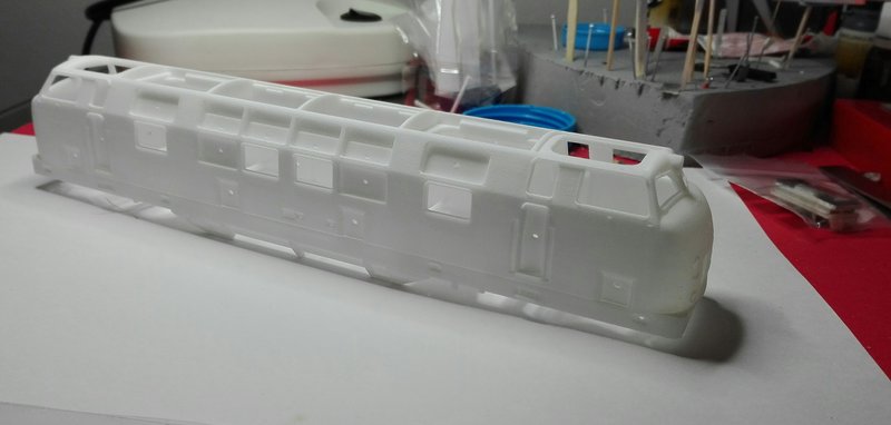

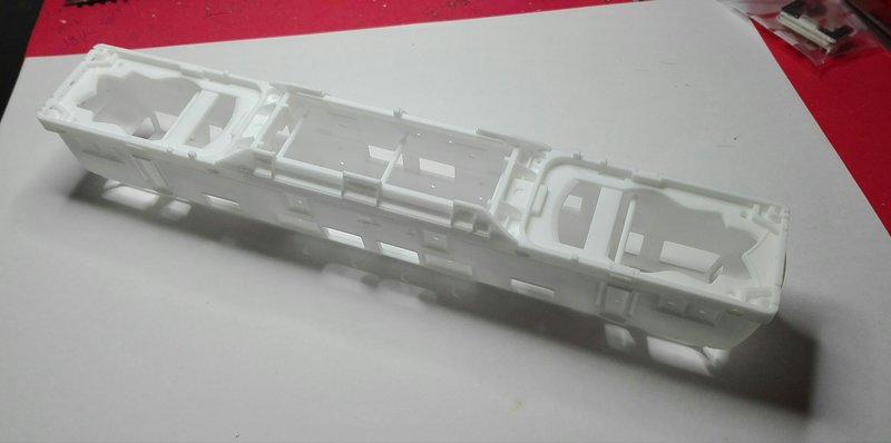

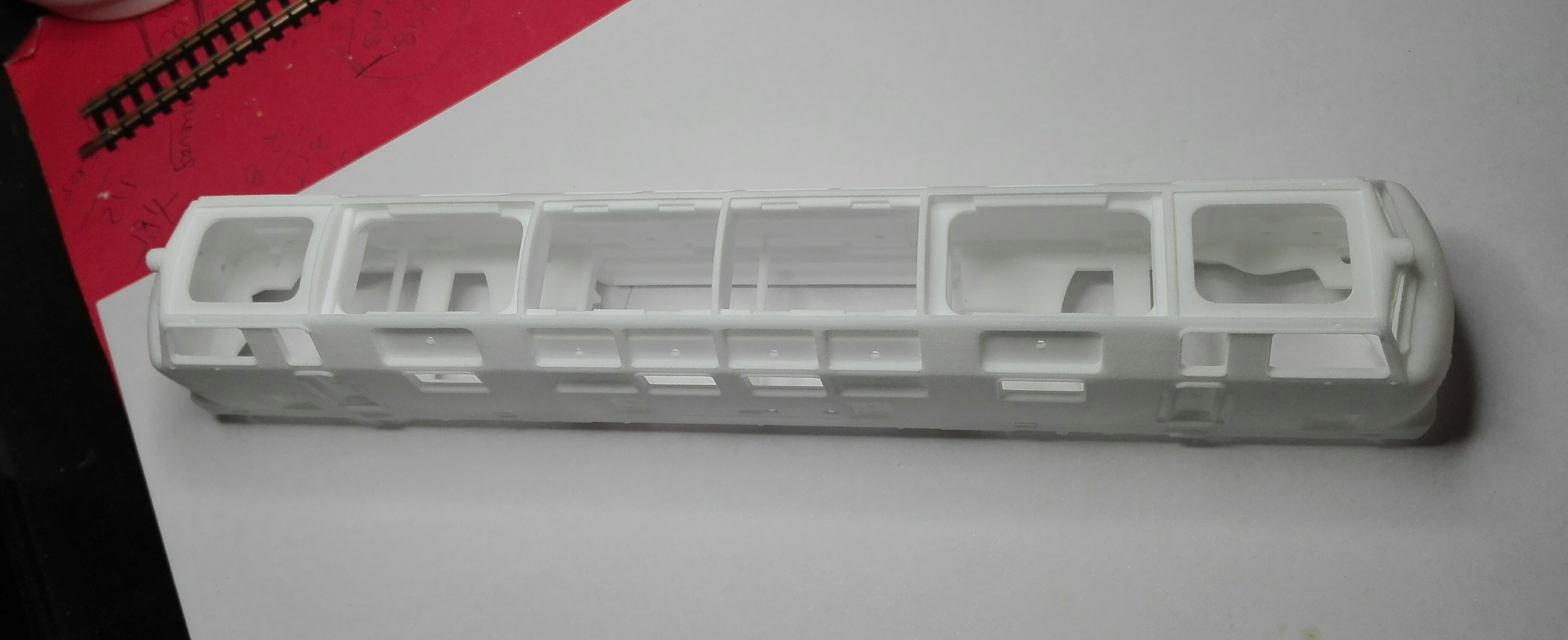

Primeras pruebas del concepto de desarrollo modular con piezas sueltas para ganar calidad y realismo asemejandose a la forma original de fabricación en tamaño real, teniendo en cuenta las limitaciones para no comprometer la solidez del modelo a escala.
Chasis y cuerpo en PA para hacer pruebas de montaje y poder montar todas las piezas accesorias y analizar el conjunto.

Felicitando la iniciativa, no llego a ver los 3 planos de las paredes laterales. Entiendo que la parte inferior debería ser vertical, la zona intermedia (parte alta de las puertas) ligéramente inclinad y la parte superior, la de las ventanas, con otro ángulo. Solo aprecio el plano vertical y el de las ventanas superiores, pero la parte intermedia no la llego a apreciar.
Es opinión solamente.

Es Ho. En 2 piezas siguiendo el concepto clásico, ya veremos si al final es monopieza.
En N no te preocupes cuando empiecen a venderse la FLM las Roco falsas se verán de segunda mano a cientos.
Motorización teóricamente se puede poner la que se quiera siempre y cuando el chasis se adapte a ella.
Respecto a las inclinaciones, si son 3, vertical, Angulo pequeño y Angulo superior más grande para desembocar en la curvatura del techo.
Hay que tener en cuenta que acaba de salir recién hecha de la caja y esta en estado bruto y apelo, sólo para probar.

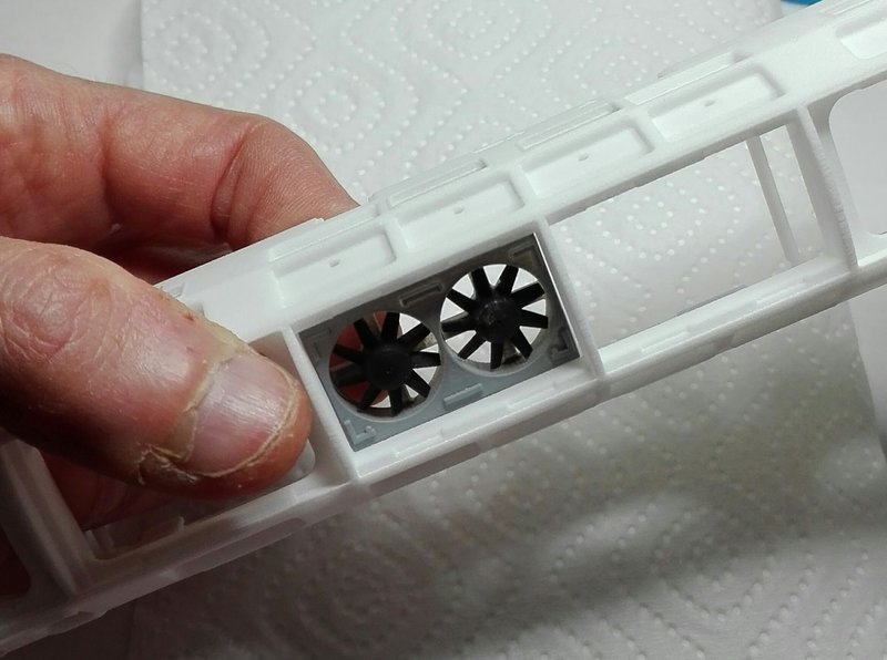

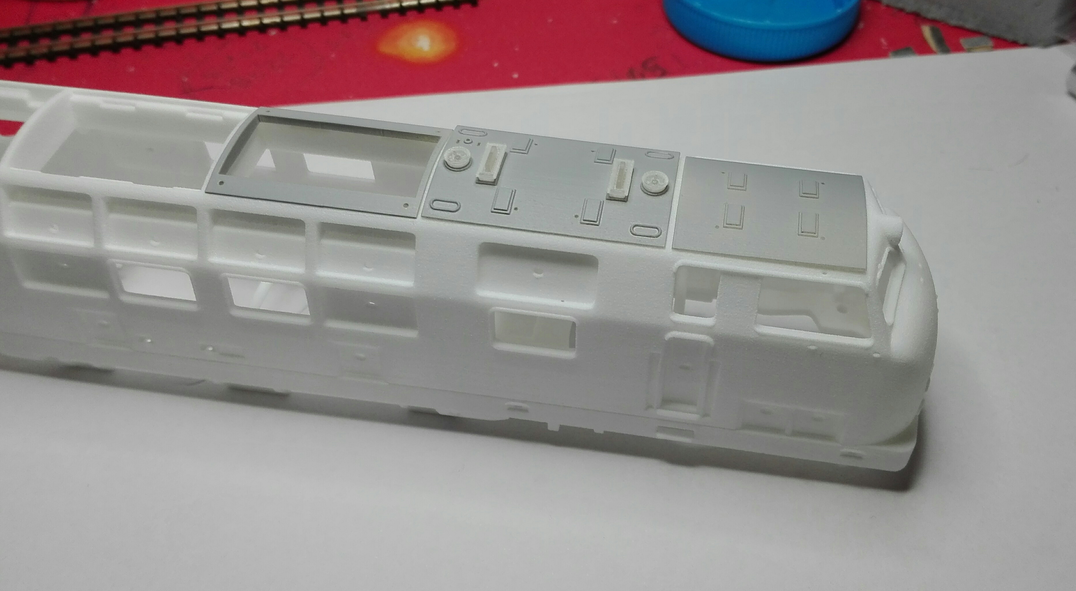

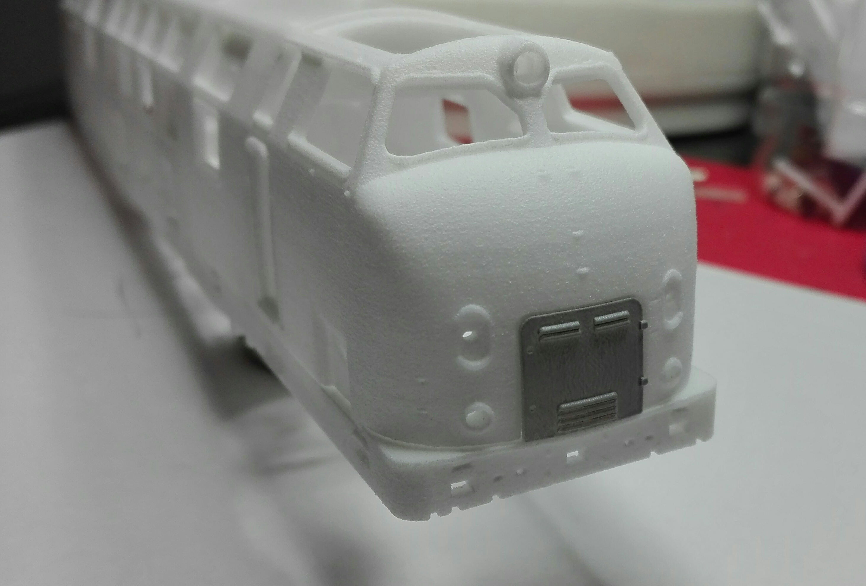

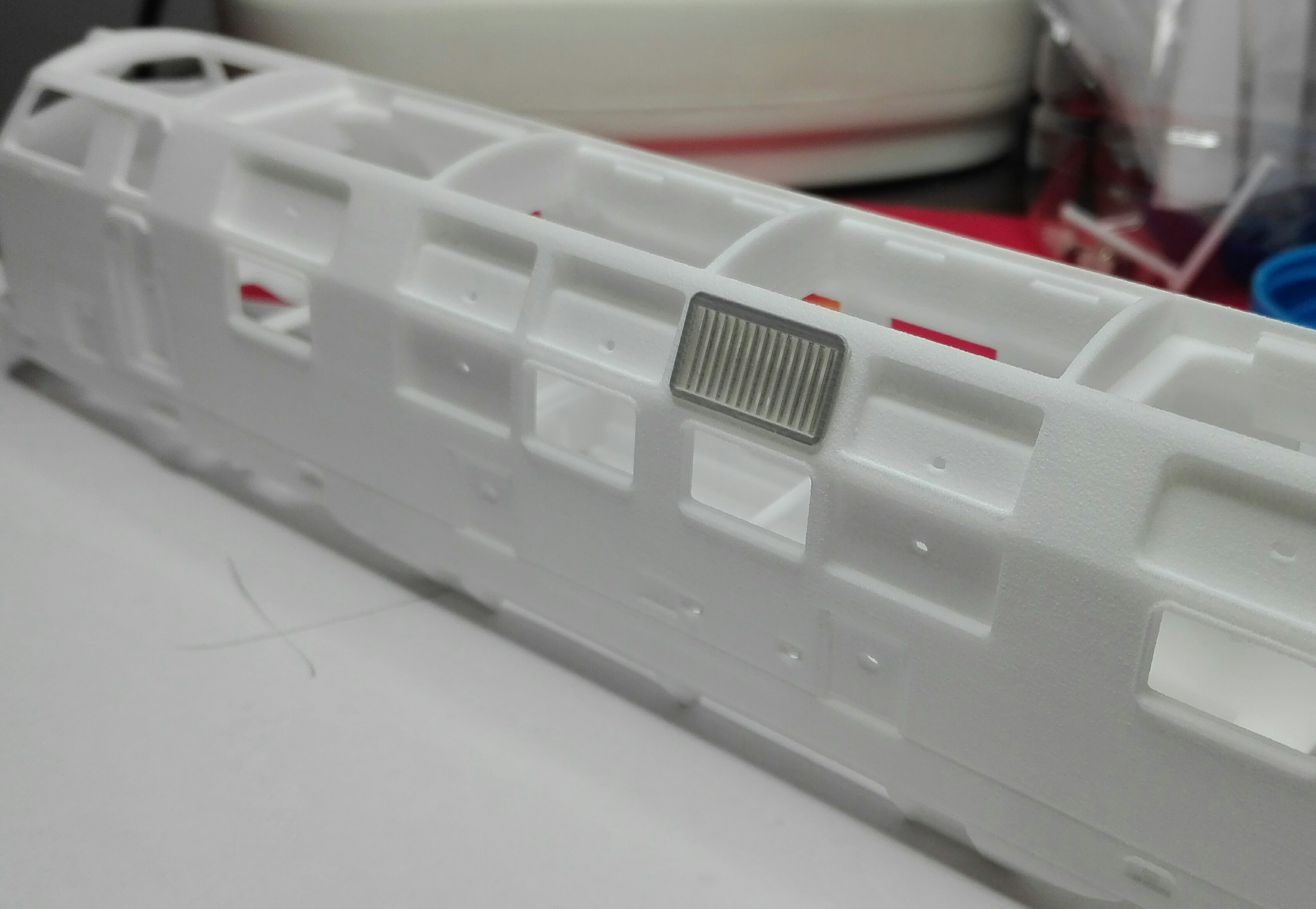

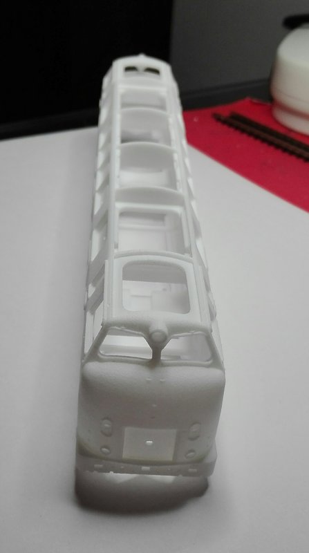

Como ya.comenté, la placa de circuito impreso en principio se usa la de la Br221 DB, 319 Renfe, o la Multiloc, las dos primeras ambas de Roco o cualquiera de su familia ya que las fijaciones son las mismas y ya llevan los circuitos de la iluminación diferencia entre foco superior e inferior e independientes de la placa principal y se pueden colocar en la posición necesaria. Precisamente estos se pueden utilizar sin problema y a estas alturas creo que ya no tengo ganas de ponerme a diseñar una placa de circuito impreso ni tengo los conocimientos suficientes para no equivocarme.
Ya digo recién salida de la caja y aún que a mucho trabajo de montar y verificar algunas interferencias.
Puerta frontal postiza
Reja lateral con interferencias de montaje toca repasar el.problema
Grupo ventiladores tiene que subir hasta arriba roza fallar un poco de lijado
Presentando techos falta encajarlos.
