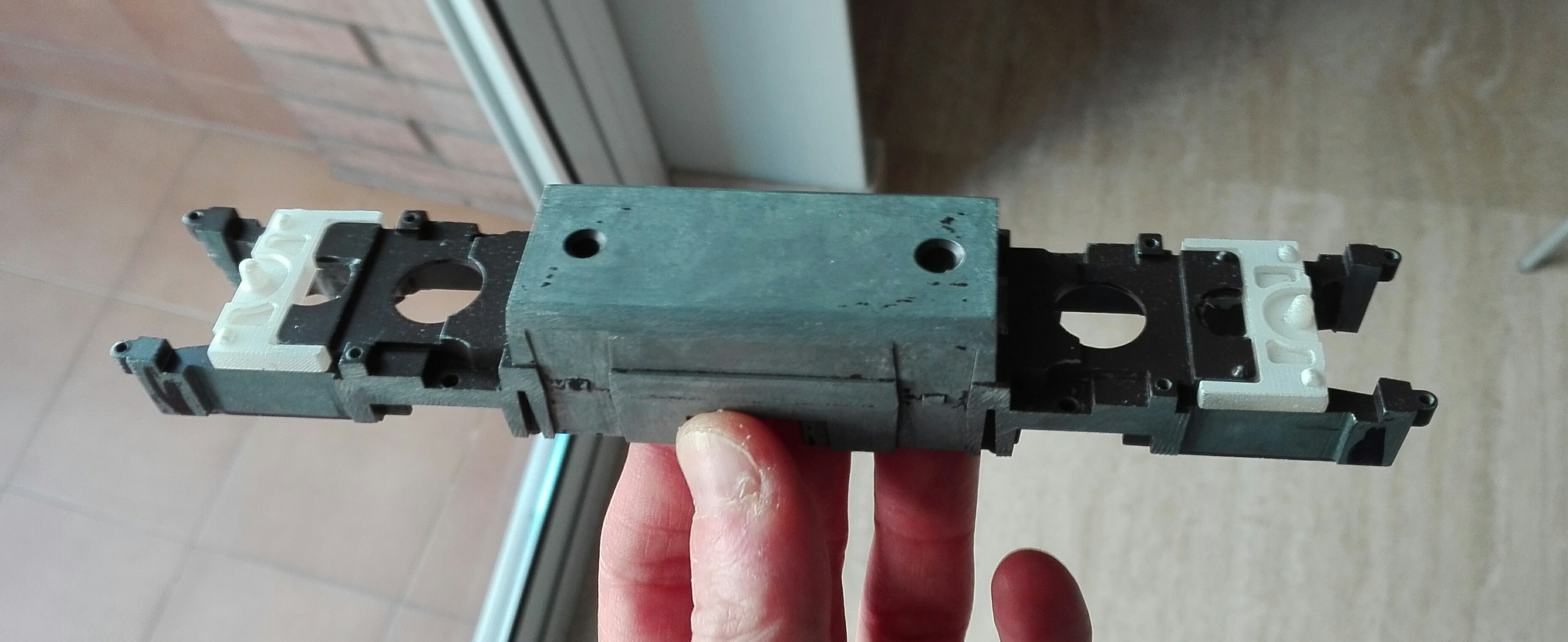

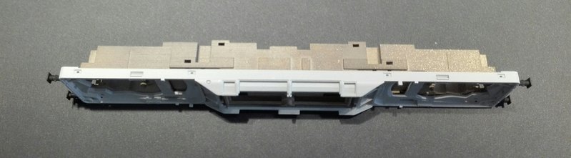

Ejemplo de postizo prototipo para modificar centros de pivotes para adecuarlos a la distancia correcta.
No se ha tenido que partir el chasis, sólo recortar los alojamientos de boguies en los extremos y rebajado las zonas de puerta de.cabina, conservando roscas de tornillos, realizado sobre el.chasis de Roco Br221 de las últimas.
Abria que añadir rebajes en laterales y zona central para adaptarlo como definitivo al modelo actual.
Salduos.

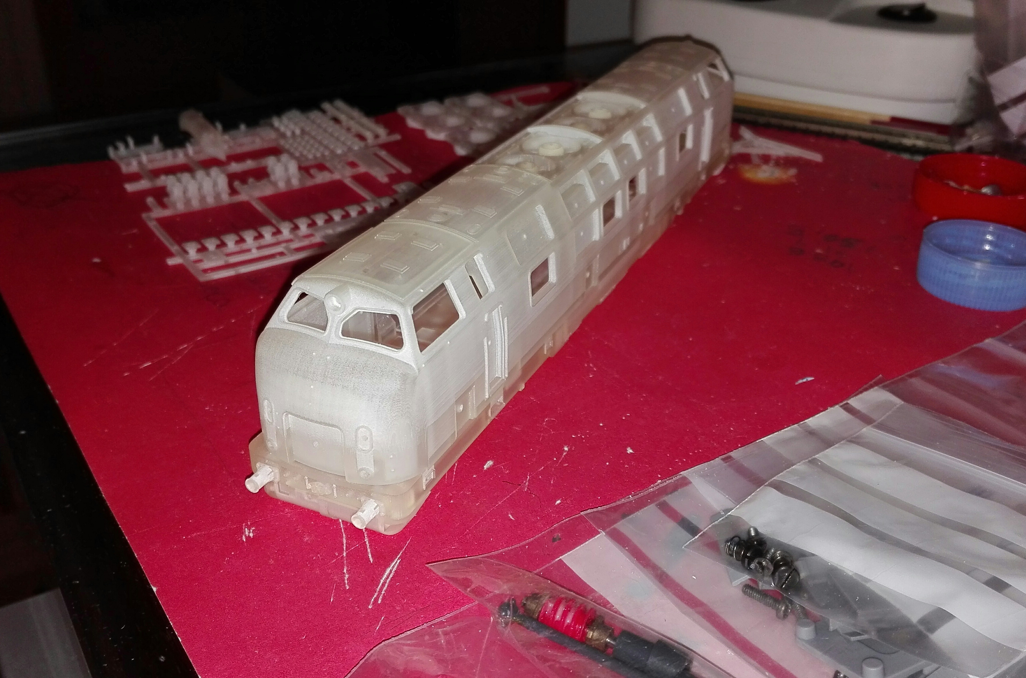

En talleres generales de montaje, esperando la llegada de los chasis metálicos. A ver como quedan para darle vida. Mientras acabaremos de montar lo que falta y darle algo de color.
Las otras dos se montarán con otras dos opciones. Modificando chasis originales.

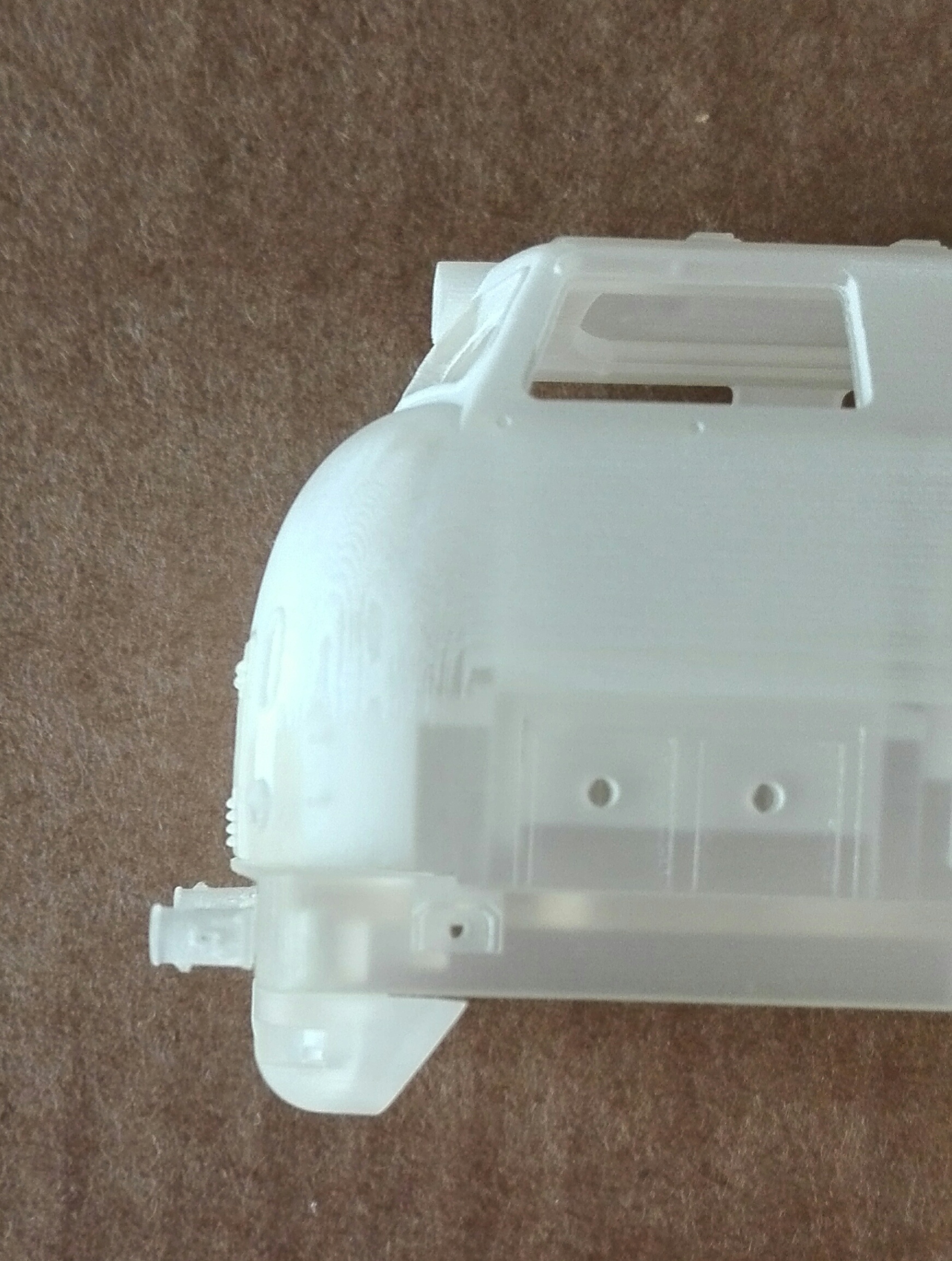

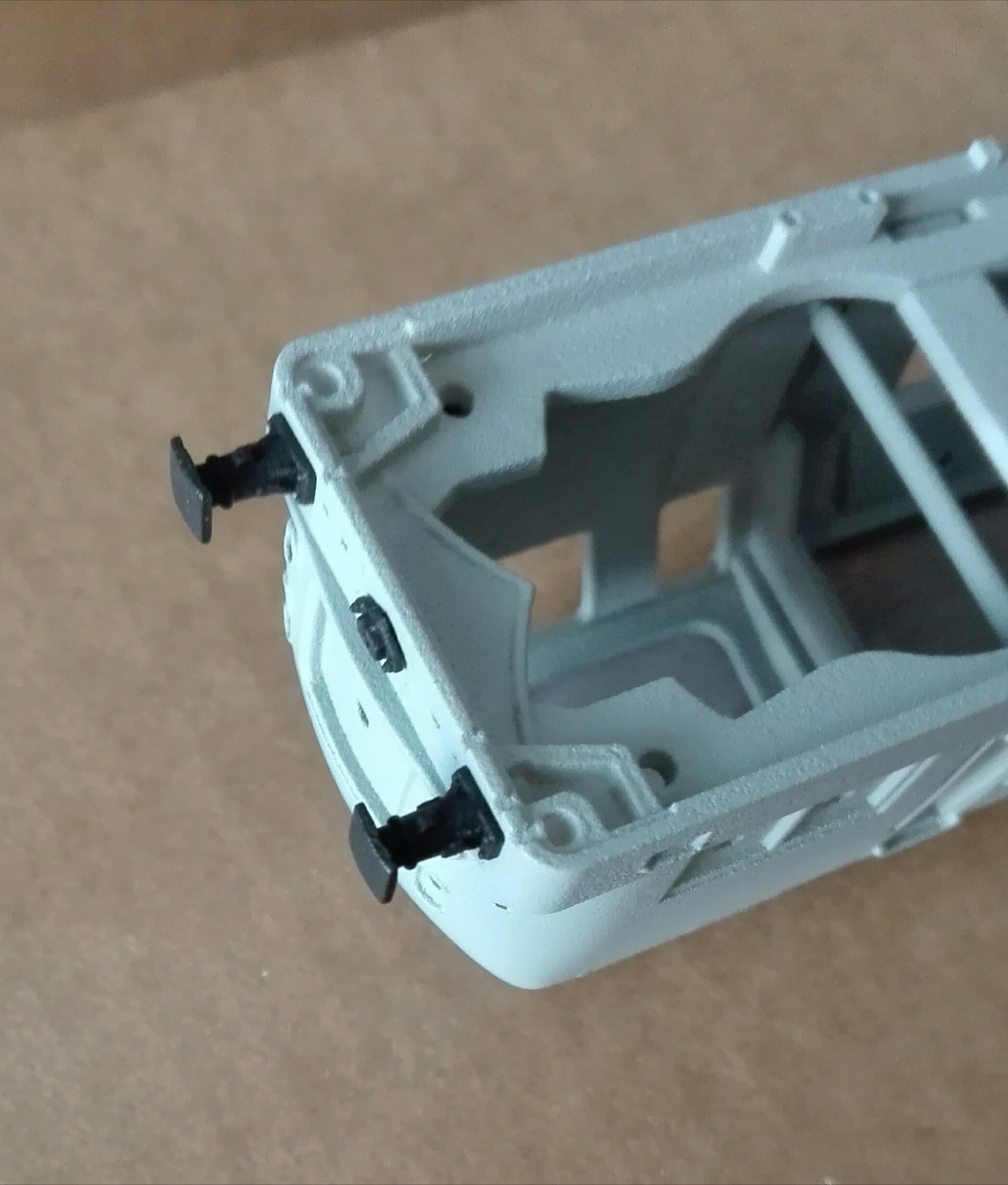

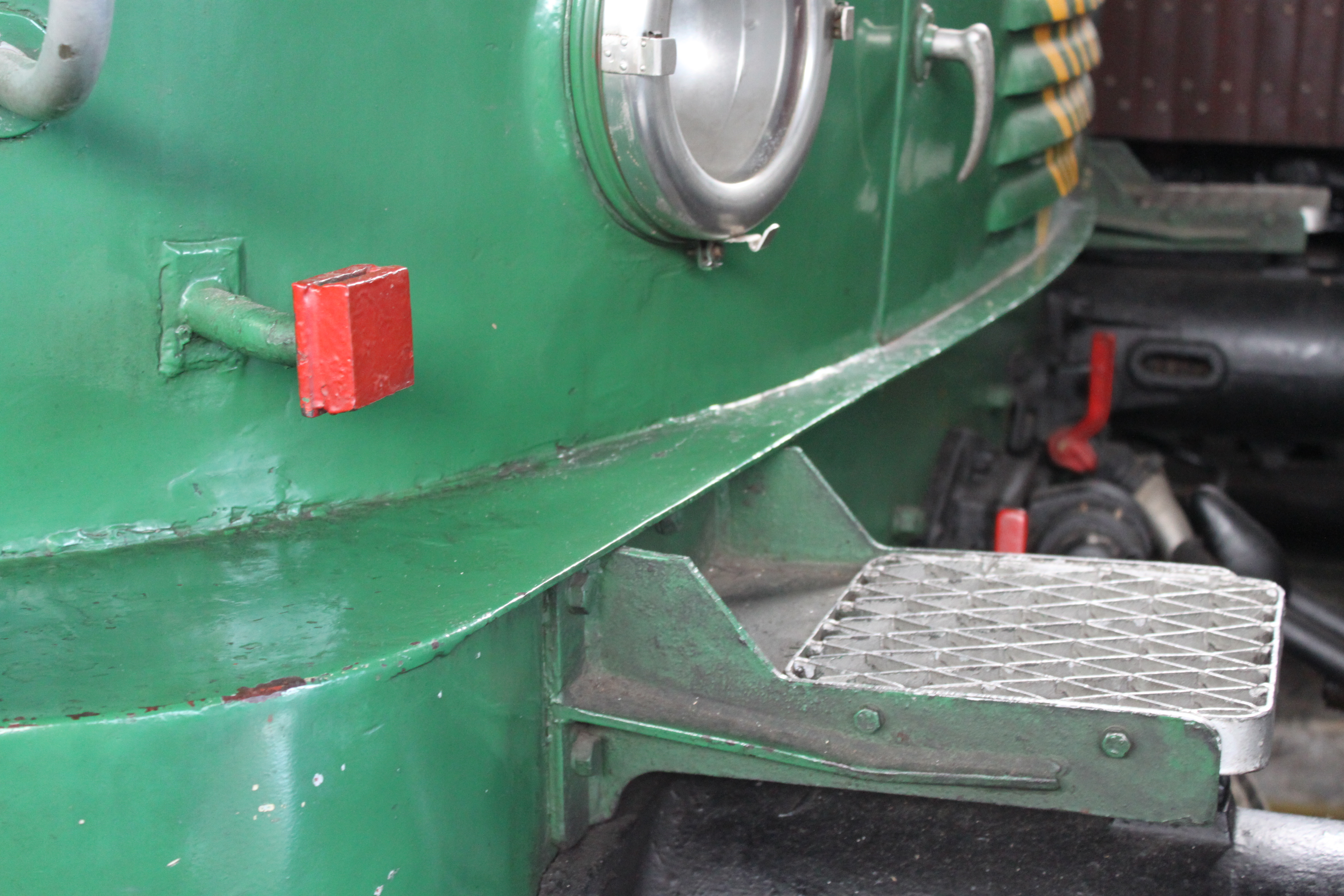

Hay una foto propia que tengo archivada sobre el testero y su posición respecto a la traviesa topes, que deja claro la posición de este y su nervio metálico que delimita ambos.
Este detalle esta representado en el modelo y también en las v200/br221. Es un detalle que ha suscitado muchas polémicas, pasadas, presentes y futuras, pero nunca se ha documentado con fotos del modelo real.

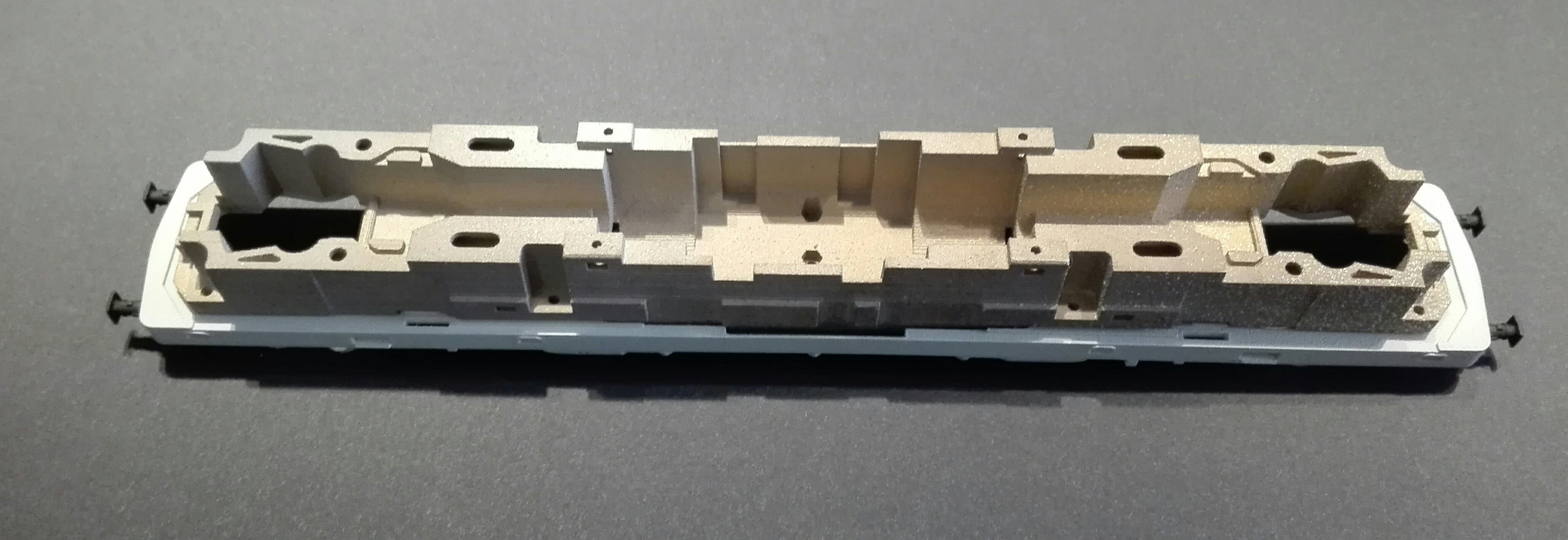

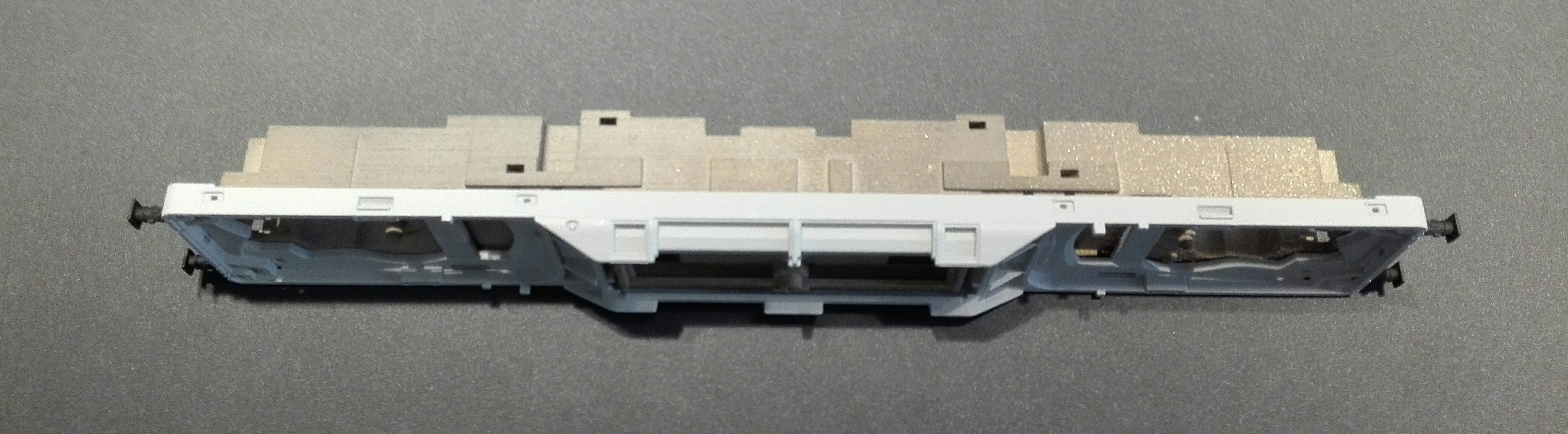

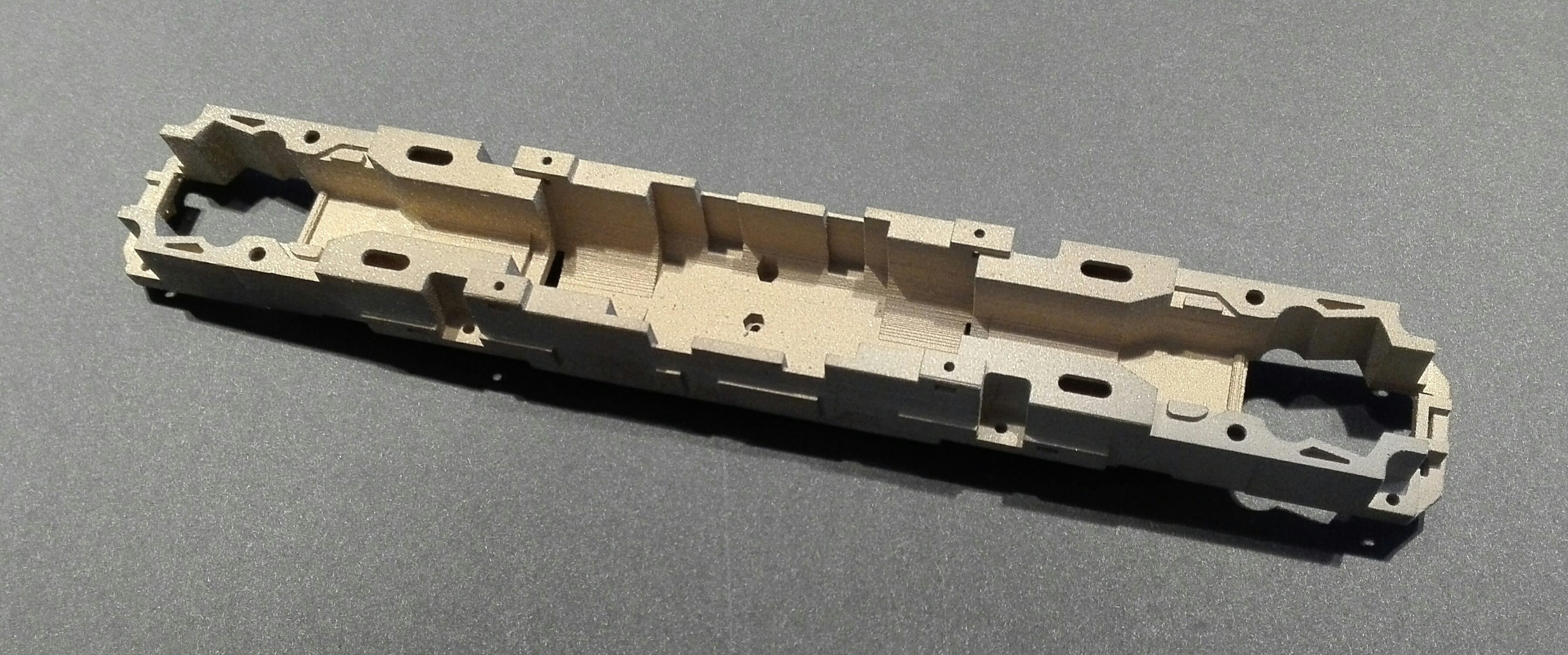

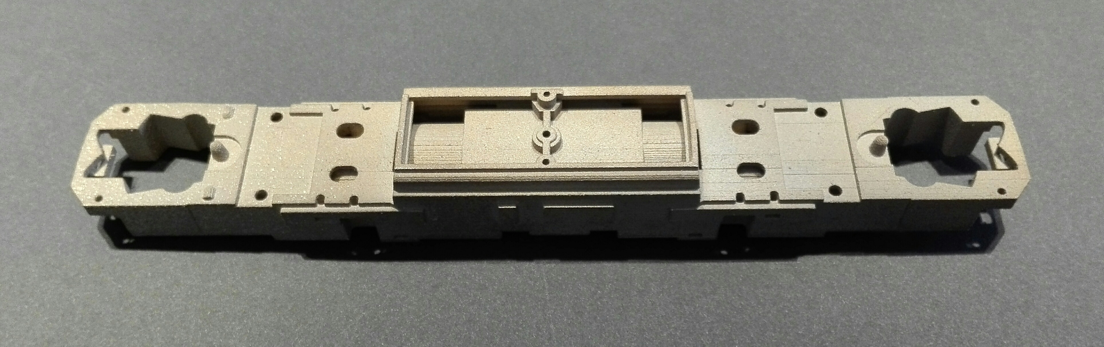

Como lo prometido es deuda. Después de una espera algo larga ya está el chasis metálico para probar.
Basado en el de la br221. Limitado en peso a unos 260 gramos teóricos para obtener un precio razonable, con la posibilidad de ampliar el peso a demanda, ya que al tener zonas huecas se puede rellenar de polvo metálico en amalgama, estaño fundido u otro material. Un pequeño gran paso hacia adelante.
El tema del lastrado a medida del material pienso que es un mundo poco investigado y se tiene que desarrollar.
Esto abre muchas posibilidades para motorizaciones de nuevo material, bastidores para modelos artesanales, recambios a medida, o reparaciones de antiguos.
Ahora a probar que tal se monta, como está de medidas y comporta en el modelo.

"me imagino que en el chasis habras previsto los huecos correspondientes para el decoder y el altavoz "
Esta versión la podríamos denominar "muda" no están incluidas las fijaciones de la pieza para alojar el altavoz. Hay espacio suficiente a ambos lados del circuito impreso, para colocar la pieza de soporte.
A un lado el decoder y al otro el altavoz y en el centro en C.I.
Al ser un desarrollo evolutivo se puede modificar sobre la marcha adaptandolo a las necesidades. Me preocupa más la viabilidad de poder desarrollar un chasis para el modelo u otro sin el inconveniente de siempre cuando se usan los que han sido creados para otros modelos y se deben adaptar con mil y una modificación.
Al final pesado en báscula son 250gr. Netos que se pueden aumentar hasta los 350gr aprox, al ser totalmente hueco por dentro.

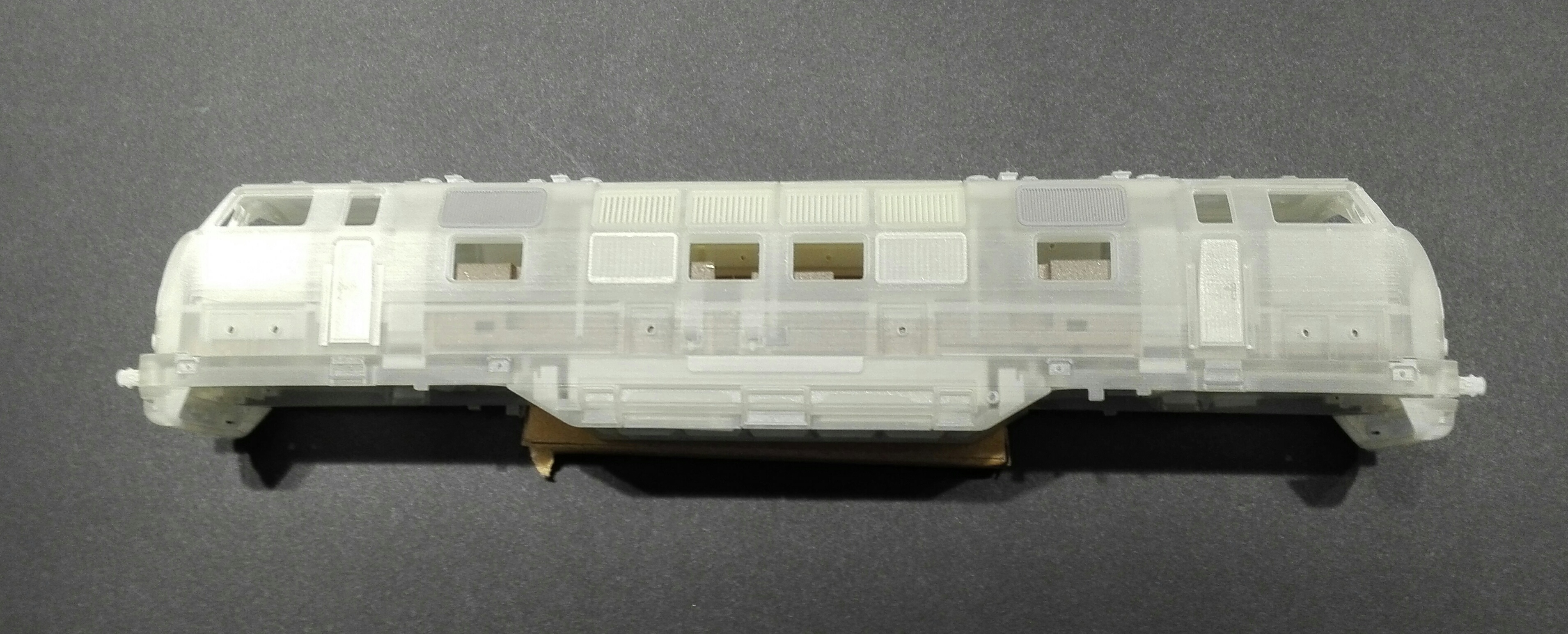

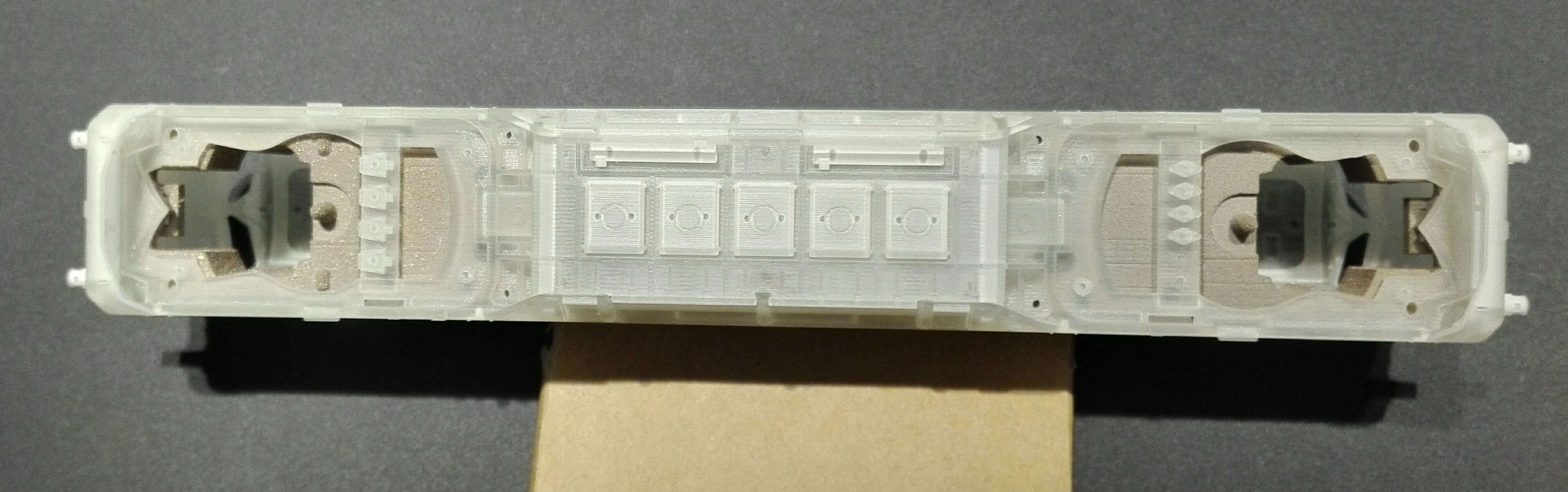

Chasis 4000 montado.
Chasis 4000 montado vista lateral

Bueno, ya hemos cerrado la carcasa con el chasis metálico dentro y sin problemas.
