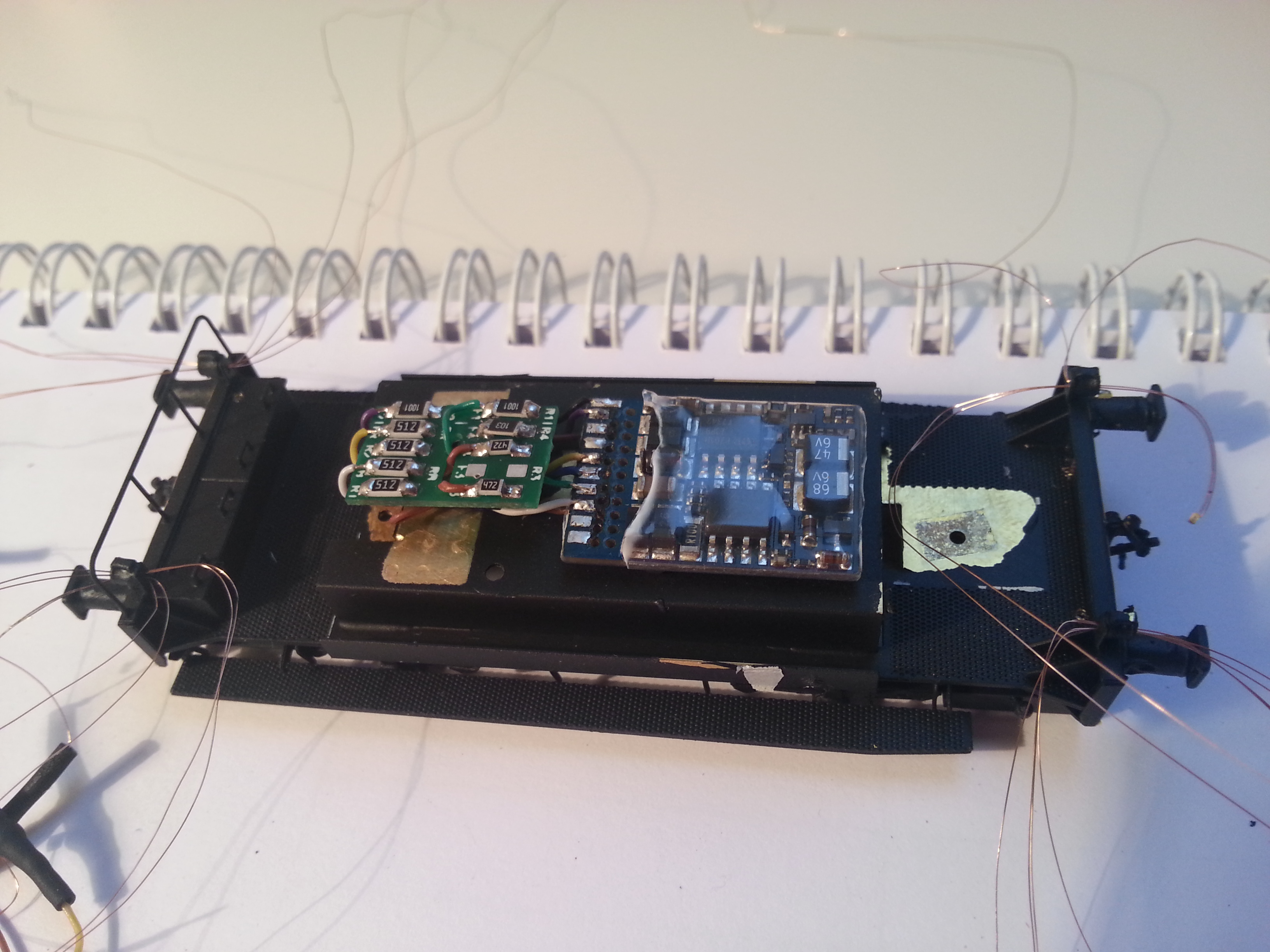

Que bien queda 7700, yo a la mía también le estoy preparando los focos de posición con luz pero que leds has metido? Yo estoy probando con los 0401 en rojo pero no sé si entraran uno rojo y otro blanco.

Taladro de 1,2 y entran los dos 0401 juntos blanco y rojo. Como si fuera un sandwich. Luego una plaquita minimultilok de las mias para aprovechar todas las funciones de un lokpilot y a correr.
Ya me cuentas si te resulta.

Gracias por la respuesta me lo imaginaba de esa forma pero no lo he probado, me faltan los 0401 blancos, seguiremos con el intento cuando me lleguen, las placas mini las tienes disponibles?

Si. Te mando un privado.
Adjunto foto semimontada.
