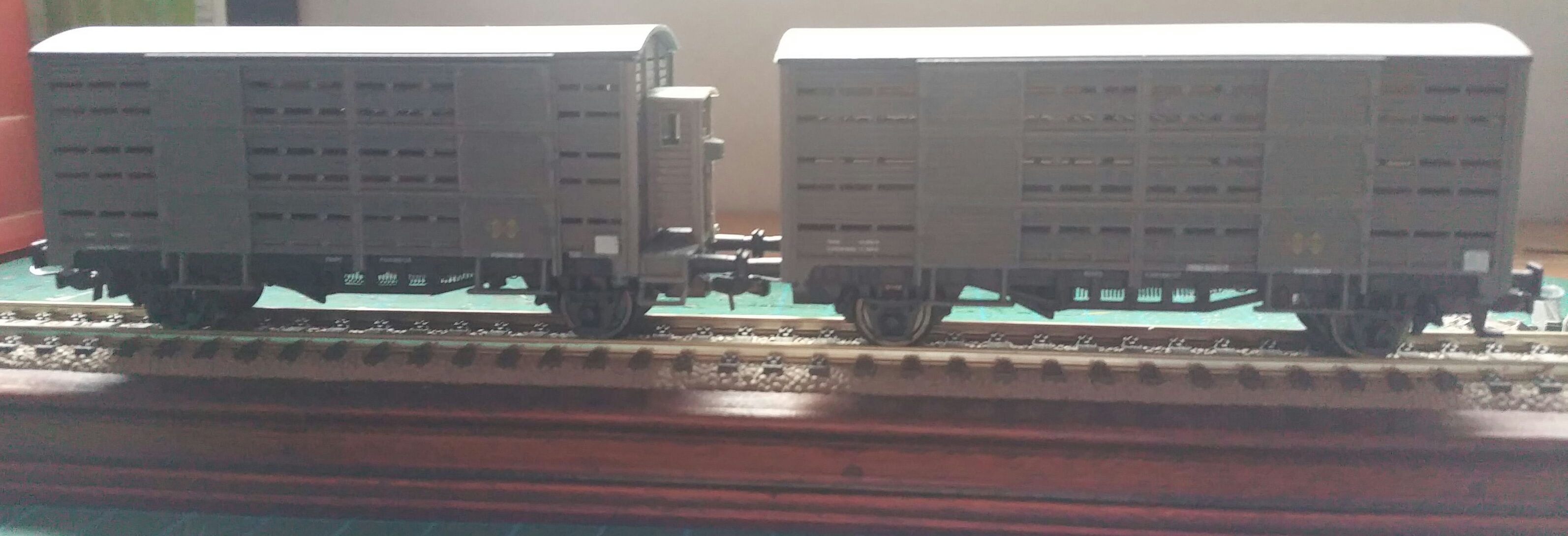

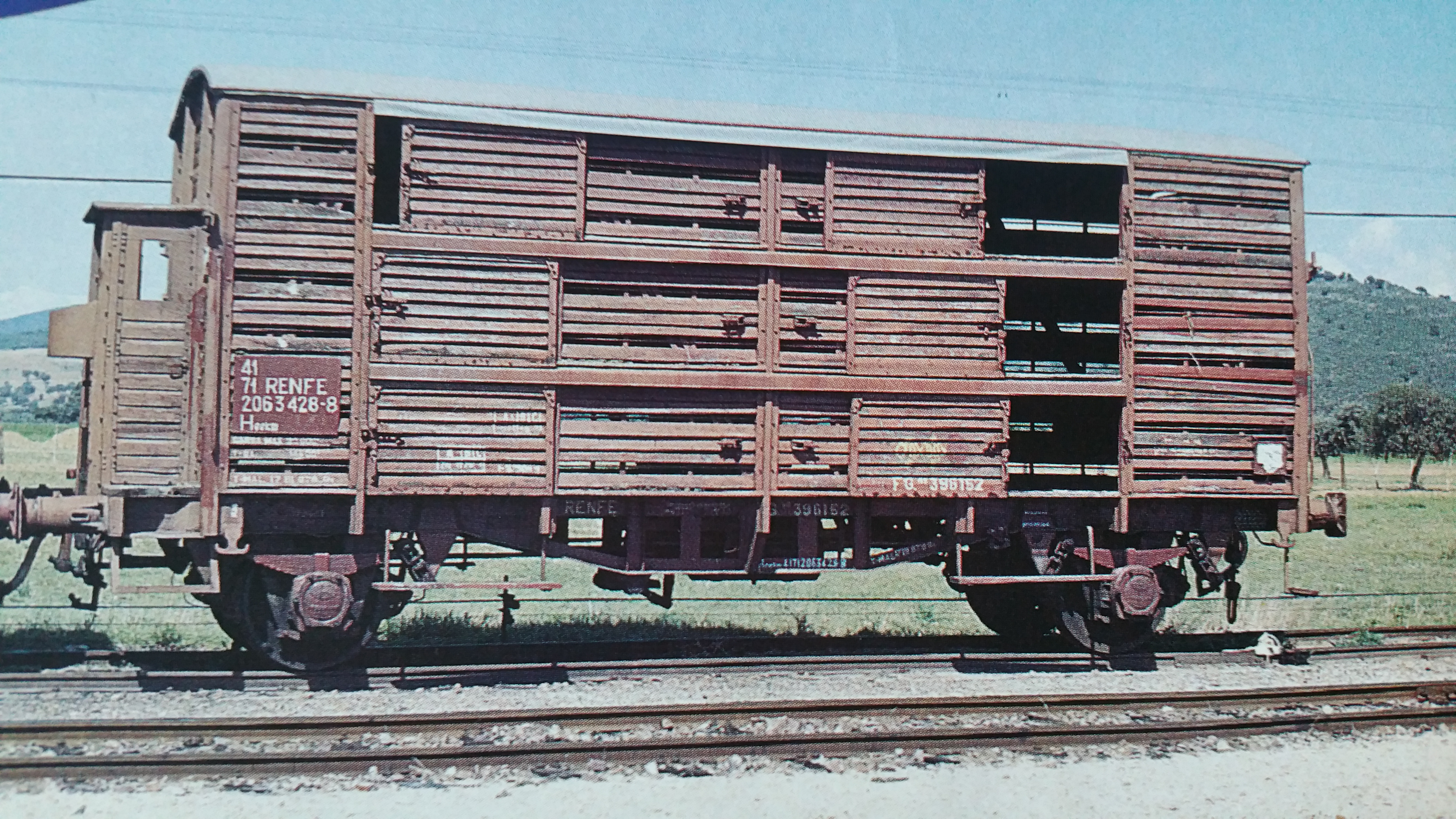

A ver si así..
Foto AGP. Del especial 1/94 de Maquetren.

¿Las compuertas de la izquierda están más cerca del testero en el modelo real?¿la garita?
Mensajes: 159
Registrado: 02 Ene 2016 05:01
La caja está descentrada respecto al bastidor. En realidad es el bastidor el que no coincide con la caja, porque han utilizado un bastidor de un vagón sin plataforma o garita.
Las cajas que llevan plataforma, han de llevar tambien este descentrado.
Solo se ha de mirar las puertas centrales y la posición del estribo central respecto a estas.
Hay mas cosas, pero esta es una de las mas llamativas a simple vista. O sea, que este tampoco es 100% real, cachis.
Modesto MA
Mensajes: 6598

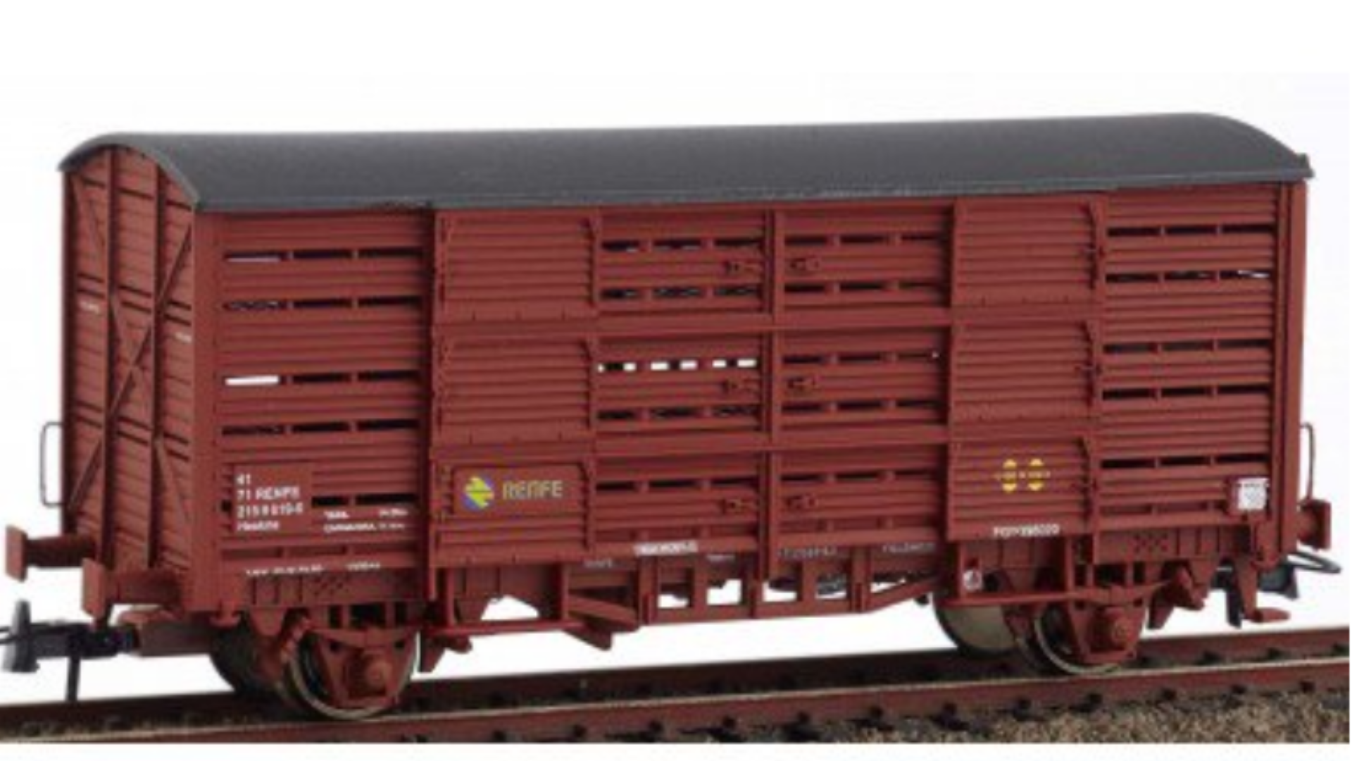

Pero ktrain no reproduce jaula con garita,luego su modelo esta centrado como debe ser..no?
Cada vez veo menos el fallo que anuncias.. :?

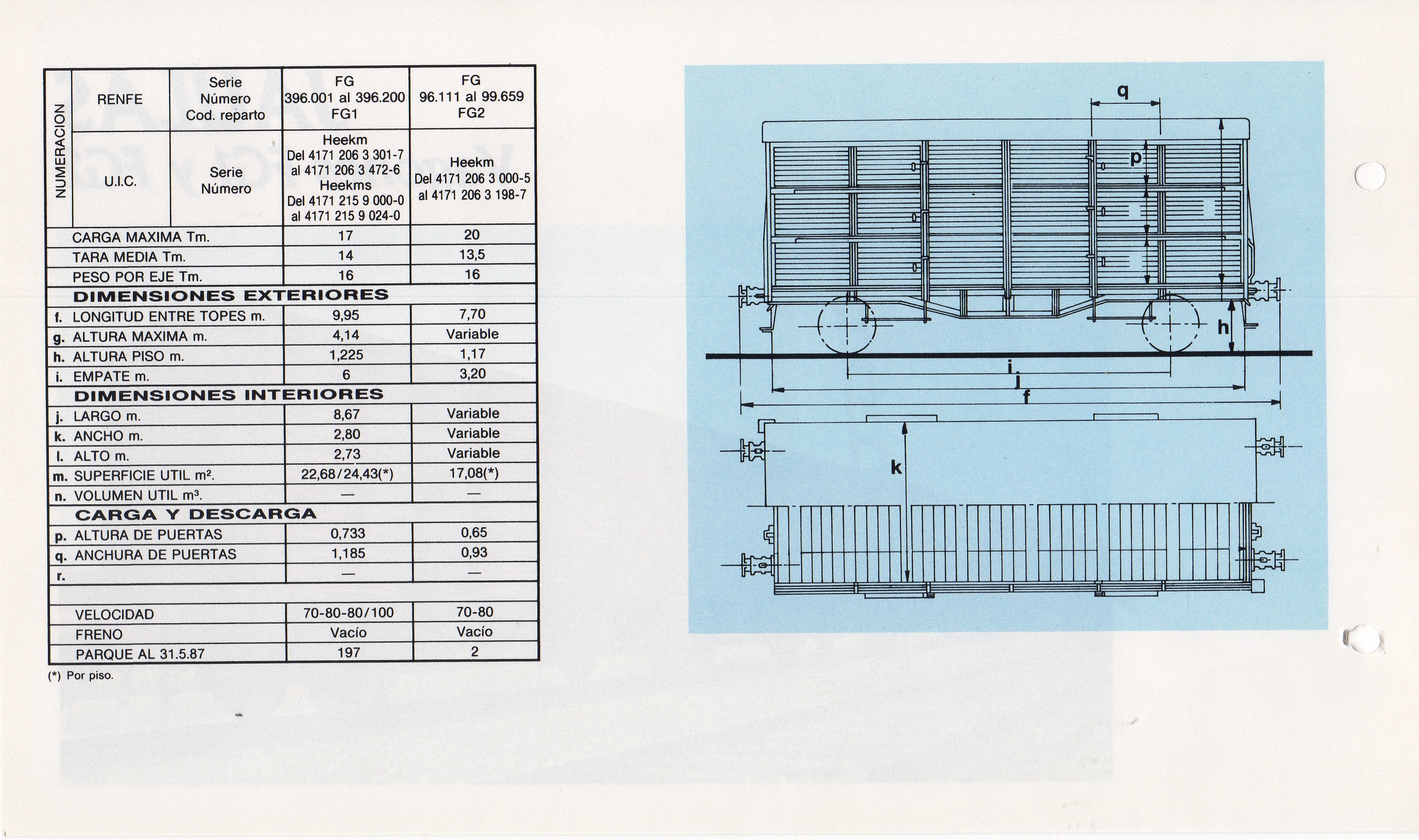

Buenas noches.
En las series de vagones unificados con distancia entre ejes de 3.200 mm se desplazaban los ejes en aquellas unidades que llevaban garita o balconcillo. Sin embargo, en las series de vagones unificados con entreeje de 6.000 mm no se produce dicho desplazamiento, de forma que los ejes van siempre centrados. En este sentido, los vagones de k*Train son correctos.

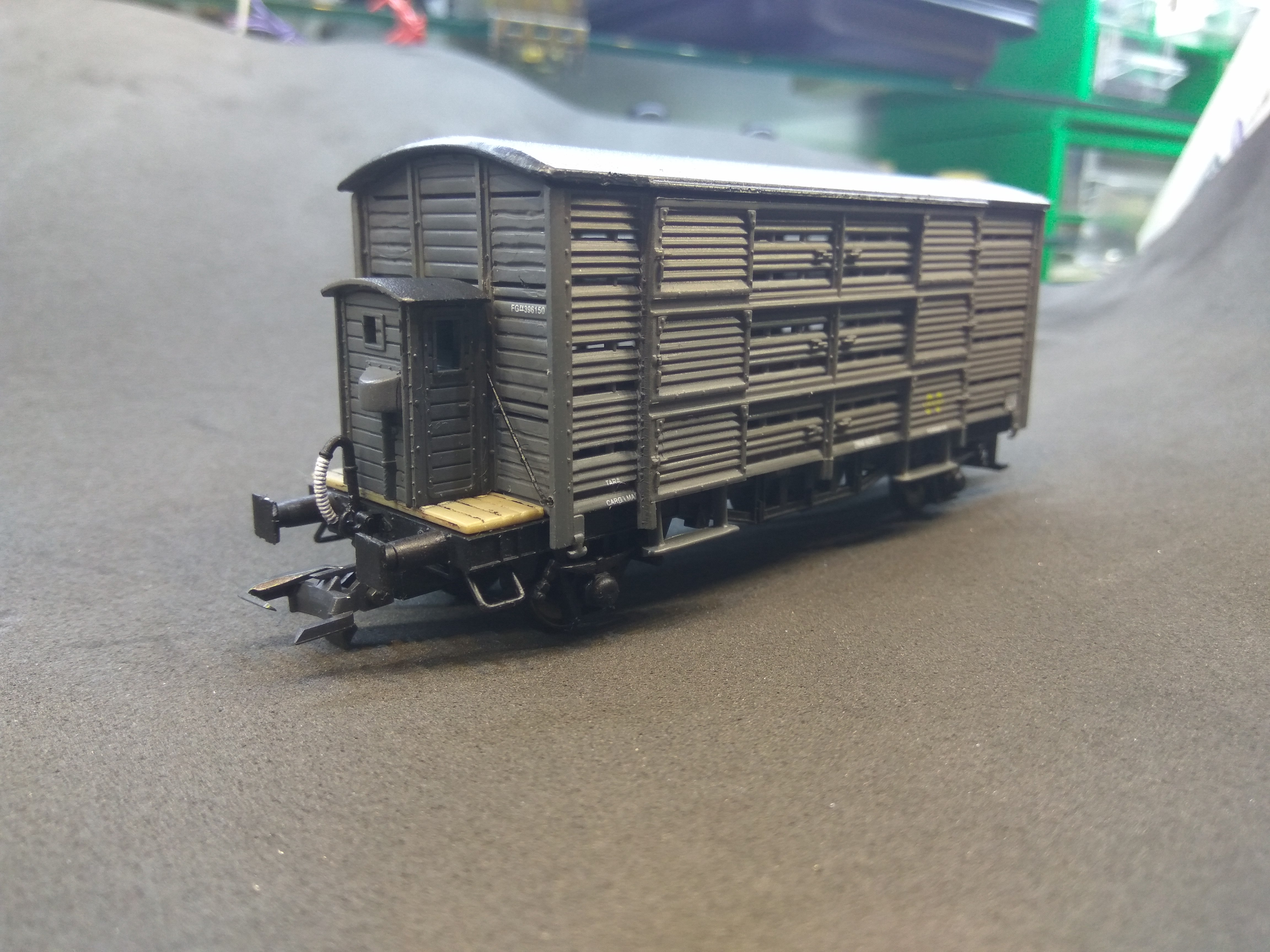

llerita73 escribió:
A ver si así..
Hago escala N y estoy enel intento de renferizar unos modelos Fleischmann de jaulas que tienen este aire.
Ahora bien, llevan garita sobreelevada y por lo que veo en la foto de llerita el modelo renfe es de garita baja.
no existieron modelos de jaula ibericos con garita sobreelevada? (he encontrado una foto de unos pero de chasis mas corto y compañia de linea secundaria - villena).
Por cierto, el modelo de jaula con garita no ha sido comercializado por Ktrain, no?
Solo el de cerrado con garita que tampoco se ve mucho.
Gracias a los expertos, a la espera de sus acertados comentarios.
Saludo Nistas.
Andres
Mensajes: 6598
Yo solo conozco jaulas con garita baja.

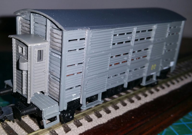

Respecto a el modelo de ktrain es cuestión de corta y pega.
Os dejo imagen de una en pleno proceso de transformación.
Mensajes: 6418
Ostras! Como mola!
Mensajes: 6598
Me alegra que sea de tu agrado.proximamente pondre un tutorial,aunque es de una sencillez aplastante.

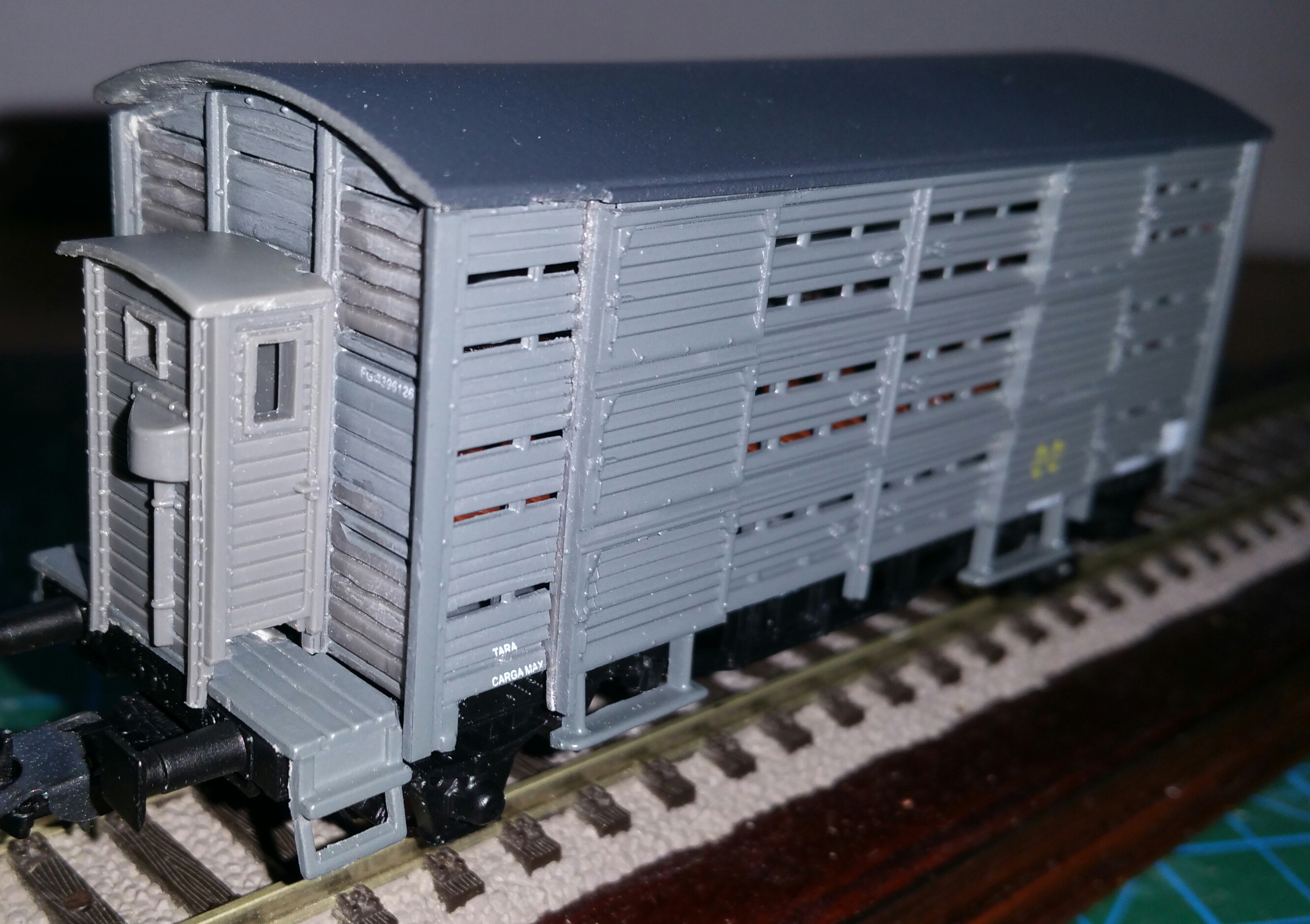

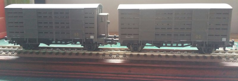

Aqui os dejo foto de como queda junto a otra sin modificar.

Que guapo ha quedado llerita73 :o pero no esta un poco alta la garita con respecto al suelo :?:
Mensajes: 6598
Esta superpuesta hasta su ajuste y pintado.
Mensajes: 3121
Efectivamente, se ve que la tiene solamente superpuesta, en cuanto haga los ajustes tiene que quedar algo más o menos así....
Eso sí, si a ti te parece una transformación sencilla... Alabo tu habilidad. Pero meterle sierra, ajustar , quitar los nervios del testero, estriar el entablillado de debajo de los nervios del testero y dejar todo del mismo color a mi me ha parecido arriesgadillo. Y el resultado no ha sido perfecto, pero espero que el siguiente vaya mejor.
