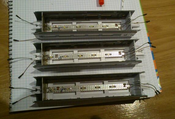

Yo estoy liado ahora con la iluminación... Tengo todavía para unos cuantos días para acabarla pero aprovecharé esta respuesta para empezar a "teorizar" sobre el tema. Después vendrán las fotos.
Para iluminar el Pato había pensado puentear dos cables de punta a punta del tren, uniendo las dos tractoras. De esa manera la iluminación tiene la ventaja de que ayuda en la captación de corriente, que era defectuosa en la cabeza tractora.
Al cambiar los ejes con aros por otros sin aros en la tractora esos problemas desaparecieron así que esa ventaja se hizo menos decisiva y pesaron más los inconvenientes.
Los inconvenientes son que conectadas de esa manera las tiras de led no se pueden regular ni desconectar.

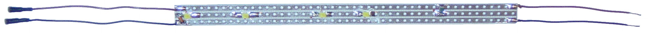

Como de electrónica ando muy pez busqué alguien que me aconsejara y me facilitara los materiales que yo no podía "fabricarme". Hoy en día tiras de leds las podemos encontrar a buen precio en muchos sitios pero yo necesitaba soldaduras, conectores... y eso ya es más difícil.
Buscando en google talgos iluminados por el personal me encontré con esta página:
http://www.drvulpus.com/

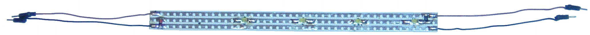

Este señor me ha facilitado todo el material preparado para meter dentro de los coches. Con sus conectores, etc... Son unas tiras de led que estan pensadas para cada uno de los coches: Los extremos, la cafetería, los turista, los club... y adaptan el número de led a la posición de las ventanas.
En mi caso 12 coches. Quitando los dos extremos y el cafetería que llevan todas las composiciónes quedan 9. De esos nueve 6 eran turistas o preferentes de cinco ventanas (es decir 5 leds) y otros tres eran club, preferente-cocina y coche adaptado (4 ventanas; 4 leds).
También enganches viesman portacorriente, ref. 5048
Adjunto fotos.

Siguiendo los consejos de este Sr. decidí que la captación de corriente de los leds se hiciera desde la tractora no motorizada. Él me propuso activarlas o desactivarlas desde el decoder de funciones que lleva las luces de la no motorizada... y yo le dije que tenía un Lokpilot Basic allí y que porquè no utilizar la corriente que el decoder envía al motor. Los cables naranja y gris.
Para esta opción la primera tira de led, la del coche extremo debe ir equipada con una cosa misteriosa llamada "puente de diodos"... que a mi me suena a "condensadores de fluzo" :lol: :lol: :lol: ya que si invertirmos la tensión del motor con el regulador, lo que causaría la inversión de la marcha en el motor, podría cargarse los leds.
Funcionó y esta opción permitía además la regulación de la intensidad de los leds. Interesante en un tren blanco con tantas transparencias como este...

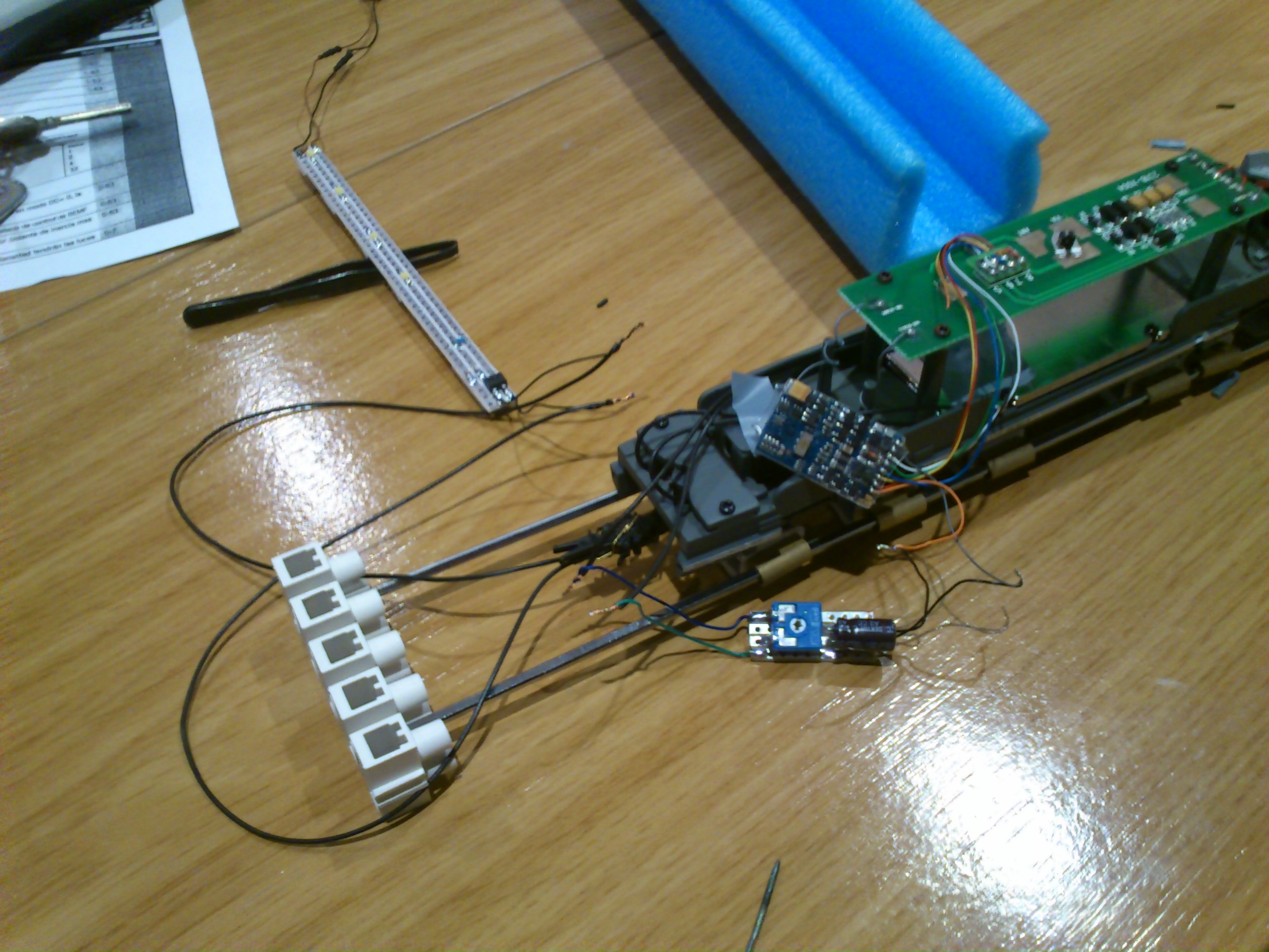

Voy a explicar lo que se ve en la foto...
Es una tractora dummy de Pato con la carcasa extraída. Está montada en un banco de pruebas (tipo el que fabricó 7700) y de ahí capta la corriente.
Lleva conectado un decoder Lokpilot Basic de ESU... Los cables naranja y gris del decoder (los que van normalmente al motor) estan cortados y conectados a ese aparatito azul y negro que hay a la derecha de la tractora... que es un potenciómetro.
El potenciómetro, aparato que me era hasta ese momento absolutamente desconocido, permite regular la potencia, valga la redundancia. Permite regular la intensidad de los leds... Se regula girando con un tornavis en la parte central de la parte azul con forma cuadrada.
El uso del potenciómetro no permitió ningún beneficio en el sistema (si limitar la intensidad de luz máxima, pero no hacer la iluminación más progresiva) ya que la regulación de la tensión a traves de los cables gris y naranja ya era correcta, así que finalmente lo eliminé y conecté los cables naranja y gris directamente a los cables de enganche de Viessman.
De un enganche a otro, de ahí al interior de las tiras de led de los coches y de ahí... a la luz !!
En tres pasos de velocidad se pasa de la luz cero a la luz total. No he podido conseguir que sea más progresiva y lo he conseguido poniendo las CVs en:
CV2, velocidad mínima, valor 1.
CV5, velocidad máxima, valor 1
Con otros valores me pasaba de 0% a 100% de luz en un solo salto de velocidad, tanto con la Piko Digi 1 como con el Multimouse. Si a alguien se le ocurren otros valores que permitan más "saltos de luz" su aportación es bienvenida.

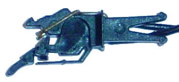

En la foto se ve como entran los cables del enganche de Viessman al interior del coche extremo. Ningún enganche portacorriente me gusta. Este tampoco.
Lo bueno que tiene es que es más robusto que el de Roco, pero tienen solo dos polos y no cuatro como este último. Y el cable es más grueso...lo cual dificulta meterlo por según que sitios...
Ya que se va a ver más el interior toca mejorarlo un poco. Buscando un equilibrio entre esfuerzo, realismo y resultados.
He visto auténticas obras de arte en este foro. Yo me he limitado a poner los "reposacabezas" en blanco, las mesas en marrón...

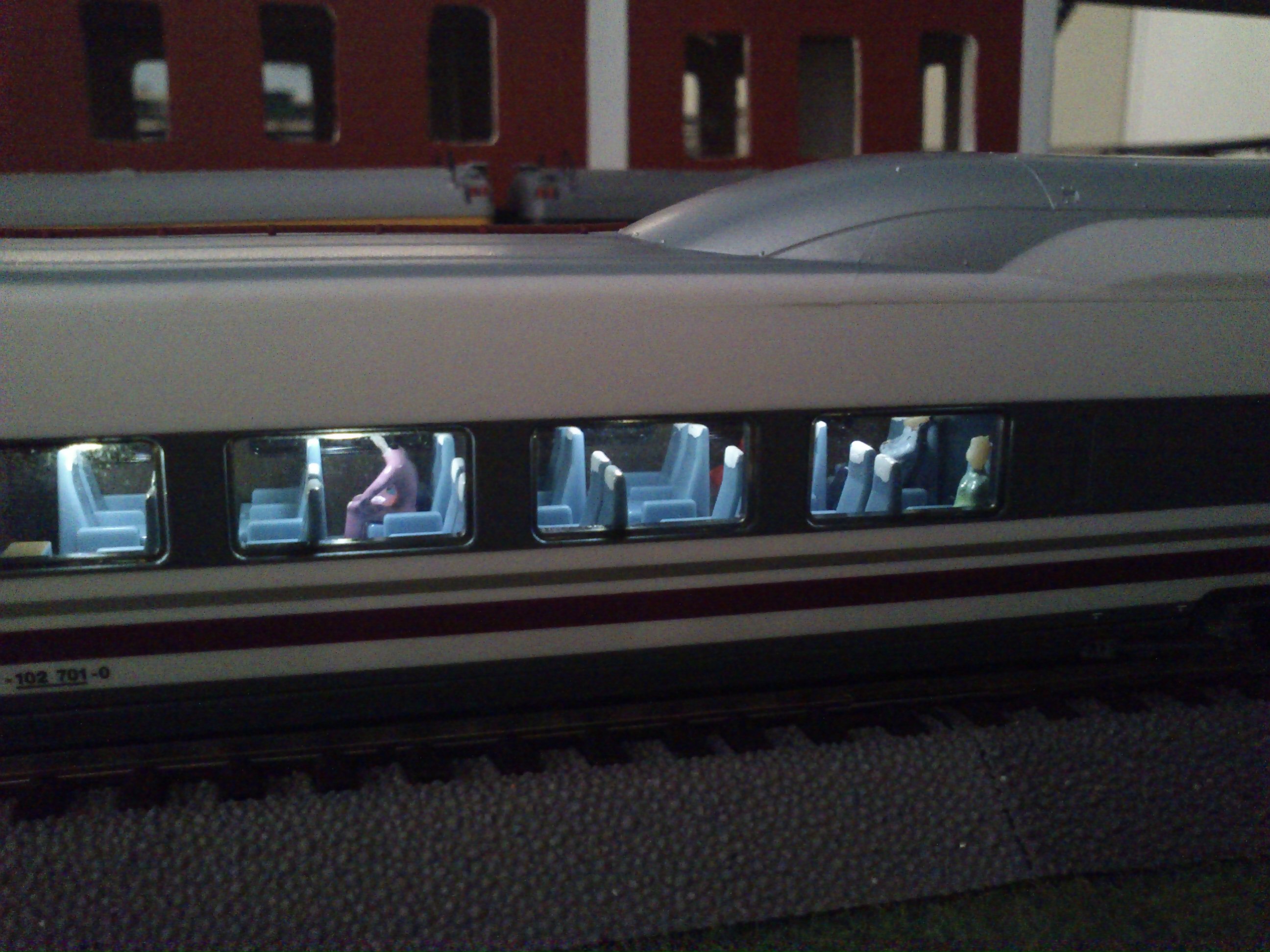

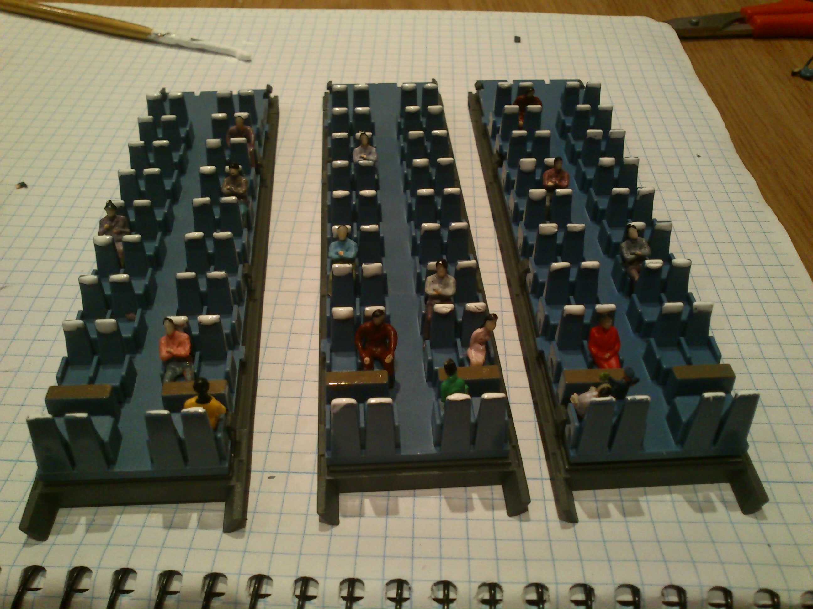

Como tantas otras cosas... el poner o no monigotes, así como su número es un tema de gustos.
Antes además era un problema de dinero. Ahora gracias al amigo "melmenale" eso ya es un problema menor... :D :D
Yo estoy metiendo unos poquitos en cada coche. Y de paso hago pruebas de como comunicar pasar los cables de un coche a otro...

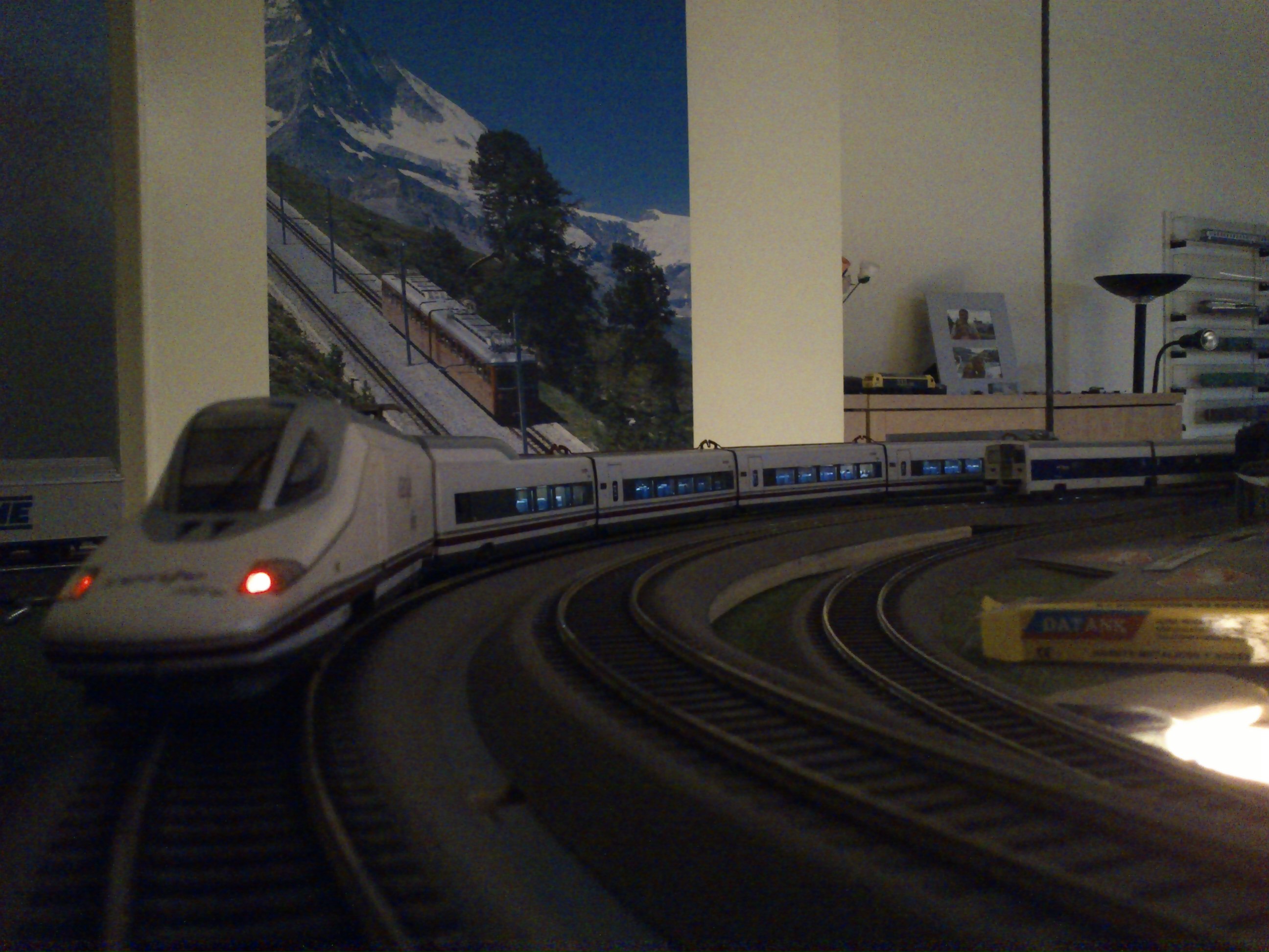

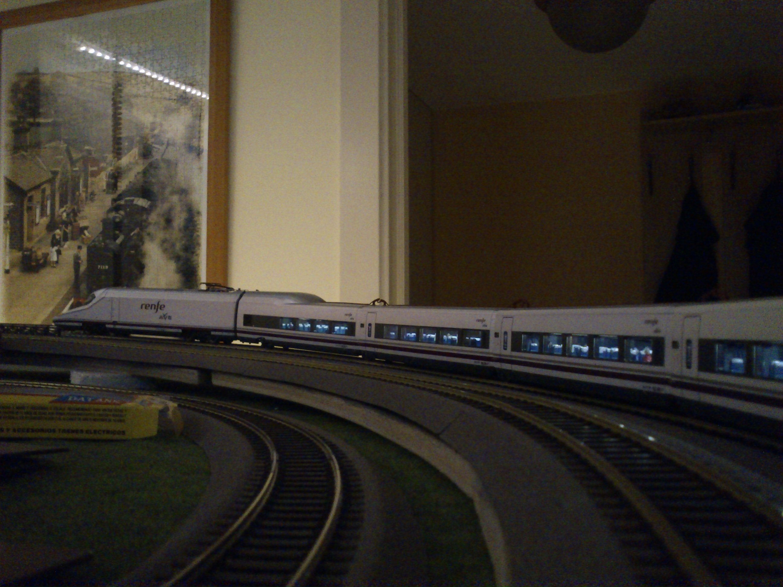

Y la luz se hizo !!
Mensajes: 446
Registrado: 07 Nov 2010 18:48
Qué bien annio!! Está chulísimo :)
A ver si algún día consigo ponerle luz yo también...
Cuando tengas el tren entero iluminado, ¿subirás una foto no? ;)
¡¡Enhorabuena por el trabajo!!

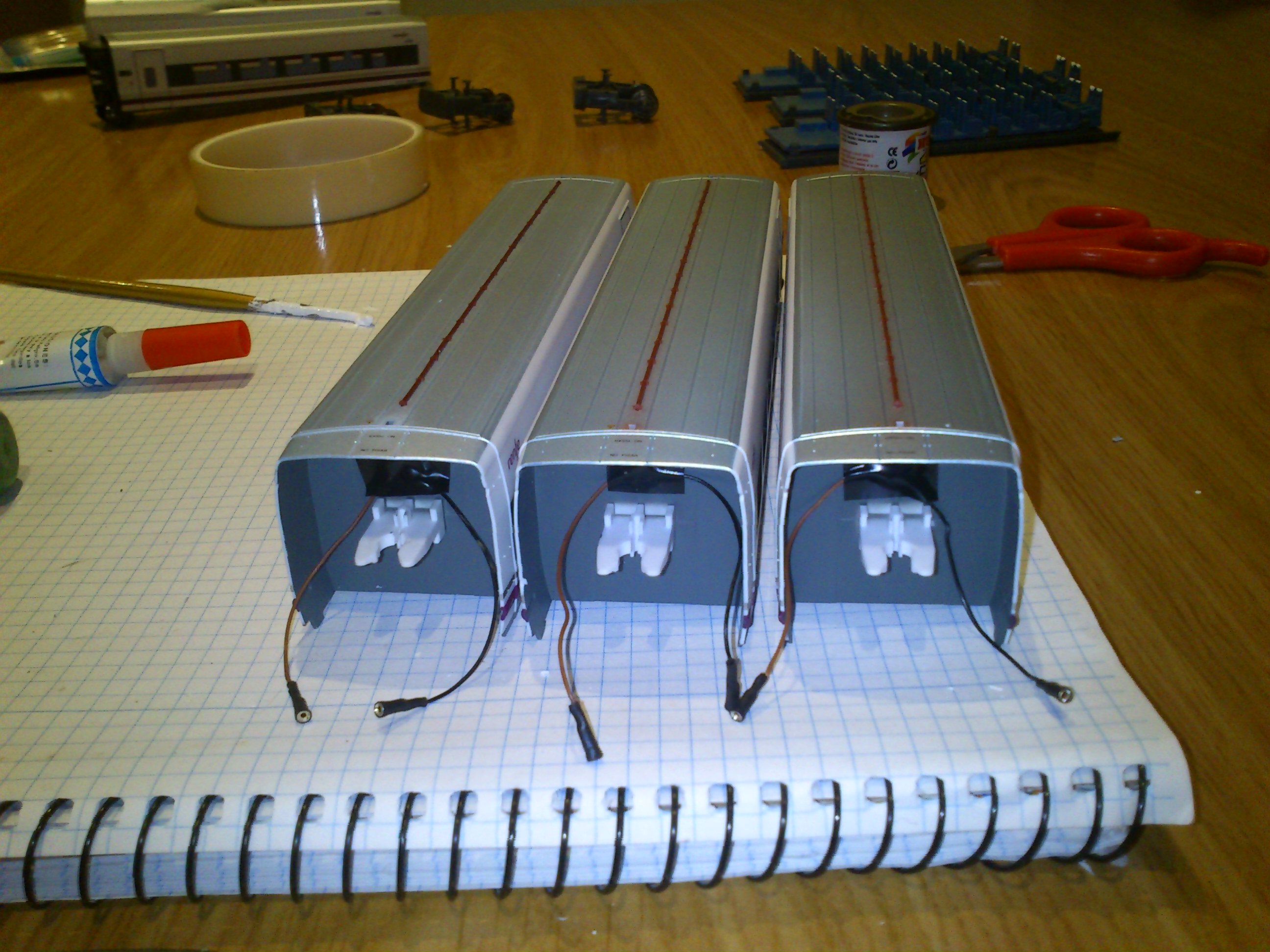

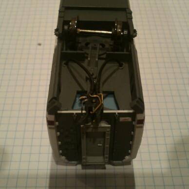

Con un cable más fino que los que lleva el enganche de Viessman se pueden meter un los cables por el agujero donde se conecta el rodal extremo.
Para evitar hacer empalmes, esta es la solución que he tomado.
Así entra pues la electricidad en los coches.

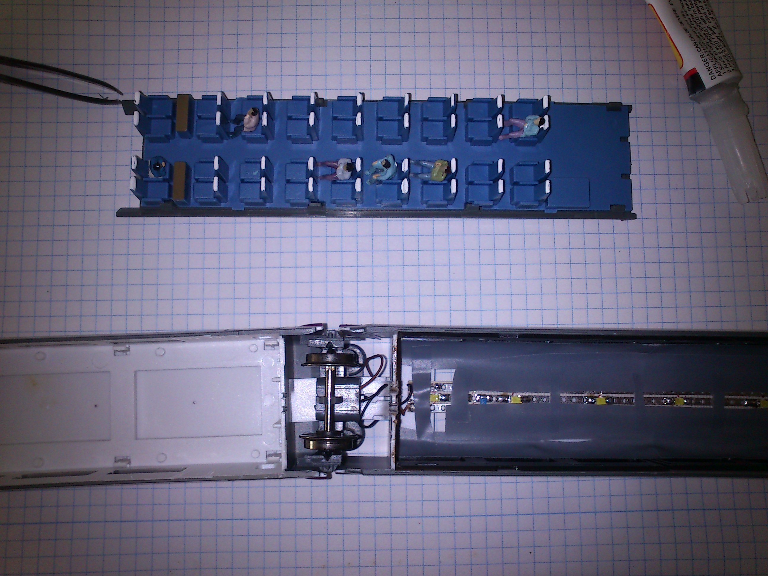

Empieza la producción en cadena.
Conectar la electricidad por el lado de arriba y por el de abajo, alternativamente, favorece la conexión y desconexión entre los coches. Primero probé por abajo siempre... y era realmente complicado de conectar. Además, poniendo por arriba el lado donde no van las puertas se ven menos los cables en el interior del coche.

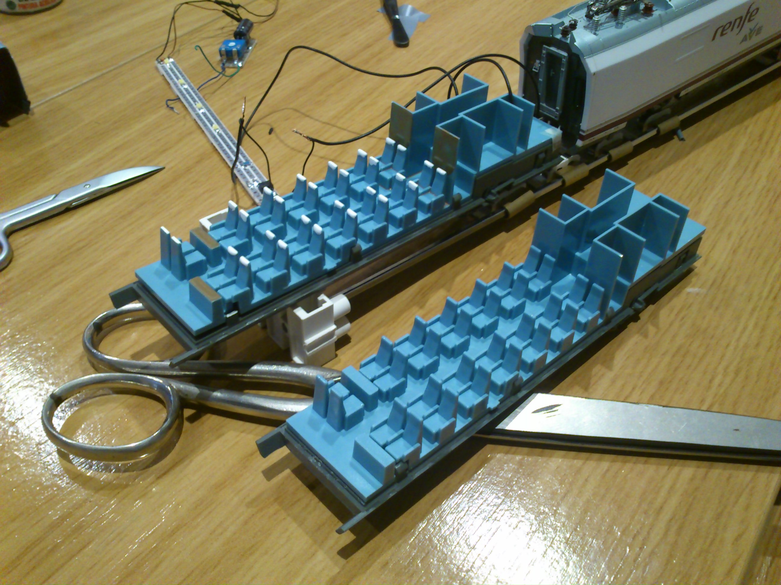

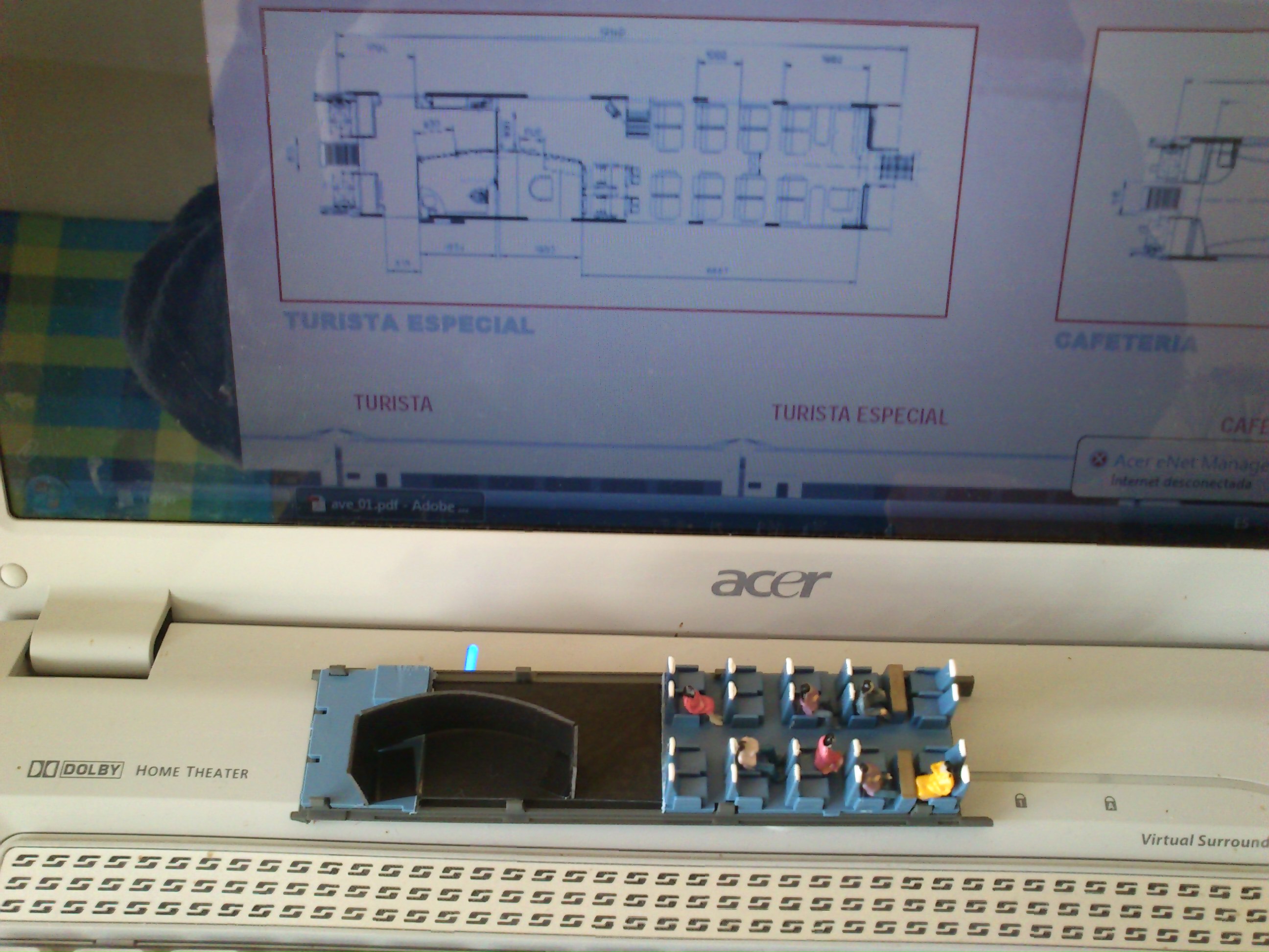

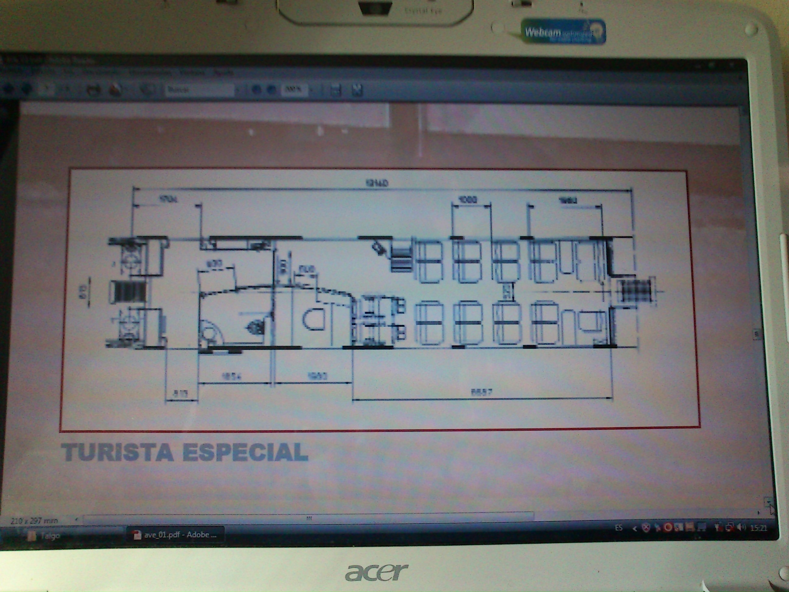

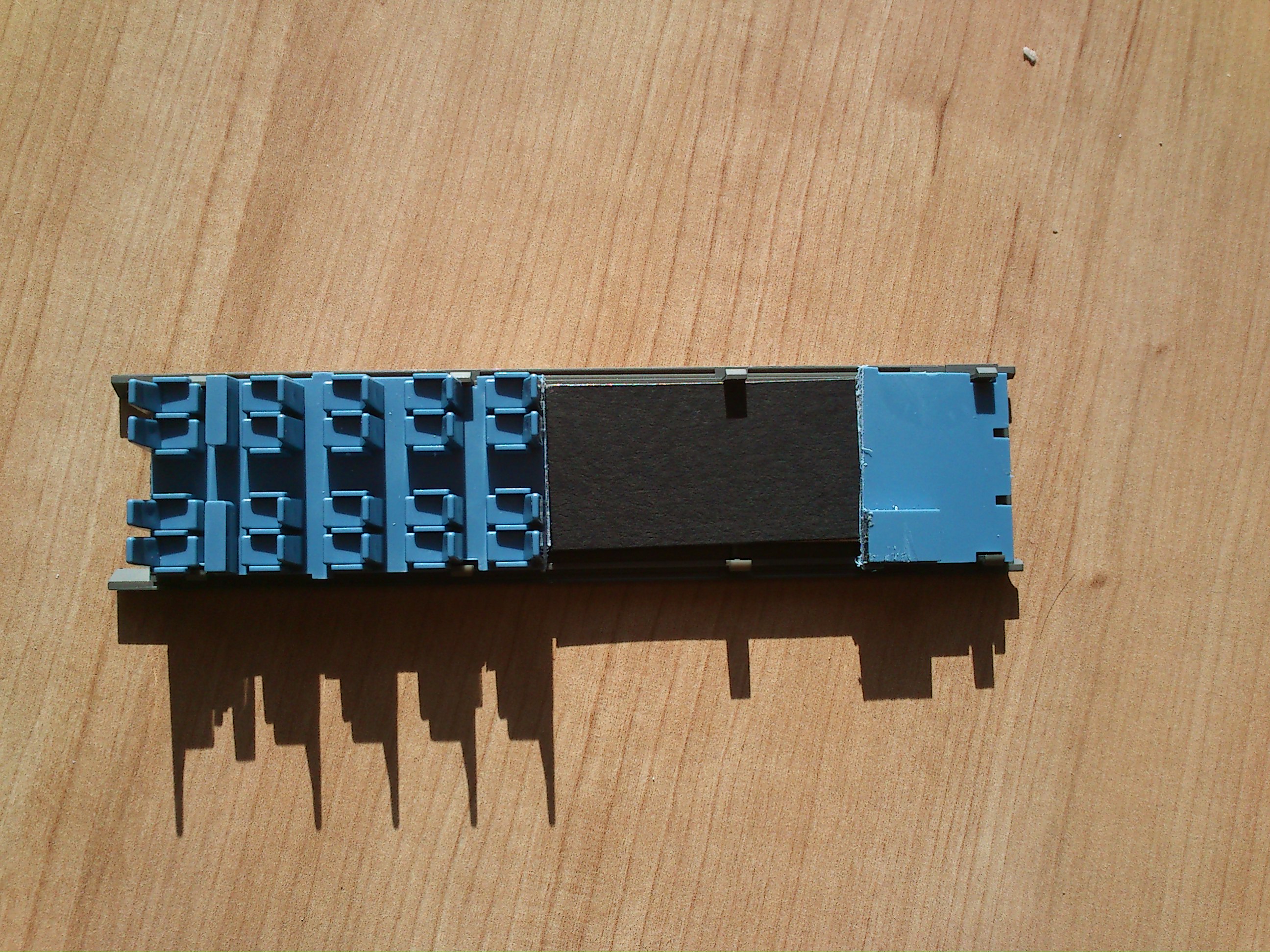

Como pasar de un interior a otro... en unos pocos pasos...
Mensajes: 1772

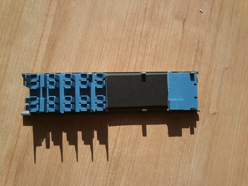

Registrado: 28 Nov 2008 18:58

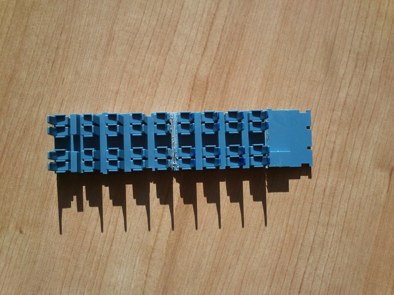

Encolamos el interior a la pesa de abajo, de esta manera podemos cortar sin que se nos mueva.
Cortamos las filas de asientos sobrantes...
Mensajes: 1772

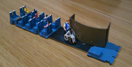

Es más sencillo poner un suelo nuevo que serrar los asientos.
Utilizo la tapa rígida de una libreta. Se corta facil como el cartón, tiene también propiedades de plástico...
Nos falta ese lavabo más grande, característico de los coches adaptados.

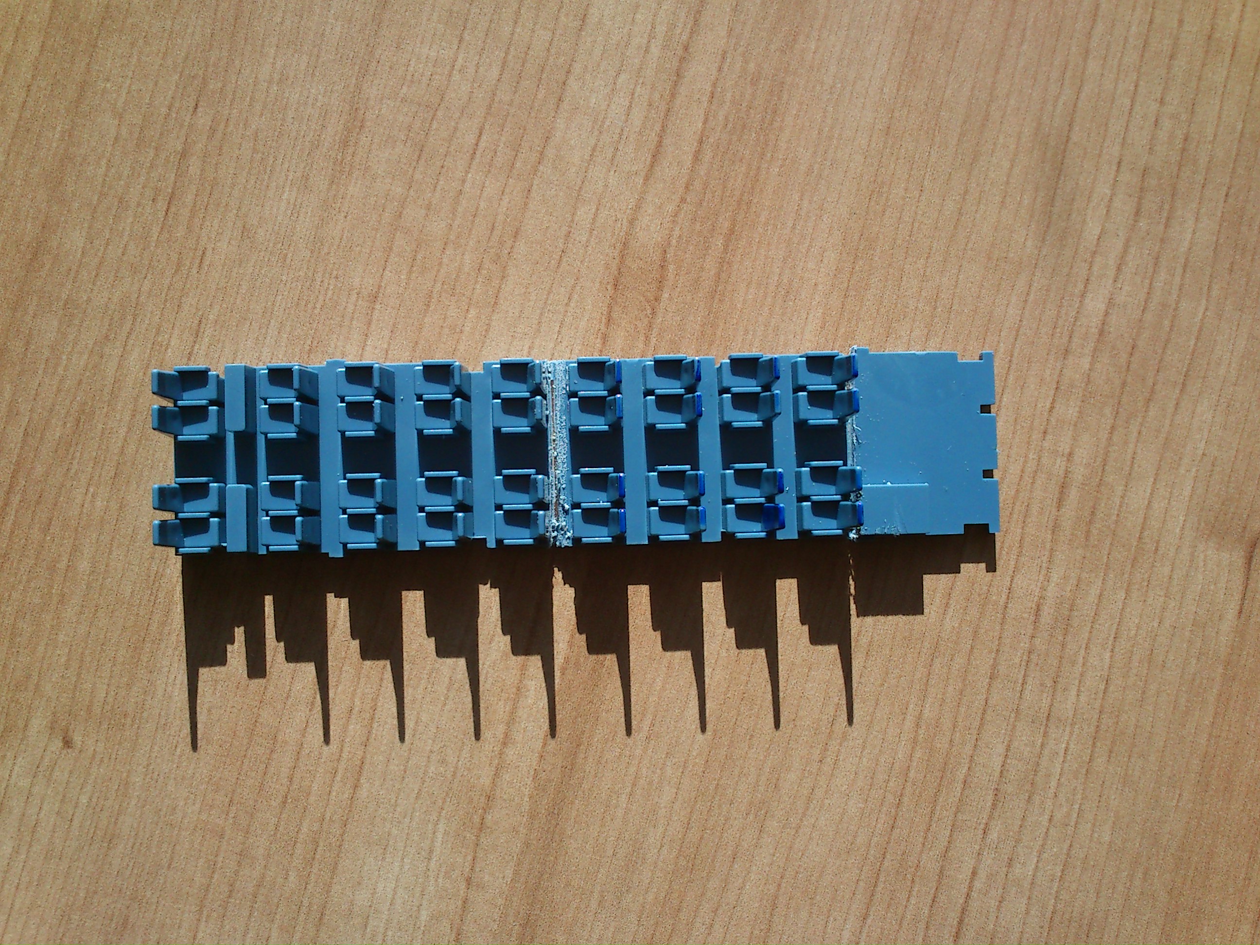

Mensajes: 1772
Ahí lo tenemos...
Junto con los reposacabezas, mesas pintadas... como el resto de coches.
Esta vez un poco más de pasajeros. Estamos ya tocando la cafetería...
Última edición por annio el 07 Dic 2012 19:00, editado 1 vez en total
Mensajes: 1772
Ya solo nos falta nuestro personaje estrella. Ahí lo tenemos.
Si es un coche adaptado... que se note !!
