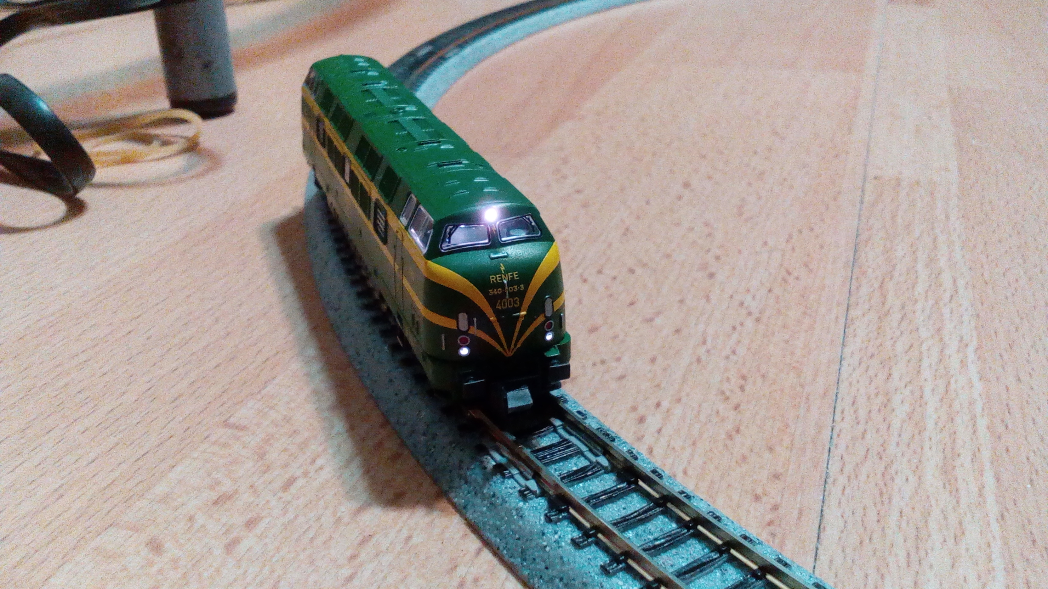

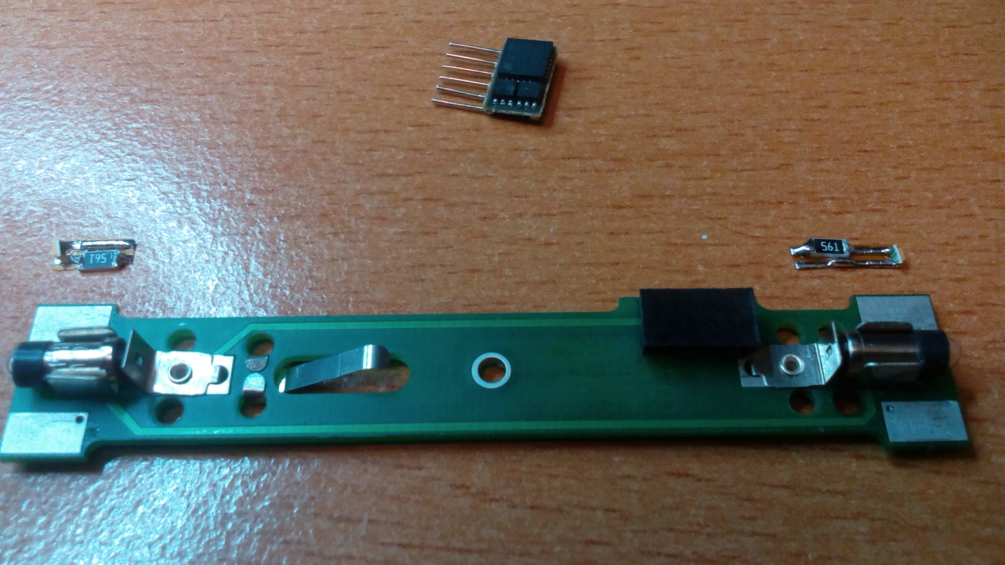

Pues me he animado a cambiar las bombillas por led, siguiendo tu tutorial Jose Luis, gracias maestro. Me 'duelen' los ojos, de lo pequeño que son los led. Hoy de momento he preparado los led y su resistencia. Otro día sigo, jeje.

Con el espacio que tienes cuando retires la bombilla, creo que también se puede utilizar un led 1.8mm clásico de patillas y una resistencia no SMD. Es una apreciación sobre el volumen que ocupa la bombilla y los soportes portalámparas e incluso eliminar estos soportes para hacer el montaje mas limpio.
No la tengo. Pero por la foto, creo que es posible. Como opción o sugerencia y mas fácil de soldar si no tienes mucha practica o buena vista.
Nota 18 Abr 2017 20:59
Mensajes: 165
Registrado: 25 Oct 2014 16:08
Seguramente . Queda un hueco de 4x4x10 mm al quitar la bombilla, que tampoco es mucho.
Con componentes tan pequeños al final algo fuerzas la vista. Lo voy a hacer en varias etapas, jeje.
Nota 18 Abr 2017 21:07
Mensajes: 1219
Registrado: 19 Feb 2013 14:09
Eso en N. Es muchisimo espacio. Con una buen lupa, se trabaja sin forzar la vista tanto

Os muestro el cambio de bombillas por led.

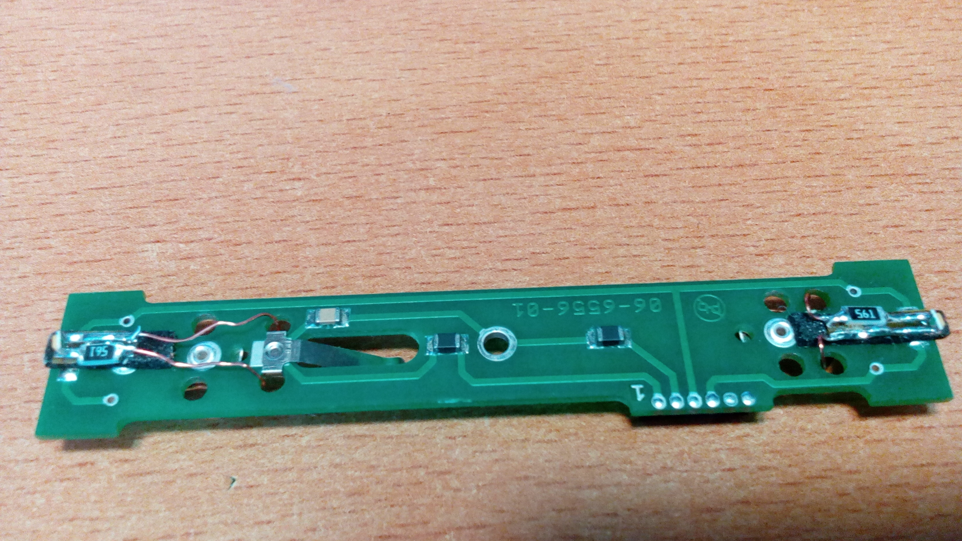

Nota 20 Abr 2017 19:14
Y ya cerrada
