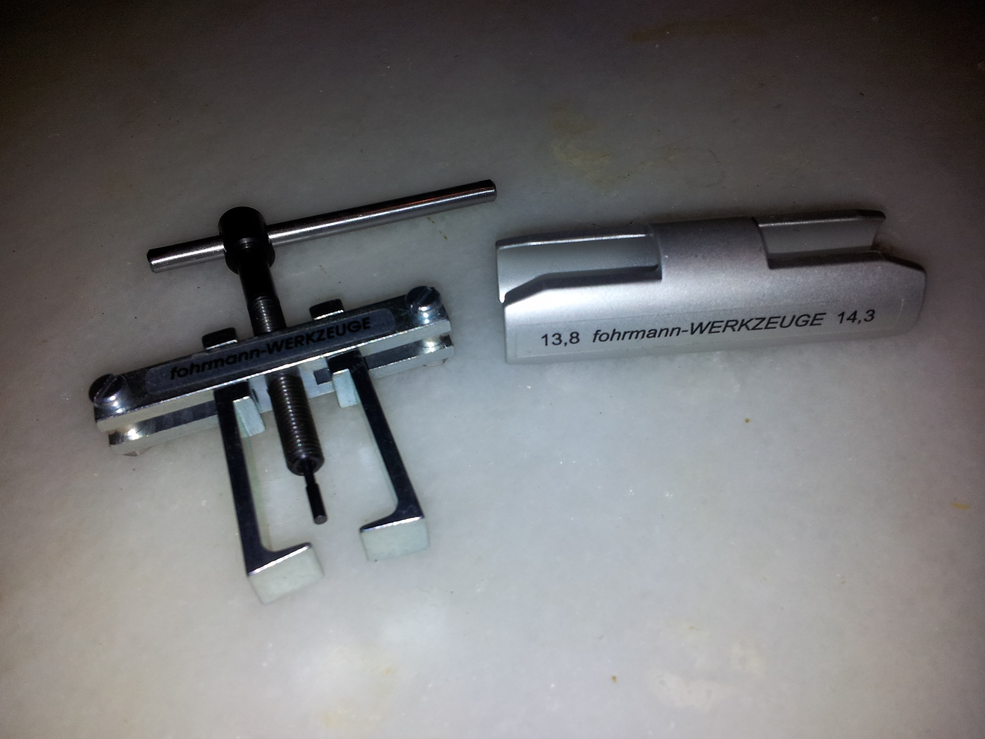

Hola ha todos,siempre que he visto este tipo de reparaciones me ha surgido una duda y ahora que está reciente igual alguien me puede responder,se necesita algún tipo de útil para extraer la rueda y el piñón del eje y su posterior colocación? Porque me imagino que estos estarán firmemente anclados al eje y por otra parte este tipo de piñones se encuentran fácilmente en tiendas de slot?.Por ahora no he tenido problemas de piñonitis ya que mis máquinas ruedan muy poco y en un rodillo ya que no tengo maqueta pero me imagino que tarde o temprano empezarán a caer.
Un saludo y gracias por anticipado.

Yo tengo estas dos herramientas, la de la izda es un extractor de ejes y piñones, y la de la derecha, importantísima, es un calibre para recolocar las ruedas a la distancia perfecta, tiene ranura para H0 normal y para H0 Märklin.
Interesantes herramientas. ¿Dónde las conseguiste?
En la página del fabricante http://www.fohrmann.com tienen bastantes herramientas para modelismo ferroviario, pero antes tenían mas, como una herramienta para colocar los ejes a las vaporosas con el decalage exacto para las bielas, pero ésta ya no la tienen.
