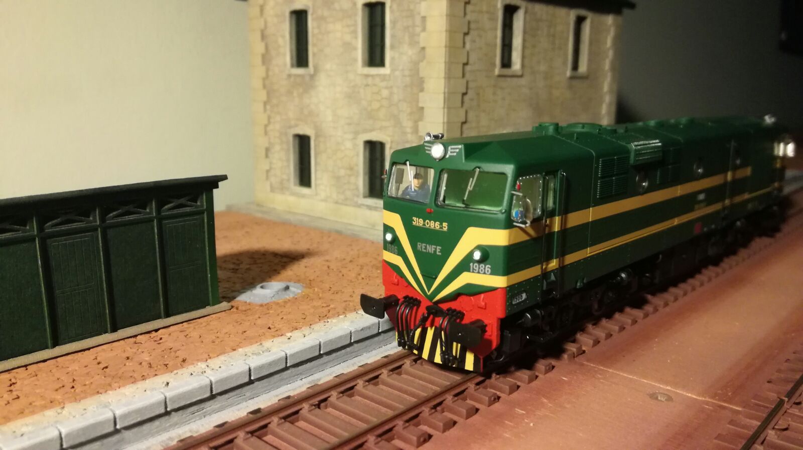

Olmo escribió:
A la espera de que llegue la segunda hornada, tengo una duda, y es que no sé si comprarla analógica o digital con sonido.
¿Alguno la ha digitalizado con un decoder que no sea D&H?
Gracias y un saludo
Yo te recomiendo la digital con sonido por lo real que es. Las arrancadas y la bocina es espectacular. Yo tengo ahora la 1986 en analógico pero tengo encargada la 1912 época III en digital con sonido.Esperemos tenerlas a la semana que viene.

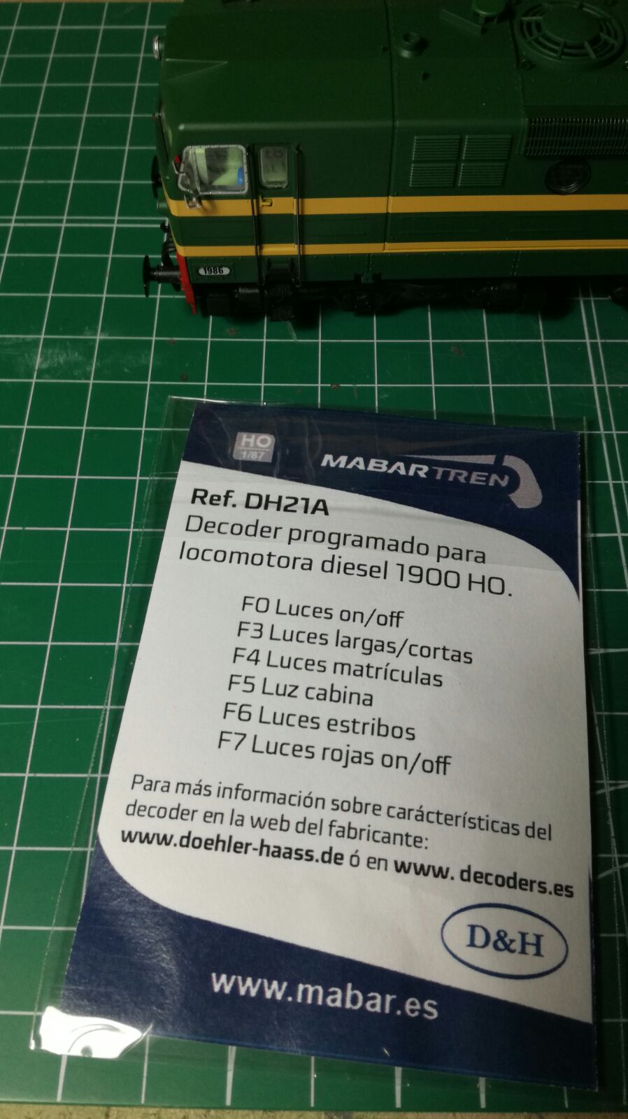

Buenas noches,
Hoy he recibido el decoder sin sonido de D&H para la 1900 de Mabar. El funcionamiento no puede ser mejor.
Se agradece pagar un poco mas y tener ya todas las funciones mapeadas.

HOla Magrua. ¿Cuales son las teclas para la marcha de maniobras y para quitar la aceleración y frenado, que en decodificadores normales estan en las teclas F3 y F4?
Muchas gracias. Yo tengo el decodificador encargado en mi tienda. Un saludo.
