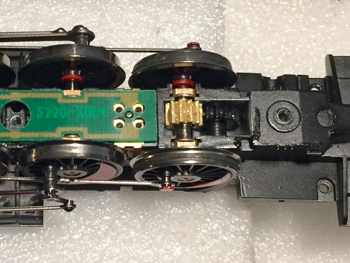

Nota 09 May 2017 22:15
Mensajes: 371
Registrado: 10 Nov 2013 18:17
Hola a todos.
He reparado hace poco una de un amigo que sufría el mal de la piñonitis y le he puesto un piñón de slot.
Lo único es que he tenido que agrandar el agujero interior hasta 3mm, pero por lo demás es el mismo diámetro exterior y mismo número de dientes.
Vienen un par de piñones de latón y no llega a 3€ la bolsita.
Te dejo una foto por si te sirve de referencia.
Y así queda reparada...
