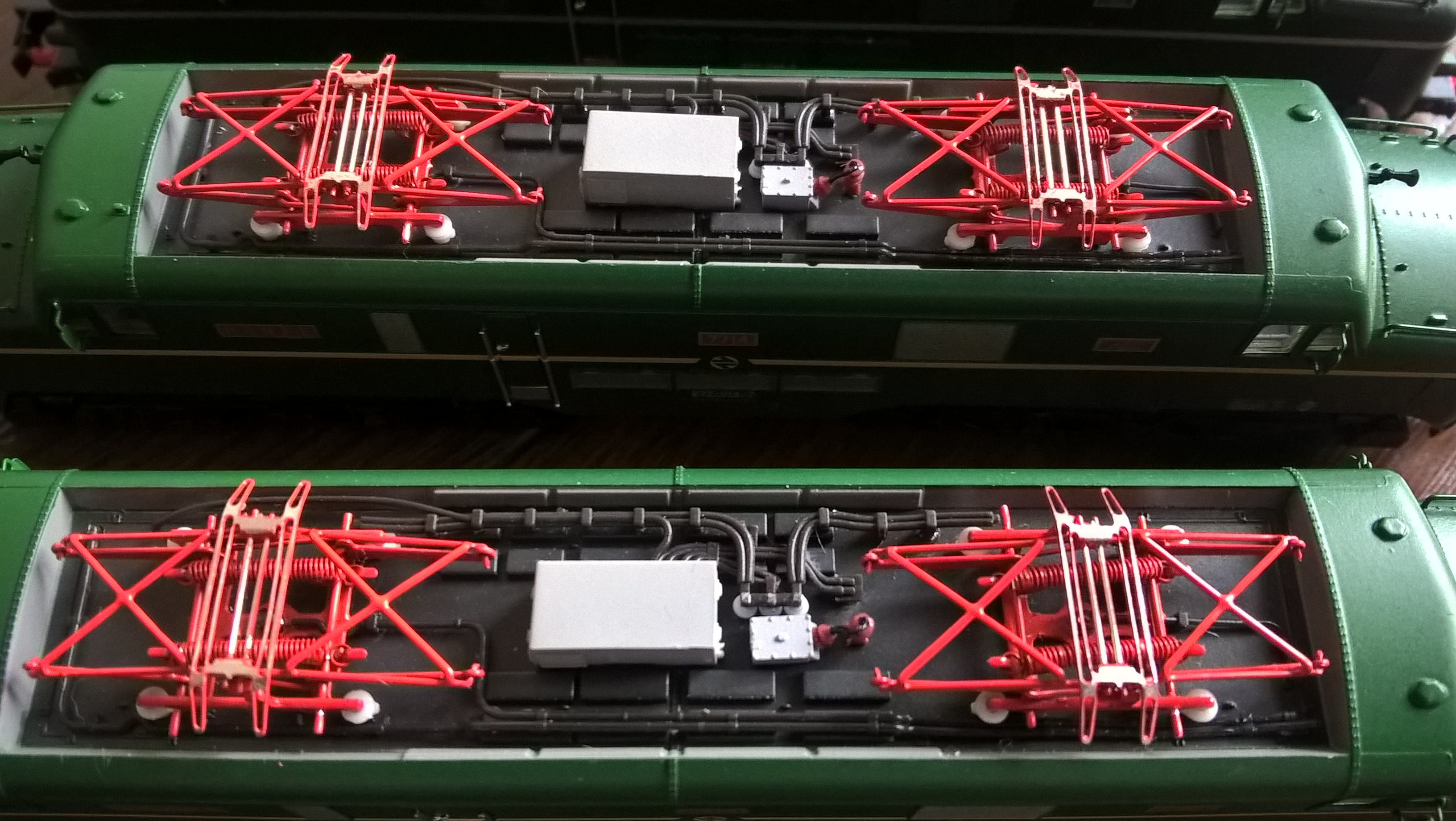

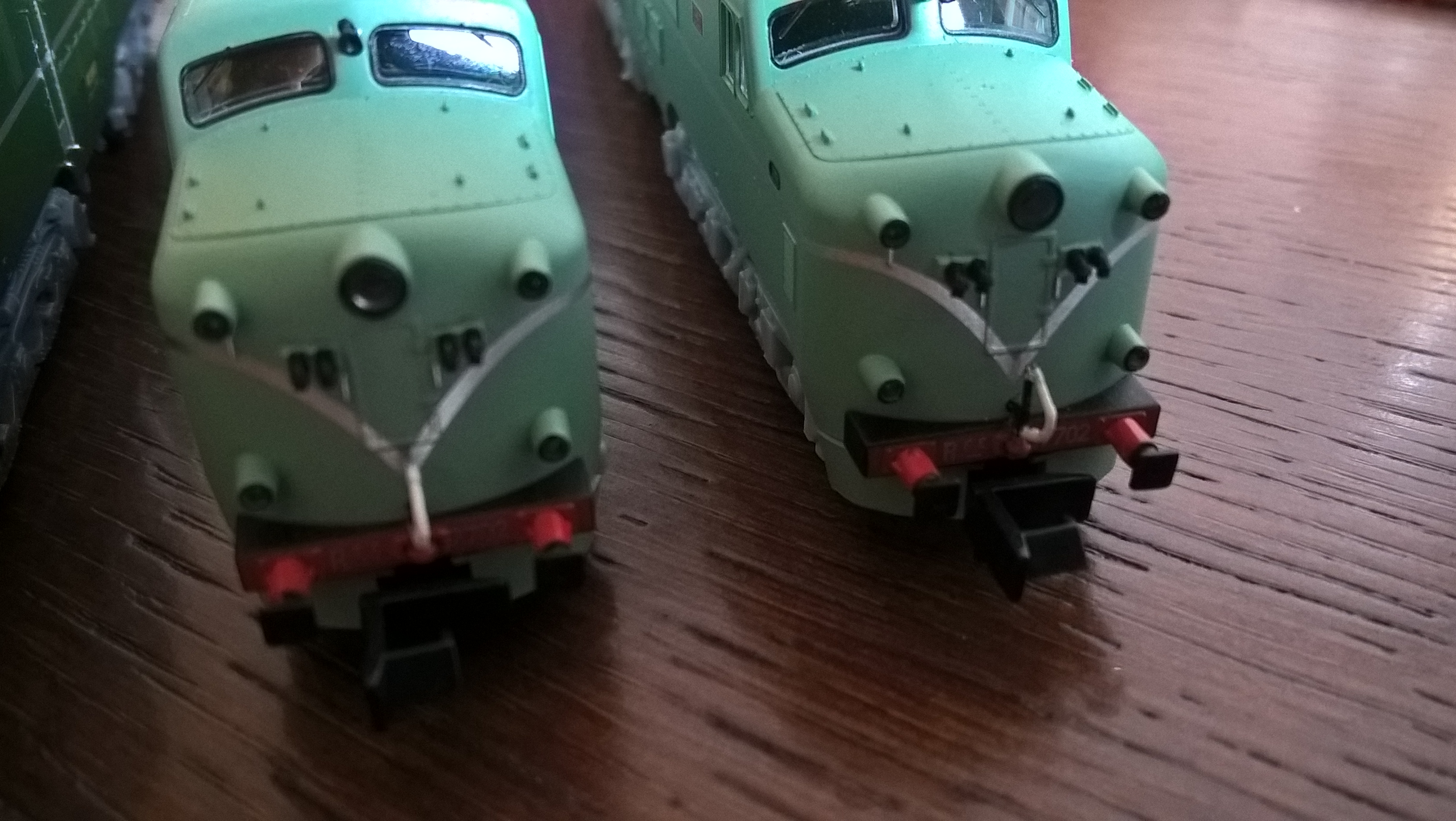

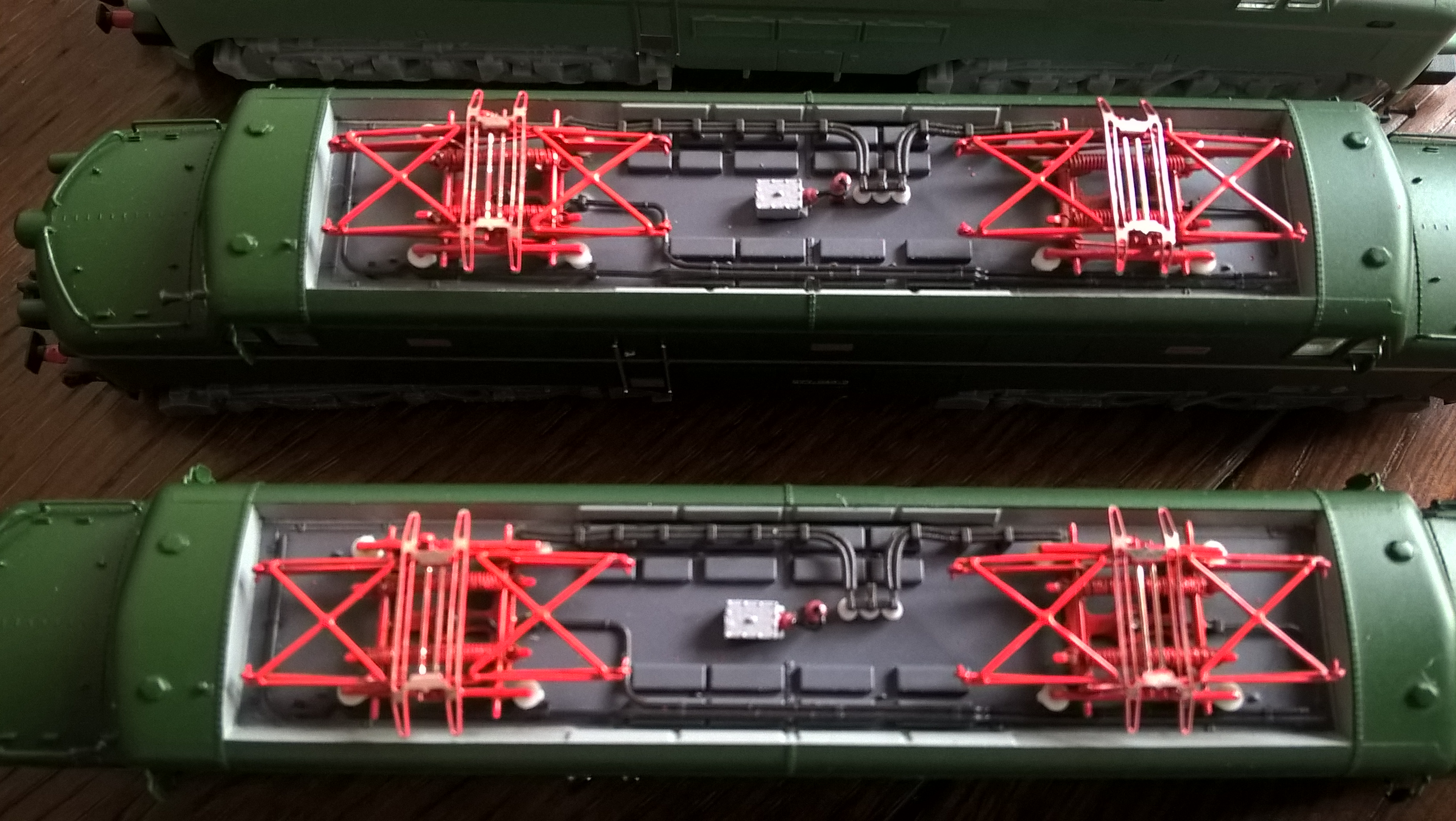

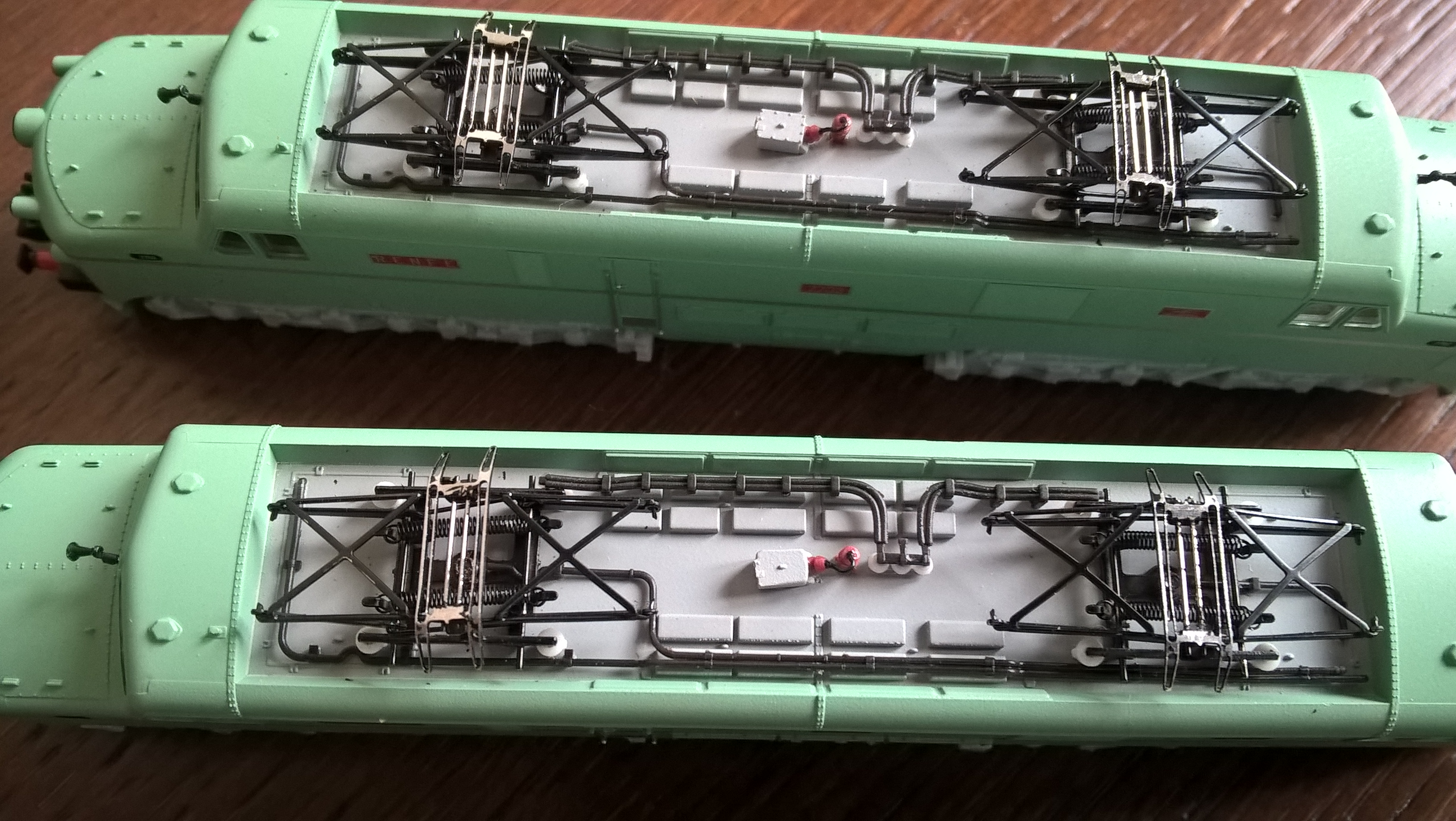

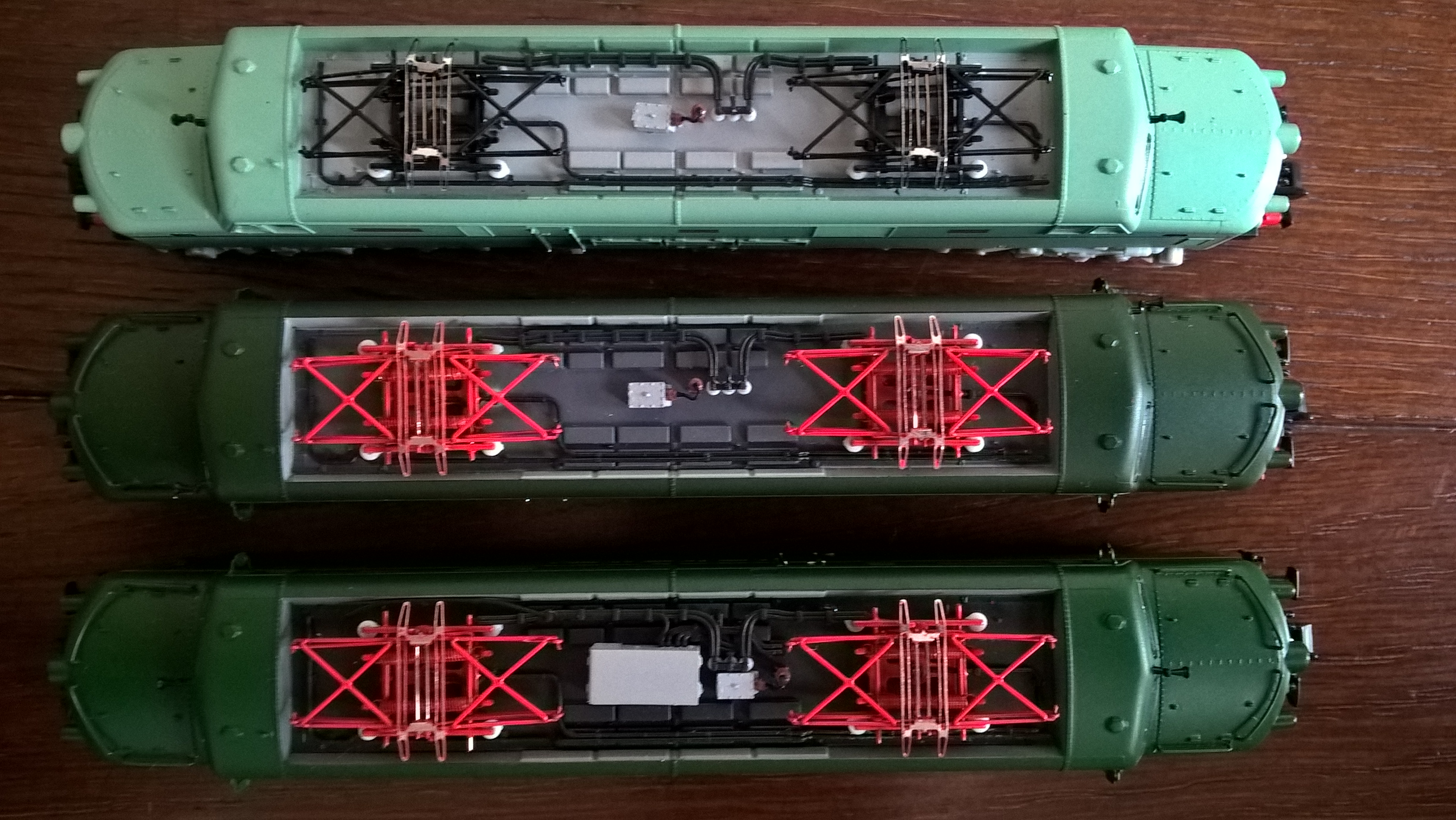

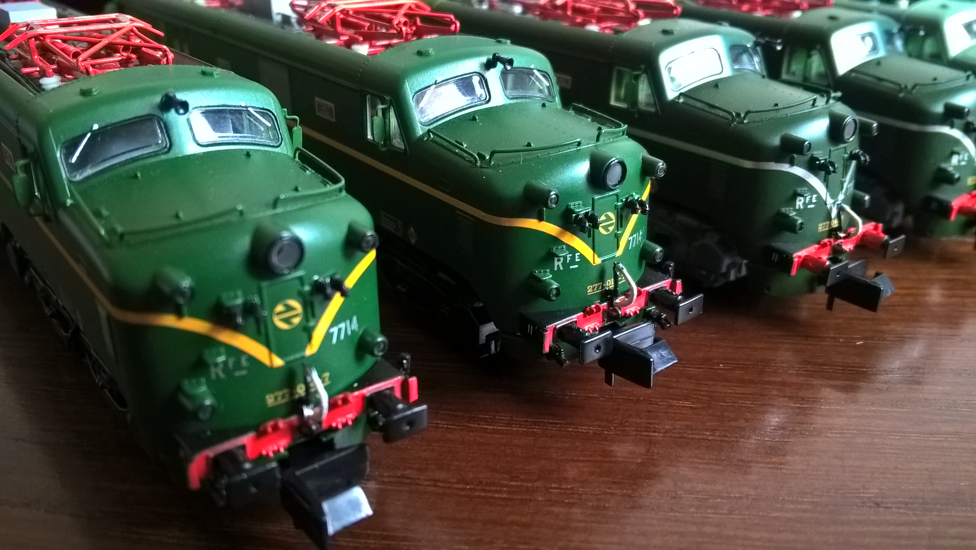

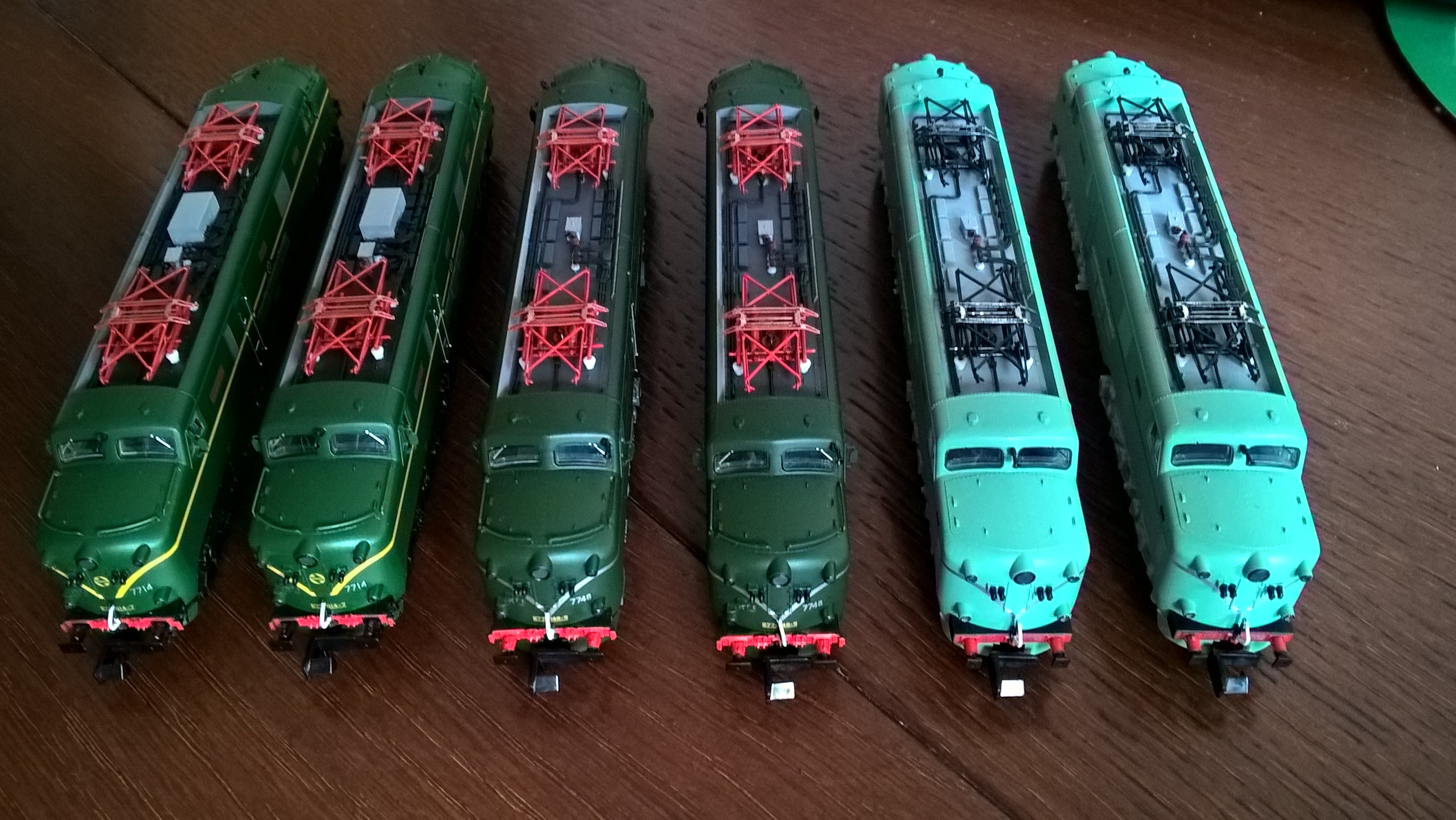

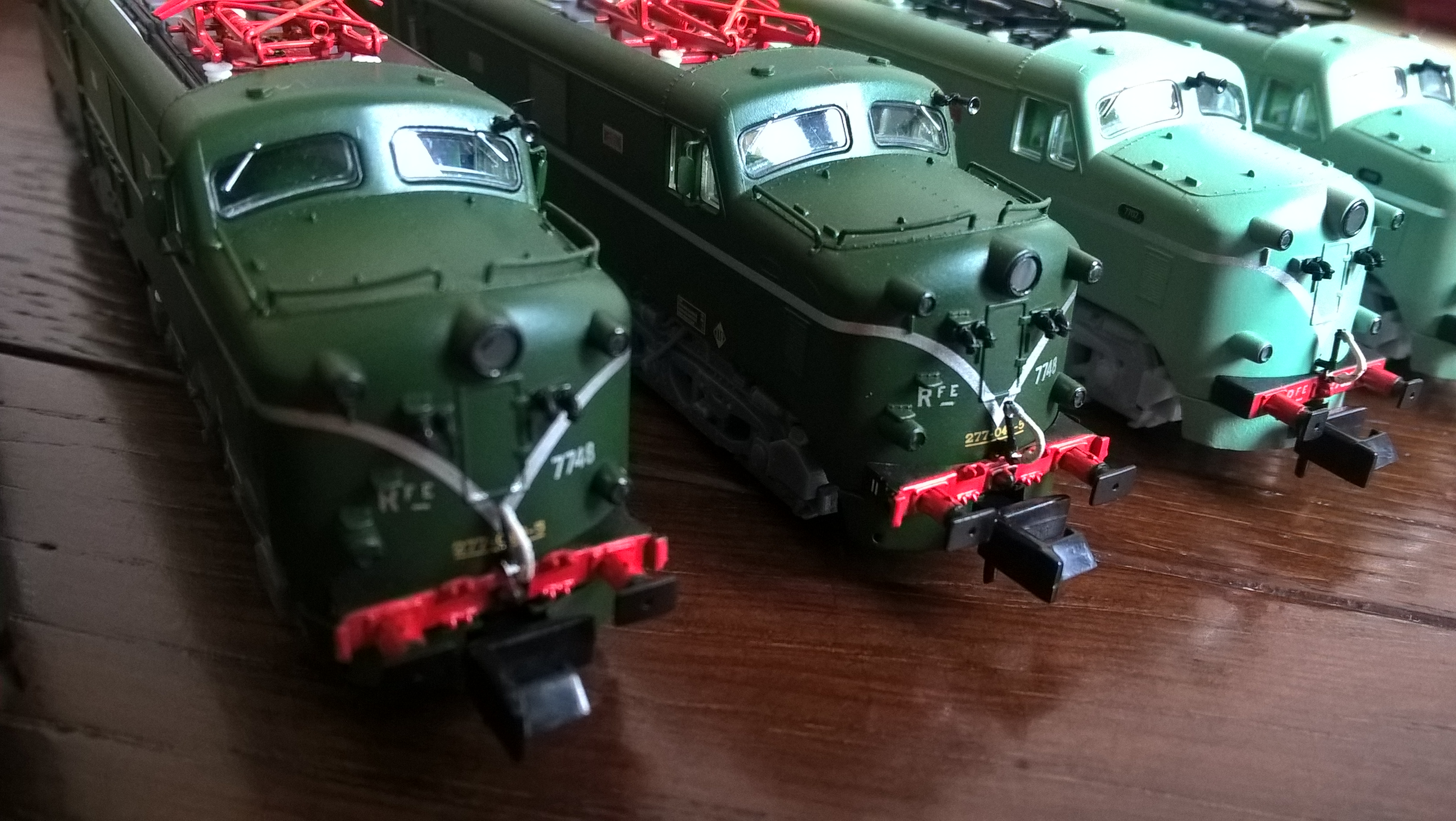

Ya he recibido las locomotoras y sólo puedo decir que son maravillosas. Tienen un nivel de detalle brutal, están muy bien acabadas, el rodaje es finísimo, suave, silencioso... Respecto al faldón, con ella en la mano, se entiende que no hubiera muchas alternativas. En cualquier caso no se aprecia prácticamente el giro del faldón, pues queda del lado de la composición y por debajo de los topes, bien disimulado. El frente libre queda sin giro, que es el que realmente se ve.
Adjunto unas fotos de las máquinas donde se aprecian los detalles. Si han corregido el tema de los piñones débiles se trata de una joya de máquina... ¡Ahora a por la panchorga!

Buenas tardes,
Realmente bonitas pero ¿porqué dos de cada?
Mensajes: 6651
Qué nivelazo, si no fuese por los enganches, se confundirían con las de H0. Que las disfrutes.

En estas han pintado los pantografos de la de epoca III en negro, no como en las de H0 que hemos tenido que haber bricolaje.

6 de golpe. 2 de cada
Alrededor de 1000 eurillos.
Disfrutalas. Me uno a la pregunta por que dos de cada.

Alrededor, alrededor.. más bien alrededor de 1260 ( 3 x 150 + 3 x 270, con precios de Rocafort).
Quien tuviese ese dinero para un modelo de locomotora... (suspiro)

Son analógicas. Algo menos de 900 € todas. ¿Por qué dos unidades de cada? Porque sencillamente me encanta esta locomotora. Además soy un fanático de las dobles tracciones, siempre quedan super vistosas. Reconozco que implica ahorrar más y no siempre se puede, pero cuando sí... ¡adelante!
Ahora esperando como loco a las panchorgas y cocodrilos, la 280, etc. Las verdes y amarillas, el material motor más bonito de Renfe.
Han corregido varias cosas con respcto a la de H0, además de los pantos de la época III, los pasamanos de las puertas que nunca fueron acodados, como los hicieron en H0, si no que se iban sujetos por unas bolitas, en N reprojujeron estas bolas, aunque el pasamanos está grabado en la caja, también han cambiado la matricula de la verde-amarillo, que en H0 sacaron la 277-015 y se criticó que esa matrícula en concreto nunca llevó el disyuntor extrarrápido en el techo, en N cambiaron la matricula 15 por la 14, que sí llevó el extrarrapido en el techo, como se puede ver nos escuchan y cambian cosas que les decimos que están mal.
