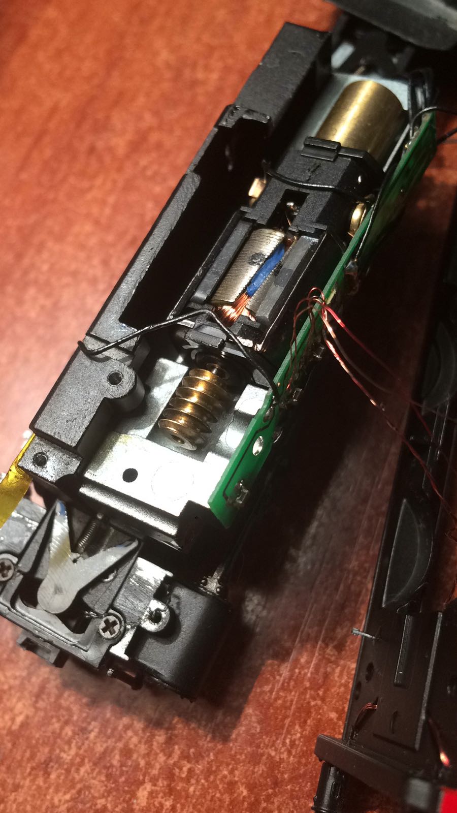

Tengo una 318 de hace 8 años, pero sin apenas usa por falta de maqueta, hoy al ponerla a circular para probarla me hace ruido y apenas se mueven las ruedas al desarmarla he visto que los sinfines no transmite bien el movimiento al eje de ataque de la corona de engranajes del bogie, apretado la tapa se corrige.
Por favor sabéis como solucionarlo? no se si se ha ido o venía mal el eje primario que ataca primero el sinfín.

Si ha estado todo este tiemposin moverse, yo desmontaría los engranajes y los lavaría con alcohol isoprpopílico, los volvería a montar y los engrasaría con muy poco aciete o grasa (Minitrix) Si se sale la tapa el sinfín, ajústala con ayuda de un secador de aire caliente los clips de enganche.

Buenas, yo observaría los extremos de los cardan, se han dado casos de cabezas de cardan rajados a estilo piñonitis. En este caso es posible chaperonearlo fácilmente con pegamento. Cuéntanos cuando lo resuelvas, un saludo.

Llevo arregladas ya unas cuantas con el mismo problema y por la misma causa (falta de uso).
Esto se produce porque la grasa blanca que va en la zona del cardan se solidifica y agarrota el eje del sinfín en los cojinetes sobre los que gira.
Solución:
1)Una vez abierta, quita la tapa que va sobre el sinfín y sácalo con sus dos cojinetes
2)Extrae el cojinete que va hacia la parte delantera, y la arandela transparente que hay detrás de él. El cojinete que va hacia el cardan no se puede sacar.
3)Limpia todo ésto con alcohol, sobre todo el eje y el interior de los cojinetes. Yo suelo usar baquetas de limpiar pipas, impregnadas en alcohol.
4) Una vez todo bien limpio, le pongo grasa de Trix, principalmente en la zona en que el eje gira dentro de los cojinetes. Un poquito de grasa también al sinfín.
5) Monta todo ésto
6) Desmonta la tapa inferior de cada bogie y limpia los ejes y el interior de la tapa de esa grasa amarronada.
7)Pon un poco de grasa en cada eje, en la zona en que se apoya en el bogie para girar.
8)Móntalo y a rodar.
Esta avería se produce prácticamente en todas las de Electrotrén y en las 250 de Roco, y suele ser por no rodar.

Mano de santo vuestros procedimientos, efectivamente era del cojinete del sinfín, he procedido a desmontar, limpiar y nuevamente a engrasar, ahora suave, suave.
Lo malo es que me he roto los dos porta señales traseros, los he intentado sustituir porque tenía repuestos y me ha sido imposible quitar las lunas traseras laterales para sacar lo que se ha quedado dentro del hueco, vienen pegadas las citadas lunas, la solución ha sido, con mucho cuidado pegar los porta señales rotos y me ha quedado bien.
