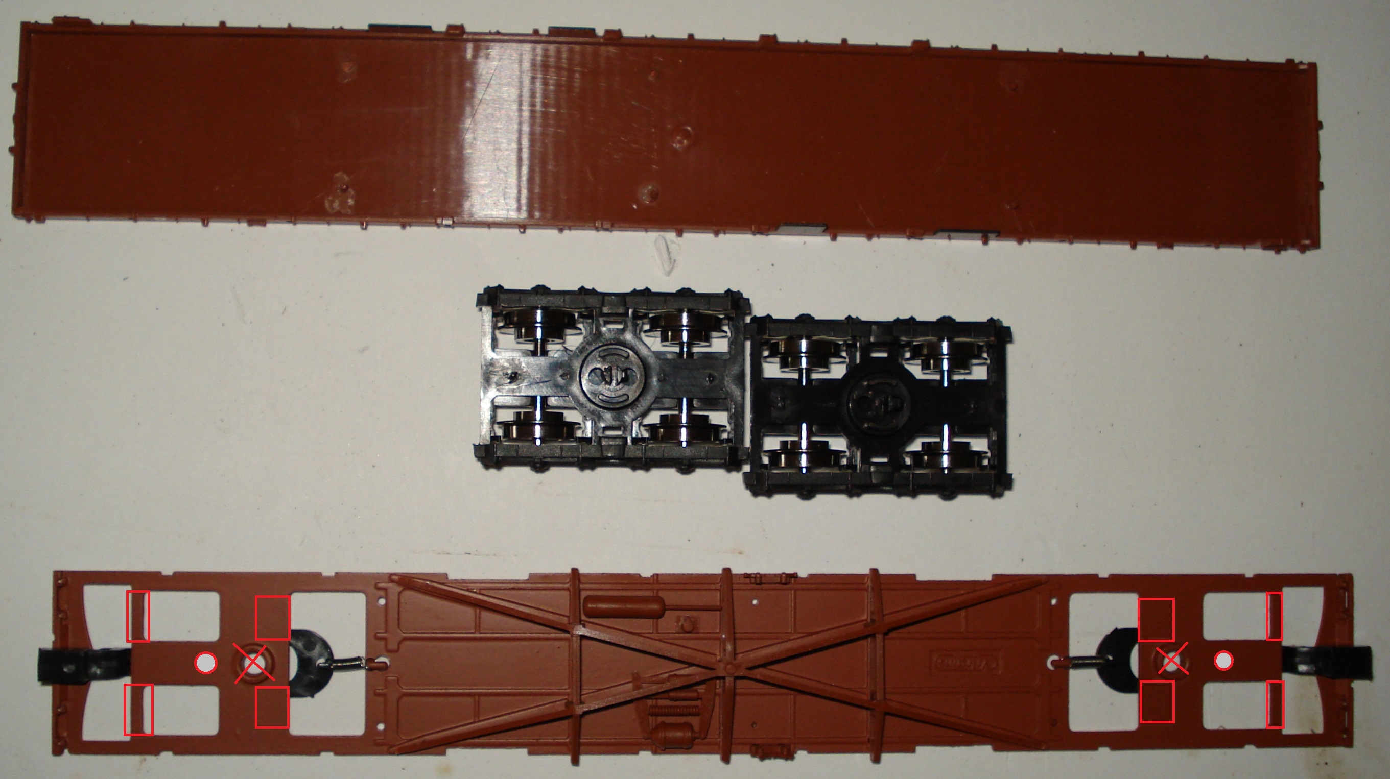

Tambien roco tiene una parecida. Cuando en su momento me lancé a la modificacion valoré mas la de Vitrains, porque basicamente la conseguia mas barata y me dolia menos hacerle "cirugía".
Para los que quieran modificarla mas o menos hay que recortarle el chasis metalico, taladrar la nueva posicion del bogie y modificar el bogie para permitir la elongación
Para modificarla hay que eliminar lo de los recuadros rojos. Esas partes tocarían con los ejes una vez modificado su posición de giro.
Animo a hacerle la modificación. No es muy complicada y como bien dice Chema, ya está la tampografía hecha.

Tambien roco tiene una parecida. Cuando en su momento me lancé a la modificacion valoré mas la de Vitrains, porque basicamente la conseguia mas barata y me dolia menos hacerle "cirgujia".
https://www.facebook.com/3DTren/videos/625633790917388/
Y ponerle arandela? Veo que hay un resalte circular, segun me han dicho es una serie muy pequeña (150 de cada ya que aprovecharon una tirada italiana)
