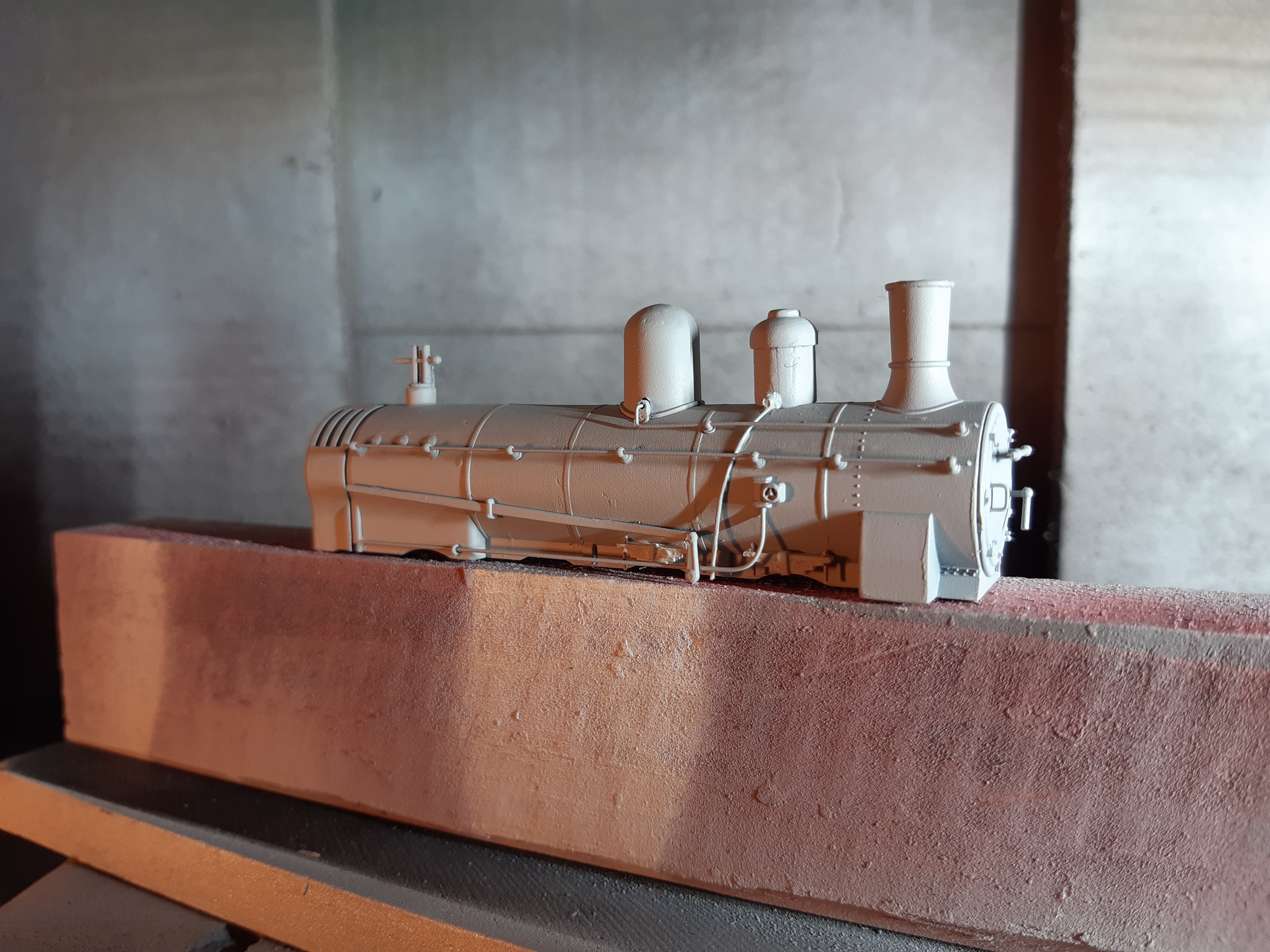

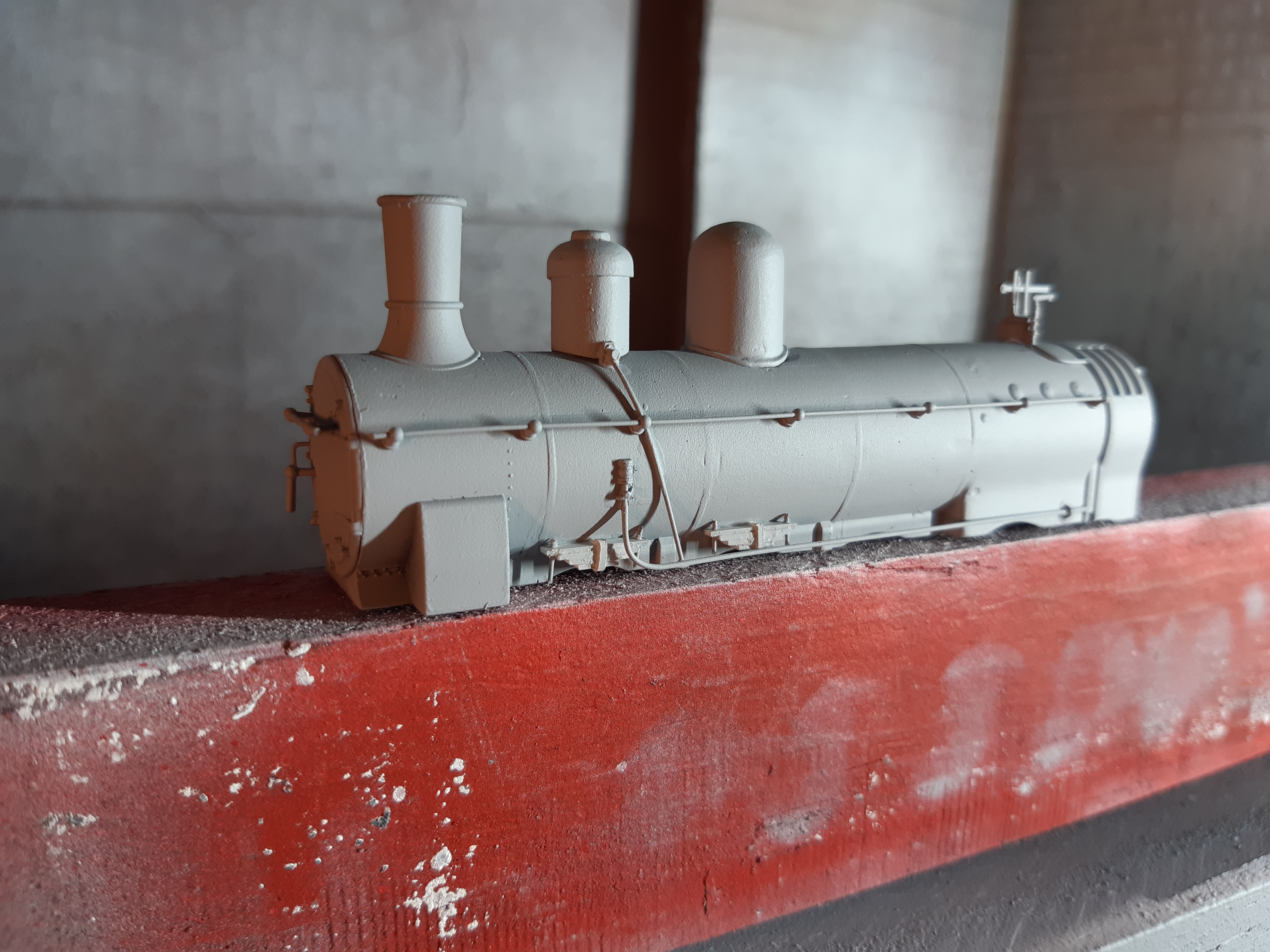

Mirad la 040 con otros ojos. Mecánicamente está muy bien y con unas horas de trabajo se le puede sacar la Renfe que lleva dentro.
Paquete:
Hola. Muy interesante esta transformación que has realizado. Tiene un gran parecido con las Locomotoras RENFE 040-2251 y 2252 (MZOV 207-208 / OESTE 827-828) y también podría ser válida para obtener la serie RENFE 040-2191 a 2196 (MZOV 201-206 7 OESTE 821-826), que eran muy similares aunque de distintos fabricantes y teniendo en cuenta que el modelo de Piko tiene un buen rodaje, esta opción de transformación es un buena opción.
¿Podrías poner alguna foto más y decirnos como has hecho la transformación?
ENHORABUENA por el trabajo y gracias anticipadas.

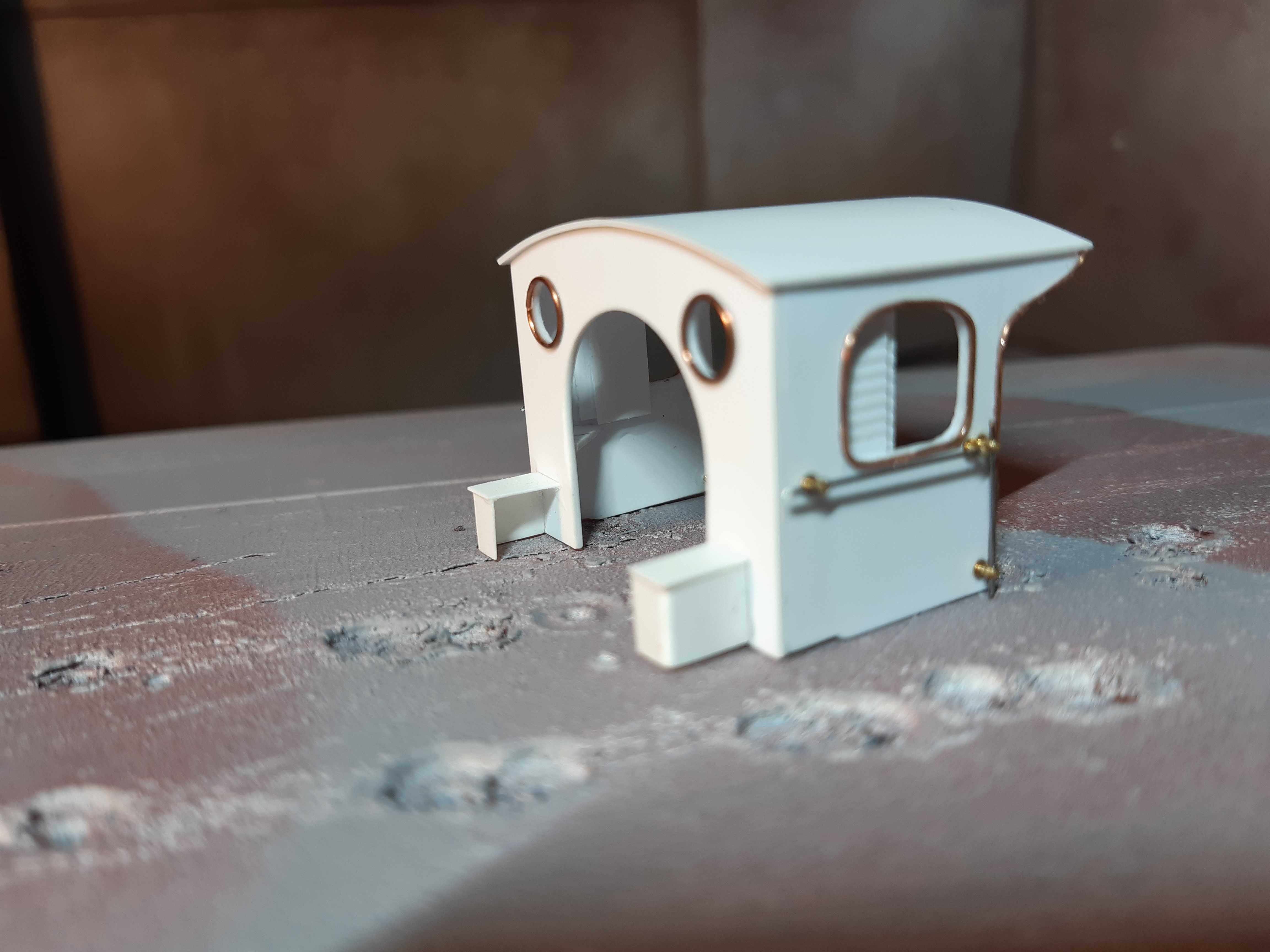

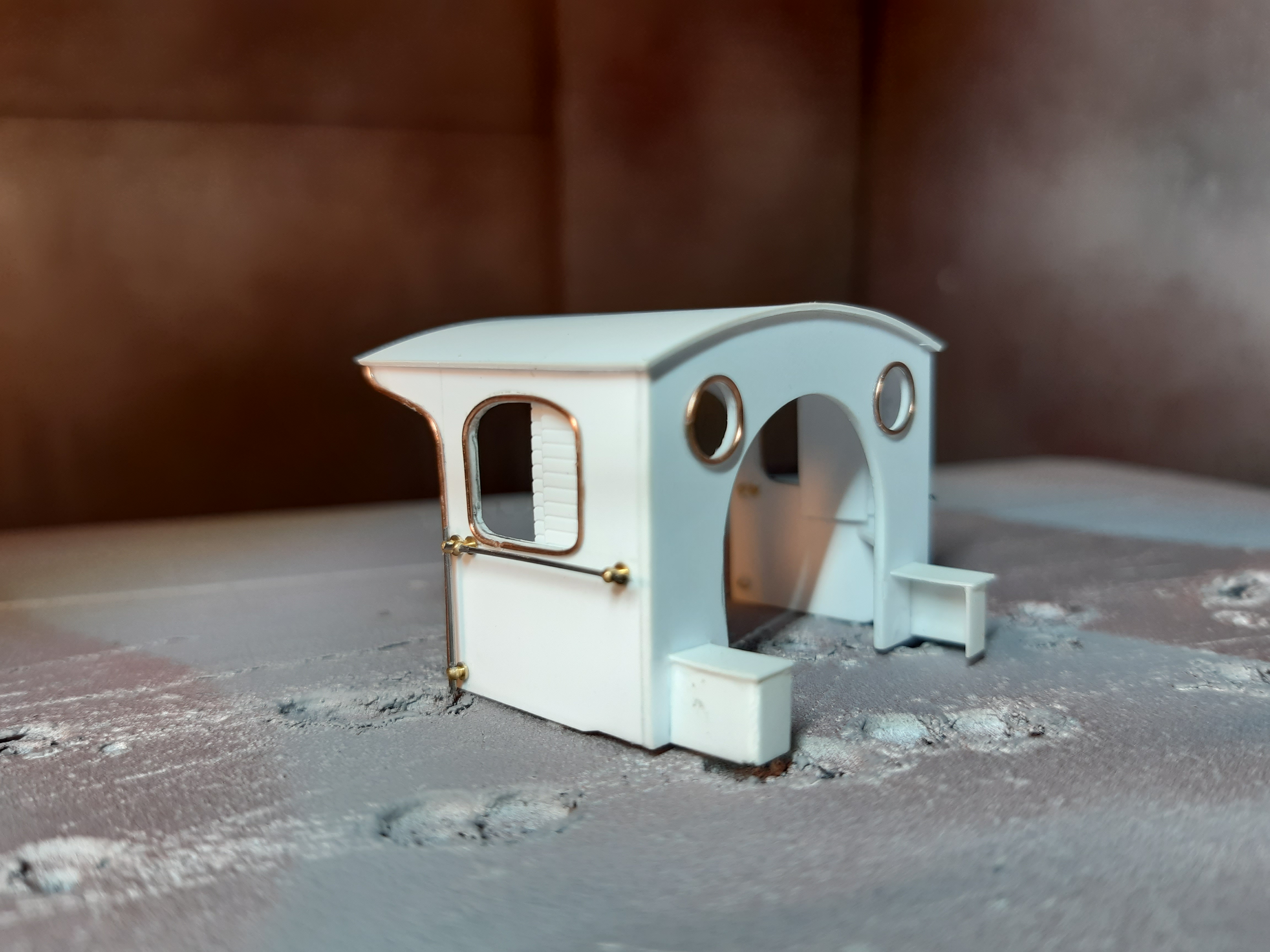

Pues no tiene gran mérito. Poliestireno Evergreen, alambre acero y cobre, soportes pasamanos markits y masilla Tamiya. La caldera se puede conservar la original. La cabina es nueva y el tender modificado en la zona de la plataforma.
Me queda pendiente hacer unos faroles de menor tamaño (en proceso).
La cosa es que el montaje de la máquina original está muy bien resuelto para manipular y desmontar n veces con comodidad.
Además, le cabe un Loksound V5 con facilidad y hay hueco en el hogar para meter el altavoz con casi la caja de resonancia completa.

Pues a mi si me parece que tiene mérito.
Una preciosidad :o
Muchísimas gracias por compartir las fotos y enhorabuena, te ha quedado de lujo.

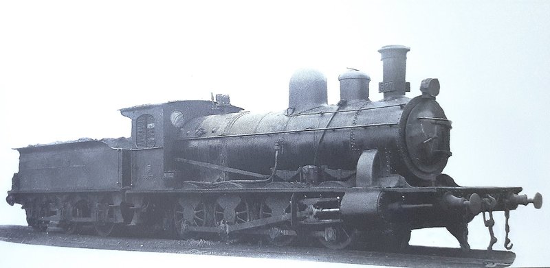

Pongo una foto del modelo real, según aparecía en el album de RENFE, para ilustrar el hilo:
Foto Album RENFE

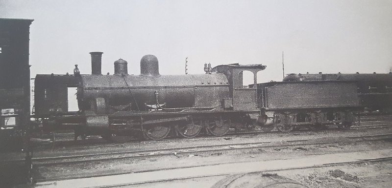

Y otra foto más, de una de las locomotoras de la serie, ya en la época RENFE, en el año 1952 en Vigo, donde tuvieron su Base:
Autor de la foto: Reder
