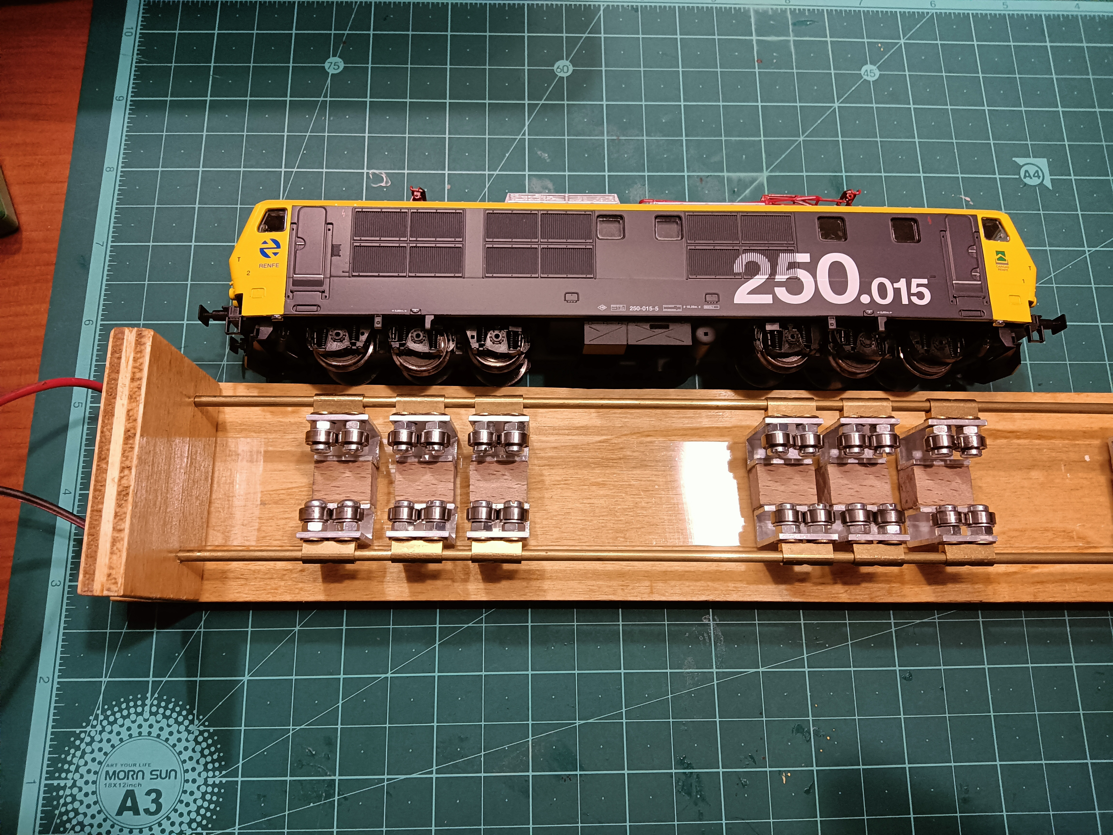

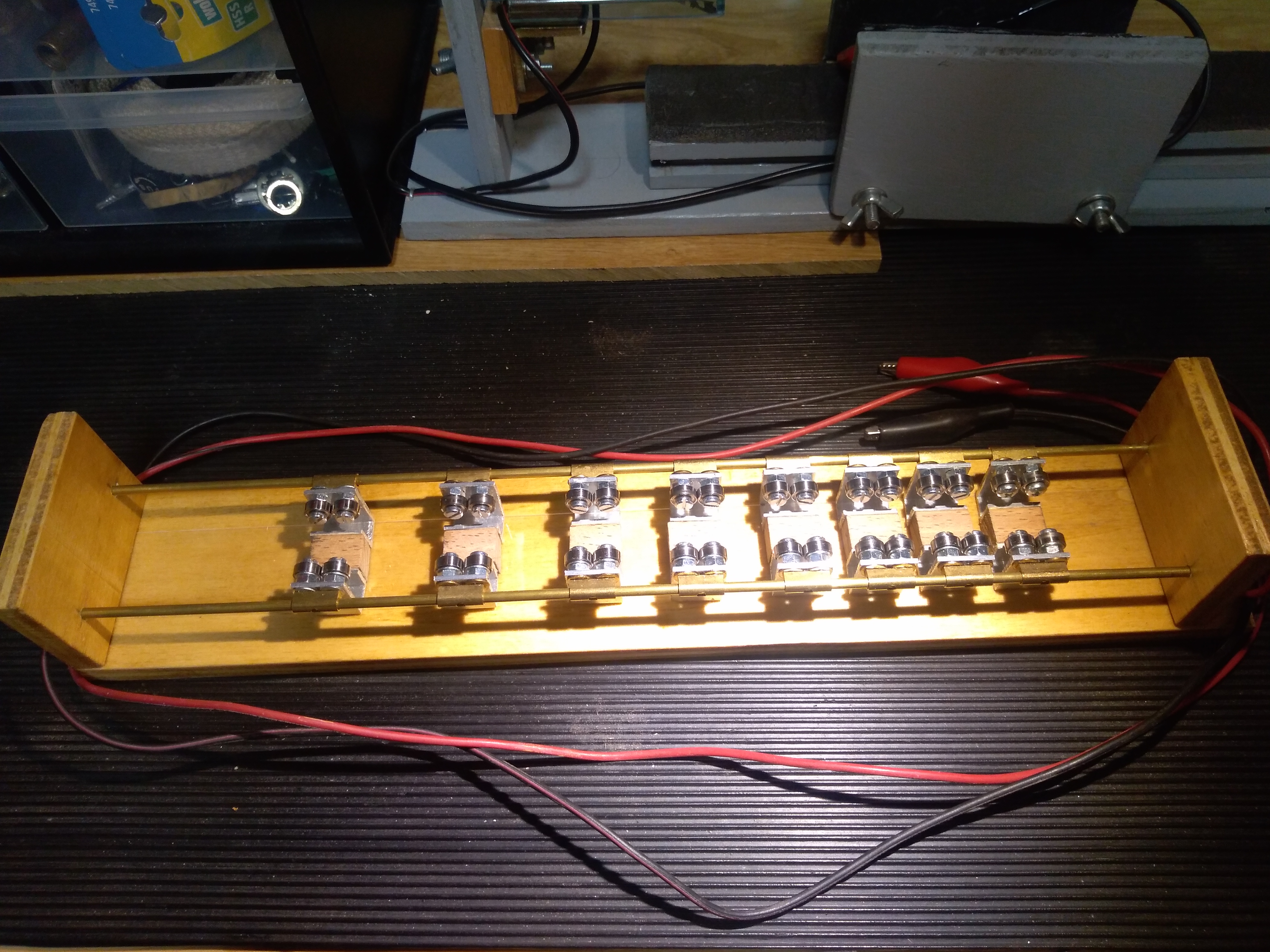

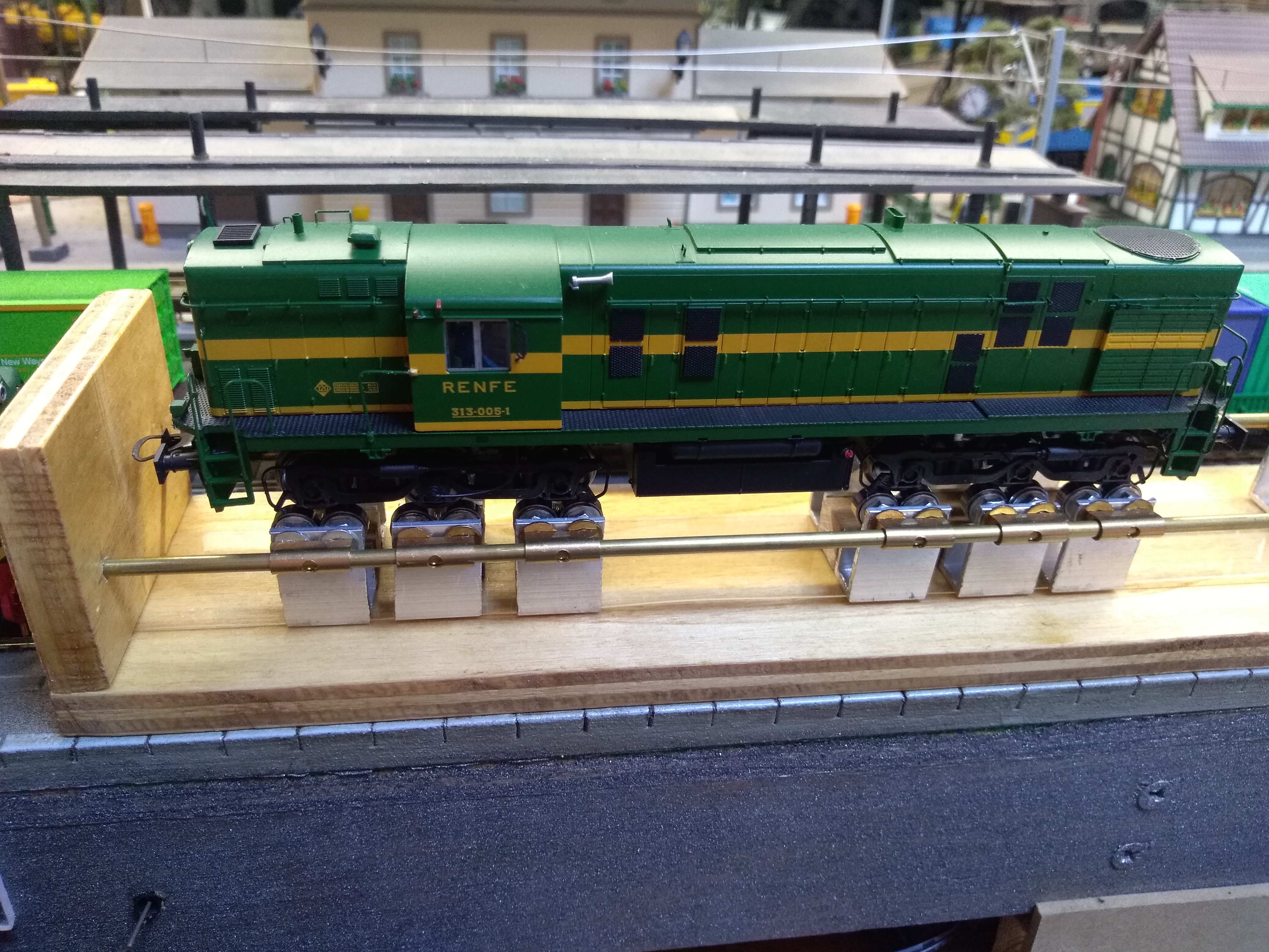

Nota 08 Feb 2023 22:30
Mensajes: 456
Registrado: 08 Jun 2011 16:25
Buenas noches
Y para el que quiera hacer un poco de bricolaje se lo puede hacer casero
como el que me hice yo basándome en una idea del compañero de foro 7700
que publicó en este foro hace ya tiempo...Os dejo fotos
Saludos, Lugen

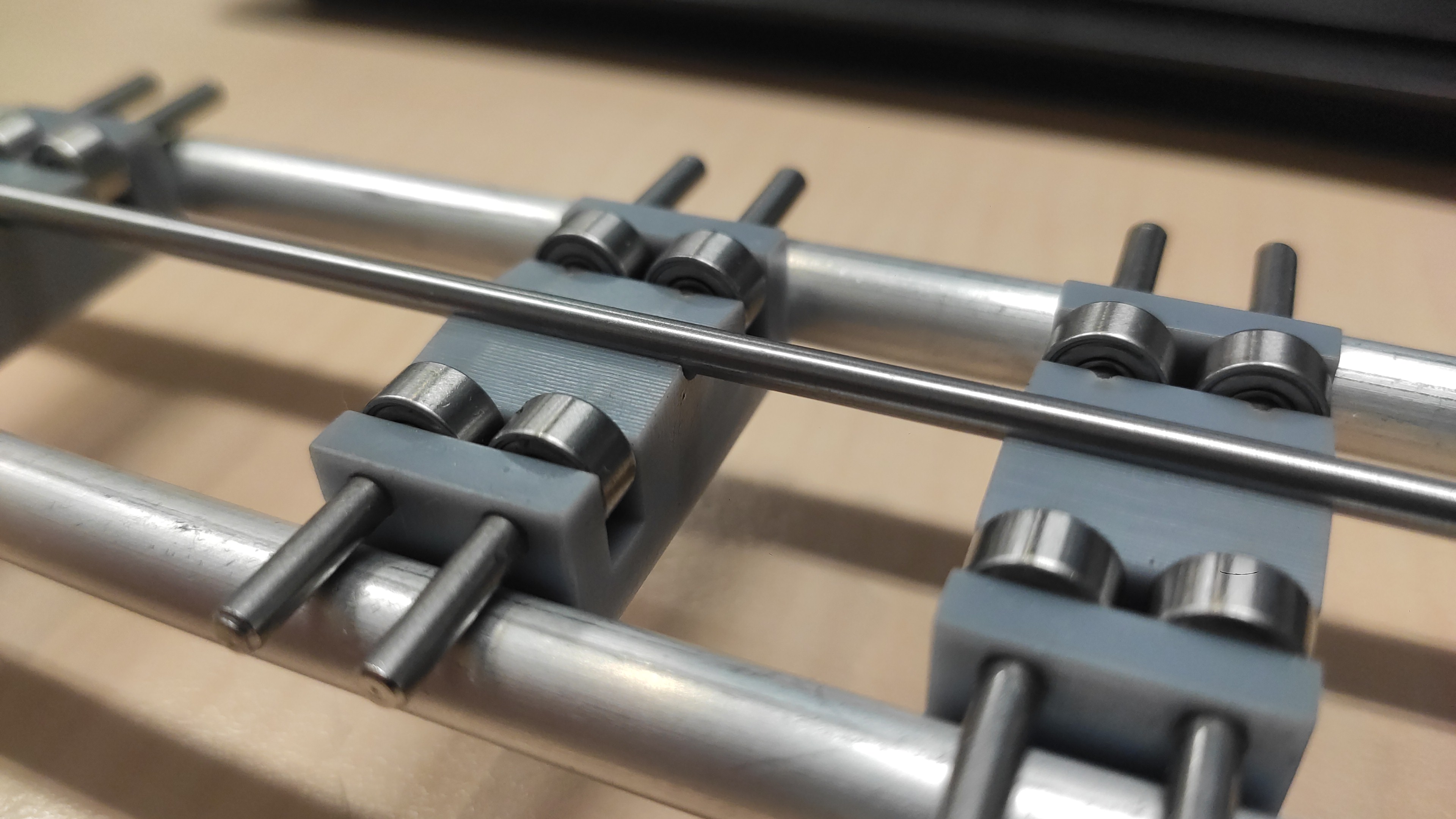

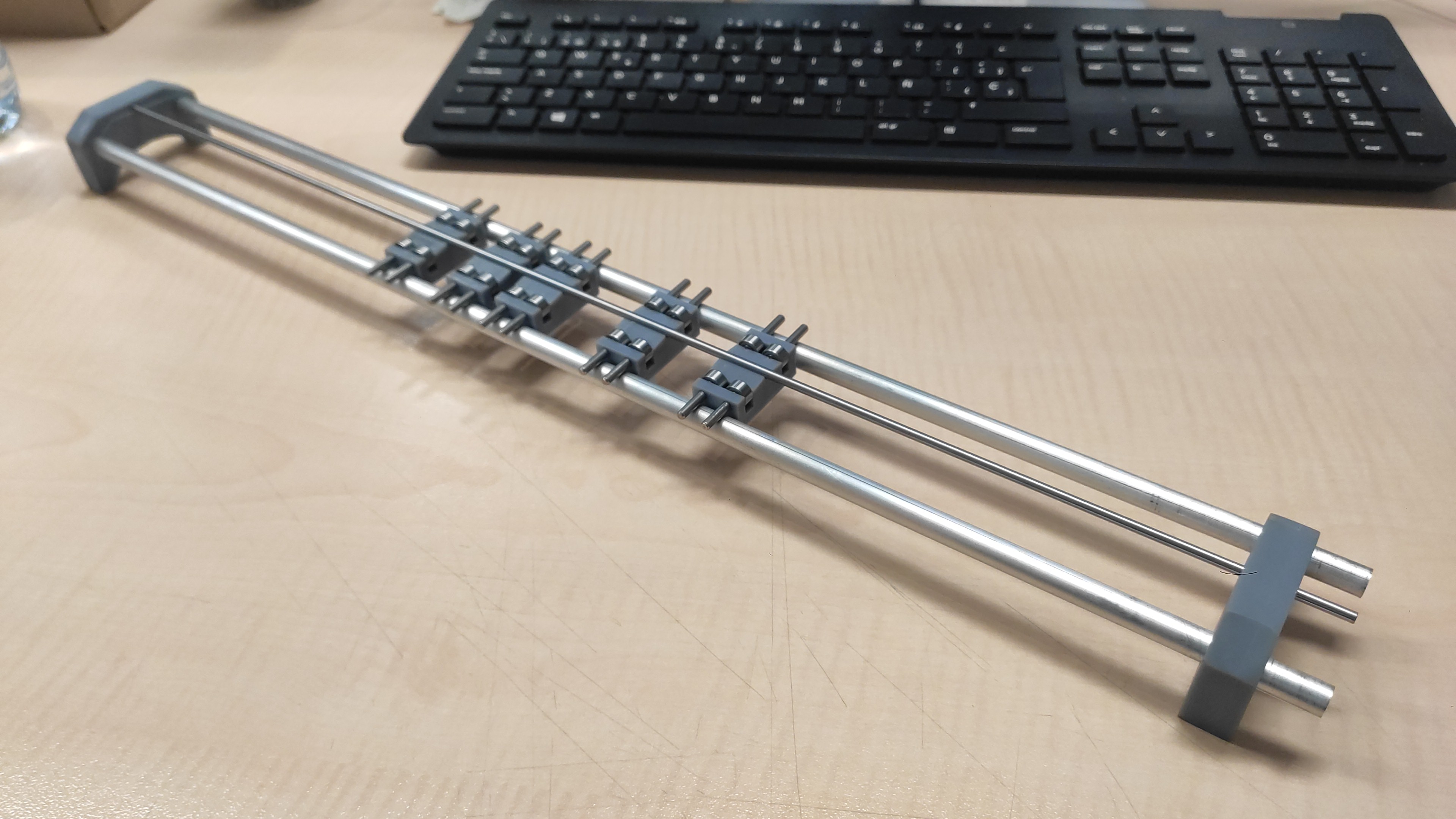

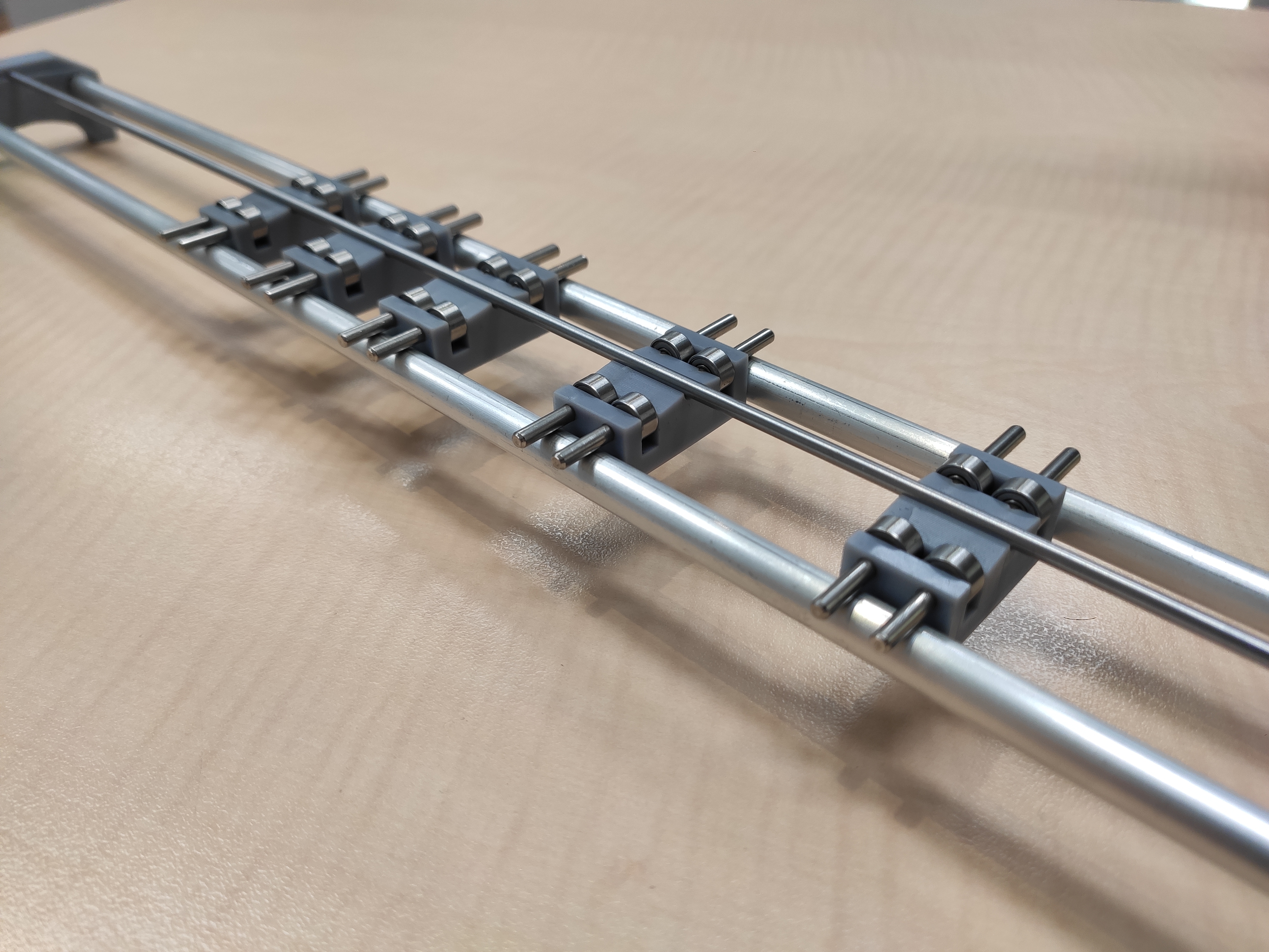

Nota 17 Feb 2023 09:30
Mensajes: 192
Registrado: 28 Abr 2020 13:41

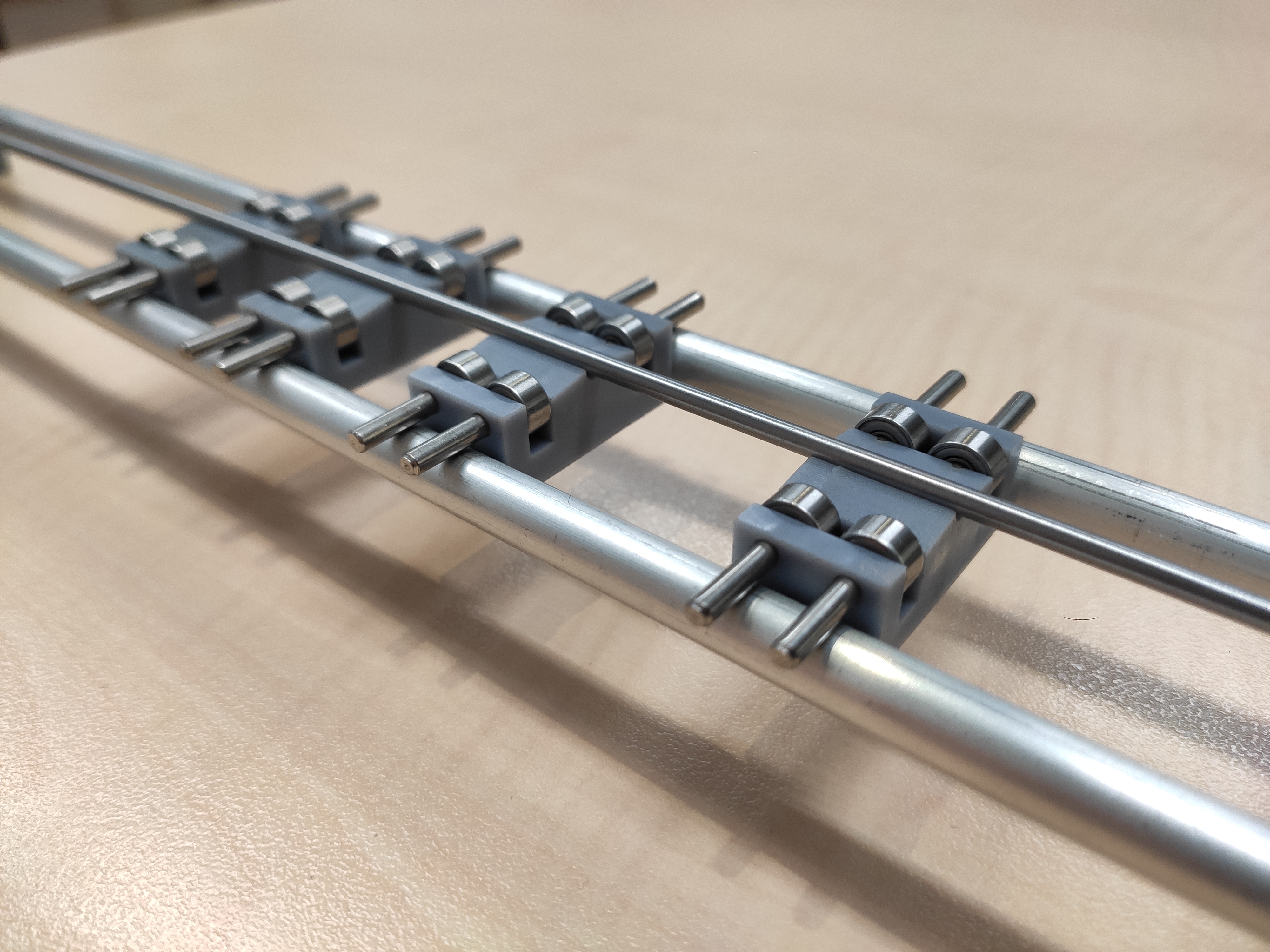

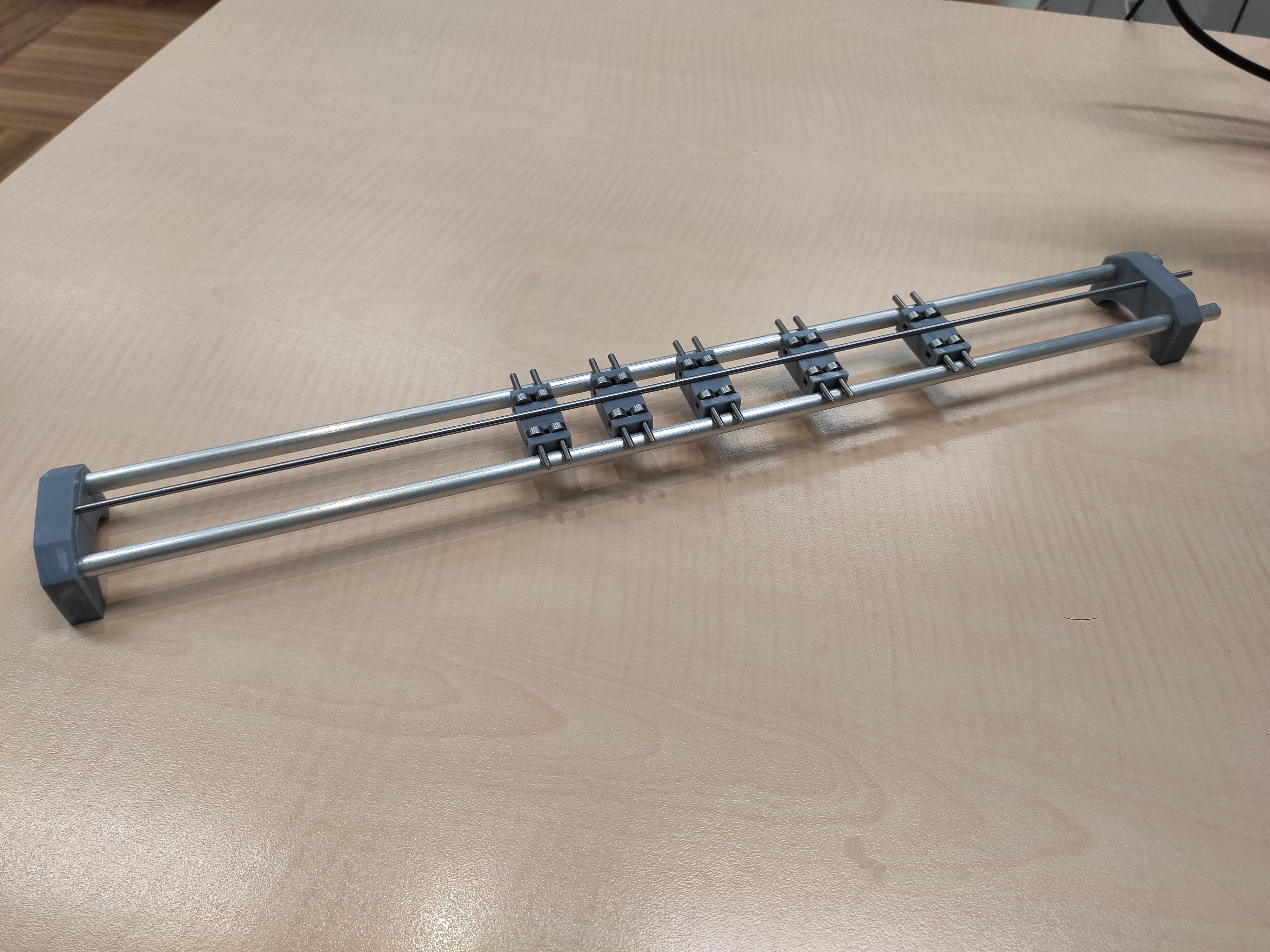

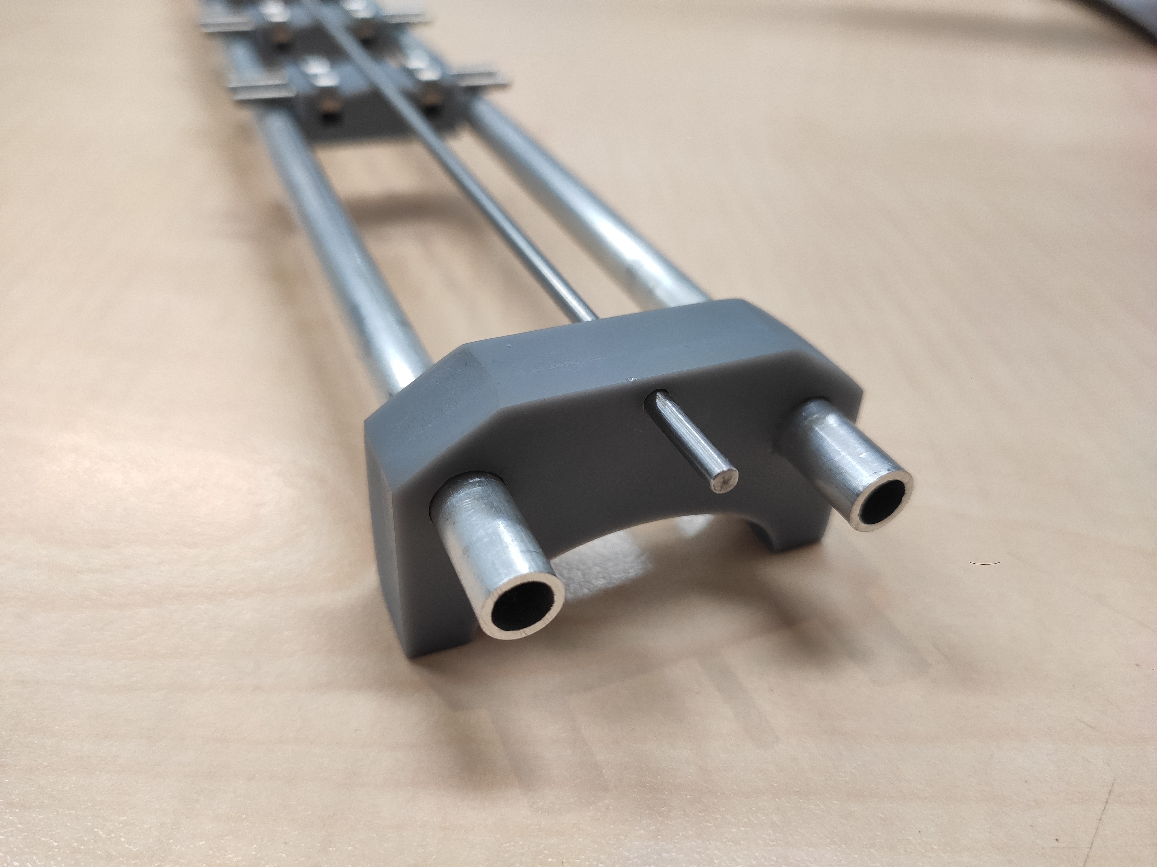

Yo opte por fabricármelo también, bueno de echo aun ando en fabricación, este es el primer diseño al cual hay que corregir algunos pequeños detalles, pero la base va a ser esta, de momento este es el prototipo, adjunto fotos.

Tiene una pinta estupenda. ¿El chasis de los rodillos también lo has hecho tú? ¿Qué rodillos son?

Nota 19 Feb 2023 00:01
Mensajes: 192
Gracias y un saludo
Te refieres al mio o al que puso el compañero mas arriba?
En el caso de ser el mio es diseño propio entero, el chasis y los carros son de diseño propio, pero vamos que no he inventado nada, lo que yo hice es copiar basandome en lo que vi por la red me puse a dibujar en 3d y salio lo de las fotos jejeje.

El tuyo, MAsfer. ¿qué rodillos has usado? ¿son de cojinetes o rodamientos?
Desde luego este banco de pruebas esta realizado de una manera que se puede calificar como profesional, da gusto verlo su presencia y acabado "son impecables" y estoy seguro de que su funcionamiento es perfecto.
