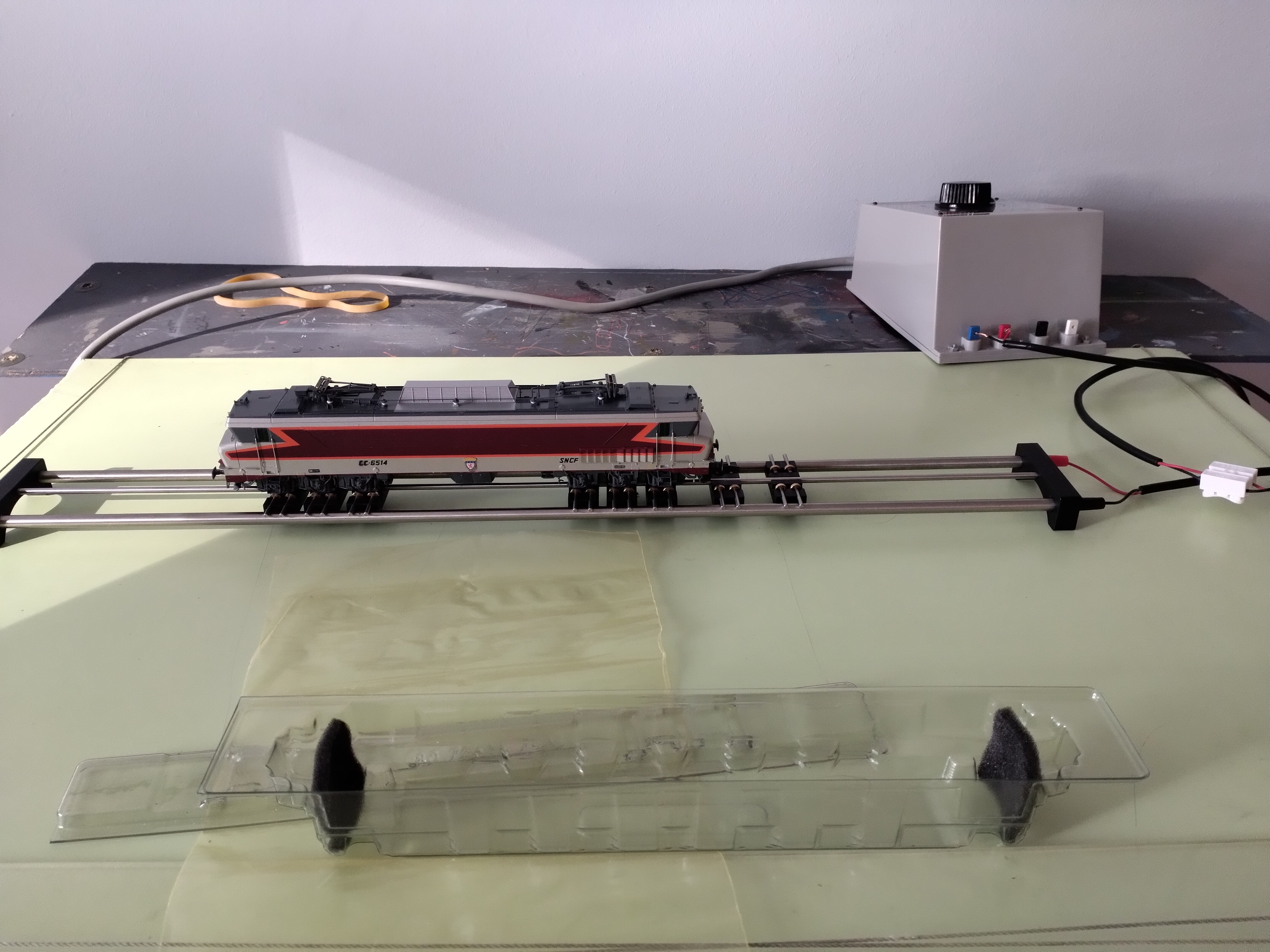

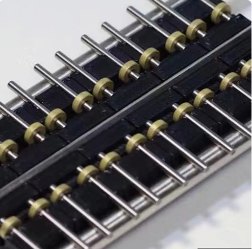

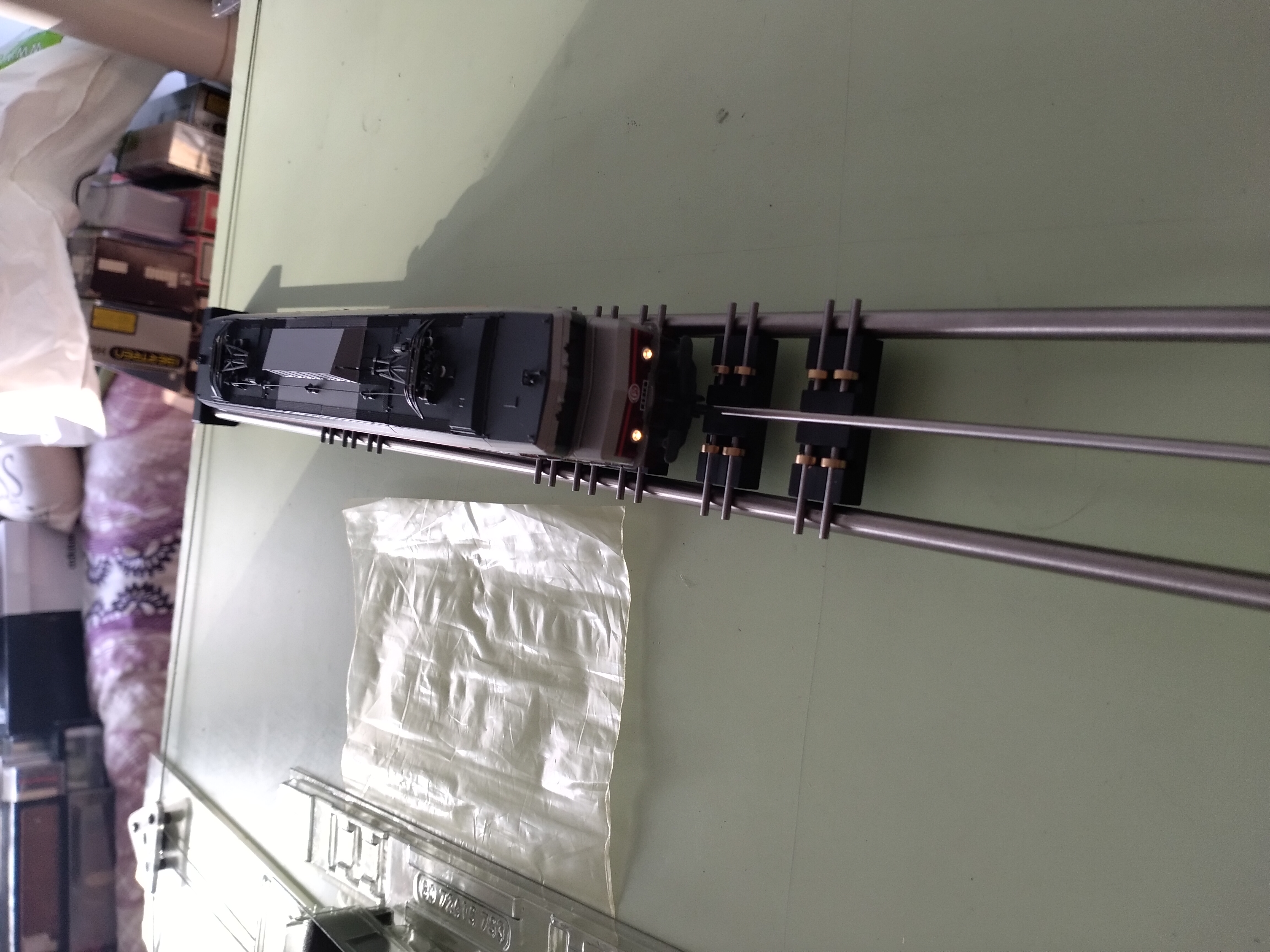

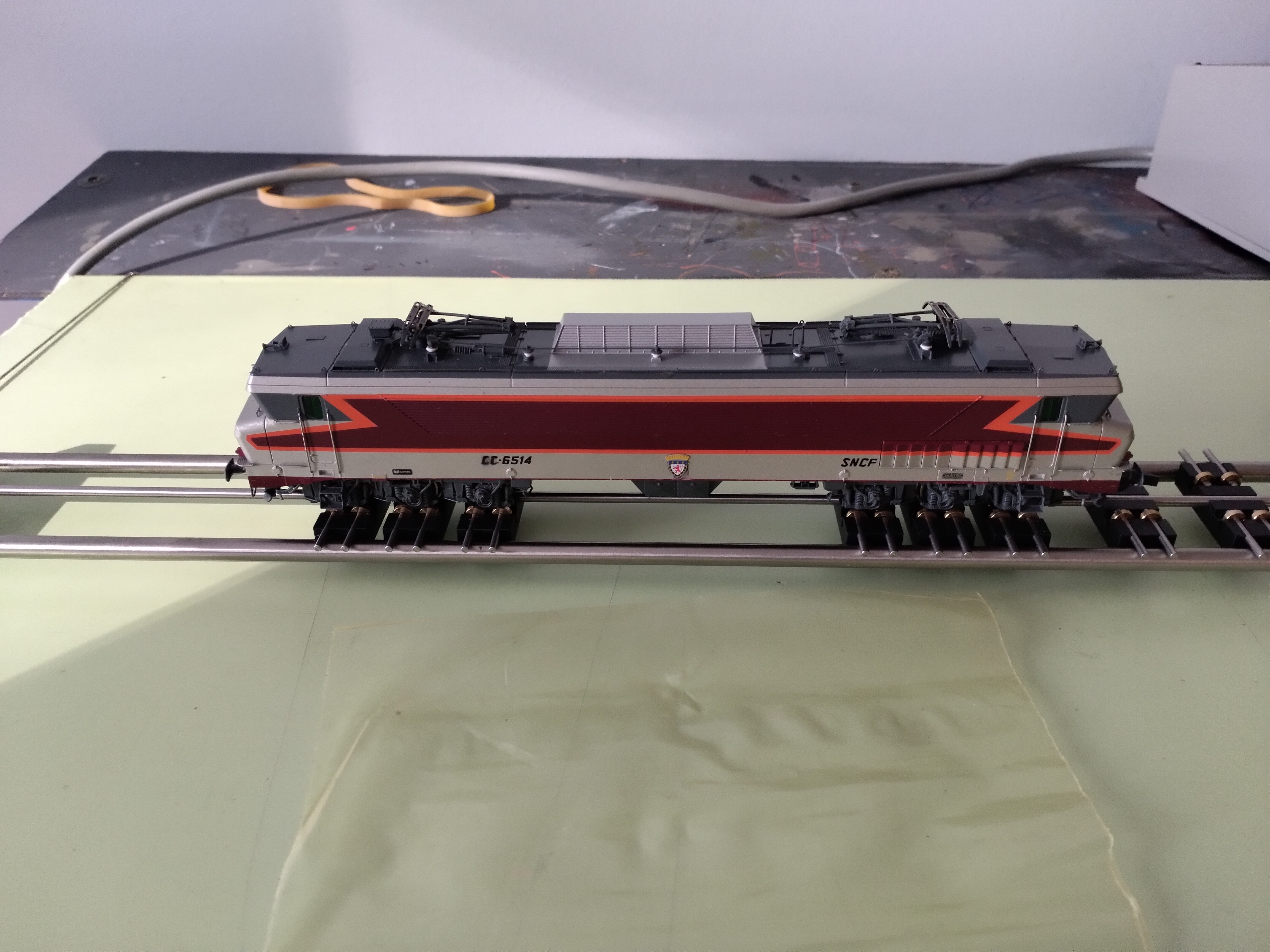

Buenas tardes. Este es mi banco de pruebas o de rodaje, me ha llegado hoy, tiene 8 carretones con 4 rodamientos cada uno, va de maravilla, me ha costado 37 euros. Saludos.

Acabo de pedir un banco de pruebas en Aliexpress por 27€, mide 50 ctm de largo y tiene rodillos para 8 pares de ruedas, lo único que no he pedido ha sido el cable de conexión al transformador, ya que dispongo de uno apropiado para eso.
Ahora a esperar a que llegue y probarlo, pero por lo que veo y he podido leer tiene muy buenas críticas.

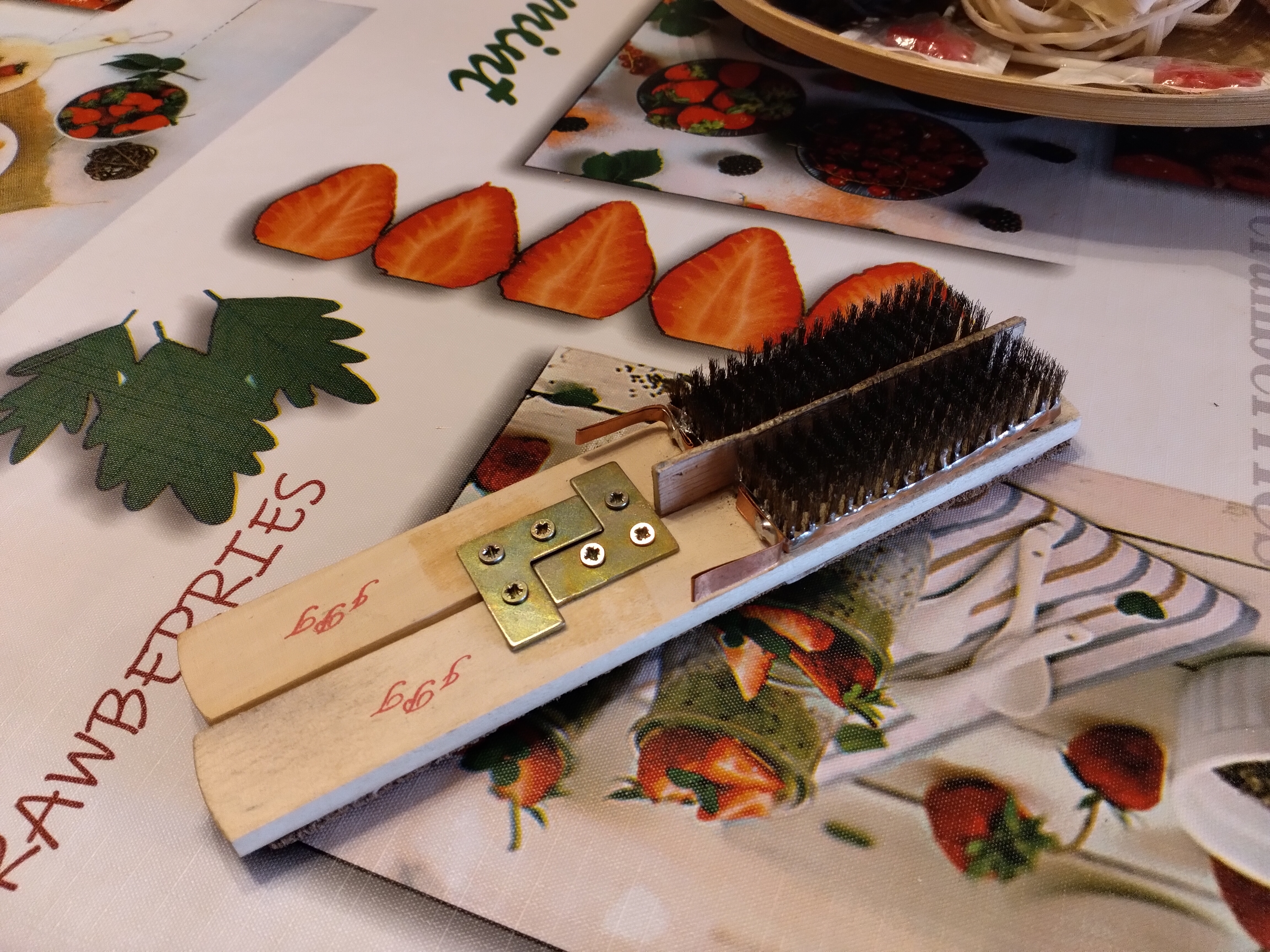

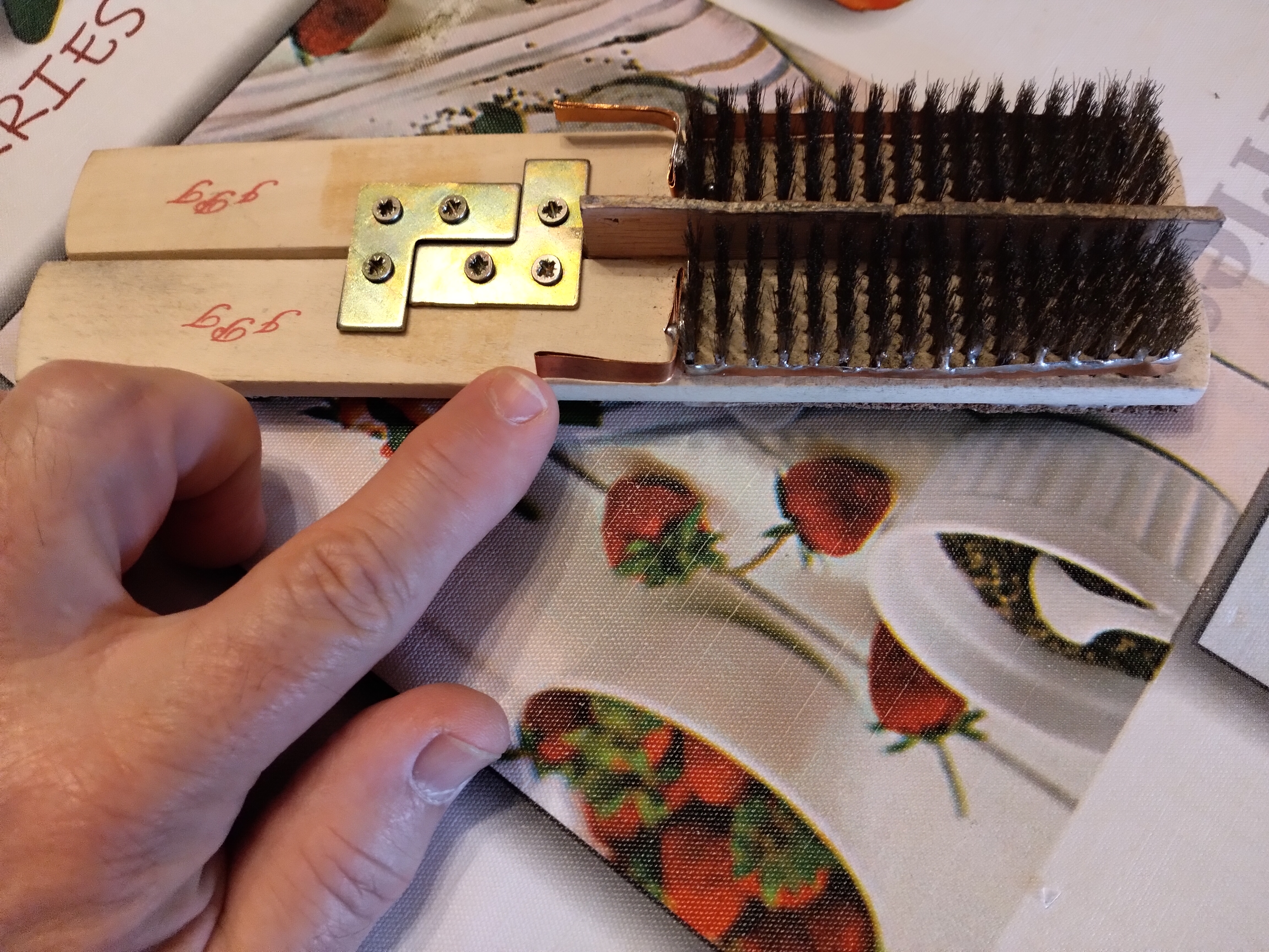

Hola, yo los limpio con alcohol isopropilico, y no me dan ningún problema, bien es cierto, que también limipio las ruedas antes con un invento mío, os dejo una foto para que lo veáis, me a costado el conjunto 1 euro con 80 céntimos, y las púas de los cepillos so de latón y no arañan ni dañan las ruedas. Saludos.
