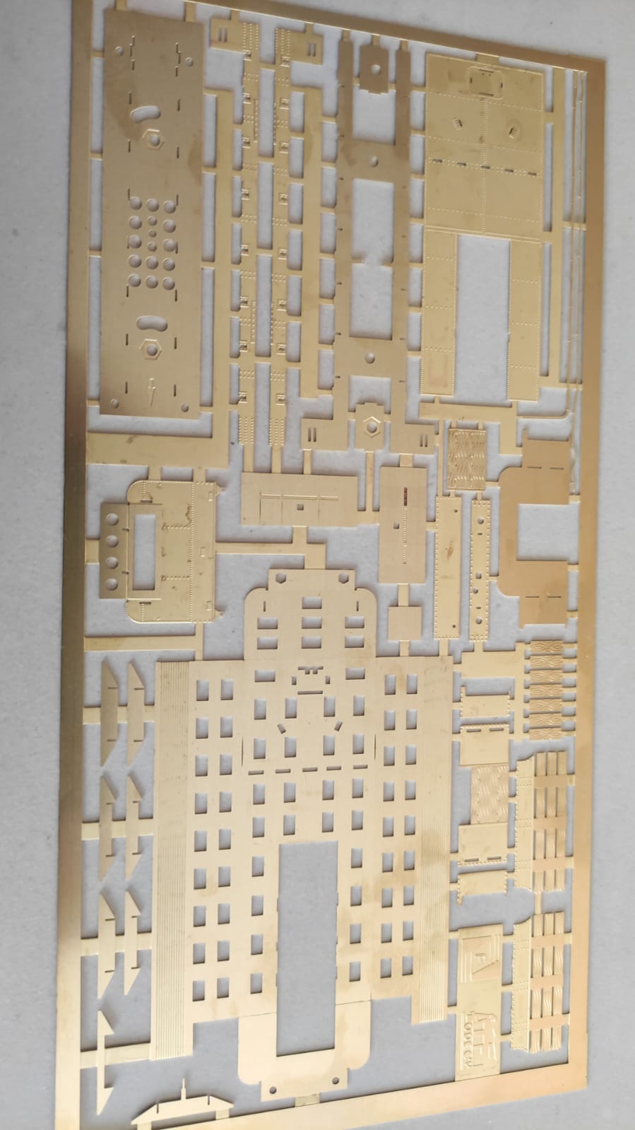

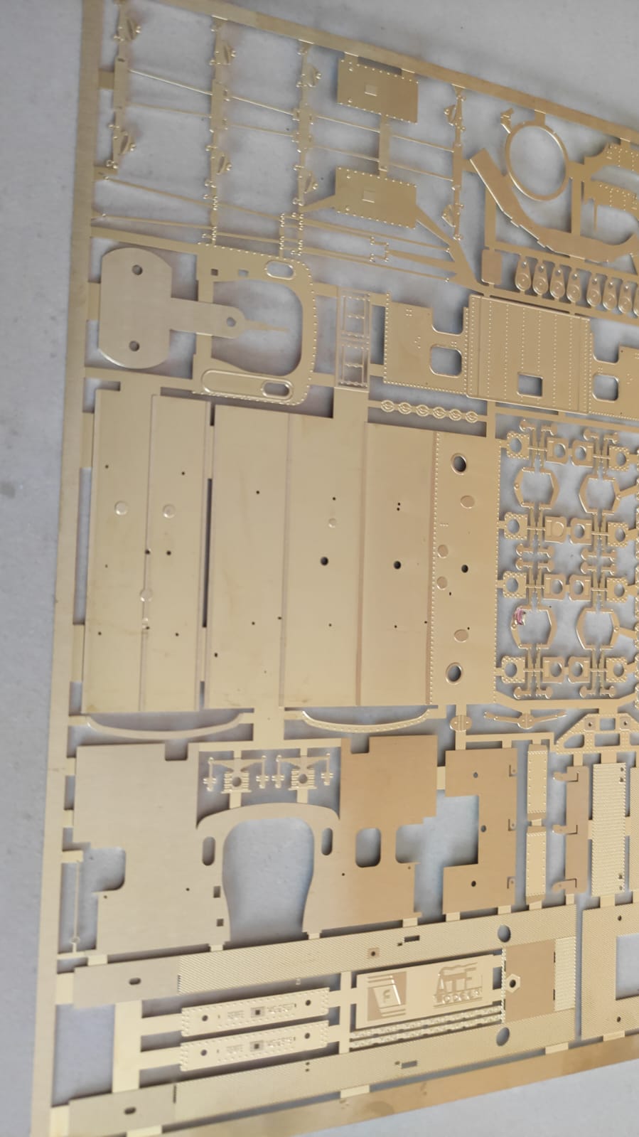

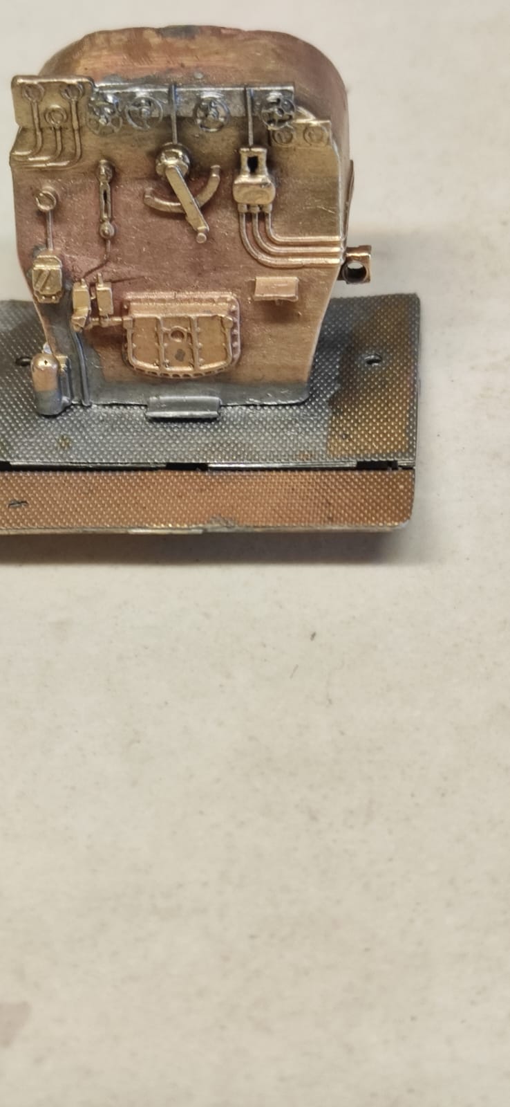

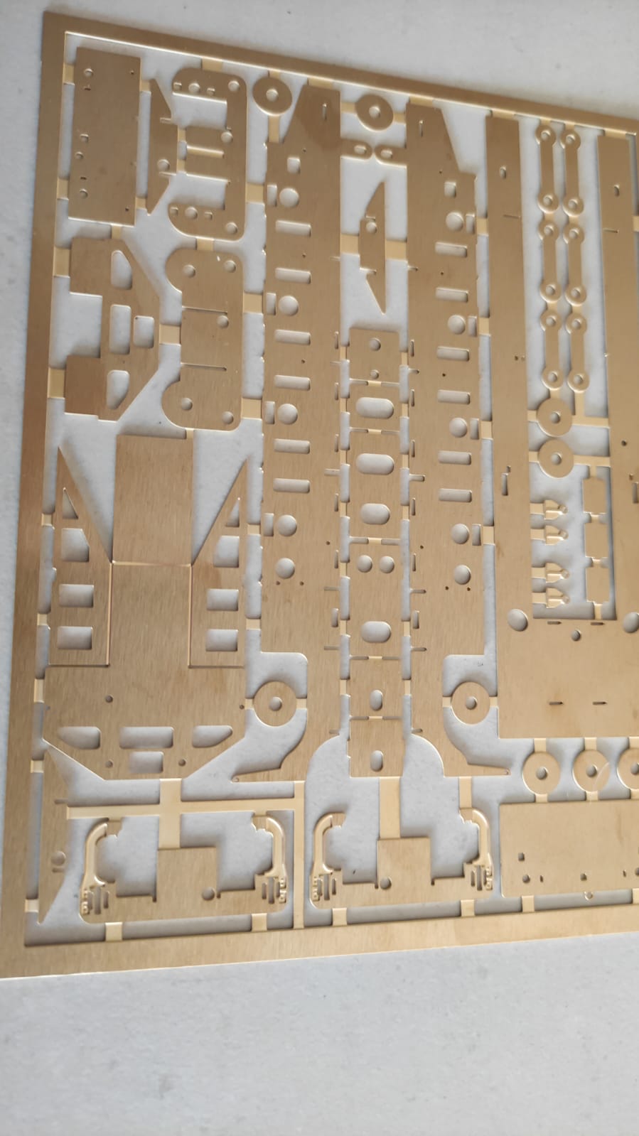

Fotos planchas recibidas, esto promete!!! Ya no queda nada! :D
Que larga se me va a hacer la espera!! :D :D :D tiene una pinta fenomenal, y en esas planchas se aciertan a ver unos detalles más que interesantes.
