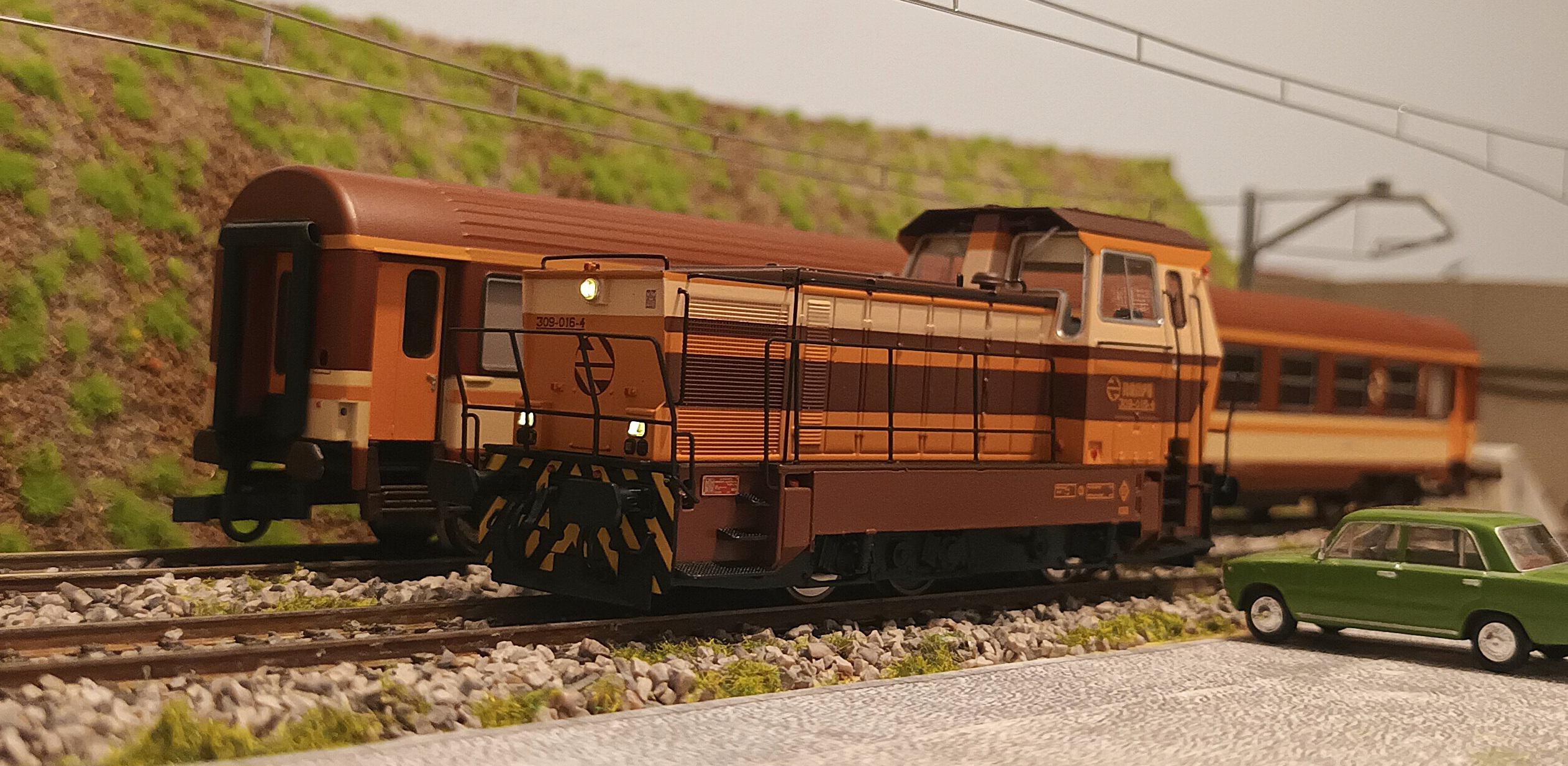

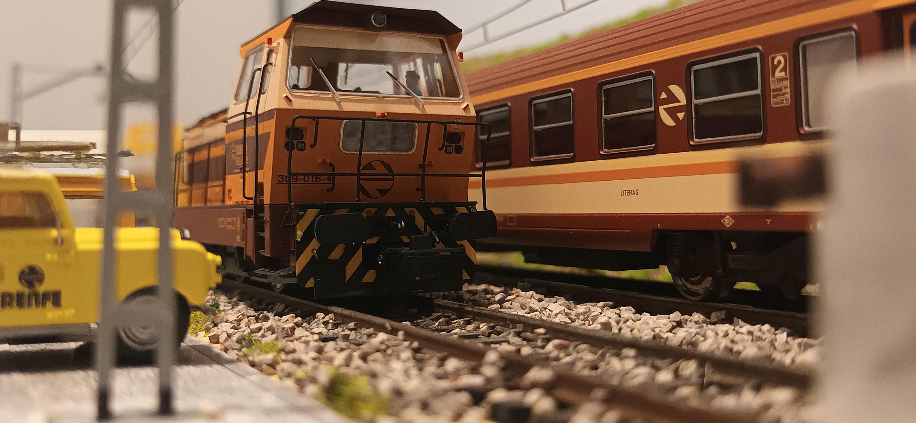

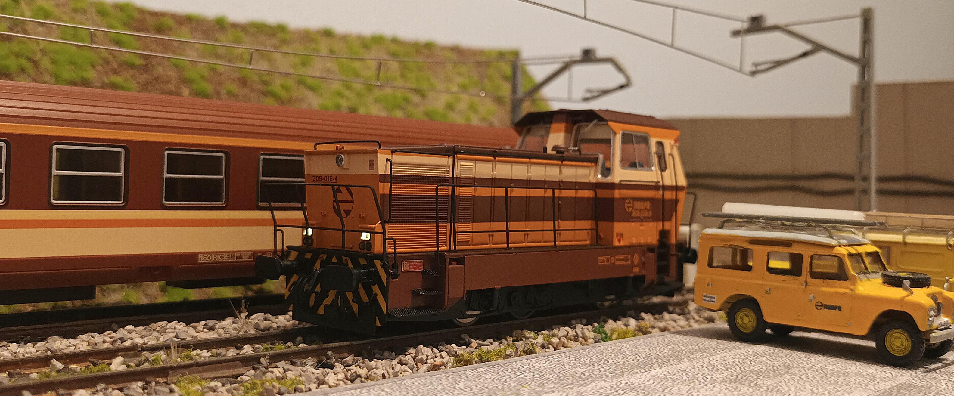

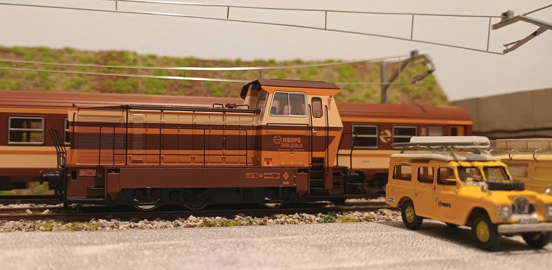

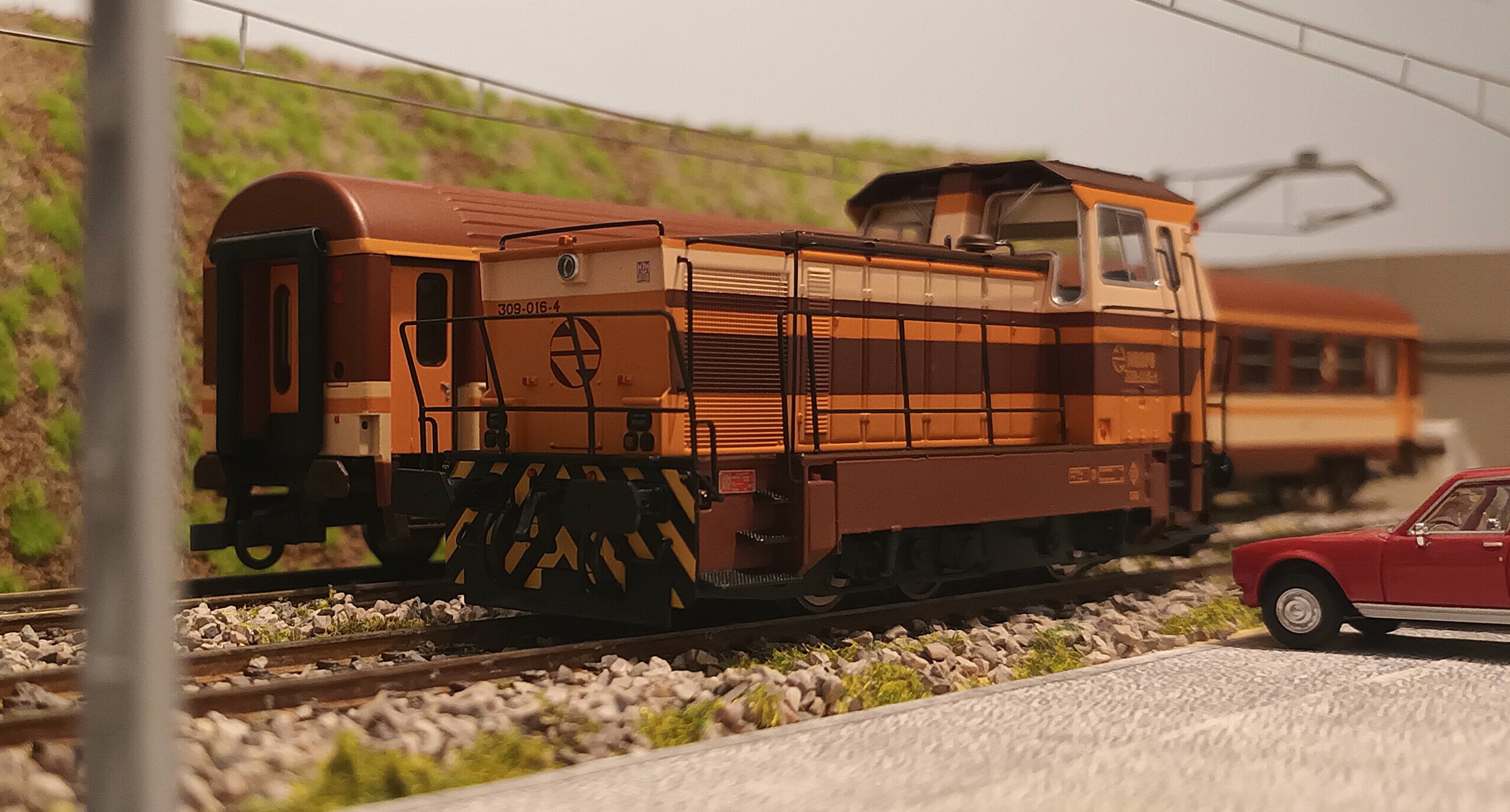

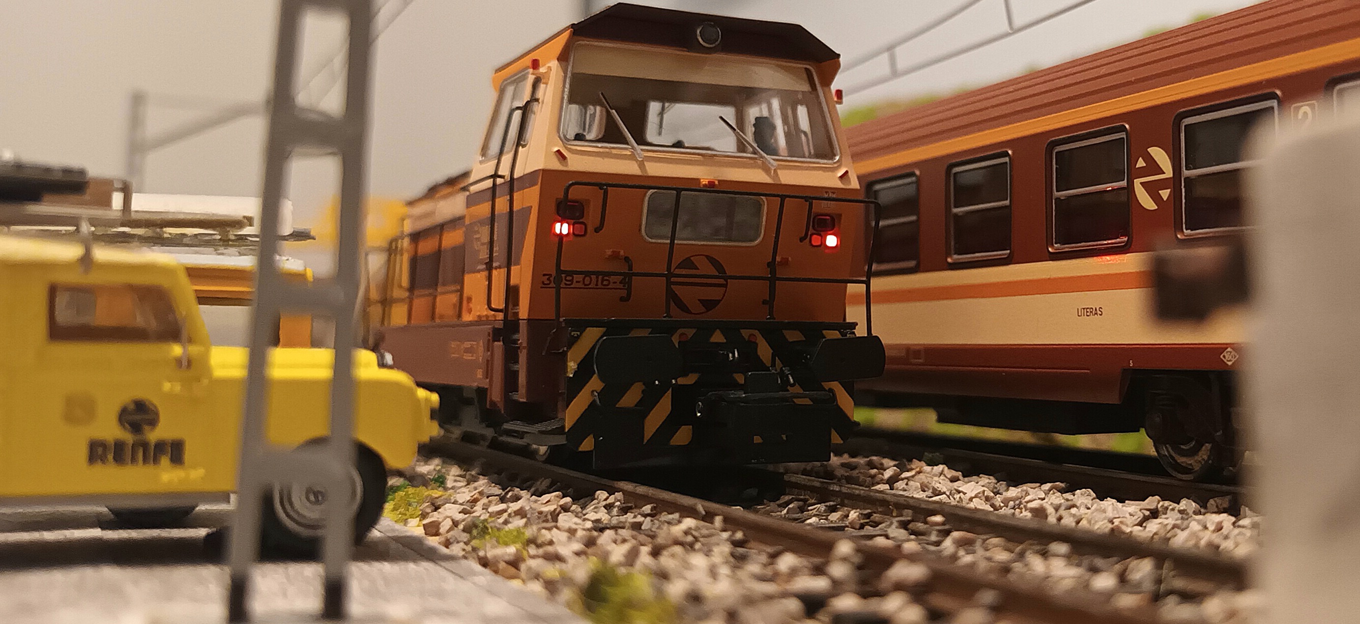

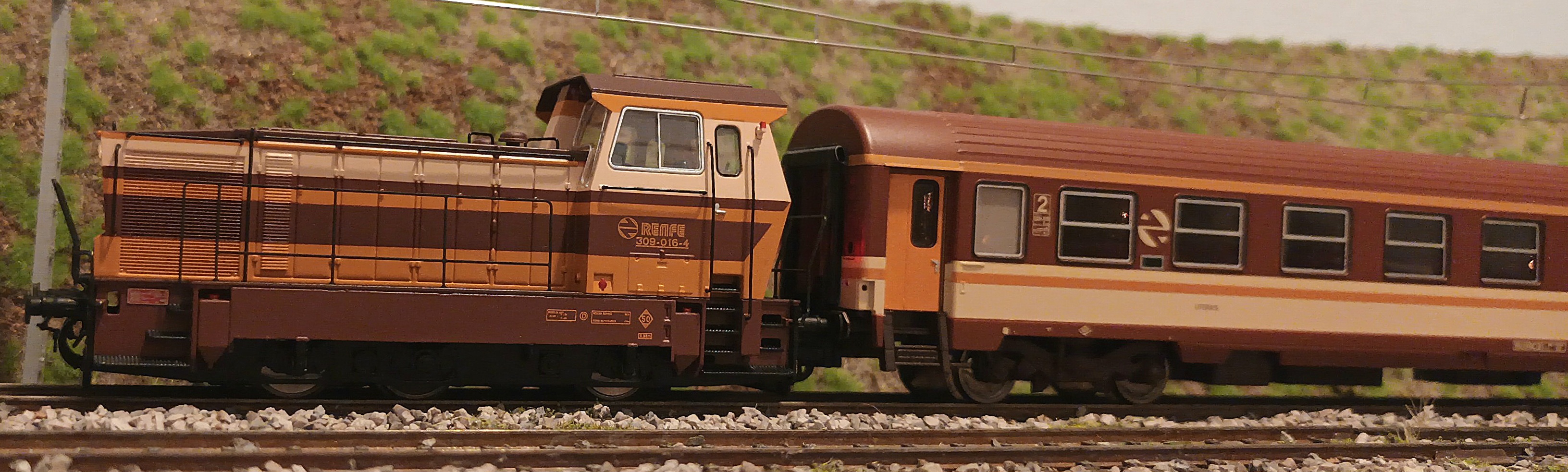

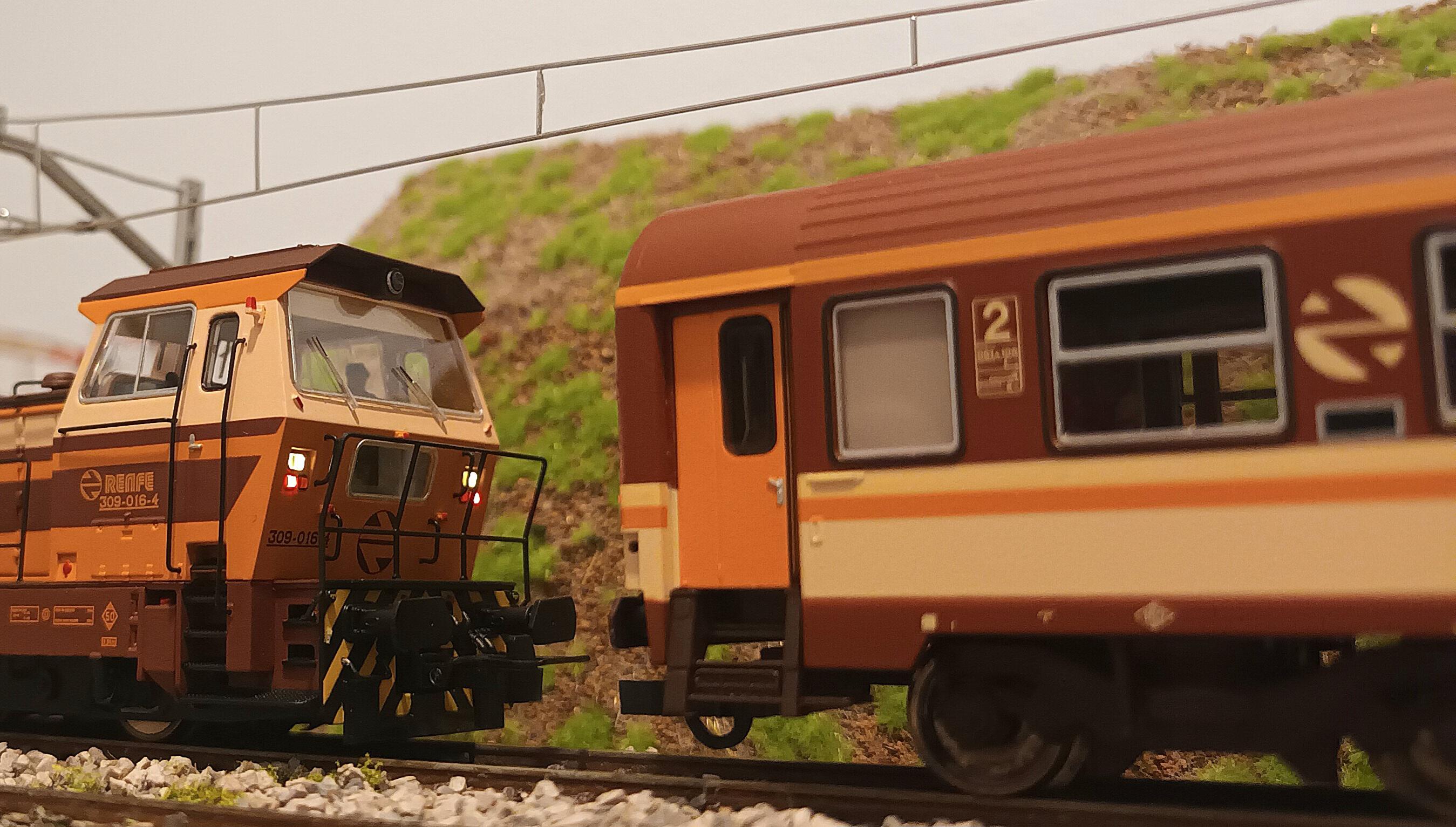

Recibida también ya la mía. Me falta rodarla debido a que estoy desarrollando cambios significativos en mi maqueta, pero tengo que decir que estéticamente me encanta. Adjunto alguna foto más, en compañía de la 309 que lanzó Roco y que no tiene nada que ver con esta de Electrotren, pero oye a mi parecer combinan de maravilla.

LGBero escribió:
Las barandillas del 309 de Electrotren son de metal fotograbado. No sé rompen ni se tienen porqué deformar, a no ser que se manipulen inadecuadamente. Es una solución de mucha calidad, sin comparación con barandillas plásticas del 307 de Roco (modelo de hace 30 años, por cierto)..
Las barandillas del tractor de maniobras 304, de la antigua IBERTREN, también son metálicas y rígidas. Y es un modelo con más de cuarenta años, que se vendía a precios razonables para la época.
Que los disfrutes. Buen invento el de ROCO, supongo que como sabrás, los tractores de maniobras 309, nunca lucieron los colores verde con franja amarilla, además que el modelo de ROCO, se parece al 309, como un huevo a una castaña.

oscar440 escribió:
Gracias. No sabía que no circularon en verde amarillo, pero sí que realmente es un tractor de la SNCF creo, que ROCO aprovecho para el mercado español, pero estoy contentísimo con ella. La digitalicé y hasta ahora me ha dado mucho juego. Ahora le tocará compartir trabajo con la nueva, jeje.

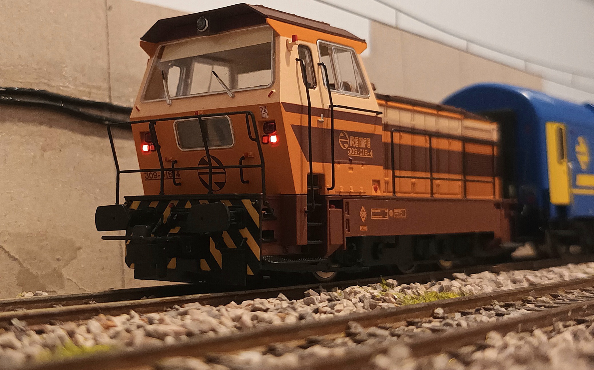

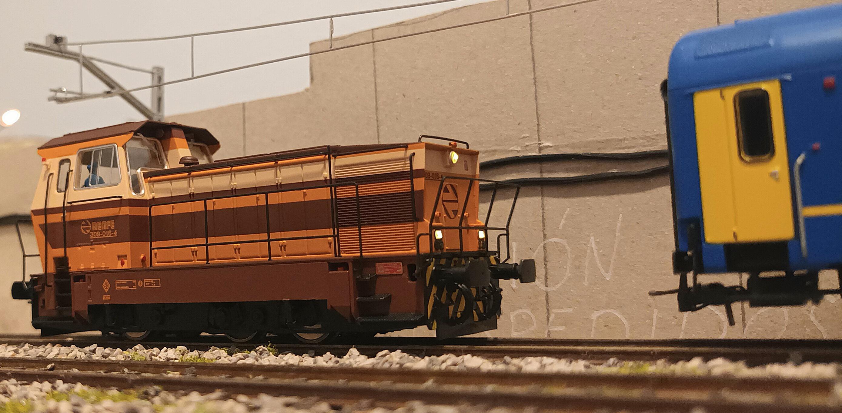

He adquirido la de colores Estrella original con sonido, solamente la he podido probar para escuchar los sonidos, me gusta, ya que suenan fuertes y claros, mucho mejor que la 269 Estrella con sonido que adquirí que se oye flojo y poco nítido. Es muy chulo y bien acabado, lo que sí he visto en las instrucciones, que para abrirlo, lo debes desmontar entero y con mucho cuidado :roll:
Esta es la mía:
