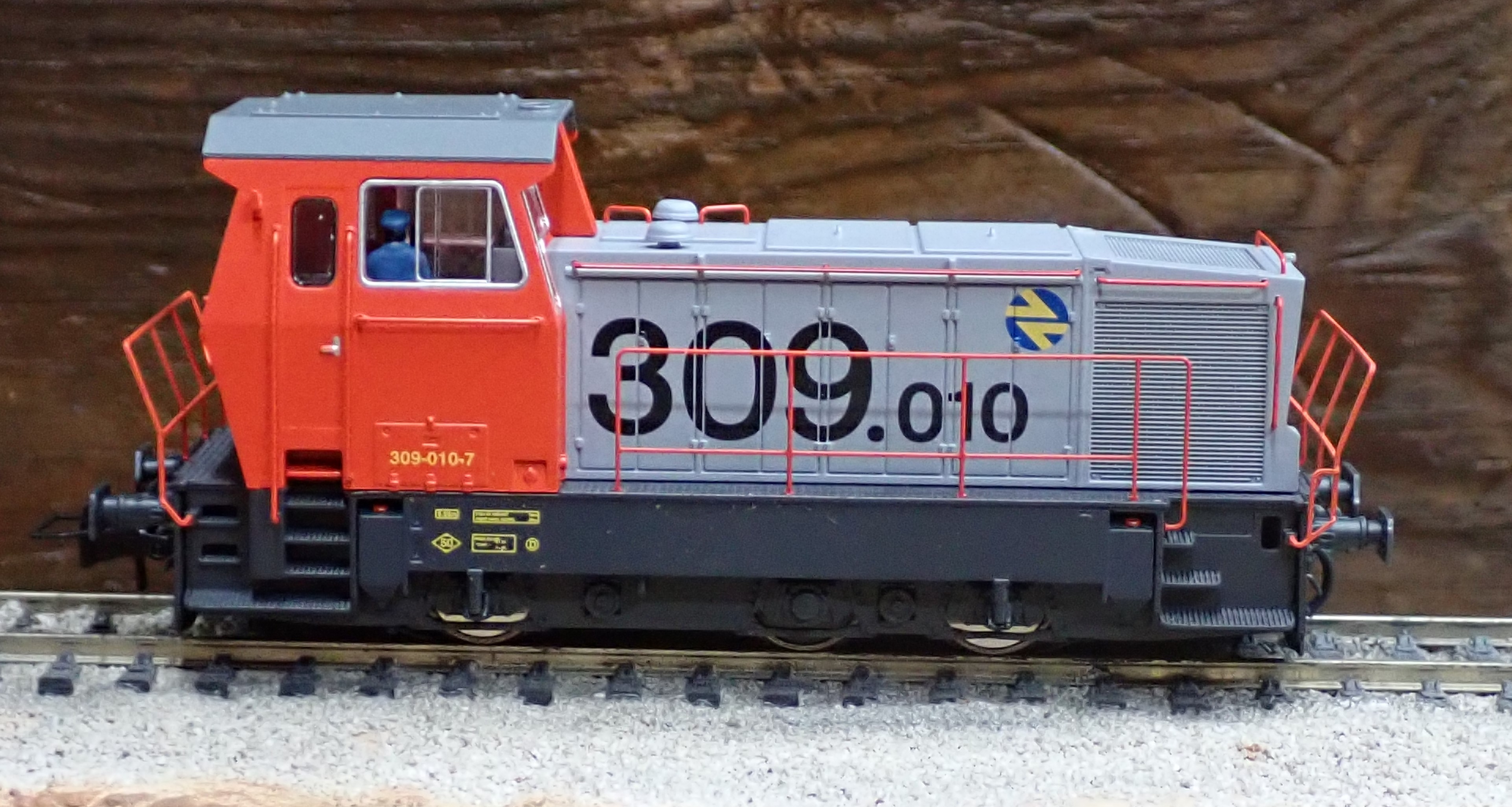

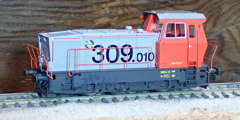

Acaba de llegar y las primeras impresiones son muy buenas. Es muy suave y no veo ningún problema con la pintura. Las barandillas son muy delicadas y podrían dañarse, así que ten cuidado. En general es una pasada.

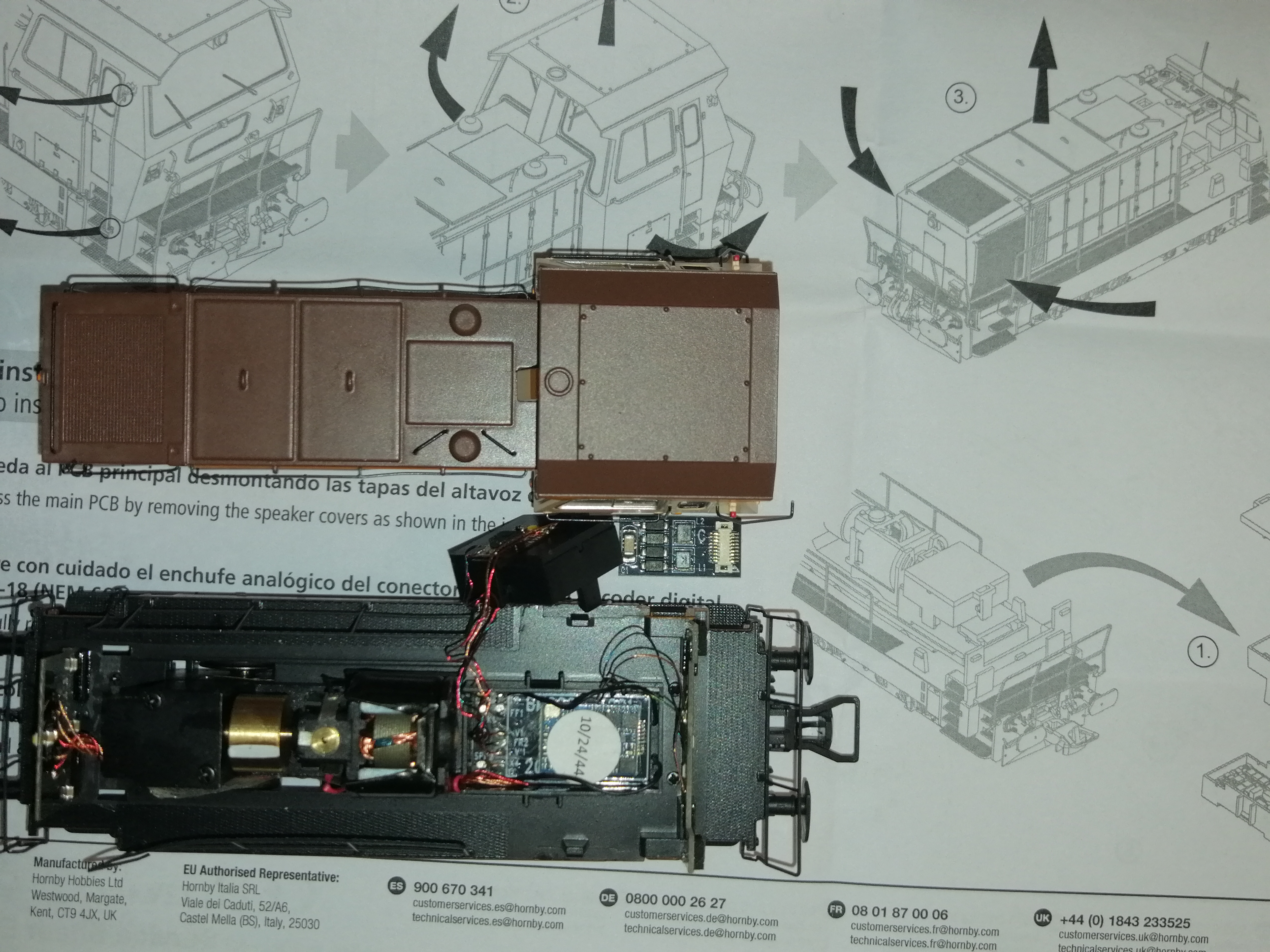

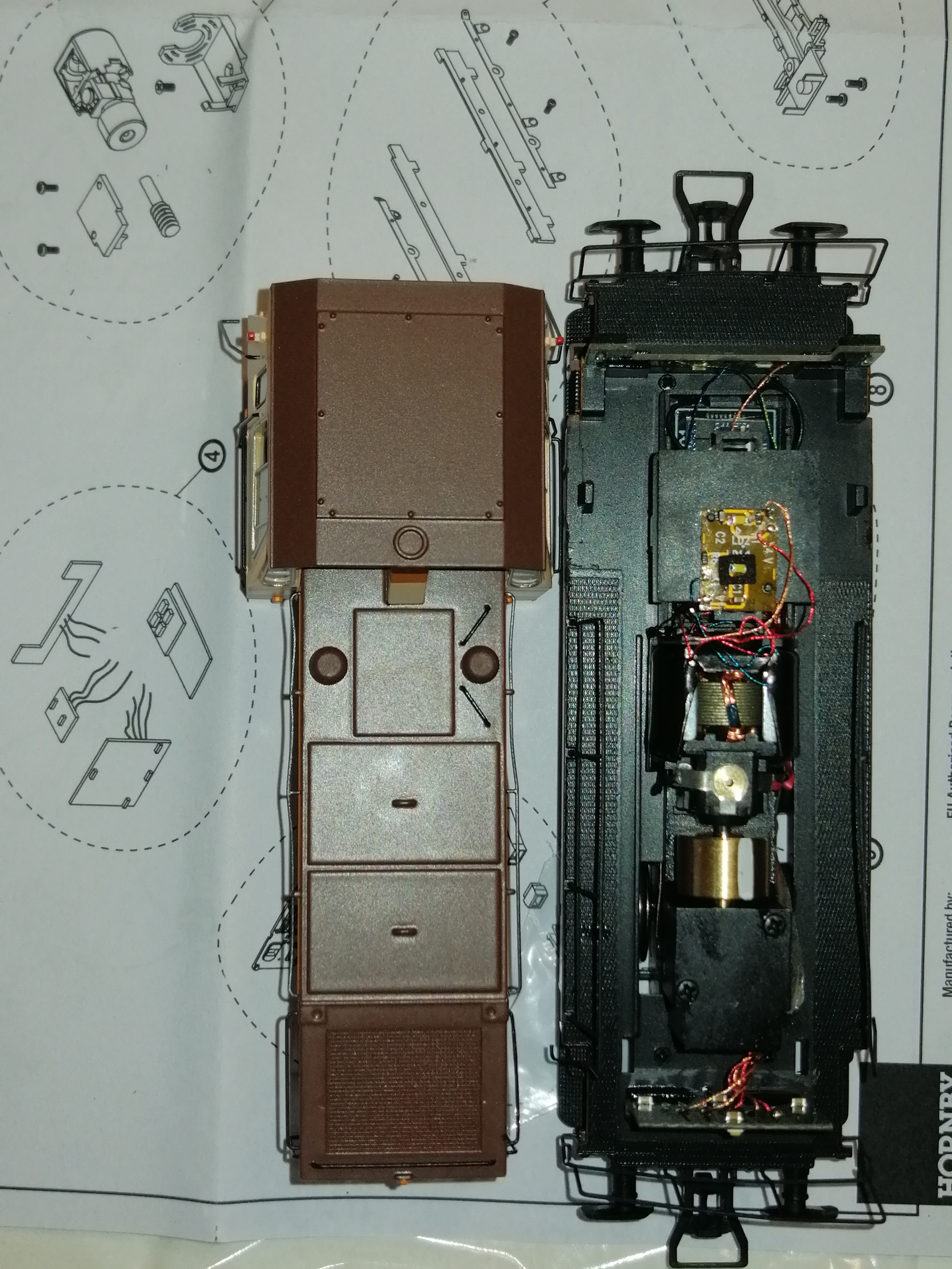

Bueno, deco puesto y enganche en capot largo. Demasiado complicado para un modelo tan delicado.
Nos quejamos a veces que la carrocería y el chasis tienen demasiada separación, pues bien, he sudado para separar la cabina del chasis, viene tan ajustado que no cabe ni un pelo. Ya podía adjuntar el fabricante un par de púas para el desmontaje.
Ya solo me queda ponerlo en la vía y comprobar su funcionamiento.
¿Alguien sabe en que salida del deco puedo ponerle un desenganche eléctrico?
S2.

Yo voy a ponerlo también un enganche eléctrico,pero hasta que no lo vea in situ,pues no sé qué le voy hacer,es buscar un auxiliar libre y colocarlo :D
Veo que no has dejado la topera decorativa,y así llevar dos enganches

Al final el decoder es un Plux18?

Cierto, Esu 59818 LokPilot 5 Micro Multiprotocolo Next18.

S, en cuanto sepa donde conectar el enganche automatico, le pongo el enganche en el lado capot largo.

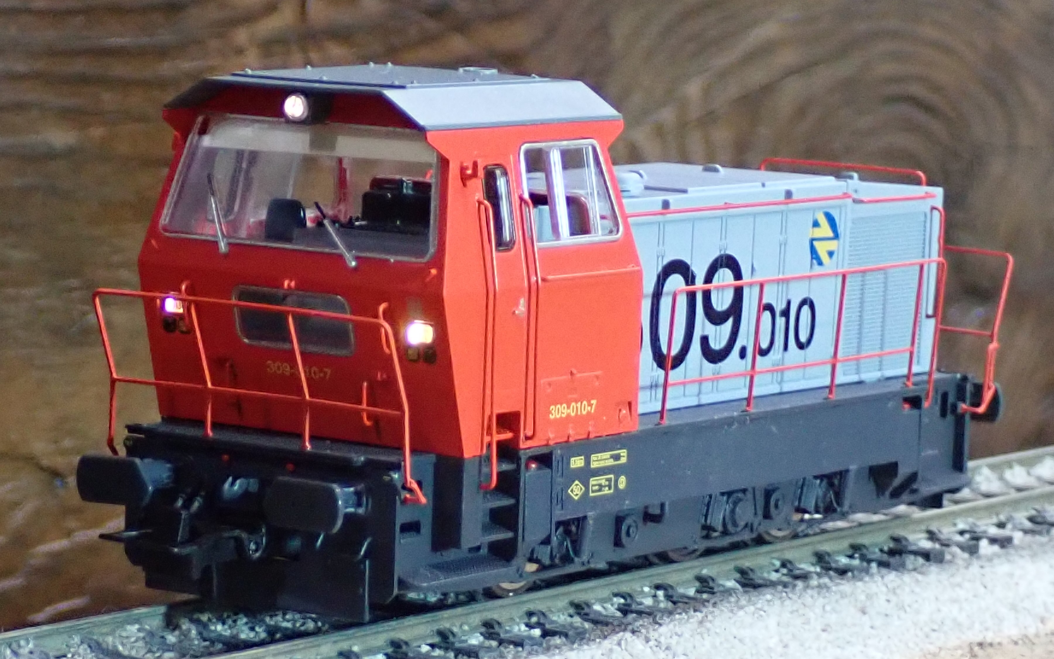

Una vez recibido (y probado un poquito) en casa la versión estrella le echo en falta un par de detalles:
1.- No se le puede poner la iluminación reglamentaria de maniobras (focos inferiores amarillos adelante y atrás)
2.- Falta la manga decorativa de vacío (no está ni hecho el agujero)
Por lo demás es una verdadera cucada

Yo tengo un estrella y un rojo/gris con el deco que vende El Taller del Modelista, y con el, la F4 es precisamente esa función, blancas en ambos testeros.
F0 Luces blancas adelantes
F1 Foco principal
F2 rojas en el testero trasero
F3 Luces de manómetros en cabina
F4 señales de maniobra (Blancas de abajo en ambos testeros) No es preciso tener seleccionado el F0
F5 marcha maniobras
F6 reducción de aceleración
Por lo cual es cosa de mapeado.

Hoy he comprado el tractor 309 ref HE2012 y está muy bien terminado. Acabado fino. Muy vistoso puesto en vía.

Recibido el mío, versión estrella. Muy bien resuelto y con un funcionamiento perfecto, el sonido lo recuerdo muy parecido al del modelo. Respecto a la pequeña licencia de la distancia entre ejes, es casi imposible darse cuenta sin tirar de pie de rey.
