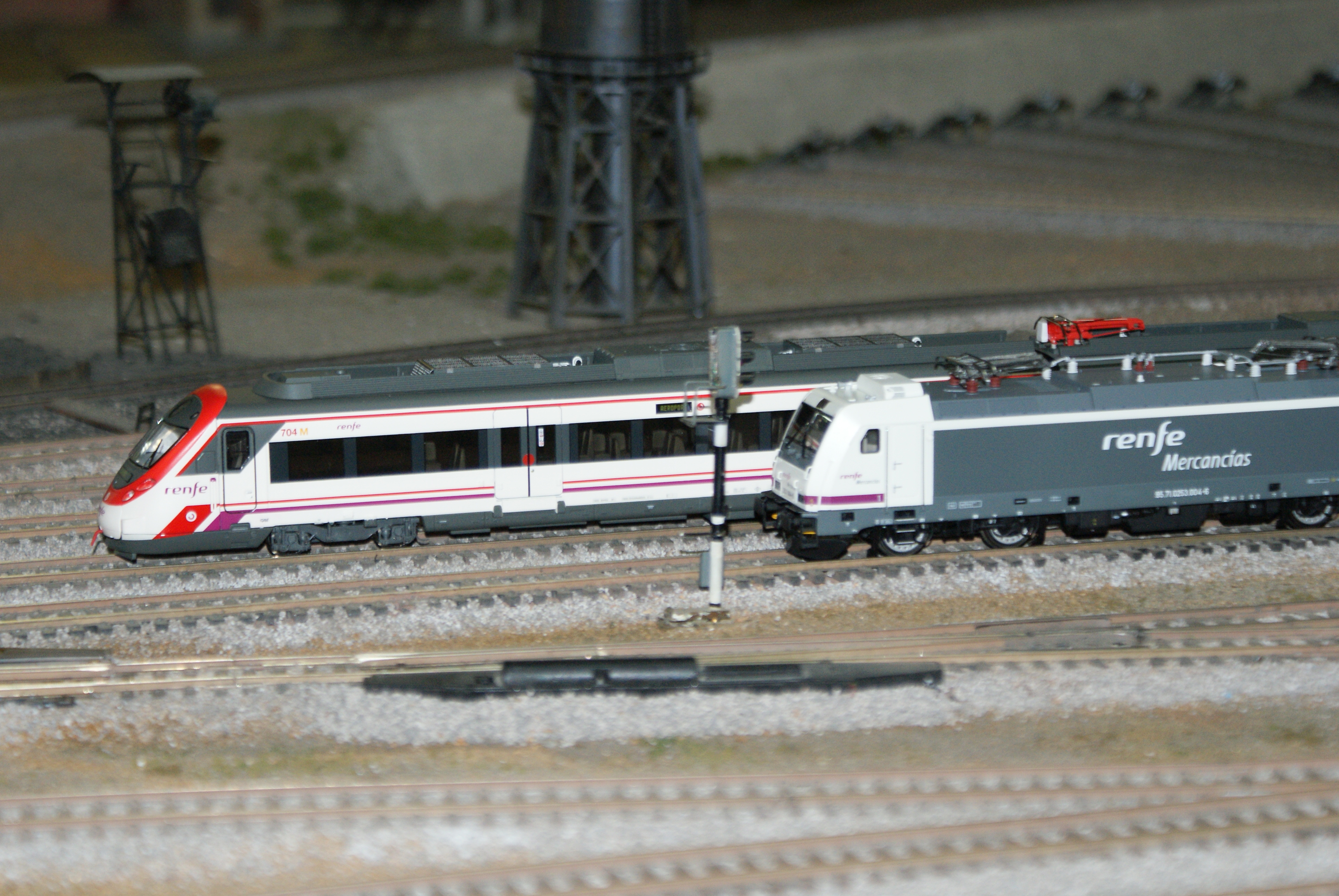

Os dejo un par de fotos un civia circulando por la AAFCB.
He de reconocer que conforme pasan los dias, le voy encontrando cierto atractivo al bicho este.

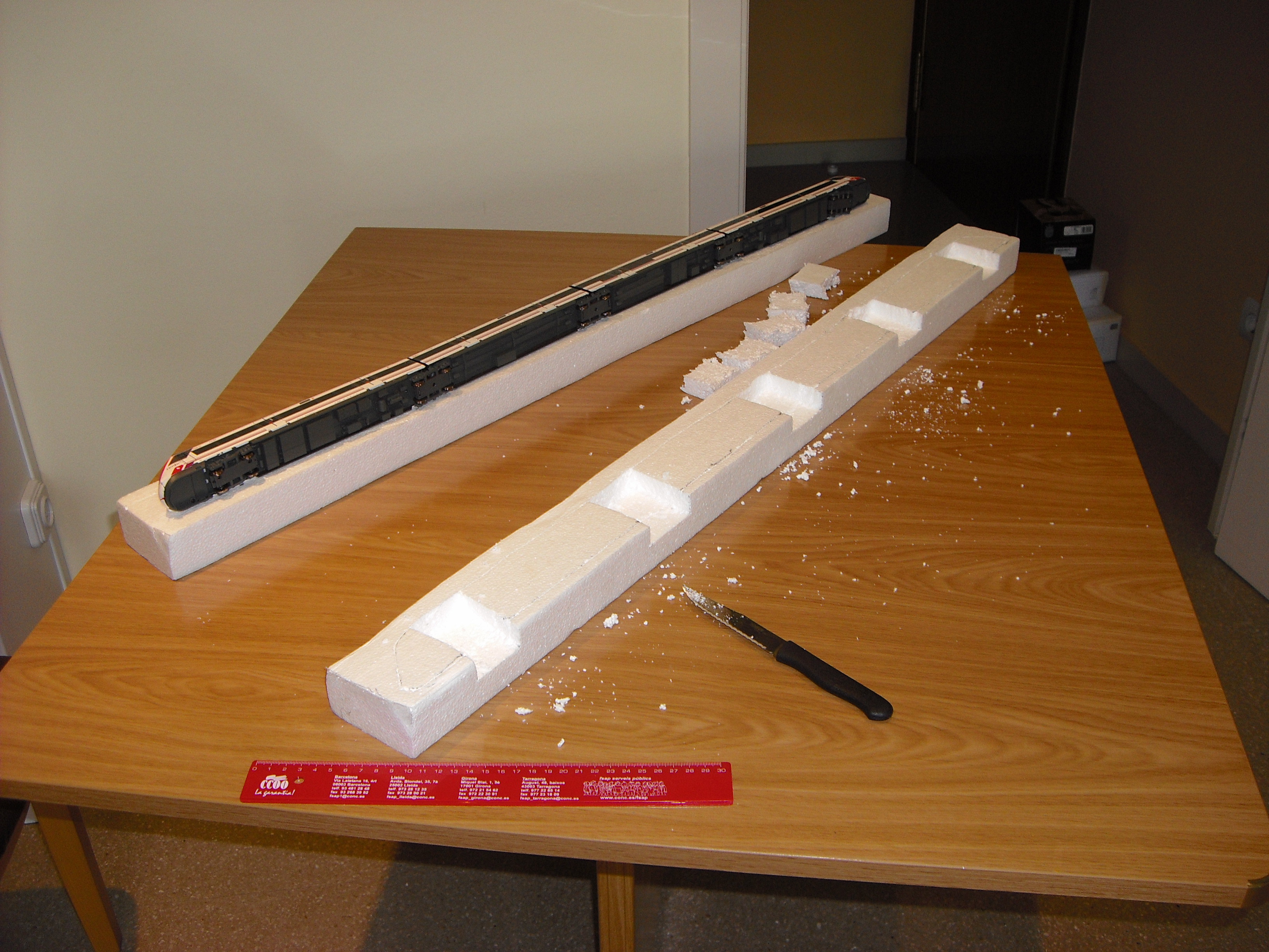

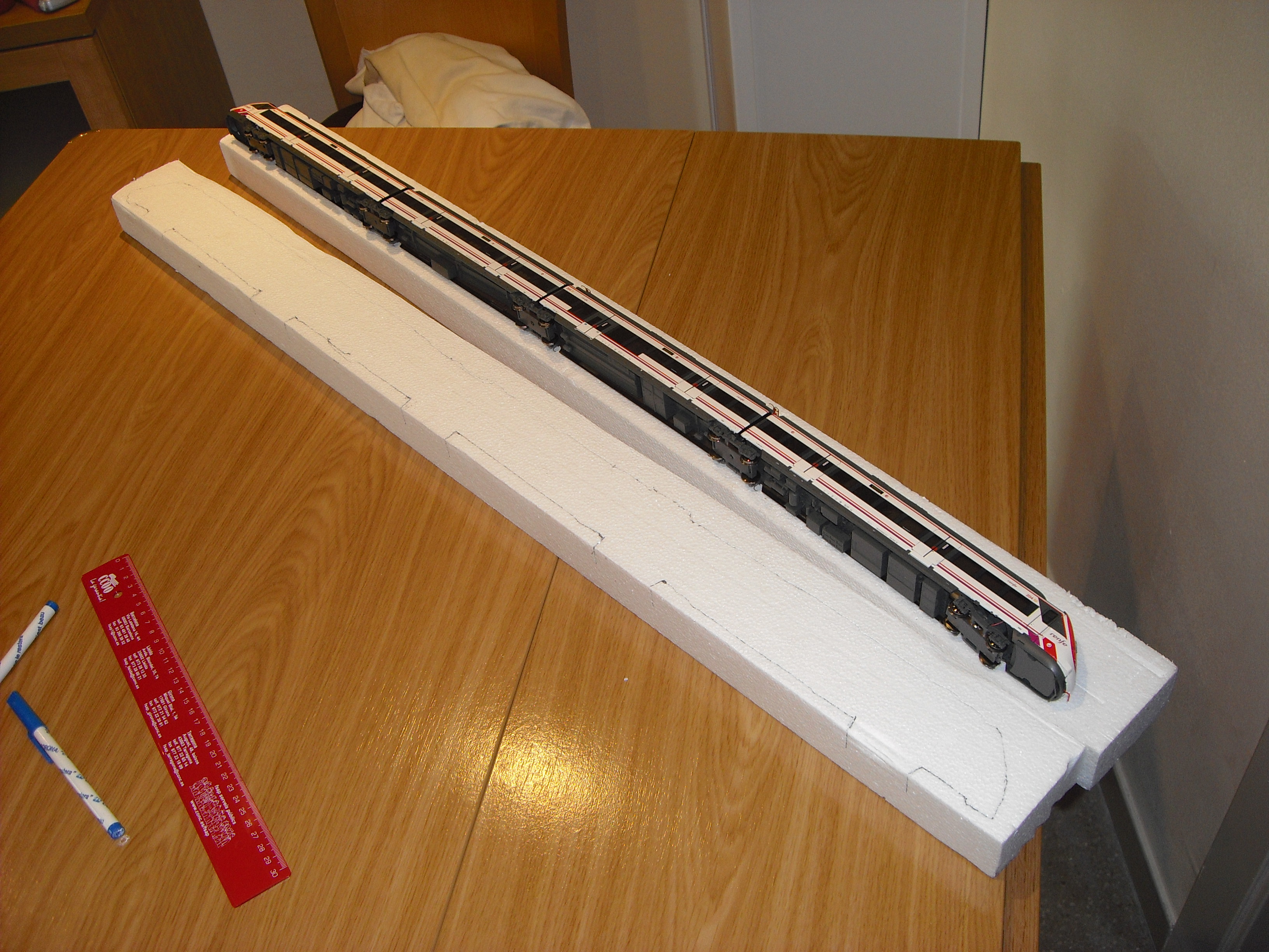

Buenas otra vez.
Cuando monté el Civia me quedó claro que no era un tren para montar y desmontar muchas veces. En eso estamos todos de acuerdo.
También vi que la caja que viene con la cole de Altaya no vale para nada. Primero porque obliga a desmontar toda la compo. Segundo porque no hay nada para los coches intermedios.
La solución en la que estoy empezando a trabajar está en la foto ;)

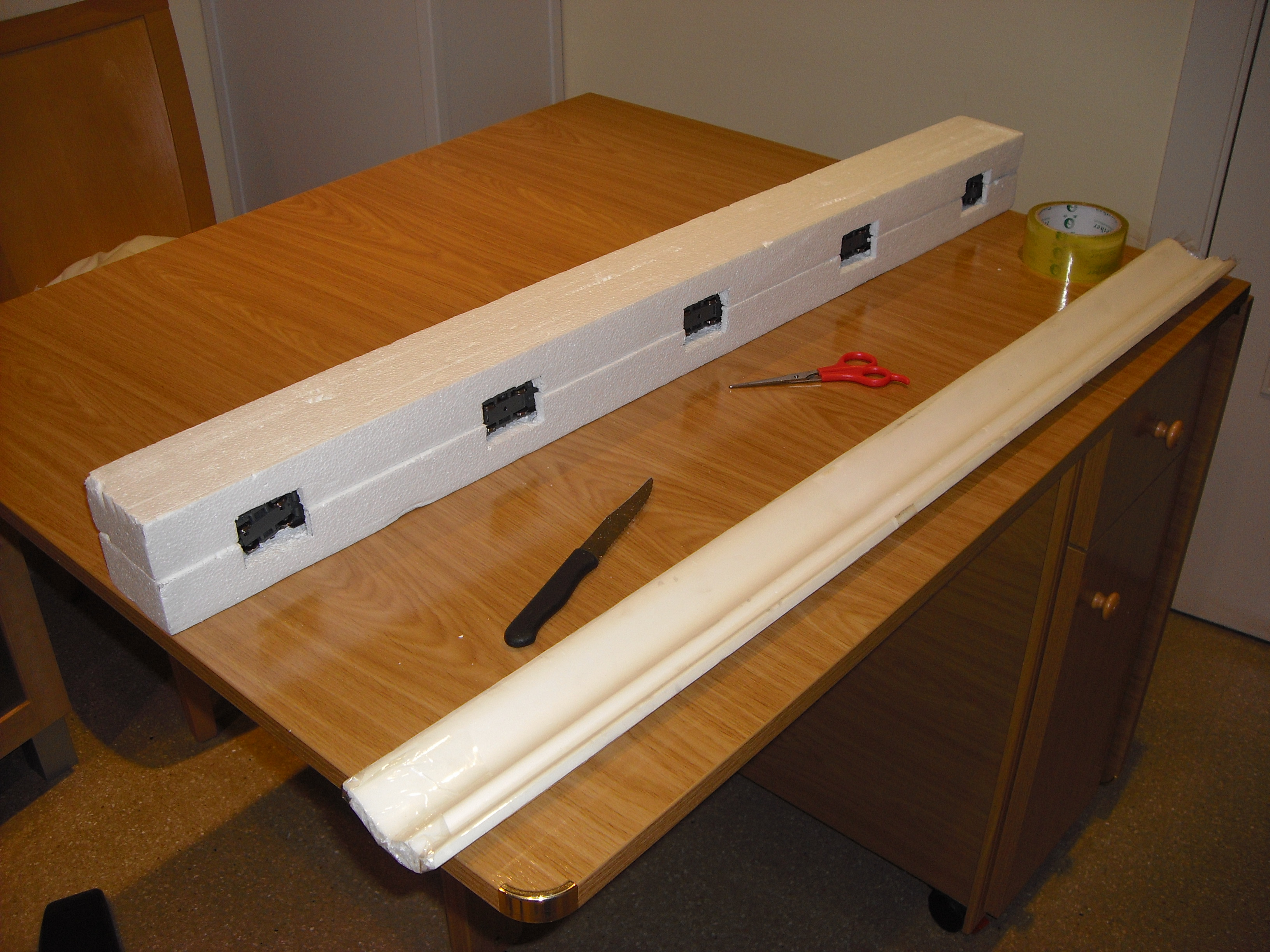

Mensajes: 1772
Registrado: 28 Nov 2008 18:58
Y así sigue

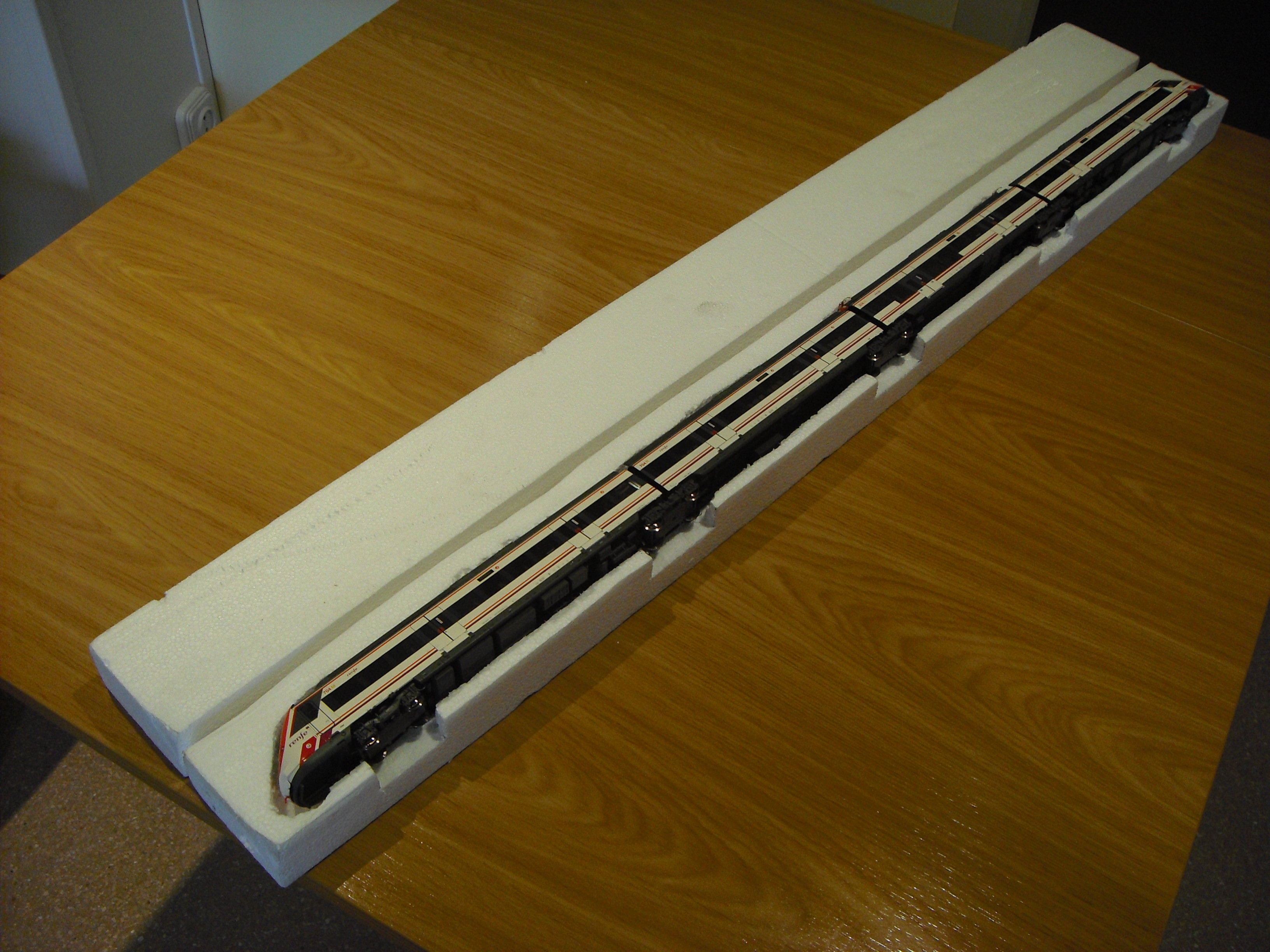

Mensajes: 1772
Y así acaba de momento

La solución es buena pero creo que sigue siendo estática, pues el porexpán es muy frágil y esa composición tan larga, no se yo. De todas maneras creo que te puede servir pues sin tu invento todavía es mas difícil su transporte. Animo y un saludo.

Nuevas fotos de la extraña criatura poliestirénica que se ha comido mi Civia. :shock:
Os aseguro que estaba ahí... y ha desaparecido !! Ahora está dentro de él !! :lol:
Mensajes: 1772
Efectivamente el poliestireno tiene problemas de rigidez, el resultado es de un metro de largo. Todo no se puede tener :roll:
La seguiente evolución será una estructura de origen "cartonífero" que aporte rigidez al conjunto :idea:
Salud !!

Si que va tomando buena pinta esto Annio.
