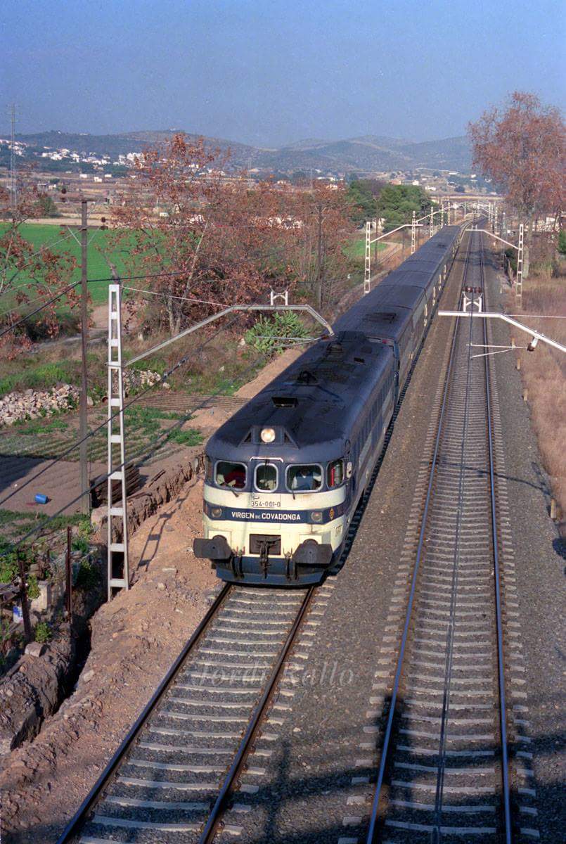

Una pregunta...
Que tipo de talgo y con que decoraciones han remolcado las 333-400?
Mensajes: 263
Registrado: 12 Feb 2014 16:05
De forma regular, Talgo IV camas, Talgo V camas, Talgo VI camas, Talgo IV butacas y Talgo VI butacas supongo que en todas las decoraciones que no sean el azul-crema original.
También se la ha visto remolcando Talgo VII camas.
Con Talgo III no la he visto nunca, supongo que por falta de topes precomprimidos. Los Talgo III en diesel aparte de las 352 y 353 los he visto con 333.0, 319 y 334
