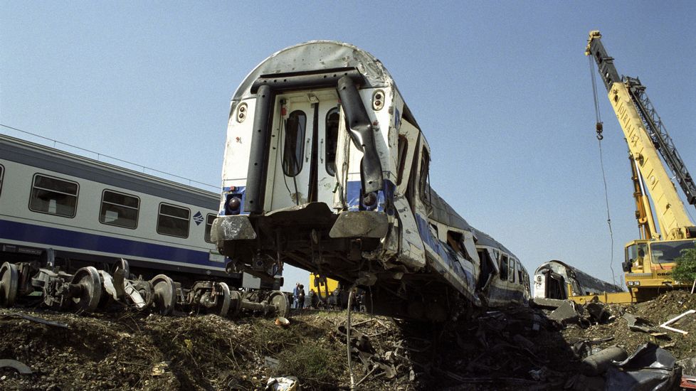

Descarrilamientos en vía desviada: el eterno retorno del mismo accidente
Villada, Azuqueca de Henares y Huarte-Araquil son ejemplos de un siniestro que volvió a repetirse en O Porriño
http://www.lavozdegalicia.es/noticia/ga ... P10996.htm
Huarte-Araquil. El descarrilamiento en la estación navarra provocó 18 muertos y 84 heridos en 1997 . Foto: TXEMA FERNÁNDEZ

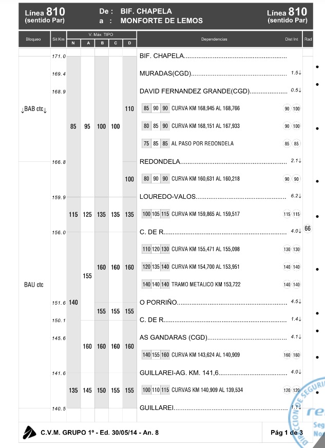

Bueno, me voy a volver a centrar en la cuestión del accidente, intentando no mezclar la velocidad con el tocino.
Os adjunto el CVM de una parte de la línea donde sucedió el siniestro.
A la vista de esas características, os parece que ese tramo de línea sea de bajas prestaciones????

Algo no me coincide. Según "La Voz de Galicia", hubo una pequeña frenada, insuficiente, y también dice que el tramo es en bajada.
Me llama la atención que el tren alcanzase los 118 km/h, cuando, además de las dos limitaciones por curva entre el cargadero y Redondela, el paso por Redondela está limitado en condiciones normales y según el tipo de tren, entre 75 y 85 km/h, tal como se indica en el documento que ha colgado Mikado269. ¿No parece indicar todo esto que el tren pudo perder los frenos? El hecho de que haya una frenada, no quiere decir que el freno funcione adecuadamente, ya que se indica que es insuficiente.
Aún en el supuesto de que la señal de entrada hubiese indicado vía libre, cosa extraña si la salida es también por vía desviada, el maquinista debería haber entrado, como máximo, a 85 km/h, y no a 118.

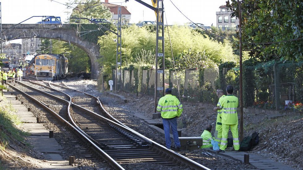

El ADIF usó el tren de O Porriño para probar si funcionaba el desvío
La víspera del accidente se detectó una anomalía electrónica en el cambio de agujas
Pablo González
redacción / la voz 29/09/2016 12:35
Nuevas revelaciones en torno al accidente de O Porriño arrojan más luz -y más dudas también- sobre los trabajos que estaba realizando el ADIF en la estación porriñesa el día del descarrilamiento. Según ha podido saber La Voz a través de distintas fuentes, el desvío del tren Celta, que no para en O Porriño, no se debió a que se estaban realizando trabajos en la vía general por la que tenía que transitar este convoy. En realidad, el tren accidentado fue obligado a pasar por vía desviada -en la que la velocidad máxima es a 30 por hora- para comprobar si los dos desvíos, especialmente el primero, tenían alguna anomalía. El Celta suele pasar a una velocidad cercana a los 120 por hora cuando circula por esta estación, una parada que fue eliminada, junto con otras, cuando hace tres años se decidió ganar tiempo en el viaje entre Vigo y Oporto.
La razón que justificó esta decisión radica en que el día anterior -el jueves 8-, al paso de un pequeño tren regional por la vía 3 -donde se produjo el accidente-, en el centro de control de Ourense se detectó un parpadeo en la pantalla que avisaba de una posible anomalía en el desvío, que podría estar relacionada con algún problema en el enclavamiento electrónico de la estación. Concretamente, se temía que los trenes que pasaran por ese cambio de agujas no fueran detectados por el sistema, con el consiguiente riesgo que esto suponía a la hora de organizar el tráfico ferroviario. Si un tren no es detectado por el sistema electrónico, existe riesgo de colisión, pues se podría desviar a otro tren por la misma vía 3 y no tener constancia de que está ocupada.
Para despejar esa incertidumbre, aseguran las fuentes consultadas en distintos ámbitos, se decidió enviar a dos operarios en la mañana del día 9 -cuando se produjo el accidente- para comprobar que el sistema electrónico, los relés y los armarios que regulan el paso por esa vía estaban en perfecto estado.
En paralelo, se decidió desviar al tren que finalmente descarriló por la vía 3, sin que conste de momento que se avisara al maquinista por otros medios que no sea la señalización. Se pensó en el tren Vigo-Oporto porque es de un tamaño similar al que circulaba por esa zona cuando se detectó la anomalía y el peso es un criterio fundamental para supervisar posibles problemas de contacto. Un tren más pesado haría contacto más fácilmente. Se trataba, en definitiva, de probar el sistema electrónico en unas condiciones muy similares a las que se habían dado el día anterior, cuando se detectó la anomalía.
El problema, aseguran técnicos consultados, es que se hizo con un tren que no para en esa estación, «en lugar de recurrir a otros muchos que sí lo hacen y ya se preparan para reducir la marcha y parar en la estación, sin que se creara ningún riesgo añadido», aducen.
Causa colateral
Aunque este hecho redimensiona totalmente el accidente, los técnicos creen que en absoluto constituiría la causa directa del descarrilamiento, aunque sí pudiera considerarse una causa adyacente. A pesar de que esta maniobra es cuestionada por algunos expertos, suele llevarse a cabo para comprobar el buen funcionamiento del sistema, aunque no quizás en las mismas condiciones. Esta situación, además, no eximiría al maquinista de seguir las órdenes que se le proporcionan a través de la señalización que, según los primeros análisis periciales, habría funcionado correctamente. Aunque todavía hay que esperar a una segunda simulación que se efectuará cuando se arregle la vía en la zona del descarrilamiento. En principio, las instalaciones en esta zona no se han tocado desde que ocurrió el accidente para poder comprobar cómo funcionaron los elementos de seguridad de la vía tal y como estaban dispuestos el día del descarrilamiento.
El tren circuló a 118 por hora en el momento del descarrilamiento, la velocidad a la que iría normalmente si circulara por vía general. A pesar de reconocer los avisos de precaución, no redujo la velocidad por causas que aún se desconocen. La caja negra también desvela un exceso de velocidad anterior en otra limitación a 30.
En realidad, por tanto, no existían trabajos de mantenimiento en sentido estricto, sino una comprobación del funcionamiento del enclavamiento, el sistema que controla las señales y los desvíos precisamente en la zona en la que descarriló el tren. En principio no se estaban llevando a cabo en la vía general, como se dijo en un primer momento, poco después del descarrilamiento que provocó cuatro muertos y medio centenar de heridos.
Los dos operarios del ADIF estaban muy cerca de la señal avanzada del primer desvío cuando sucedió el accidente, sin que les afectara el descarrilamiento, que ocurrió en el segundo cambio de agujas.
