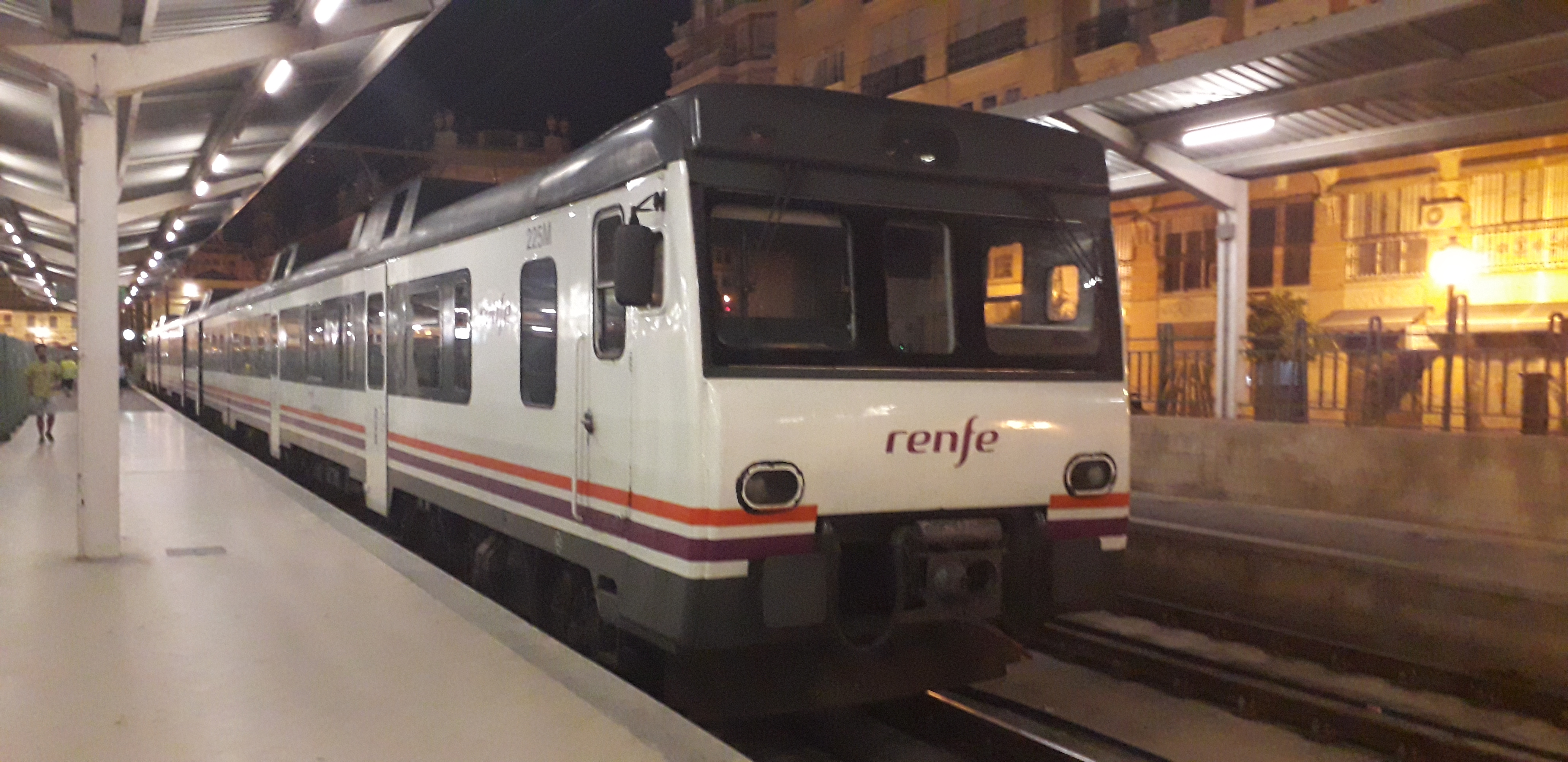

Registrado: 02 Ene 2014 19:28
592 213 preparado para hacer el primer servicio del día ValenciaCuenca Madrid. (Valencia Nord)

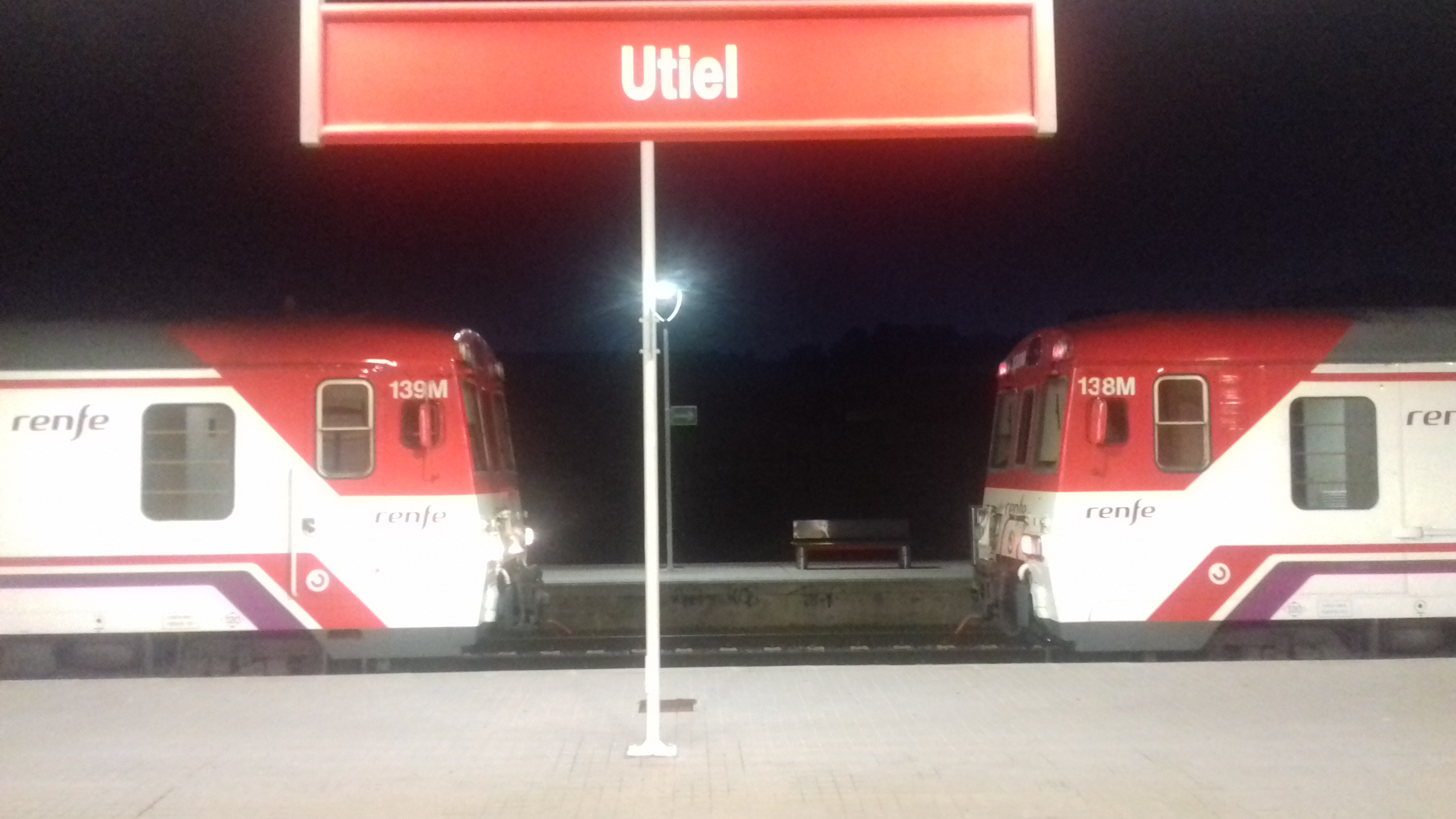

Cercanias preparados para hacer los servicios de las 6 y 7 de la mañana.
