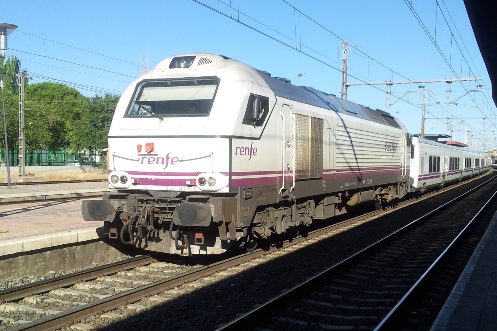

La locomotora 334.005, circulando aislada, a su paso por la estación de Talavera de la Reina con destino Cáceres:
Imagen334.005 by Francisco Feria Sera, en Flickr
