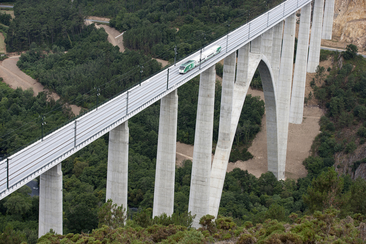

Volviendo al tema del hilo, desconozco si es el mismo modelo en concreto.
Aqui subo unas fotillos de cuando estuvo por Galicia comprobando las vias de "alta velocidad".

Efectivamente, es una de las composiciones formadas por una de las BT, dos remolques intermedios Talgo VII y un remolque extremo dotado de cabina de conducción para el funcionamiento bidireccional. De hecho, a la vista de las fotos, puede que se trate de la composición correspondiente a la 355-001 "Virgen del Pilar" (ex BT-001 "Virgen del Rocío"), ya que la rama 002 es la que está preparada para llevar un pantógrafo auscultador sobre el techo del remolque extremo.
