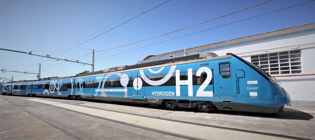

Mensajes: 35631

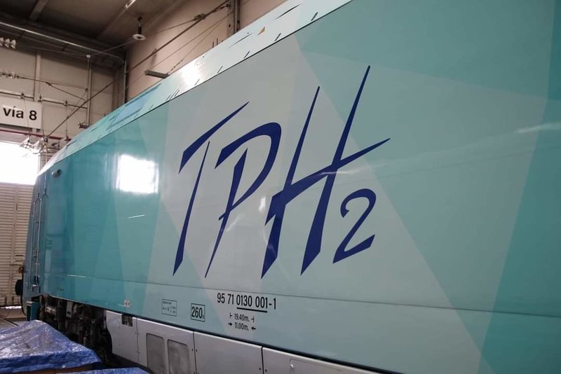

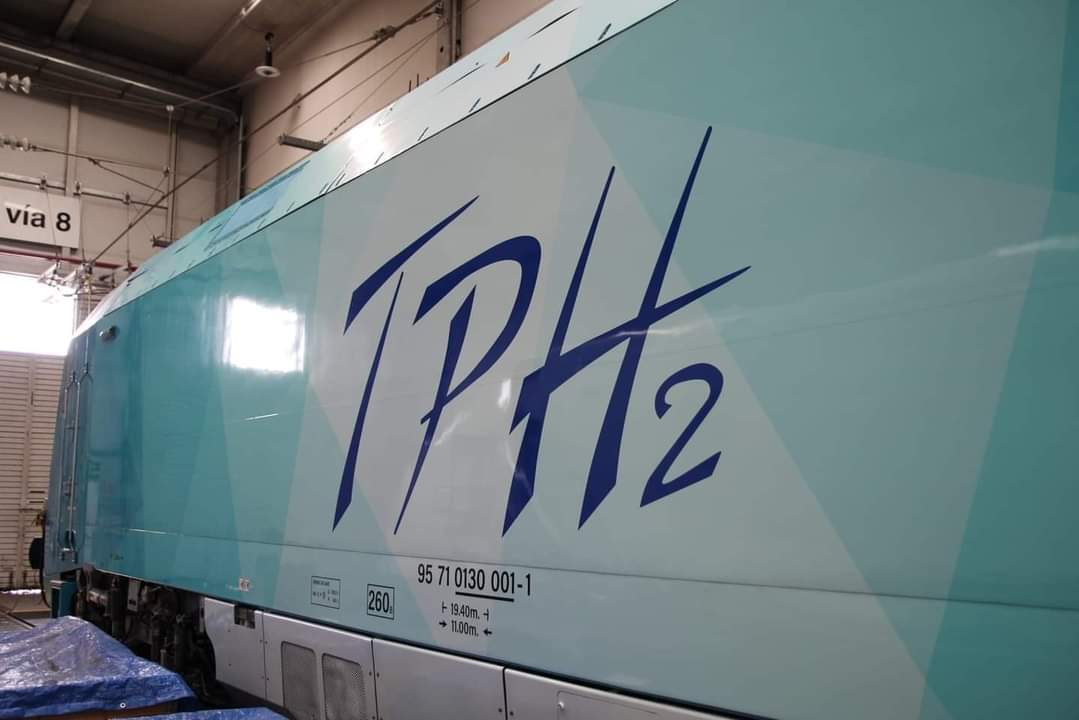

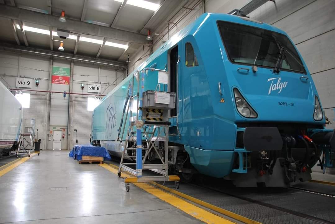

El primer tren de hidrógeno español ya está listo: es de Talgo y comenzará sus pruebas en marzo.
https://www.motorpasion.com/futuro-movi ... 20%251%24s
caf-k7rD-RYZSAcublqQa9AJf5KYS9MM-624x385@El Correo.jpg (41.86 KiB) Visto 2231 veces

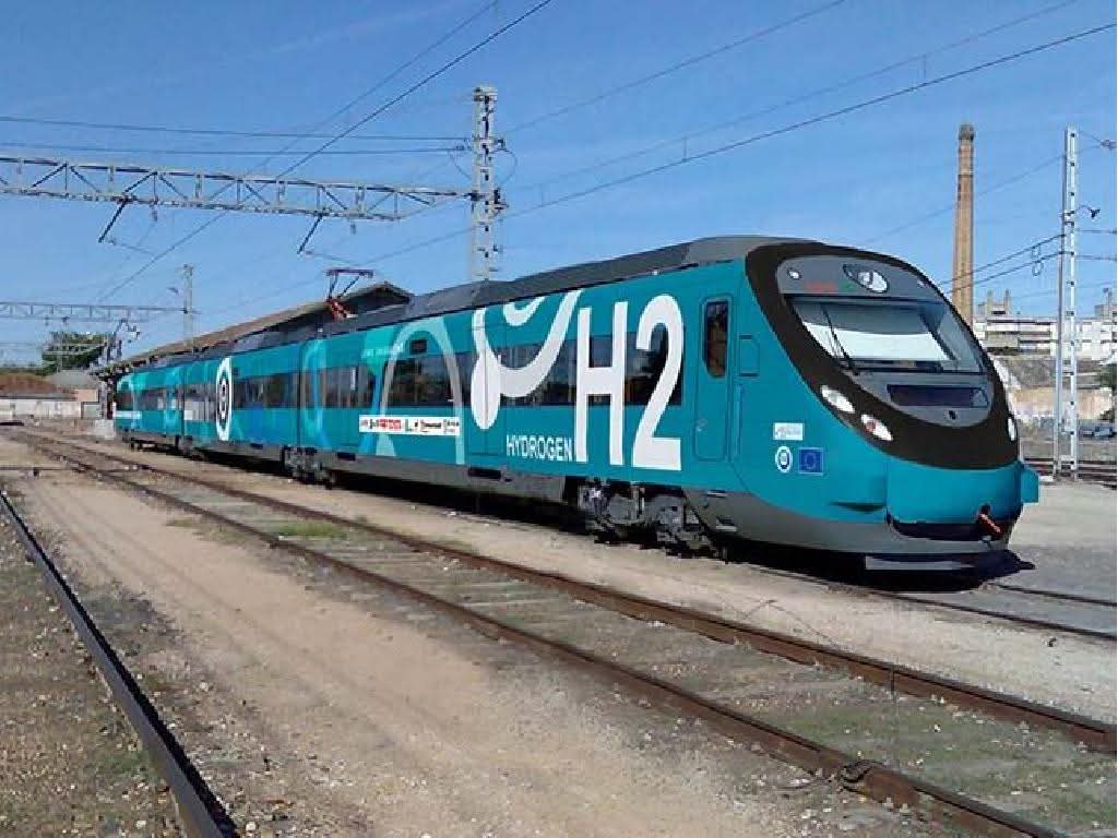

Mensajes: 35631
La Travca de Talgo luciendo su nueva librea, ligada a los proyectos de experimentación del hidrógeno aplicado a la tracción ferroviaria que impulsa este veterano fabricante español.
Fuente : Revista VÍA LIBRE

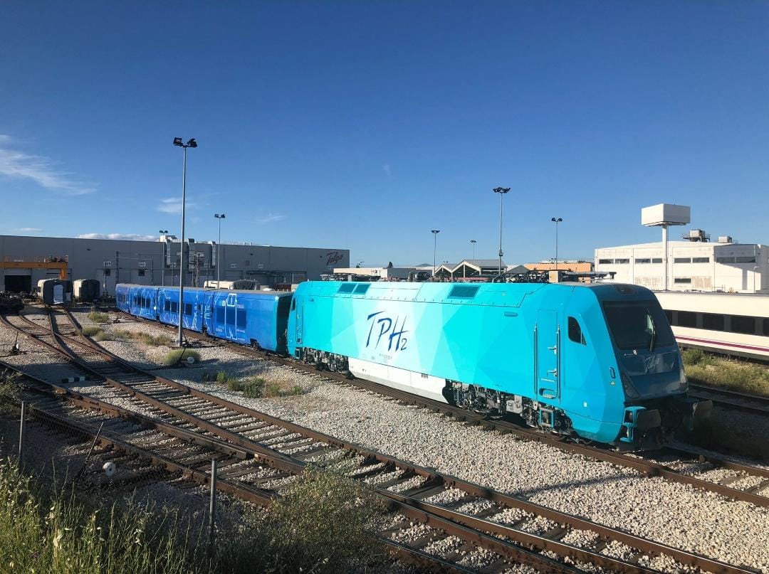

Buenos días.
Esa foto no es de un tren de Talgo. Es la 463.199, la que llaman UTF, que ha cedido Renfe a Caf para un prototipo de tren de hidrógeno. El color azul es un diseño de ordenador que aún no está puesto en el tren.
Si es cierto lo que indica Talgo que tiene previsto iniciar las pruebas en marzo, es de suponer que ya ha presentado la documentación del tipo de tren en la Agencía Europea y que tiene asignado los números NVE que le correspondería a la nueva serie para obtener la autorizaciónes de circulación en pruebas que tiene que dar Adif.
¿Alguien sabe que serie le han puesto?
Lo mismo se inventan la serie 8xx para distingirlos de los 4xx y 5xx.

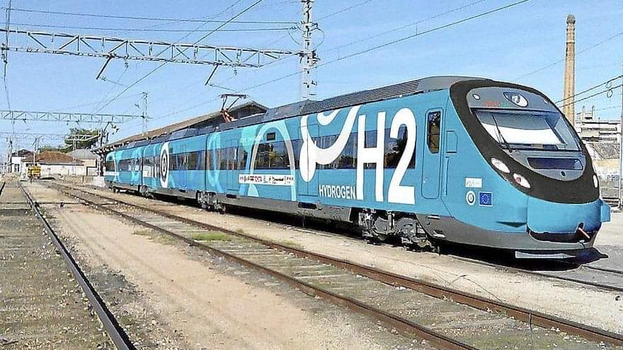

El tren del hidrógeno de Talgo sufre un nuevo retraso por la crisis de suministros
La carrera por el tren del hidrógeno se iguala con CAF: ambas empresas apuntan al verano para comenzar las pruebas de sus locomotoras.
https://www.cronicavasca.com/empresas/c ... 0_102.html
Mensajes: 35631
FCH2Rail inicia las pruebas en la vía del tren de hidrógeno https://bit.ly/3ScPHrS
Mensajes: 35631
España quiere limpiar el transporte ferroviario, y estos dos trenes de hidrógeno son la mejor oportunidad
https://www.motorpasion.com/futuro-movi ... unidad/amp
