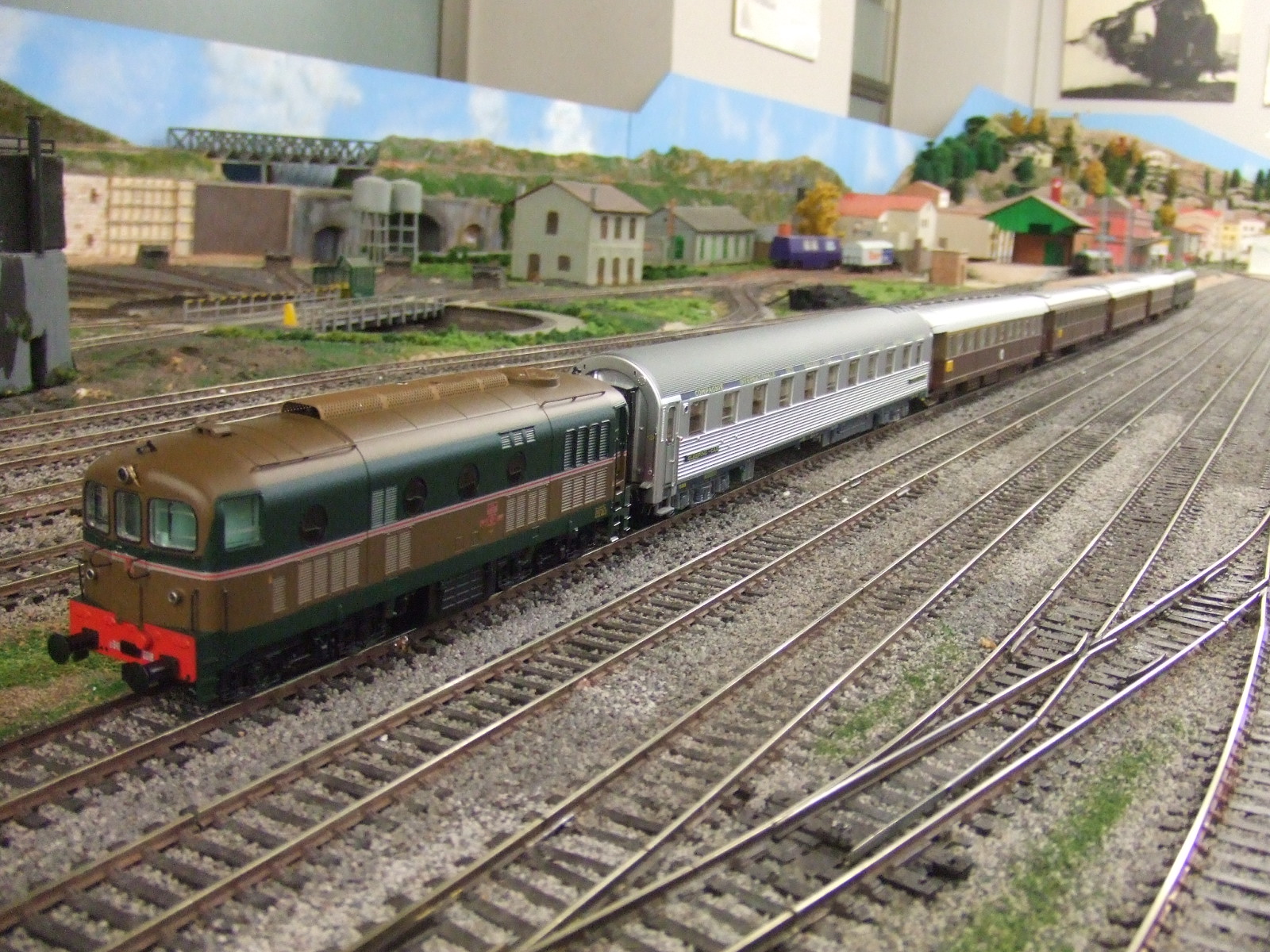

Saludos :
No incluida en el pdf, subo esta toma de la sección Lecce-Bari de este "Espresso de Levante", con la diesel D-341 al frente, que ayer circuló por la maqueta Asvicaf; se reprodujo asimismo la maniobra de Bari con el "corte" de la diesel y acoplamiento de las otras dos secciones ( Taranto y Bari ) con la E-428 titular, formando el tren completo tal como se presenta en el reciente pdf colgado.
