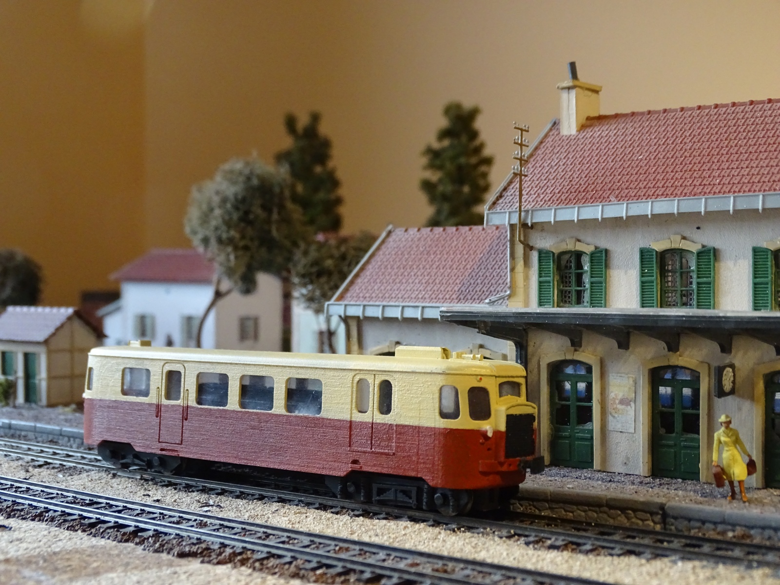

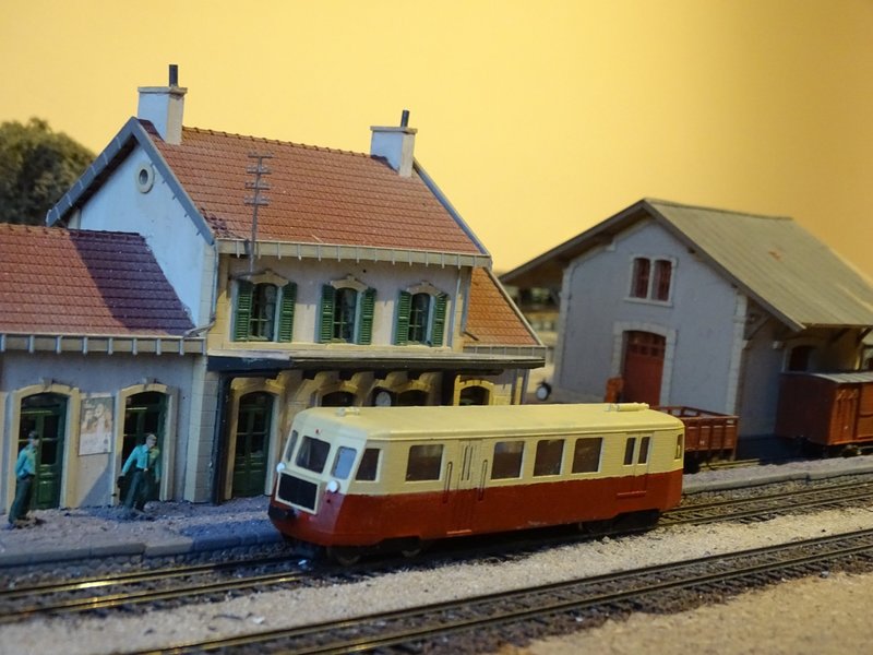

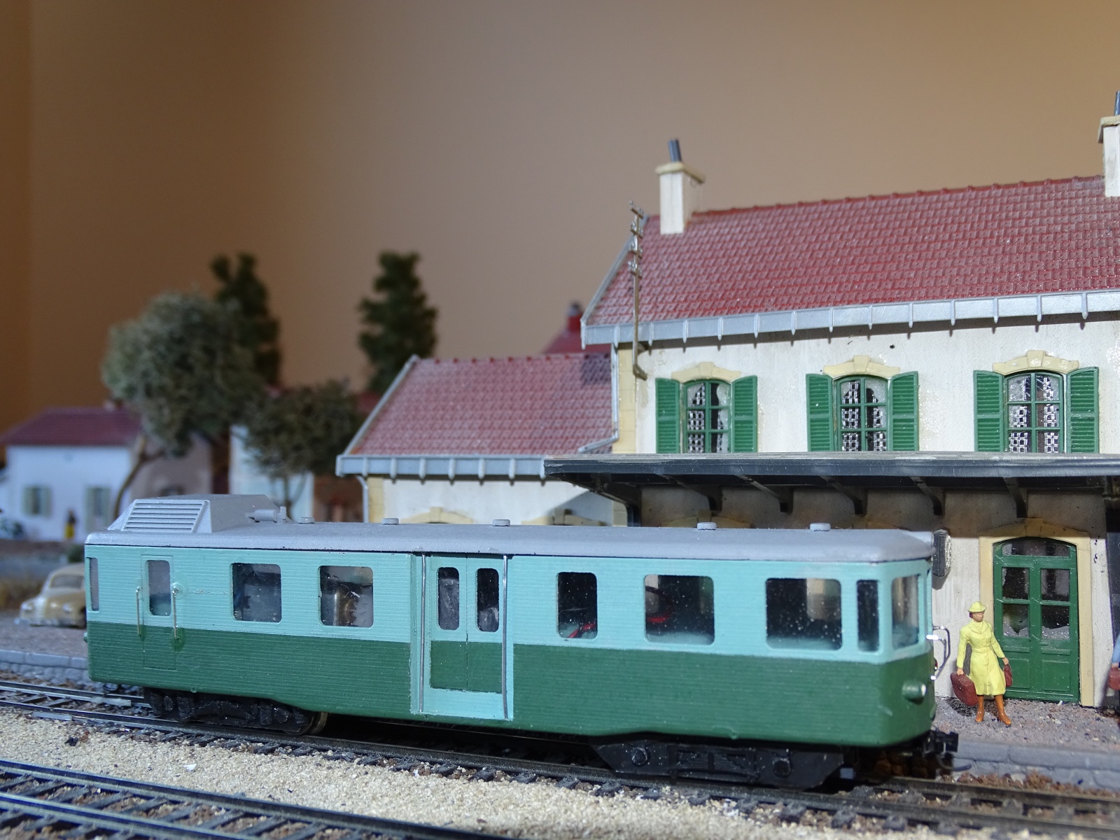

Nuevo Billard. Esta vez el A150D1, serie AM20-AM25 de los tranvías de Île et Vilaine:

Y su vídeo saliendo de la estación (con sonido añadido al vídeo)

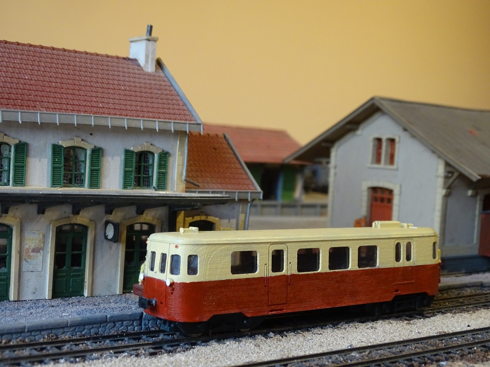

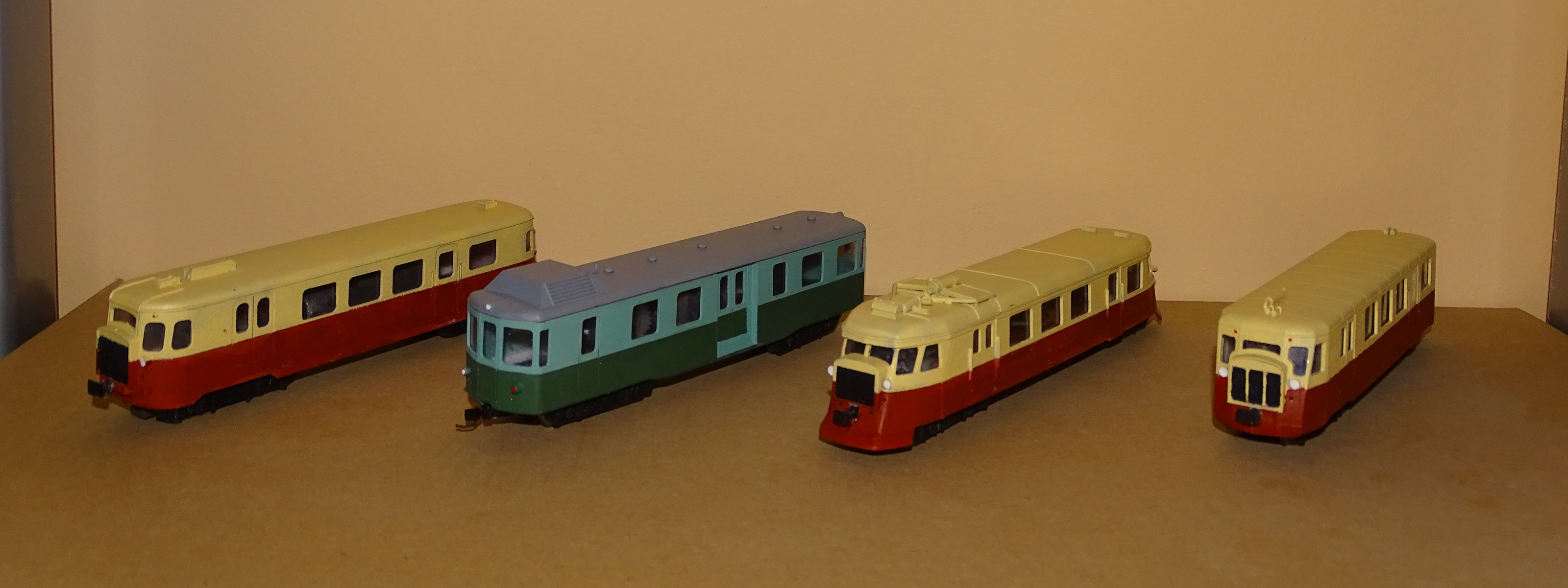

Finalmente, con el Billard A150D6, finalizo mi saga de los A150D.
El A150D6 formaba serie AM26-AM28 y AM21 de los Tranvias de Île et Vilaine.

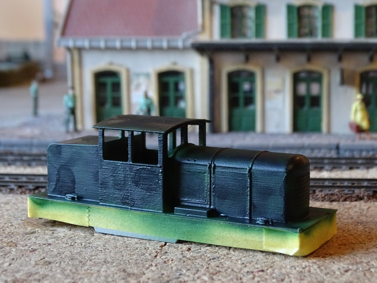

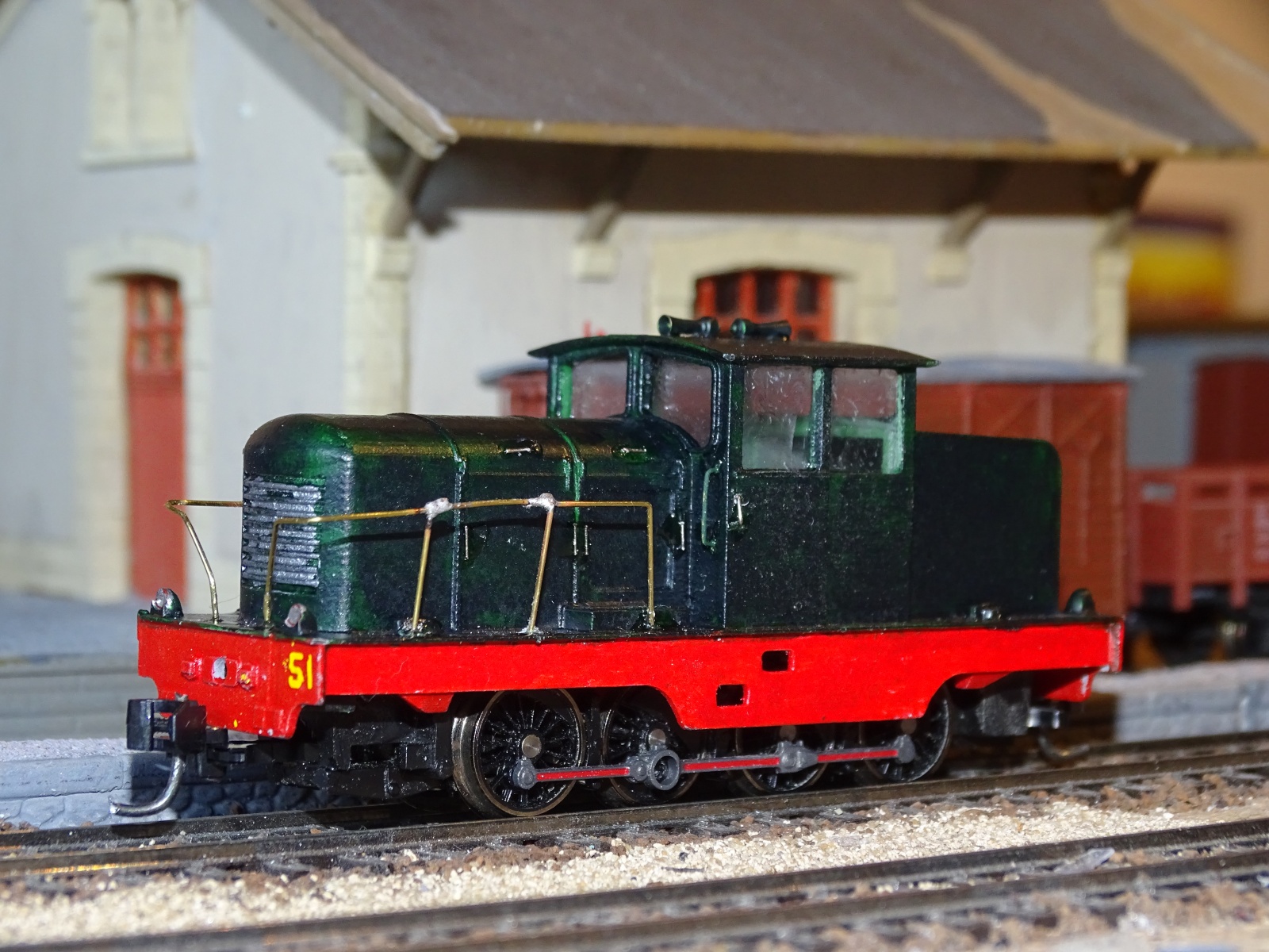

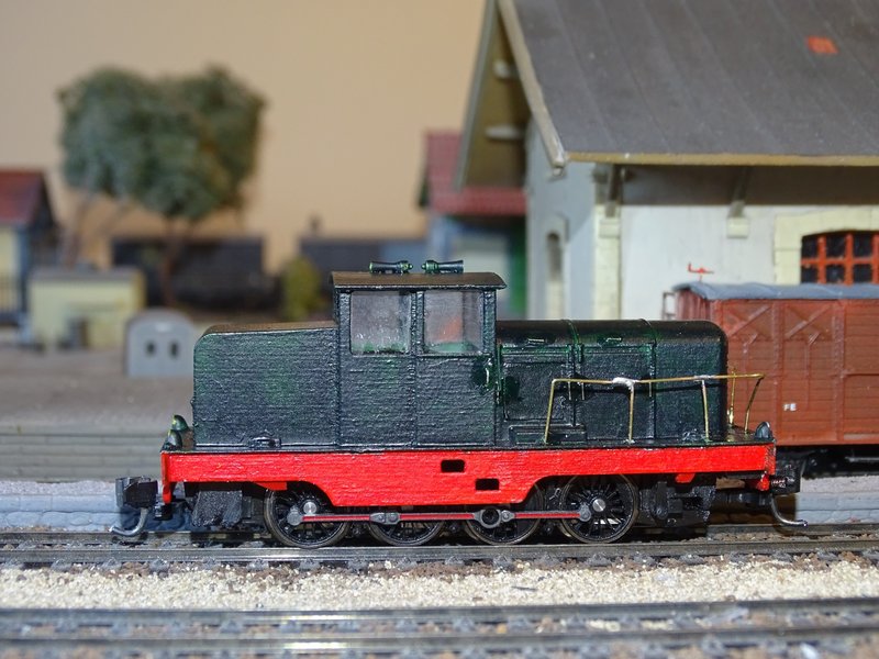

Pues empezamos el año con más cosas de impresión 3D. hora le toca a un locotractor de los Ferrocarriles de Provenza:
Y aquí la carcasa tras una primera fase de pintura:

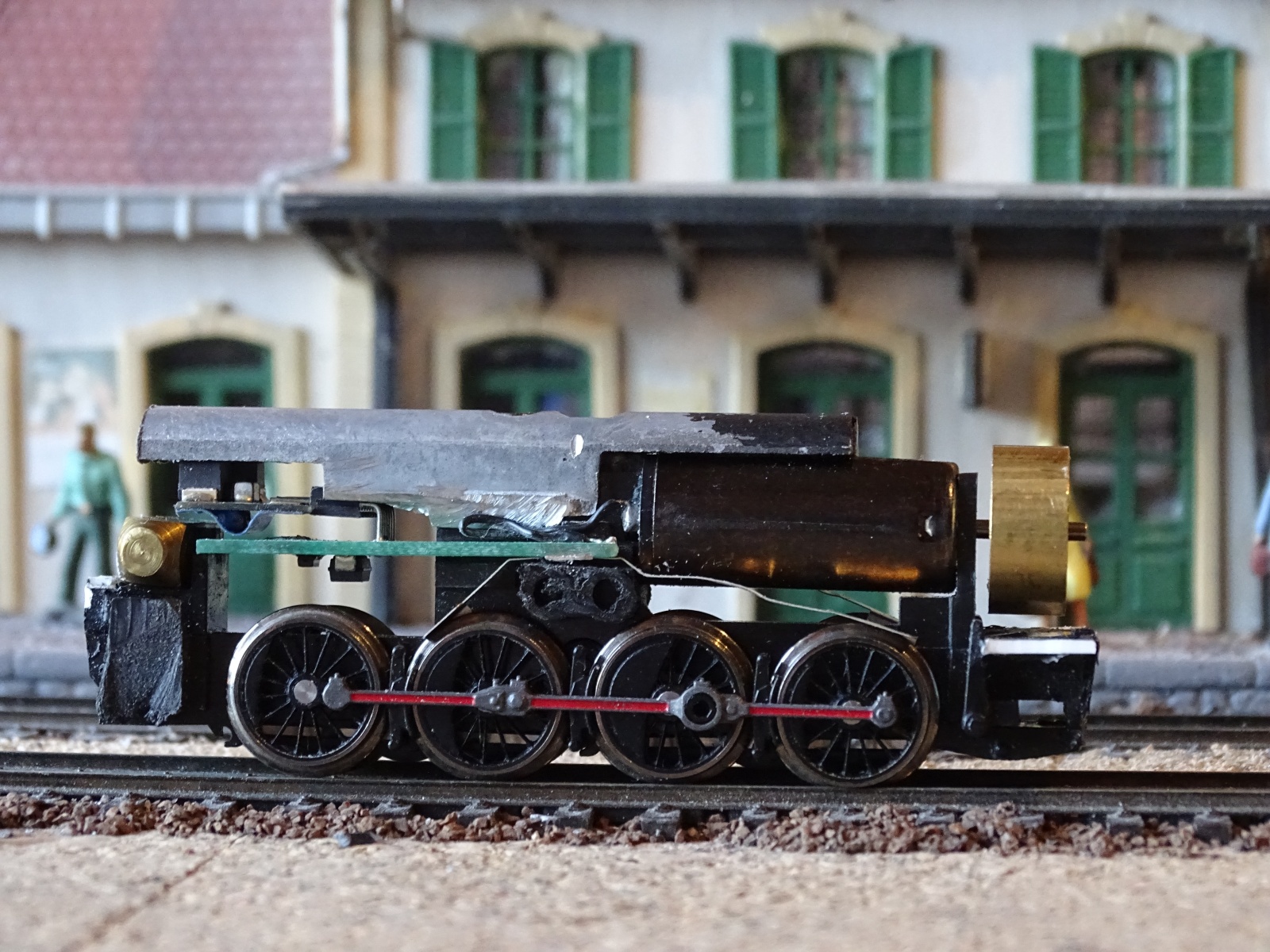

y el chasis (que he reaprovechado de una loco de vapor desguazada)
Sex, Trains & Rockandroll
Mensajes: 1112
Registrado: 02 Sep 2008 07:34
Ya está acabado el locotractor.
Ya sé que la barandilla queda bastante torcida, pero es que soldar alambritos me pone de los nervios. Y así se va a quedar.

Pongo un vídeo del locotractor número 51.

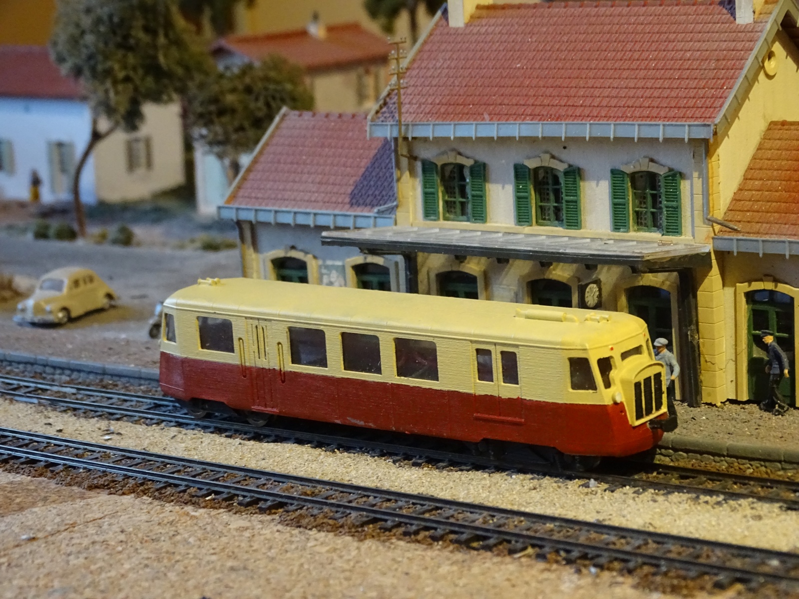

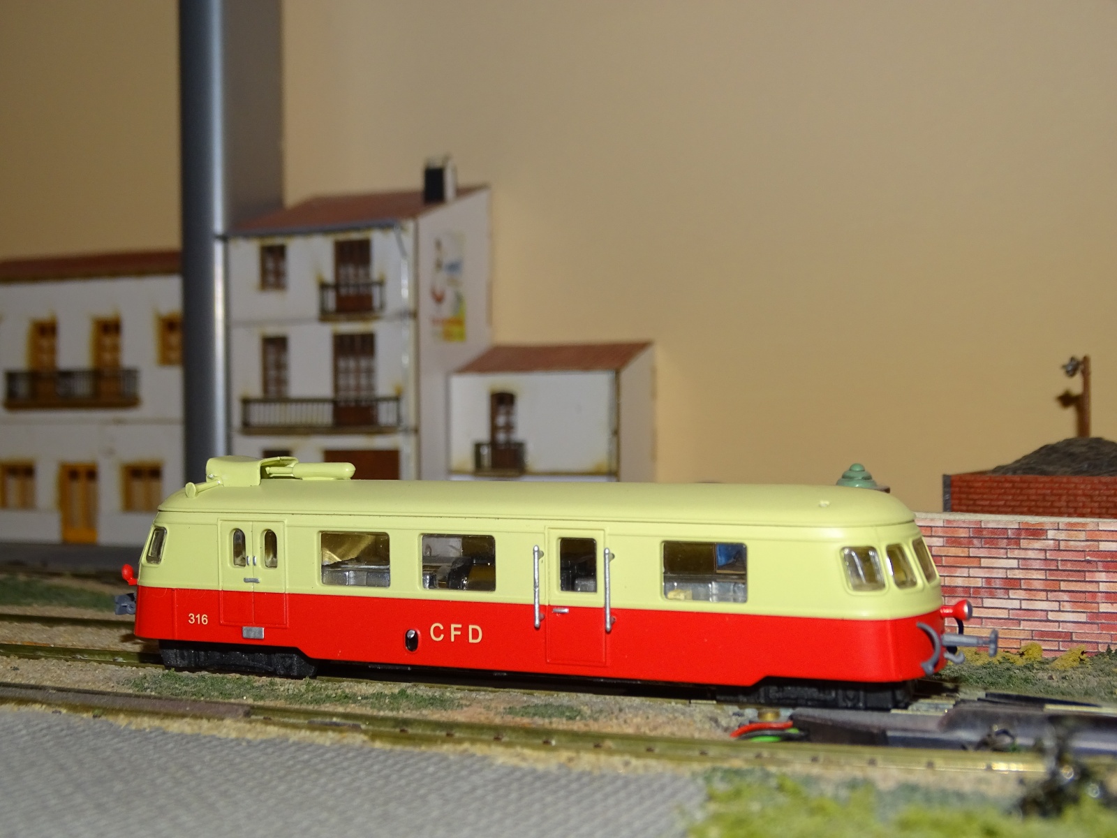

Un Billard A80D de la colección de Autorailes de Francia de Atlas, motorizado para H0e. Con chasis Tomytec TM-15.

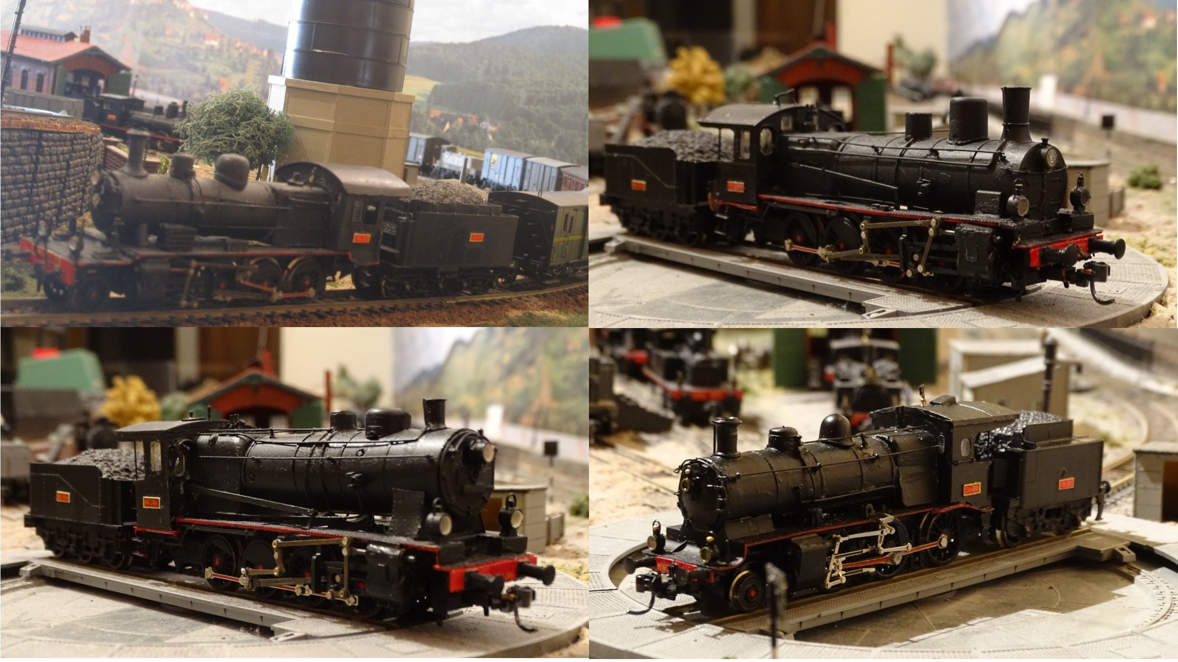

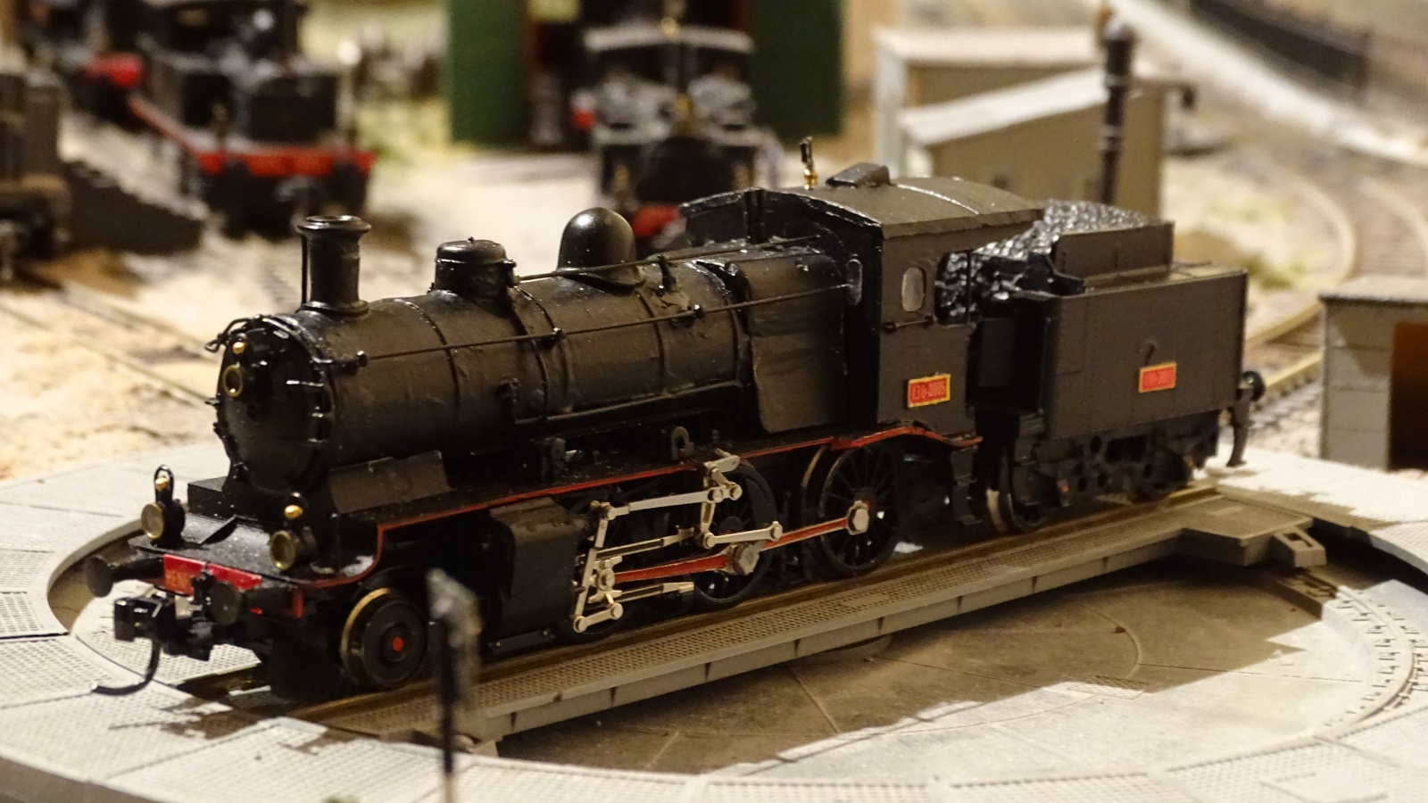

La 130-2085, ex Oeste y ex Medina del Campo a Salamanca, ha sido rescatada del desguace.
Tras rehacer la cabina, acortar el chasis y acortar el tender, ahora se parece un poquito más a la original.
La caldera sigue siendo demasiado gorda, pero como dentro va el motor no me atrevo a tocarla.

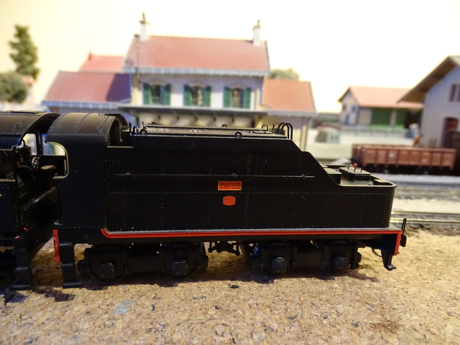

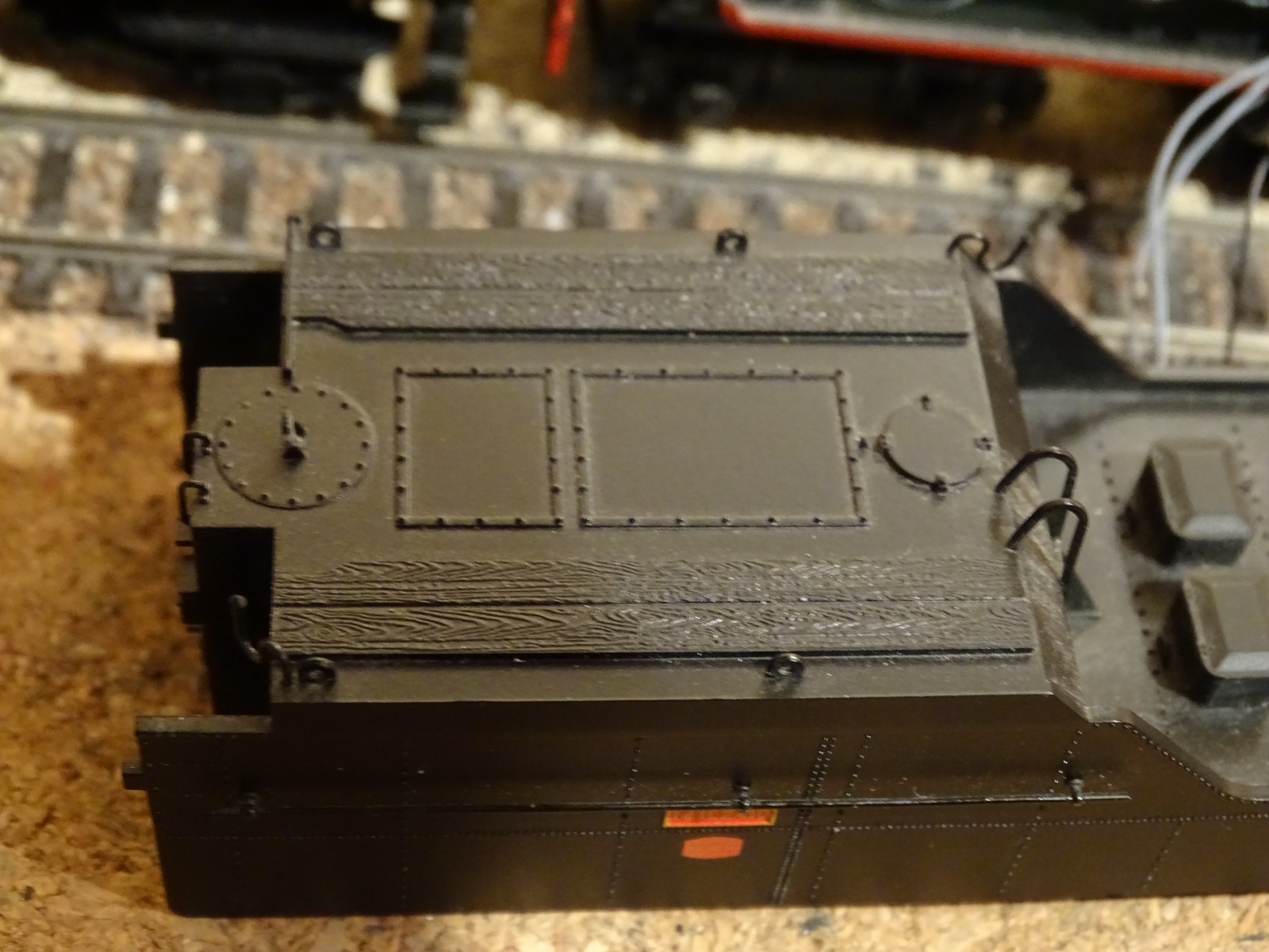

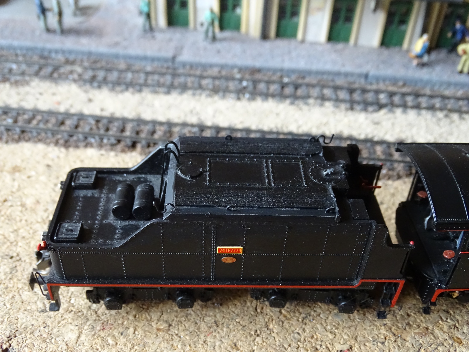

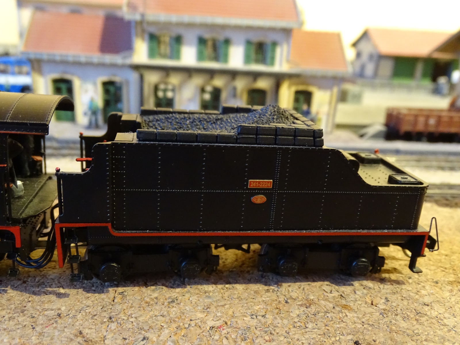

Como mi mmaqueta está ambientada en 1960, tenía un problema con la bonita de Ibertrén: es de carbón, y para 1960 estaban todas fuelizadas.
Así que he decidido hacer un intercambio de combustible con una mikado de Electrotrén.
La carbonera de la Bonita es fácil de extraer:
Pero el depósito de la mikado forma una pieza con el resto del ténder. Habrá que cortar
Mensajes: 1112

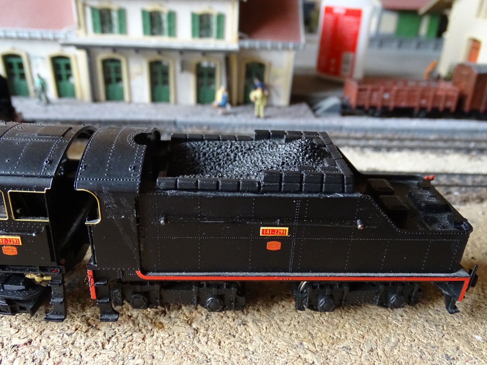

Bueno, pues para fuelizar una bonita he tenido que "carbonizar" una mikado.
hora la 241-2224 ya es la 241F2224:
Y al 141F2410 ha pasao a ser la 141-2291:

Mensajes: 1112
Gracias. LA verdad es que no he sido demasiado fino, pero tenía su dificultad, por el hecho de tener que cortar sin que salieran muchas irregularidades.

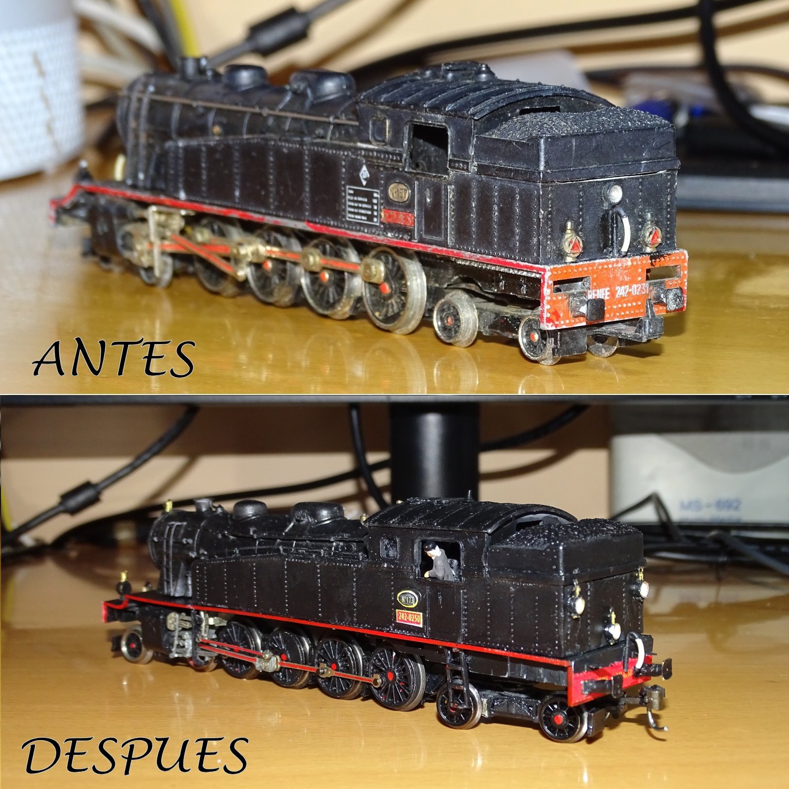

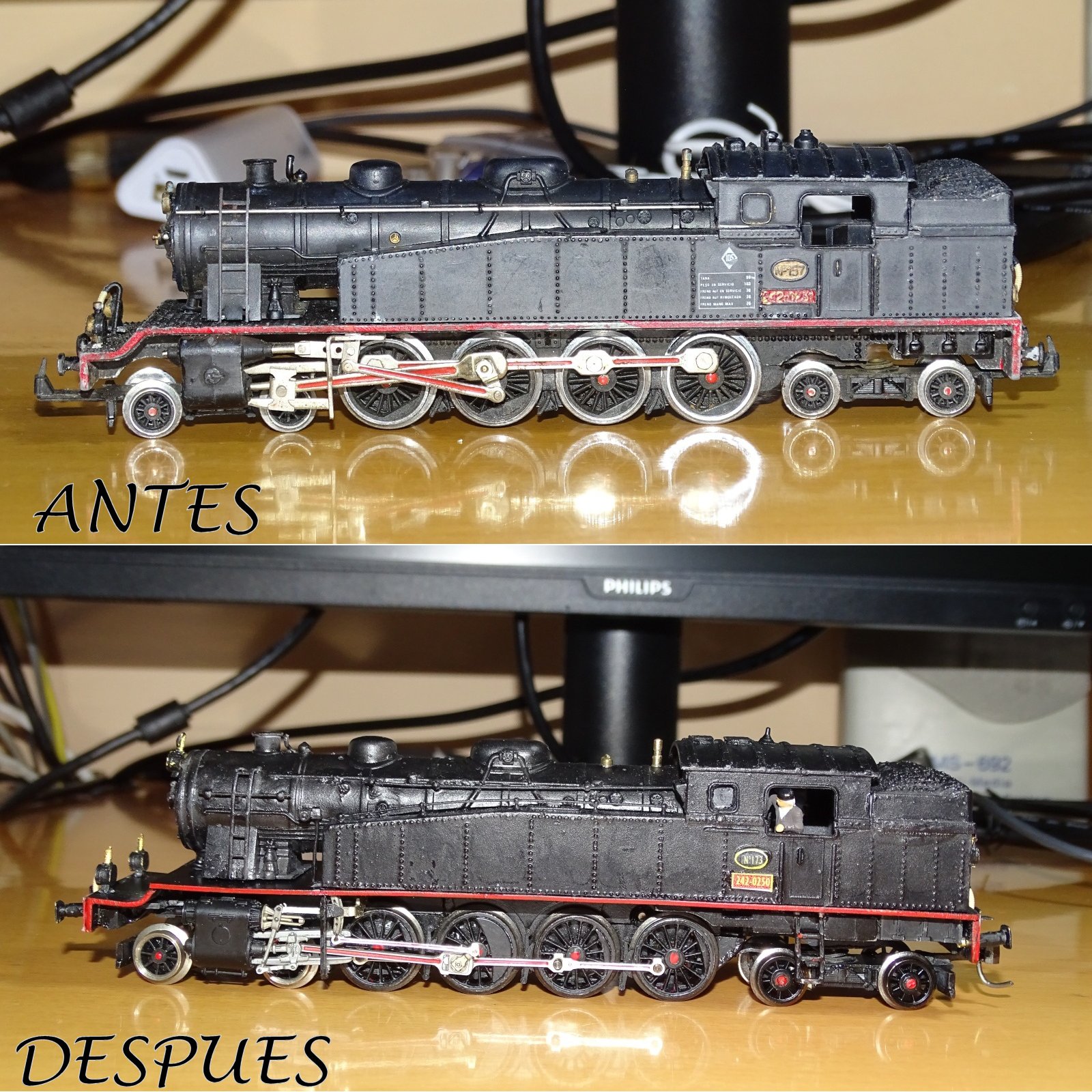

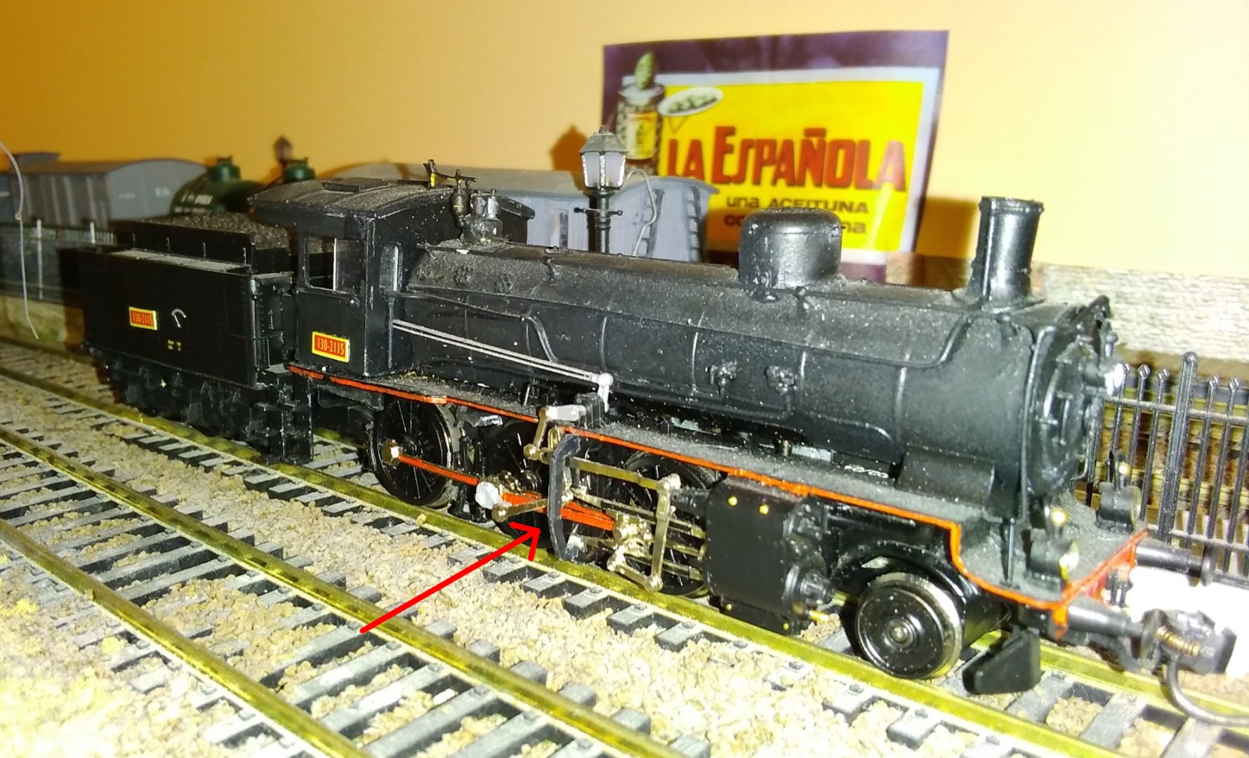

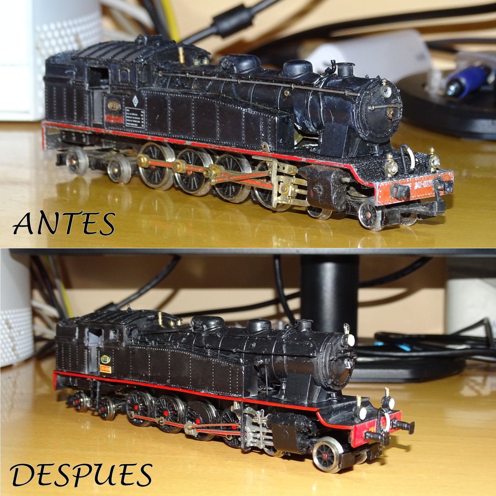

Aunque en estos momentos me encuentro en plena realización del kit de la 030-2557 ex-Oeste, de vez en cuando me doy una pausa y me dedico a otros asuntos.
Es así como he "resucitado" una vieja 242 Ibertrén que compré bastante barata por sus deterioros estéticos y mecánicos.
Adjunto fotos del antes y el después.
