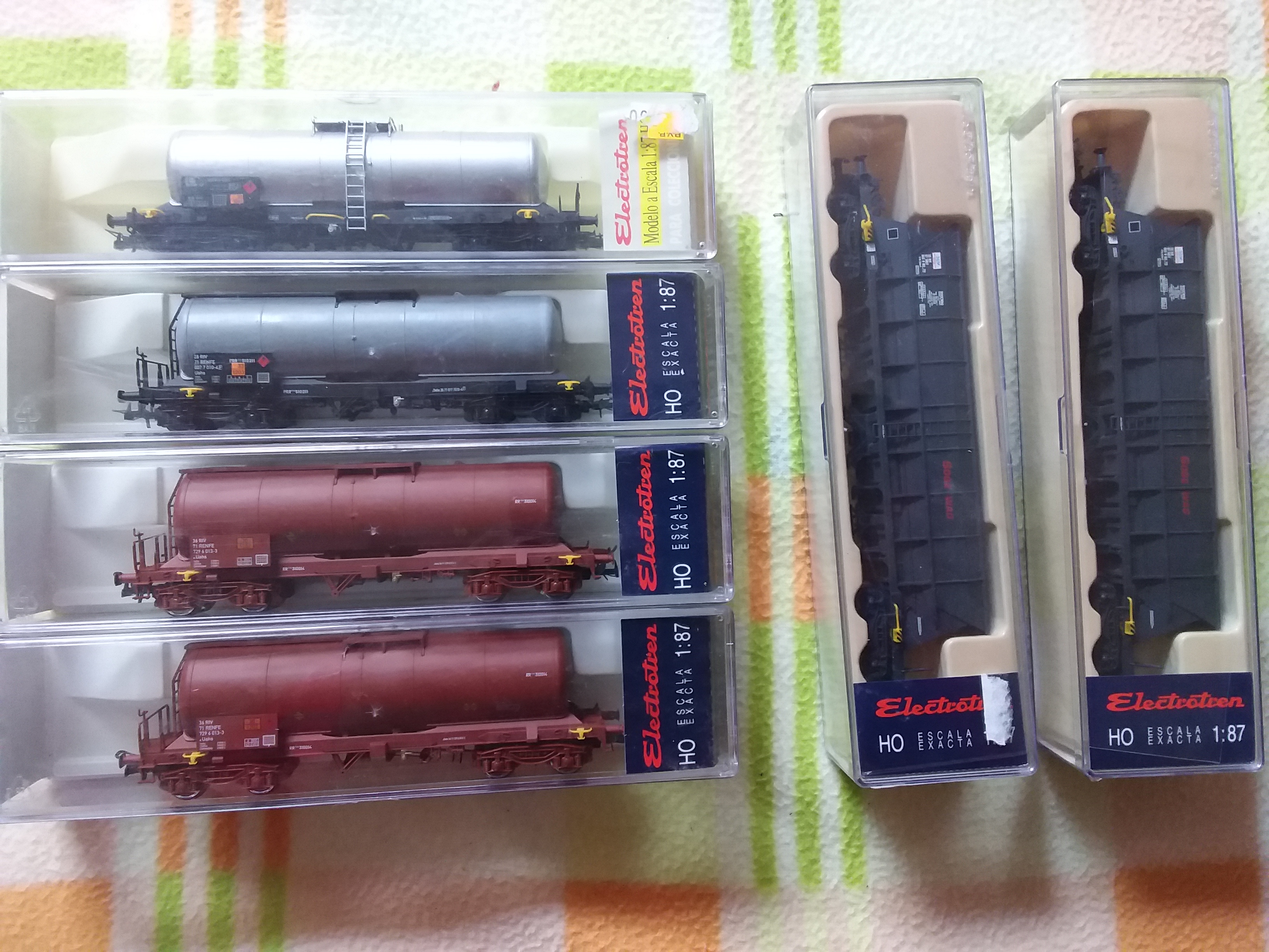

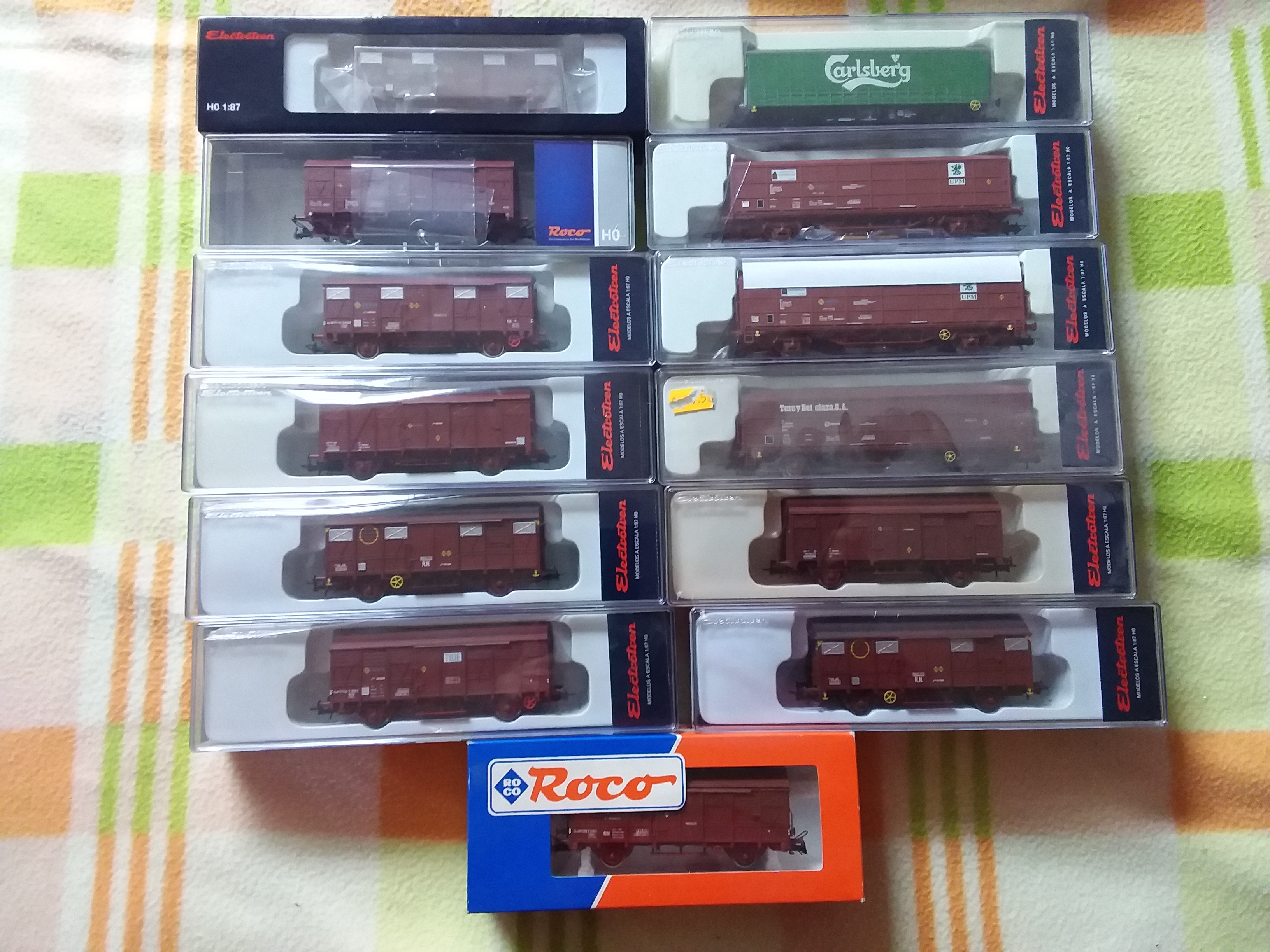

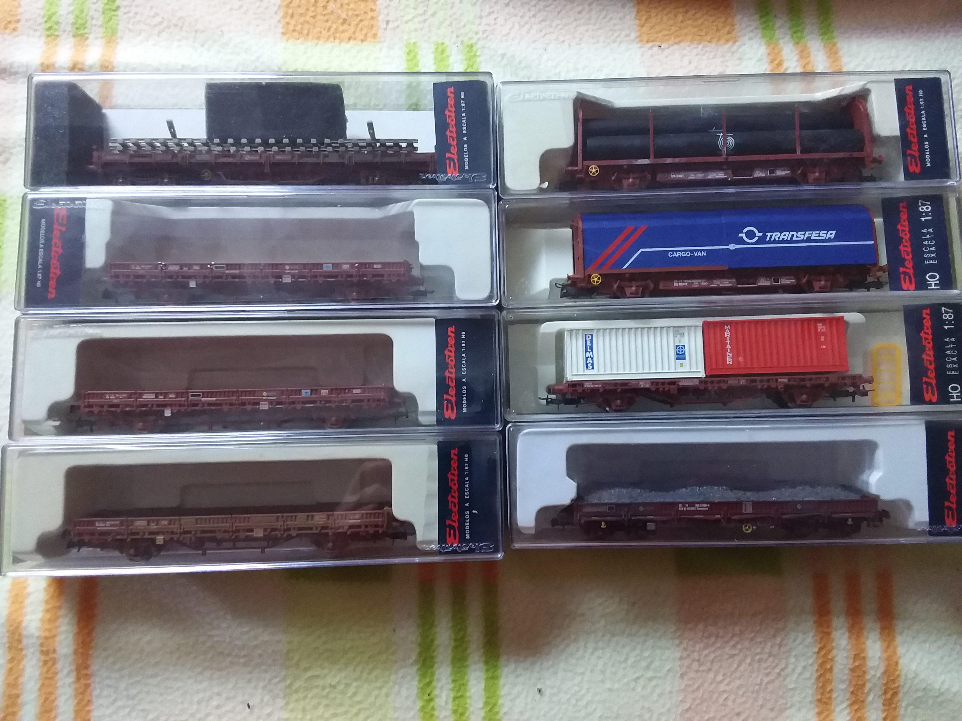

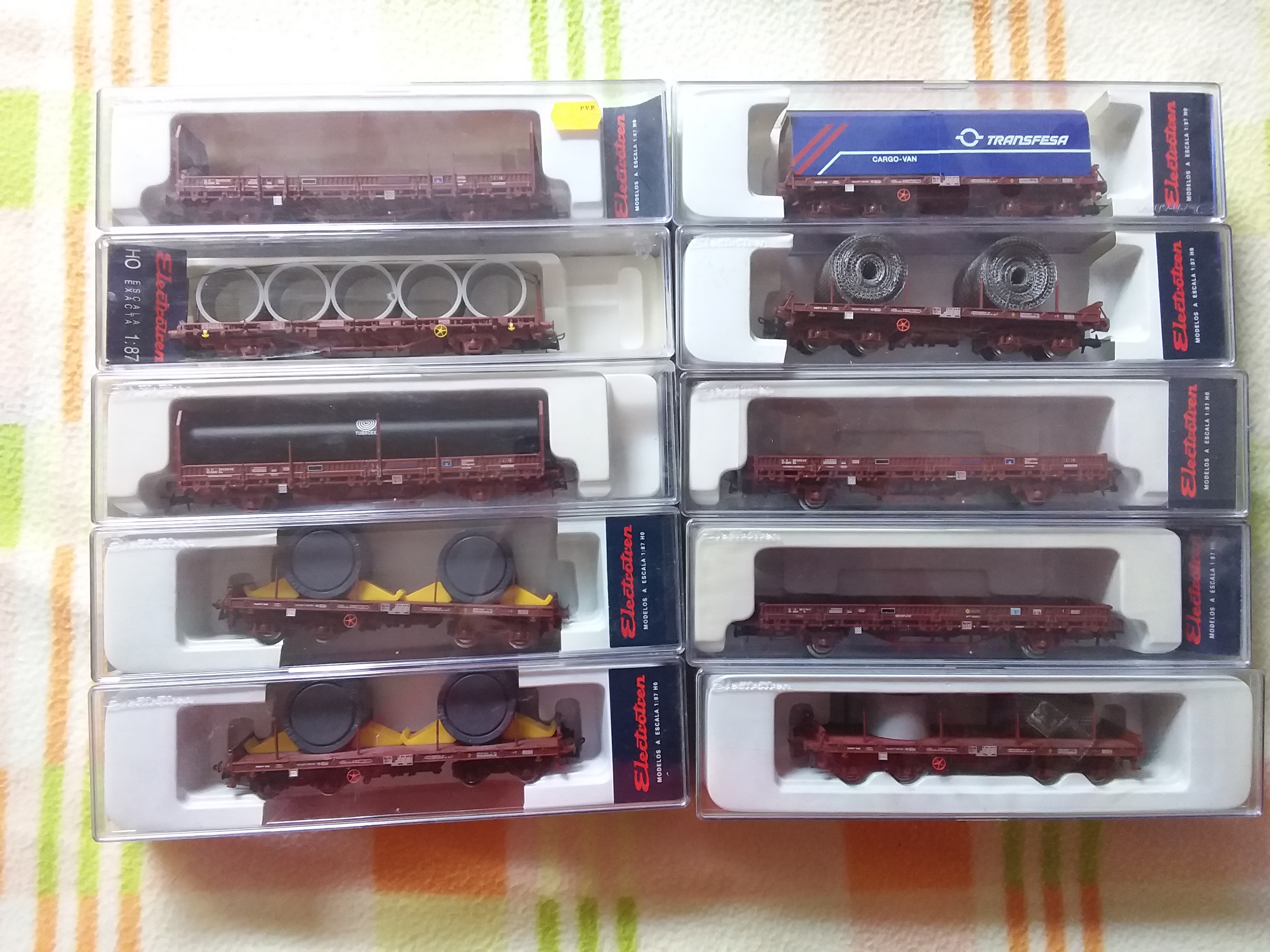

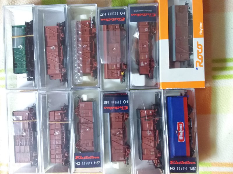

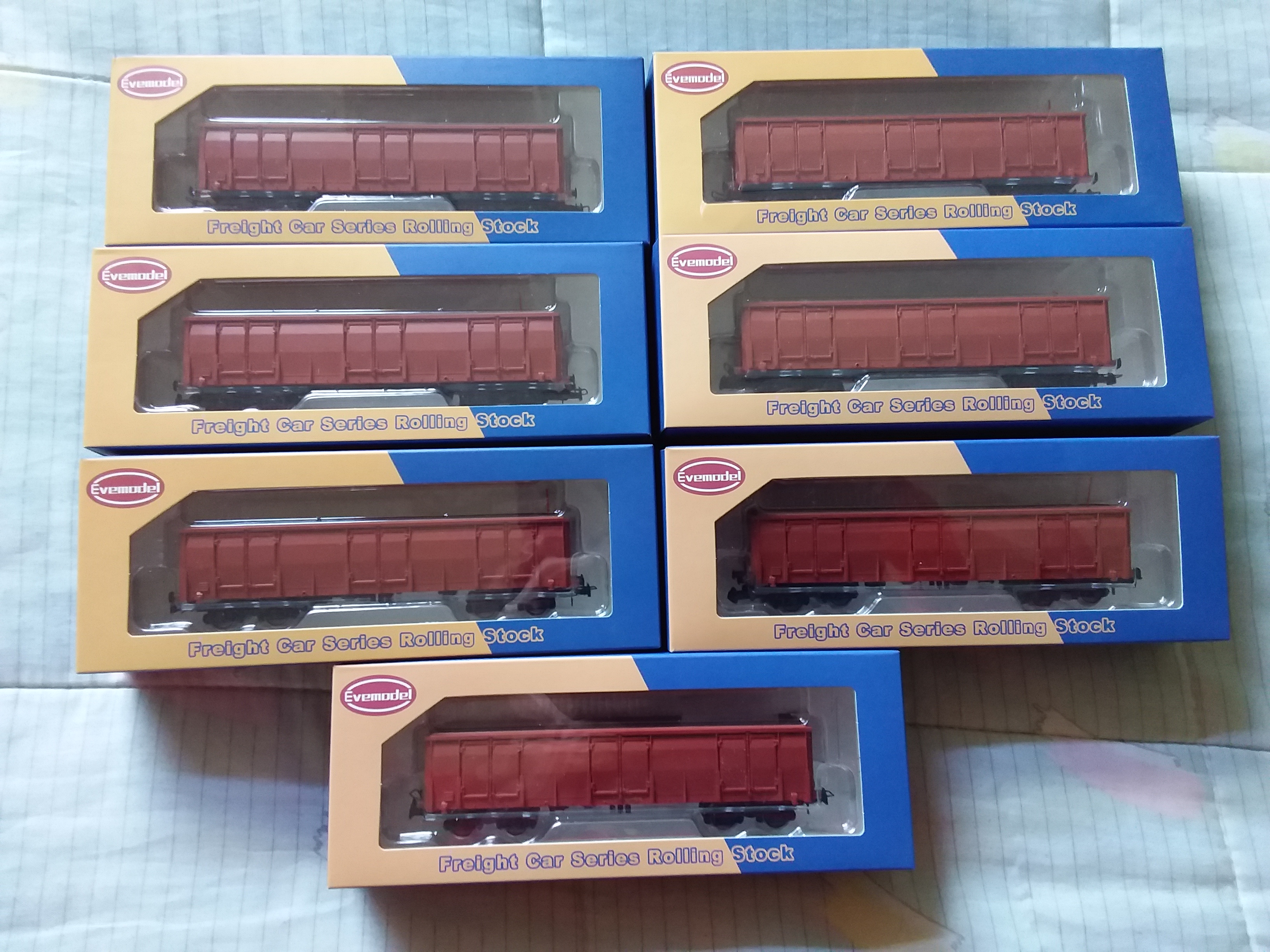

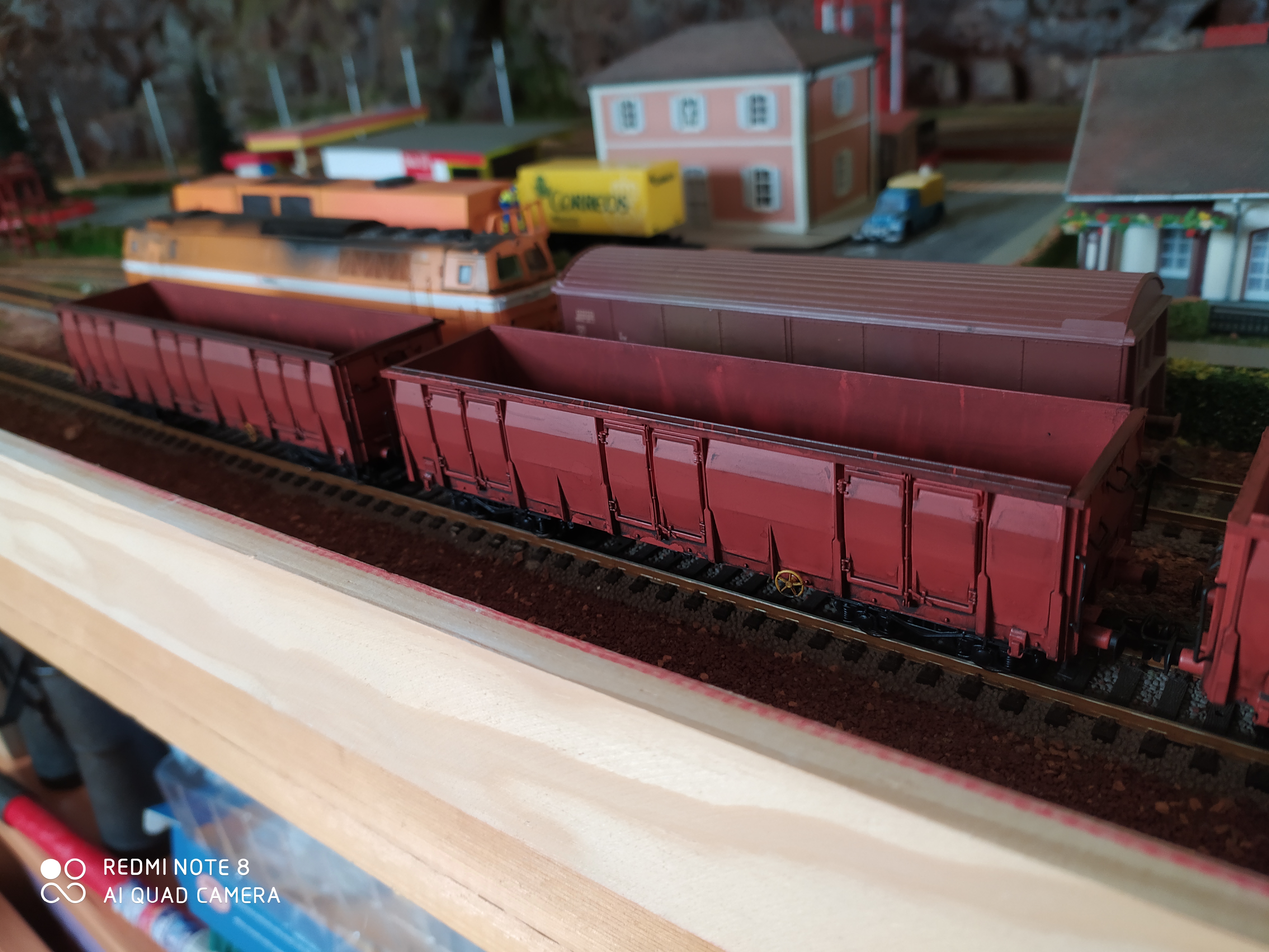

Las cisternas me faltan por lo menos tres de color marrón óxido para tener algo decente, las tolvas de carbon son Francesas, las estaba comprando para hacer una composición de acciona de cuando tenia la 333 prima roja, ahora veremos que hago con ellos.

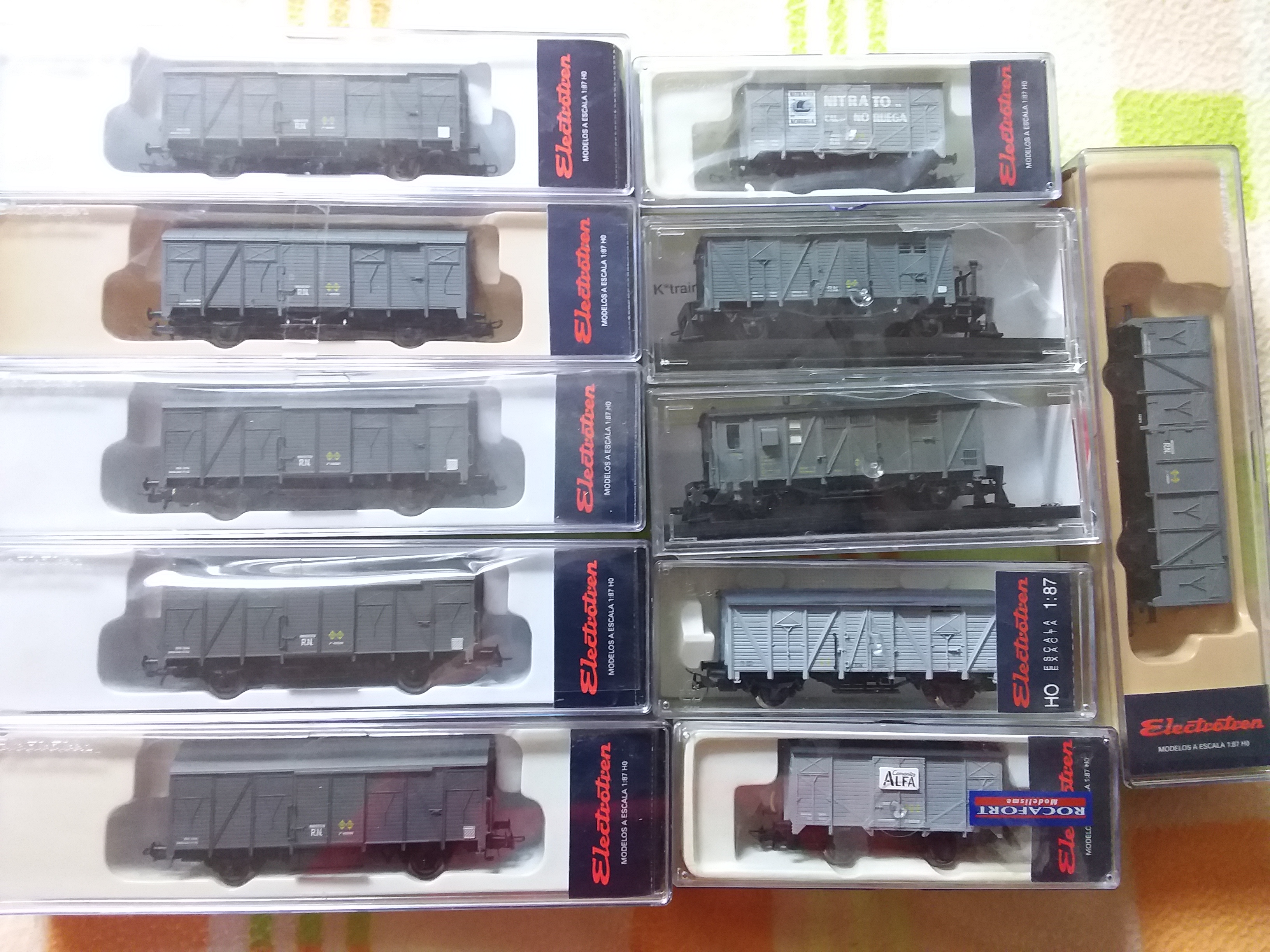

La composición de vagones cerrados grises tampoco tengo trenes para poner, vendi las máquinas de ep3 , los tendré que vender.

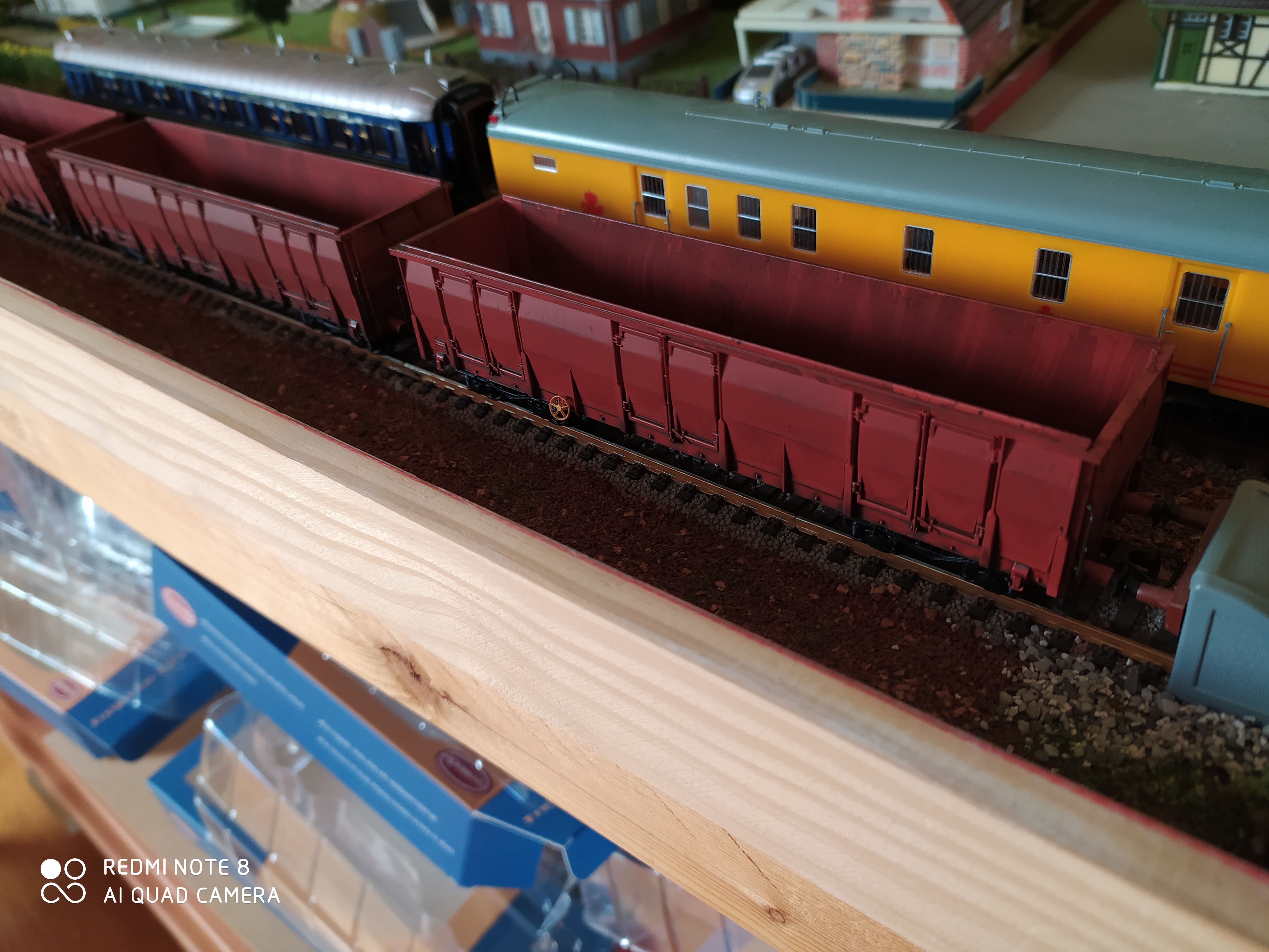

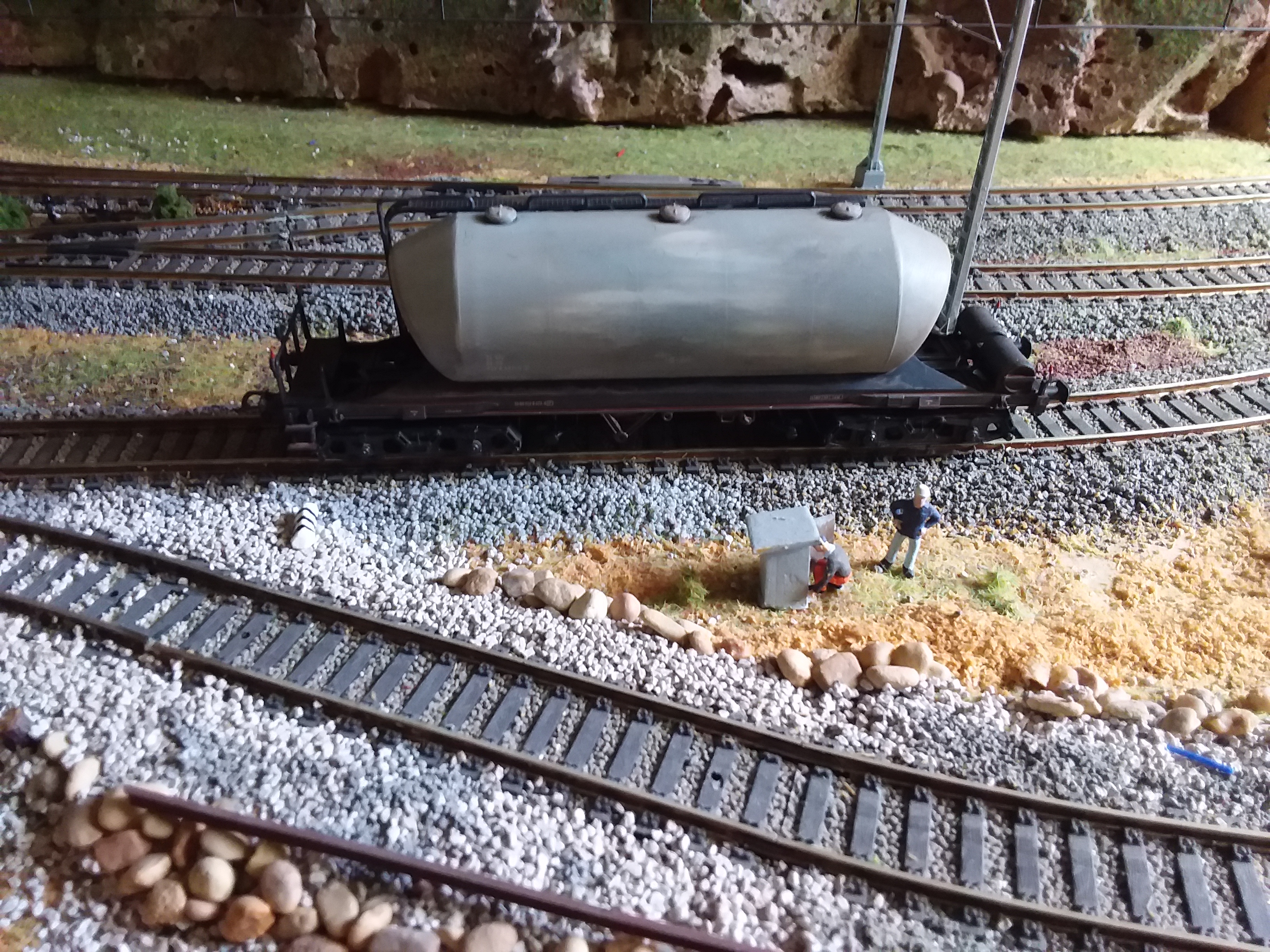

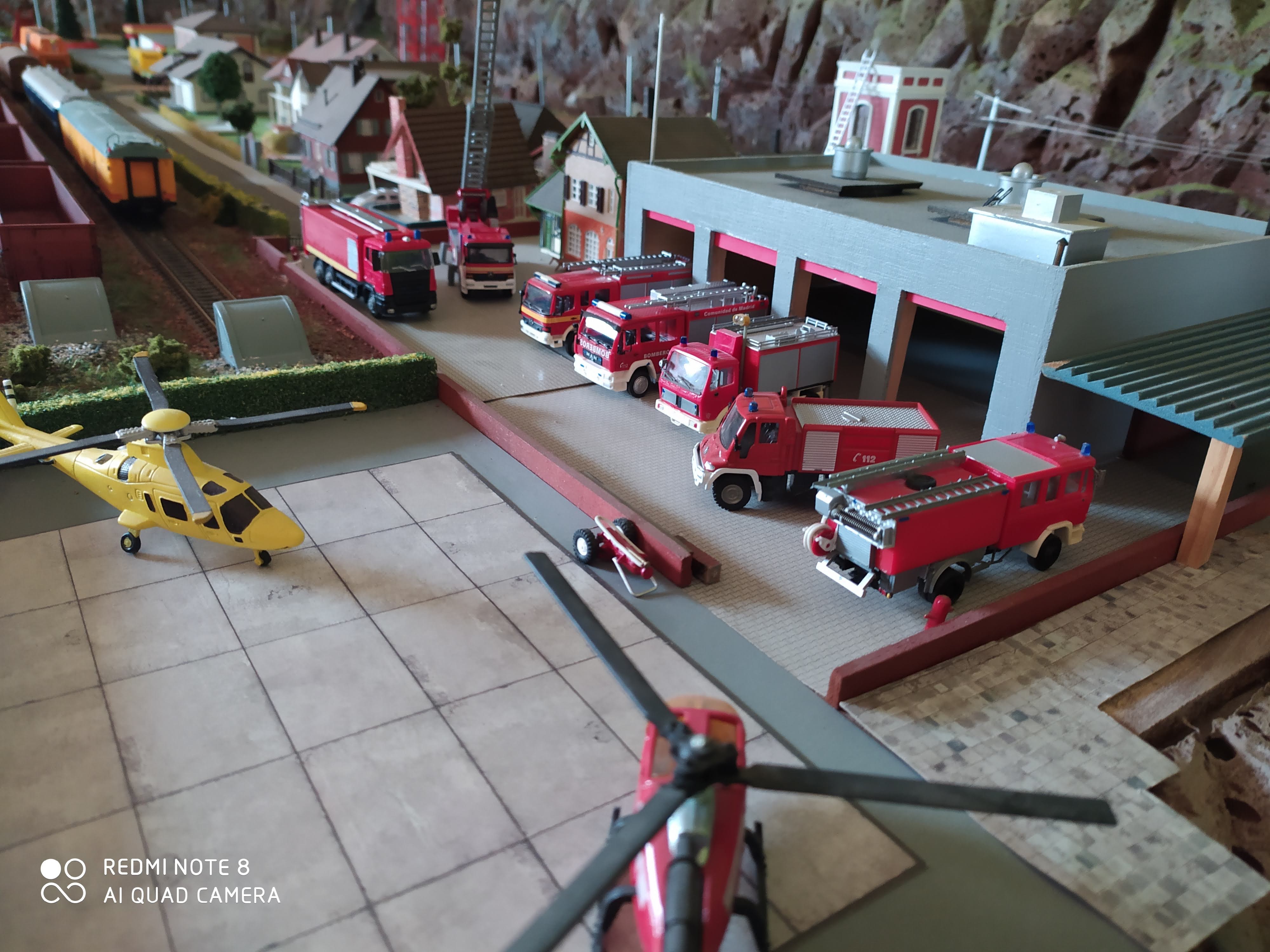

En la maqueta tengo puesto estos, más bien como adorno, también los ealos marrones del aliexpres, dan el pego, no se puede buscar la terminación de uno de ET, con una manita de pintura o envejecimiento quedan de lujo, están realmente bien y sobre todo el precio si lo pones en favoritos y esperas tres semanas, a 12€ cada uno y portes gratis.( cuidado con la cantidad compréis, si sobrepasáis un solo lote de más de 50€ es muy posible que os lo paren en Aduana y cobren el 21%+ 6de portes +18 de gastos aduaneros, esto requiere el papeleo que pese a poder mandar por página de correos se lleva más de una semana, a ver, esto me paso a mi con un amortiguador de la bicicleta que los gastos totales de aduana fueron más que el precio puesto en España de dicho amortiguador, pero pensar una cosa, queremos que España y nuestras Comunidades Autónomas tengamos colegios, transportes y bienes de servicios gratis, en ese momento me puse........, pero sabéis solo mi equipo medico cuantos Epis y cuanto material sanitario hemos gastado en nuestra UVImóvil en 15 meses, ni os imaginais.)

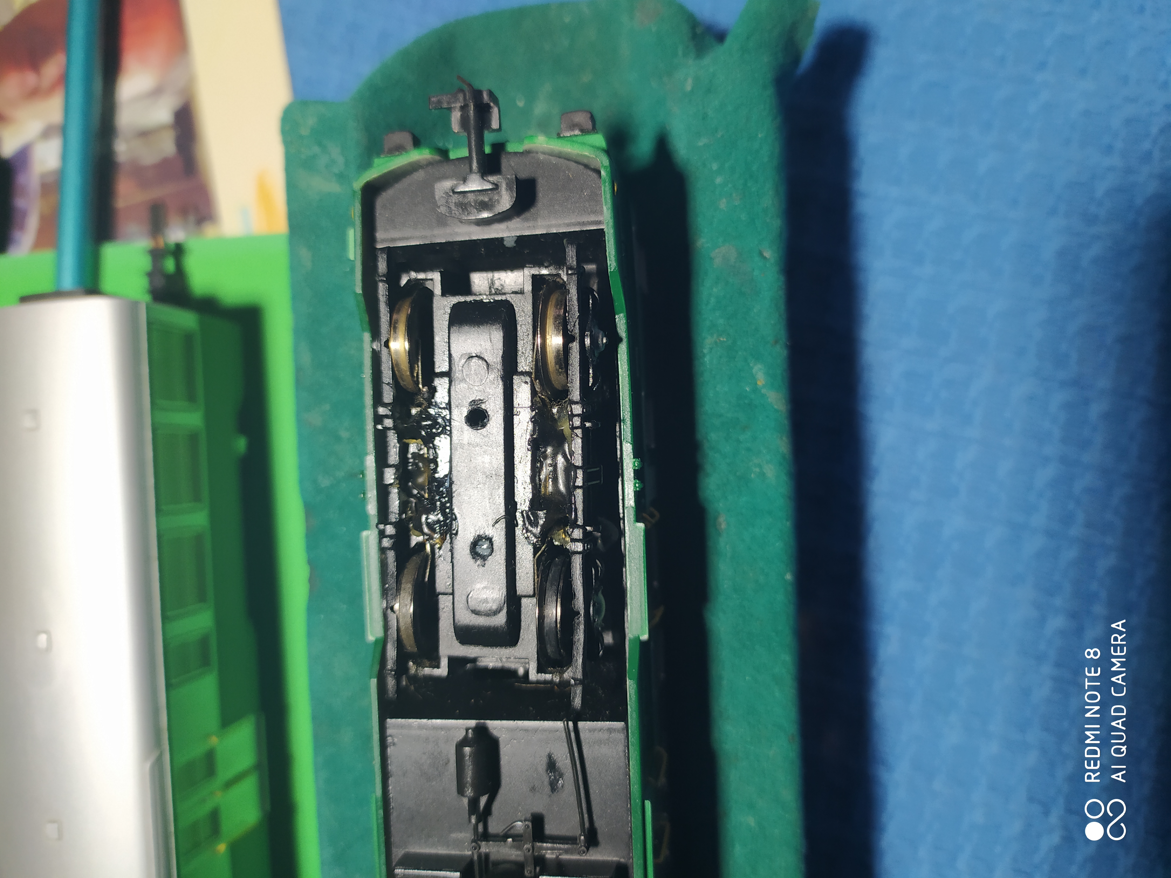

Hoy toco cambiar las "gomas" de las ruedas de la Suiza, esta composición la compre de segunda mano a uno del foro, vino con las luces traseras que no funcionaba y una reparación de toma de corriente que no esta mal planteada, una buena compra, pero me puse manos a la obra y cambie el sistema de luces rojas por otra leed de color más real , revise esa reparacion de toma de corriente y para no manipular mucho puse unas aberturas para su engrase y no estar toqueteando los buges para su engrase, pero pese que no rodó por la maqueta once vueltas y todo el tiempo parado en la maqueta se debió de resecar los aros de adherencia y se desintregraron, a ver que tal ya que hoy al pasar por un desvio vi que se engancho el buge delantero al pasar, por lo que localice la avería de los aros,bueno apañao una vez más.

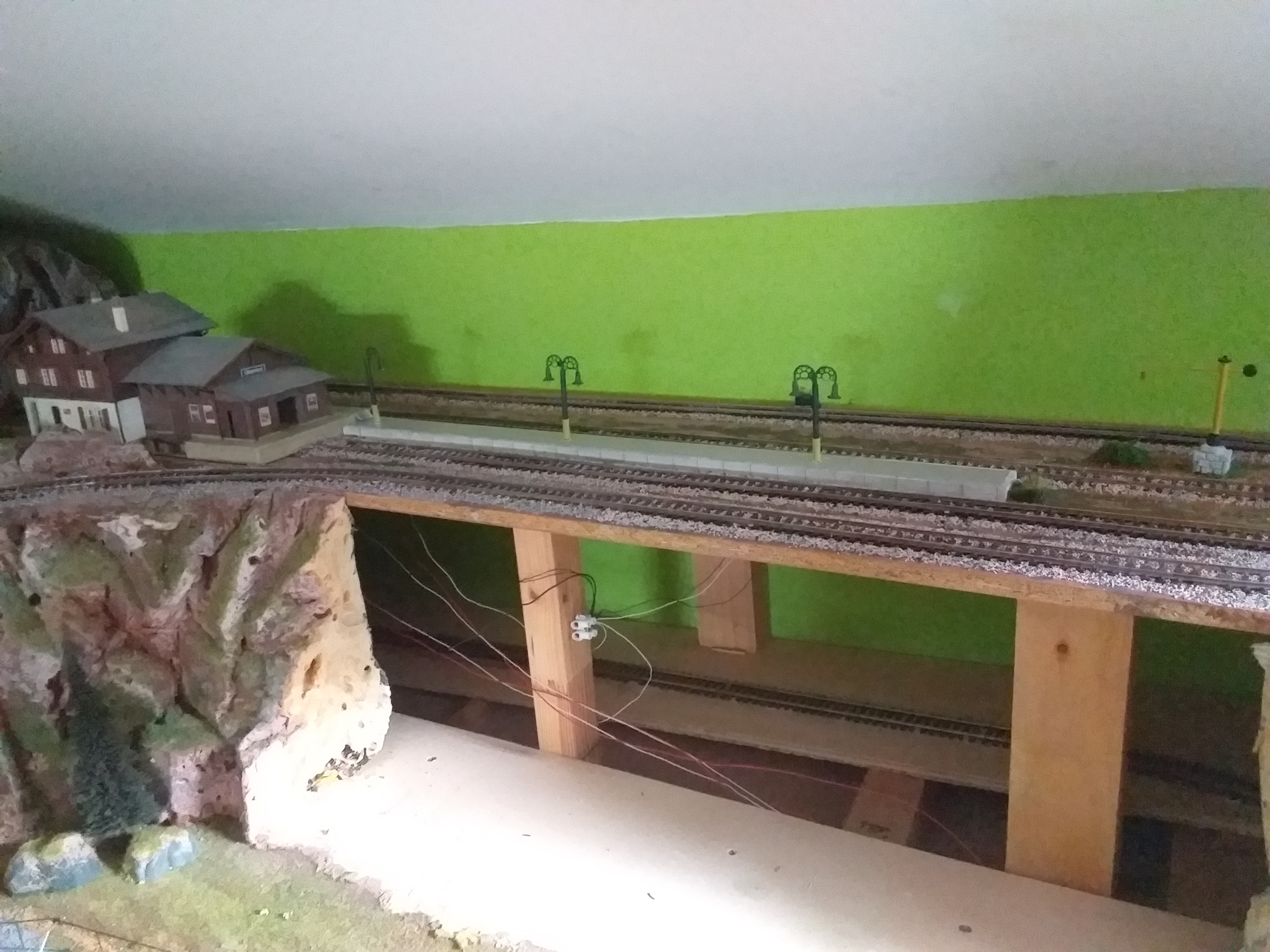

Terminando el cableado de la iluminación y su comprobación, como se puede ver es un lugar que es mu sombrío, mañana pongo el transformador y veo de noche como queda.

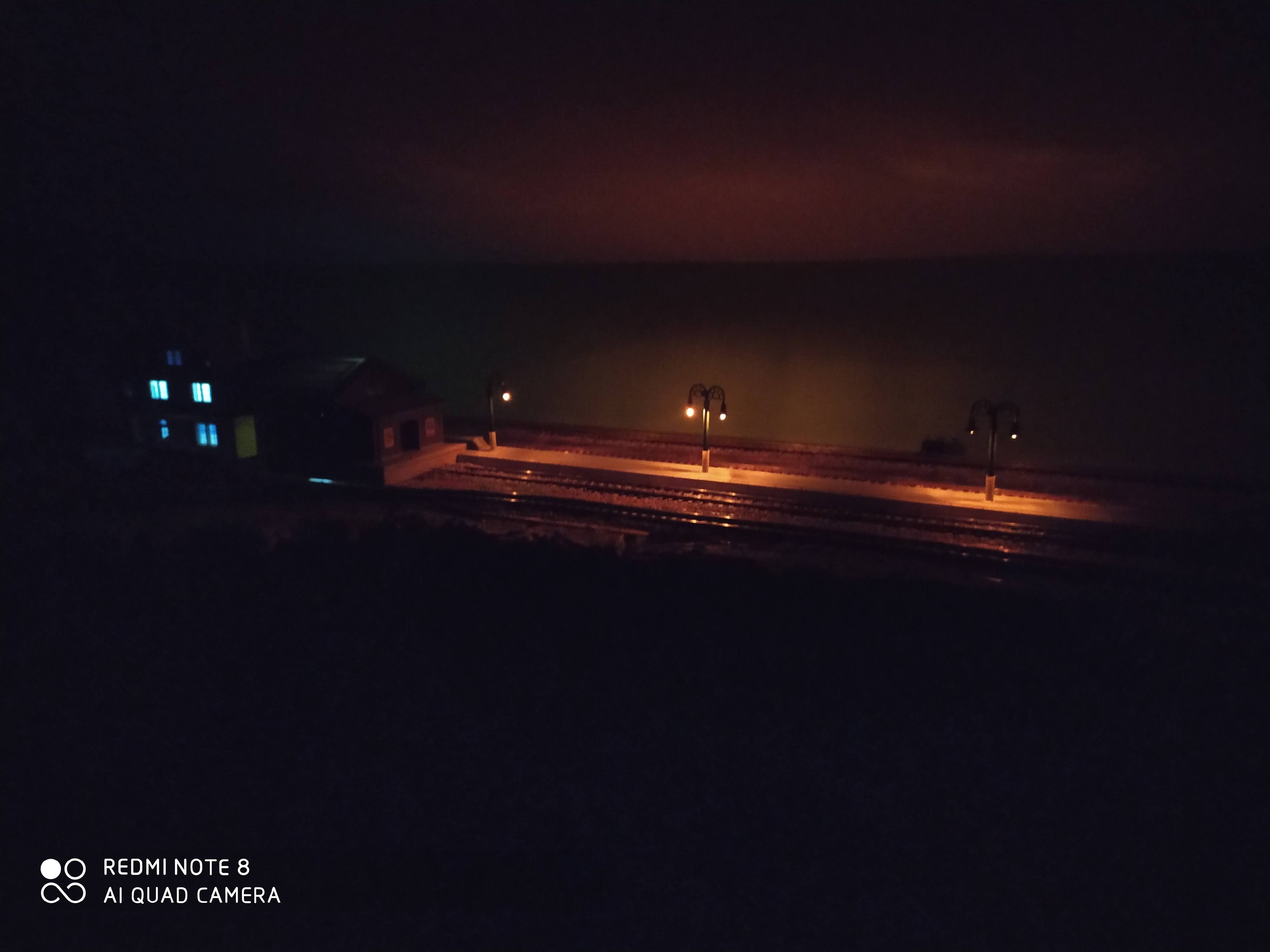

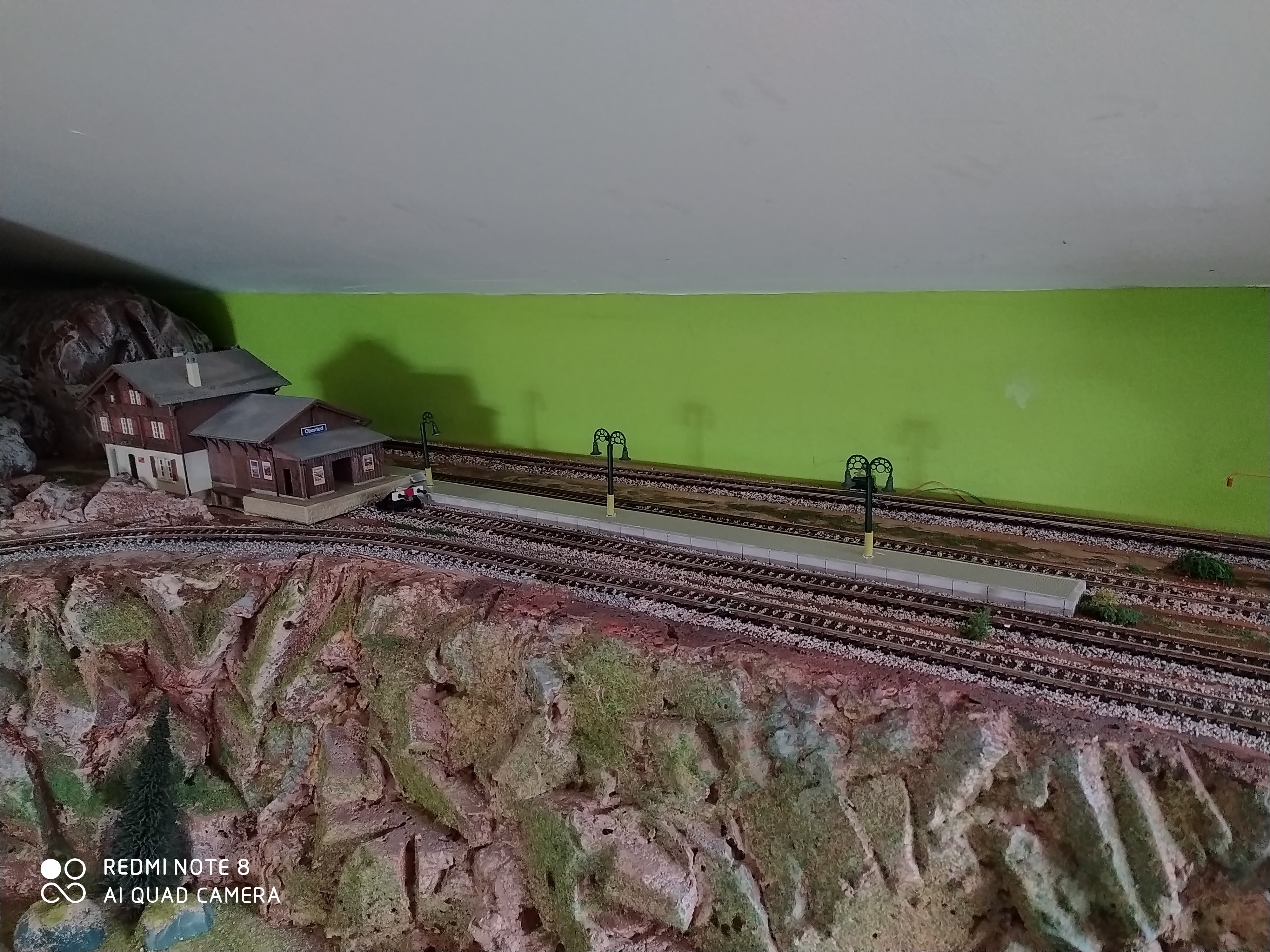

La Noche, tengo que mejorar esas luces, las farolitas tengo que sacar un poco las bombillas, la estación no se ve la luz del almacén pero si por el lado de las vías, bueno hoy mejoras.

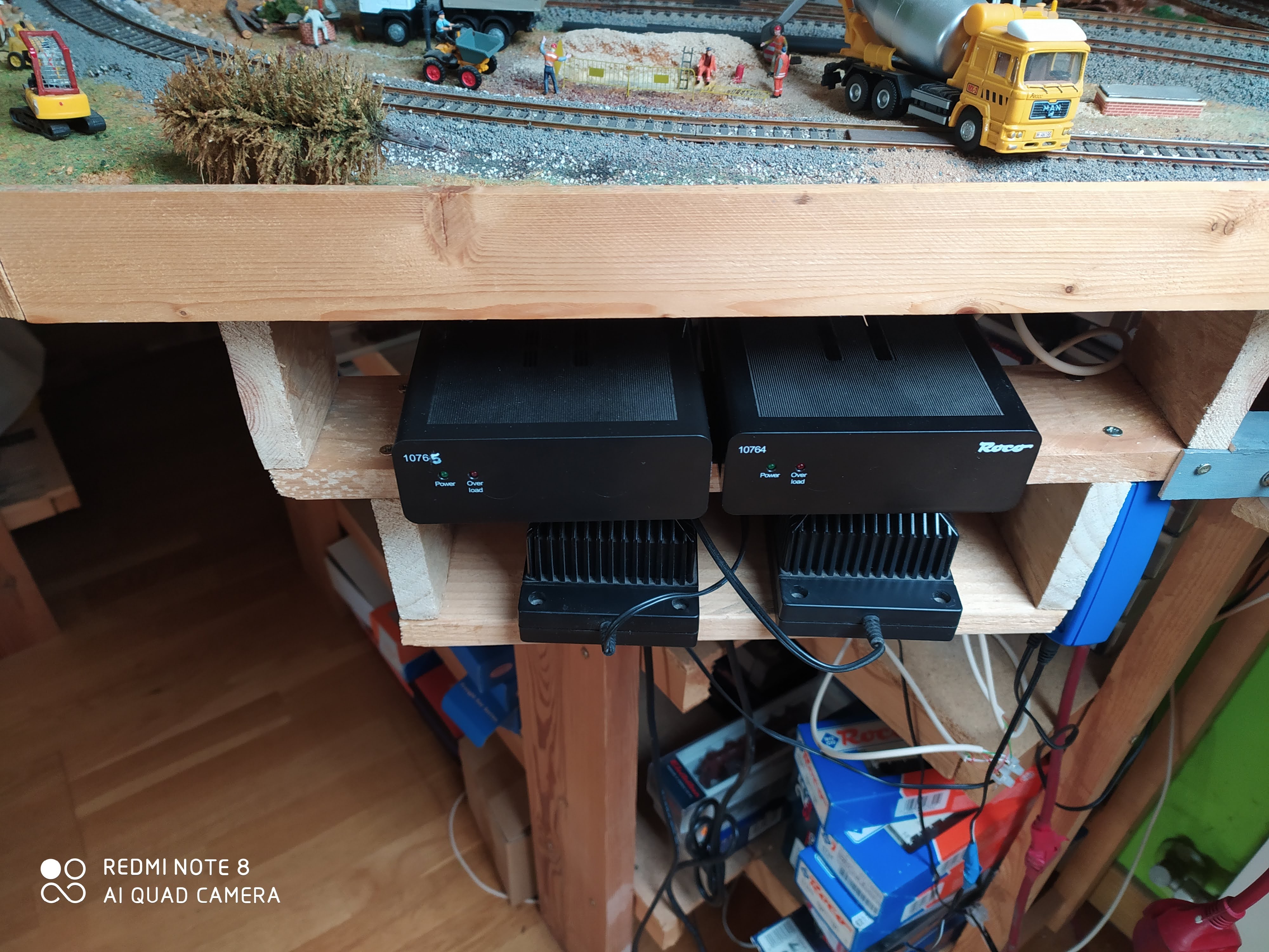

Bueno pues la instalación eléctrica queda de esta manera tras una historia de transformadores que abri un hilo sobre ello, dos viejos transformadores que pesan una barbaridad serán los suministradores de corriente, eso si, con sus 50v, seguro que gastan lo que no esta escrito.
La estacion tiene ya su topera, unas mejores luces interior y un poco más de vegetación, no se si poner ( fabricacion casera )unas columnas más de esas altas que iluminan todas las vías, lo mismo queda como muy moderna.

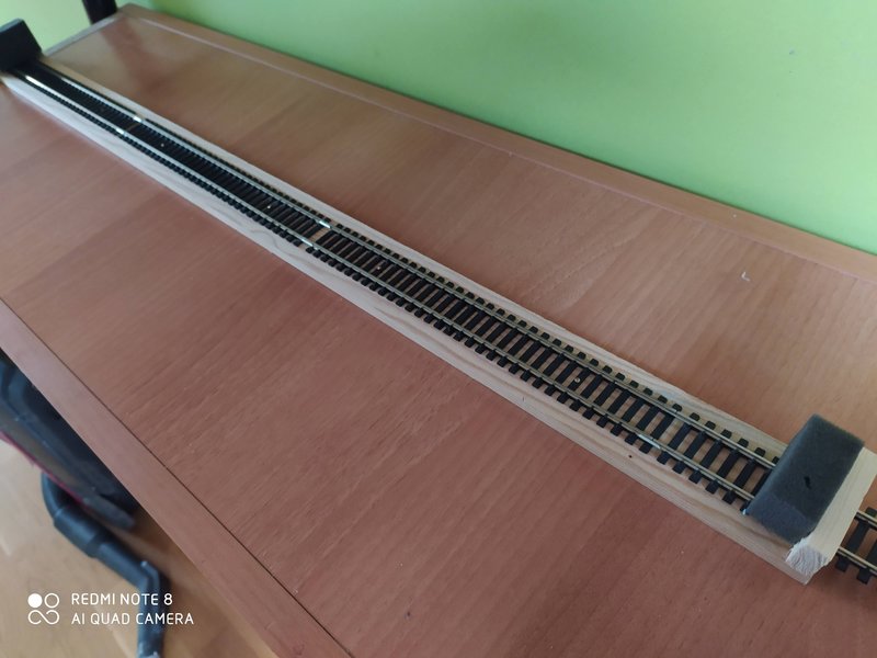

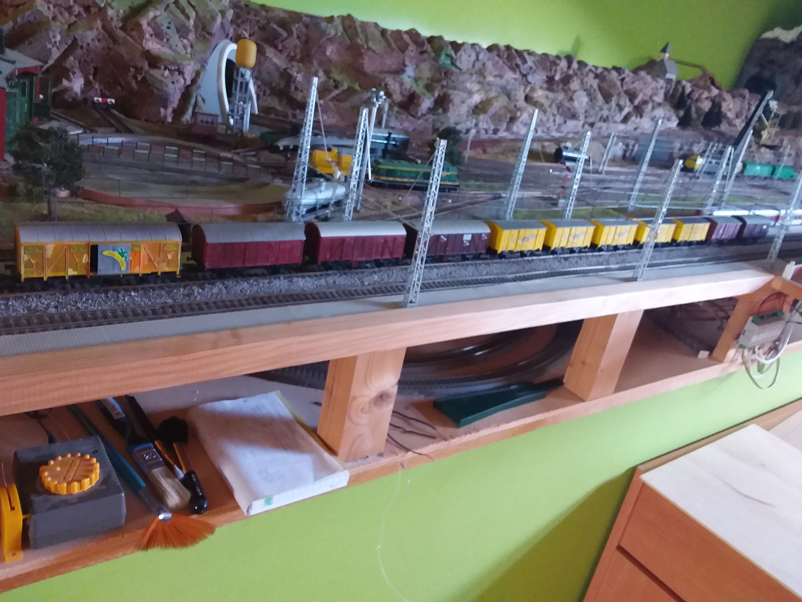

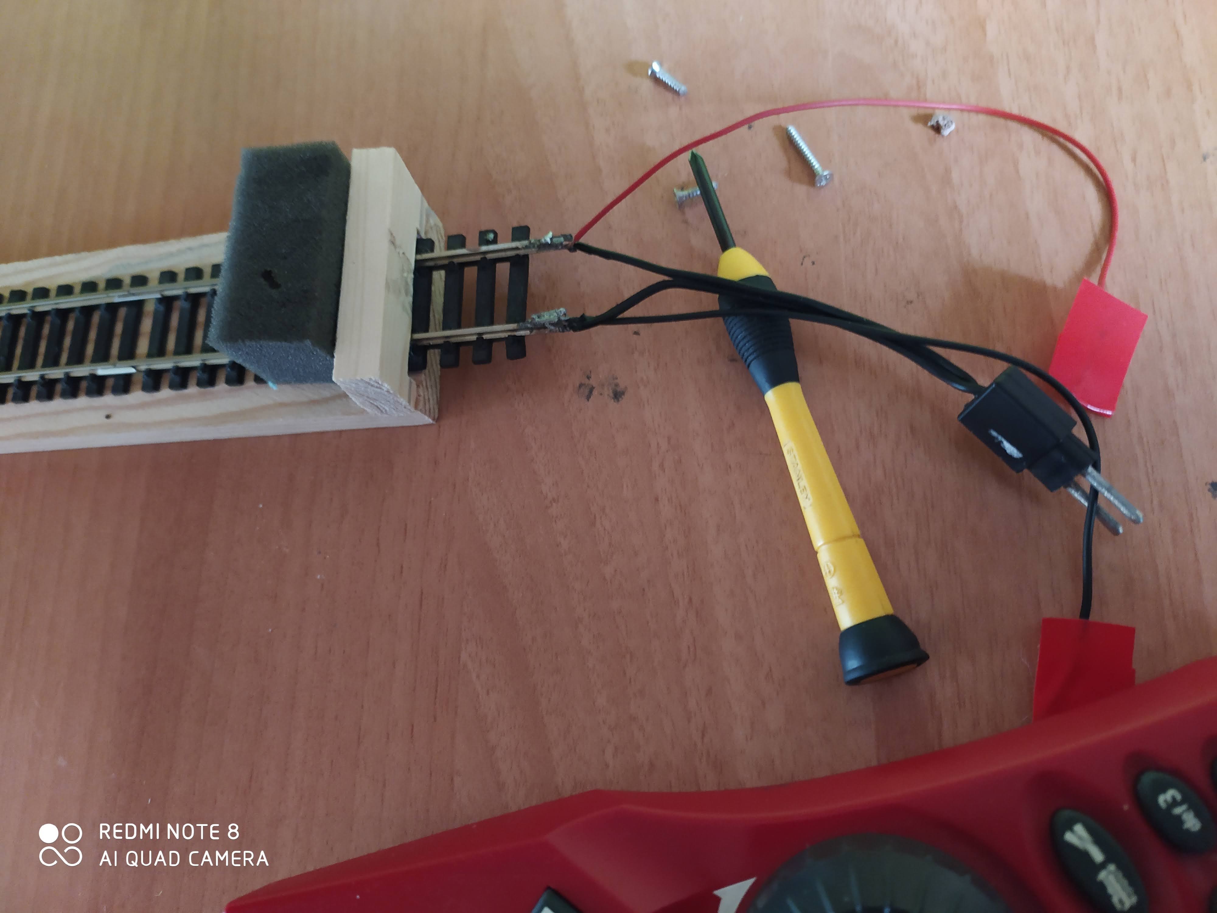

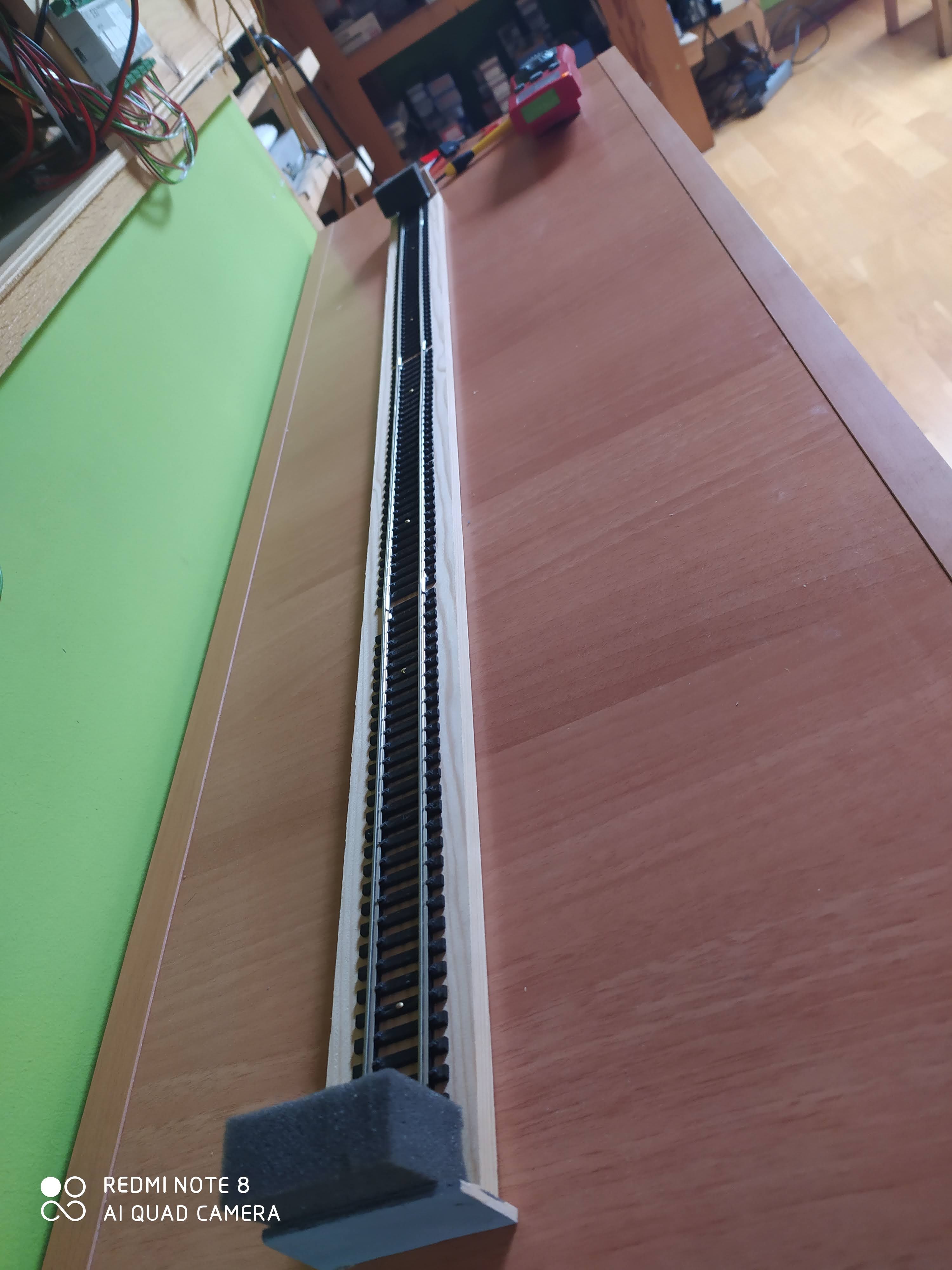

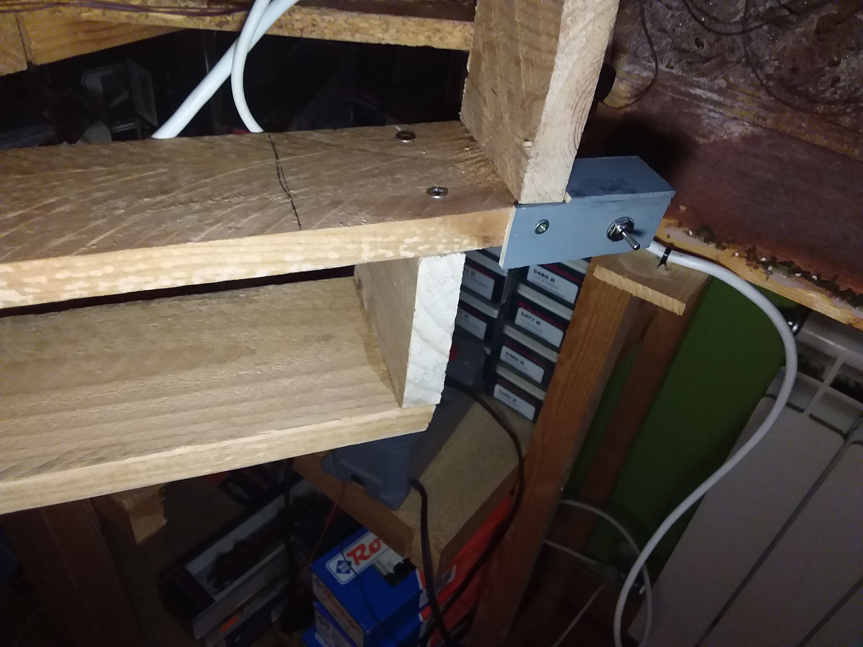

Este fin de semana un poco animado tras un ofrecimiento de un material, me monte un tramo para programacion y para comprobar la F de las locomotoras, tiene cableado para analógico y toma digital Roco, a ver si me animo más y meto mano a lo que queda de la maqueta, si no un día de esto la desmonto y la vendo.

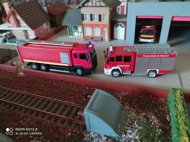

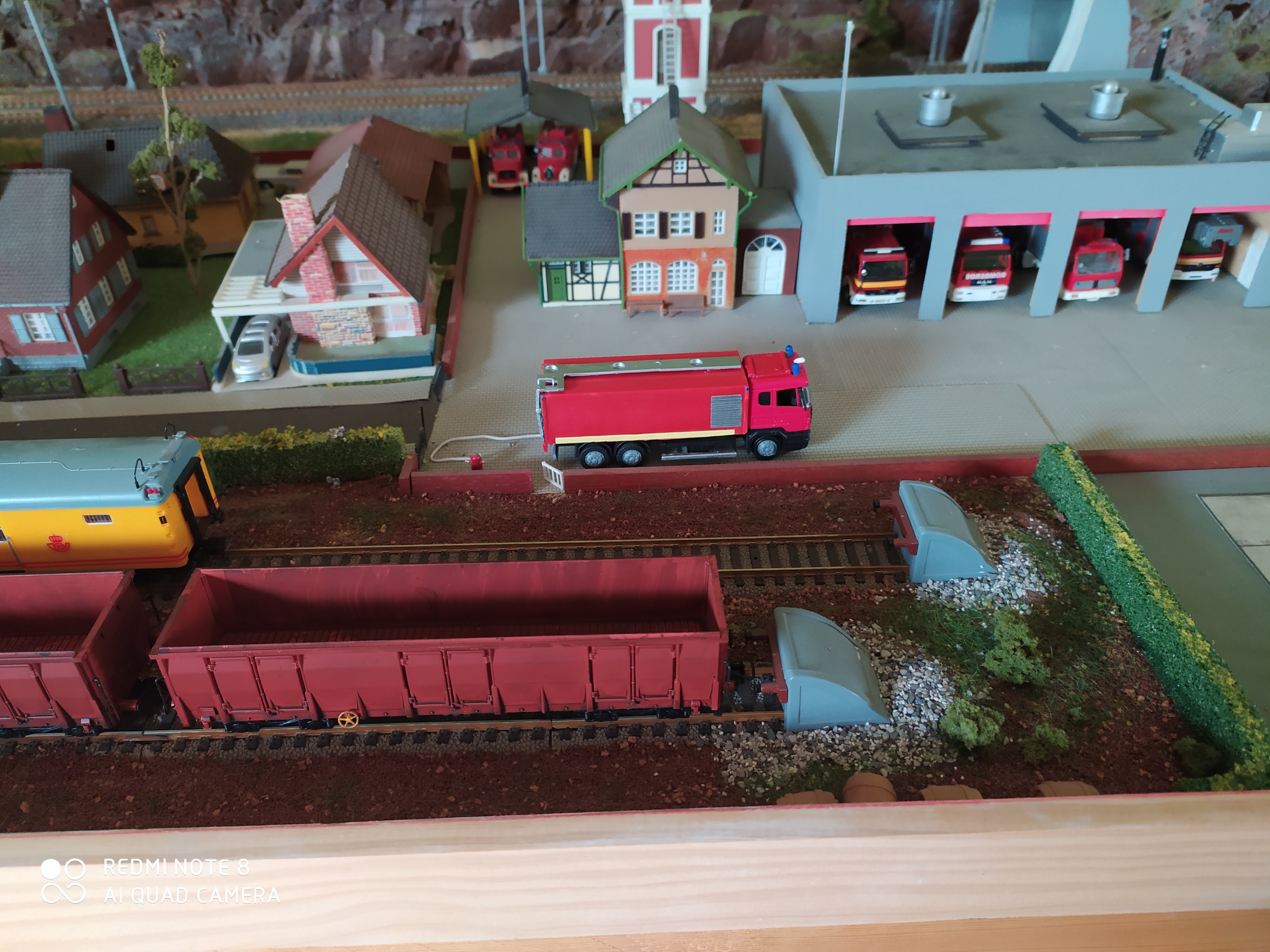

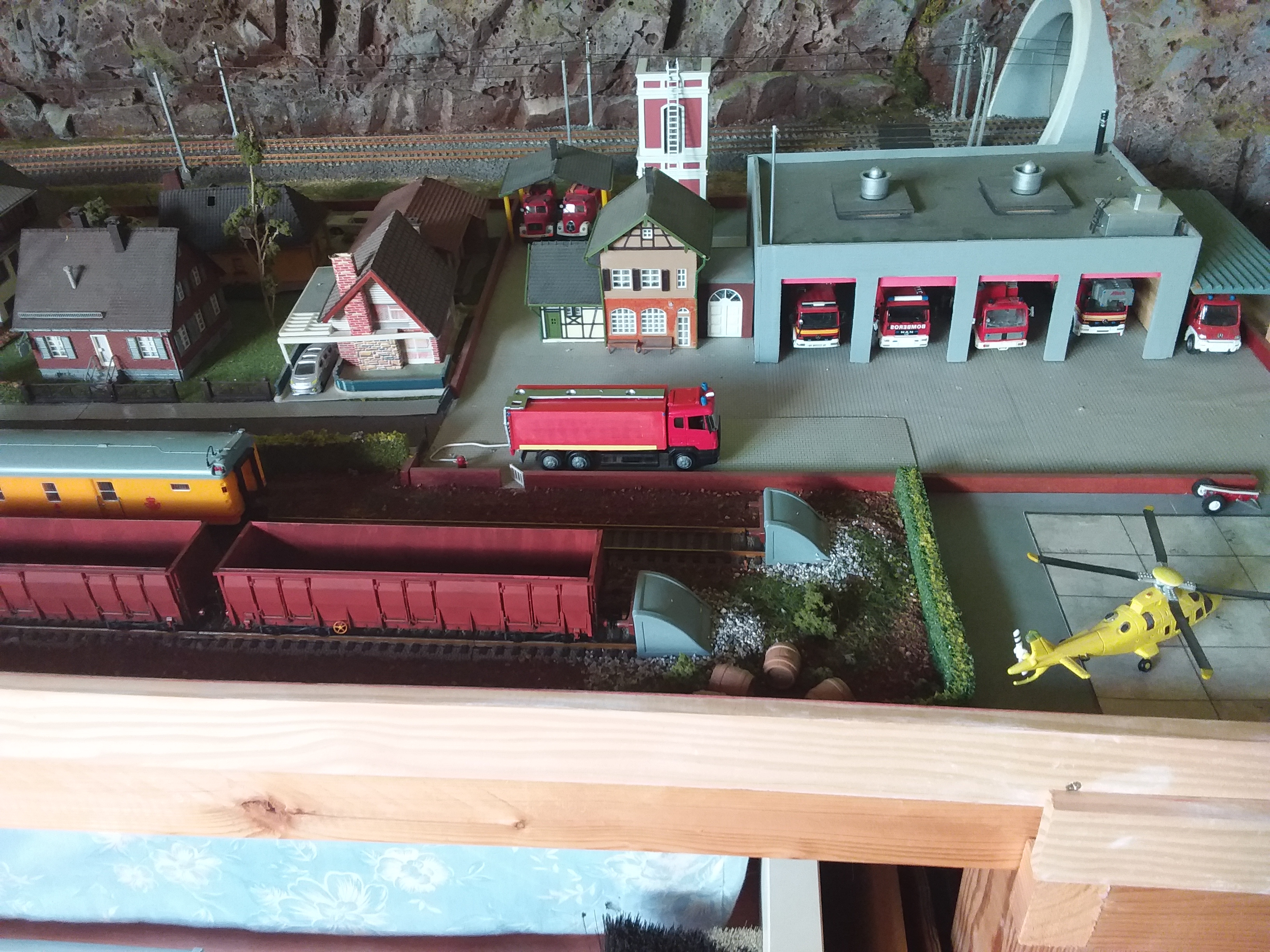

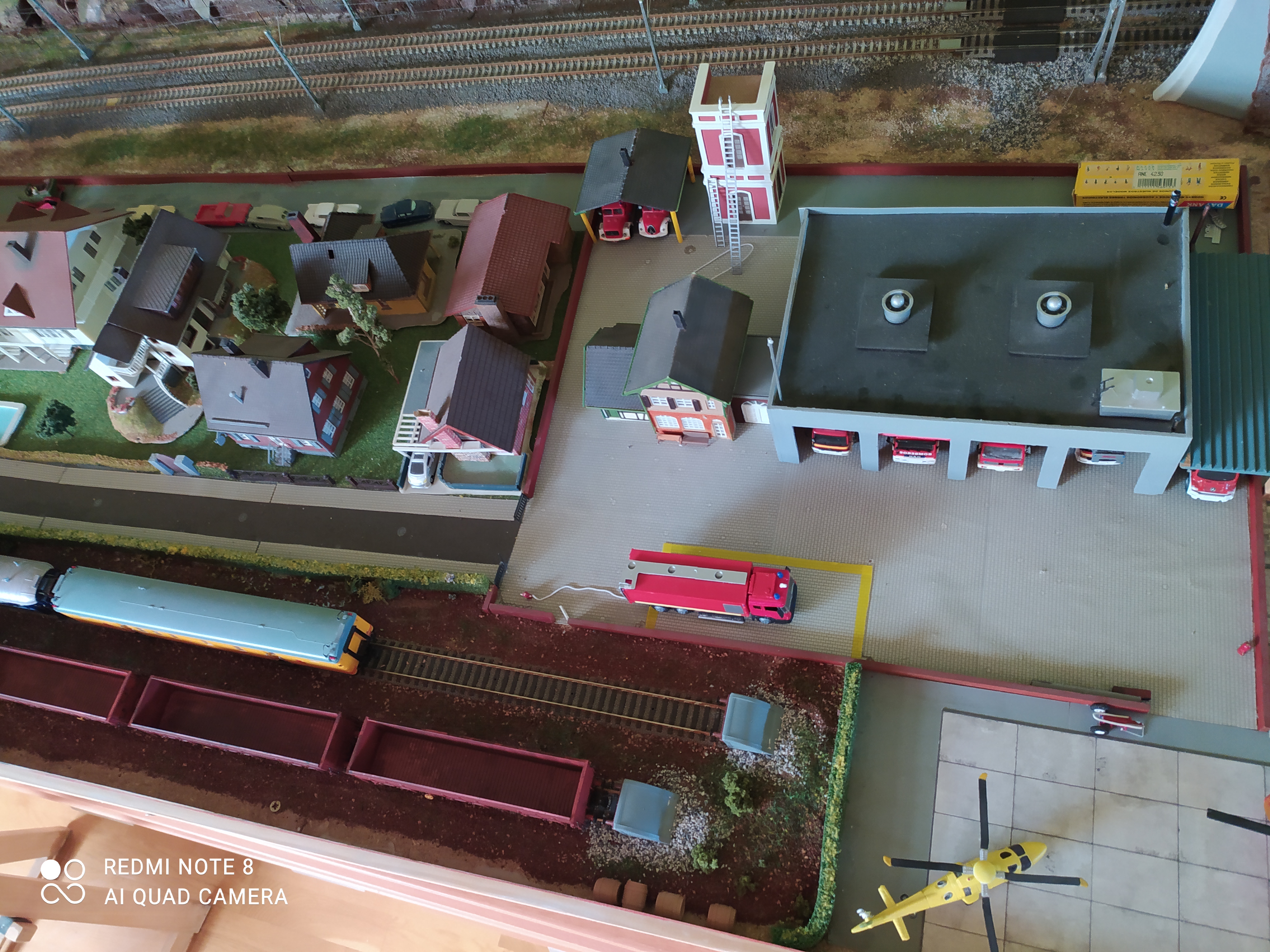

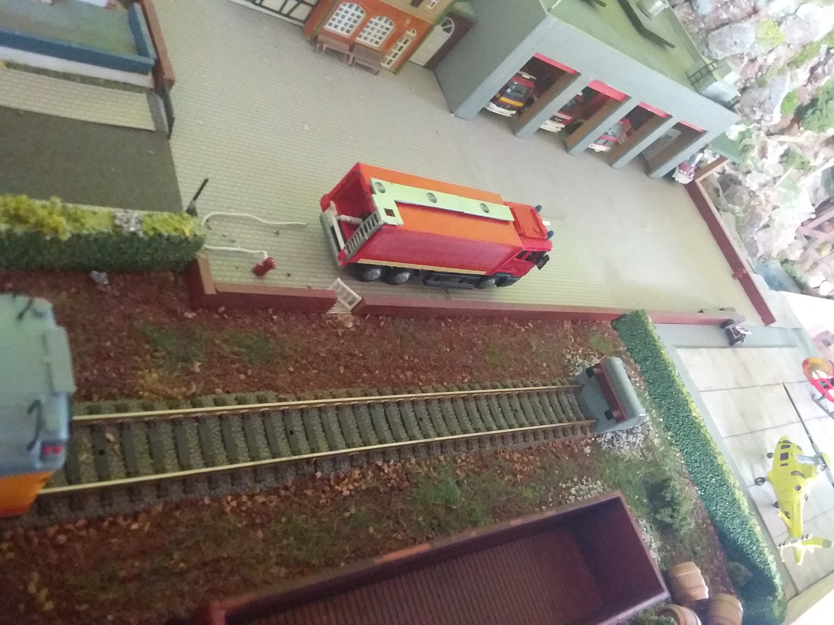

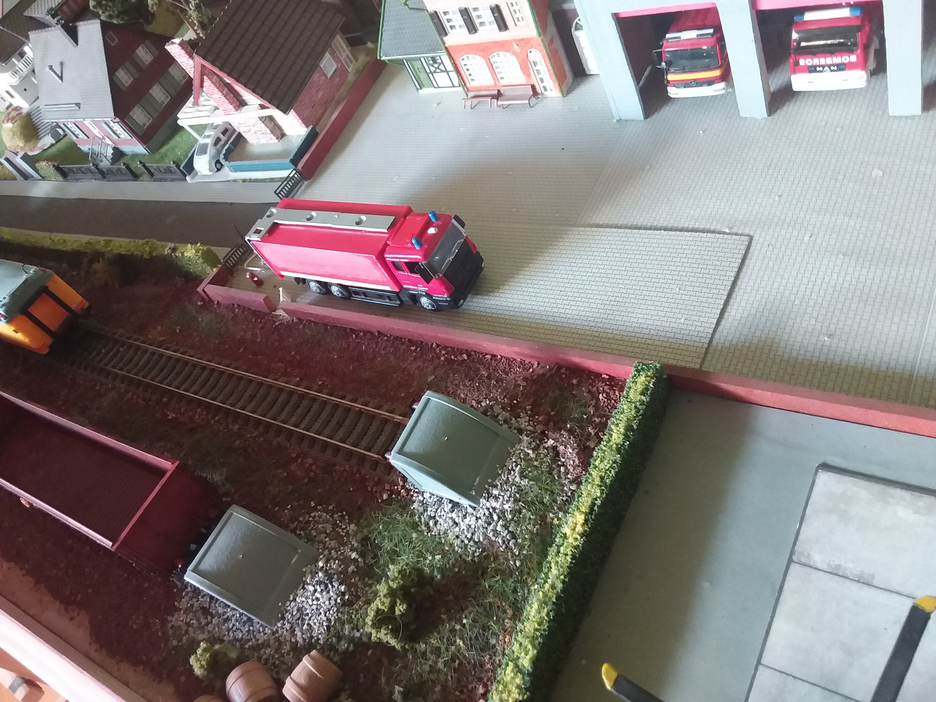

Estoy con esto, tras una intervención con Bomberos vi que llego un camión Cuba de unos 20.000 litros y me llamo la atención tal tamaño de camión, como yo tenia unos cuantos camiones y que no todos puedo poner en la maqueta, pues mira, tengo uno de color rojo, que se me ocurre, ya sabéis, me puse manos a la obra, perdonar por no sacar una foto del antes, pero tengo esta en este hilo del antes, el después a falta de pintura ya lo podéis ver, no es una gran obra pero da el pego, espero encontrar o fabricar unas cortinas de color aluminio para poner en los lados cerca de la cabina, creo que se denomina "Aramarios",es donde llevan ellos mangueras y utillaje, por eso más adelante pintaremos de rojo , espero que os guste.
Tratos NEGATIVOS:
Mensajes: 2185
Registrado: 21 Mar 2014 12:52
Pues yo lo veo muy bien, como dices, le faltan las puertas de los "Aramarios" pero no sé si mejor que pintarlos podría ser hacer un bajorelive con la forma, que luego le aplicas una hora de papel de aluminio de cocina, que recortado con cuidado y pegado pienso que daría un relieve muy majo

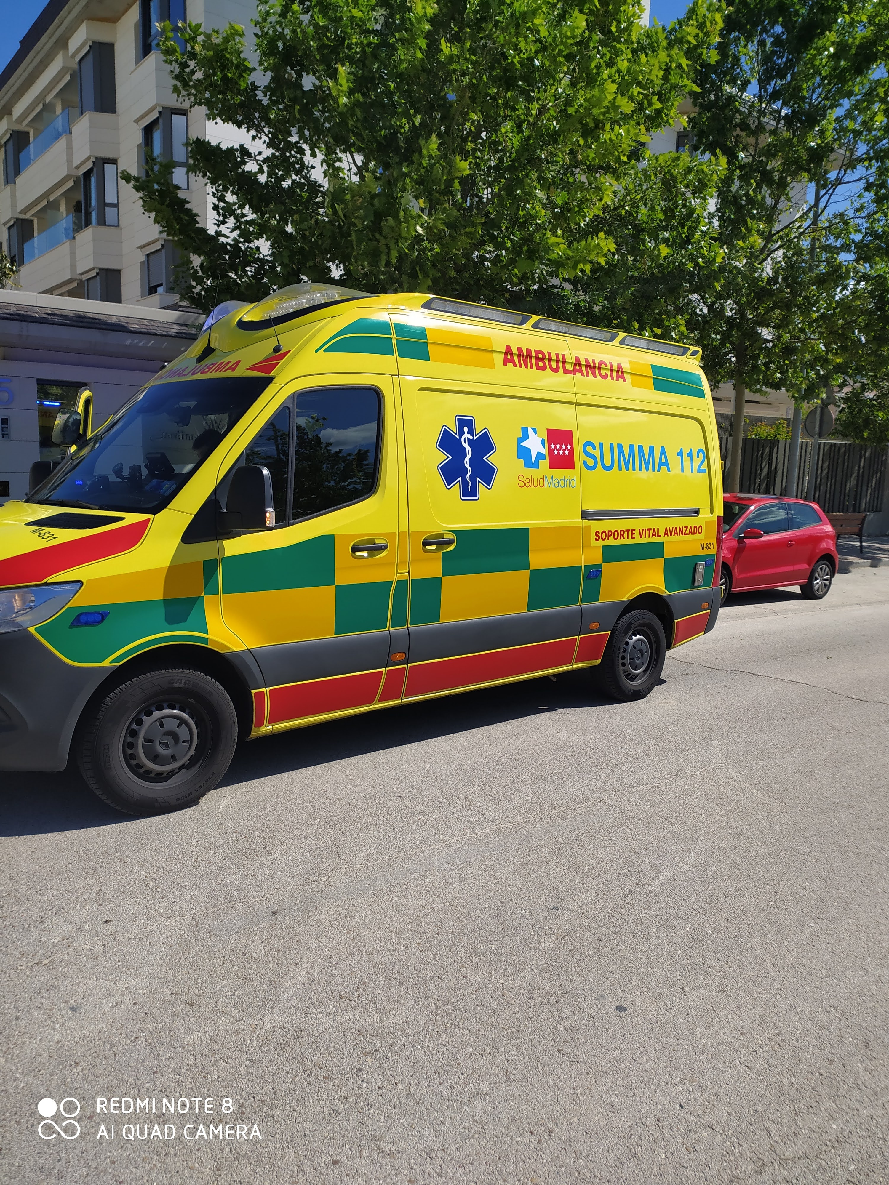

Gracias Amigo, estudiare el tema, lo que me falta que lo tengo muy en mente, es una UVI móvil de mi servicio, no encuentro una que se adapte, más cuando hace un mes hemos cambiado de uvi's con el nuevo color corporativo Europeo, buscare una Mercedes-Benz Sprinter pero ahora con los múltiples rectángulos de colores los tendre que hacercon pegatinas, la rotulacion veremos porque ahora tenemos en la parte superior "Ambulancia "(según normativa Europea) y a media carrocería (Soporte Vital Avanzado), difíciles de rotular en H0, las luces de prioridad ni te cuento con tantas que llevamos en color Azul.

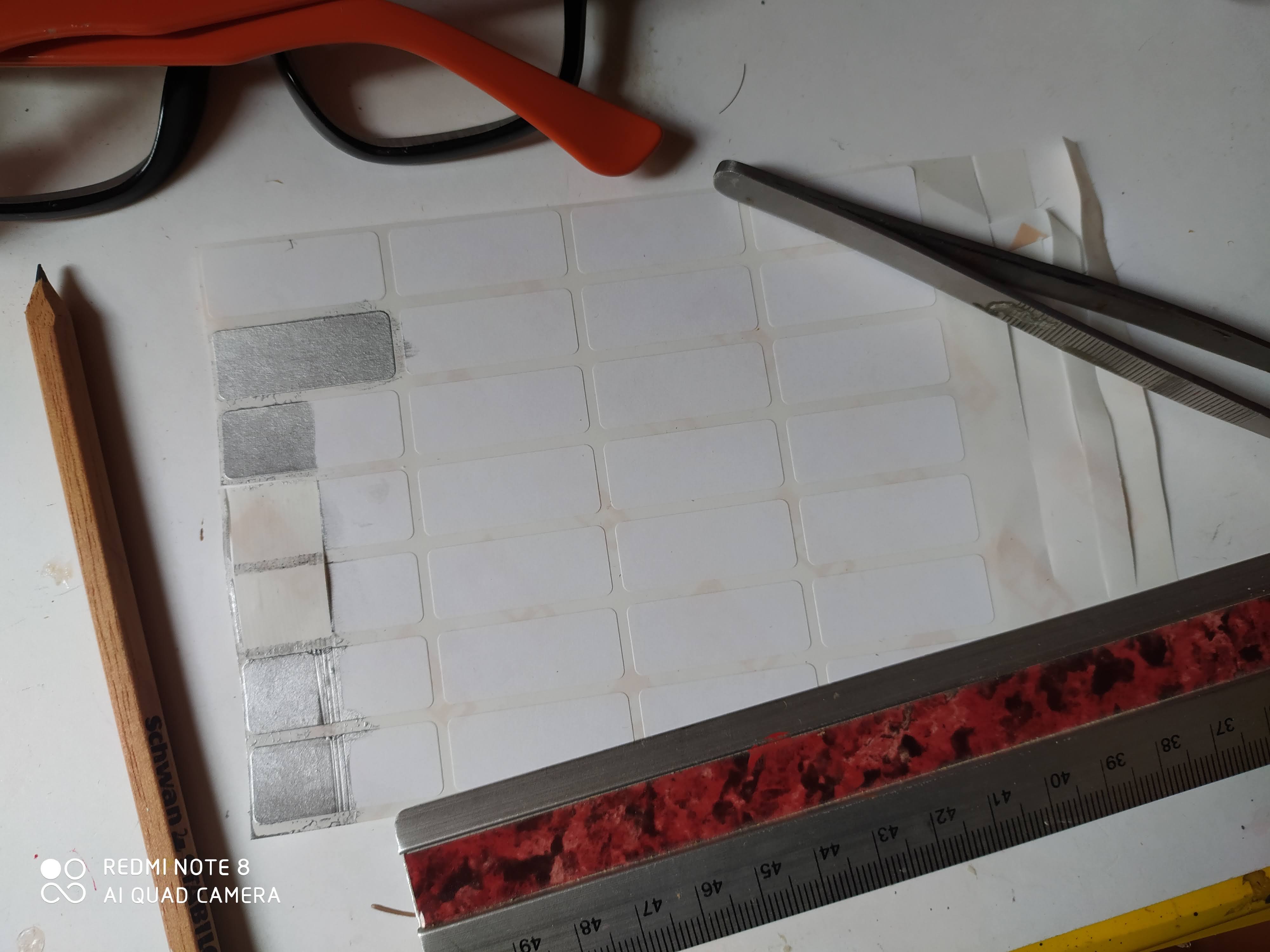

Tras un par de intentos, con pegatinas de etiquetas pintadas y líneas con lápiz, veo que da el pego del cierre del armario, creó que el día que encuentre un furgo mercedes tengo por lo menos como hacer los triángulos de colores corporativo Europeo Sanitario.

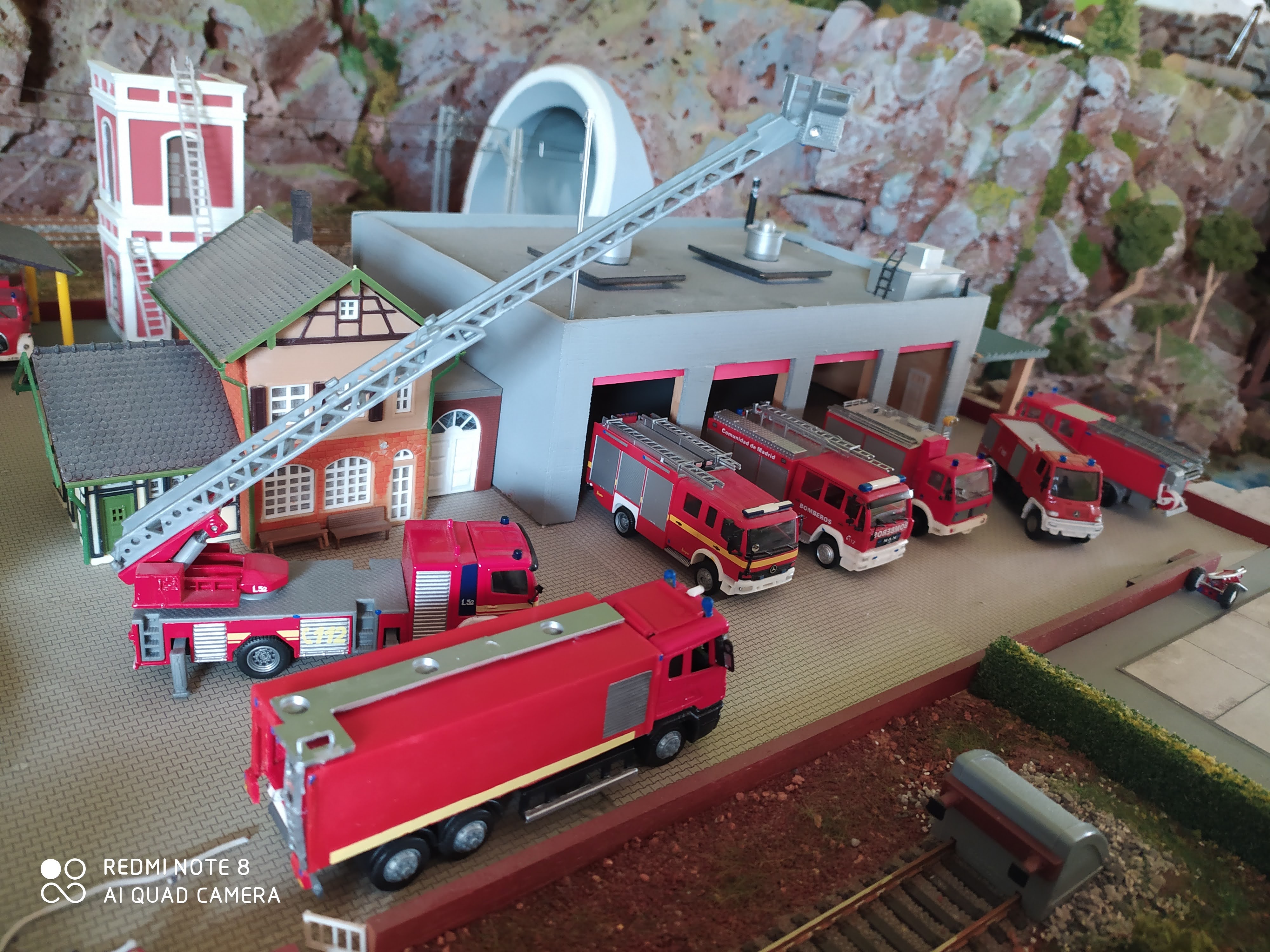

Hoy en la revisión de material.....
Última edición por migkel112 el 05 Jul 2021 19:11, editado 1 vez en total
Tratos NEGATIVOS:
Mensajes: 2185
¿te han pasado todos la ITV?
:D :D
Preciosa colección

Pues a ver si algun fabricante se anima y nos hace una uvi móvil del SUMMA 112 en H0 y N.

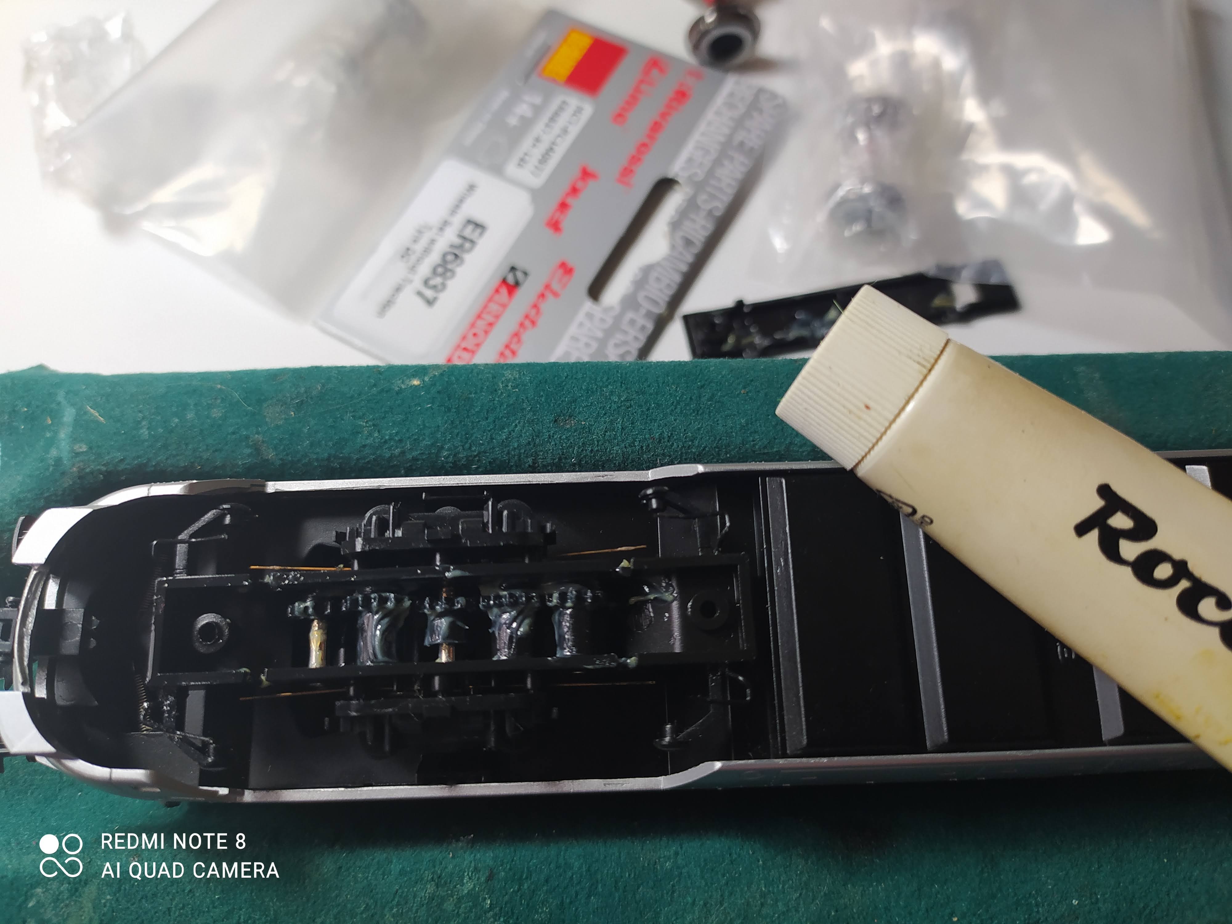

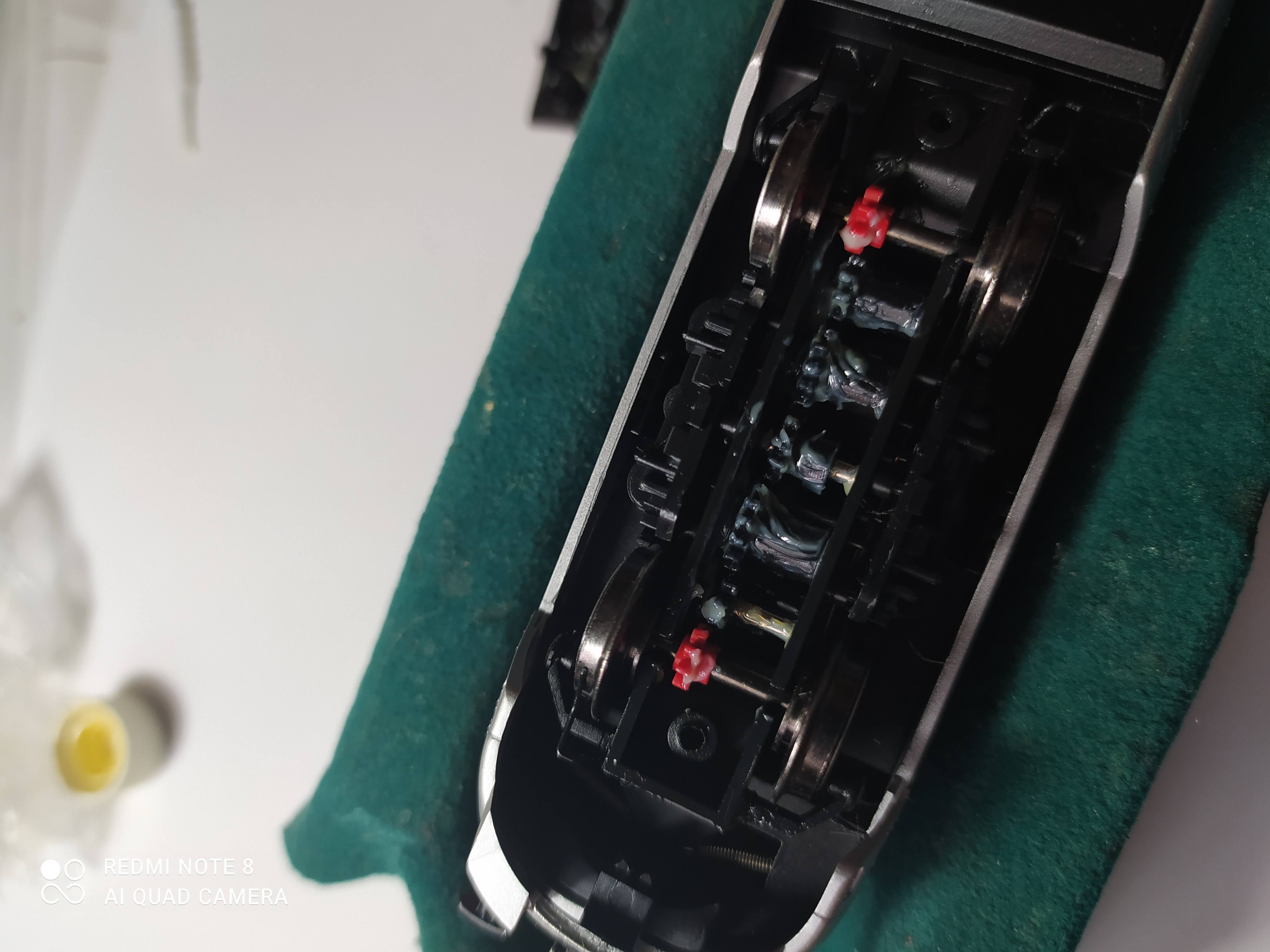

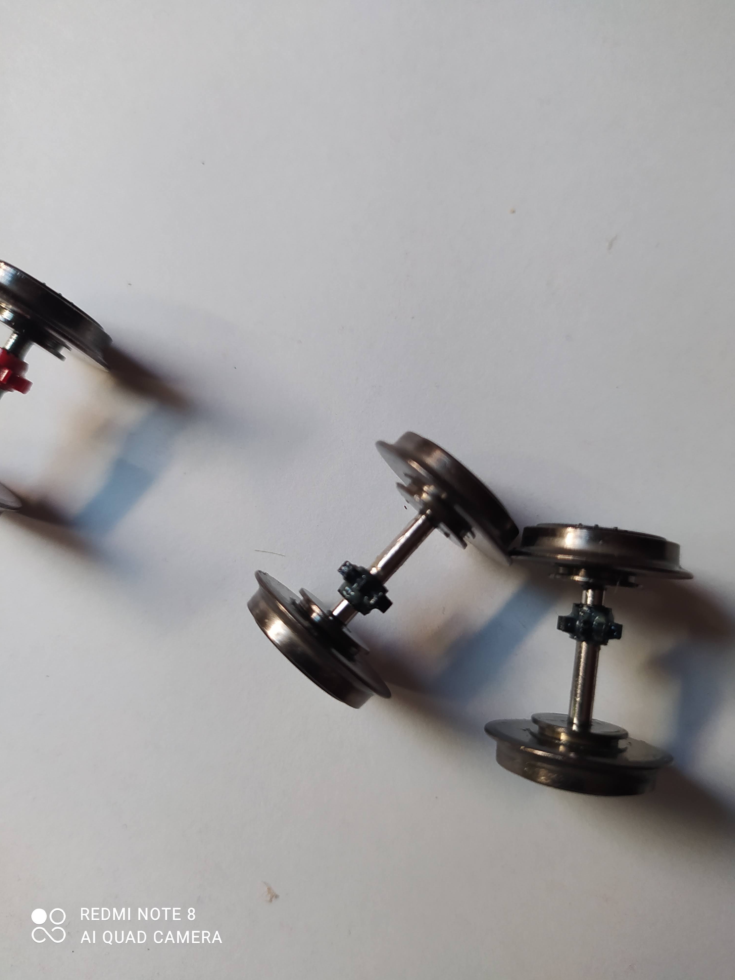

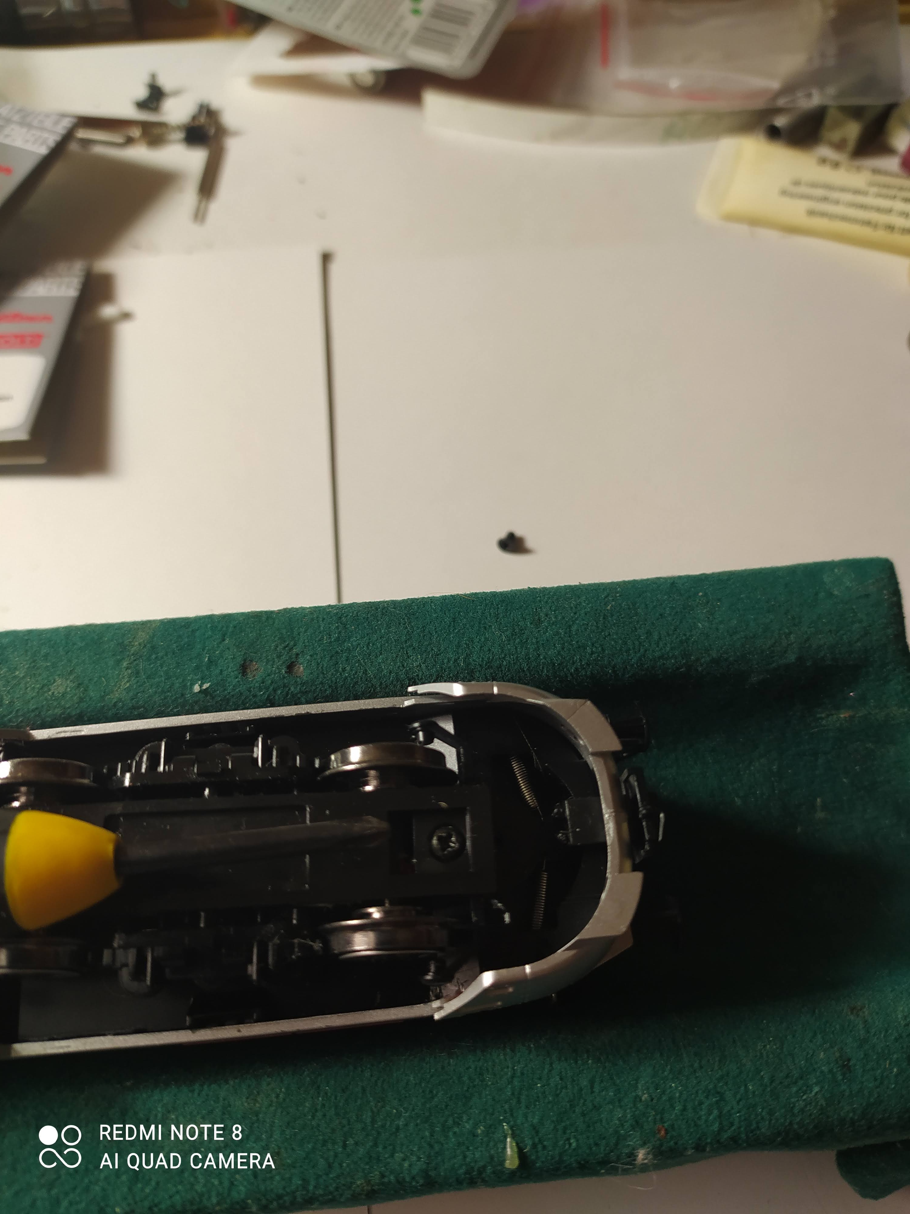

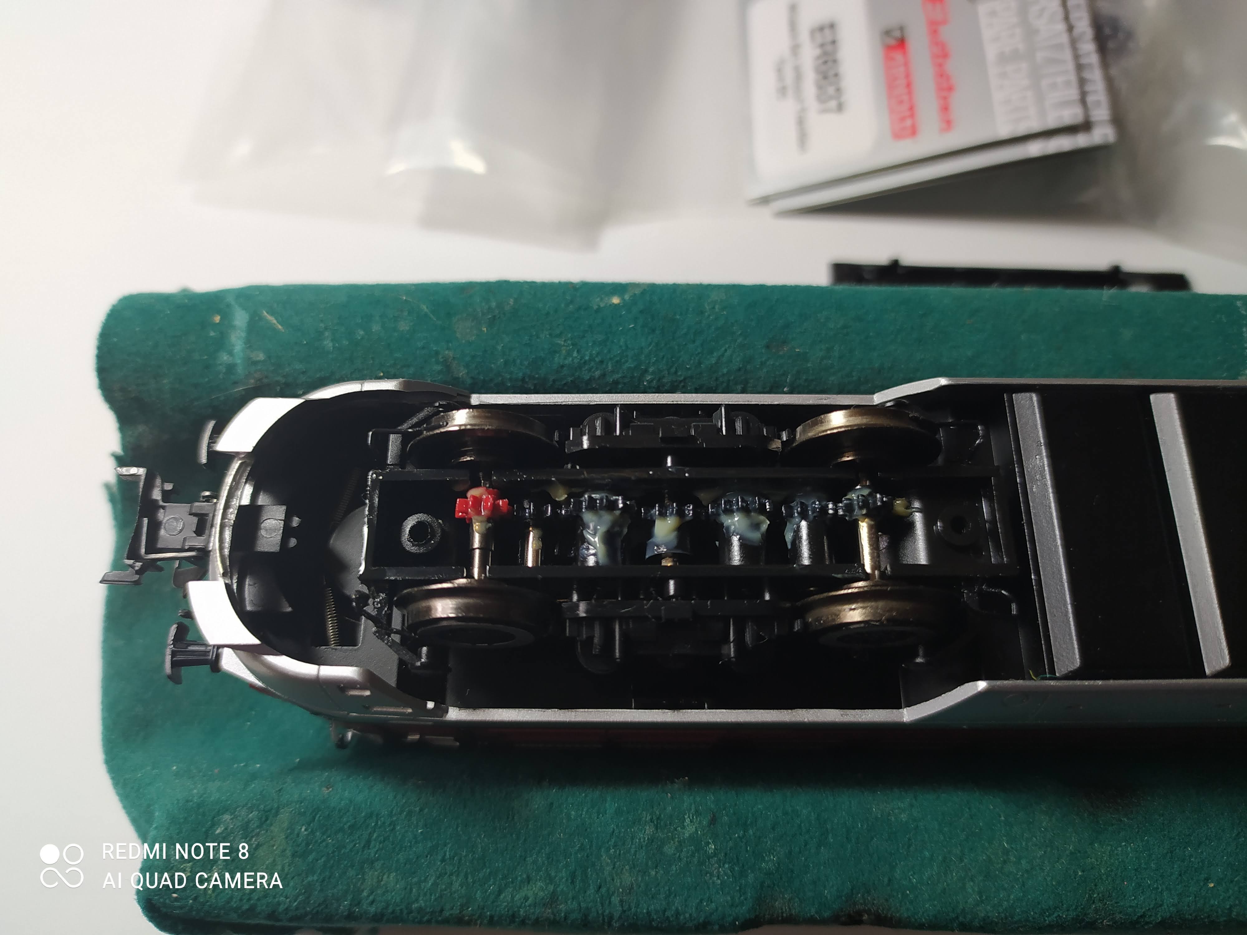

Hola, como veis piñonitis, la 353 al hacer el cambio de sentido de marcha se escuchaba un "chas," , tras estar observando parecía que la carrocería se movía, pues hace tiempo se lo comenté a un Amigo aficionado que tenia el mismo problema, me dijo que tenia pensado el pedir ejes, si quería los pedíamos juntos y como tenia que comprar una locomotora que los portes saldrían gratis, pues vale, me los dio el otro día ya que las vacaciones no nos vimos,.
Al lio, ya hace mucho tiempo que la baje a Digitaltren a no se que, ni me acuerdo, y Angel se dio cuenta que un eje tenia piñonitis, yo ni me había dado cuenta, pues lo cambio, es ese eje con el piñon rojo solitario que se ve en unas de las fotos(foto 1), pues si, el de su lado con piñon negro estaba rajado y en el otro buge un piñon con giro loco, bueno pues cambie los cuatro, eso si, cuidado que cada eje nuevo el piñon esta a diferente distancia, hay que alinear sin sacar el piñon del estriado que tiene el eje(foto 3), verifique los demás piñones de cascada y quite grasa de un lado para poner en otro y un poco de grasa nueva(foto 2),solo al poner una de las tapas casi cuando estaba la rosca dura el tornillo se trasrosco o lo trasrosque, bueno uno una chispa más larga y solucionado(foto 4).
Otra cosa que vi que me faltan dos tubos de areneros, eso ni lo sabía, no tengo recambio de ellos, los tendré que fabricar, creo que una vez hice unos y no se para que maquina, ya pondré fotos en su día de su fabricación, en nada me pondré con la maqueta que falta poner unos desvios de la estación oculta con decóder , y a circular este largo invierno con los trenes que me quedan, (alguno todavía venderé, puede que los GL y los Estrella, espero que no pero...).
Esta Máquina me encanta y tiene el nombre de mi hija pequeña, con el tiempo me gustaría tener otra con otro nombre y con los armarios de los AA, pero eso de momento me espero ya que con armarios de AA la 352 seria otra que estaría bien en mi colección, tiempo al tiempo.

Operación terminada, puse unos piñones que tenia, son casi iguales, fueron dos porque el que tenia olgura se desintegro, los dejaré para recambio.

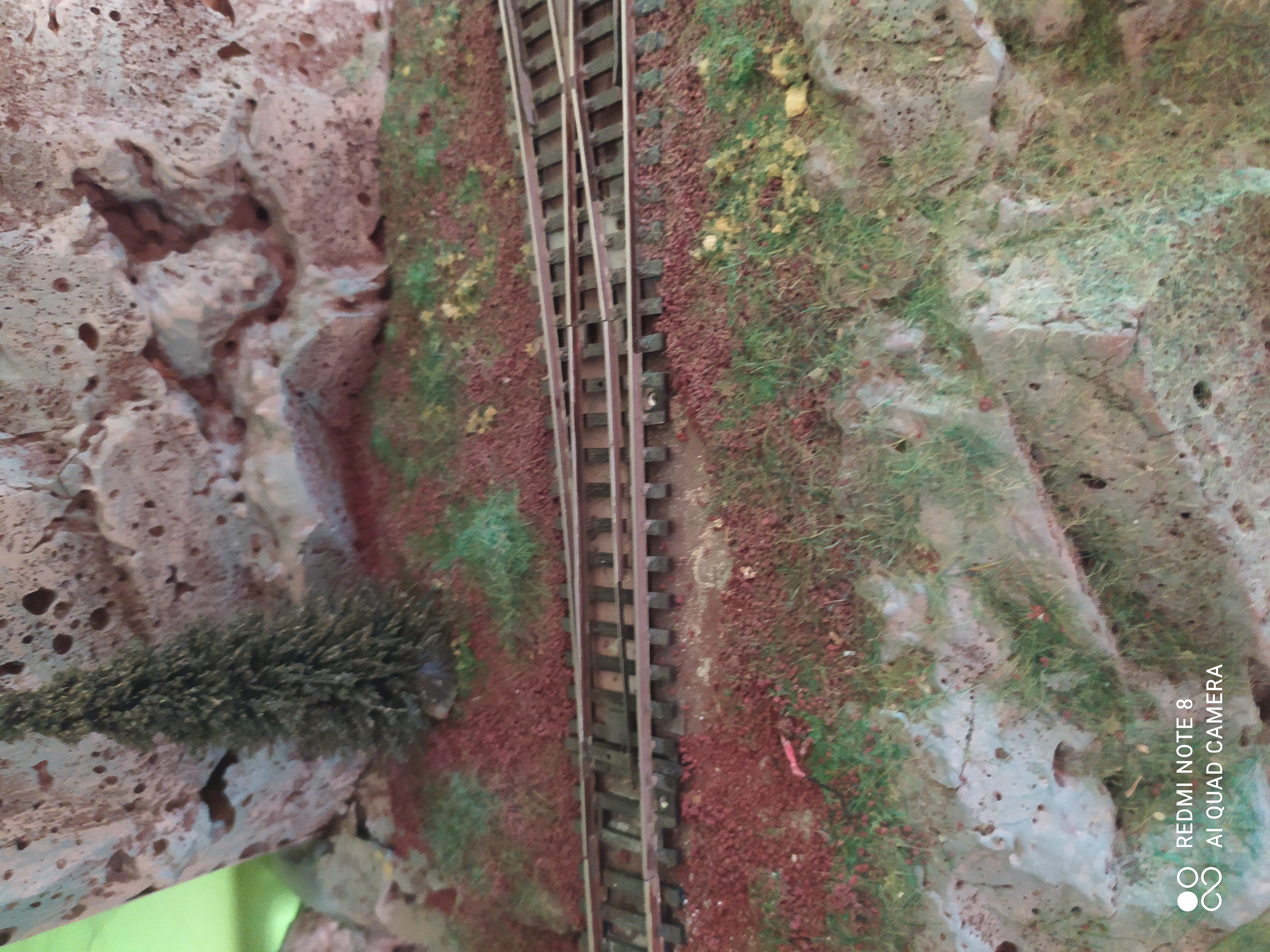

Hola, en la maqueta puse muchos desvíos de varias marcas, por lo que esté desvío no localizo cual es su Marca y no sé qué motor poner, el de Peco no es, ni de Piko, Roco puede ser, creo que no, se podía poner uno de Peco pero mejor el suyo, alguien me puede decir, gracias.

Buenos días,
Efectivamente es Roco.
