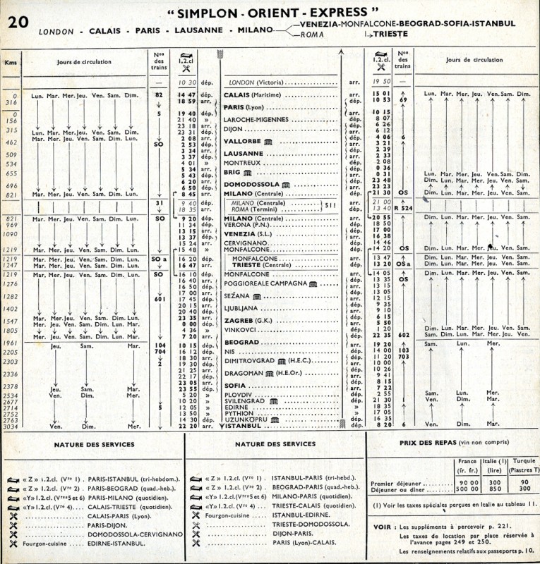

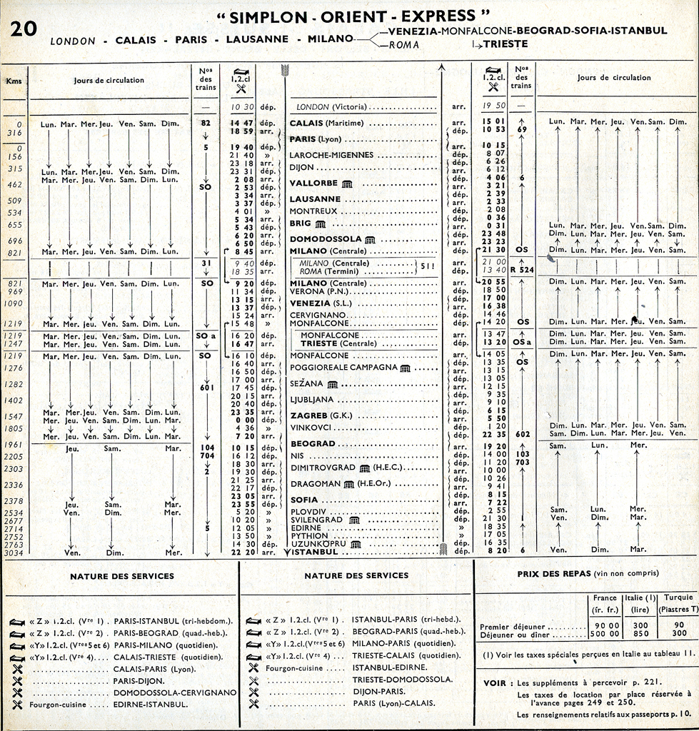

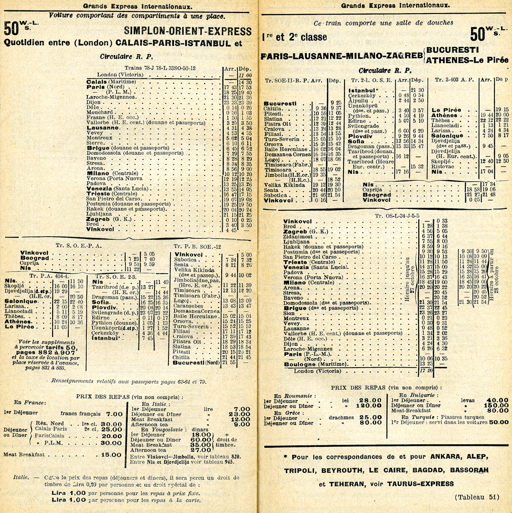

Pues ese batiburrillo de coches es de los años 50.
Si ves el de los años 30, donde se entremezclan el Orient Express, el Simplon Orient Express, el Arlberg Orient Express, el Ostende - Viena Orient Express, el Oberland Express, el Engadine Express, el Carlsbad Express y, por si había poco tomate, un coche camas Berlín - Estambul...
Te pongo un par de horarios de las guías que tengo por casa, donde se aprecia la ruta que seguía. El primero es de 1935.
SOE 1935
Y el segundo de 1955.
SOE 1955
Los precios que salen hay que ponerlos en su contexto económico. Hoy parece una miseria pero entonces eran verdaderas fortunas.
Ángel.
