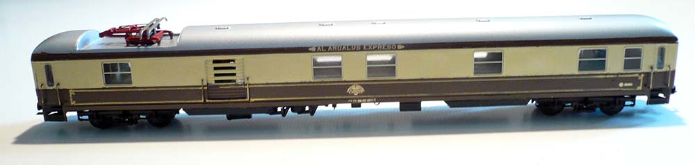

Hola Rafael.
El fileteado está hecho con un rotulador dorado. Debería ser un poco más fino, pero no hay o no he encontrado. Hay que conformarse con lo que tenemos a nuestro alcance.

Furgón generador con pantógrafo S-1021

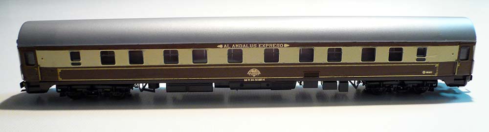

Coche camas para personal de servicio WL26x-7113. No se trata del modelo Electrotren sino de una transformación artesanal realizada en el año 2008 sobre un 8000 de 2ª clase del Club Electrotren (prueba de pintura azul - amarillo que no tuvo continuidad). Se ha repintado en colores para el Al Andalus.

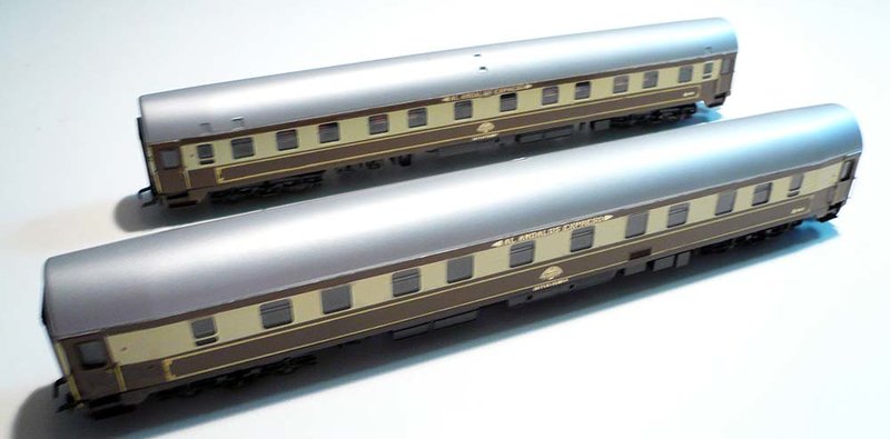

Coche Duchas S-1022. Acompañamiento de los coches cama YFT en los años 1985 a 1990.
Lado cabinas:
Lado pasillo:

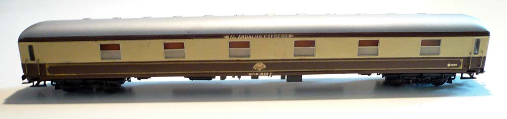

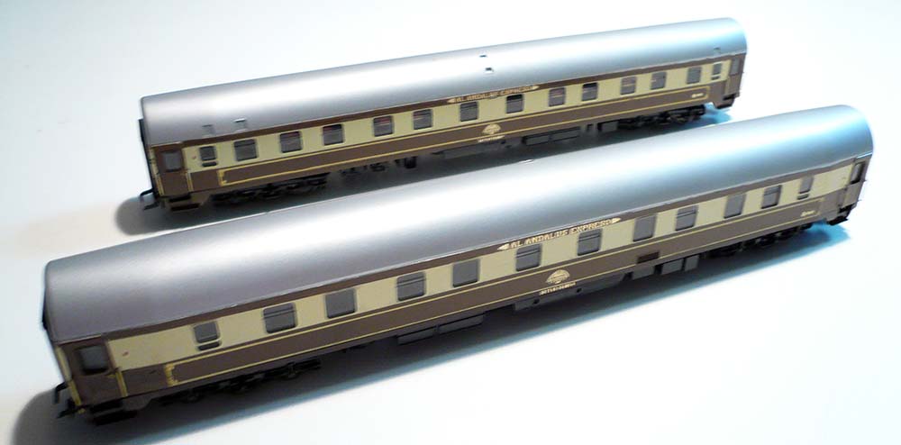

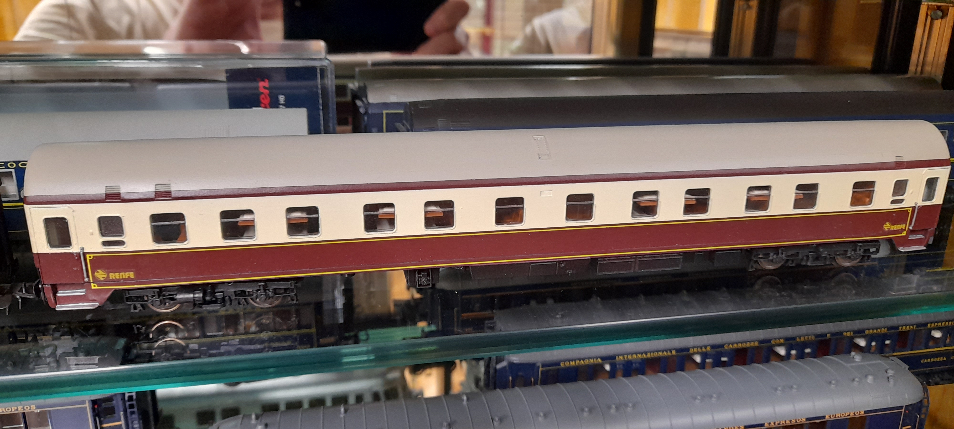

Coche camas YFT.
Como puede verse, en realidad se trata de un UH de Roco pues como todos sabemos no existe un modelo comercial de serie de los YFT. Los UH son muy parecidos, con diferencias en detalles que no alteran demasiado la estética del coche. Existen modelos artesanales de latón (Amefalink), de muy alta calidad, pero es otra historia.
En nuestra composición de 1985 a 1990 contaremos solo con dos coches para acortar la composición. En realidad eran cuatro.
Como se ve, nosotros también hacemos "refritos", como Electrotren, pero no cobramos ni un duro a nadie. ;)
Manuel

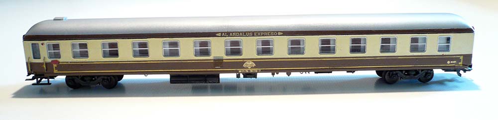

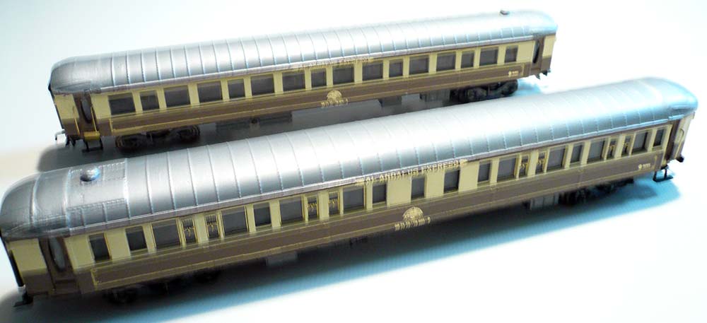

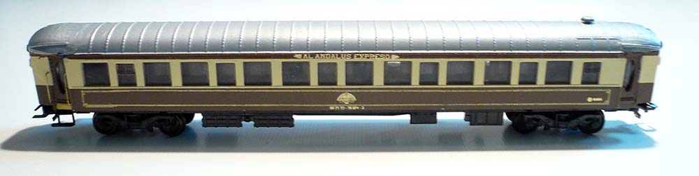

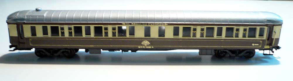

Te dejo una foto de mi Yf osea UH Al Andalus. Lo compré por ebay y creo que era de la colección de Aranguren.
Mensajes: 2626
Registrado: 08 Sep 2008 18:25
Tiene un aspecto muy cuidado y el fileteado es magnífico. El único inconveniente que le veo es el color, no porque no sea correcto (que no lo sé), sino porque en el caso de que aumentes la composición, te será difícil encontrar los colores exactos para otros coches.
He consultado todas las fotos del AL ANDALUS que he podido y, dependiendo de la luz, calidad fotográfica, época, etc., he visto tonos de color que no se parecen en nada unos a otros. En mi caso, como toda la composición me la hago yo y no va a salir más allá de la maqueta donde corren mis trenes, he cogido unos colores en spray entre los que se pudieran parecer más y los he aplicado.
Manuel
PD. Me alivia ver que personas tan reconocidas como Aranguren no hacen "ascos" a aceptar algún modelo no estrictamente real, y es que la ilusión también juega su papel.
Mensajes: 1308
Registrado: 16 Dic 2009 03:41
En mi caso Manuel cuando lo compré si podía tener intención de hacer una composición, pero ahora no y viendo que Electrotren no se ha esmerado pues menos. Lo dejaré como pieza suelta ya que circuló en composiciones normales junto a todo tipo de coches.
Aquí puede verse :
https://www.listadotren.es/viajeros/sho ... hp?id=1037

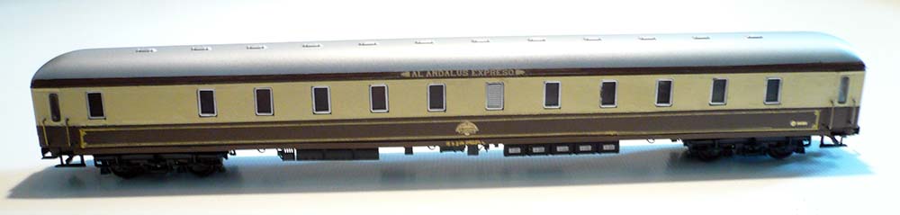

Coche camas LX en los primeros años 2000. Testeros alargados cubriendo el antiguo espacio de carboneras y fuelles sustituidos por burletes.
Lado departamentos.
Lado pasillo
En nuestra composición pondremos solo dos coches para no alargarla excesivamente, pero en la realidad son cinco.
Manuel

Me encanta ver los testeros de los Lx transformados. Le da un aire muy distinto al coche. Personalmente a mi me gusta como quedaban así. Lo que no recuerdo es si en esa época los techos eran lisos sin nervios.
Muchas ganas de ver las composiciones completas. Enhorabuena Manuel.
Rafael
Mensajes: 2626
Rafael
Seguramente en la remodelación se tocaron los techos de modo que los nervios no están tan marcados, pero me ha parecido ver alguna foto en que se "insinúan".
Eliminarlos totalmente me pareció un trabajo excesivo y preferí dejarlos así. Siempre pongo la misma excusa: No es una reproducción, sino una aproximación.

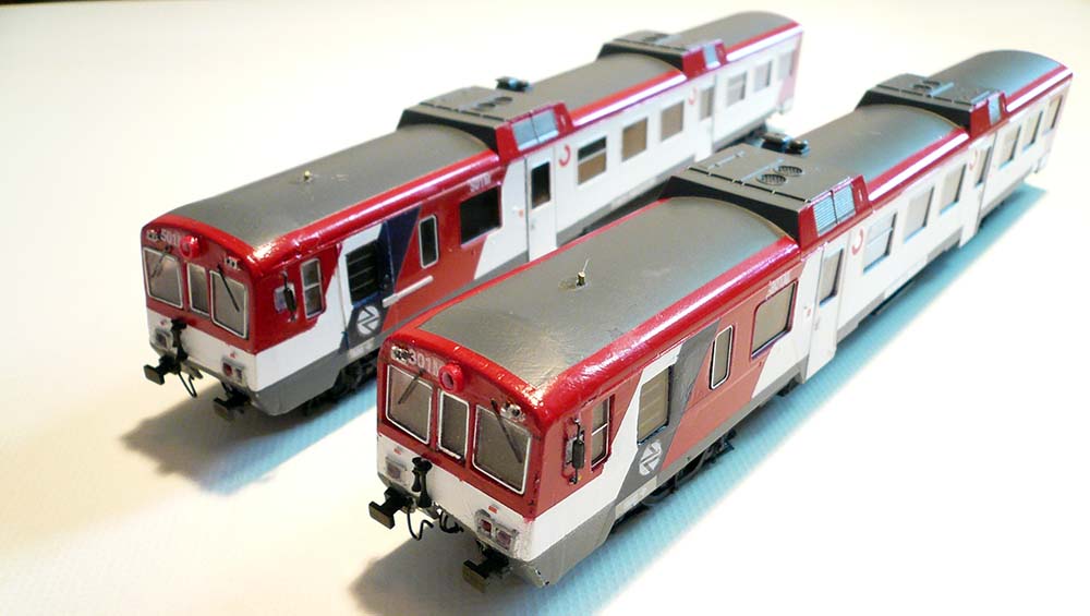

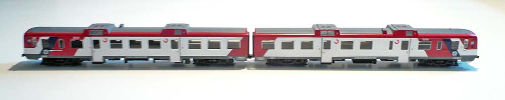

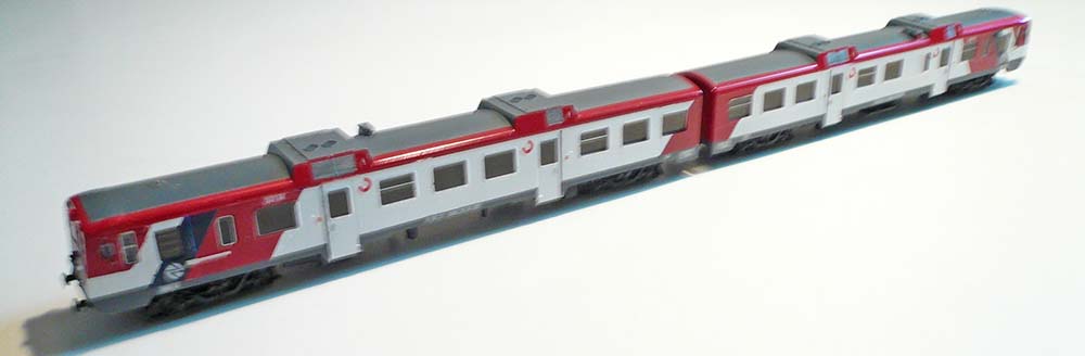

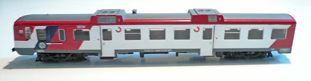

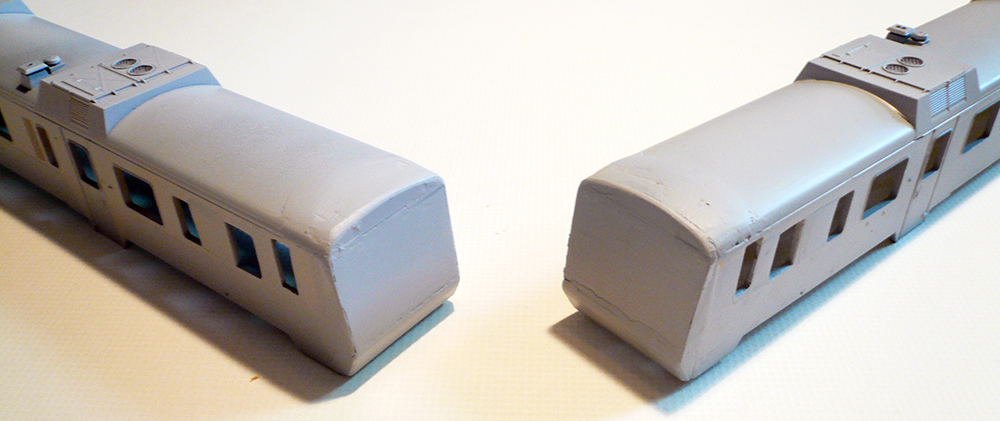

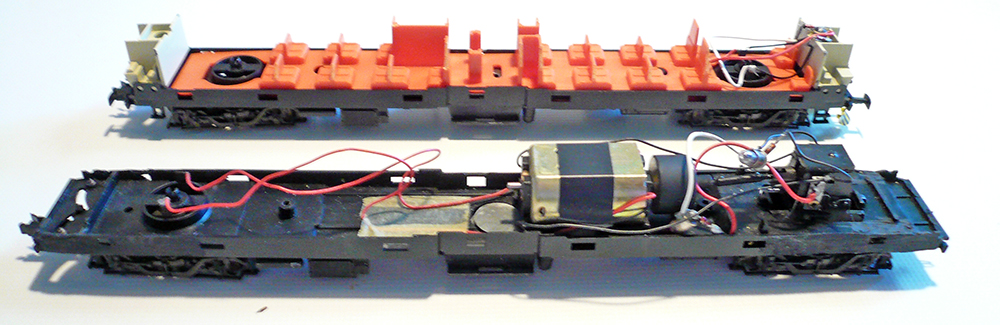

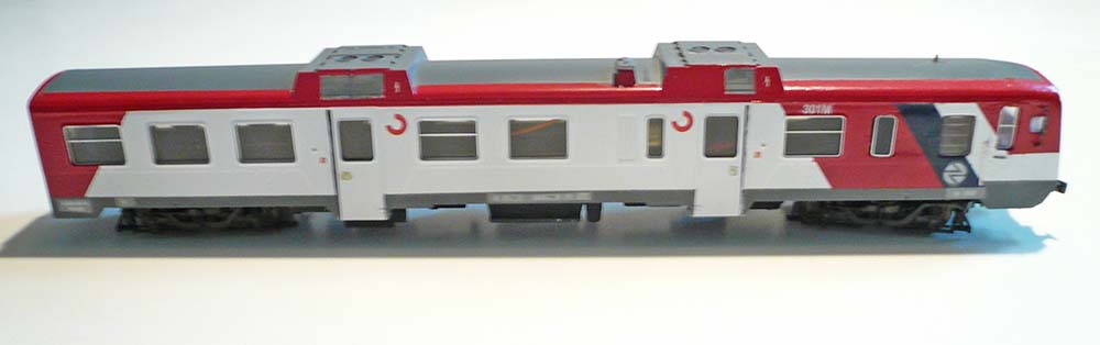

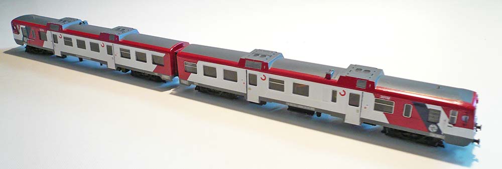

Las 592 de cercanías "aligeradas".

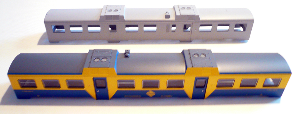

Como sabéis, Renfe reconstruyó dos unidades 592 con material procedente de diversos accidentes. El resultado fueron dos composiciones de dos coches cada una, ambos motores, y se matricularon como 592-301/592-501 y 592-302/592-502, siendo decoradas con la librea de "Cercanías"(Ver Maquetren 116).
Por diversos conductos llegaron a mis manos dos carcasas de remolques intermedios de 592, una de los CP y otra la original azul/amarillo. ¿Que se podía hacer con ellas, ya que por sus caracteristicas formas solo sirven para estos automotores?
Aproveché una ocasión y compré a muy bajo precio un automotor LIMA tipo ALn 663 de la era analógica pero en muy buen estado. Este automotor me facilitaba unos chasis y motorización muy aceptables para mis dos carcasas.
El mayor trabajo consistía en que al tratarse de carcasas de remolque intermedio había que hacerles los frontales con cabina artesanalmente a base de Evergreen. Dicho y hecho (faltaría más).
El resultado, más allá de mi torpeza modelista, es un automotor en una versión distinta al de Electrotren por su composición de 2 coches, frontales sin puerta, un coche sin furgón, etc., lo cual da un toque de exclusividad. Naturalmente se aprovecha el trabajo para digitalizarlo.
Os comento todo esto para resaltar que, a veces, de dónde parece que no hay nada que hacer, se puede hacer mucho.
Manuel
Mensajes: 6652
Sr. Manuel, otra nueva lección de afición modelística. Te ha quedado un 592 aligerado muy muy apañado (a parte de lo que habrás disfrutado en su reforma). Felicidades por tan buen trabajo, y como siempre, muy agradecido por compartirlo.

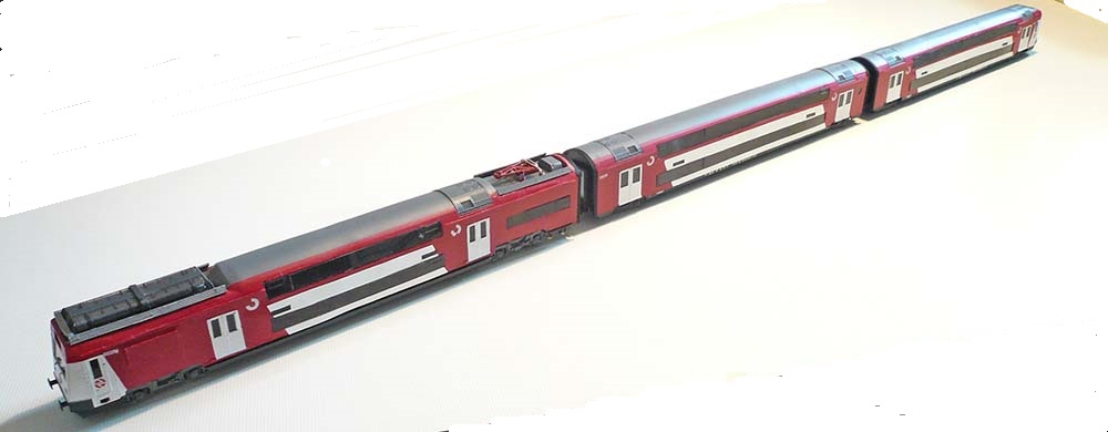

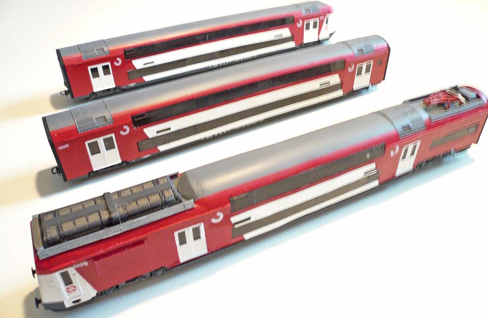

Unidad de dos pisos serie 451 de Electrotren alargada a escala exacta 1/87.
Manuel

Enorme, Don Manuel, enorme !
No me refiero a las medidas o escala del tren, sino al enorme trabajo que conlleva esta representación con este grado de exactitud, y al enorme buen resultado que esta solución implica a la vista de este par de fotos. Desde luego, que si media un tutorial al respecto me lo planteo como trabajo pendiente.
Parece que no existen límites para este fantástico modelista, que se supera a cada realización que nos presenta !

Gracias Jordi. No obstante, en honor a la verdad, tengo que decir que vistos de cerca se aprecian irregularidades que en las fotos pasan más desapercibidas. Téngase en cuenta que cortar por medio estos coches es un calvario y la posterior unión requiere una maestría de la que yo carezco. La ausencia de los montantes de cada ventana ( y además en dos pisos) provoca una falta de rigidez en el modelo cortado que dificulta trabajarlo bien.
A pesar de todo y teniendo en cuenta que es un modelo para consumo intimo y exclusivo, uno está dispuesto a pasar por alto la falta de un acabado "mas profesional". Al fin y al cabo, una vez circulando en una maqueta, lo ves a cierta distancia y en movimiento, lo cual la hace un favor. No tiene un acabado "limpio" como el original de Electrotren, pero para mi gusto, chapuza por chapuza, me quedo con esta.
Me ha llevado mucho tiempo (y es la segunda intentona). Efectivamente hay un pdf, del cual espero que se pueda extraer alguna idea interesante que en manos de un buen modelista sirva para lograr un modelo mejor.
Espero te sirva.
