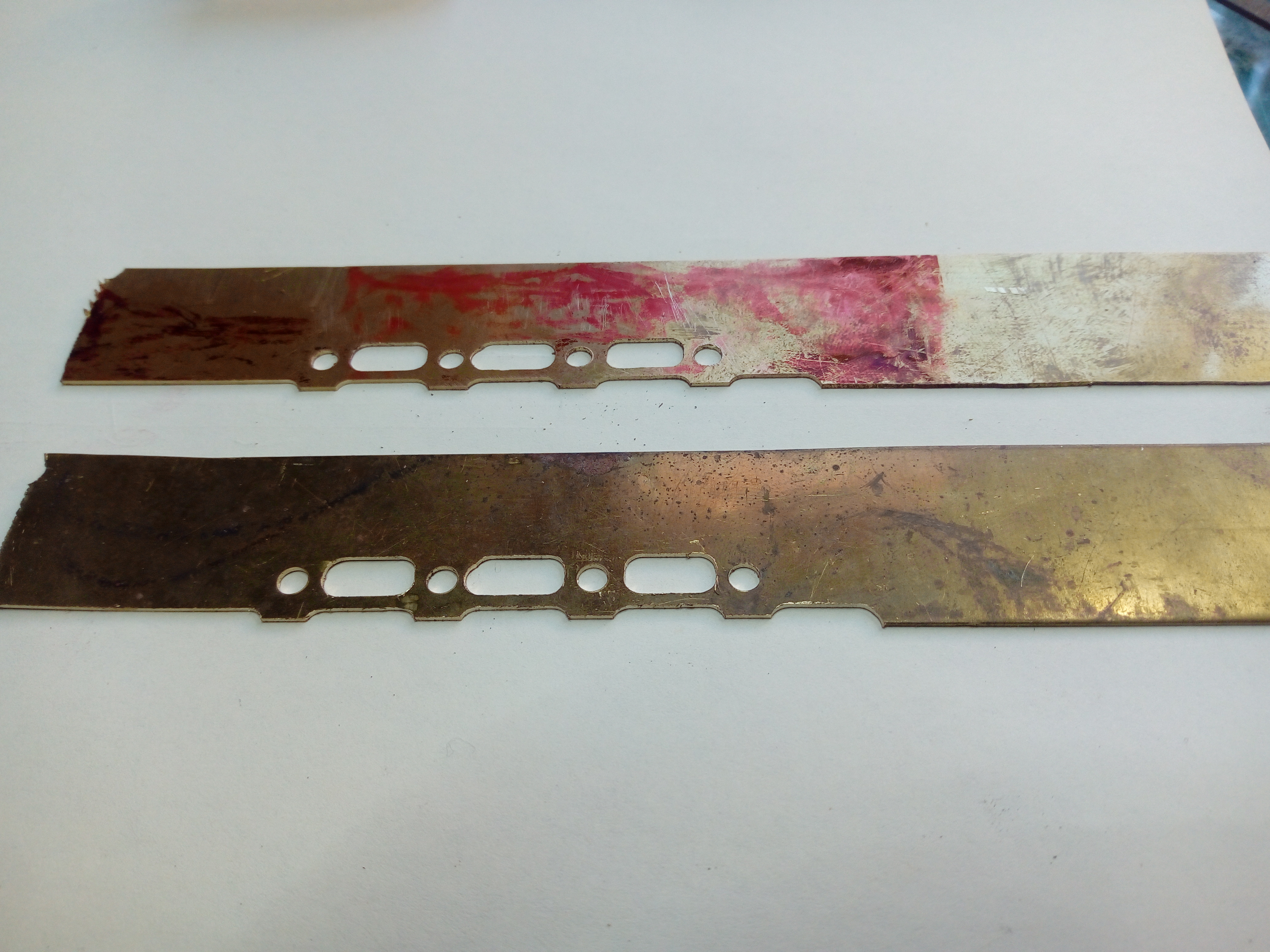

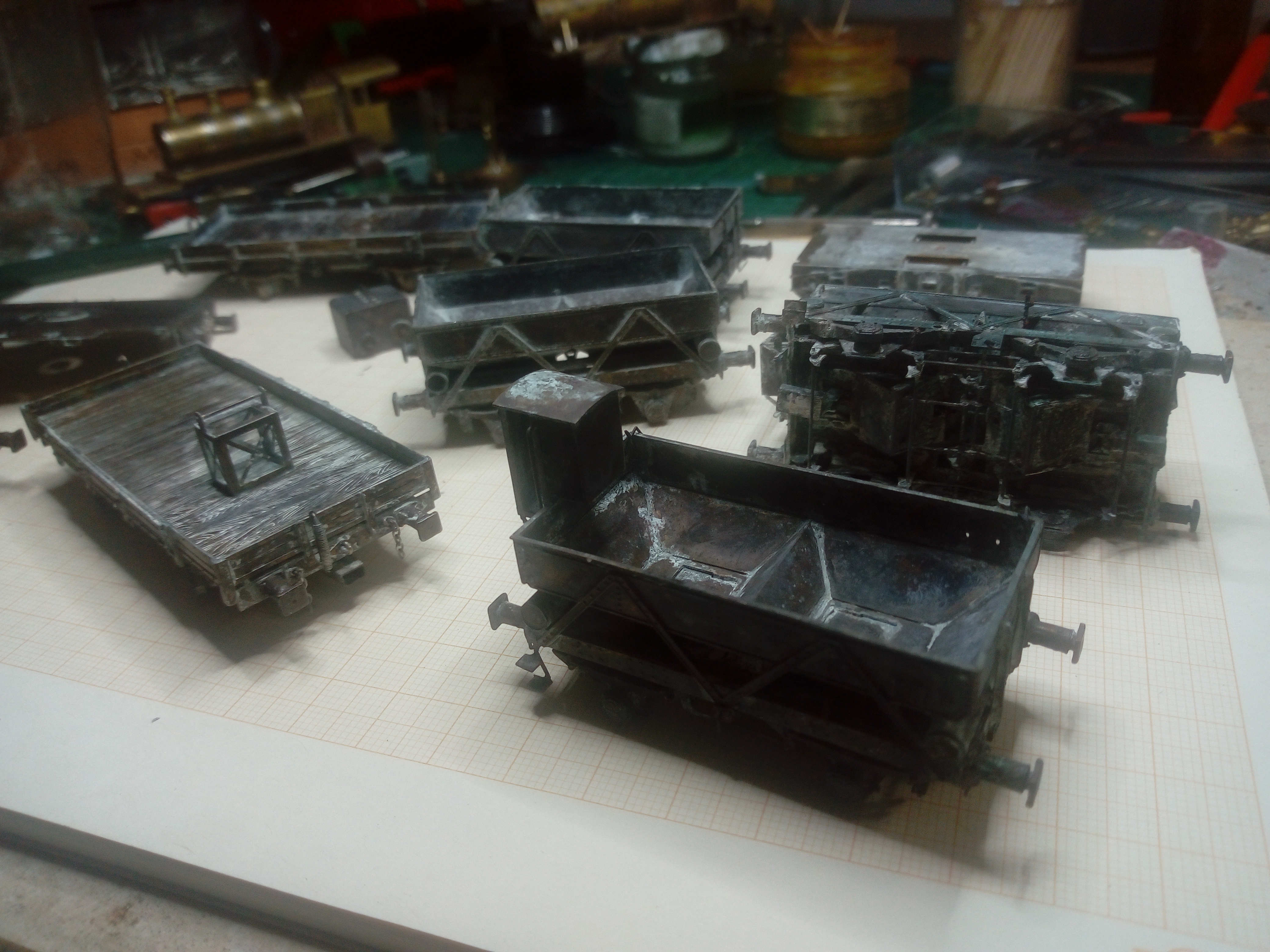

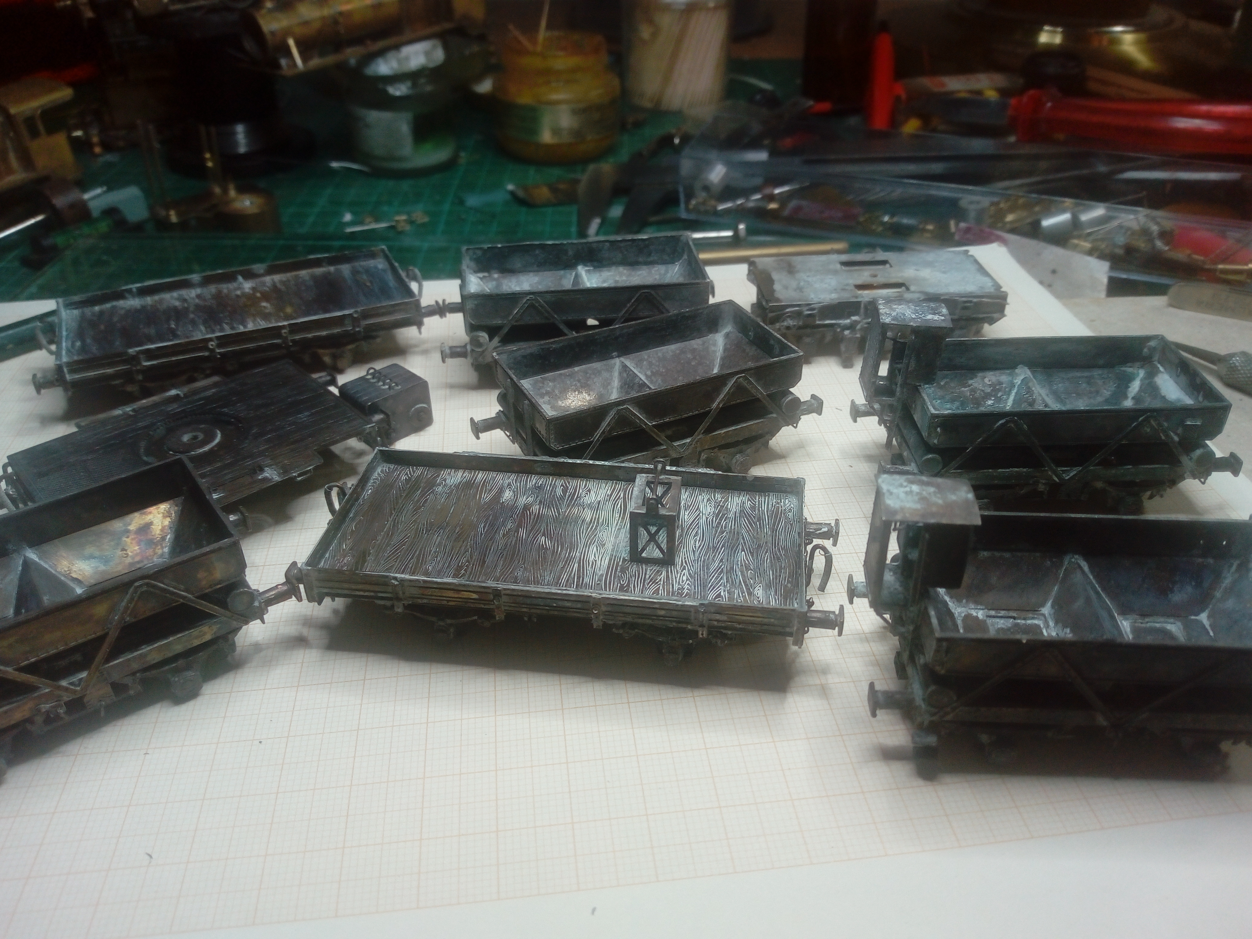

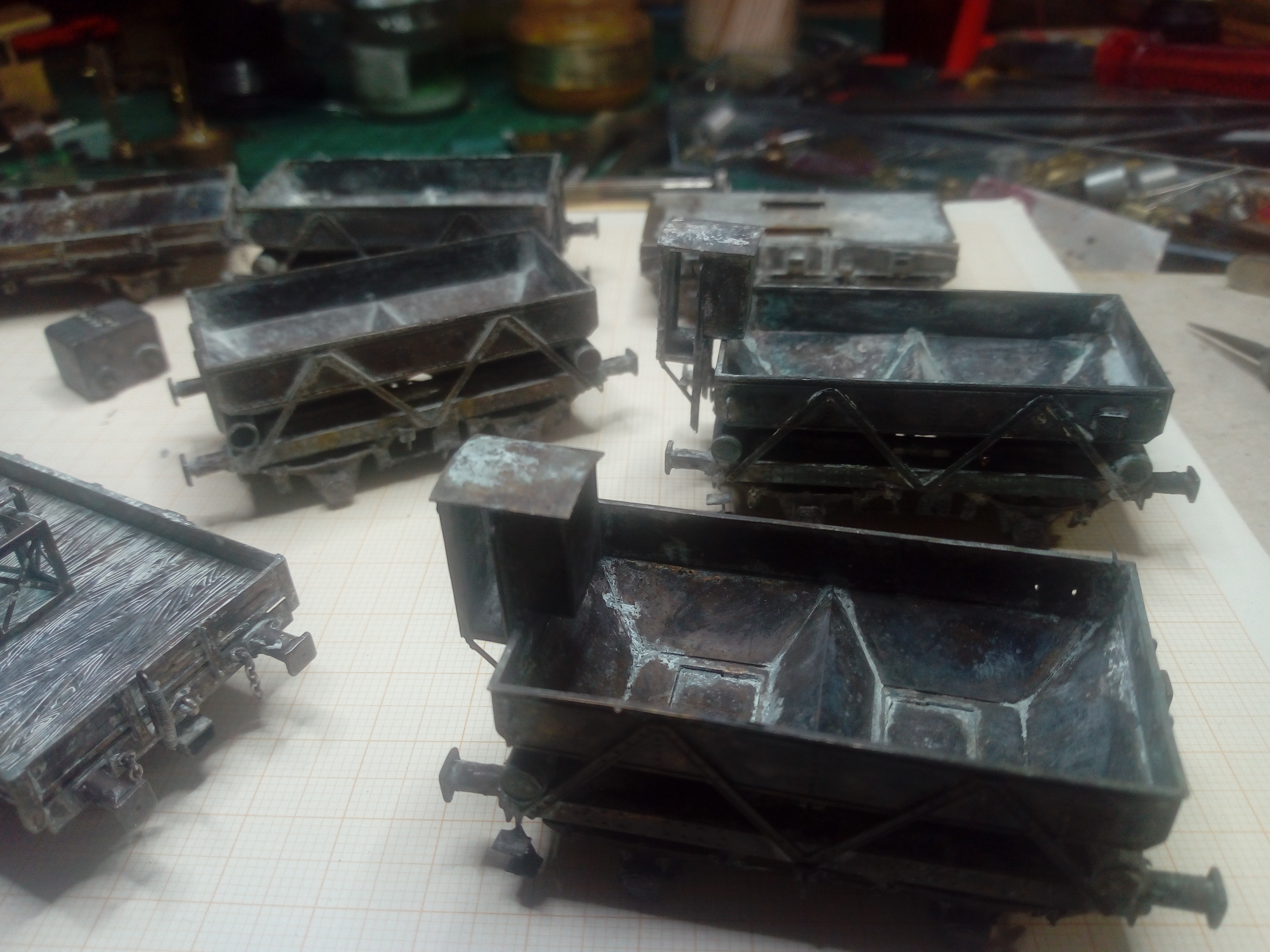

Esta es la muestra del tropezón que di , no ha mucho .Siete piezas , ya pintadas y a punto de poner las numeraciones y distintivos . Como imprimación use un spray de Tamiya y la pintura a pincel . No me acababa de convencer . El grano de la imprimación era bastante grueso . Tome la decisión de dar marcha atrás . Otras veces lo hice y no hubo problemas . En este caso hay que reconocer que la imprimación es demasiado buena y no hay manera de quitarla . Decapante , Sosa , Nitro . Falta aun probar liquido de frenos . En trabajos posteriores ya use como imprimación Prager Fosfatante muy diluido con Nitro a aerografo , con buen resultado . A ratos perdidos ya voy restaurando el desastre con paciencia . Estas productos tan fuertes acaban atacando las soldaduras , con lo que tengo que desoldarlos , limpiar y reconstruir de nuevo . Paciencia , mucha paciencia .Ya tengo hecho alguno ,y creo que saldrán adelante . Iré poniendo imágenes .

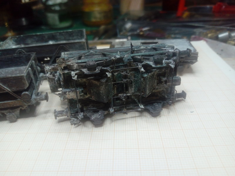

Otras vistas del fracaso.
Nota 10 Mar 2019 13:14
Mensajes: 412
Ubicación: Madrid y El Viso de los Pedroches -Cordoba
Registrado: 28 Mar 2010 21:24
Otra.
Nota 10 Mar 2019 13:31
Mensajes: 412
Para desoldar , pongo la pieza sobre la estufa de leña , le meto chicha , con dos pinzas se separan las piezas . Mas tarde con la Dremel , lija y bisturí se quedan como si hubiera llegado el paquete esta mañana por Correo con novedades .

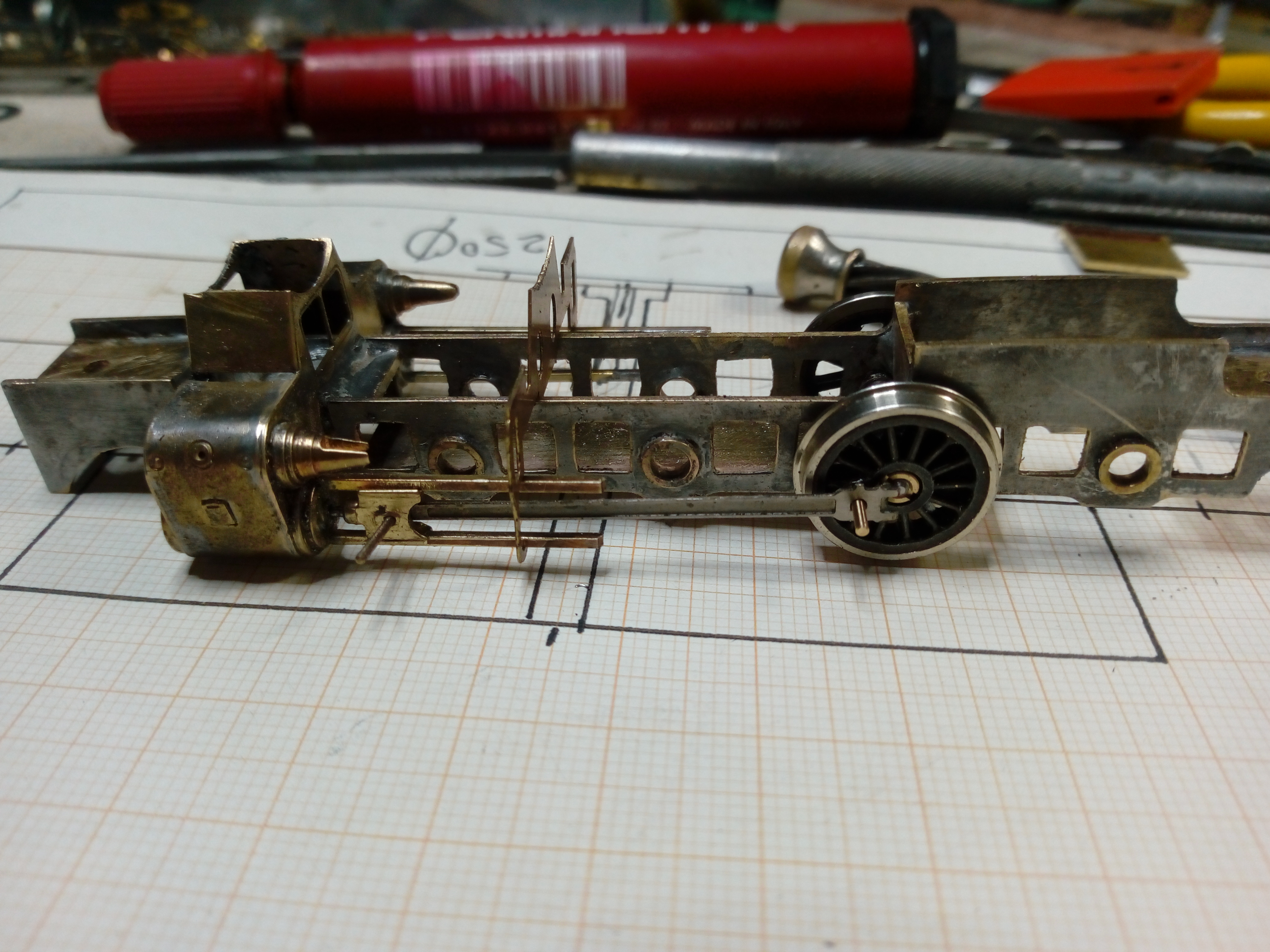

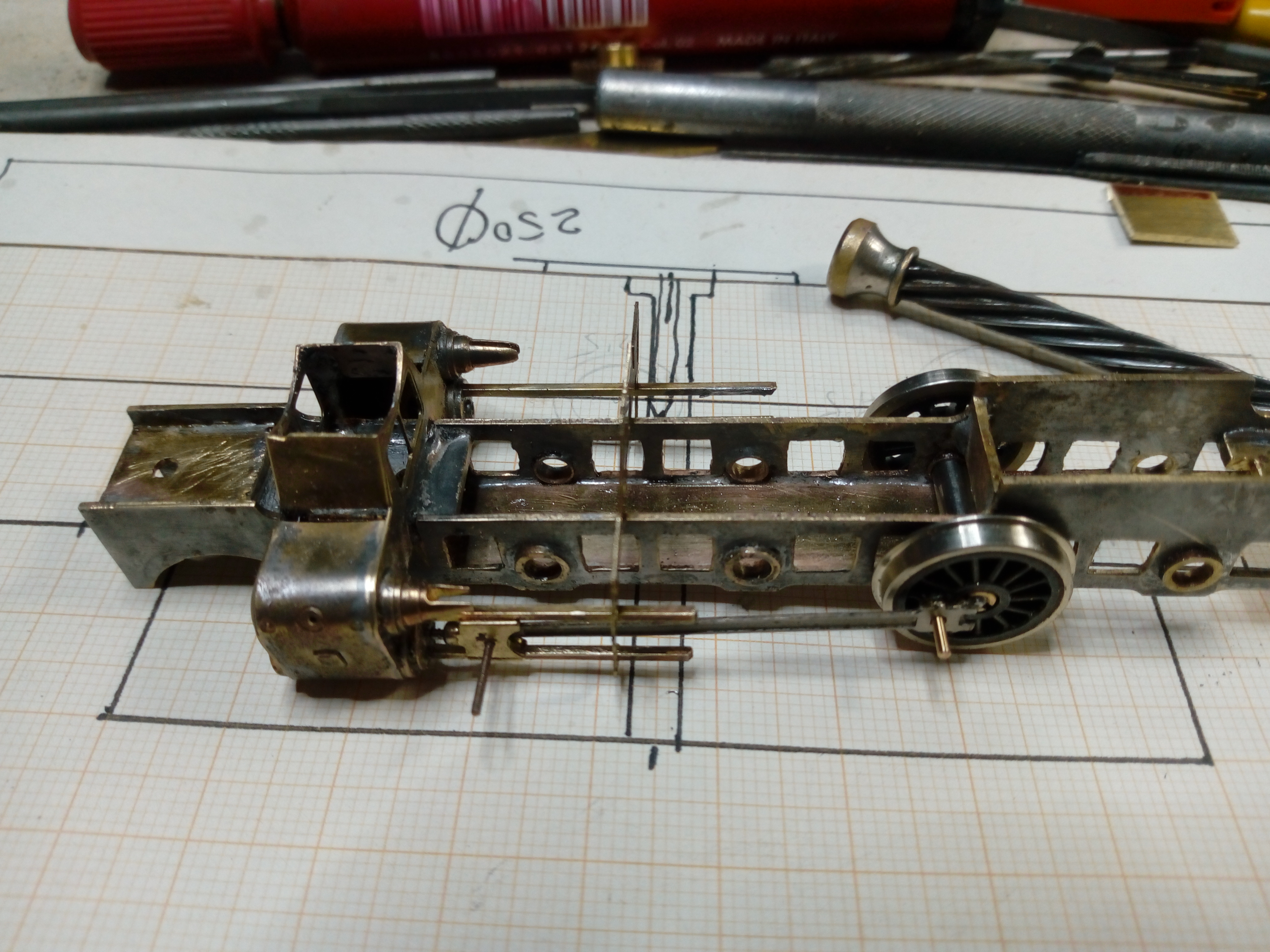

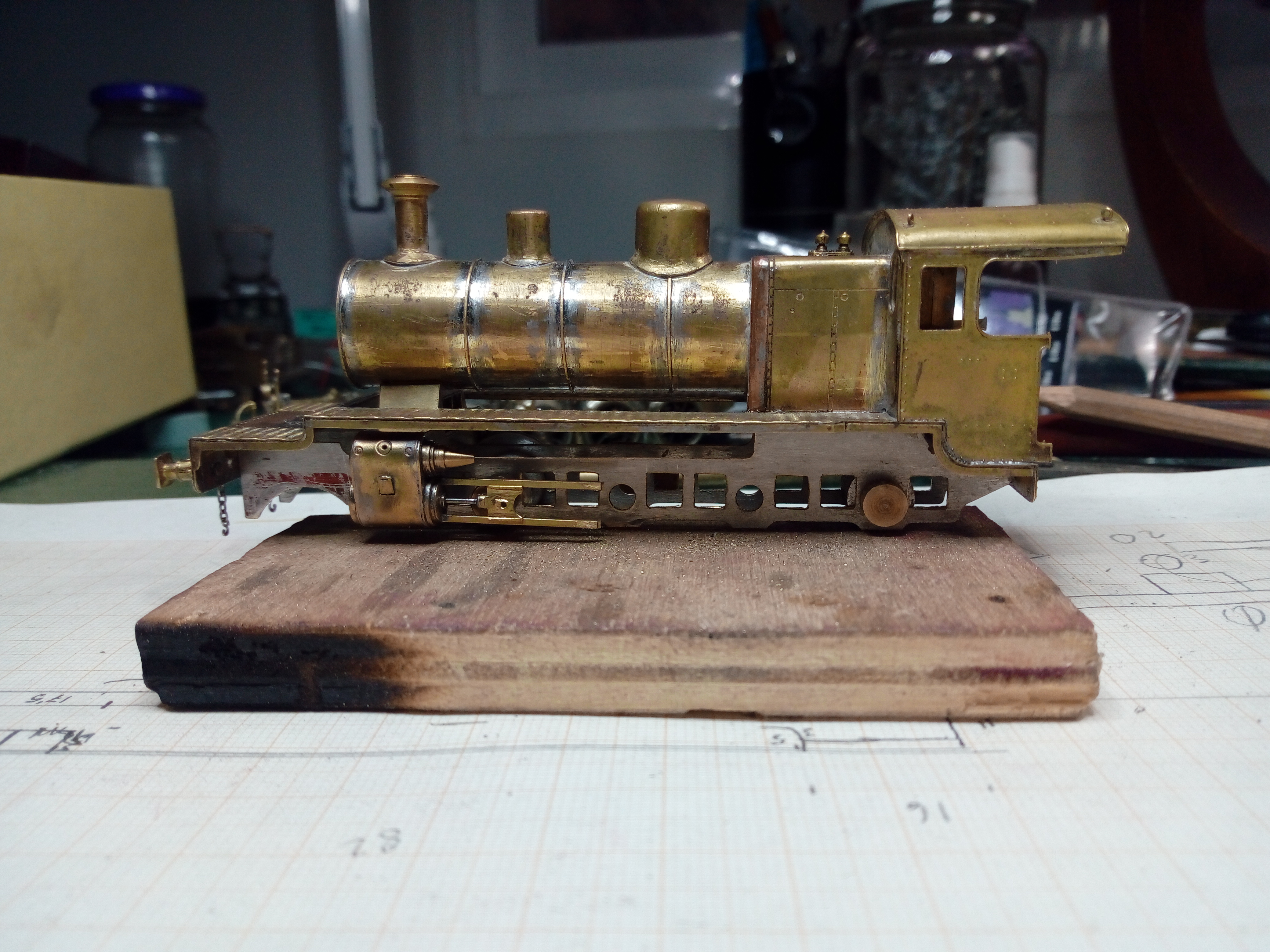

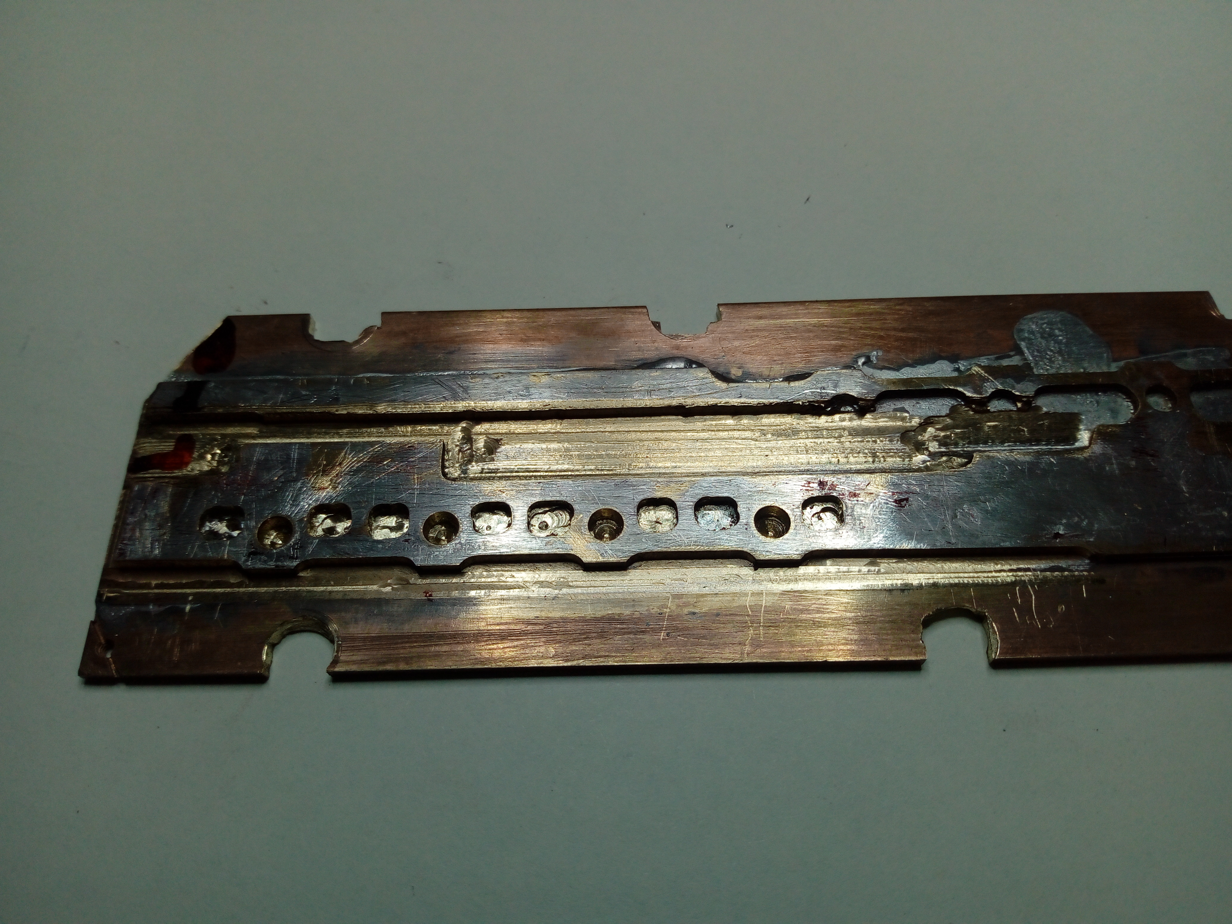

Ahora toca el chasis . Espero acertar a la primera .
Nota 12 Mar 2019 15:04
Mensajes: 412

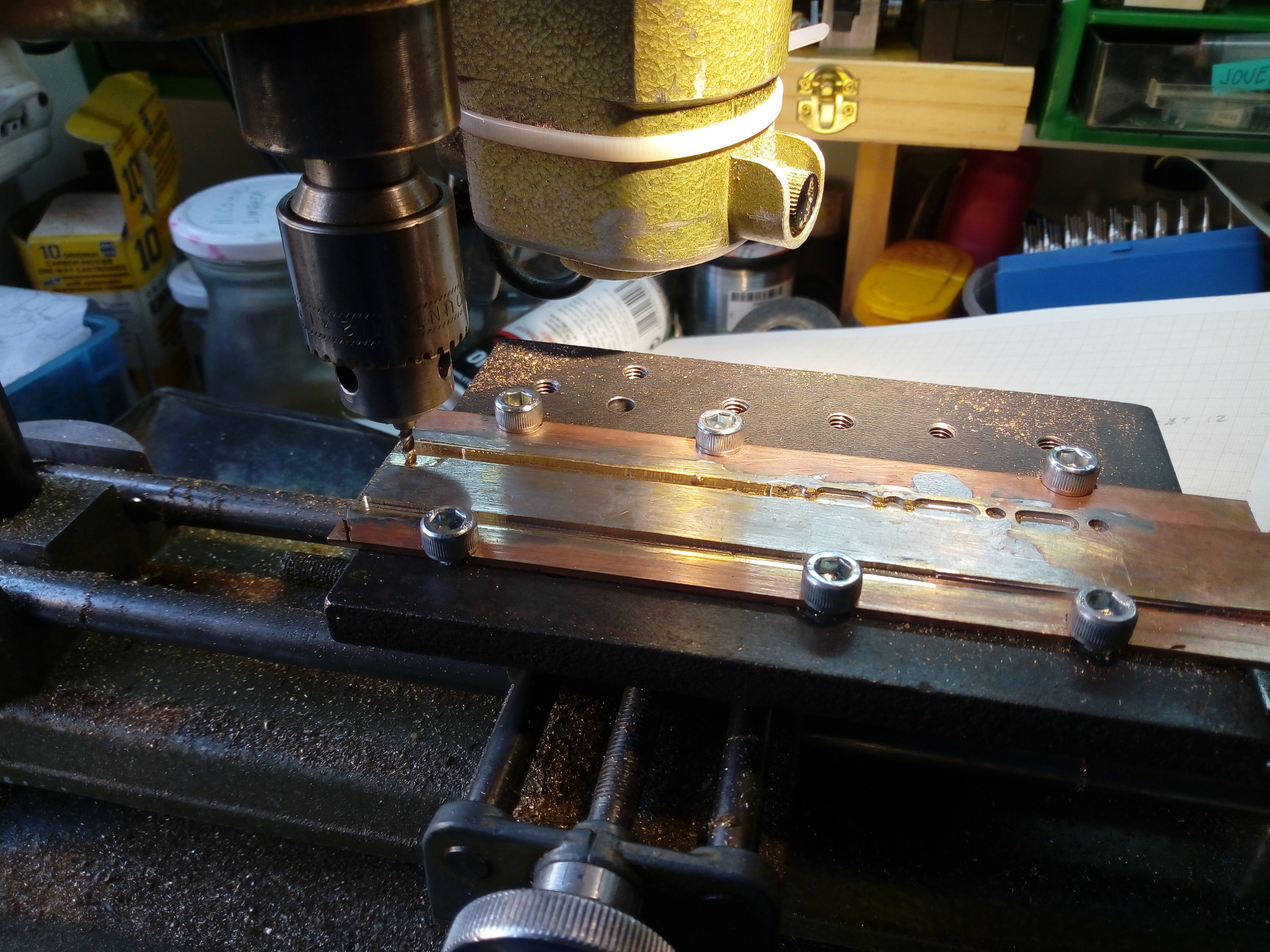

No . Si cuando digo ; Si habrá suerte a la primera , ya sospechaba algo . Otro fracaso . No esta bien firme sobre la tabla ,y pasa lo que pasa . Decidido , voy a soldarlo a una base y atornillado a la mesa . Sobre la madera se ve que va sufriendo y al final salta . Que no decaiga .
Nota 13 Mar 2019 10:43
Mensajes: 412

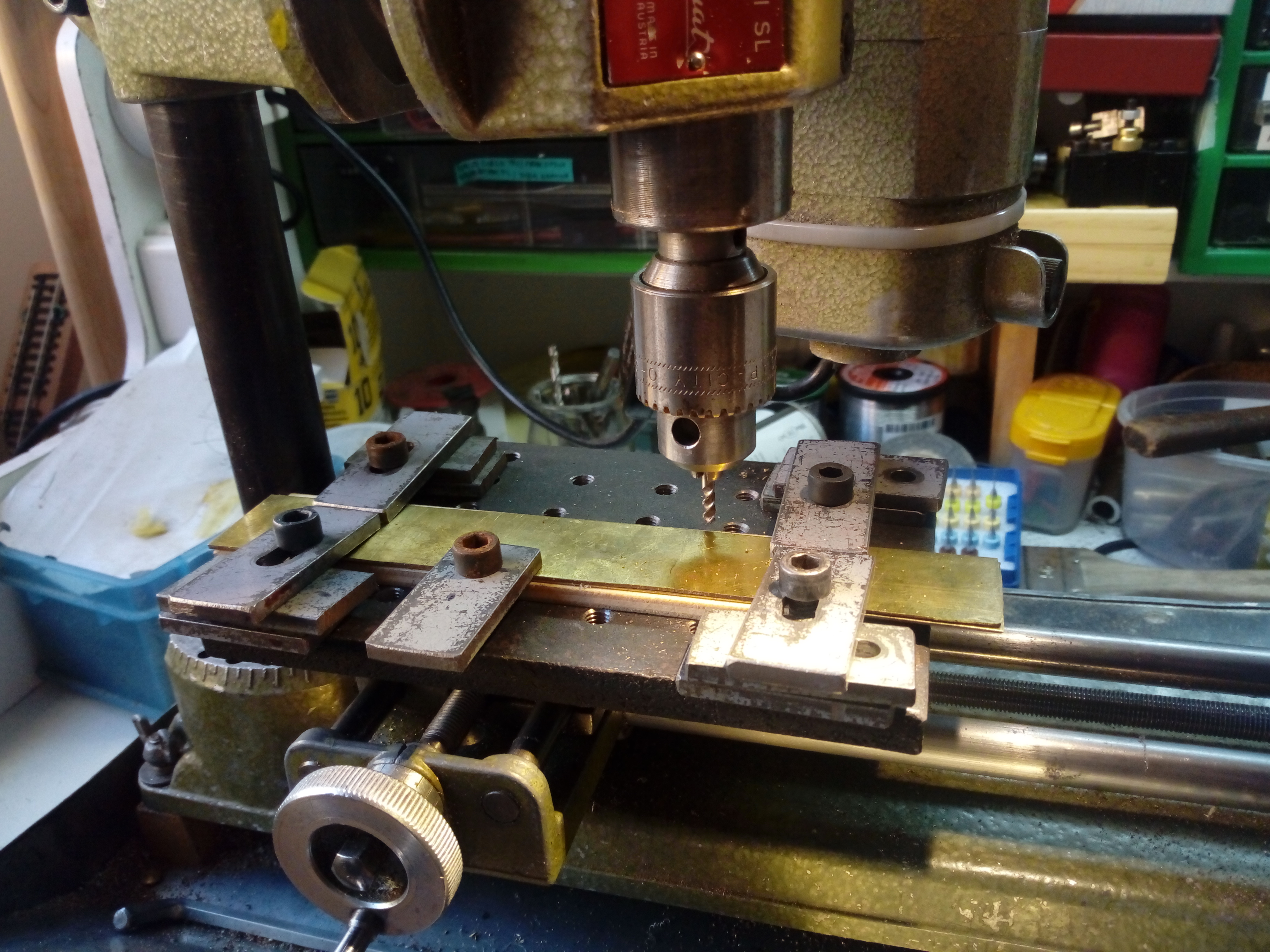

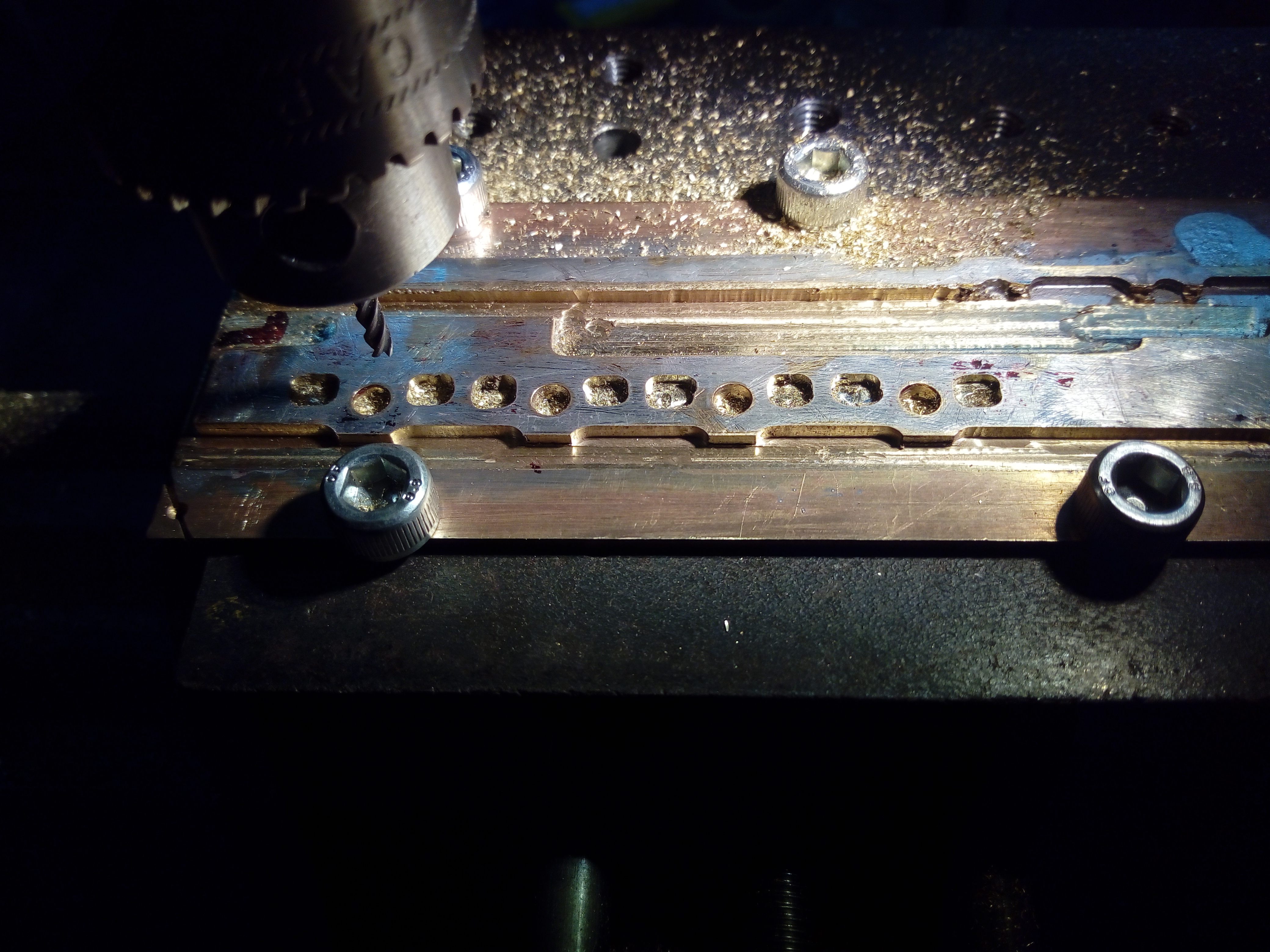

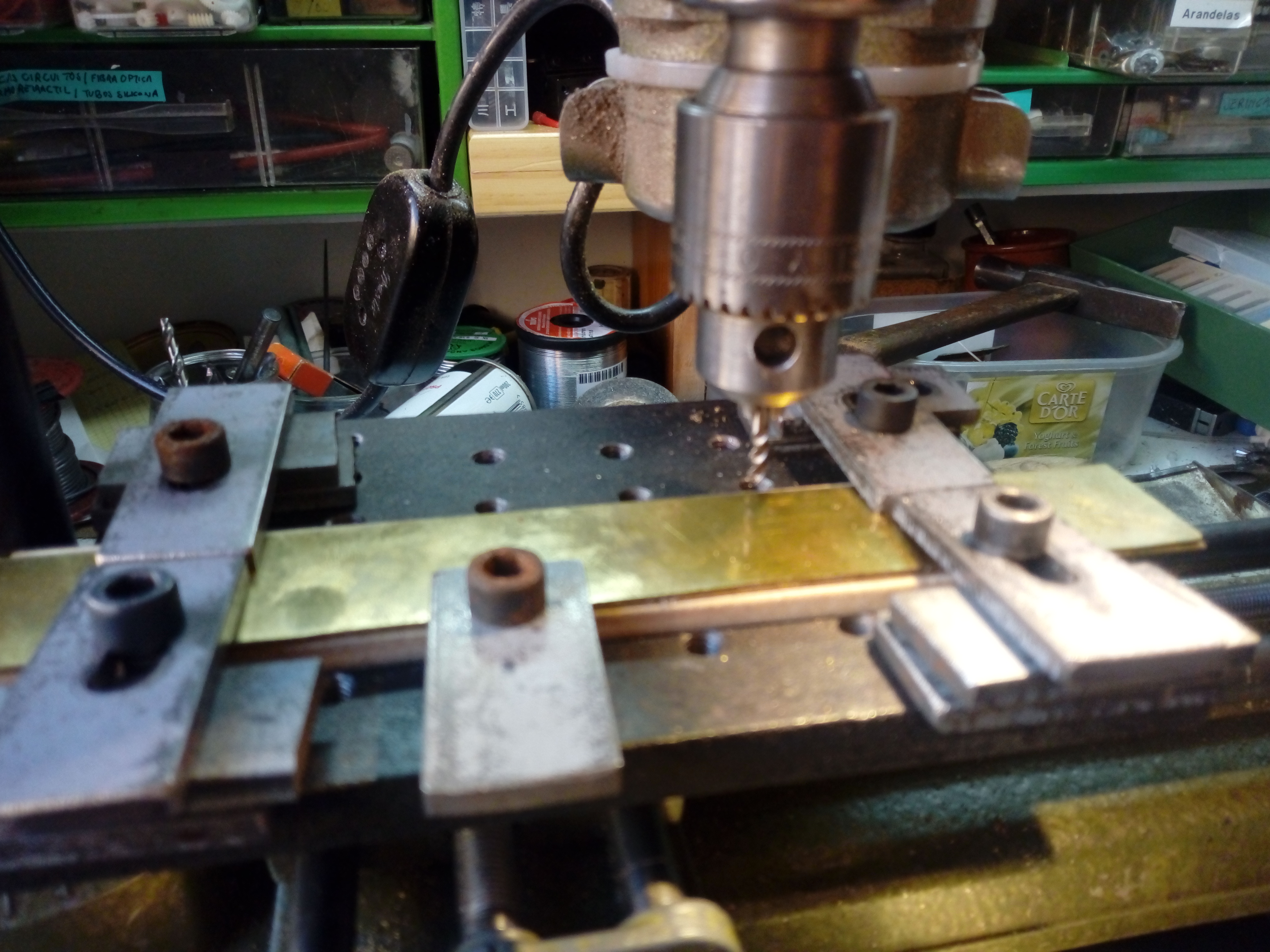

Esto parece ir mejor . Hasta que no lo termine no canto victoria . La Vieja Unimat Emco , funciona bien pero no se puede correr . ( Tiene 52 años . la compre en el 67 para el día de mañana y llego ese tiempo . Siempre la use , mas , el mayor tiempo estuvo inactiva .) .

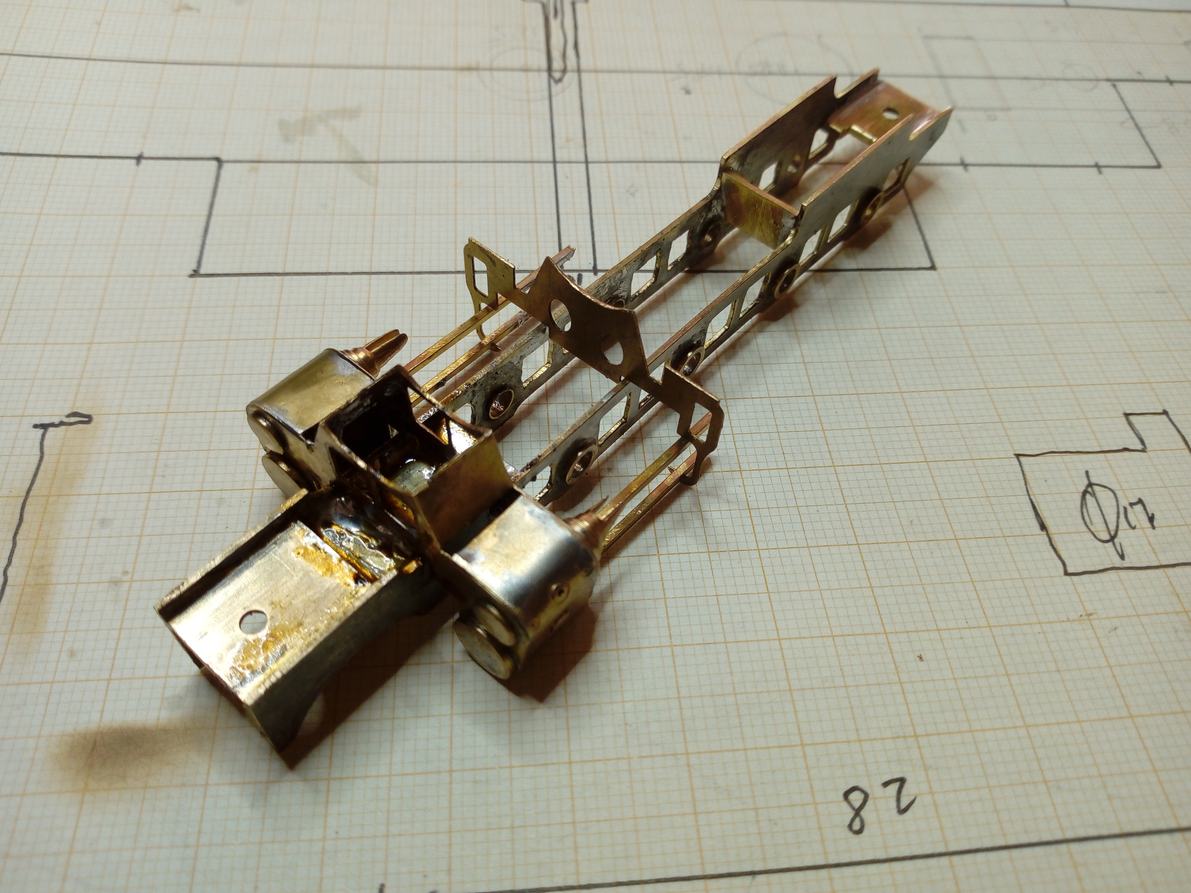

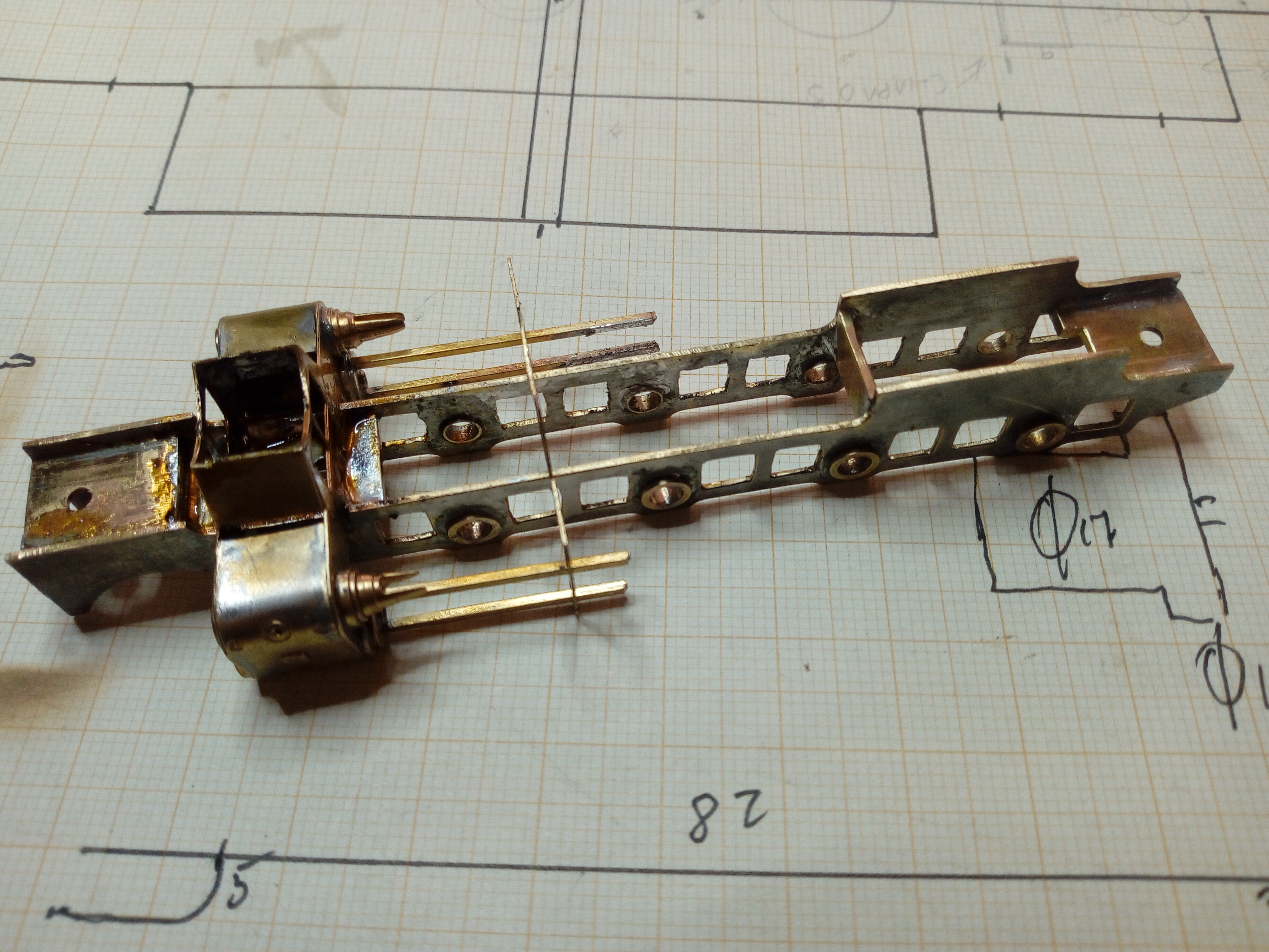

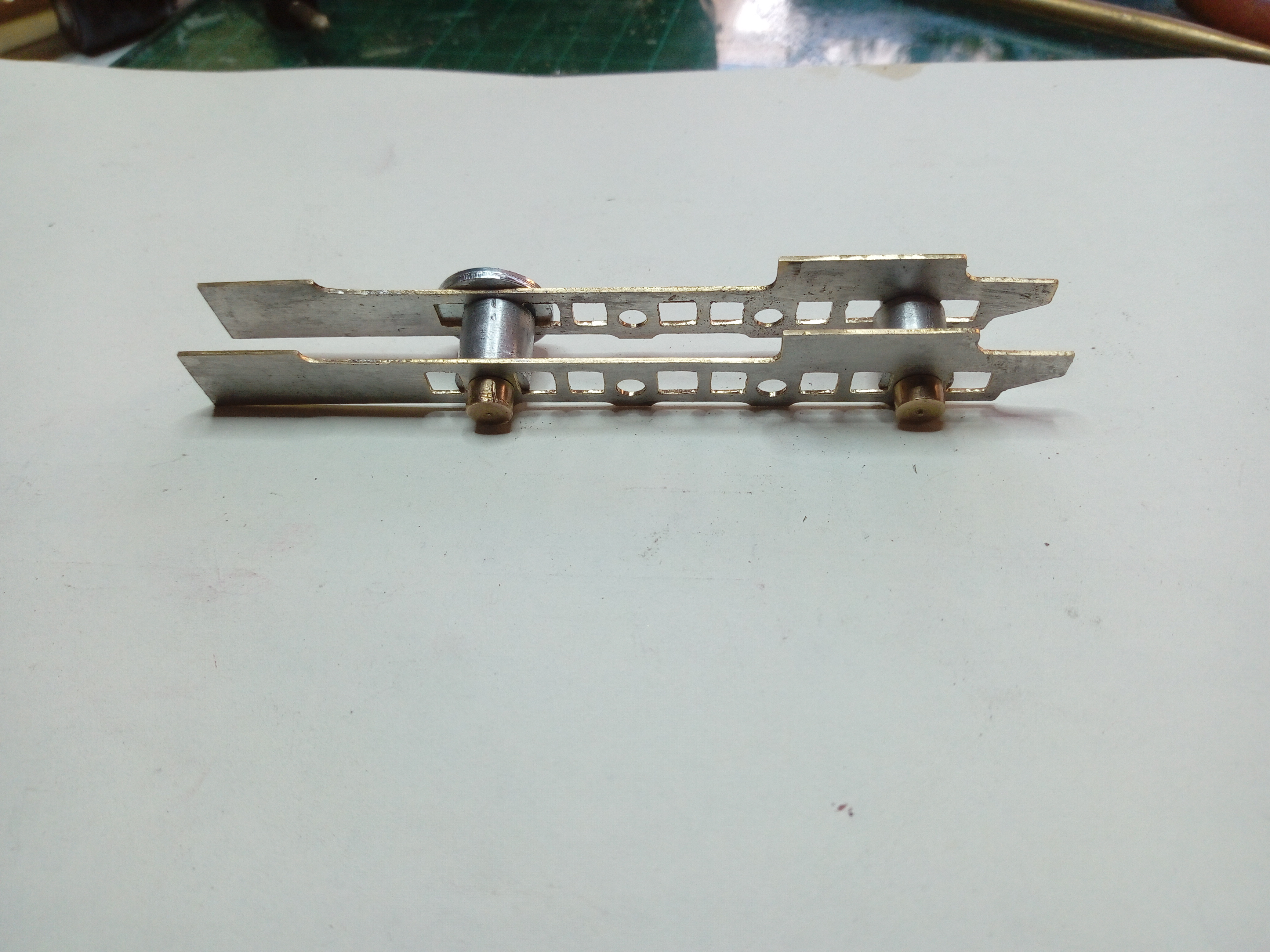

Bueno , bueno . Esto parece que marcha . No ha quedado mal del todo . Un poco de lima que tape los defectos . .

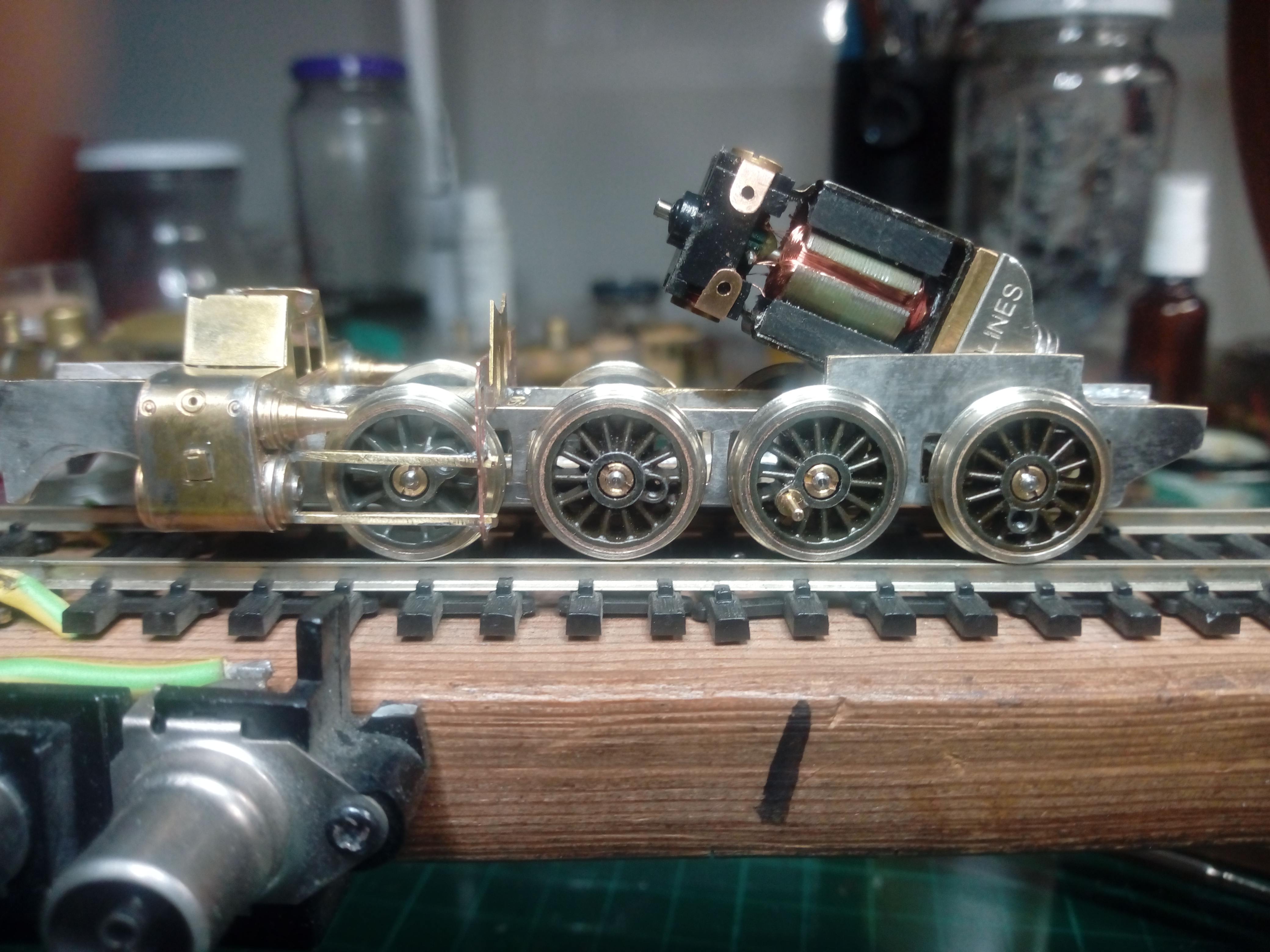

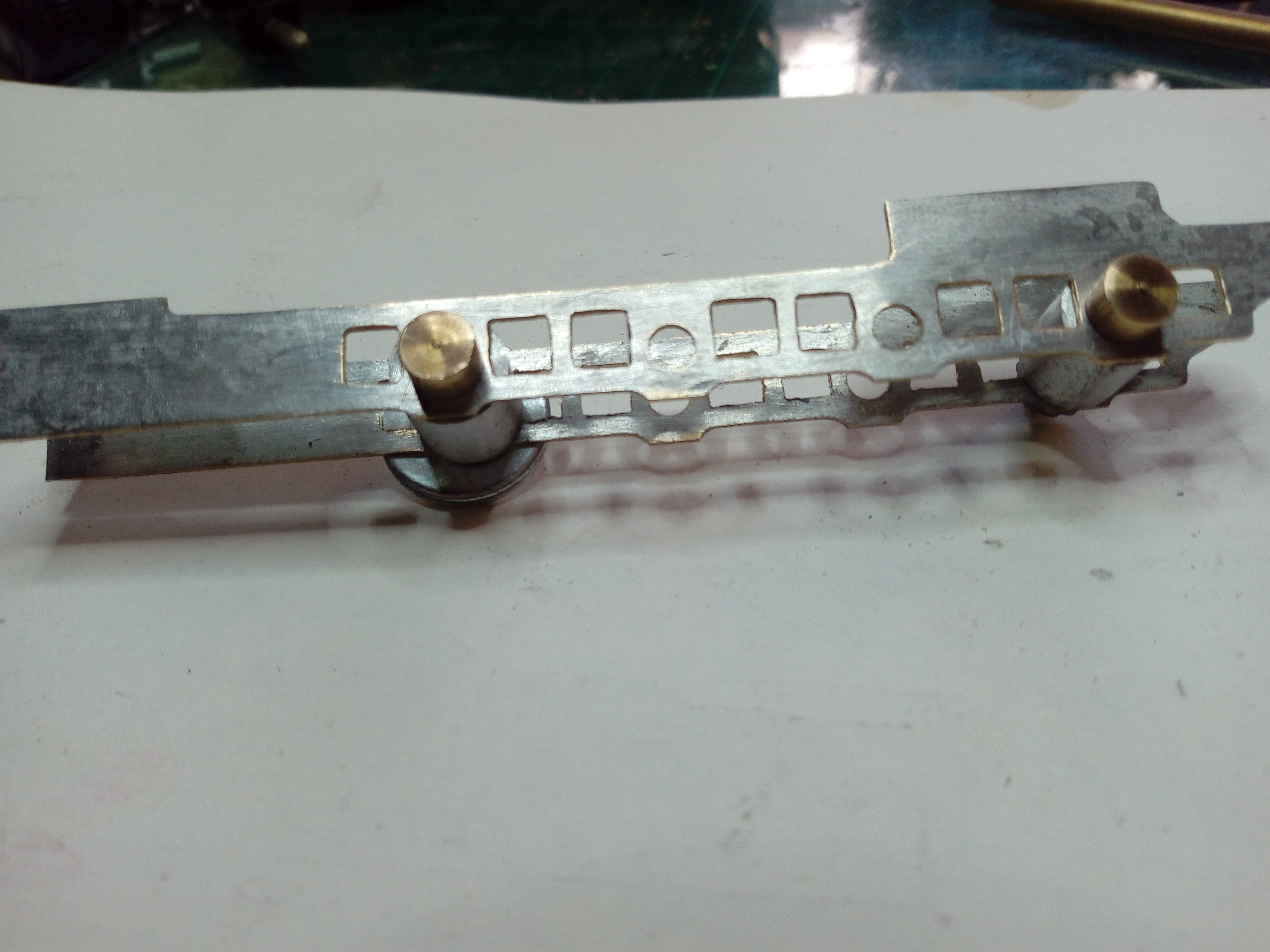

Superada la metedura de pata . El motor y las tripas parecen que encajan . Vamos a ello .

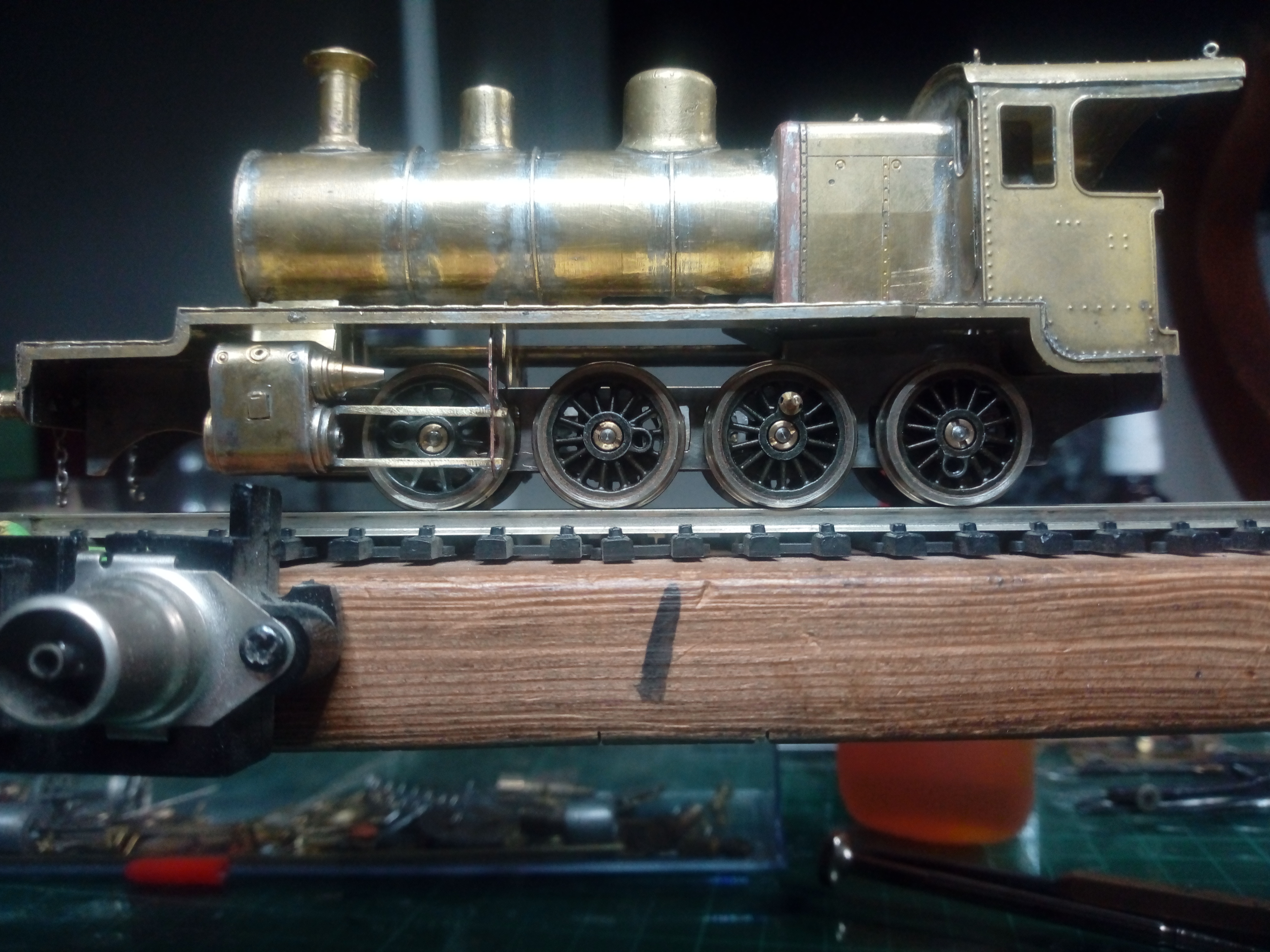

Ya la vamos poniendo cara

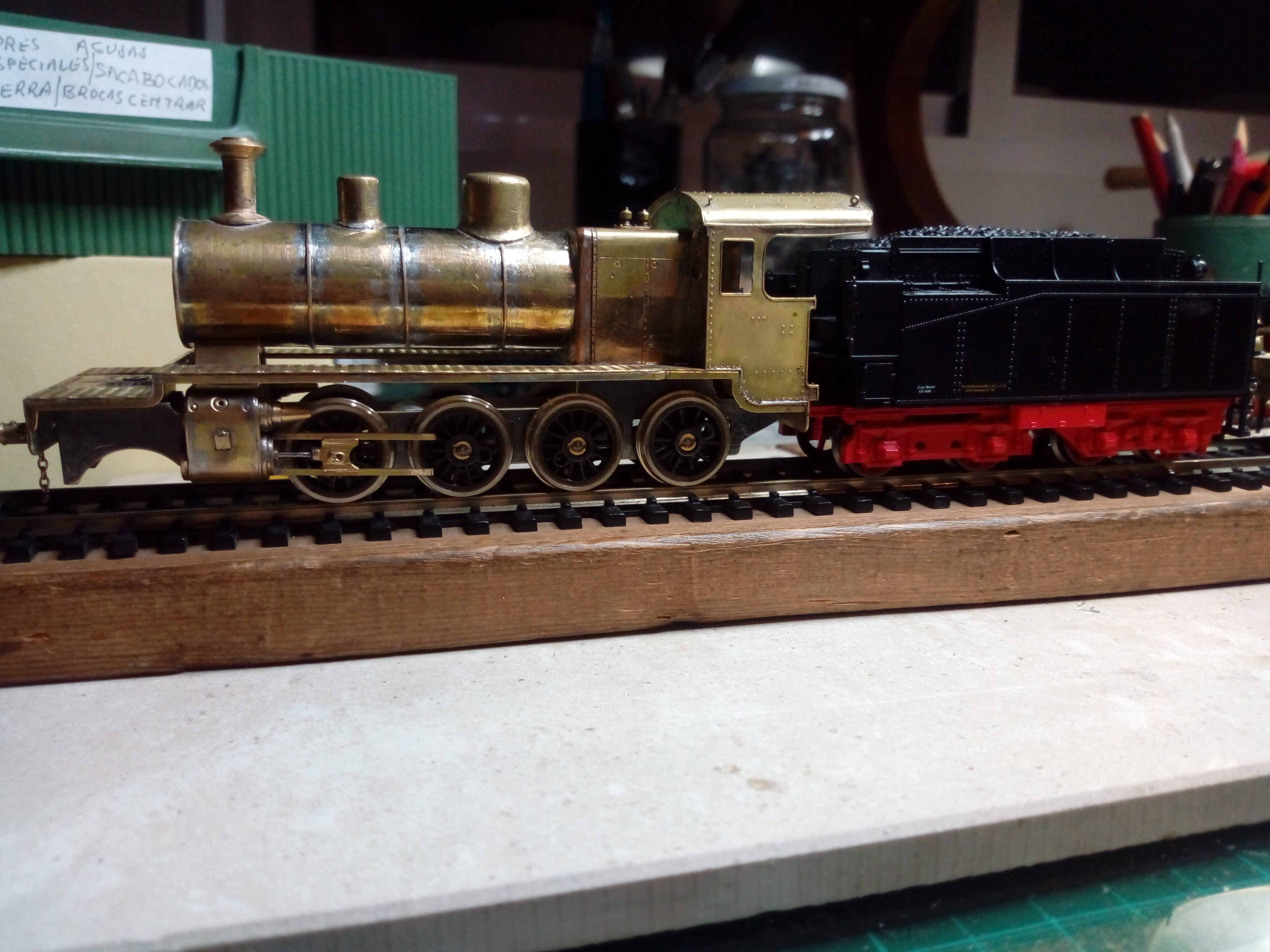

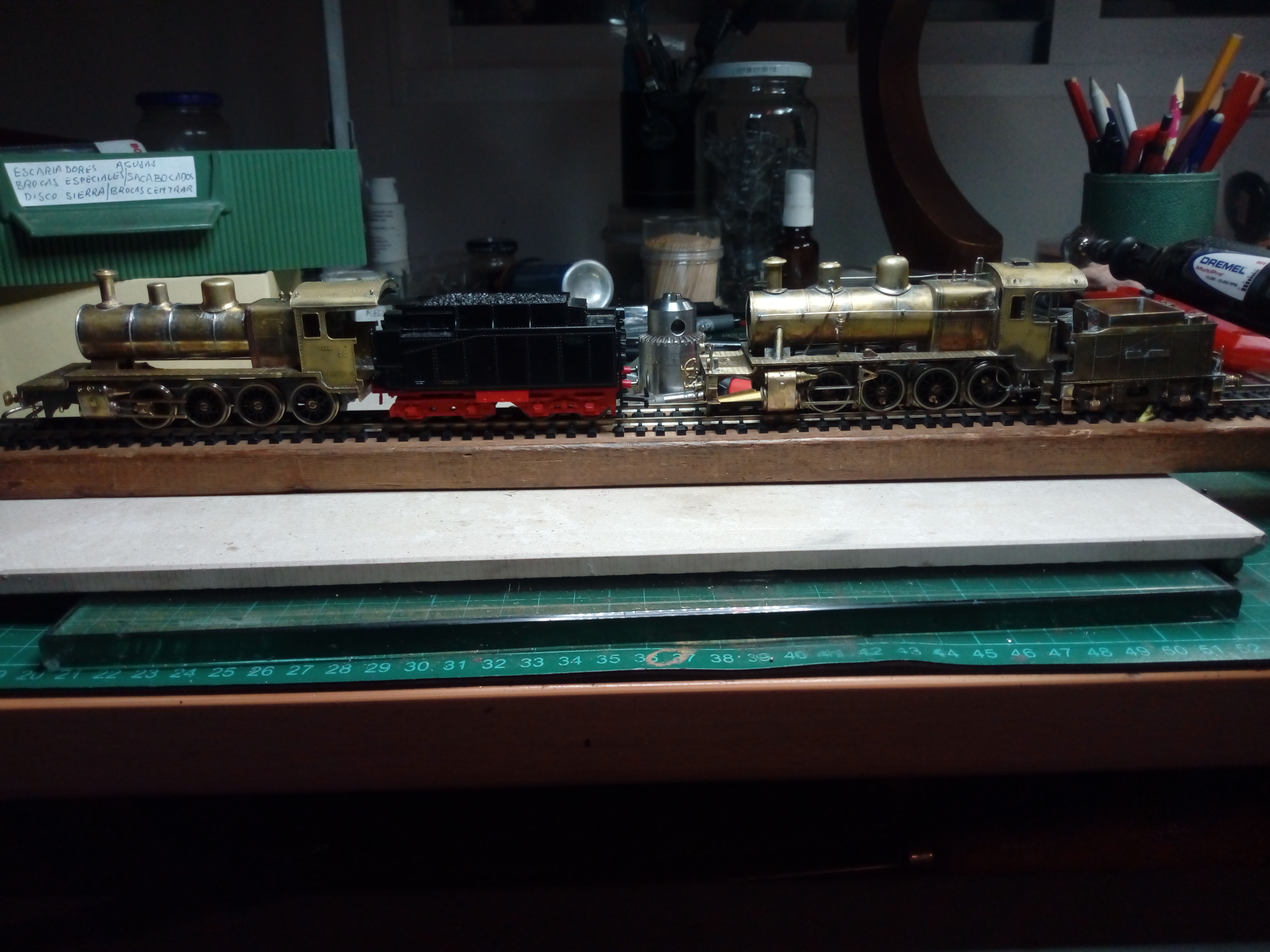

Ya tiene bulto la cosa . Esta es la demostración de los caprichos y trapicheos que tenían que hacer los Jefes de deposito para mantener el servicio cuando la cosa estaba Chunga . ¿ A que si . Como la vida misma .

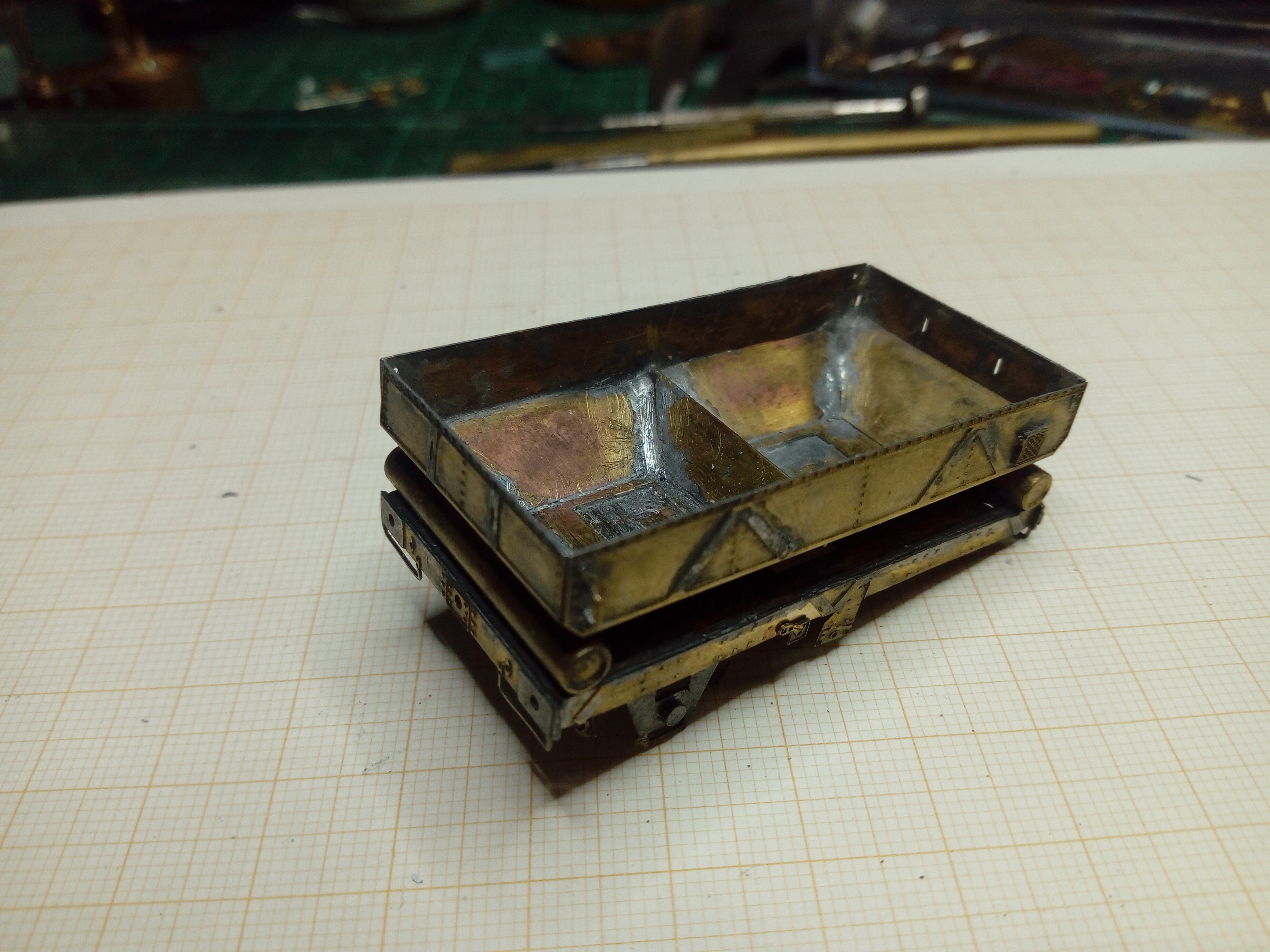

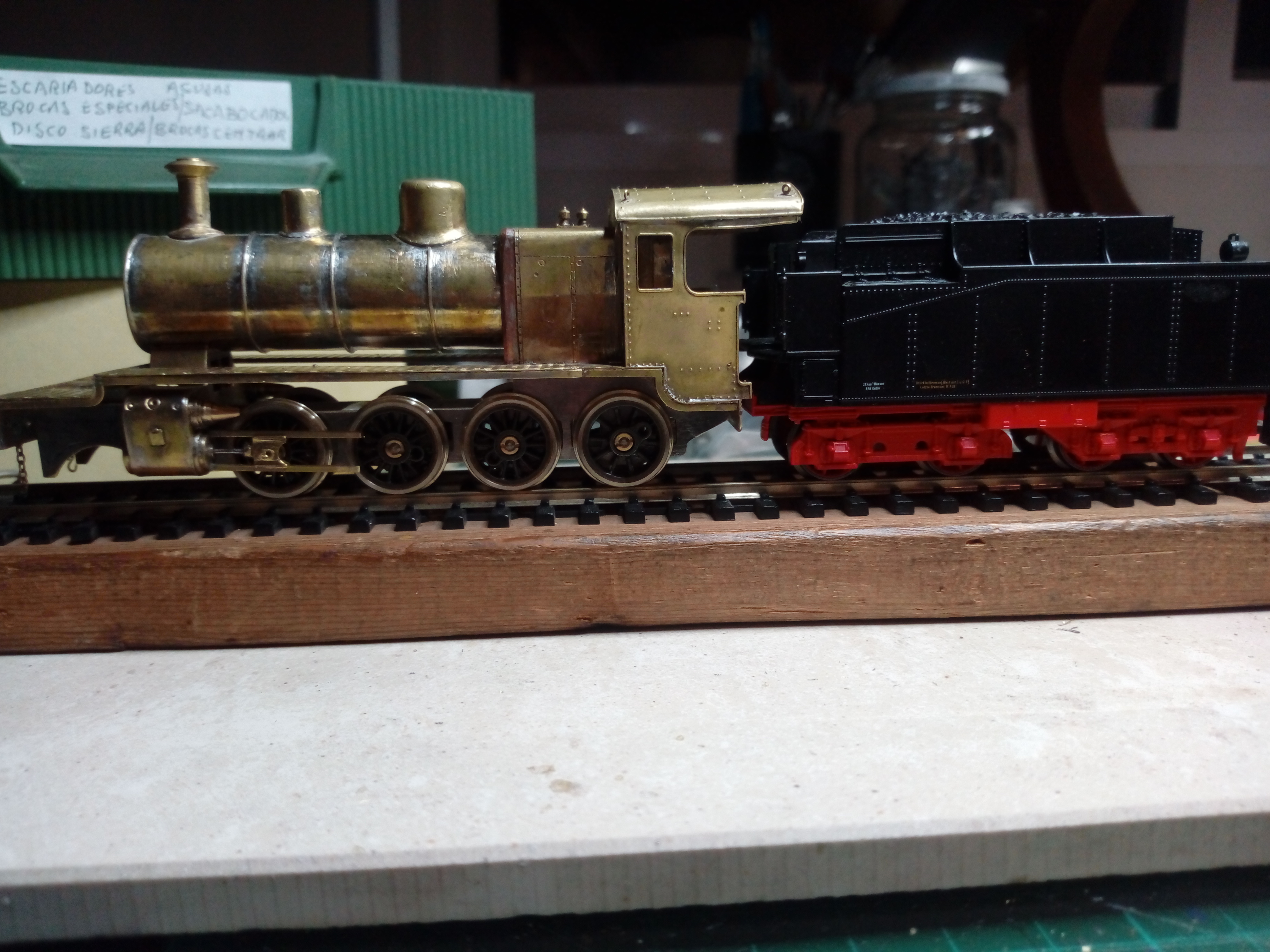

Ahora a limpiar y ponerle las tripas .

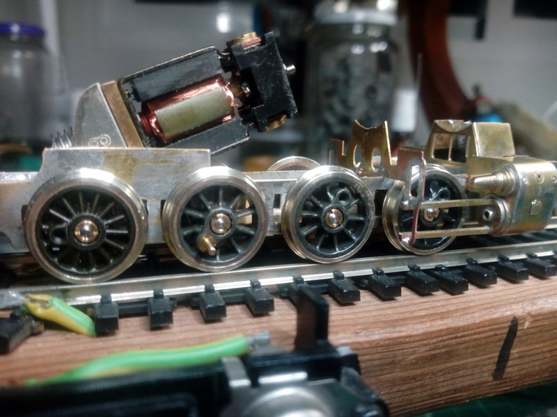

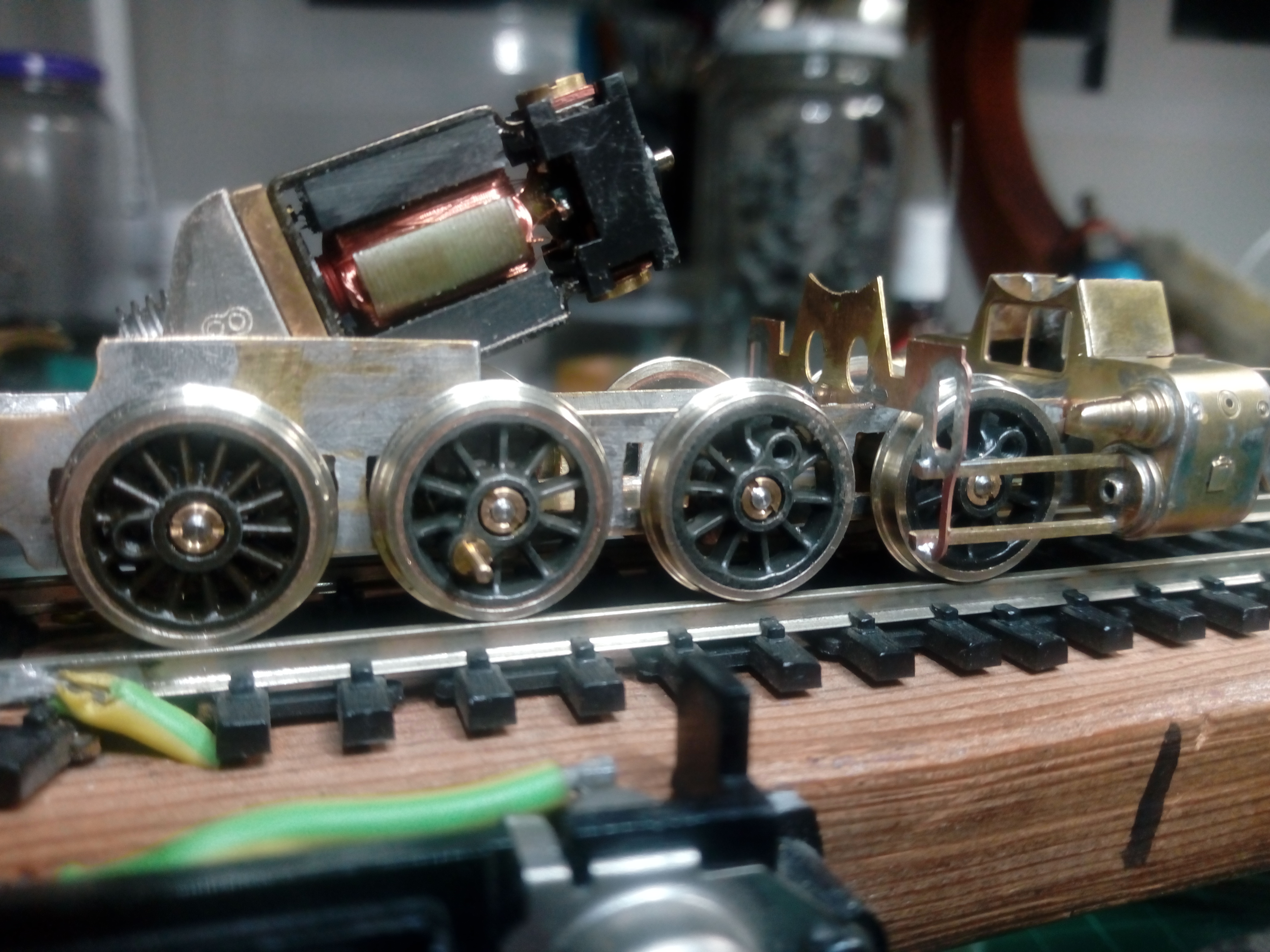

Hasta voy a tener suerte con las bielas . Tengo de la Guadix dos juegos , que vienen de perilla . Con las ruedas , tengo que esperar a recibir un pedido . En el anterior las mandaron mezcladas de diferente numero de radios . Son del mismo diámetro , con lo cual continuo , a falta de acabar con sus ruedas .

Prueba de vía y motor . Este se agarrota algo . Hay que afinar el ajuste de engranaje . El chasis aun le queda . Aun le pongo zapatas y calderin , ruedas delanteras , alguna otra cosa mas . Vamos a no perder el ritmo .
