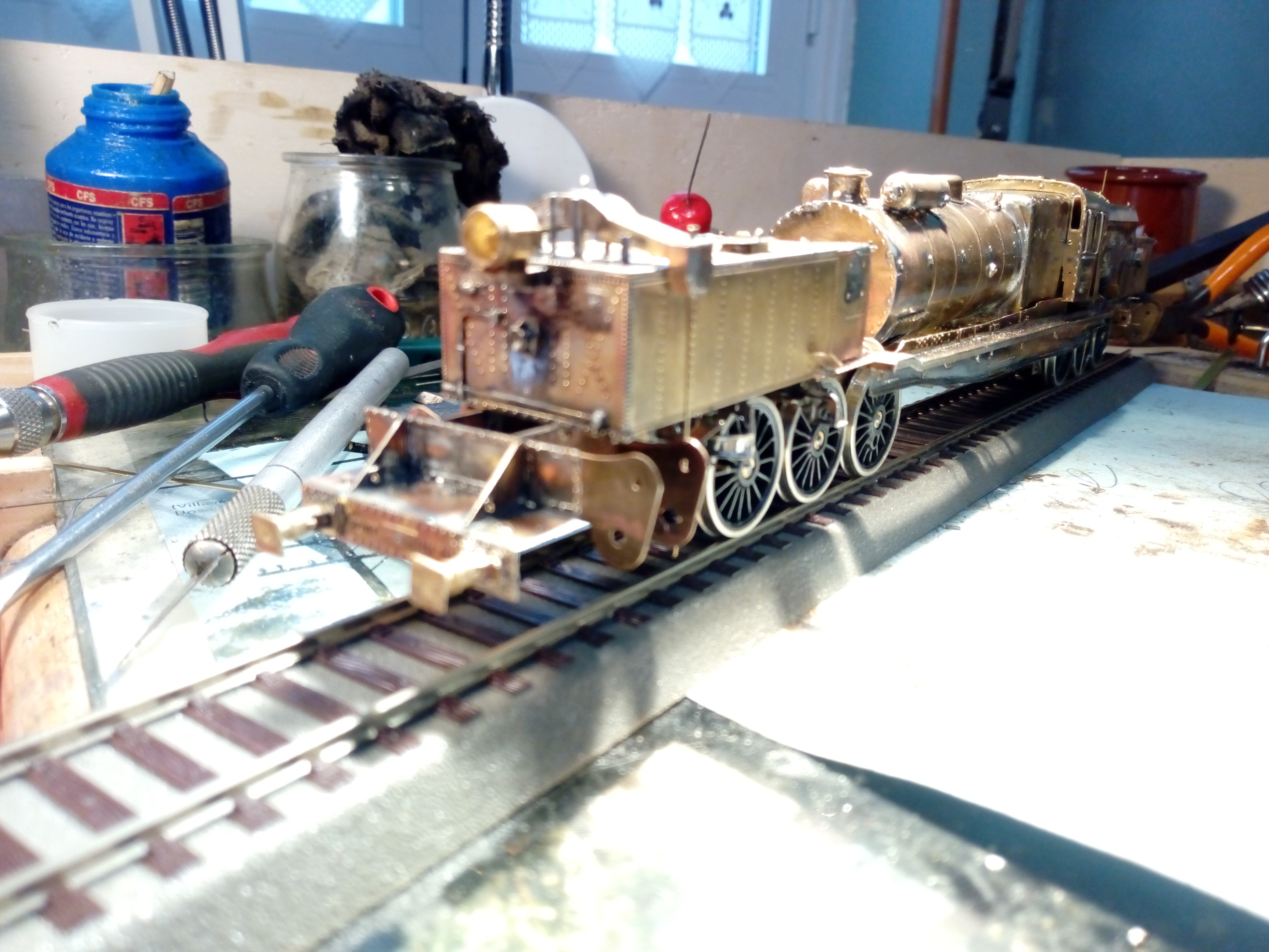

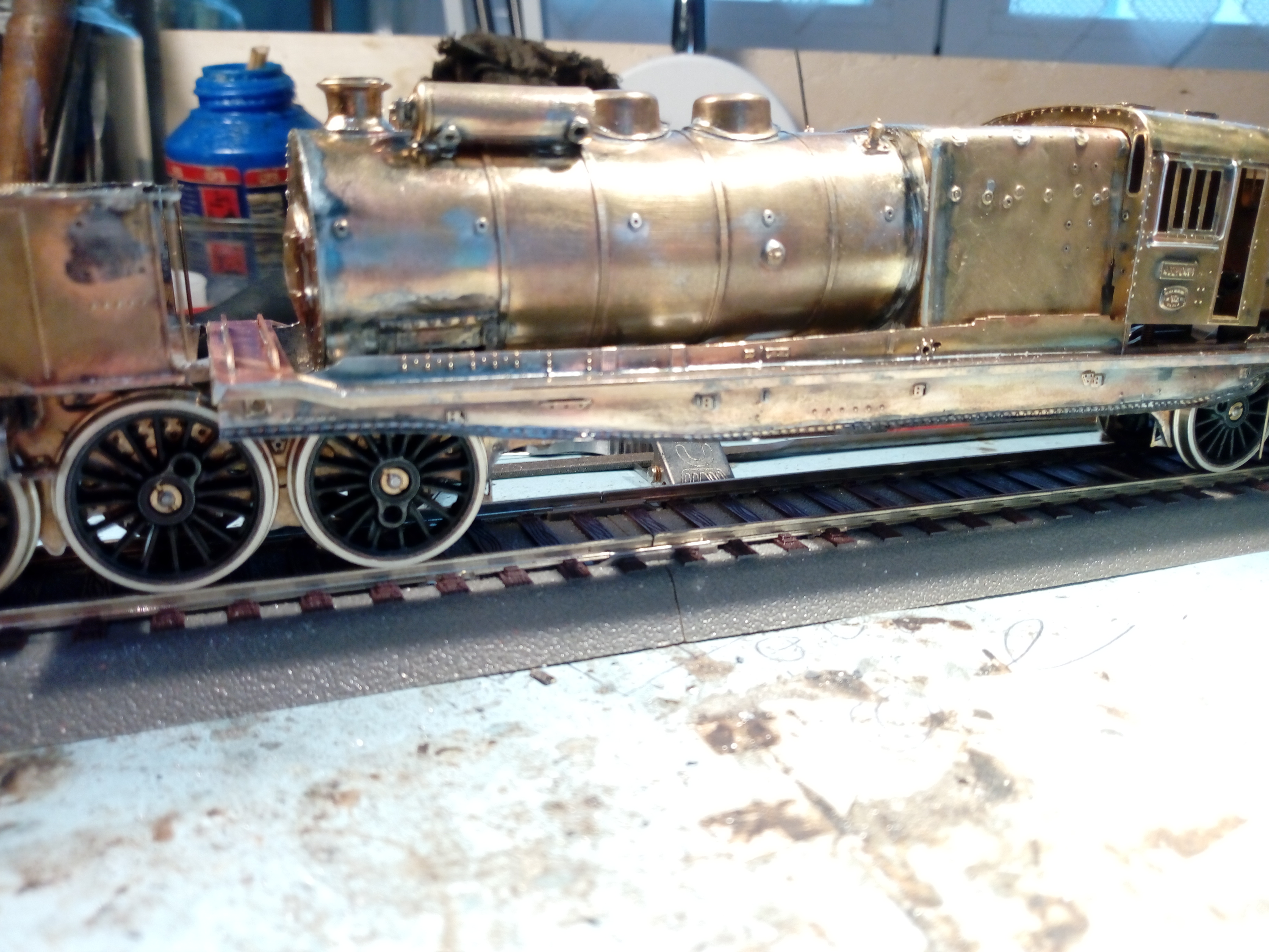

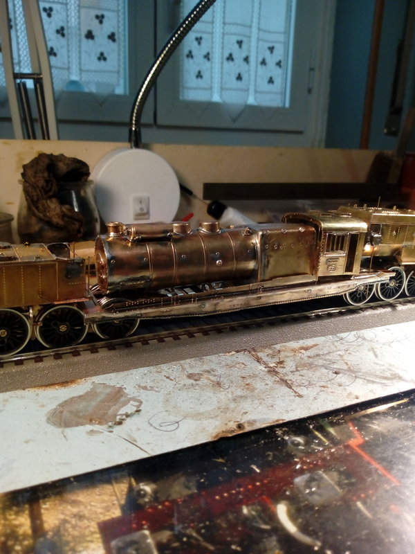

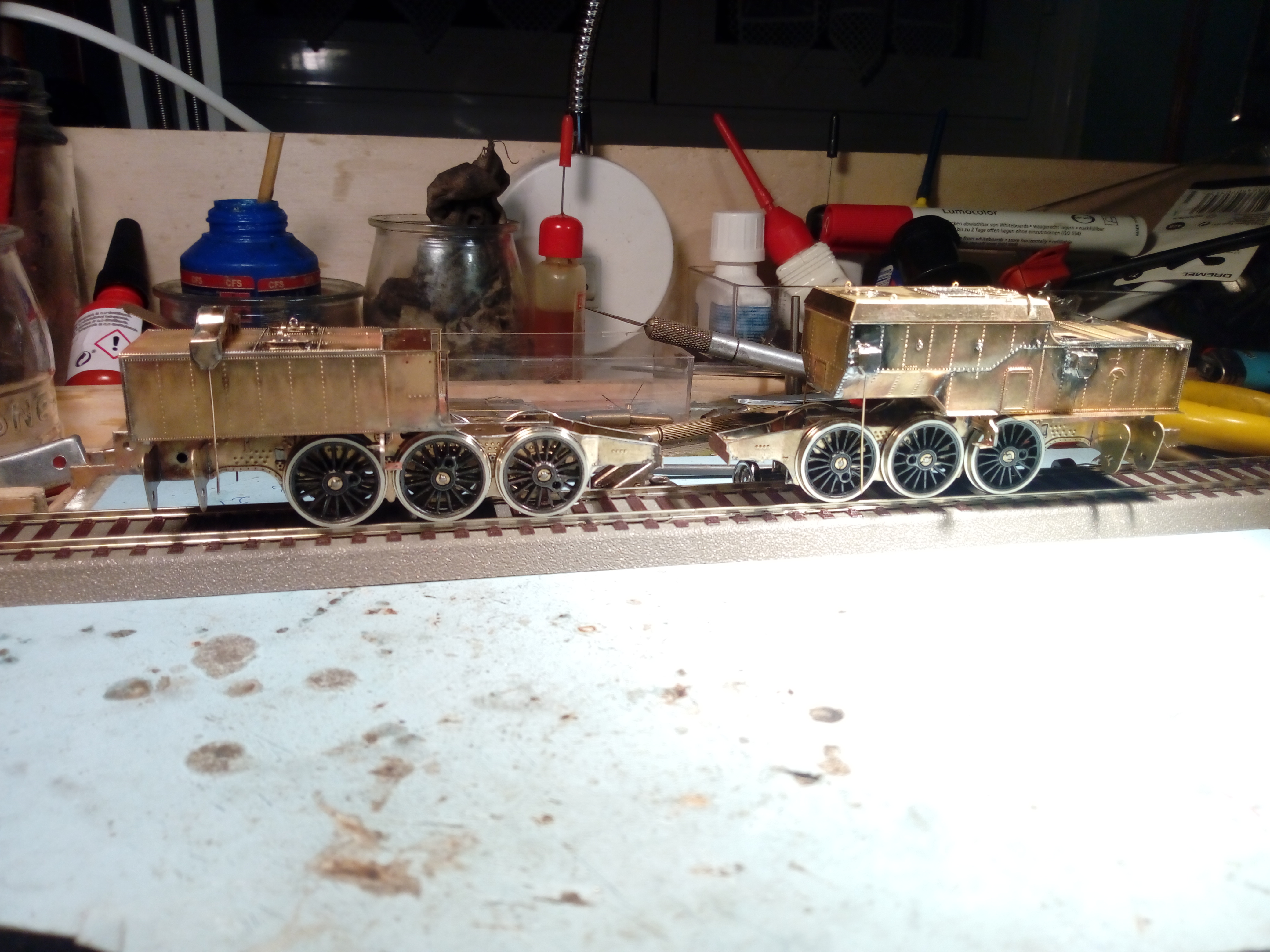

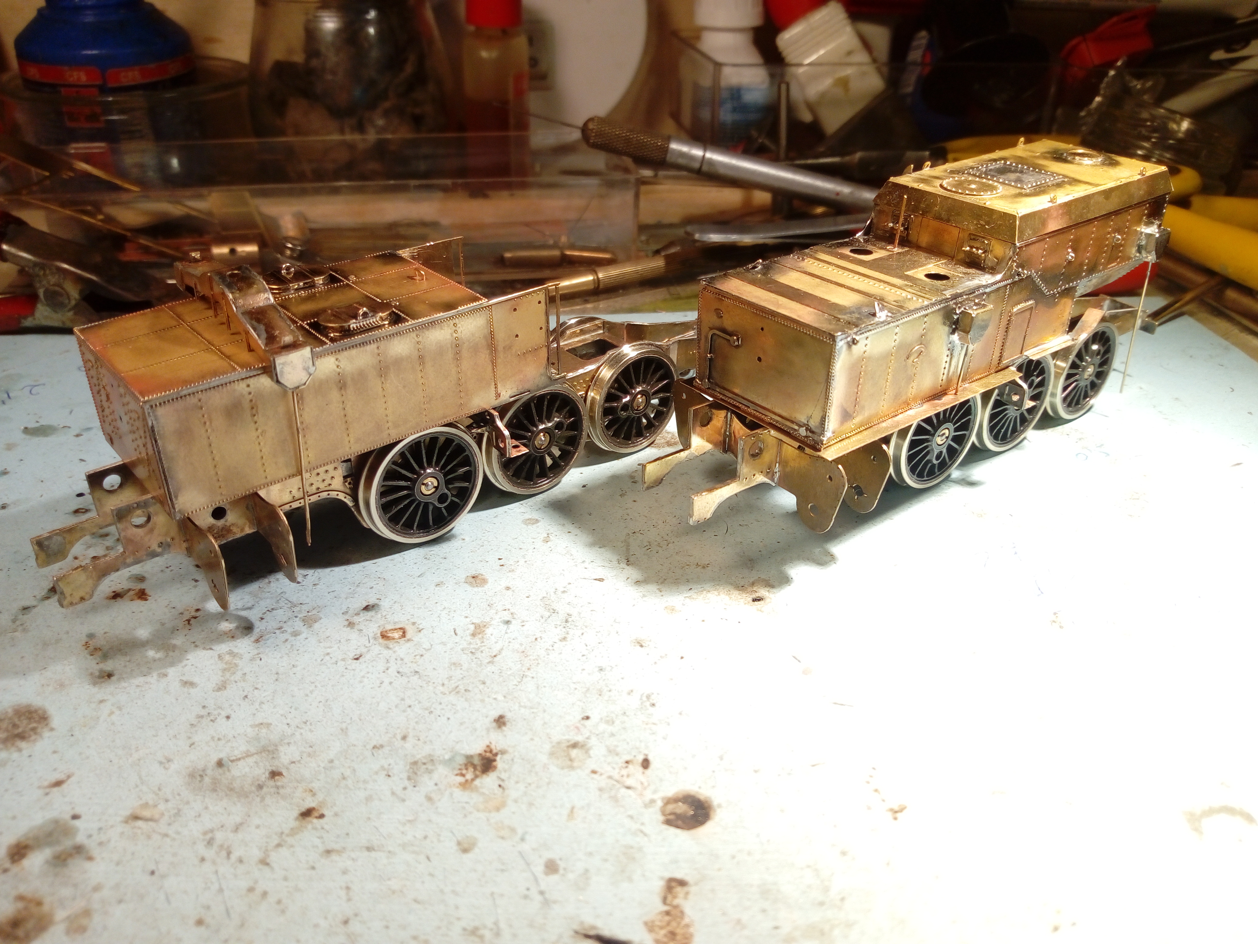

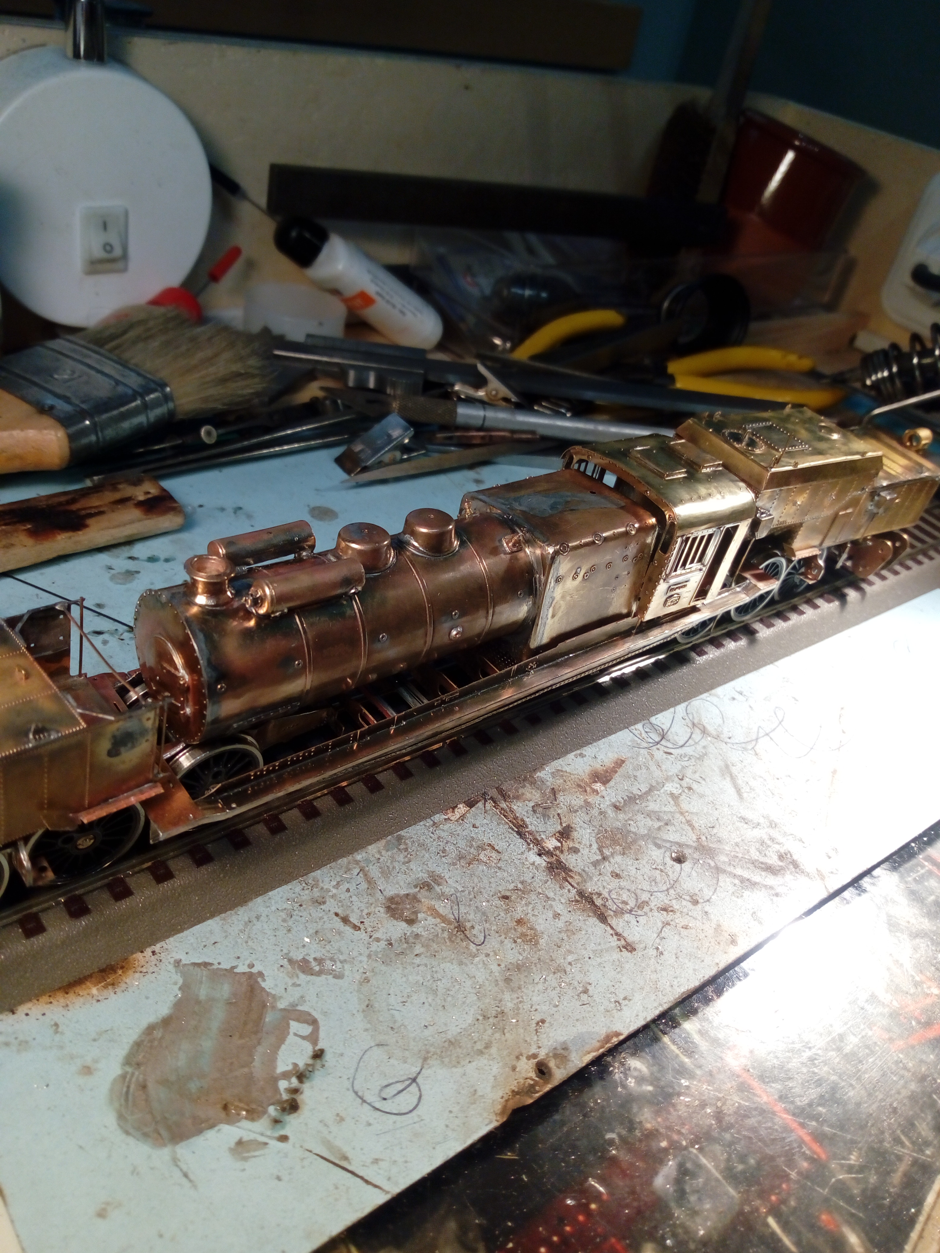

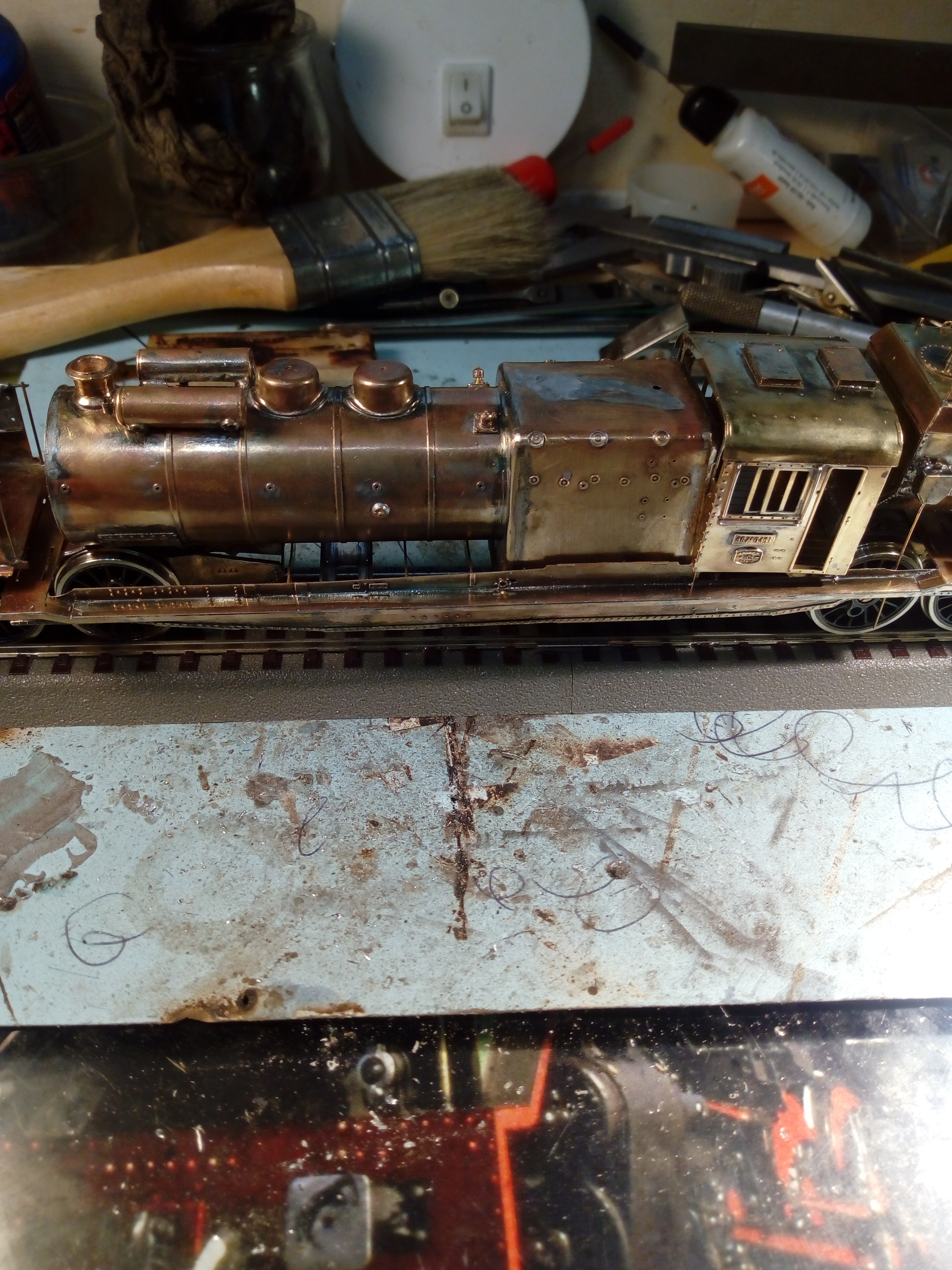

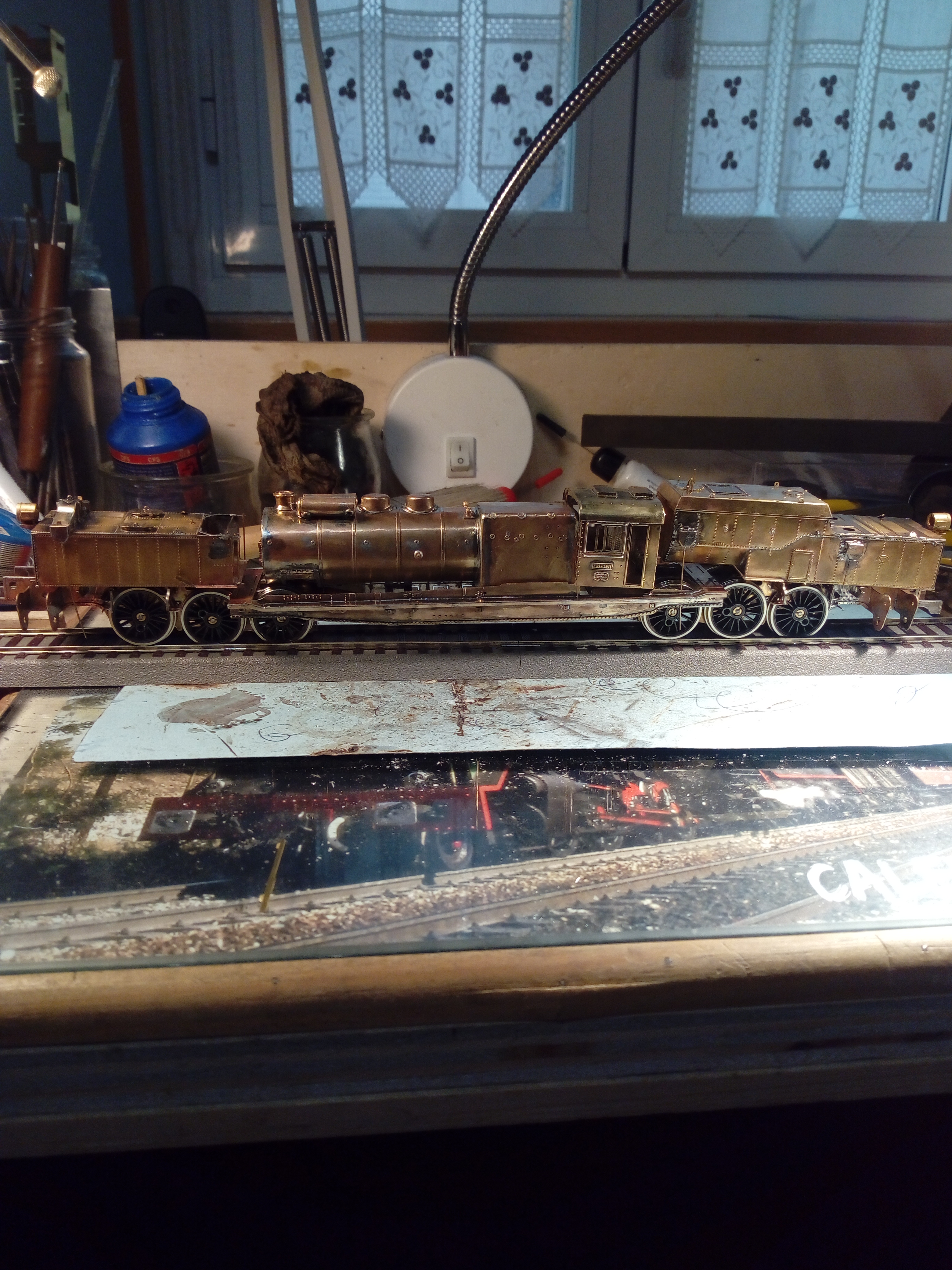

La Garrat , hace tiempo que tenia el Kits en reserva . Para cuando fuera Mayor . A fuerza de la Pandemia , me hice Mayor de repente . Confieso que tenia mis dudas y temores , sigo pensando que es demasiado jamón para un par de huevos Estoy casi acabando con las reservas . Aun queda algo . La Santa Fe , de hace mucho tiempo . De la primera edición , con el motor en la caldera . Se atraganto . Ahora ya tengo medios y conocimientos para acabarla , también le queda poco . La 7000 , casi , casi esta . Alguna otra cosa menor . Y sin estrenar la Tanque ultima de Forotrenes . tratare de aguantar sin meterla mano antes de poner algo de orden .

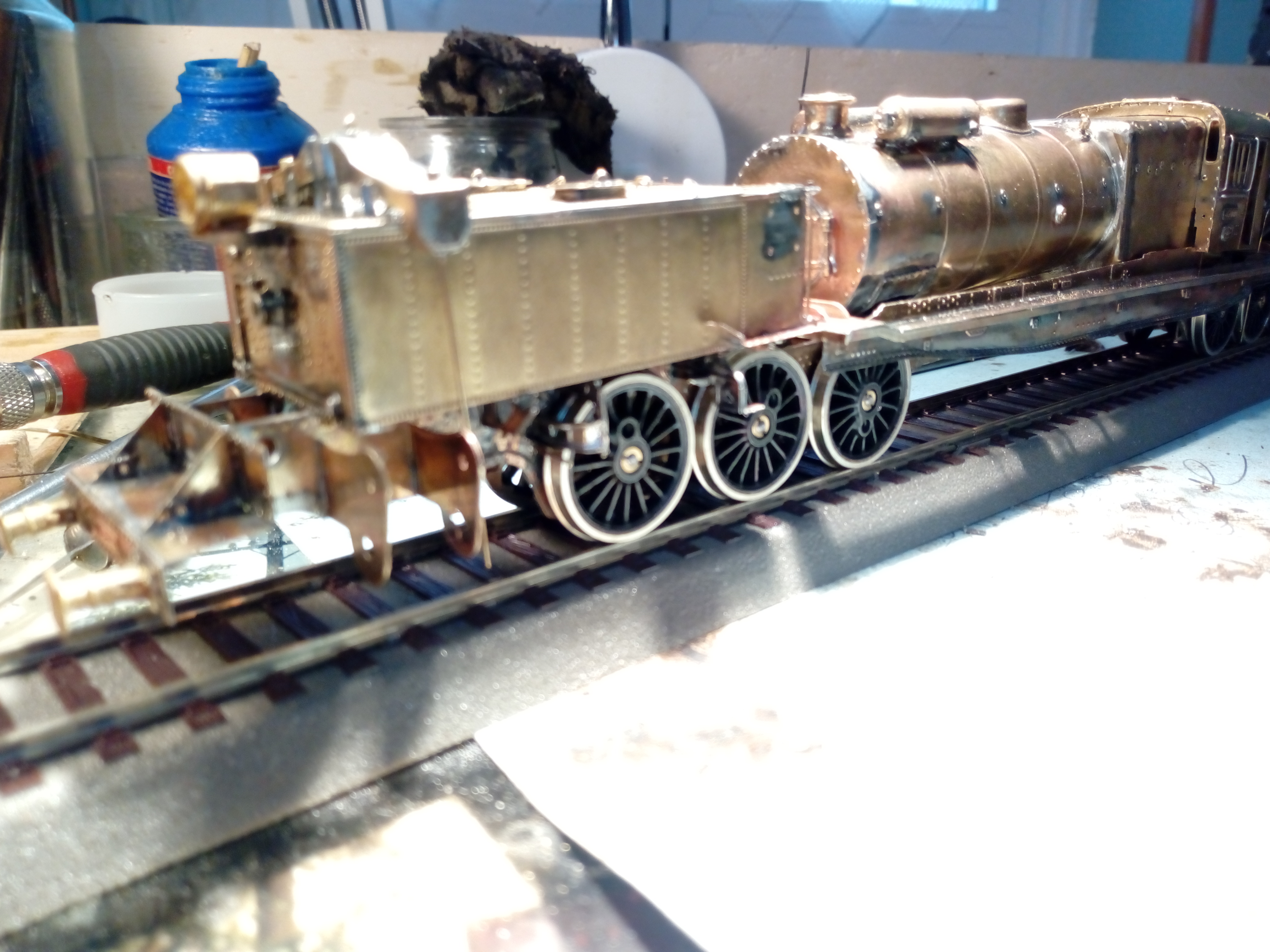

Ya va tomando forma . Llevo una buena parte de la tarde con el arenero puente . Tiene mala uva , aunque supongo lo conseguí . Aun queda por poner ocho minúsculas piezas y la tapa . Mañana lo intentare . Esperare a tomar resuello y calmar el espíritu .

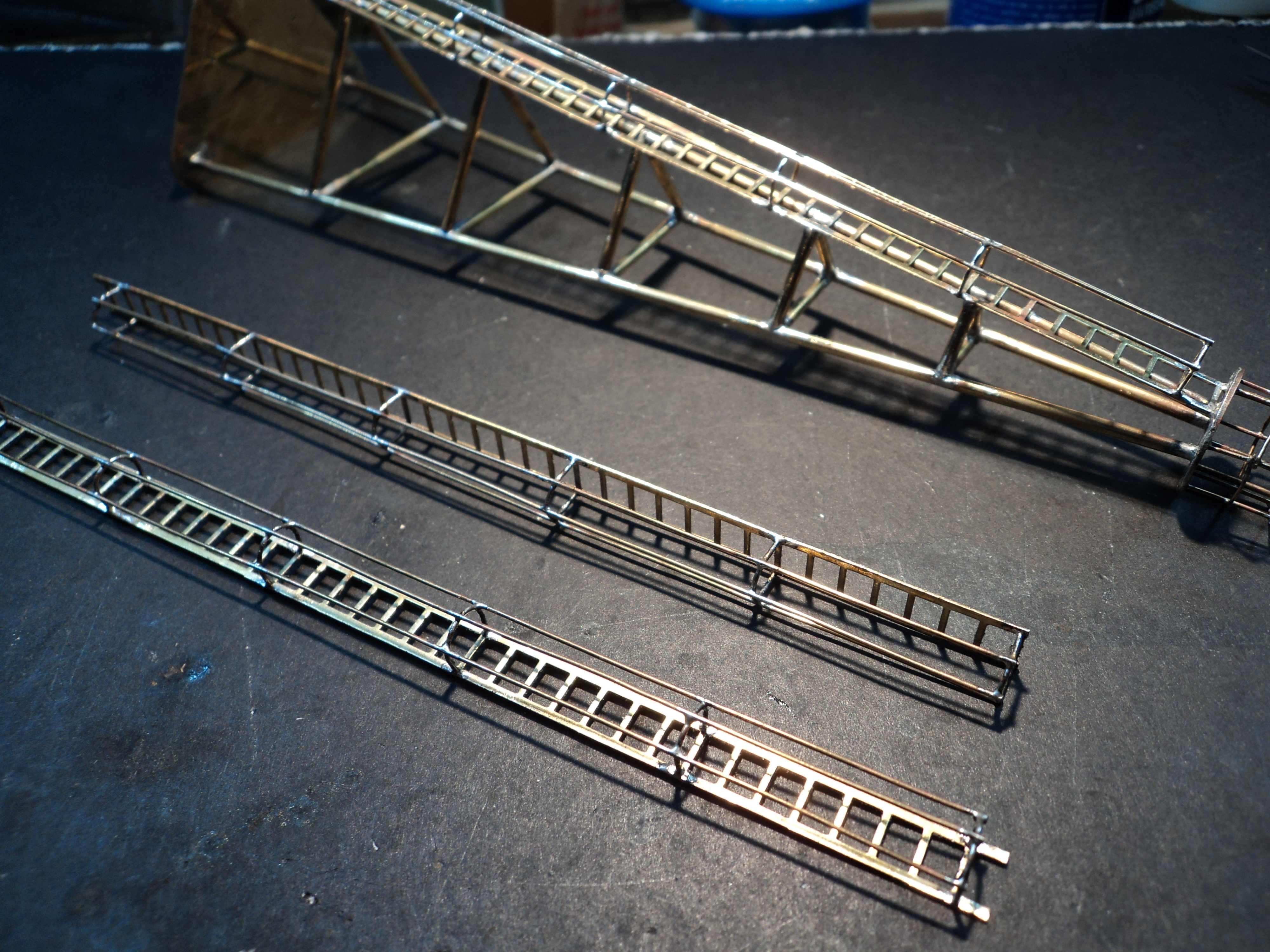

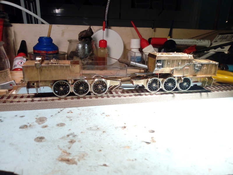

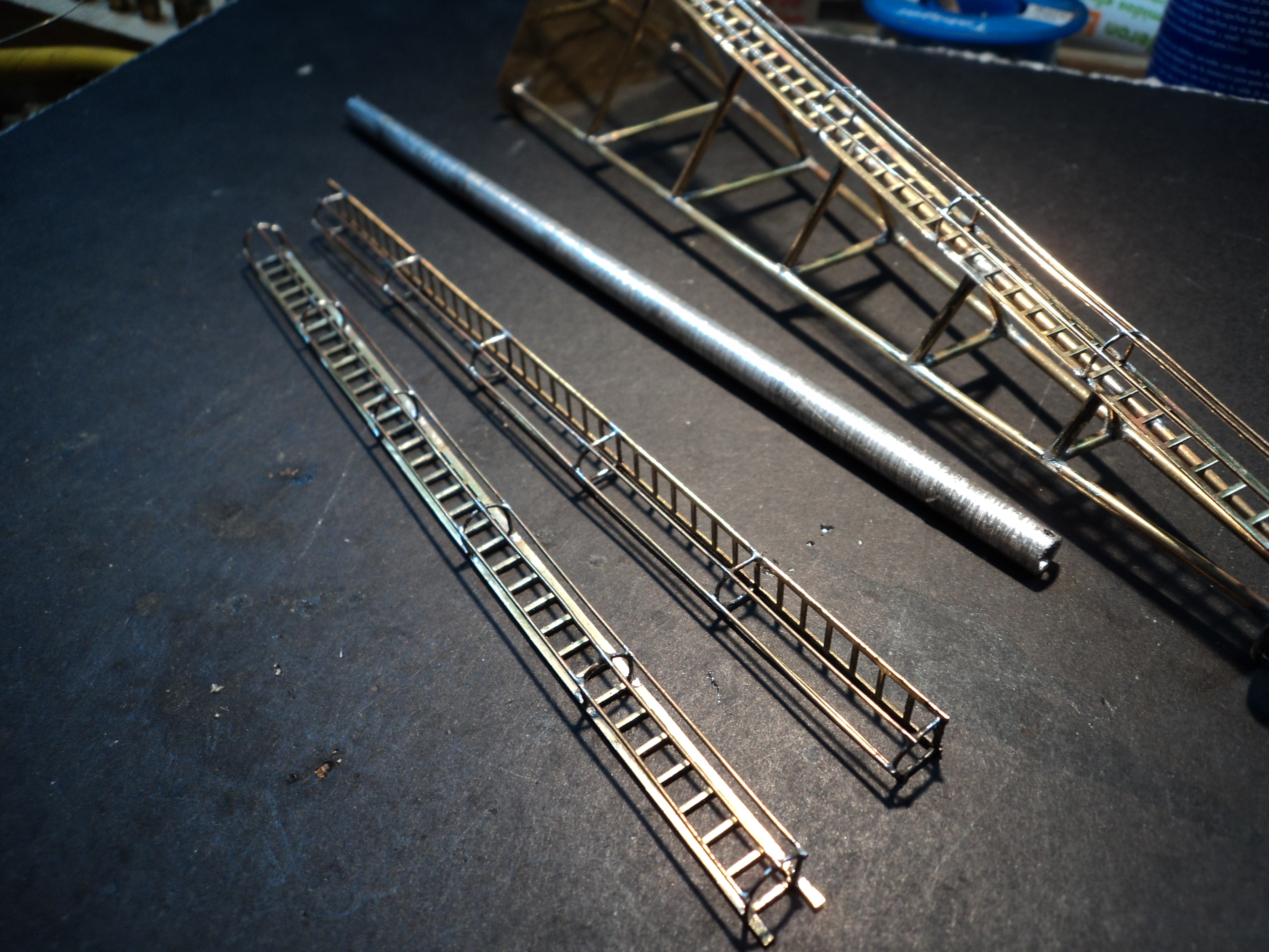

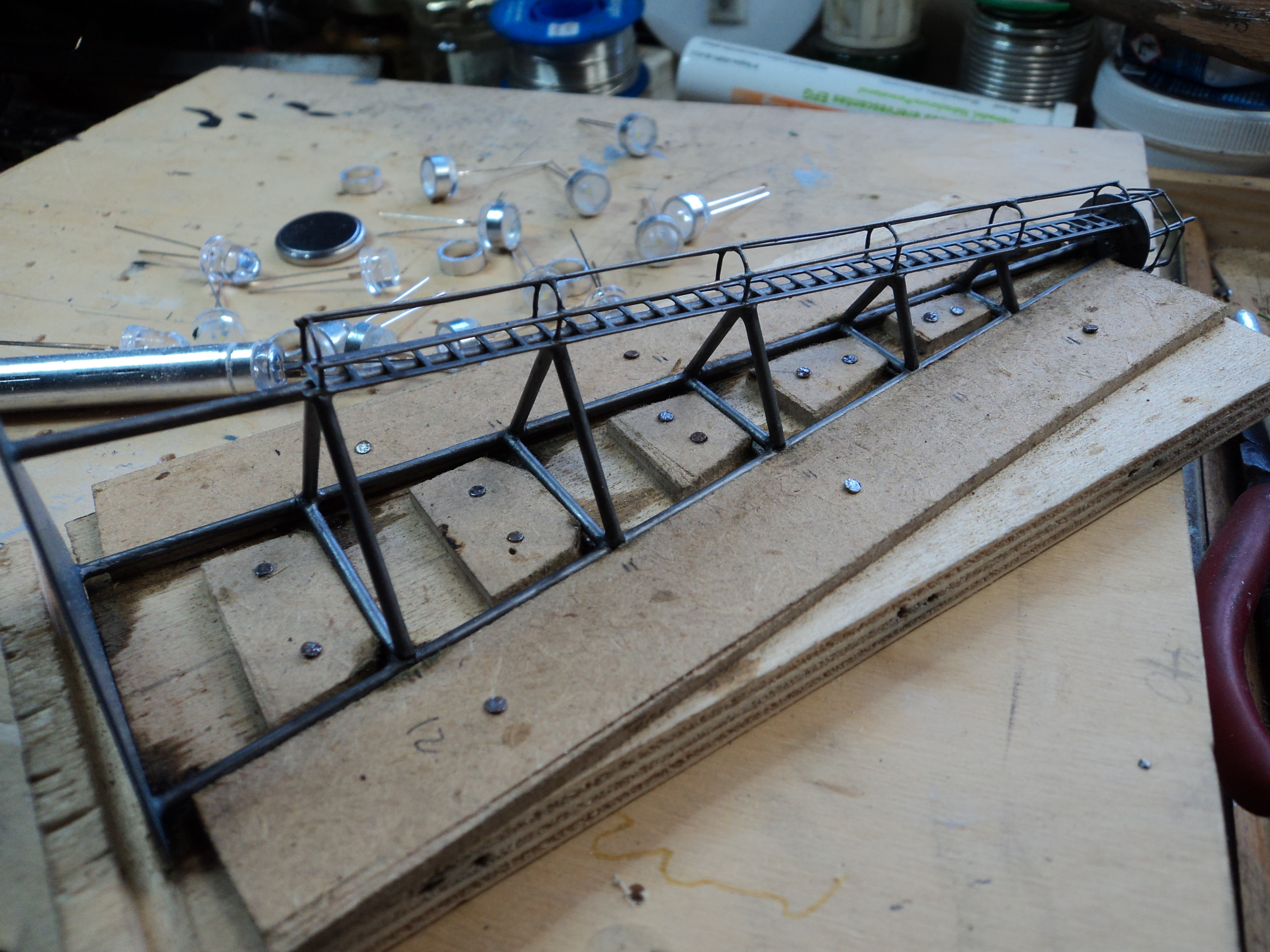

Mas o menos , ya , va tomando forma . Acabo de montar la viga ,y no me resisto a ponerlo . Aun queda mucho detalle y puñetitas . Aparte dejo alguna pieza que haré en su momento en el torno . Mas sencillo que piececita a piececita como viene en el Kits .

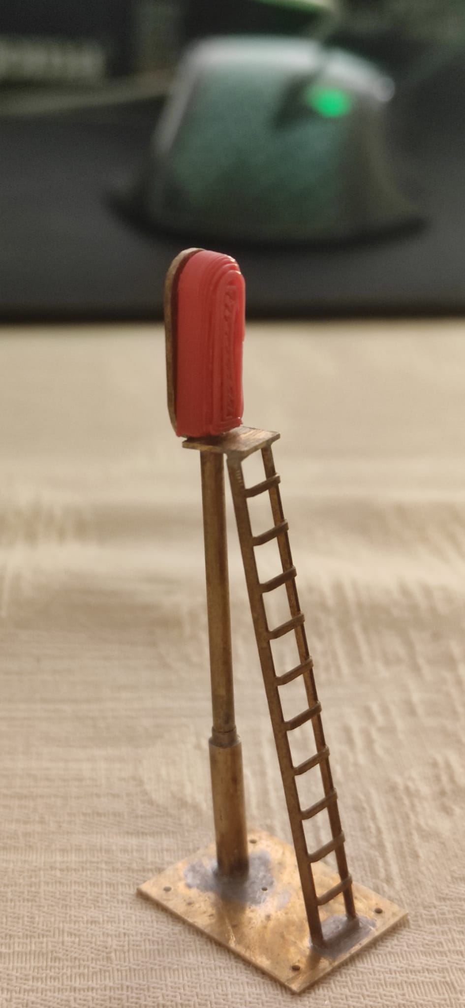

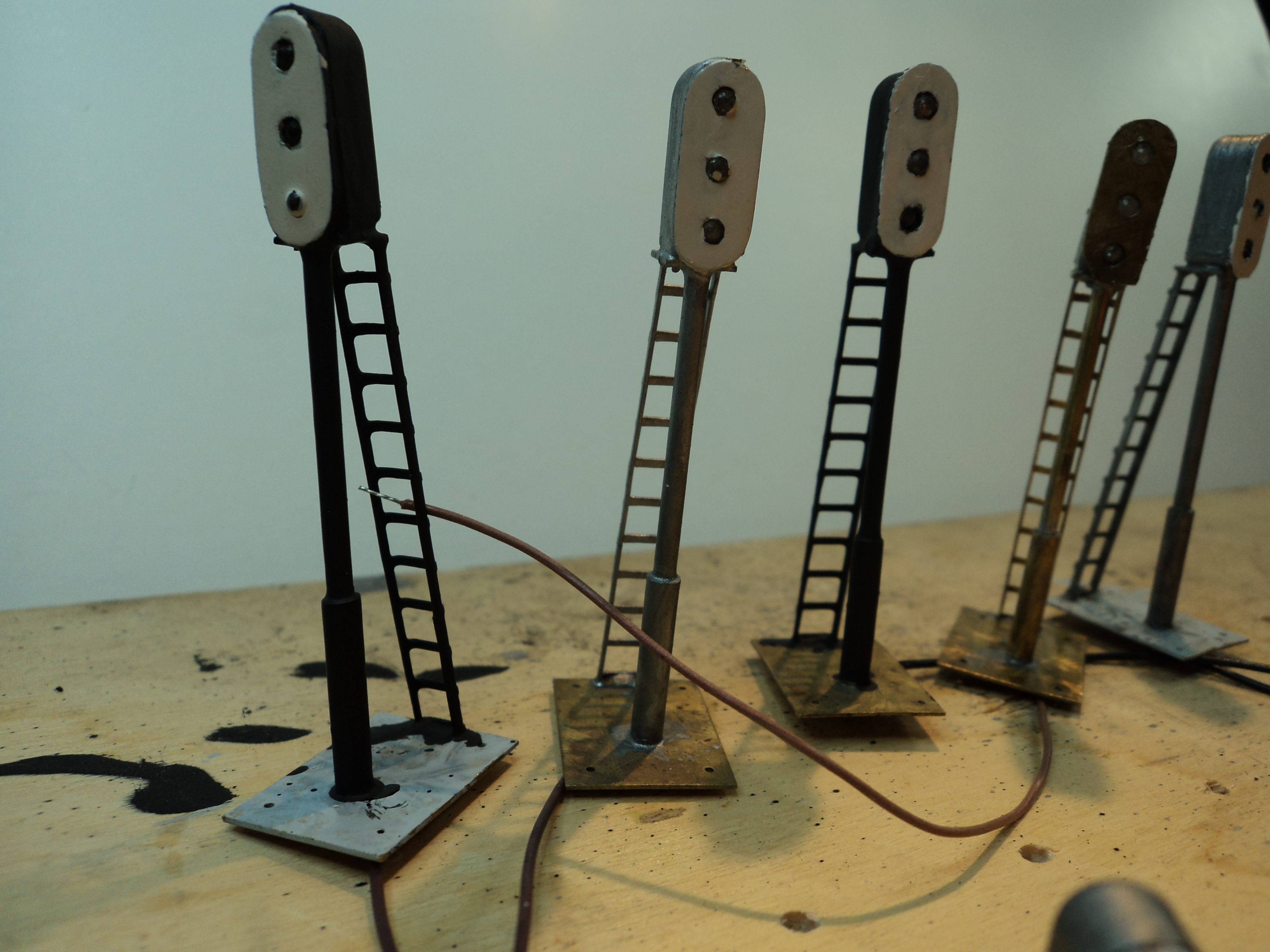

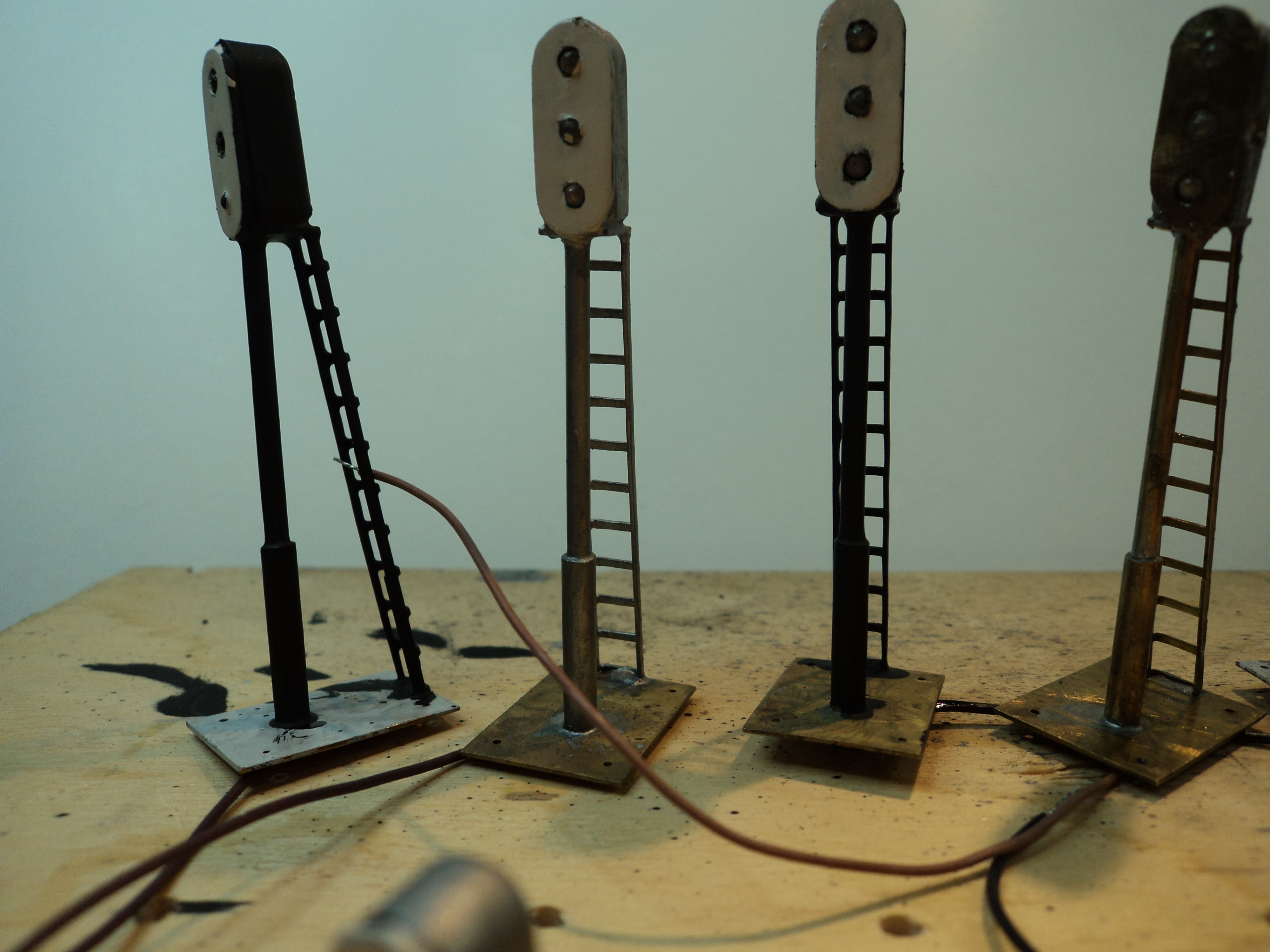

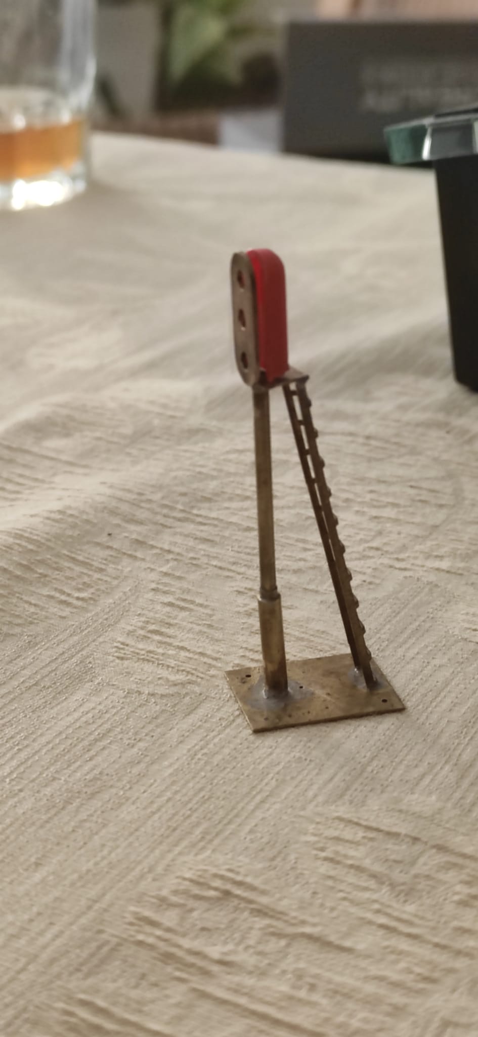

Consegui que mi hijo imprimiera la tapa de los semaforos . .Ahora el cableado y los leds .

Acabo con la viga y presento sobre los chasis para comprobar . Creo no habrá problema . Algo borrosa la foto , en fin....Las prisas. Continuo .

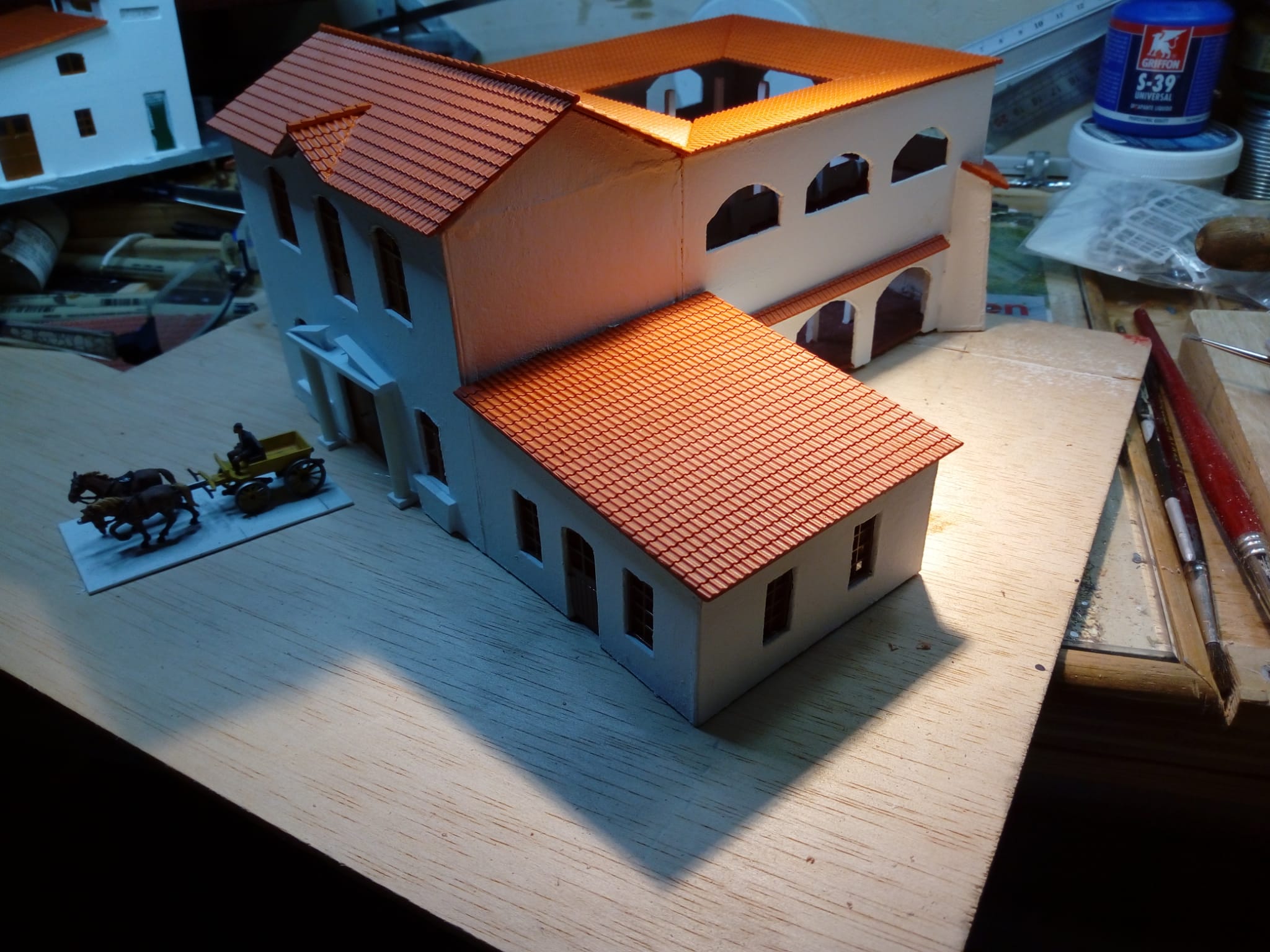

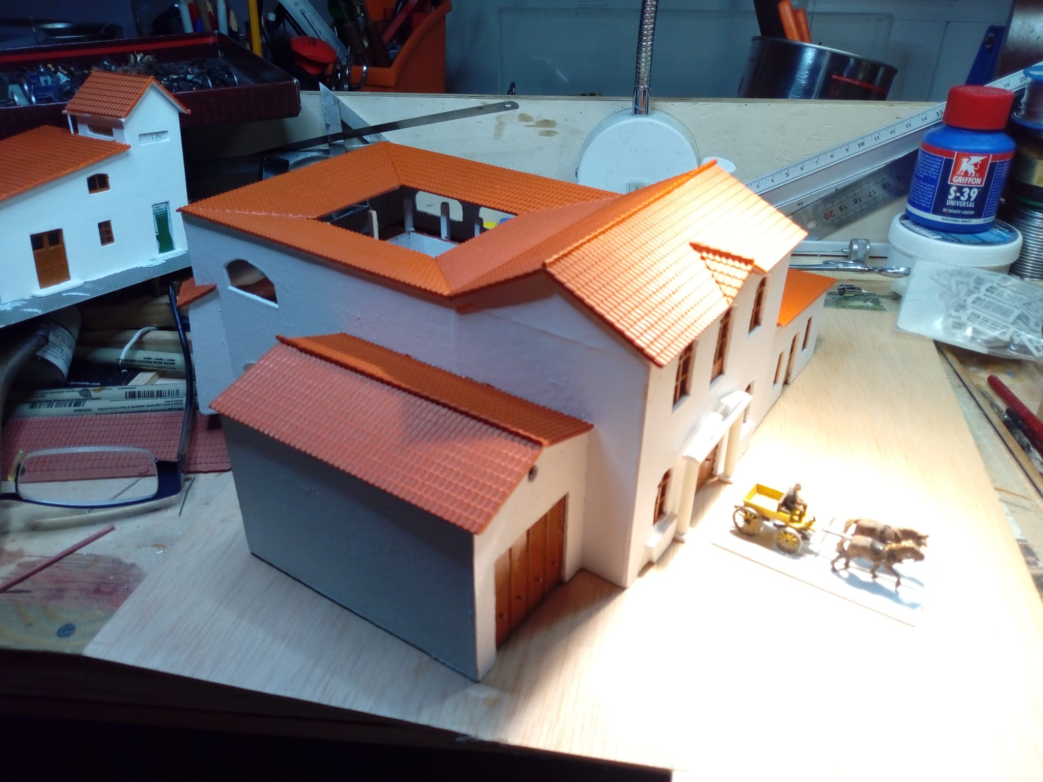

Nota 13 Dic 2021 16:57
Mensajes: 412
Ubicación: Madrid y El Viso de los Pedroches -Cordoba
Registrado: 28 Mar 2010 21:24

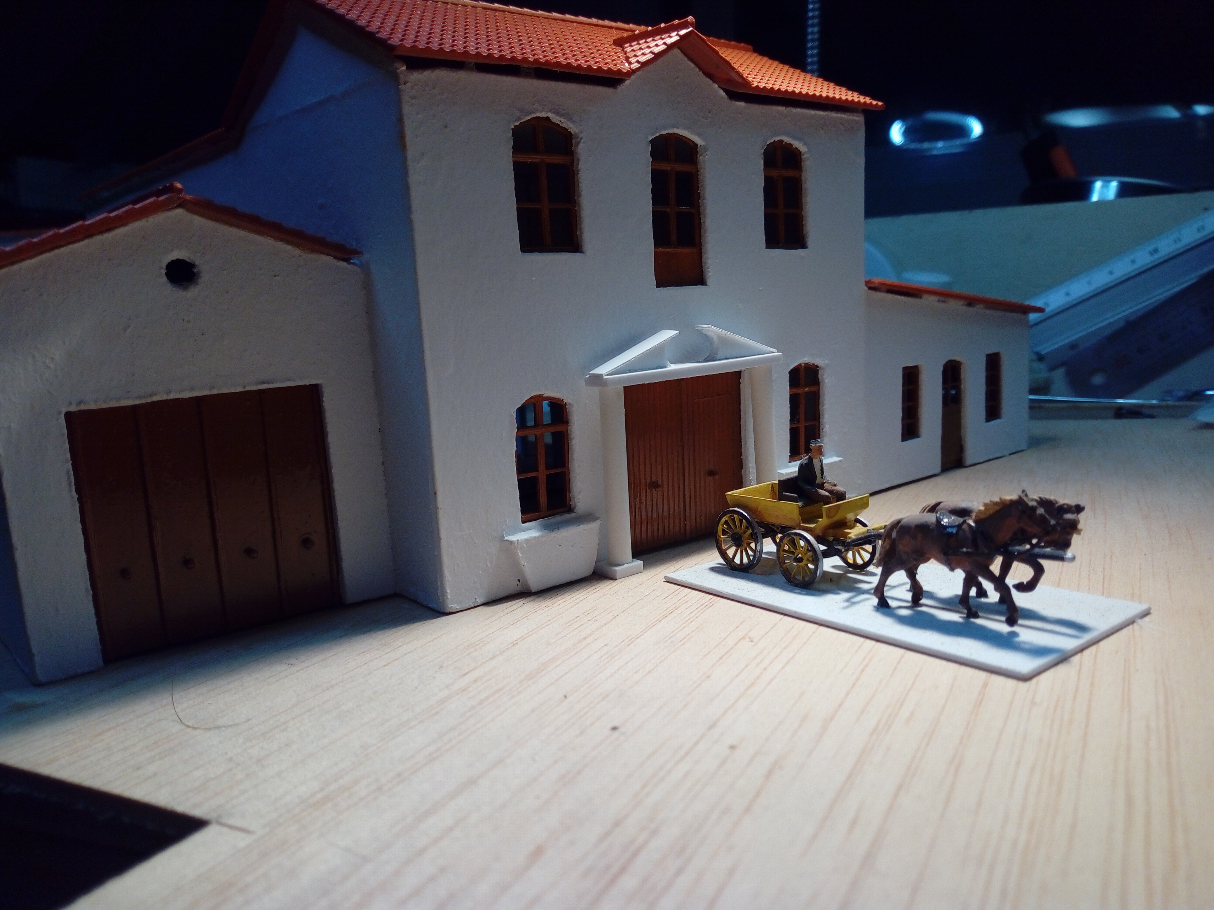

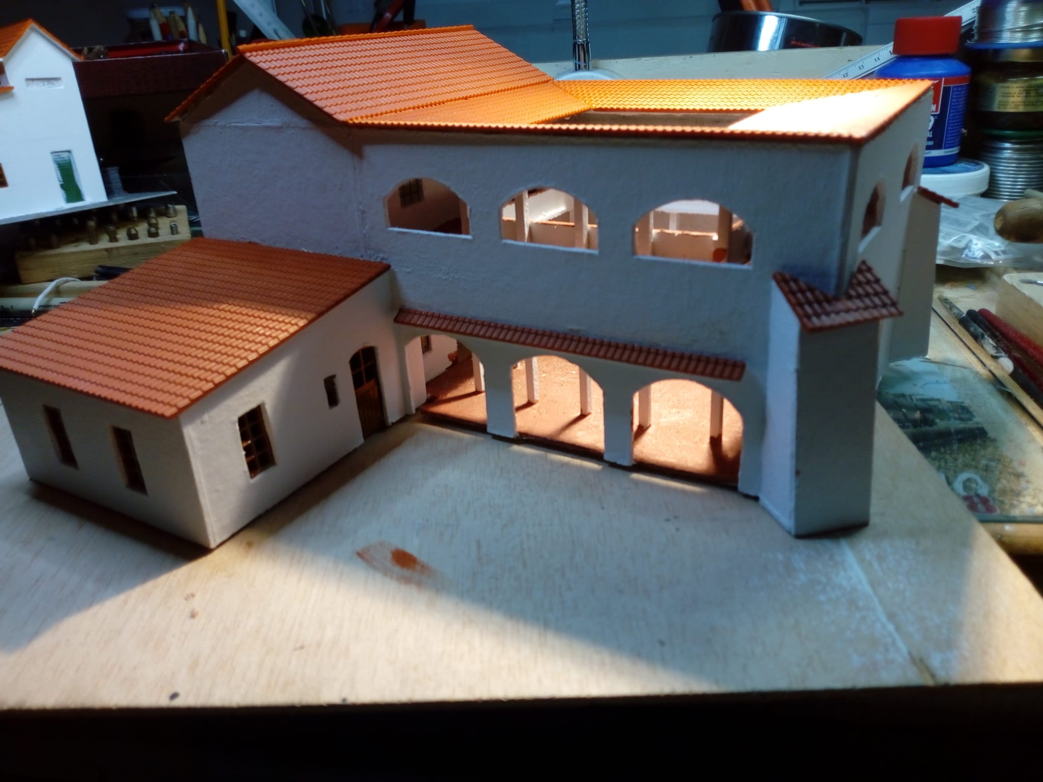

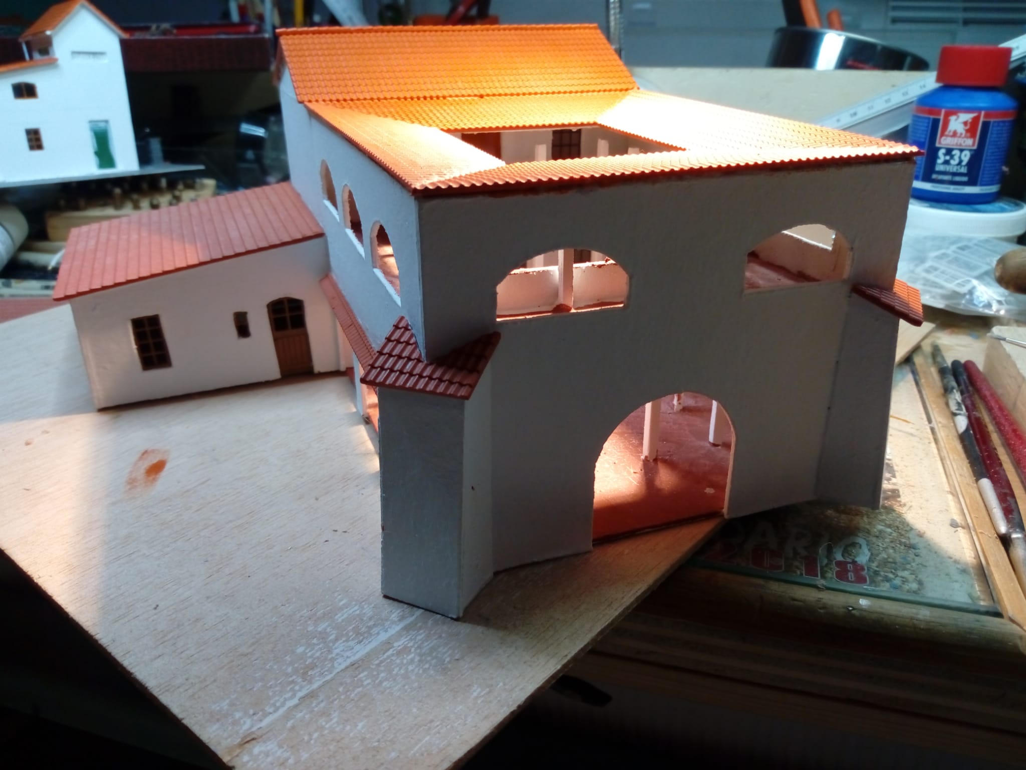

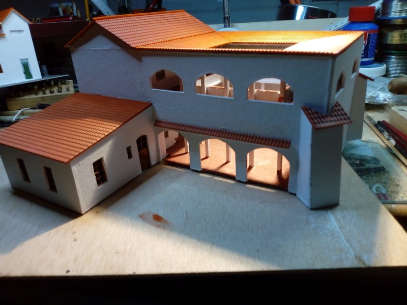

Para relleno de la maqueta , hacia falta edificios , farolas ,semáforos.....El Cortijo , no puede faltar ,si la temática es sureña . Aun queda detallar ( Como siempre ). Puede ser algún edificio de origen conventual reconvertido en casa residencial agrícola . Esa es la idea .

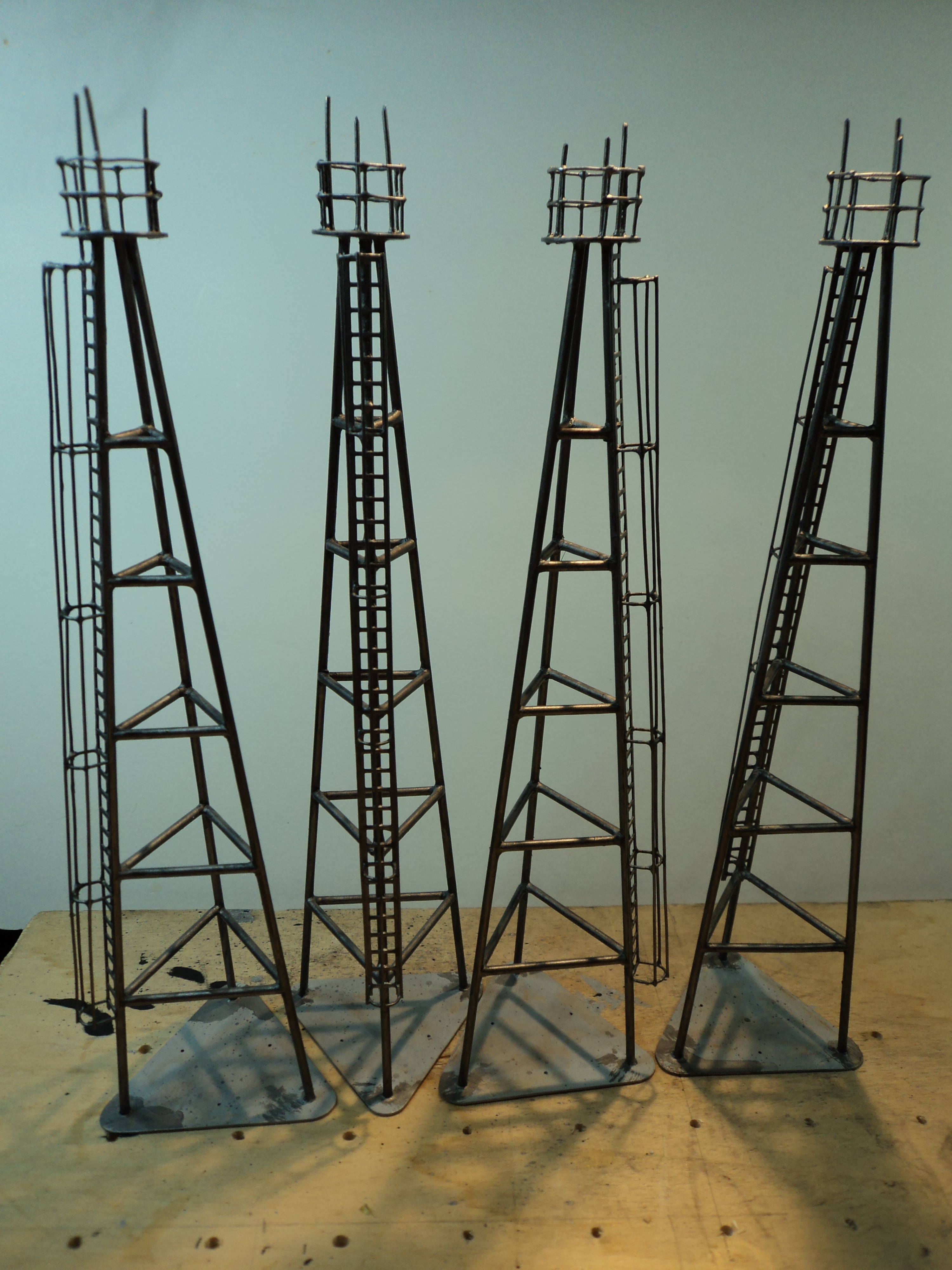

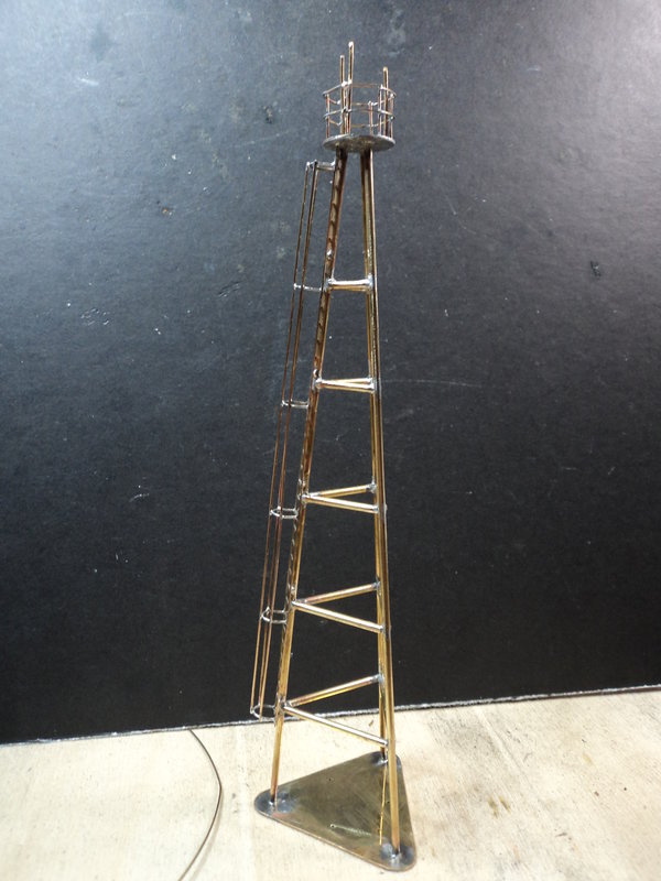

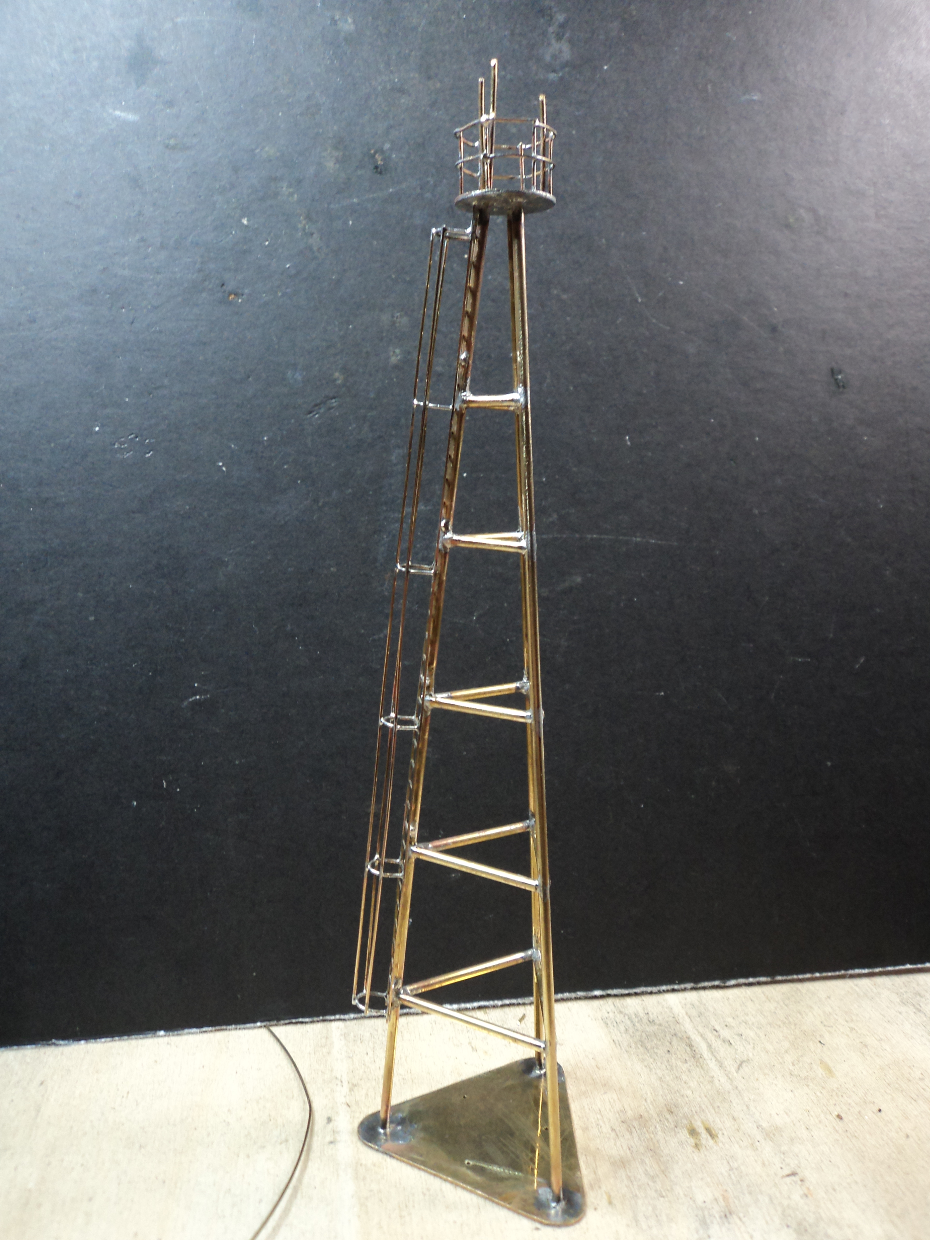

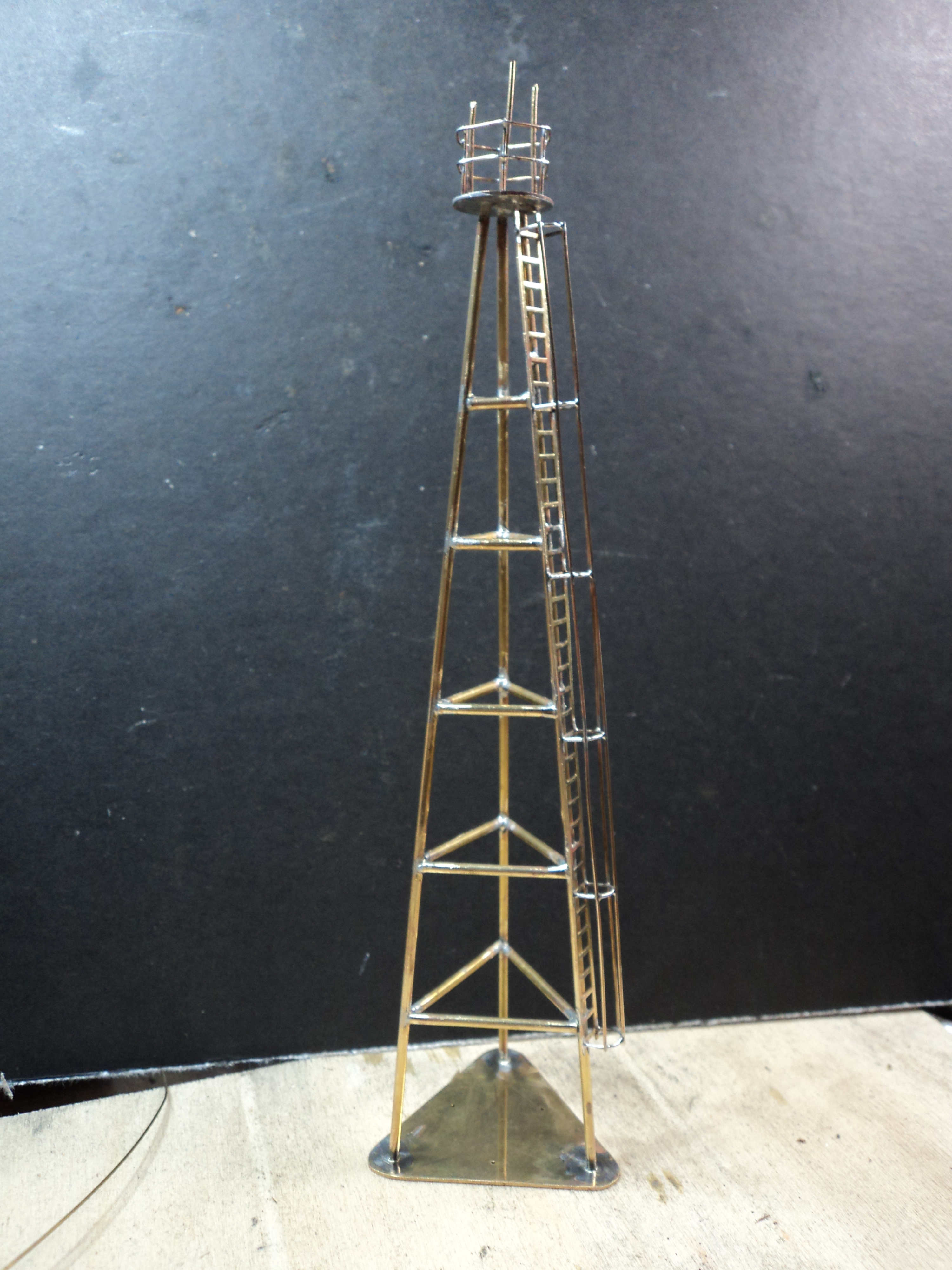

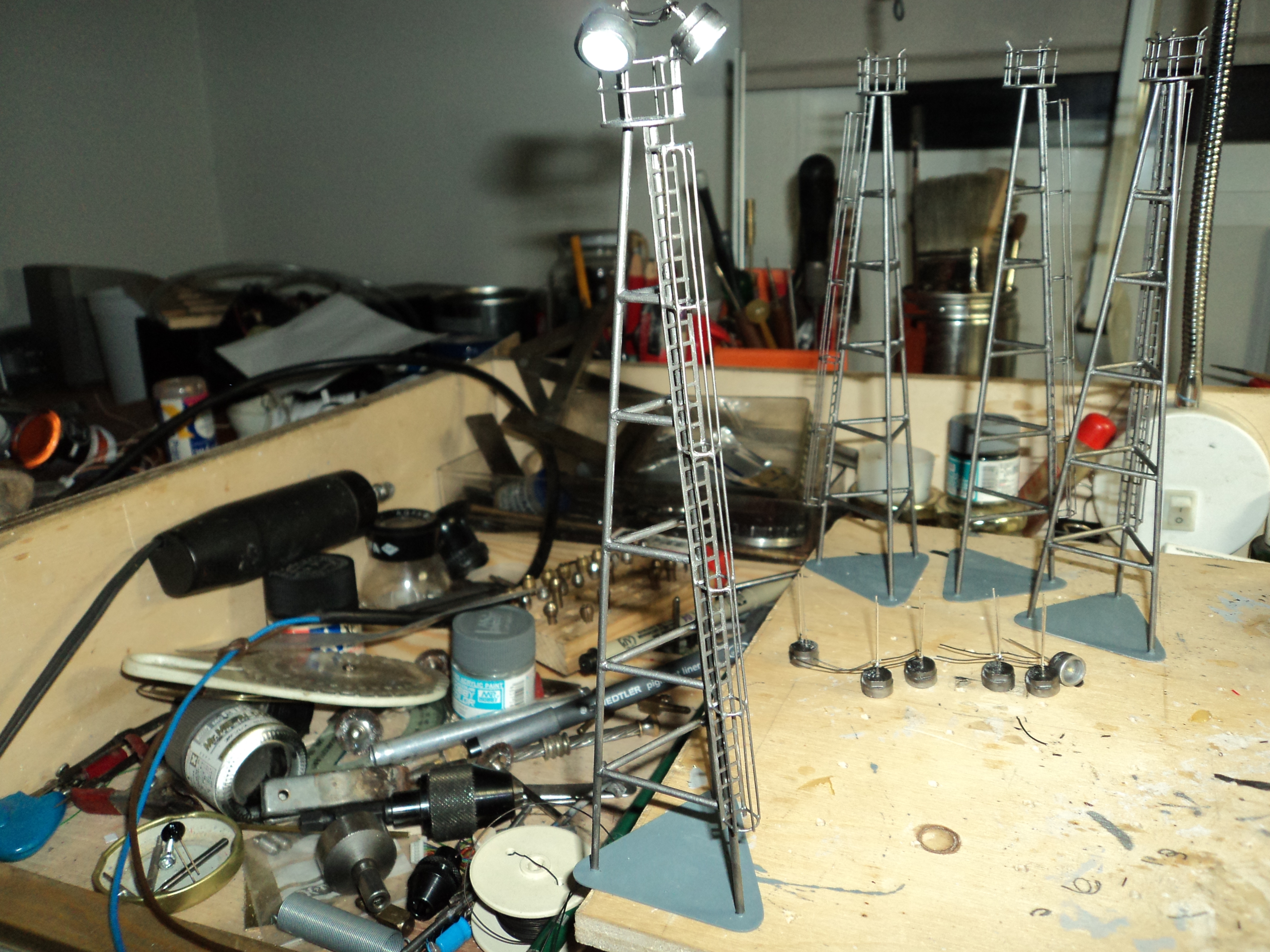

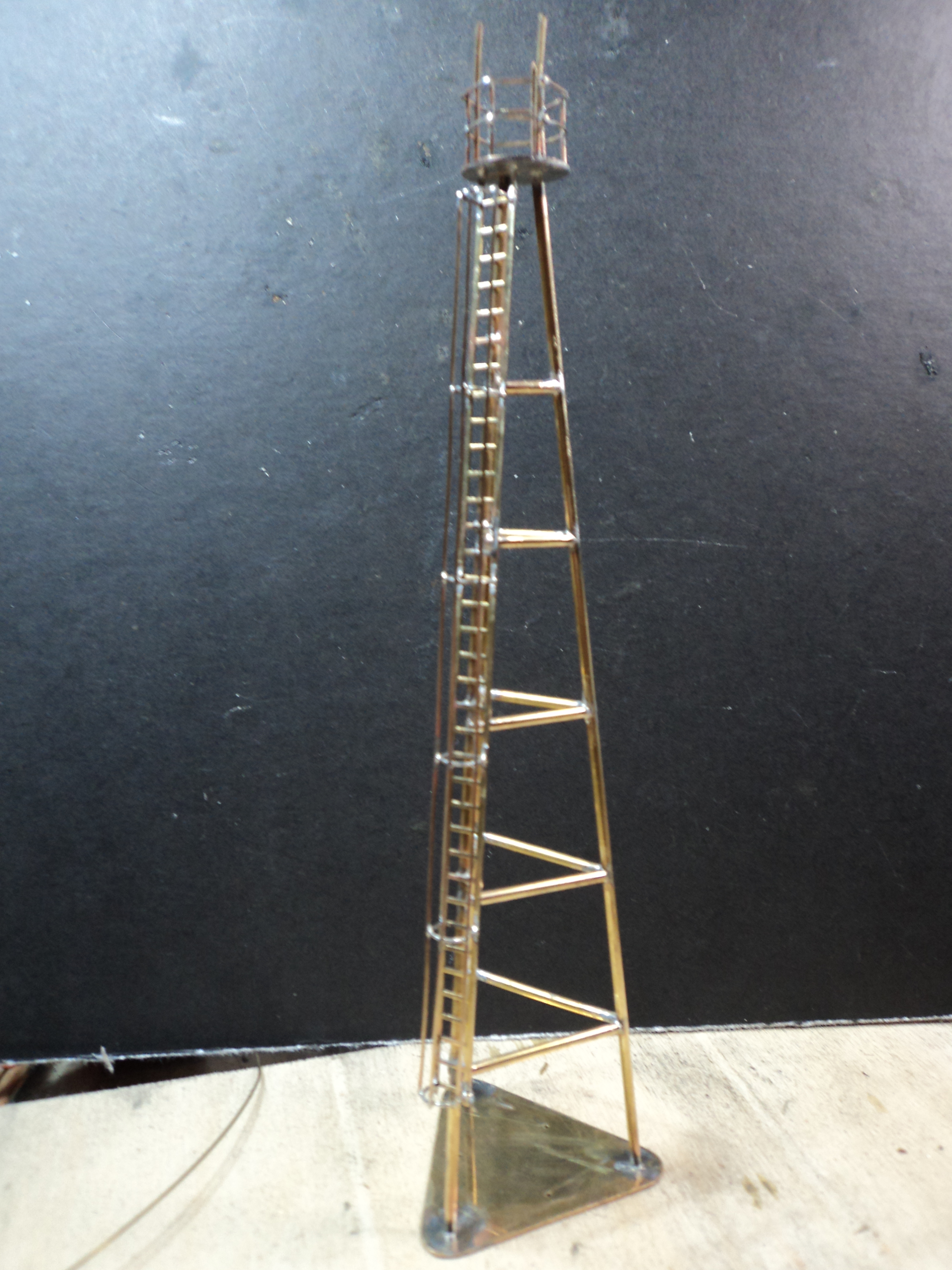

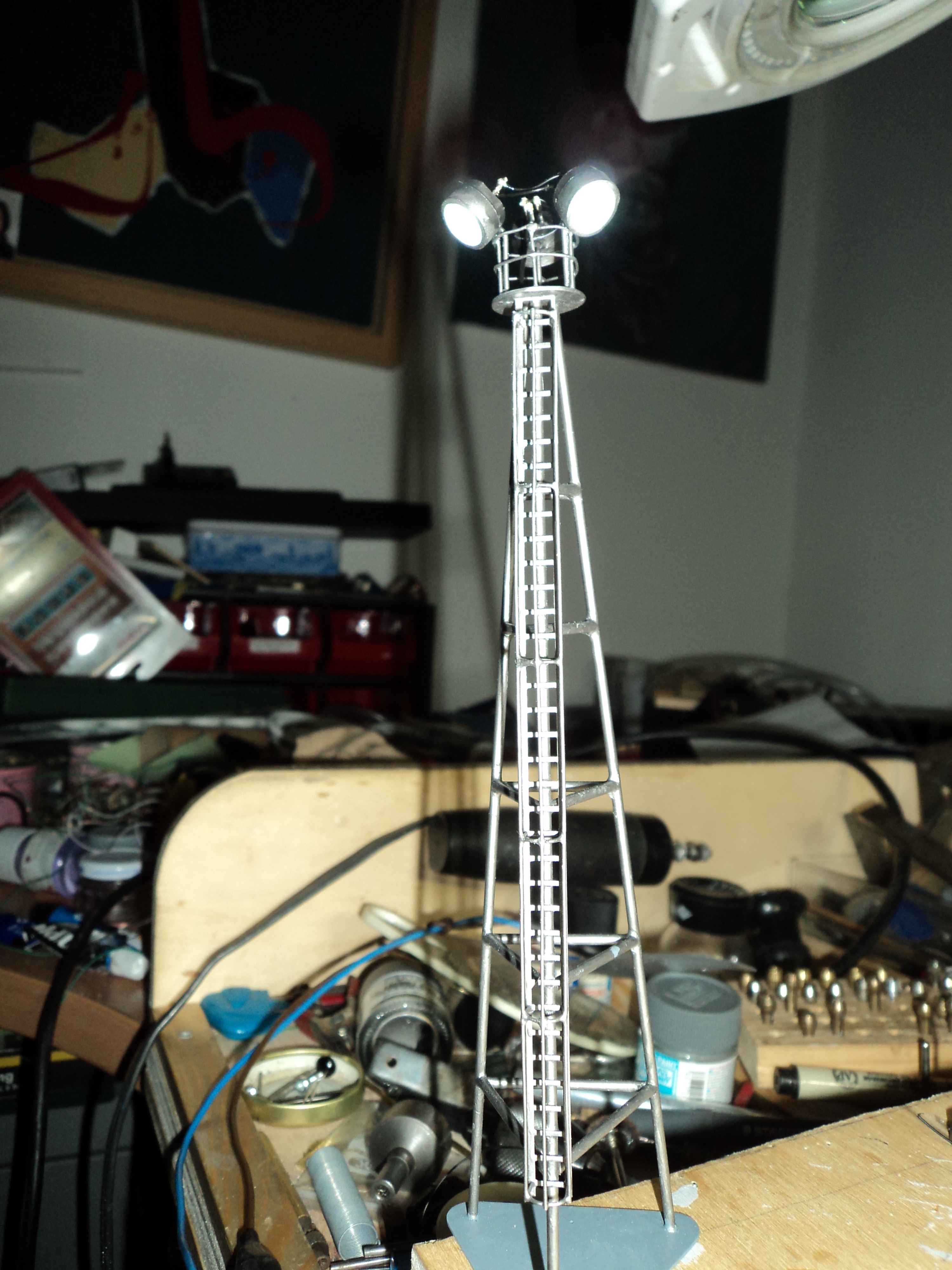

De la playa de vías , siempre me llamo la atención las torres de iluminación . algún día intentare hacer algo . Ya lo hice . No tengo muy claro las dimensiones reales , pero , vi que las hubo de varios tamaños y diseños . Supongo estas pueden servir . Los focos son leds de 8 mm retocados . mañana los meto mano .

Los semáforos ya van encaminados , tuve que parar pues agote los leds , y tuve dificultad en encontrar mas del mismo tipo . Tengo reservas por si acaso

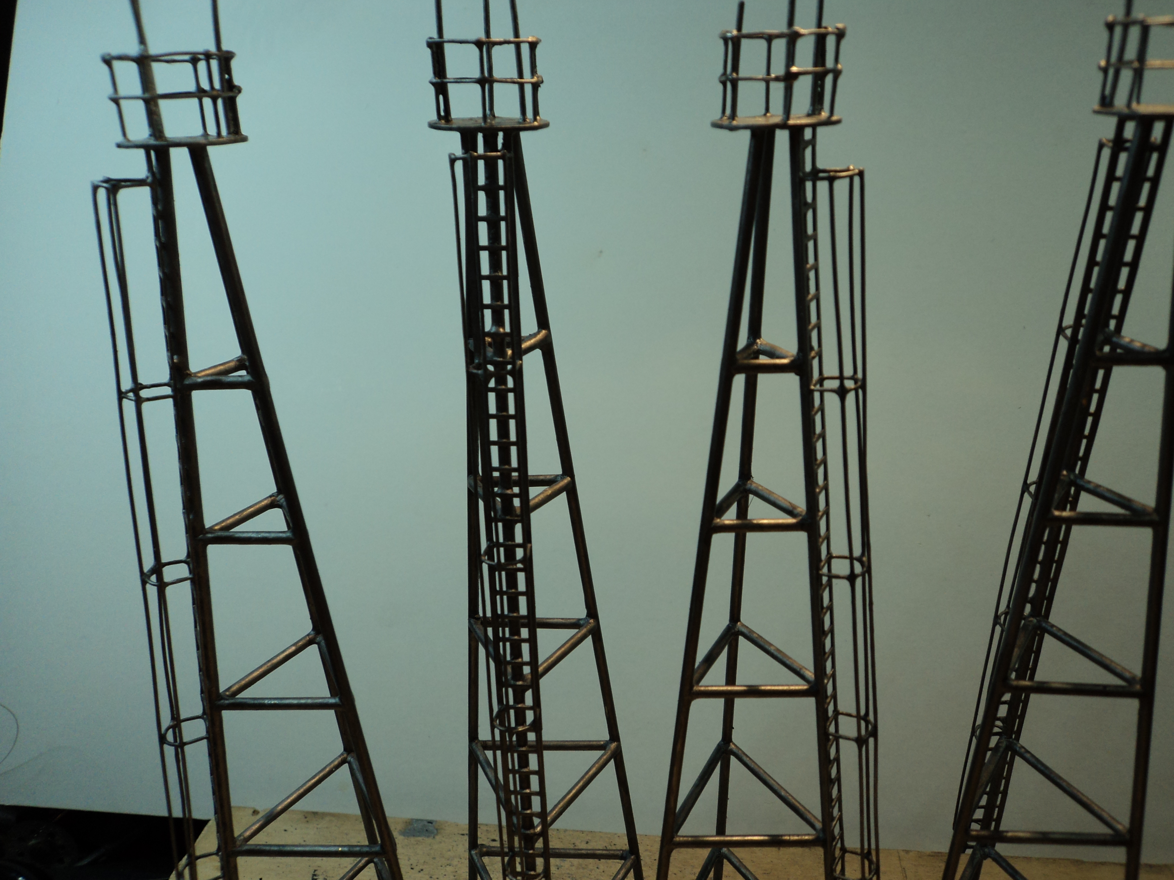

La una maqueta que encontré en un contenedor , entre otras cosas seis torres para catenaria Marklin . Oportunidad de aprovecharlas en alumbrado , terminadas .
Nota 15 Dic 2021 19:39
Mensajes: 412
Las cuatro torres terminadas , a falta de los focos .

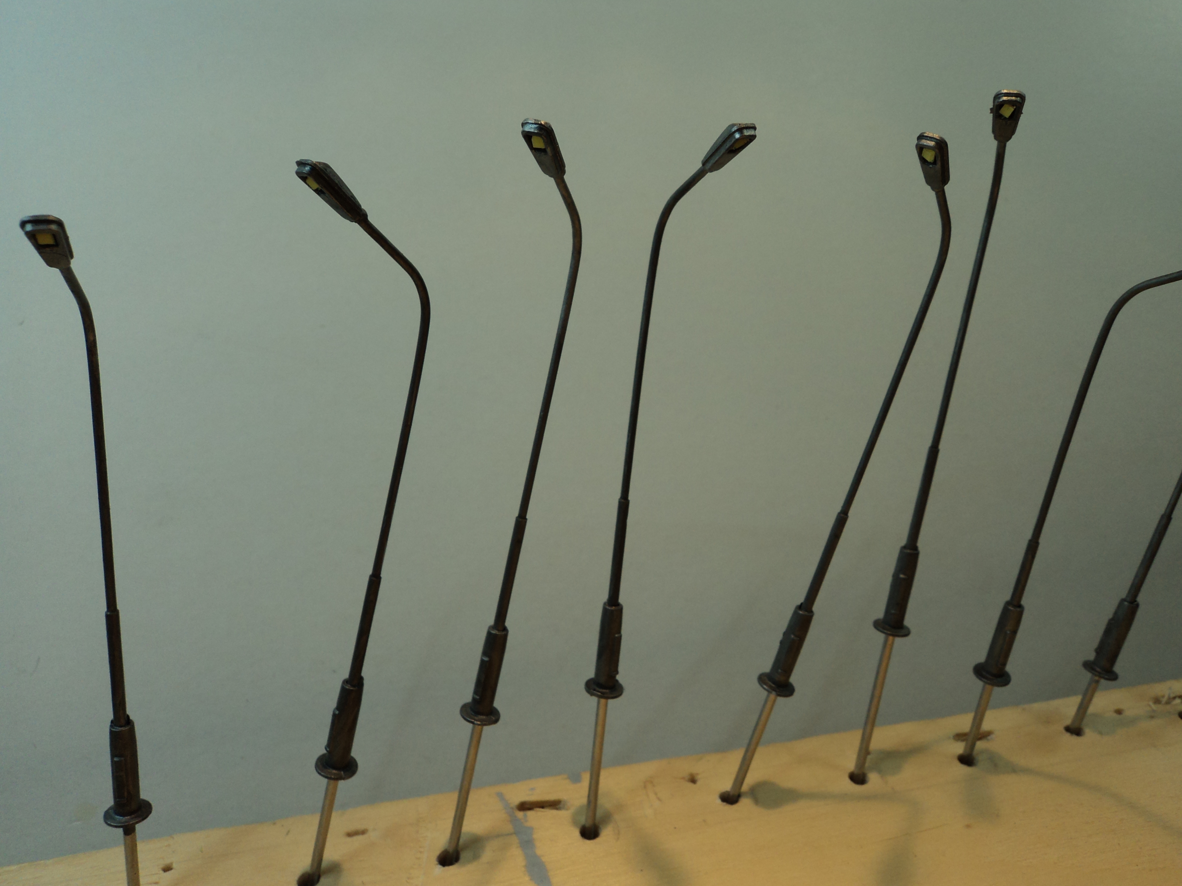

Nota 15 Dic 2021 19:43
Mensajes: 412

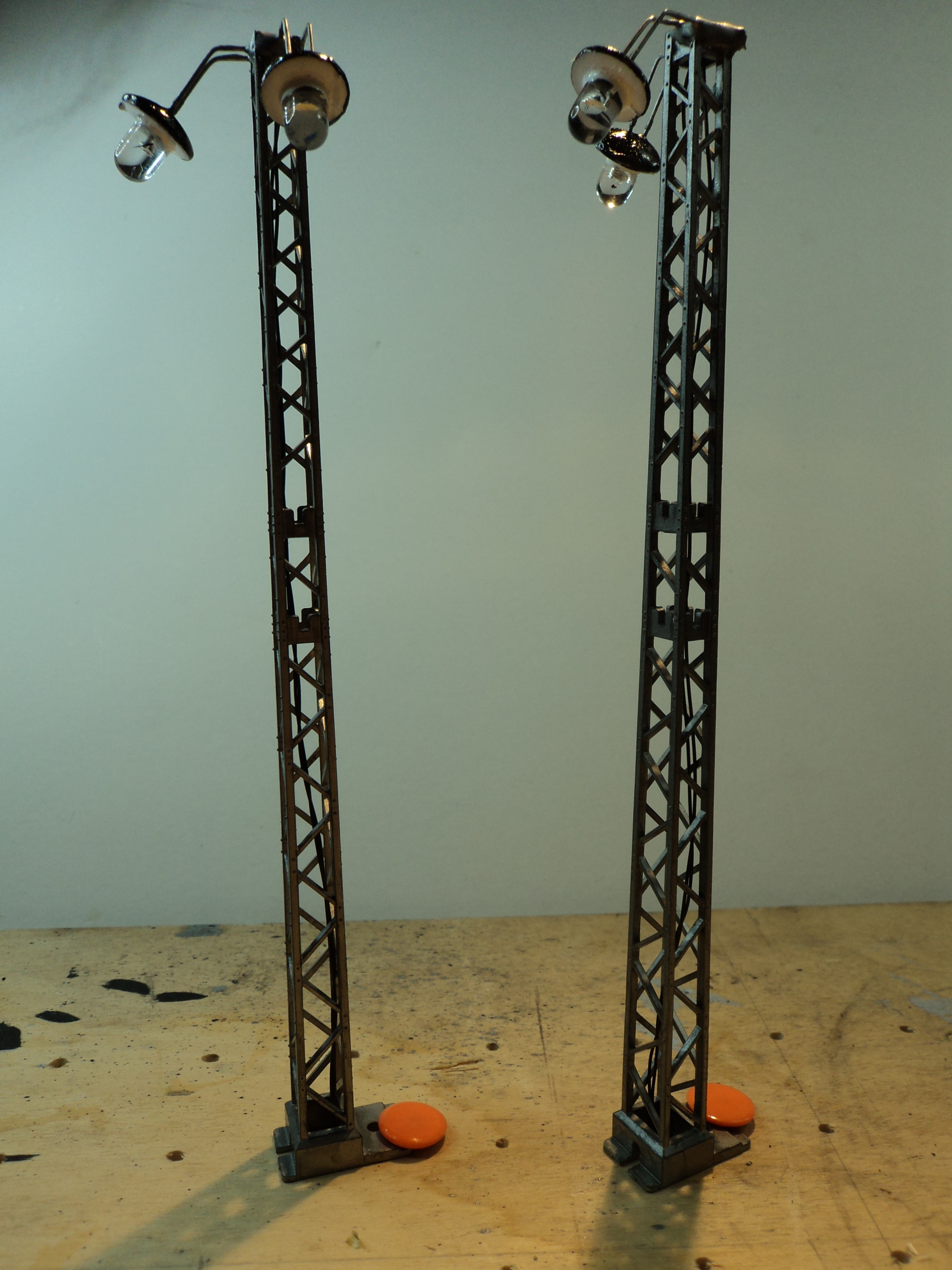

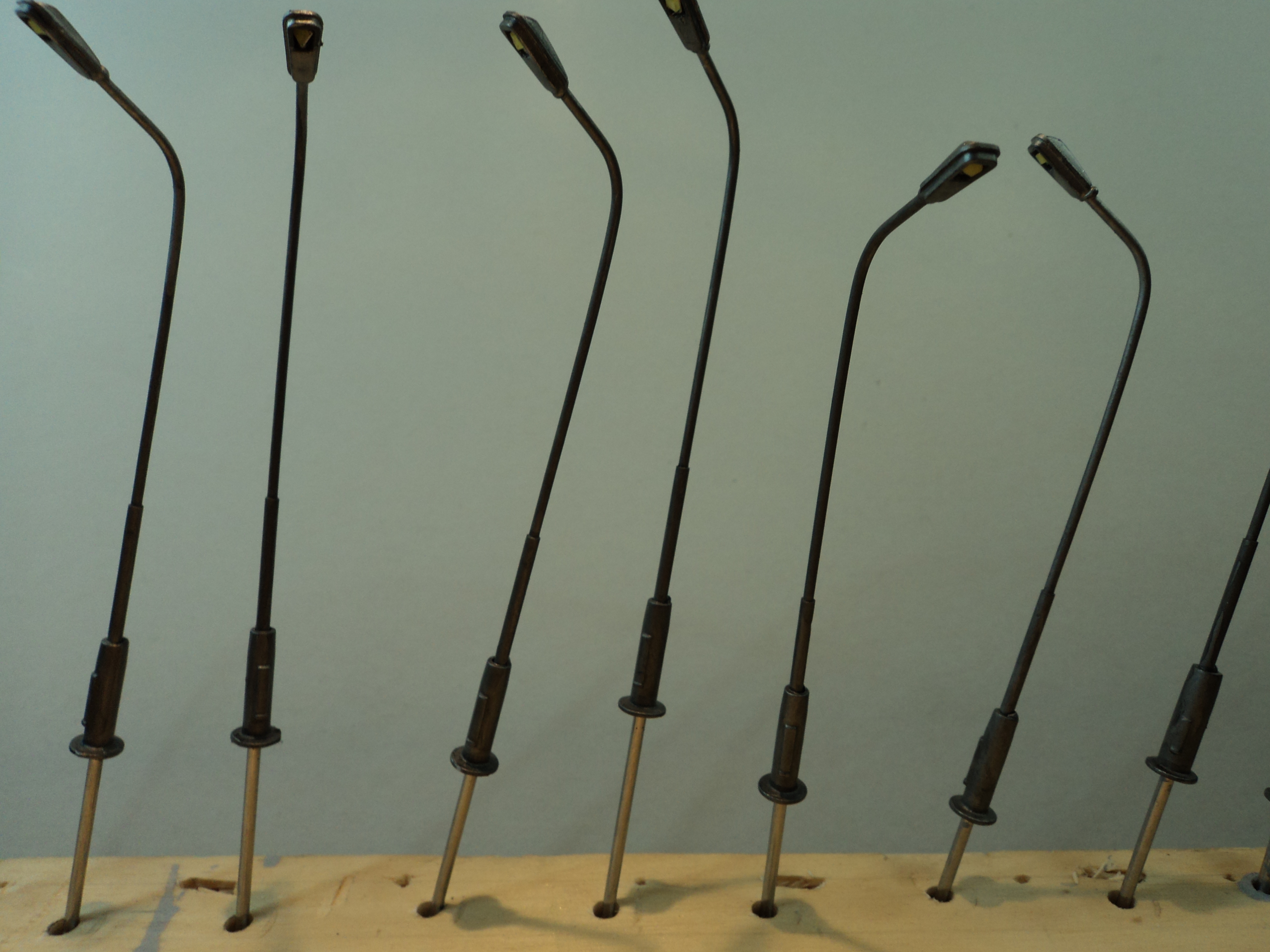

Aprovechando que estoy en vena ,también estas farolas de alumbrado urbano . De Amazon ( Chinas ) no están mal de precio y se ciñe a la escala .

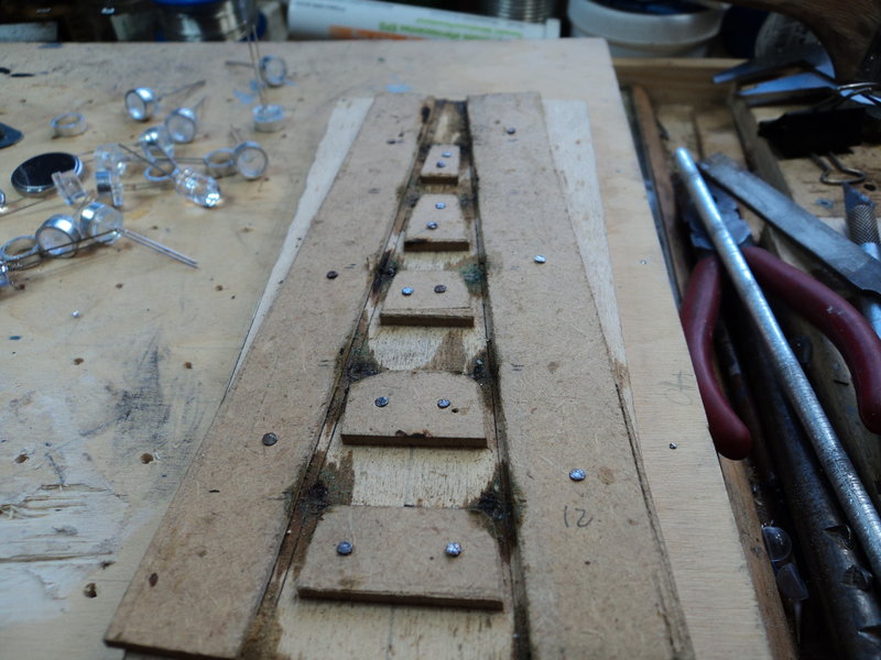

Para la construcción de las torres , olvide decir que, me ayude con una plantilla con las medidas .

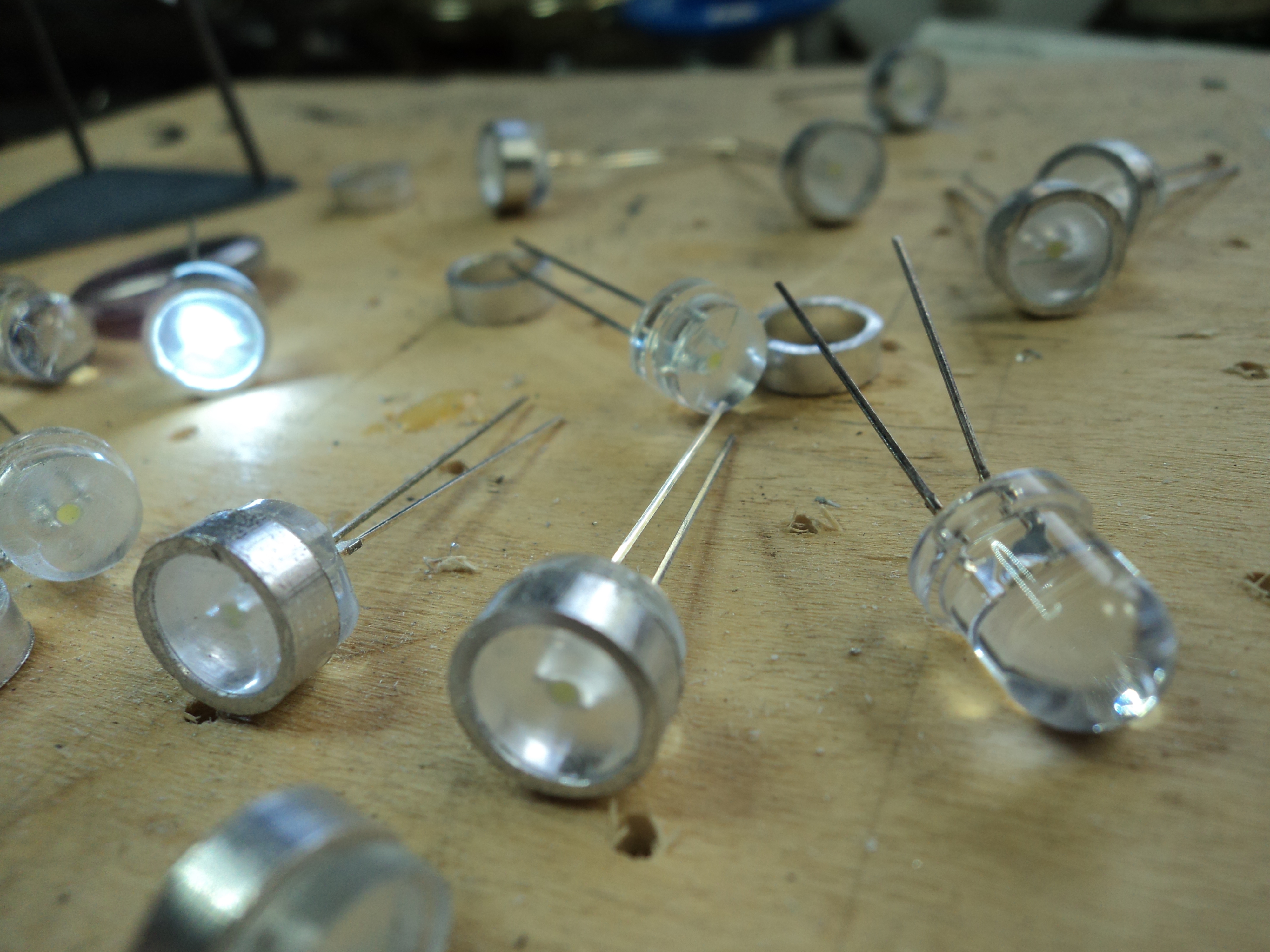

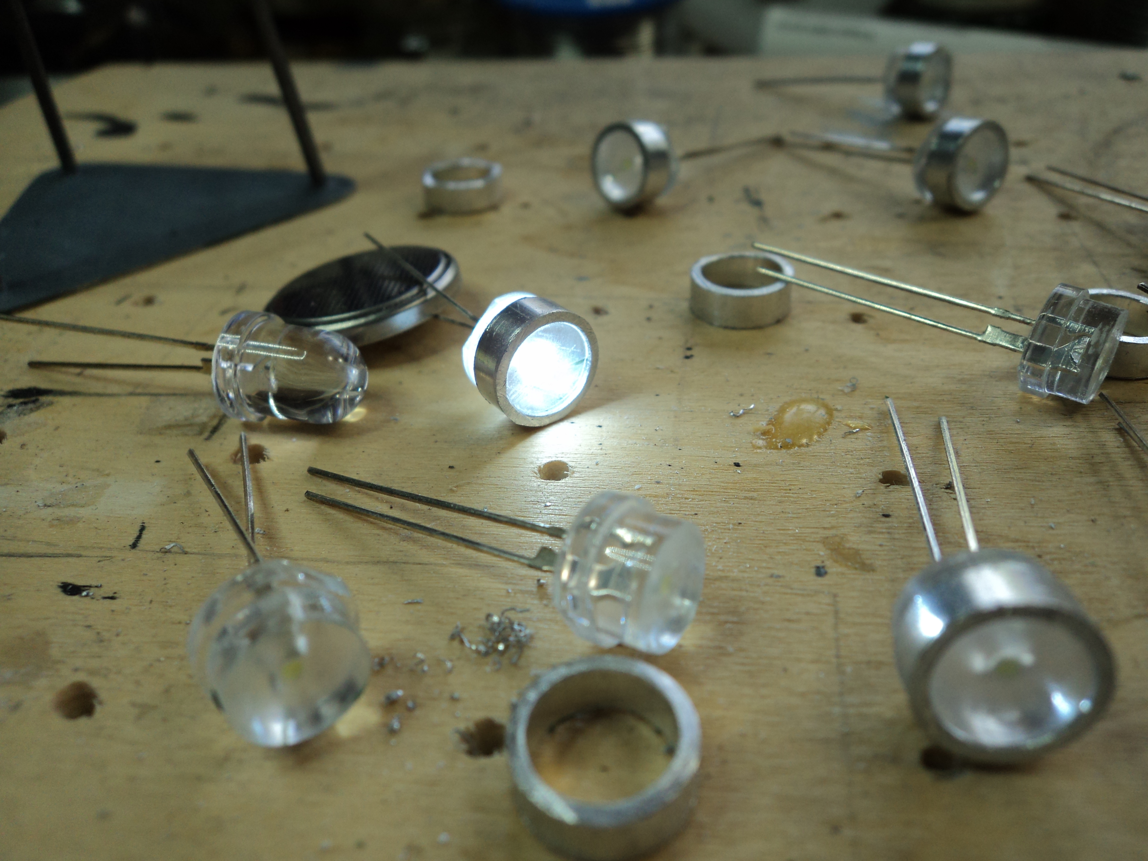

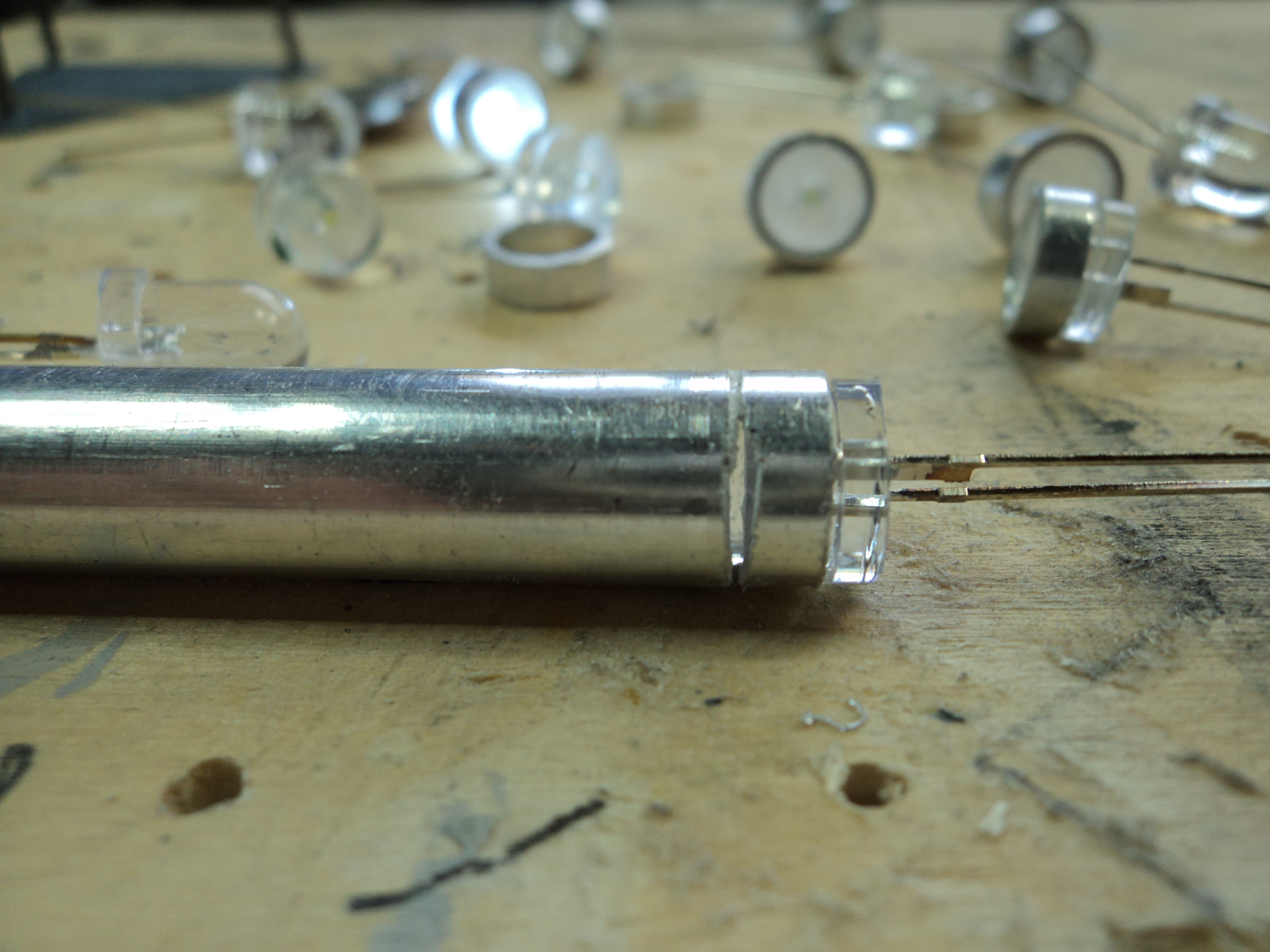

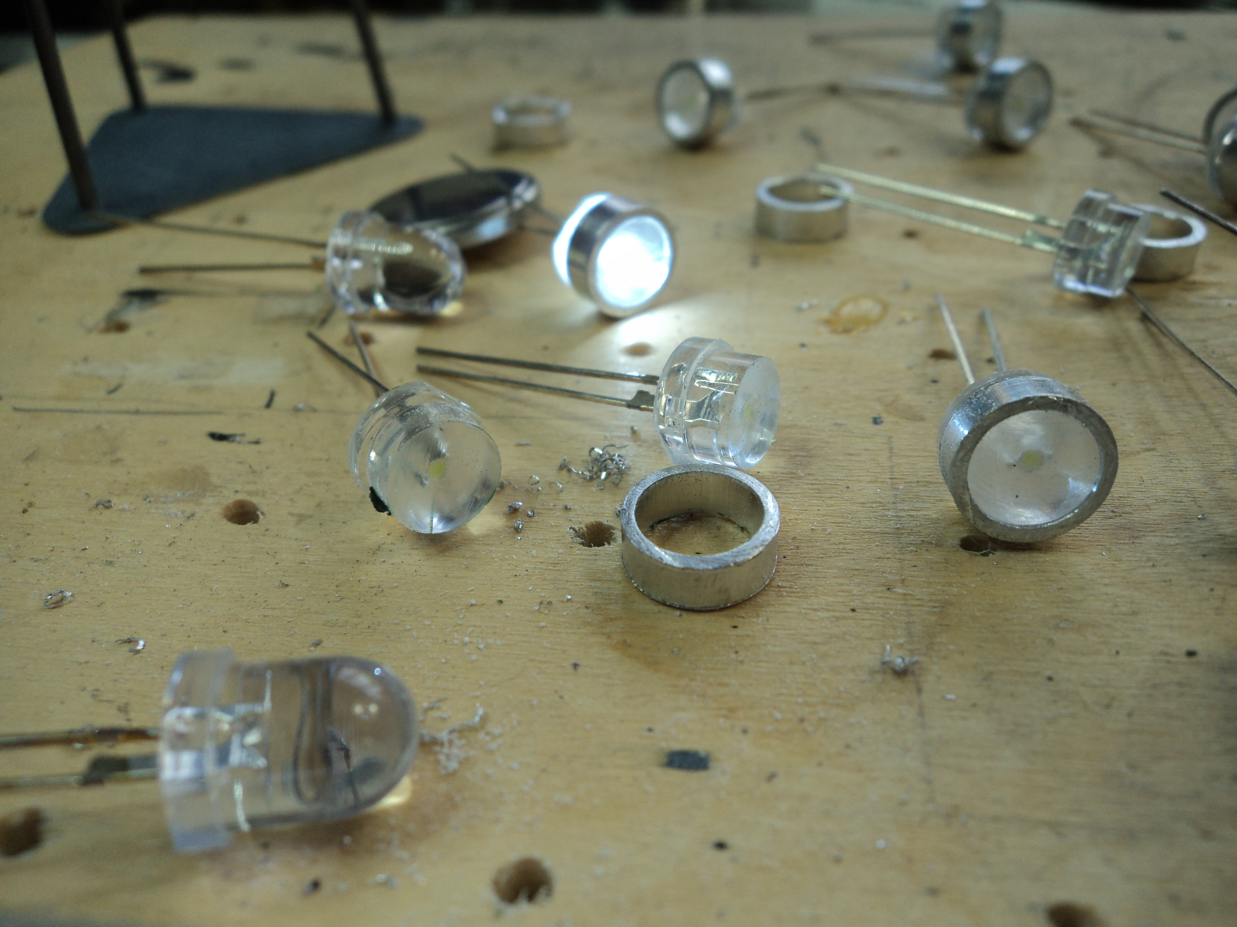

Al final los focos . Elegí Leds de 8 mm, a los que hay que cortarlos ayudado don un tubo de la misma medida y una muesca guía . Pulido con la Dremel y pasta de pulir y al final otro pulido con pasta de dientes . Los aros van pegados . En la parte trasera y transparente , pintura color aluminio o plata , otra capa o dos de negro y al final la misma pintura de la torre .

Ya esta terminado . Después de todo creo , no queda mal .Las medidas a ojo , por aprosimacion .
