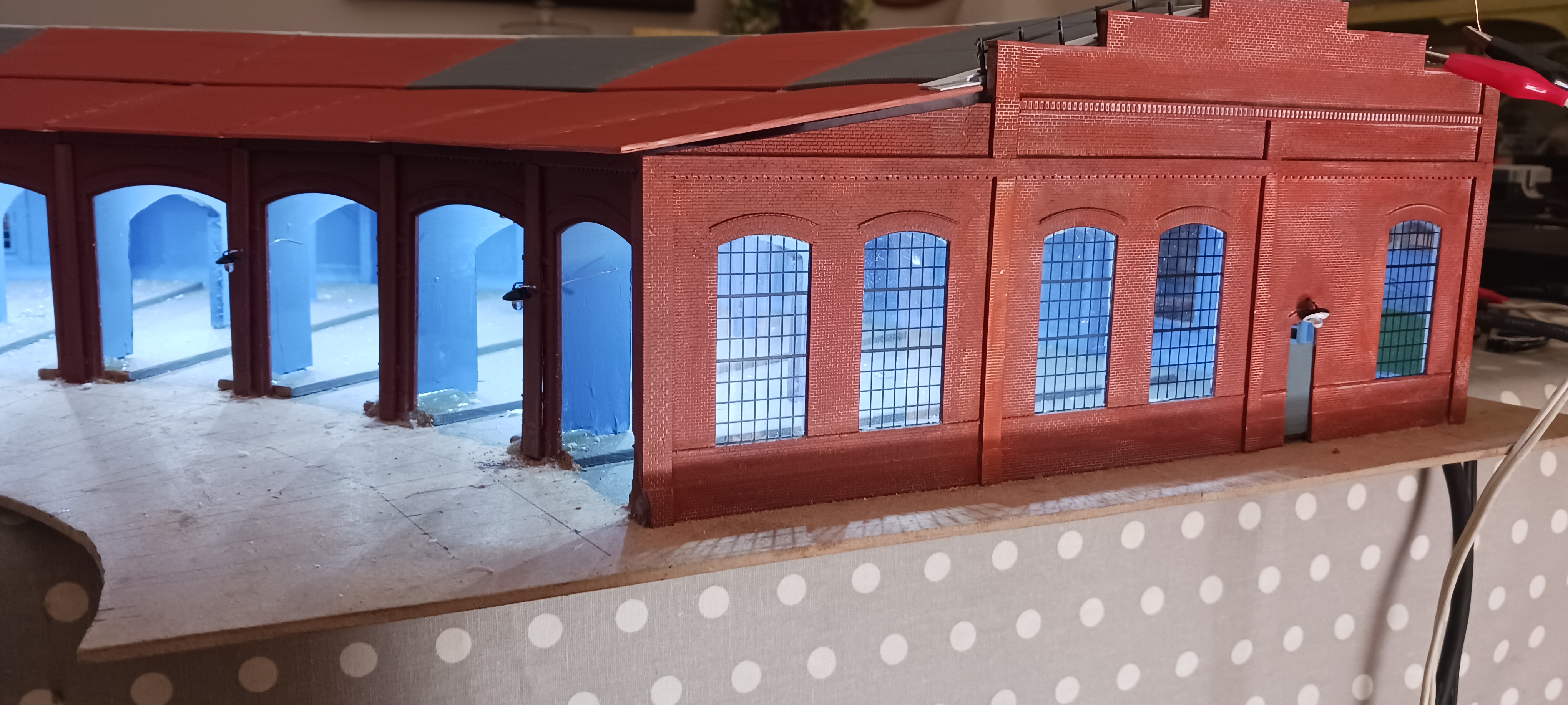

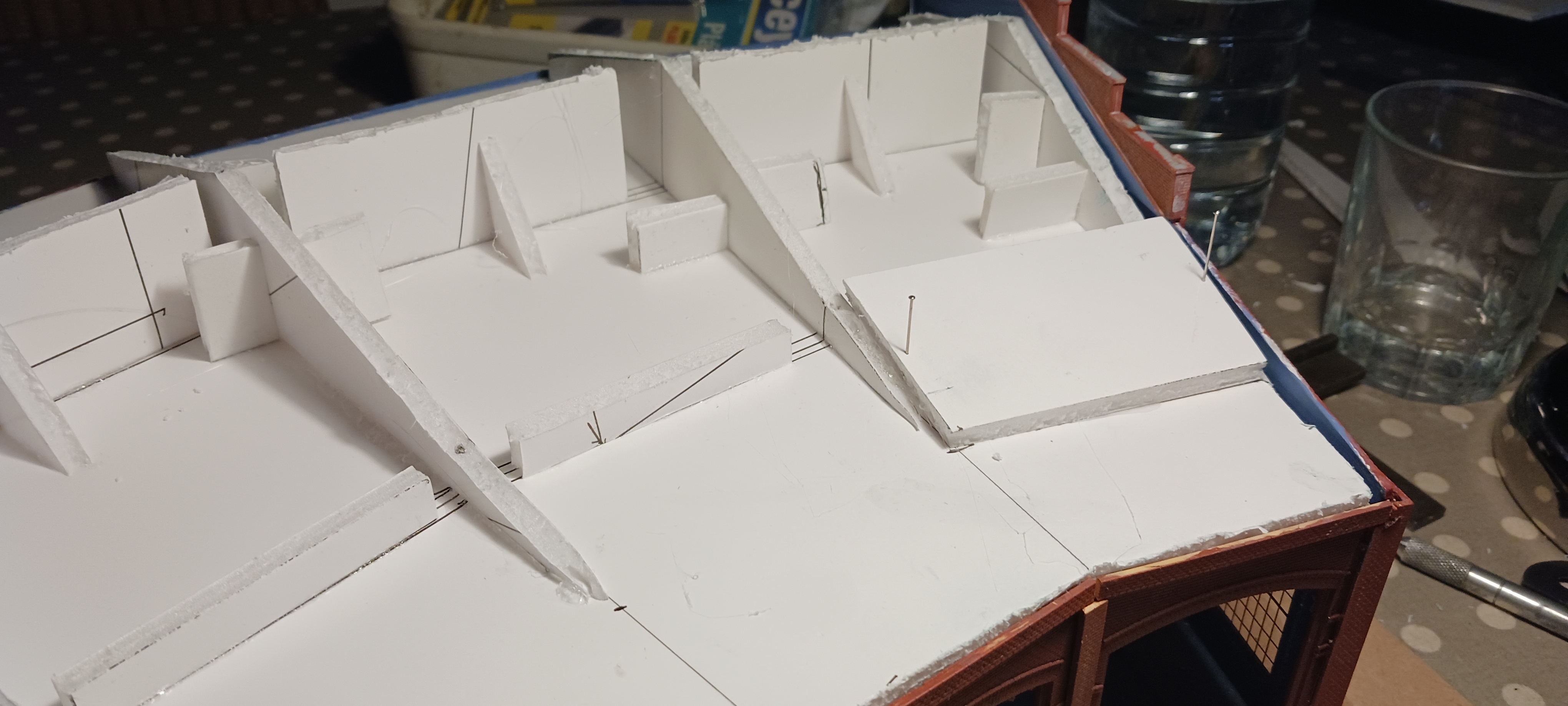

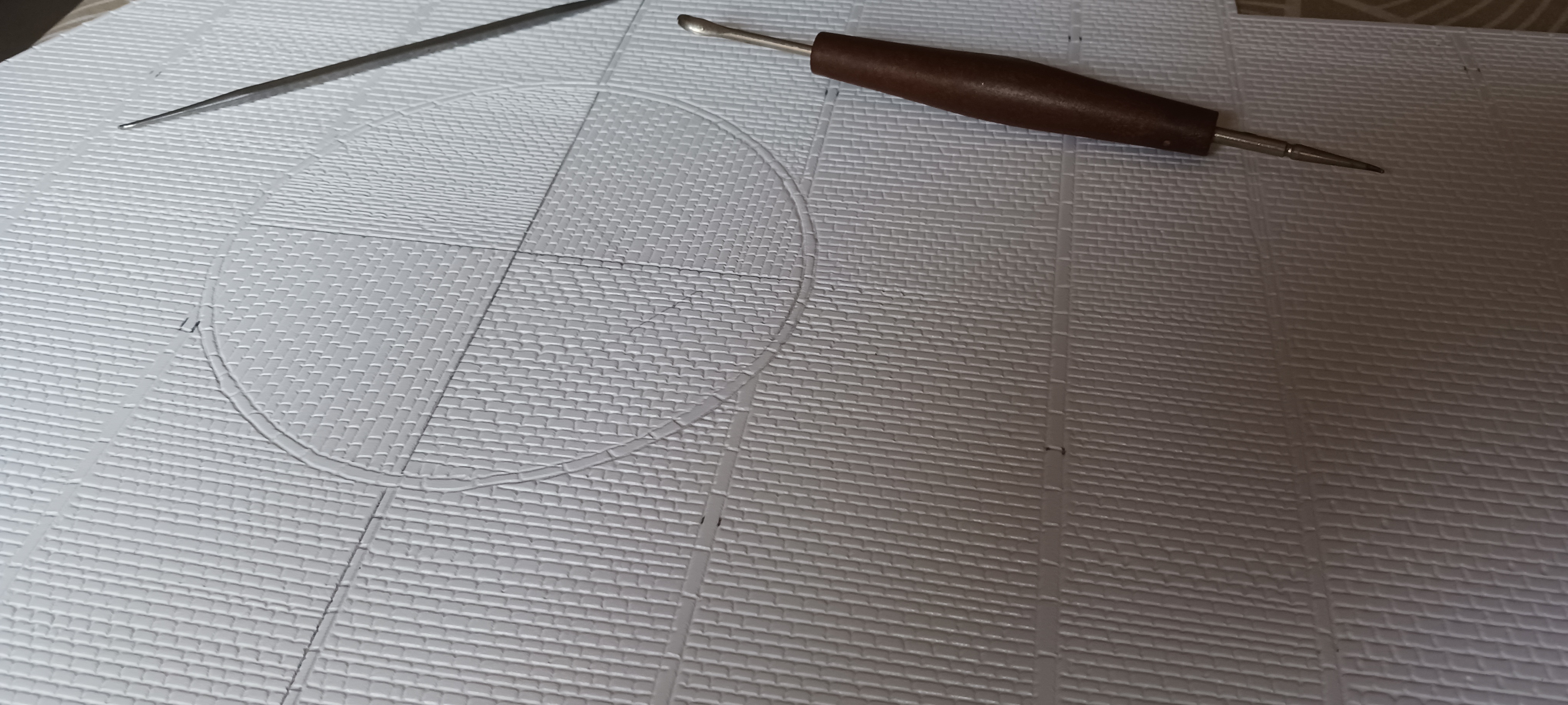

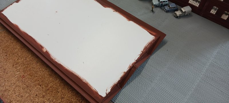

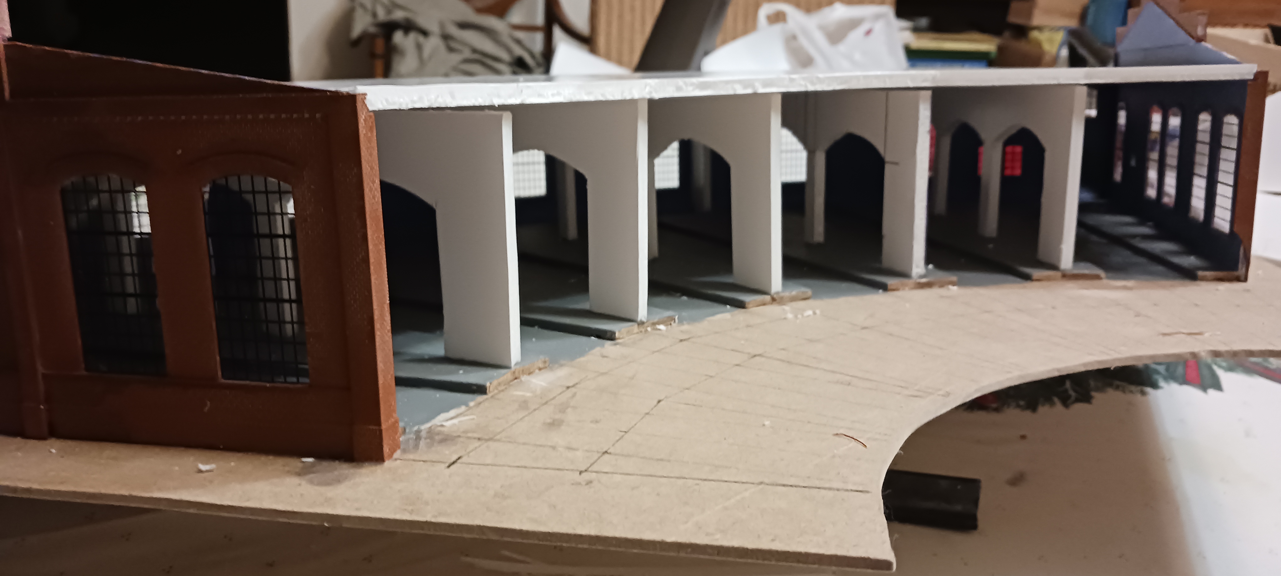

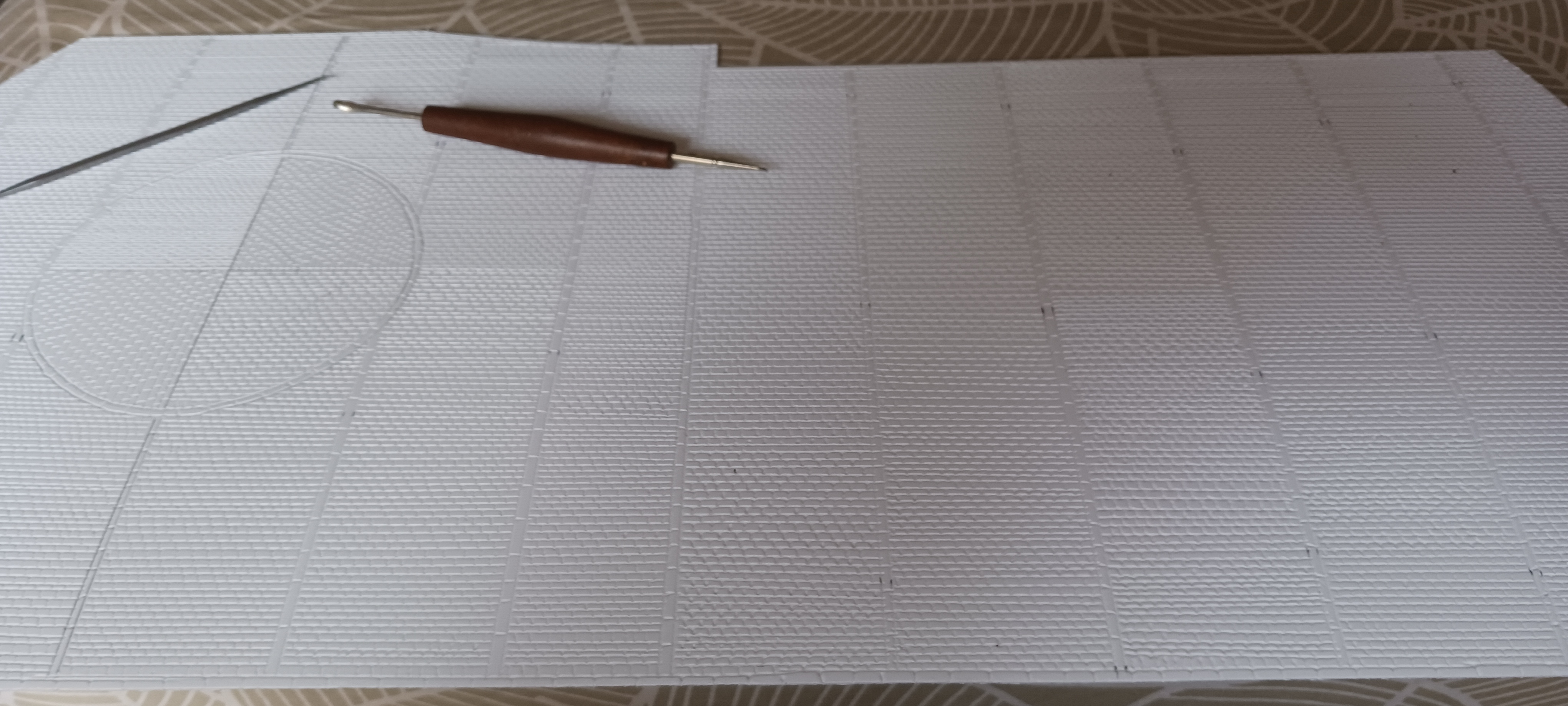

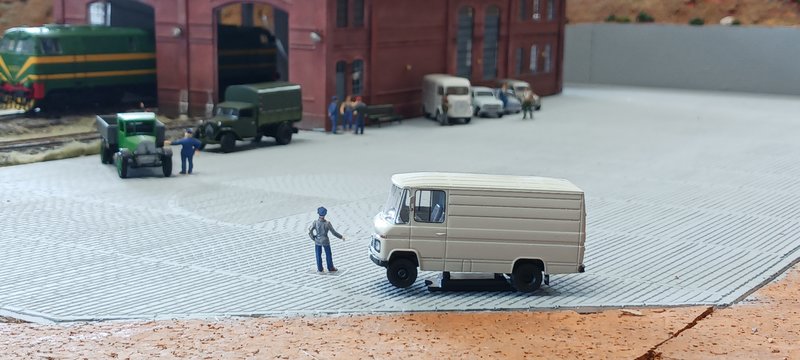

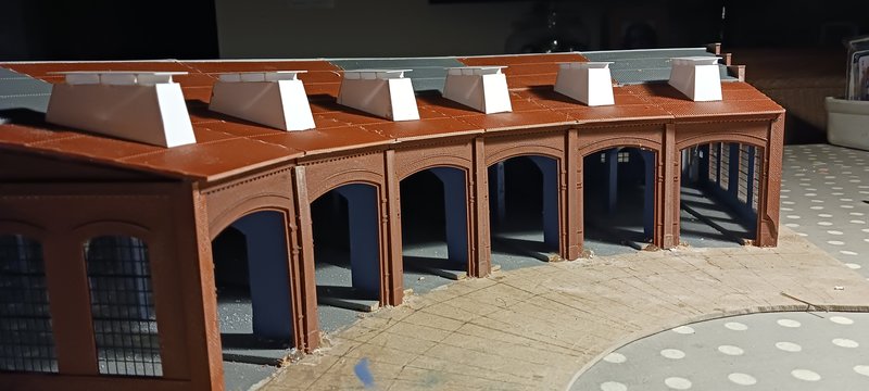

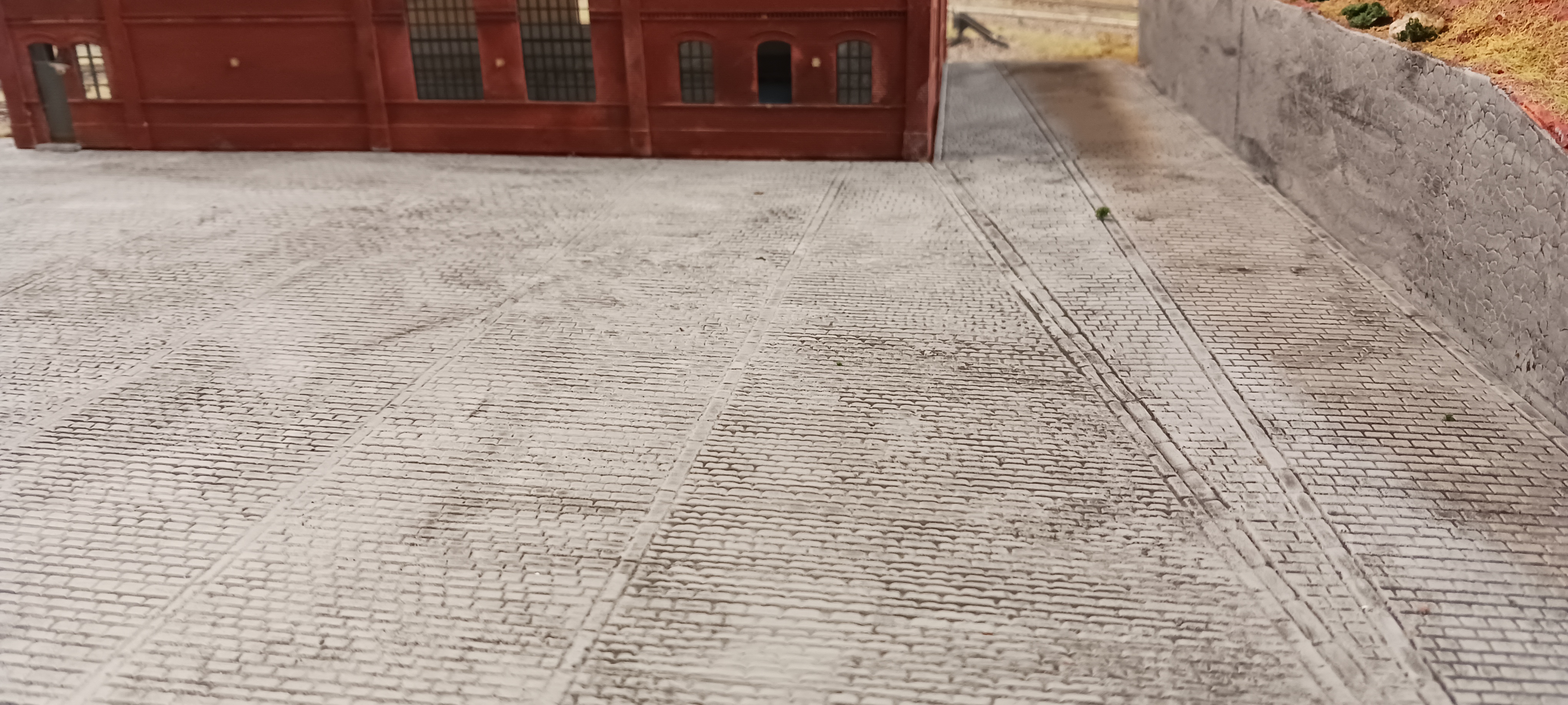

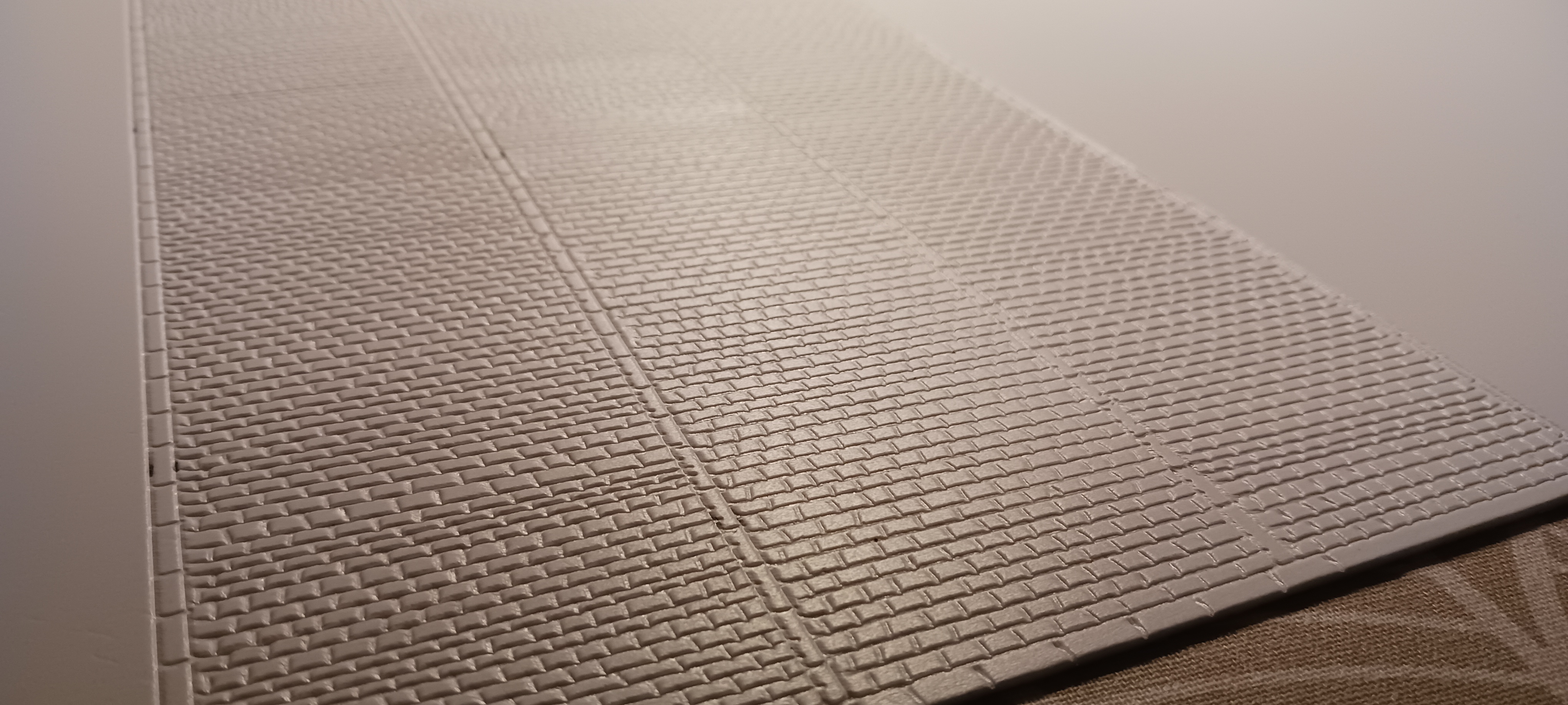

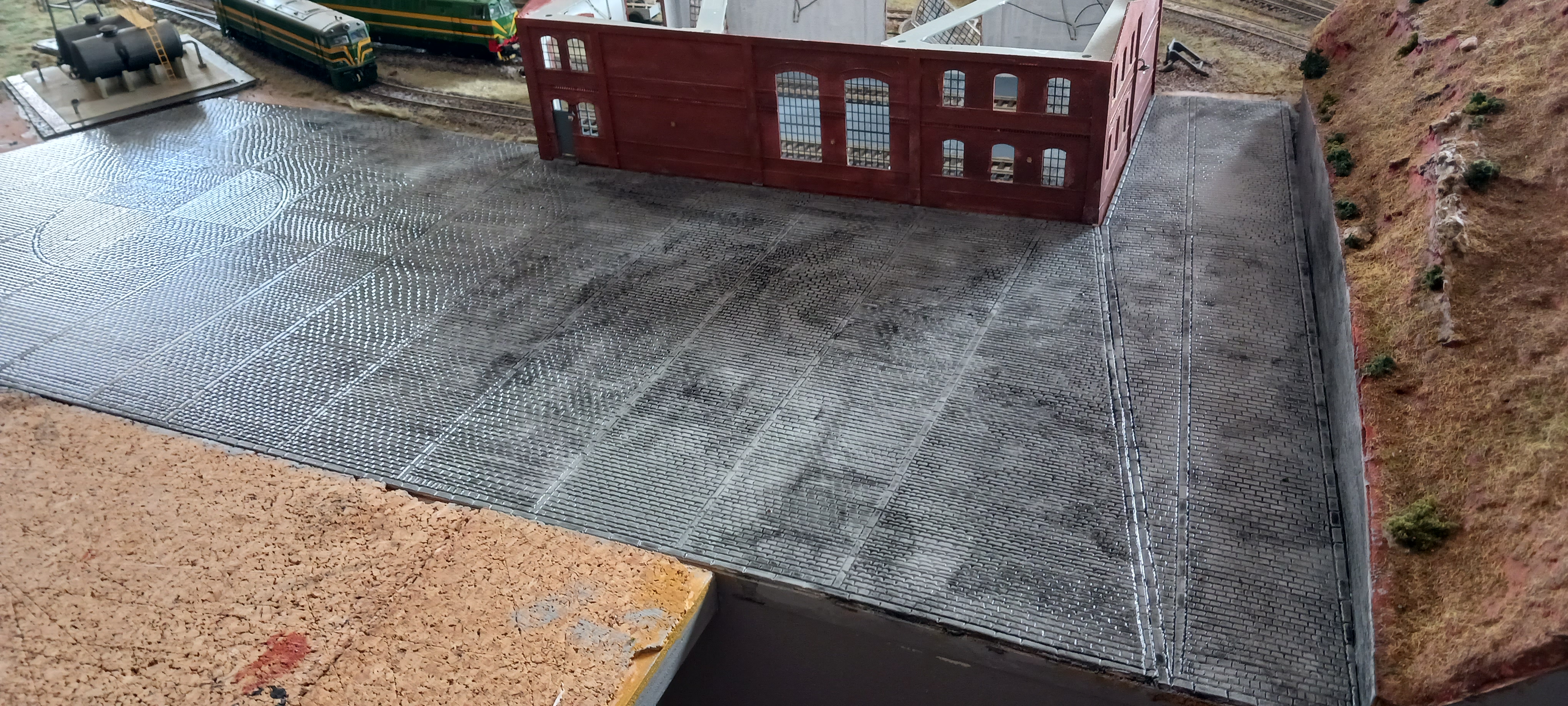

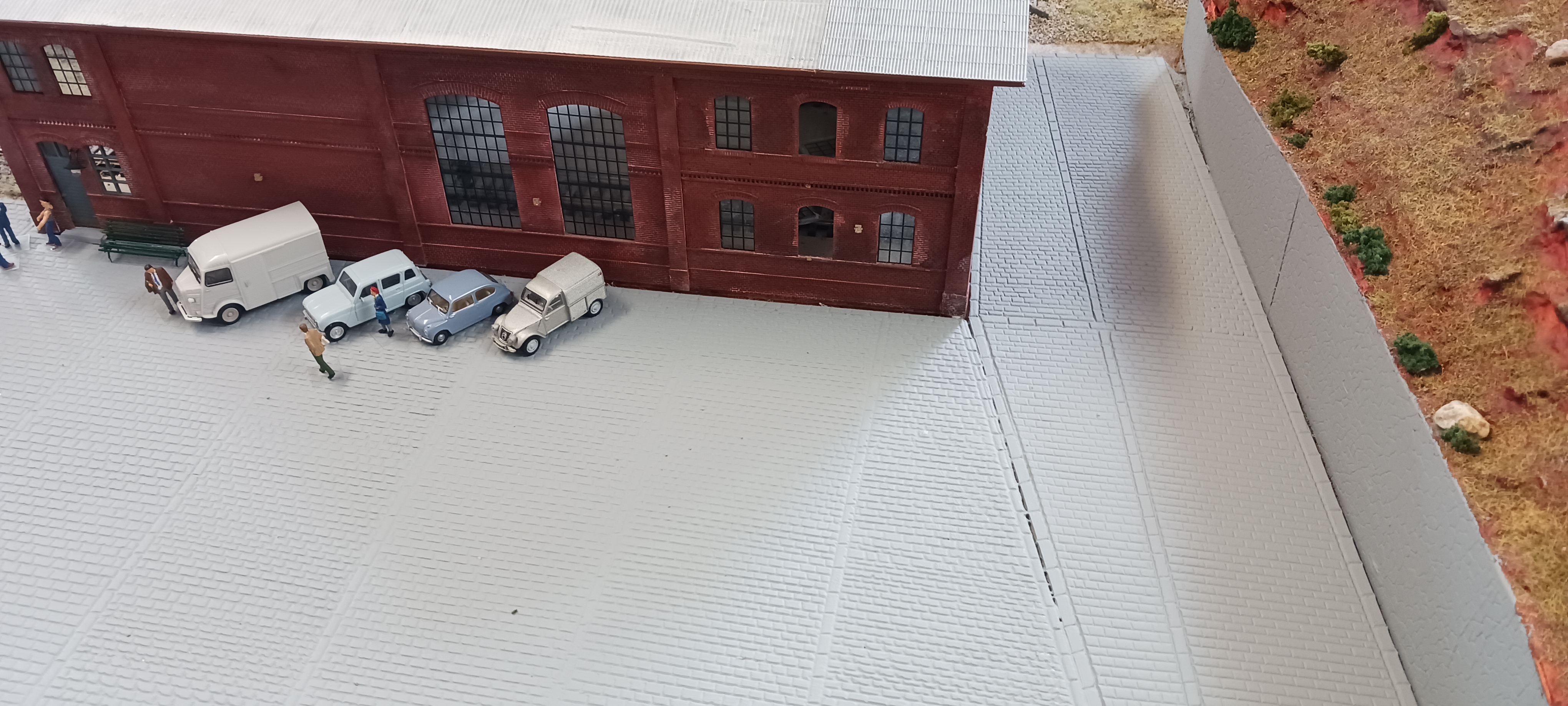

Buenas . Hasta ahora , no utilice cartón pluma . Creo que es bastante interesante . Tenia bloqueado el techo cocheron Diesel . Lo inicie en cartón . No daba resultado . Con este material me saco del apuro . Ya puesto , también , y con la tecnica del labrado , prove con los adoquines del patio . Paciencia , mucha paciencia , tiempo y buena música . Lo que veo me va gustando , aun falta marcar las rendijas con un lavado de aguarras y algo de negro o marrón .

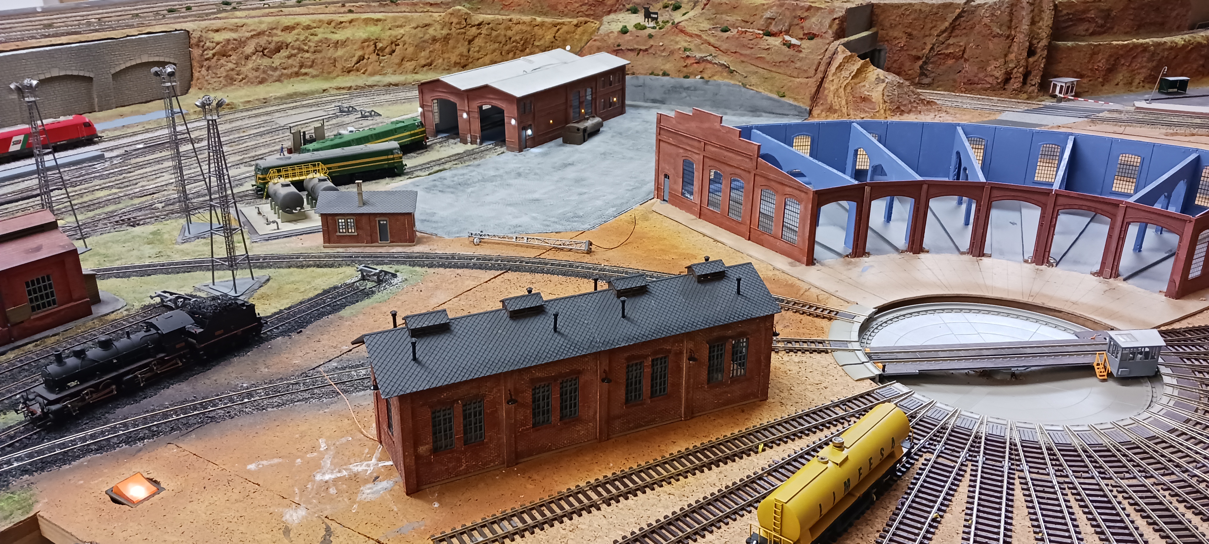

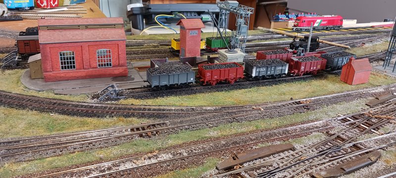

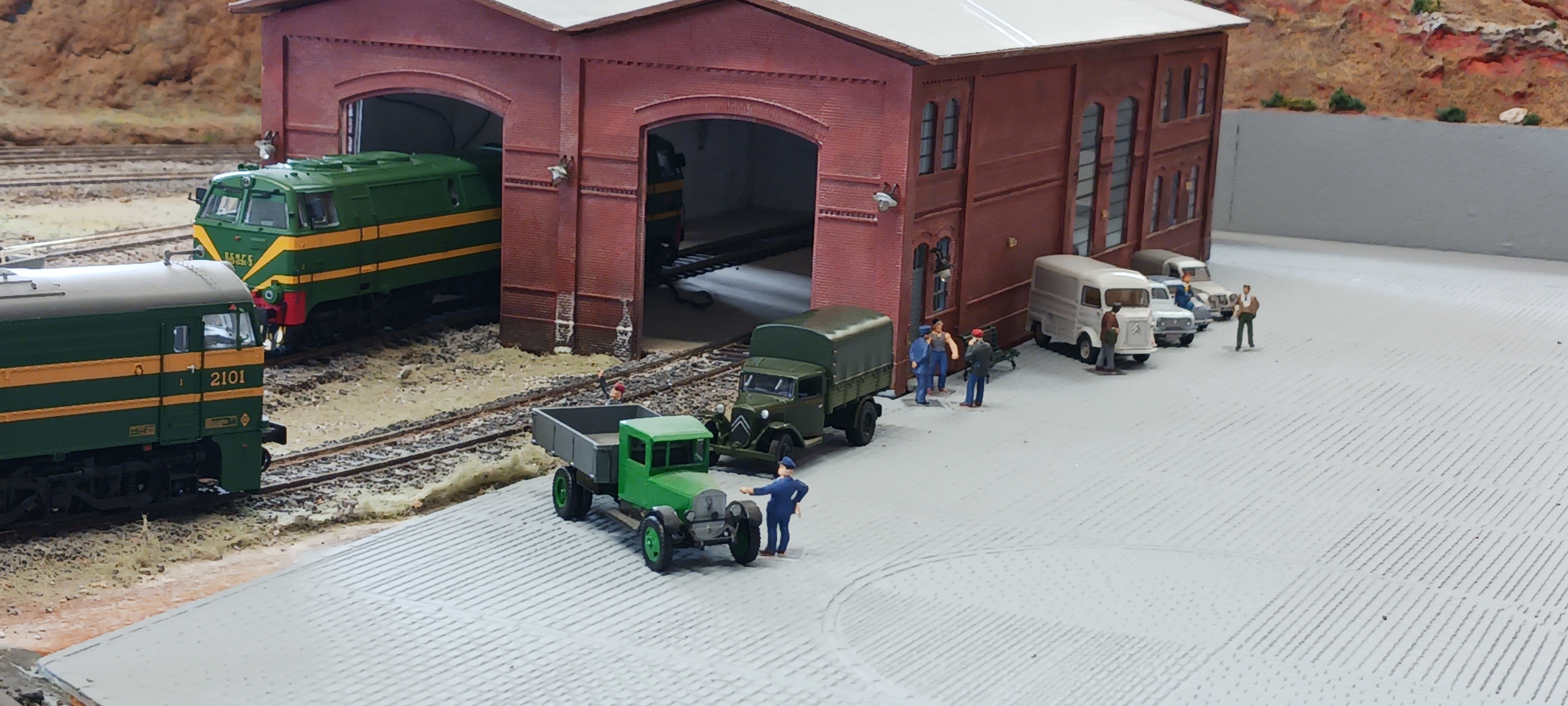

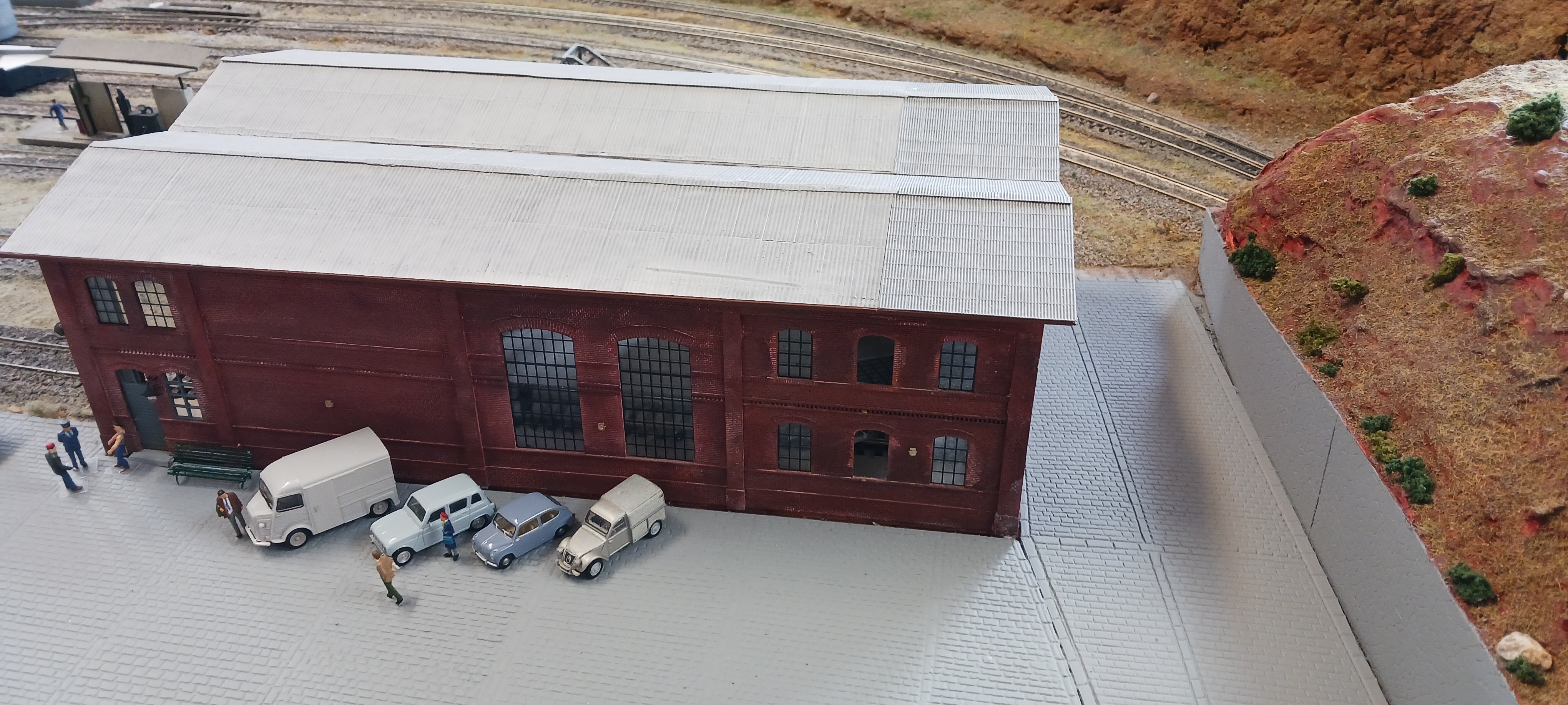

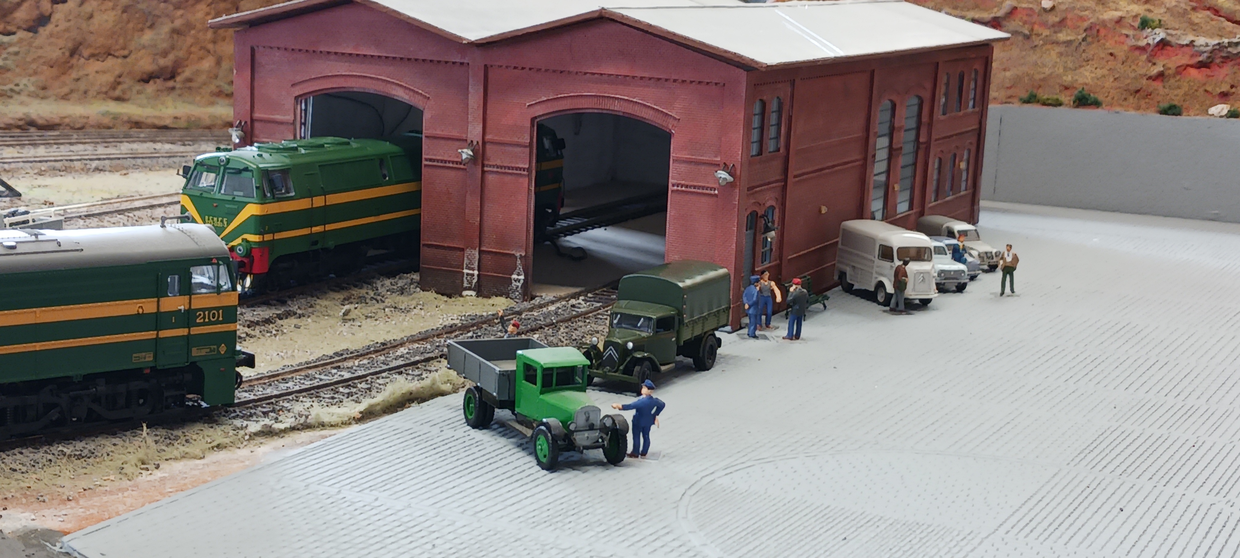

Este es el Cocheron . Piezas de Aujagen , el techo de Carton pluma y acabado con Uralitas de Redutex . Mision cumplida

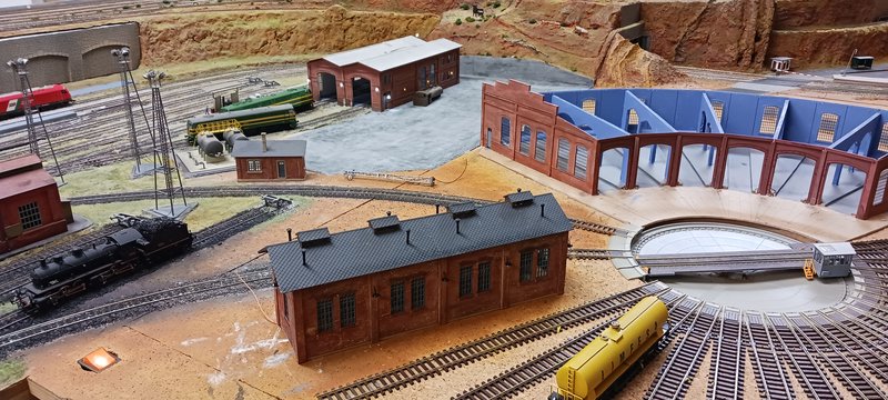

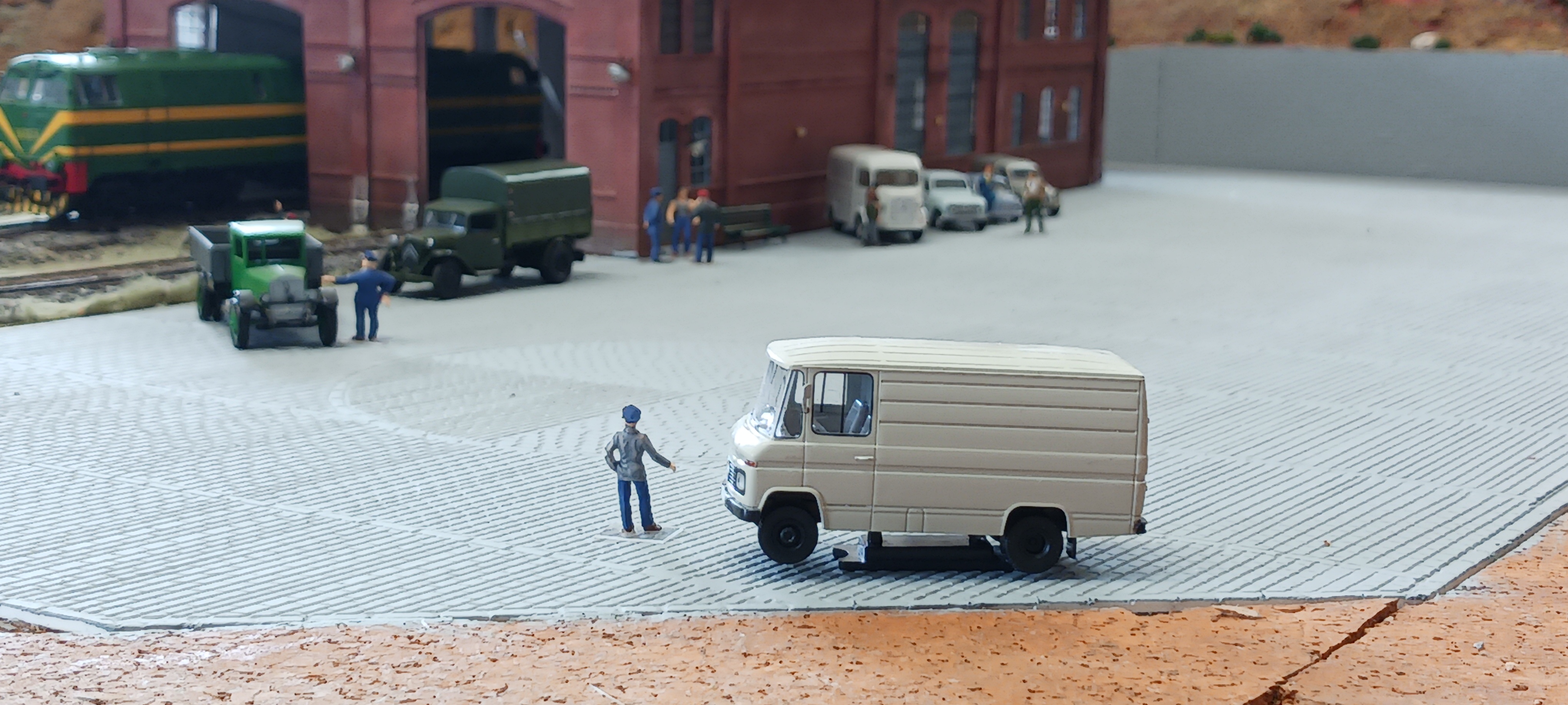

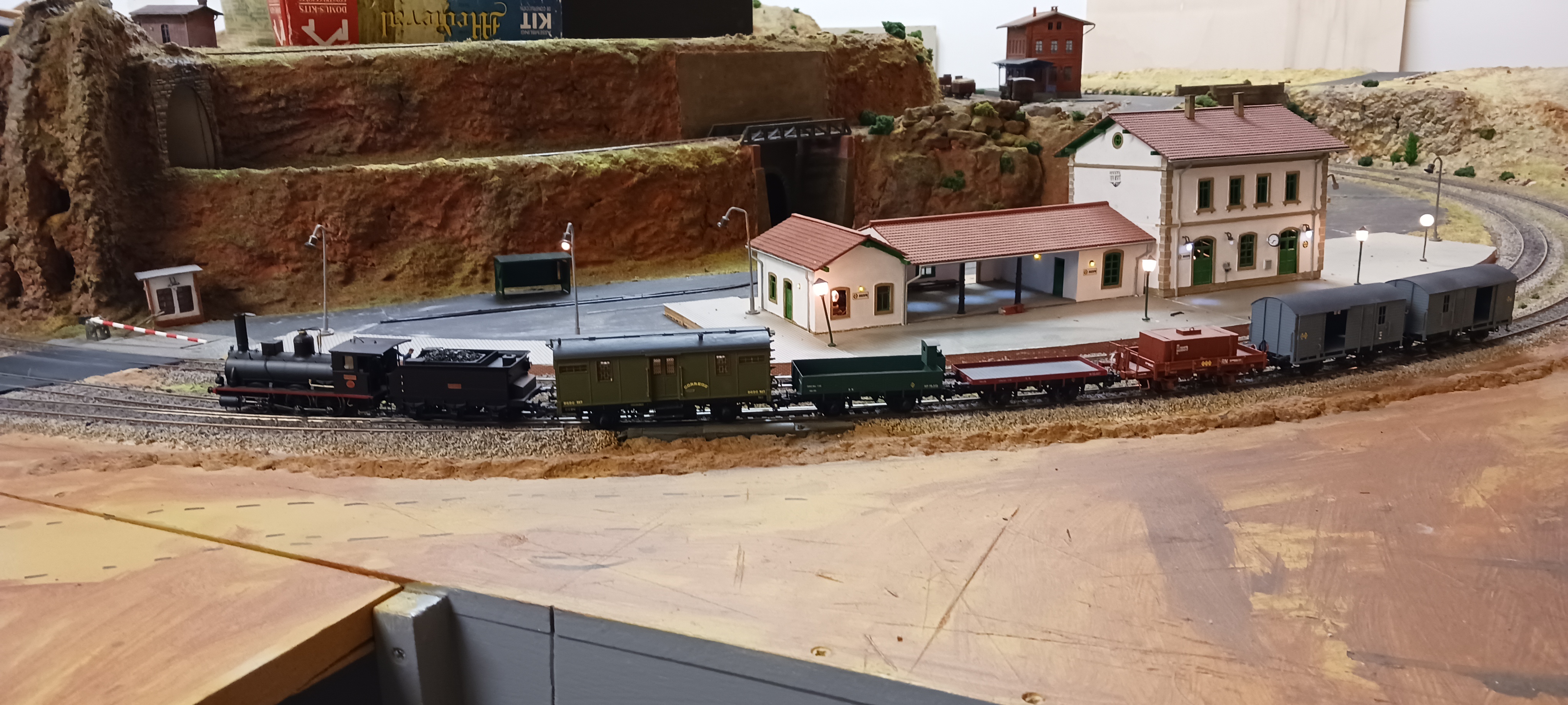

Vista del conjunto , con algo de vidilla . No pude resistir la tentacion .

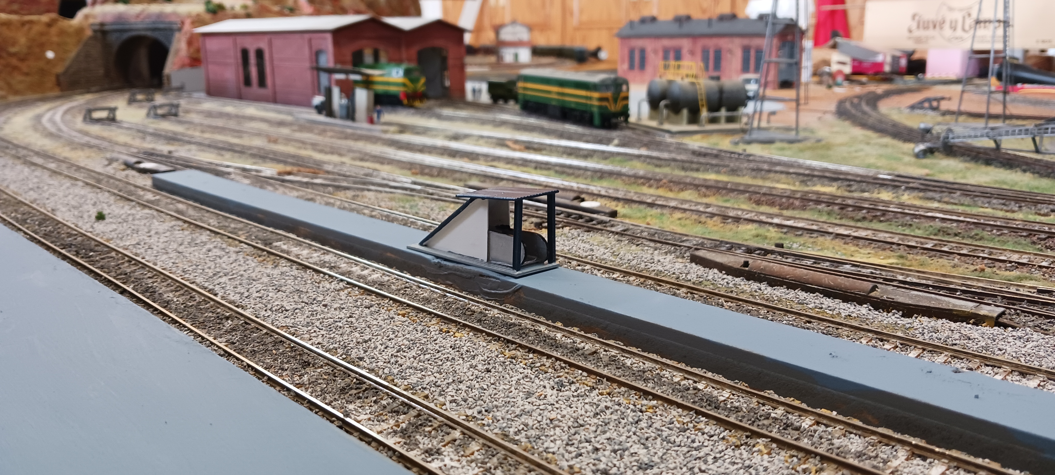

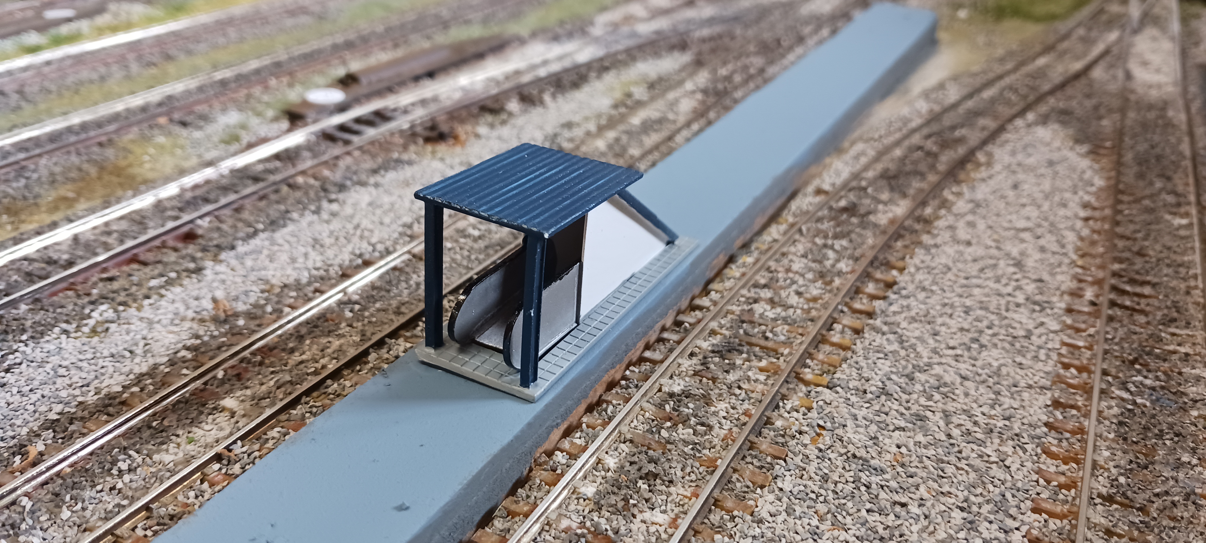

A la vez , termino los andenes de la estación principal .La comunicación entre andenes la soluciono con escaleras mecánicas . Hay algunas cosas que no son lógicas , pero algo habrá que hacer . No se puede con todo . Hechas de Evergeen .

Aguarras .
Para resaltar las juntas , grietas .se hace un lavado consistente en un disolvente manchado con algo de pintura . Se puede hacer con disolvente acrílico y pintura acrílica o bien con aguarrás y esmalte . me gusta mas esta ultima. Esto , tiende a refugiarse en las grietas , apenas quedando en el resto de las superficie .Si quedase algo encima se puede retirar con un algodón o paño impregnado en disolvente .

chapelon escribió:
Aguarras .
Entendido; pero el aguarrás y el disolvente ¿no afectan al material base?
Gracias y saludos.
Nota 29 Oct 2023 14:23
Mensajes: 412
Ubicación: Madrid y El Viso de los Pedroches -Cordoba
Registrado: 28 Mar 2010 21:24
Una vez seca la pintura , no lo afecta . Bueno vamos a enterdernos : 1º. Sobre pintura Acrilica bien seca .Diluyente Acrilico con pintura Acrílica no afecta . Aguarrás con esmalte tampoco . También puede ser al contrario . Sobre esmalte , igual que el anterior .
Ten en cuenta que el tiempo sera muy rápido y no afectara a la pintura base . Otra cosa seria que usáramos " Disolvente ". ( Creo que no he sido muy exacto por llamar disolvente al aguarrás y al diluyente acrílico ). Nitrocelulosico o decapante . Mira en You Tube técnicas de envejecimiento , desgastes , lavados .

Nota 29 Oct 2023 16:21
Mensajes: 537
Registrado: 16 Ago 2017 11:54
OK, no lo sabía.
Yo suelo hacerlo a base de lavados con un poco de pintura acrílica después de secar el color o colores base.
Nota 30 Oct 2023 20:06
Mensajes: 412
Con el lavado reciente y una vez seco . Se puede continuar e incluso cambiar de tono .

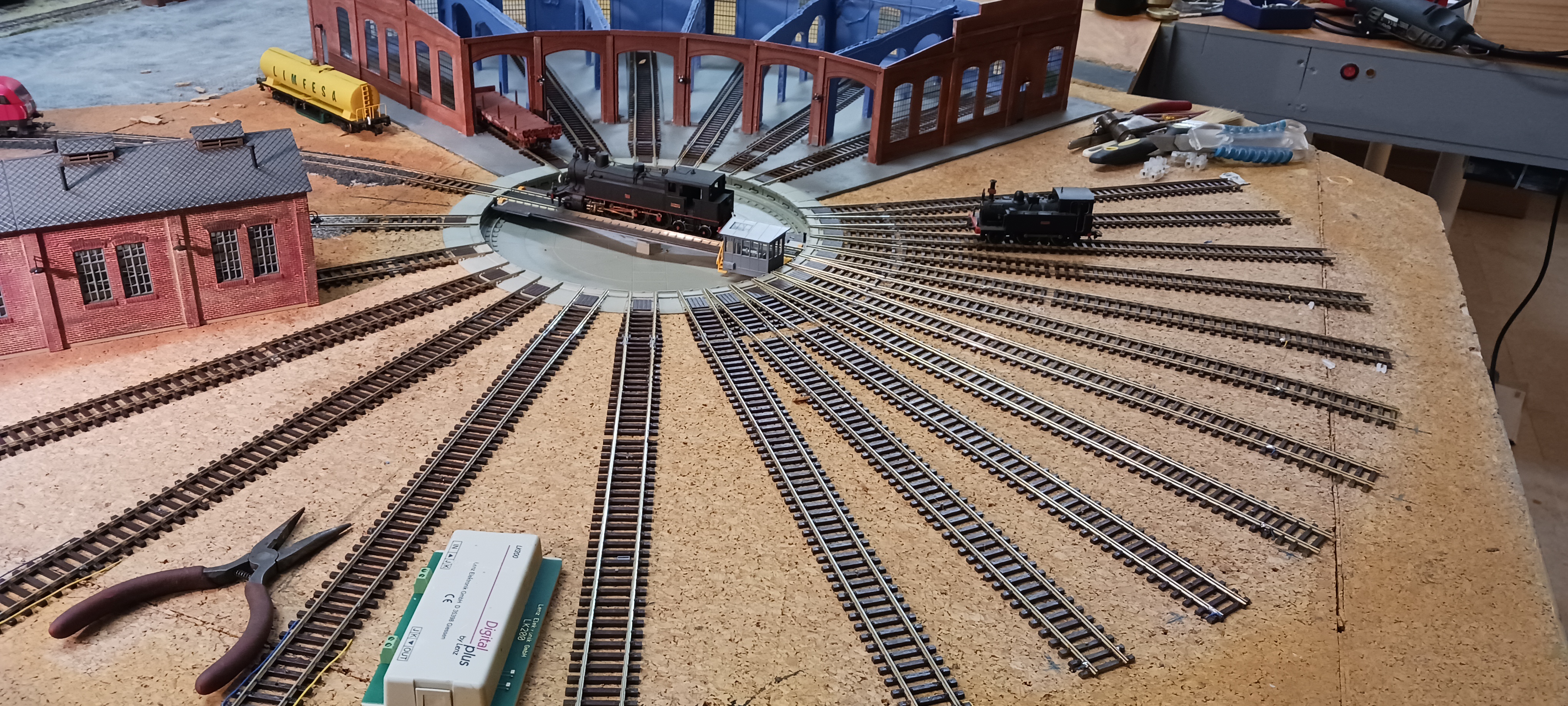

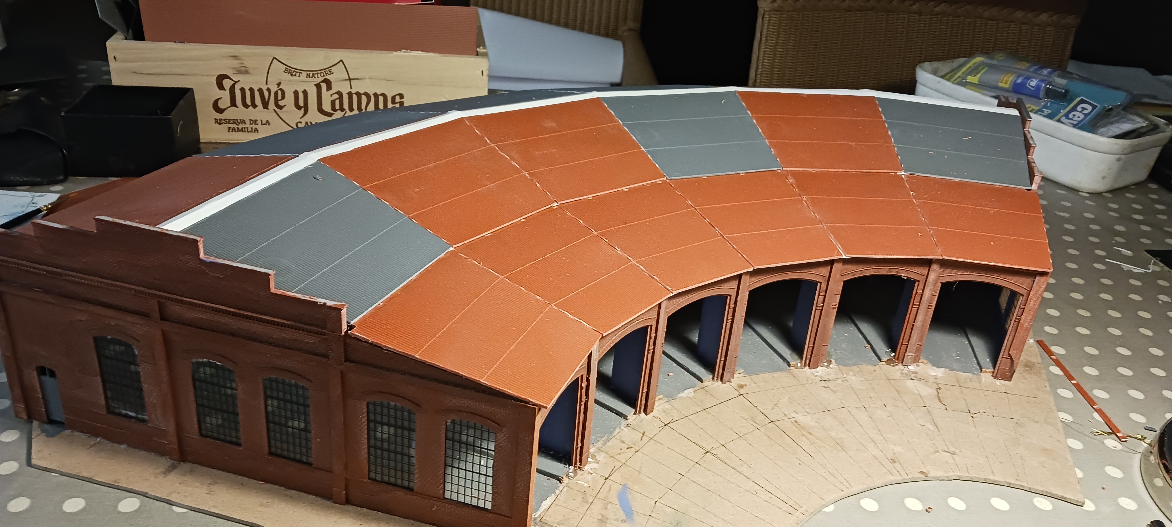

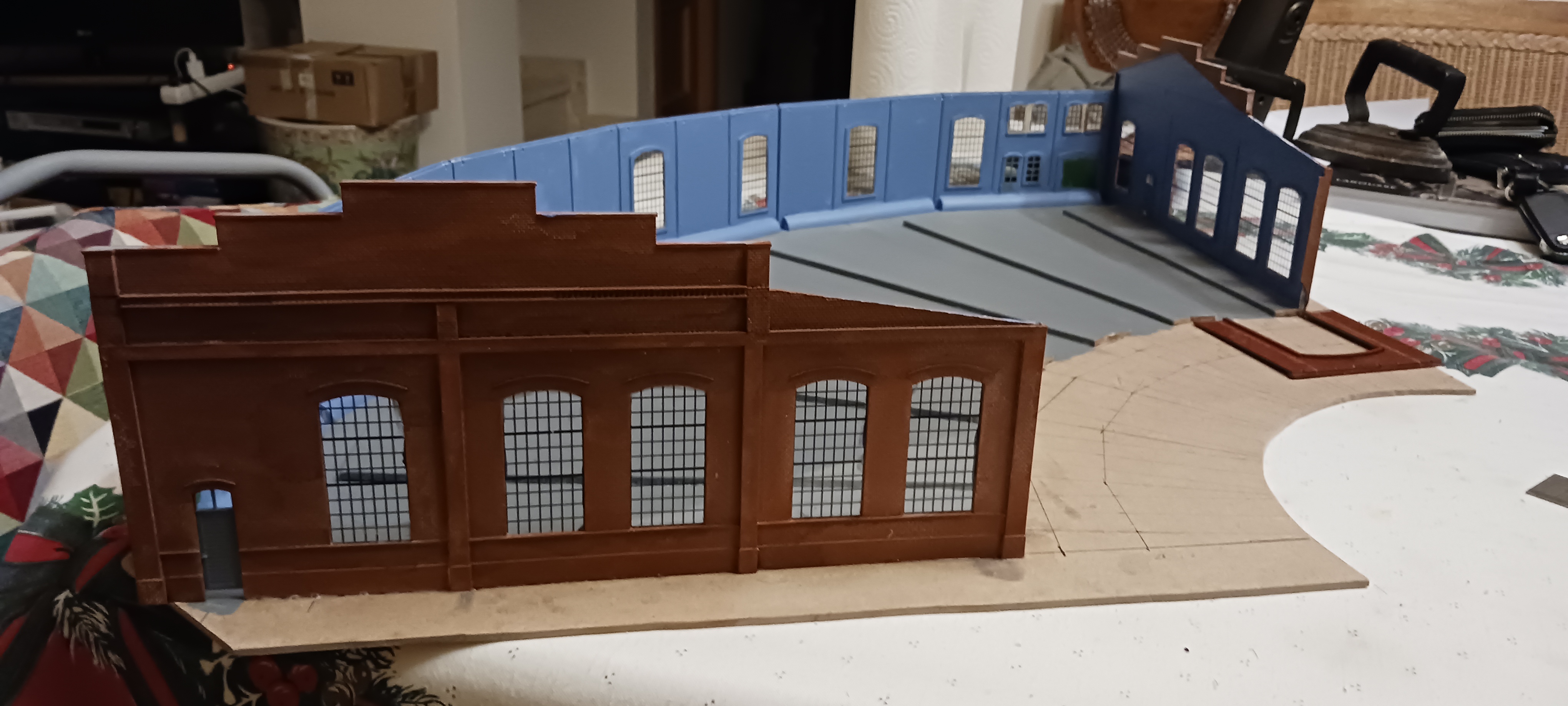

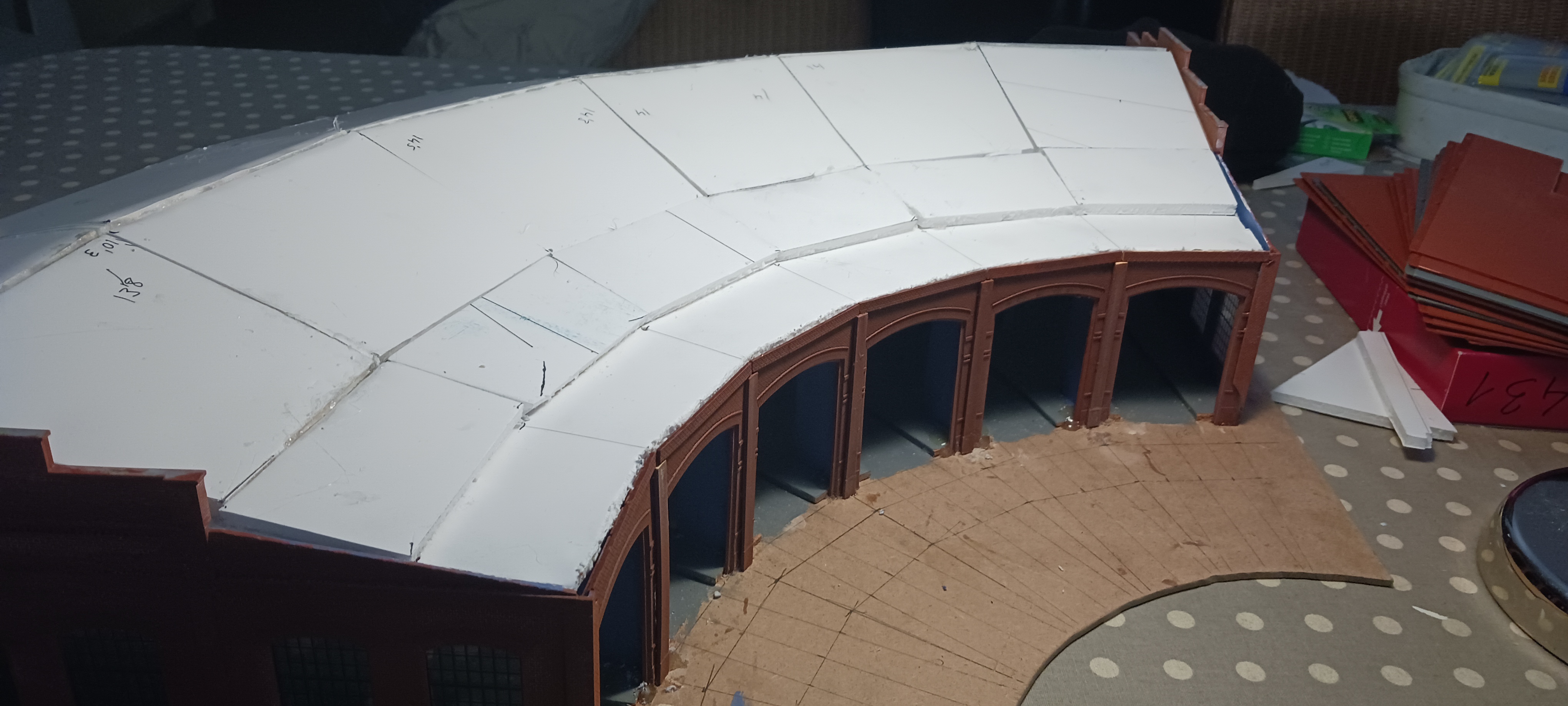

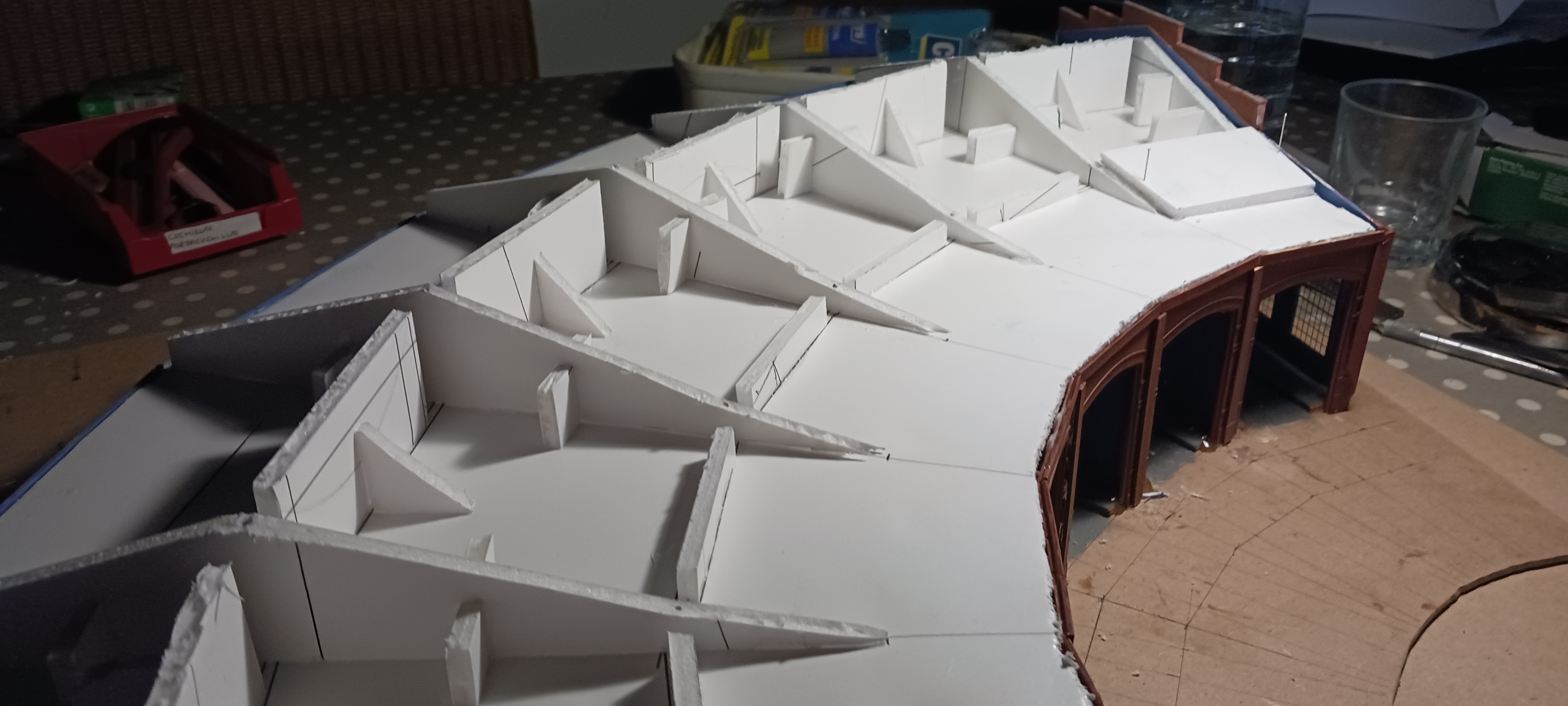

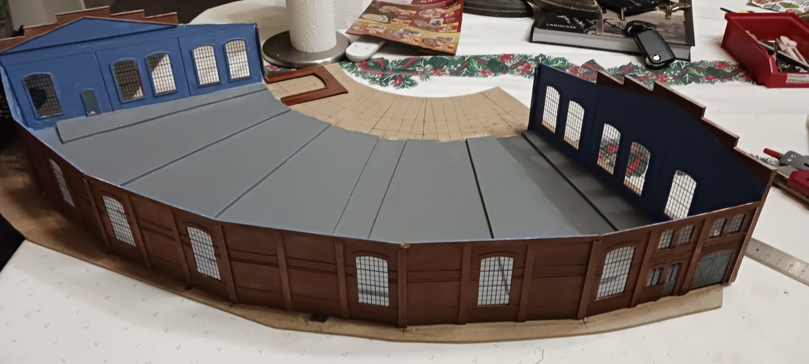

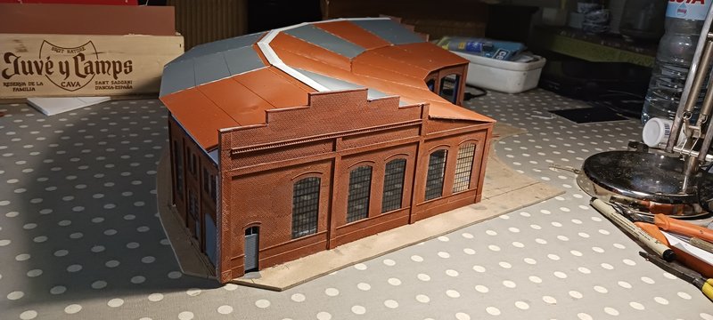

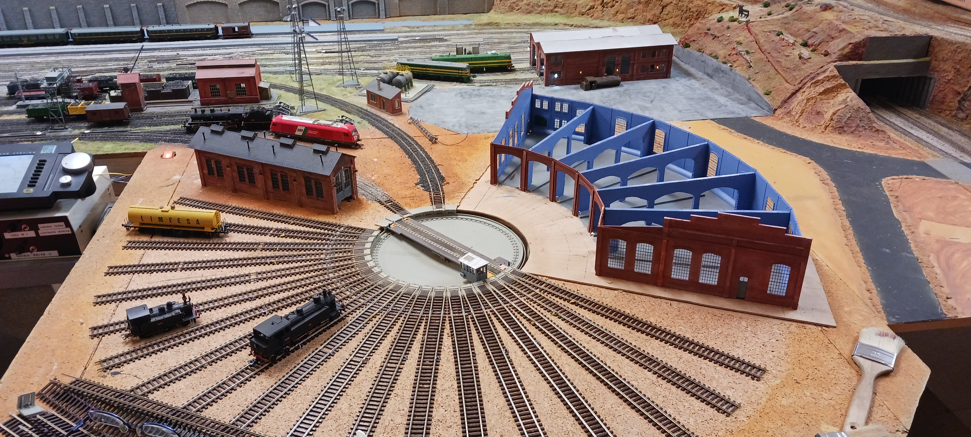

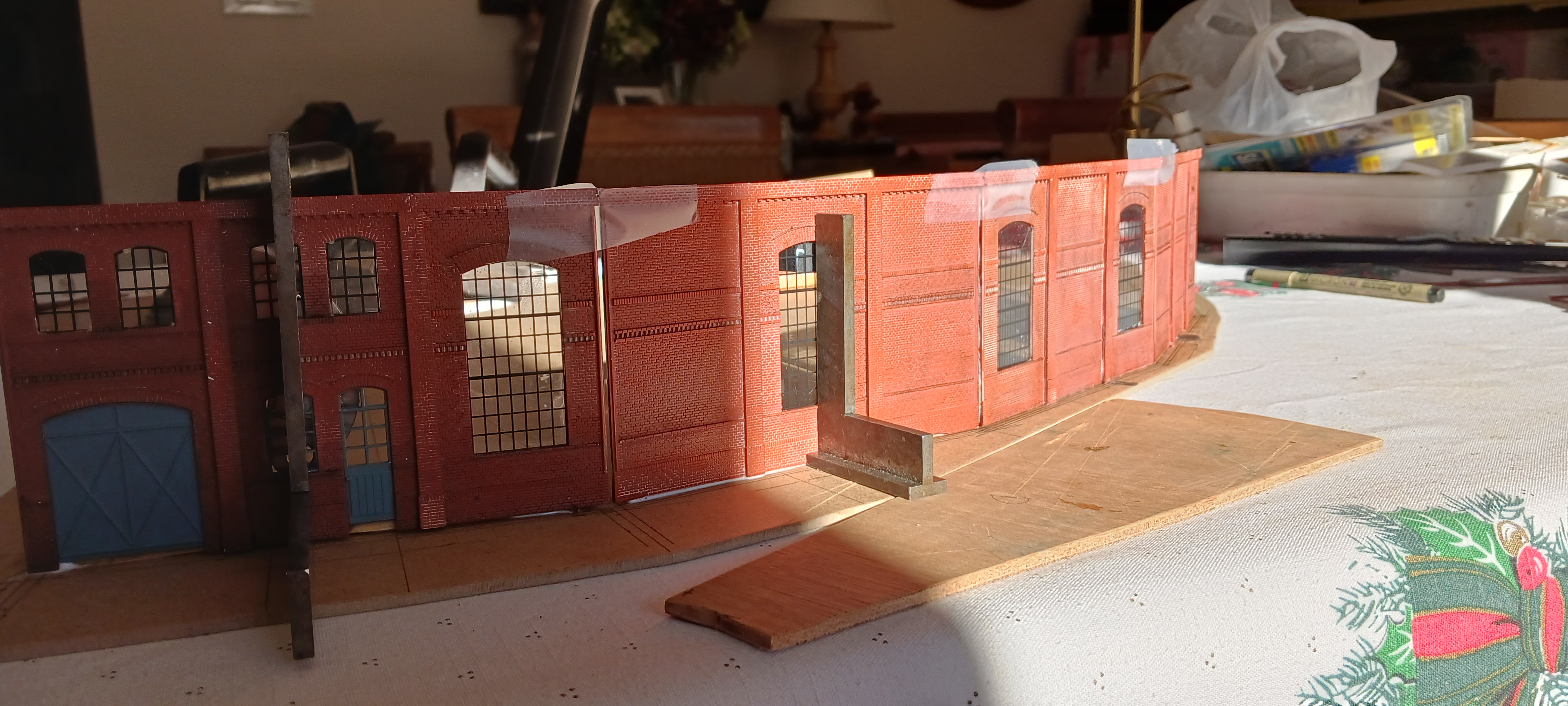

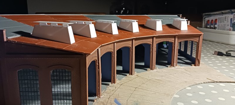

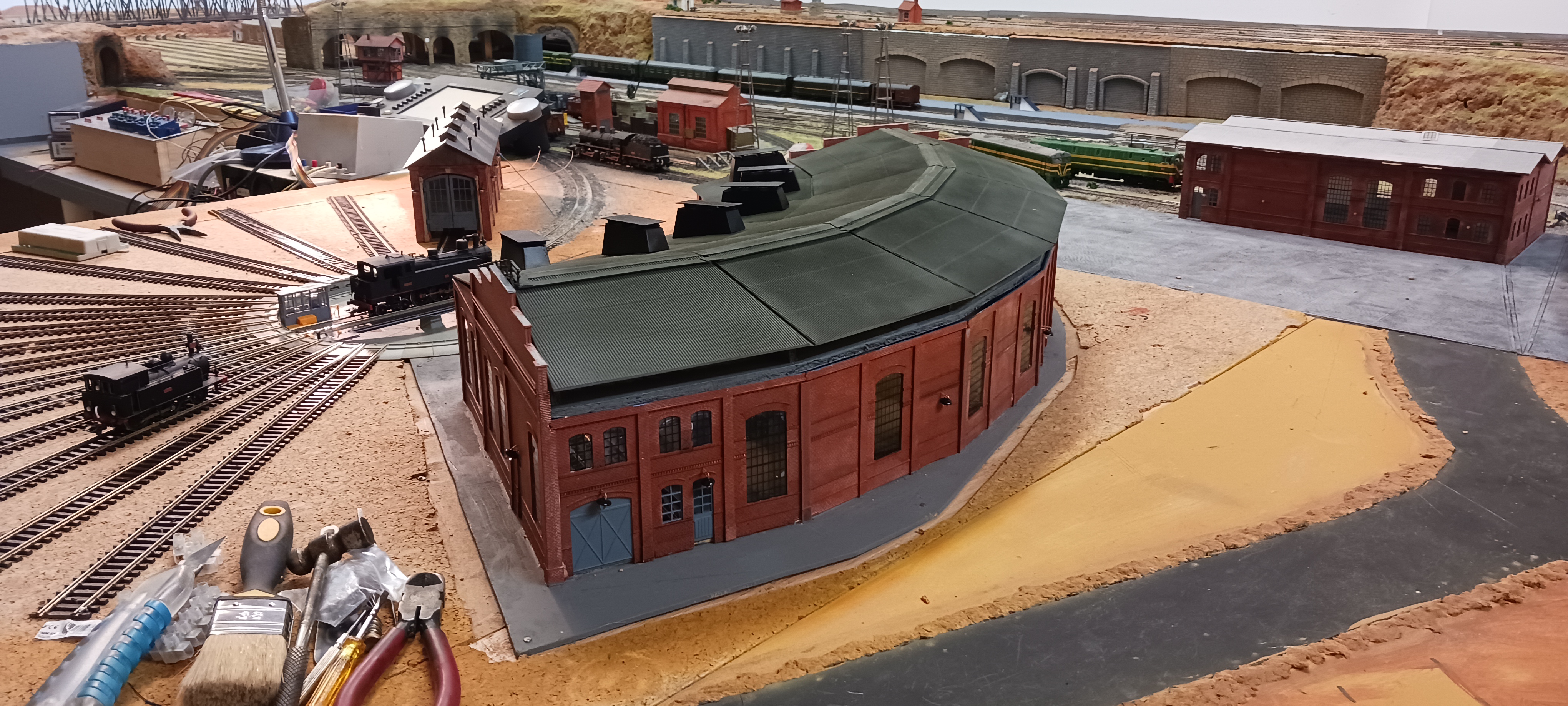

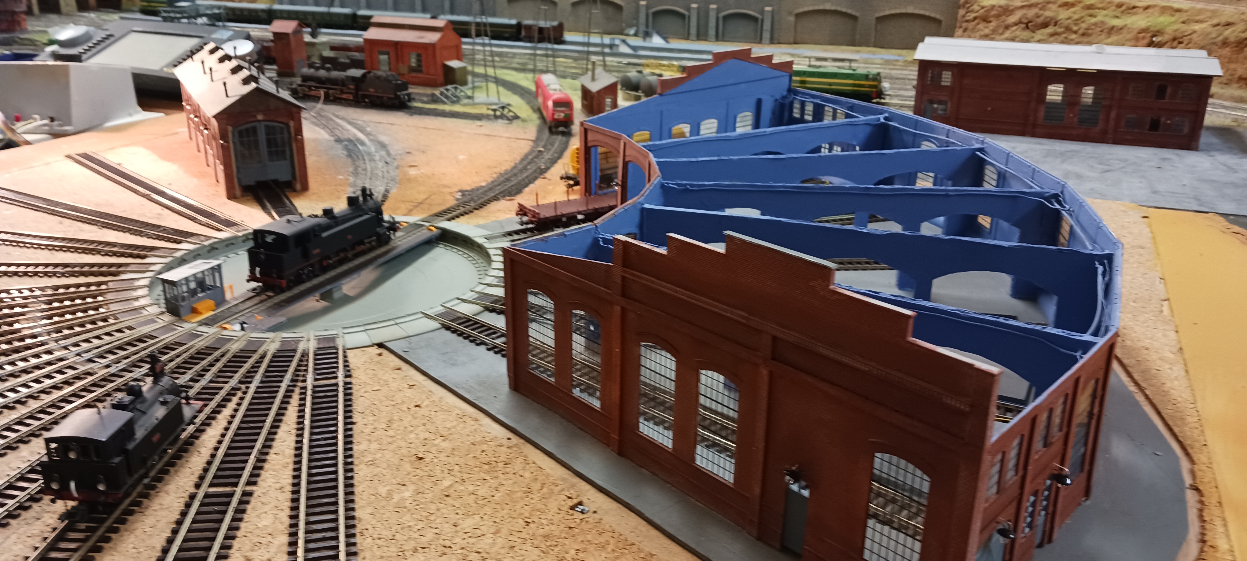

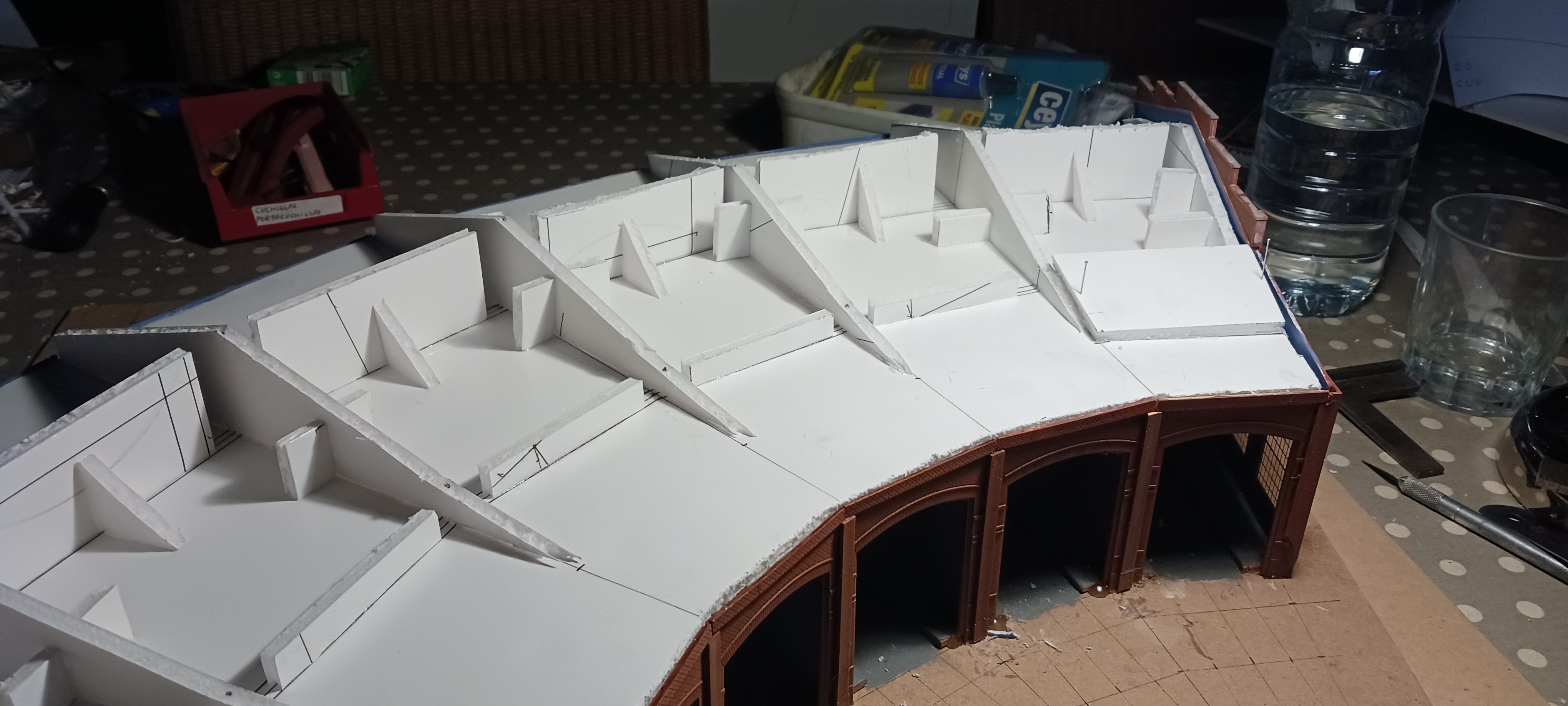

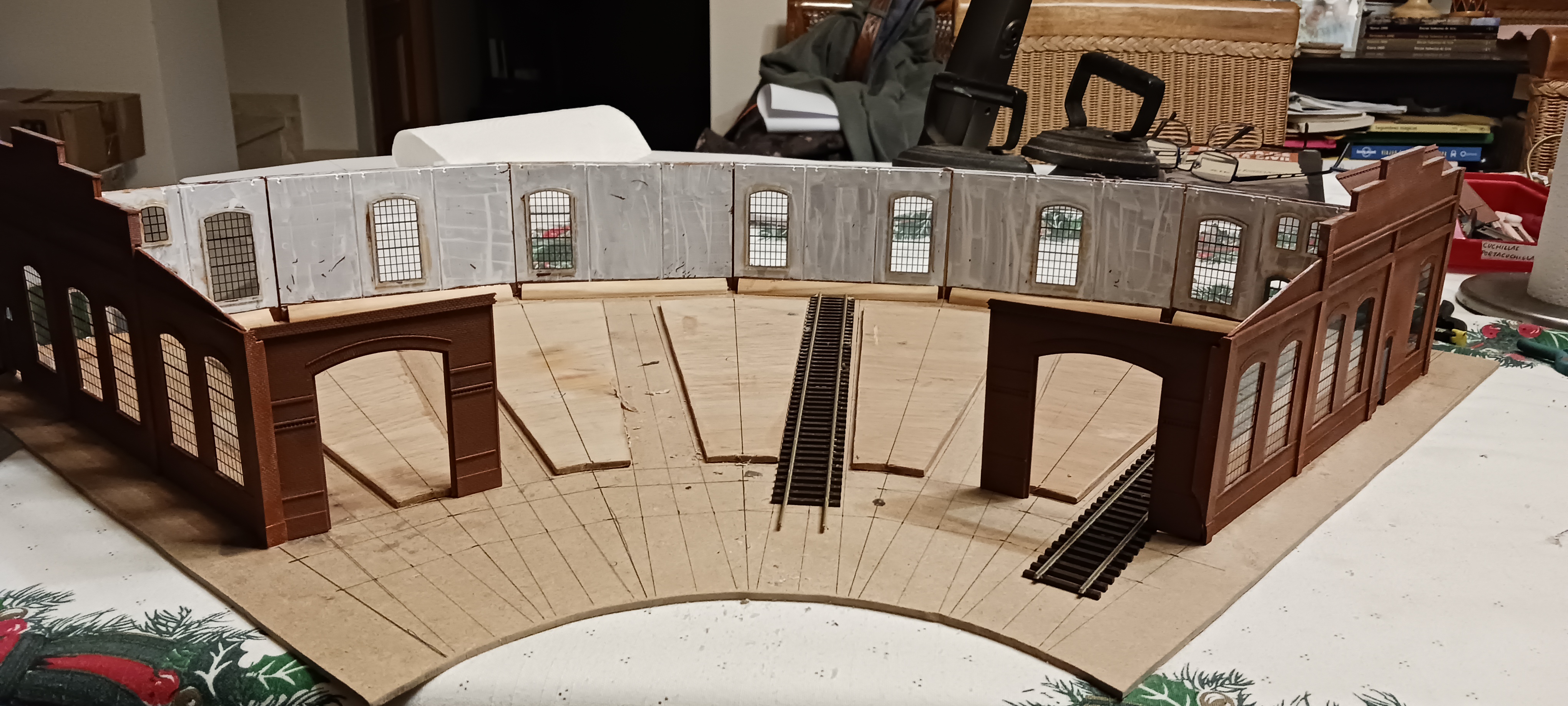

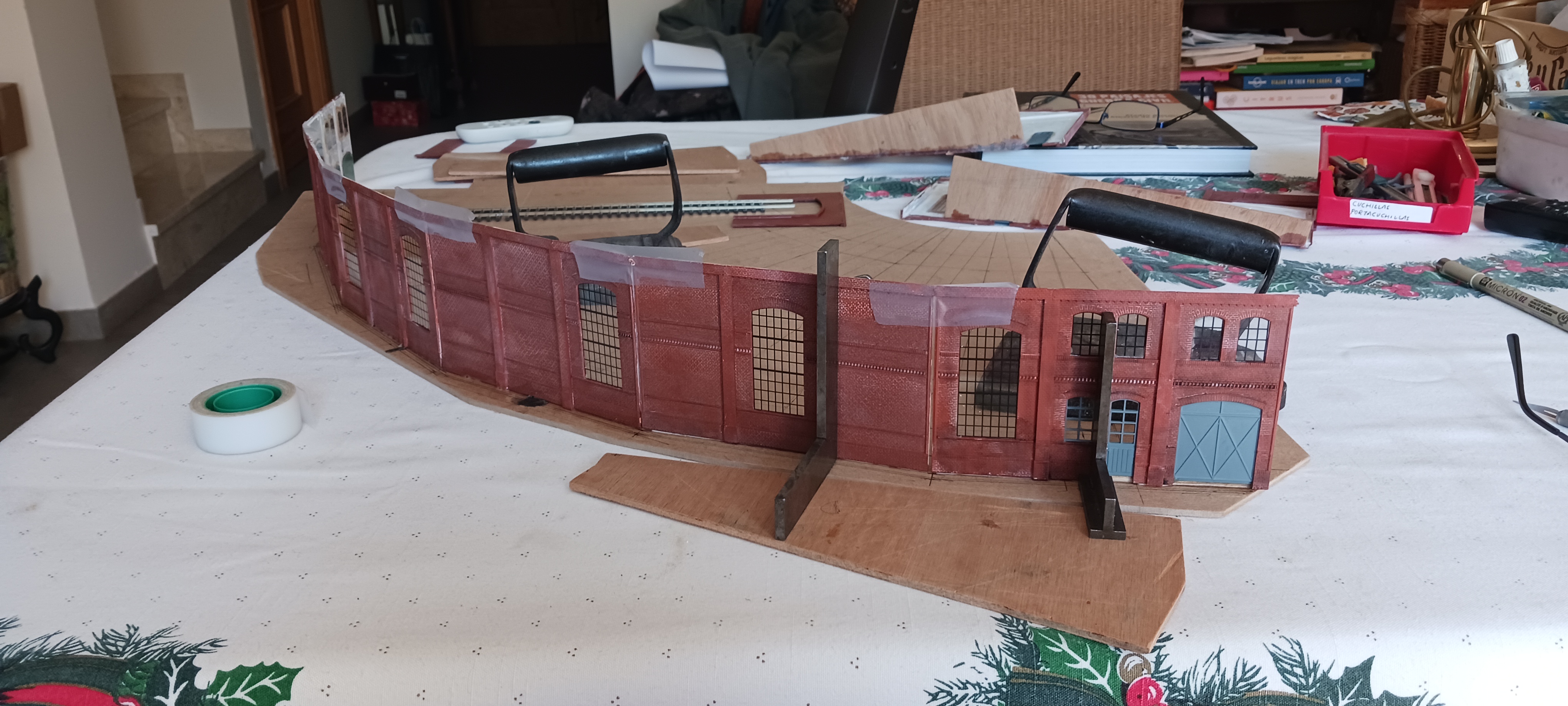

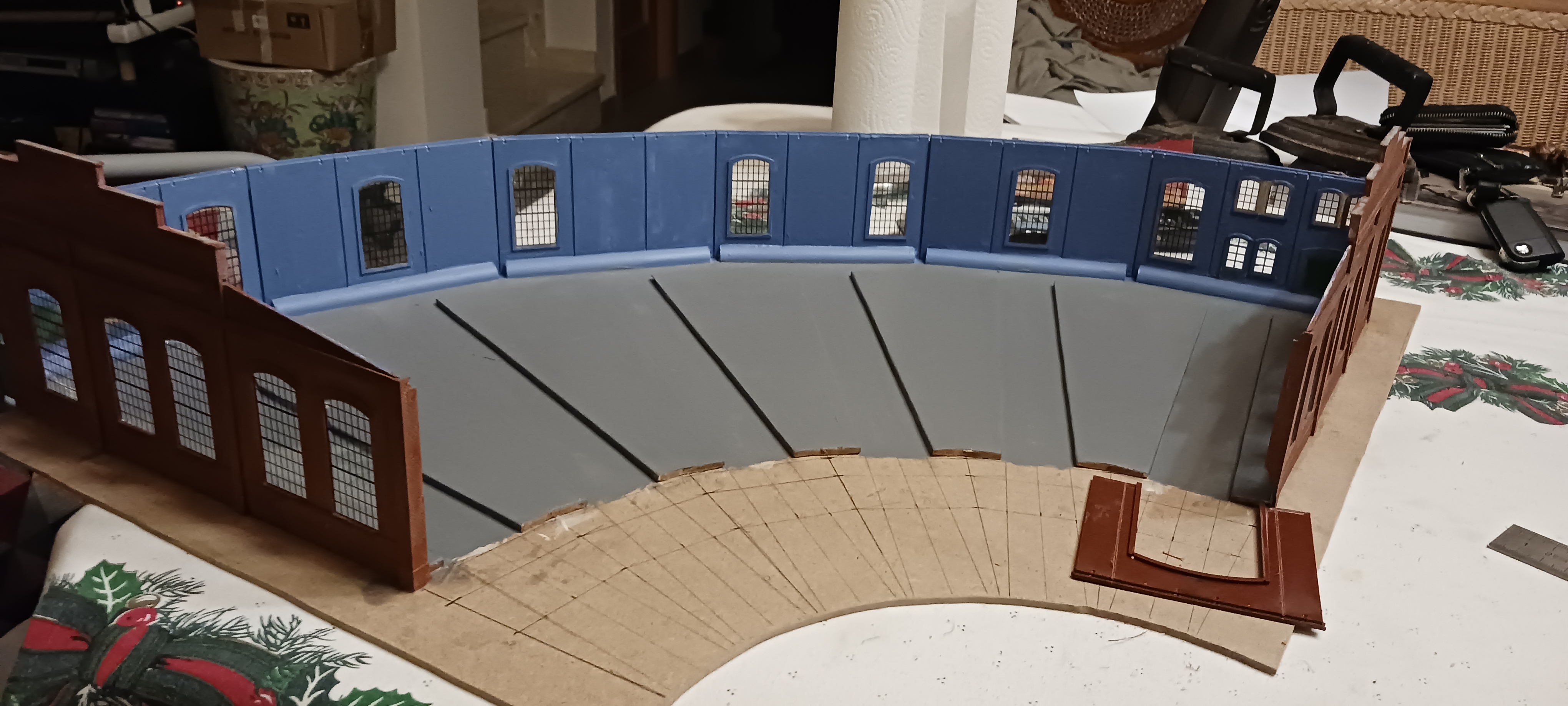

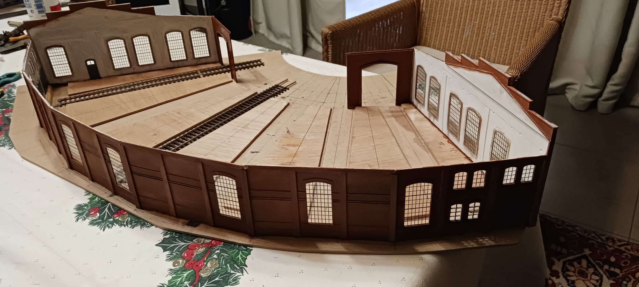

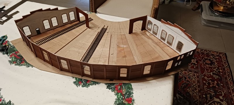

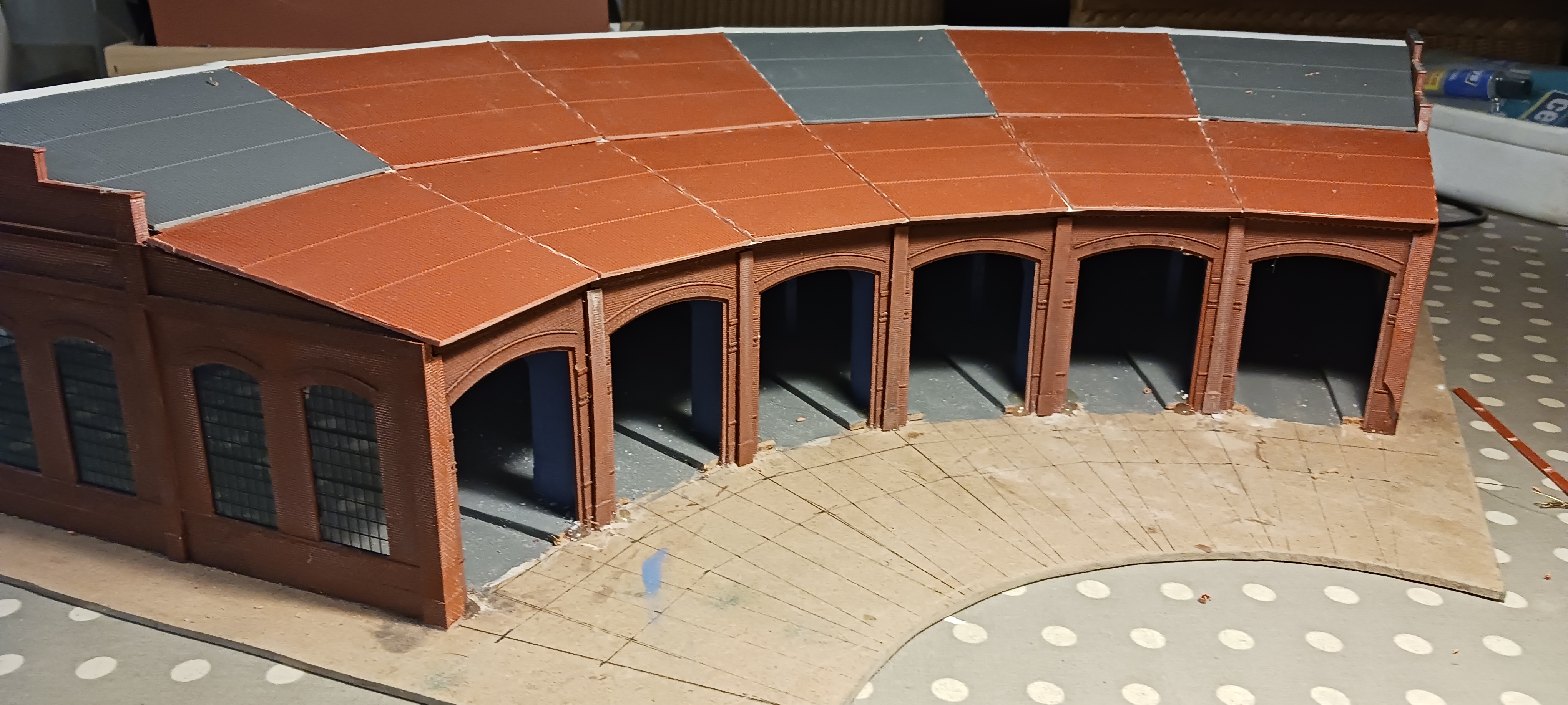

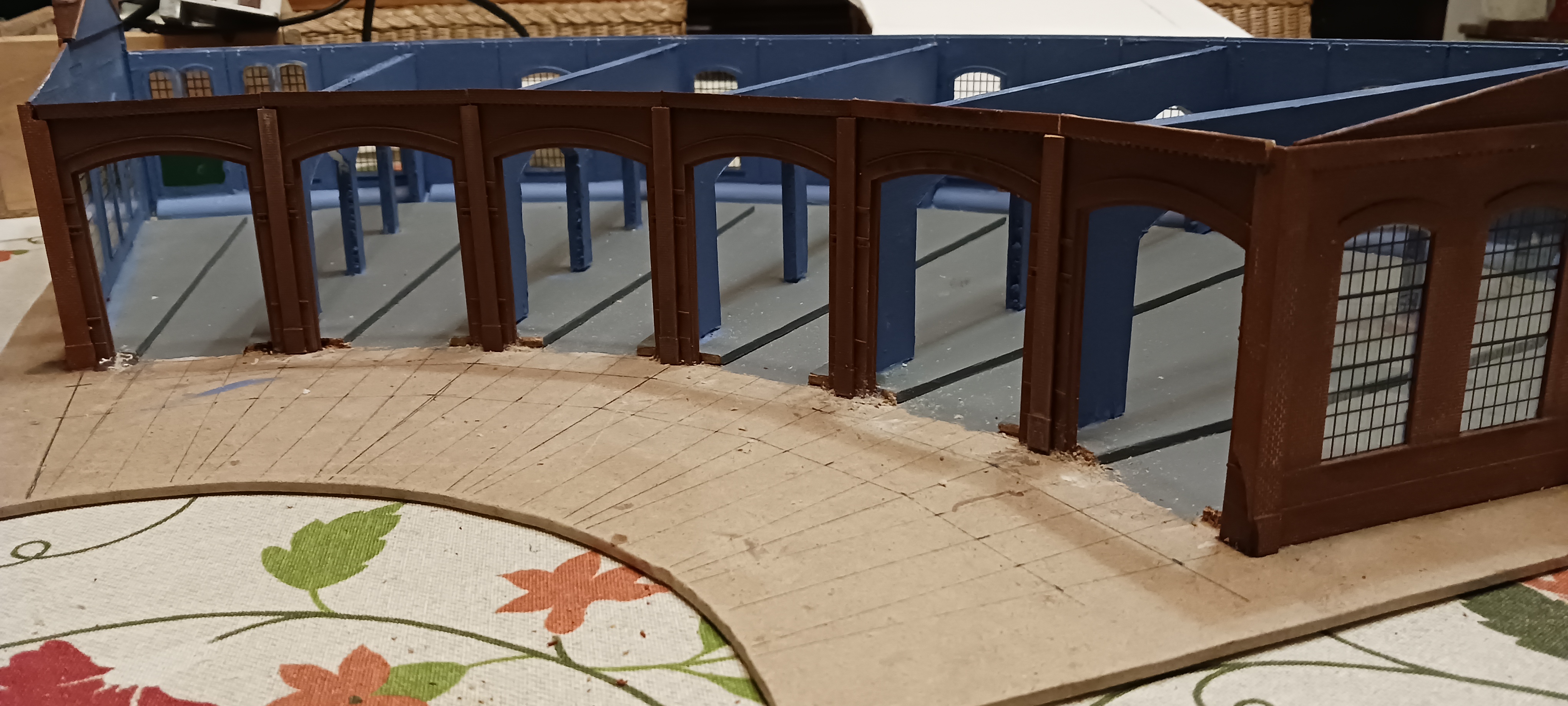

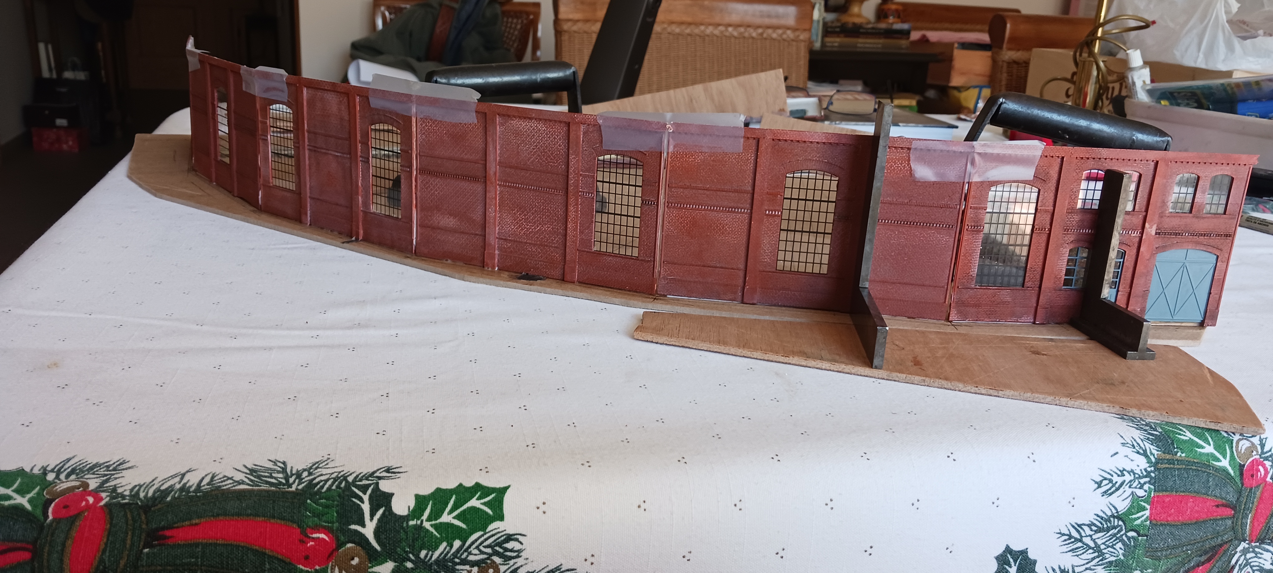

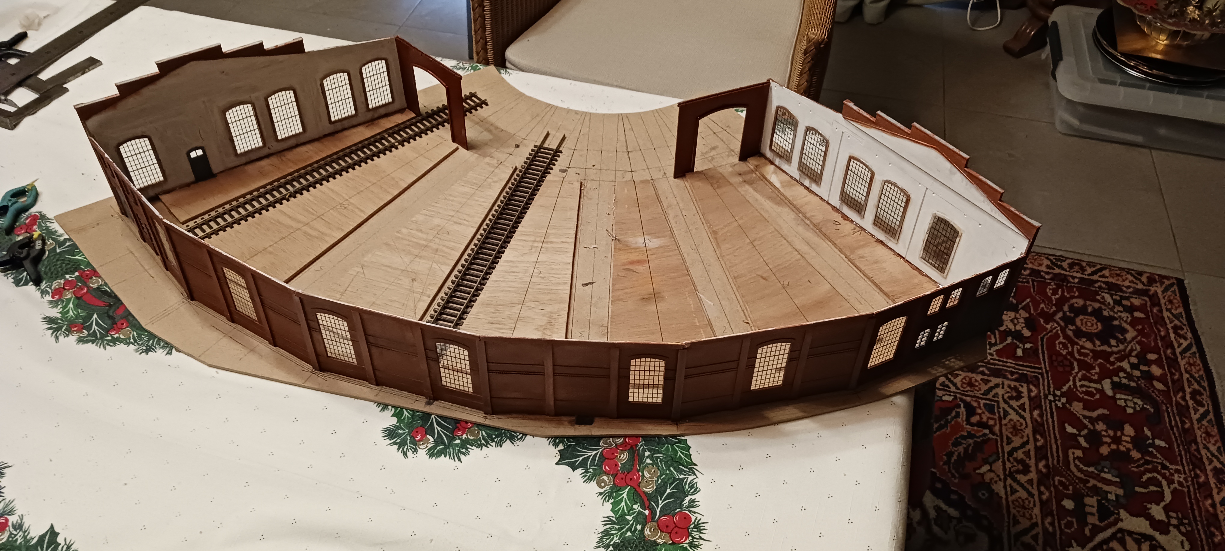

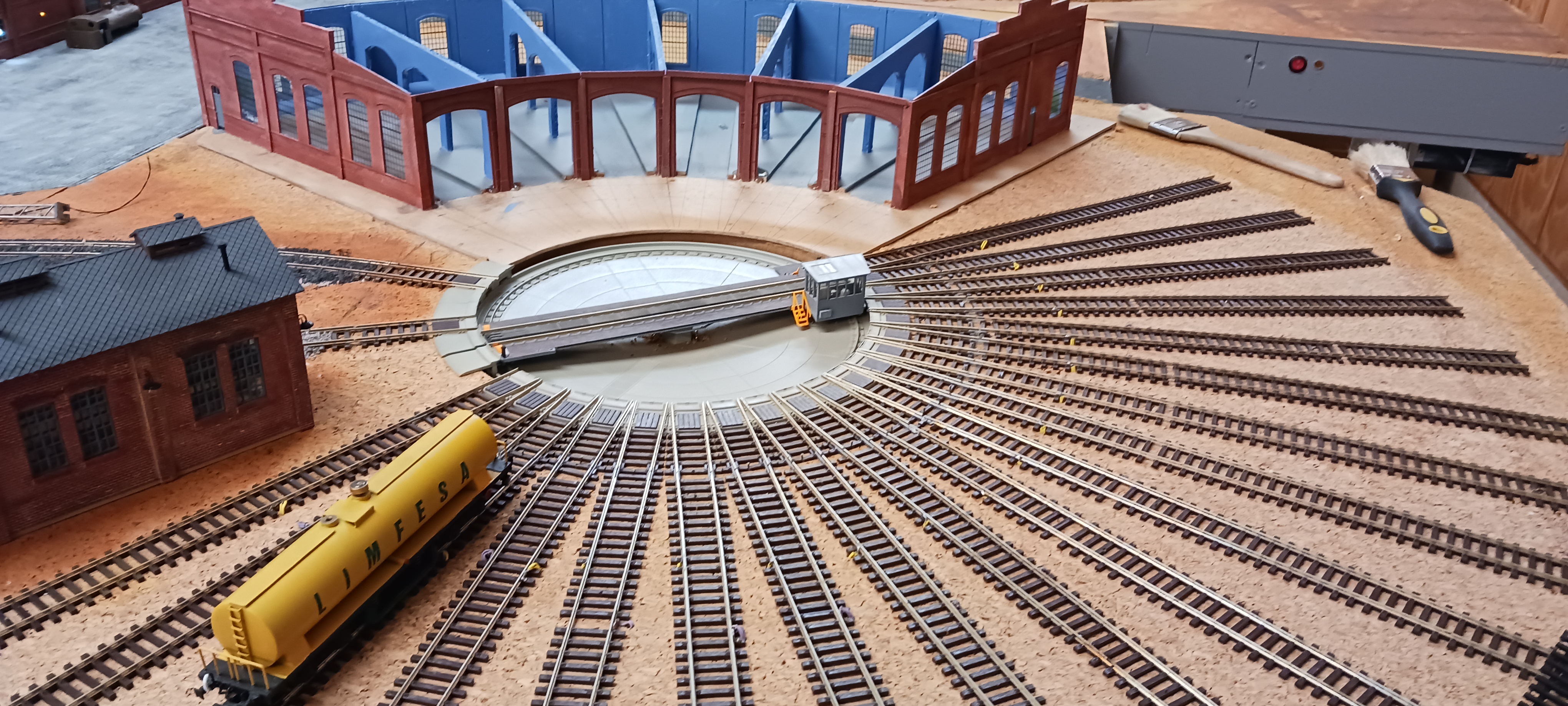

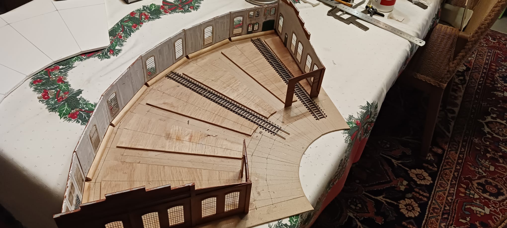

Feliz Año Nuevo . Esta vez le doy un empujón a la rotonda . Ando ahora con el tejado , buscando material o solución no demasiado caro . Hasta ahora lo solucione con piezas de Ahujagen , Tablex y Carton pluma .

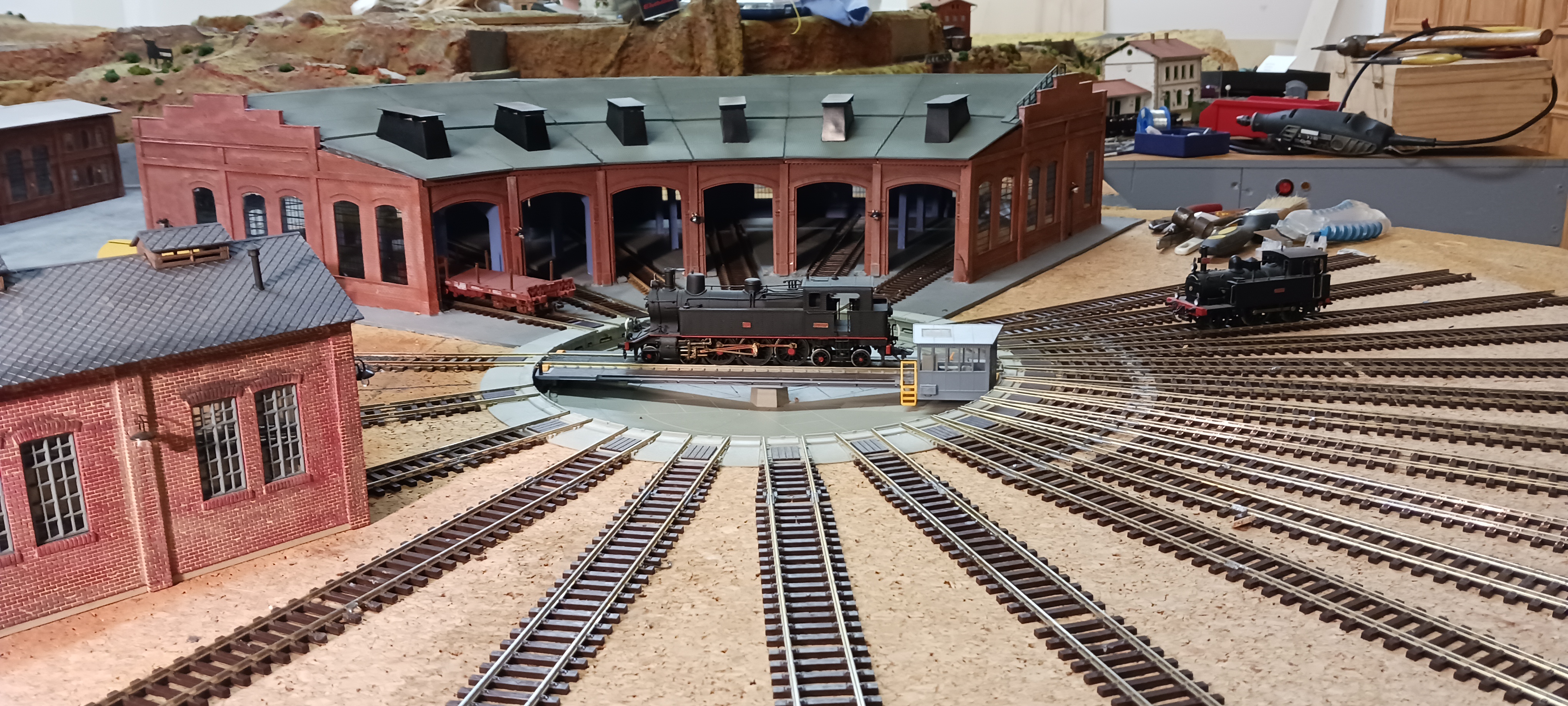

Nota 03 Ene 2024 12:14
Mensajes: 412

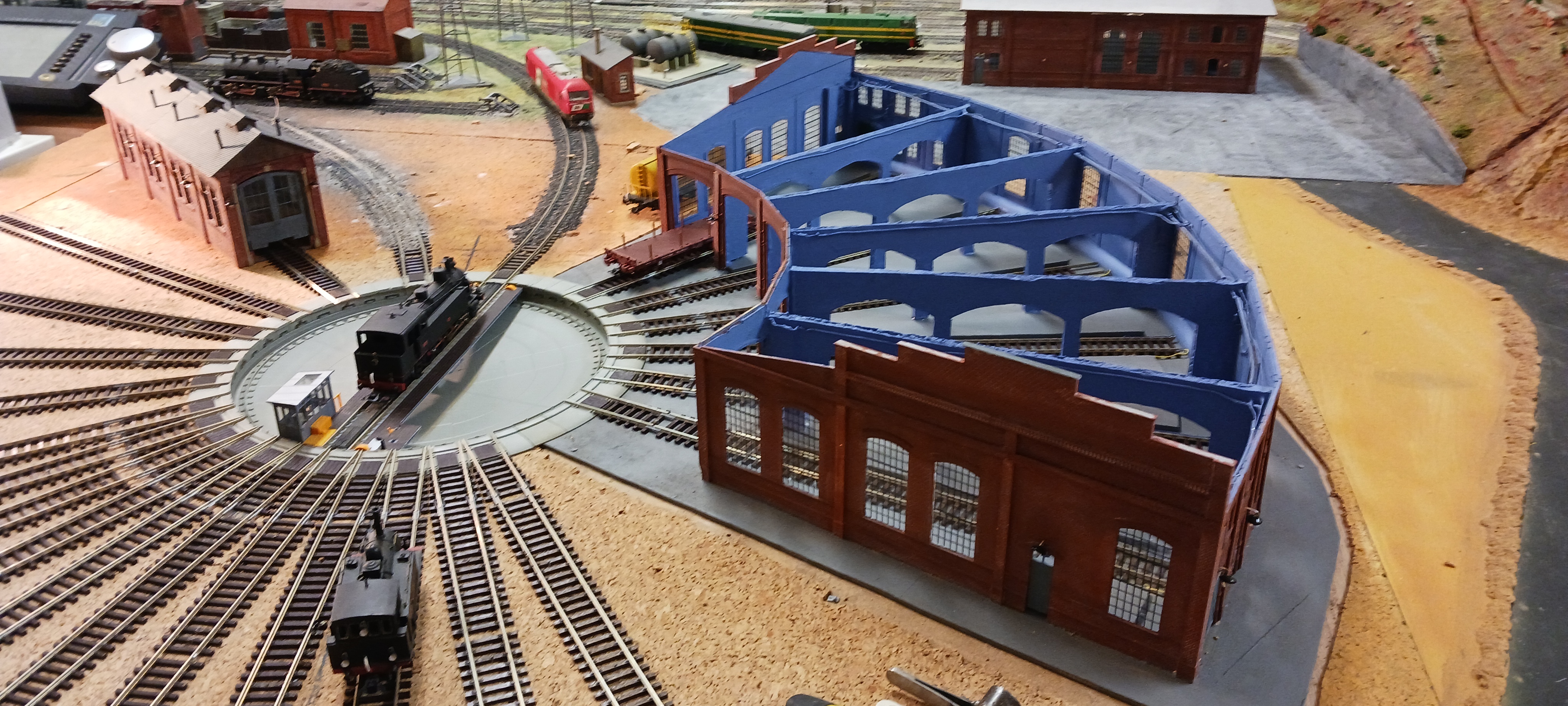

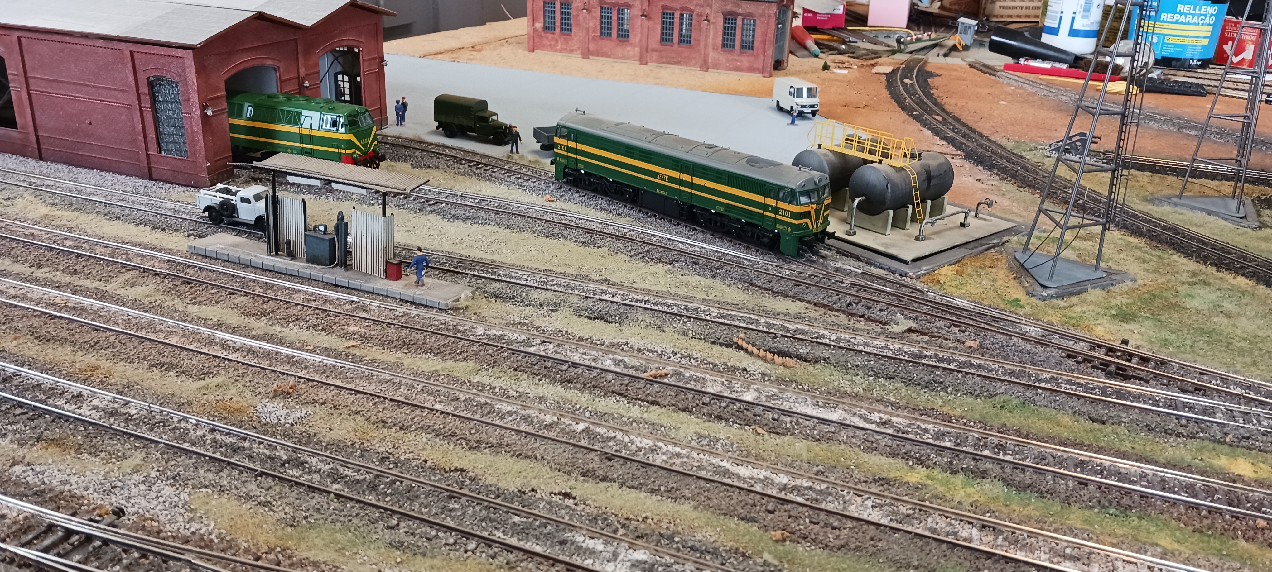

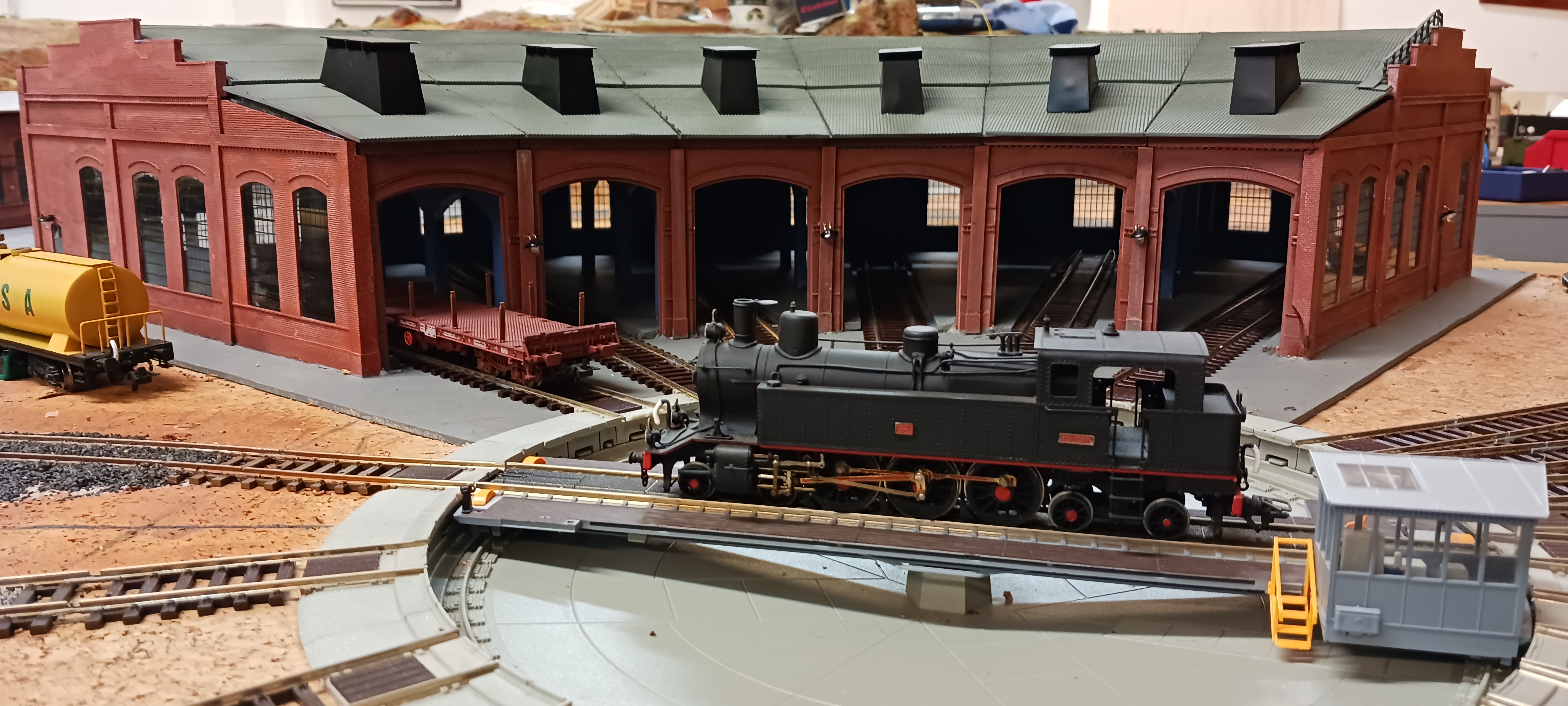

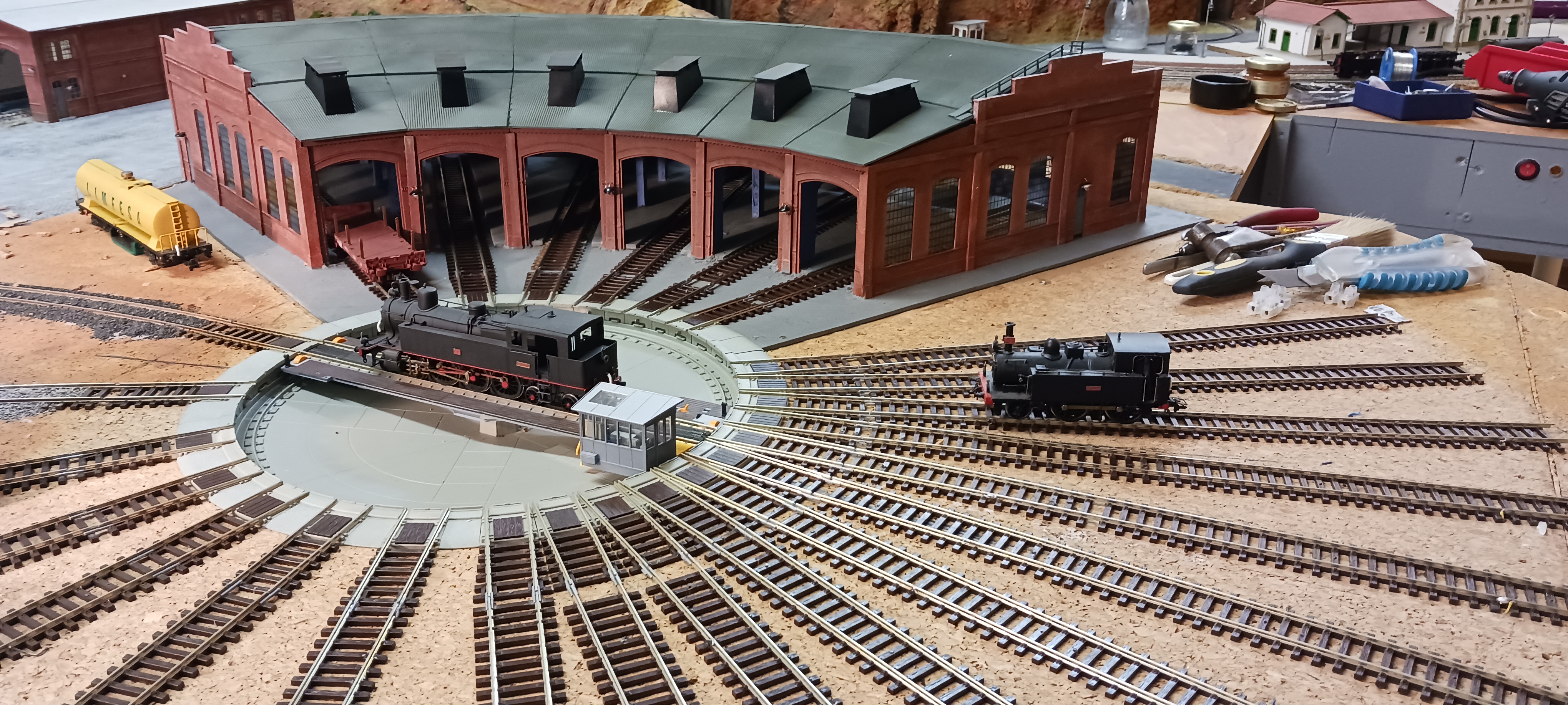

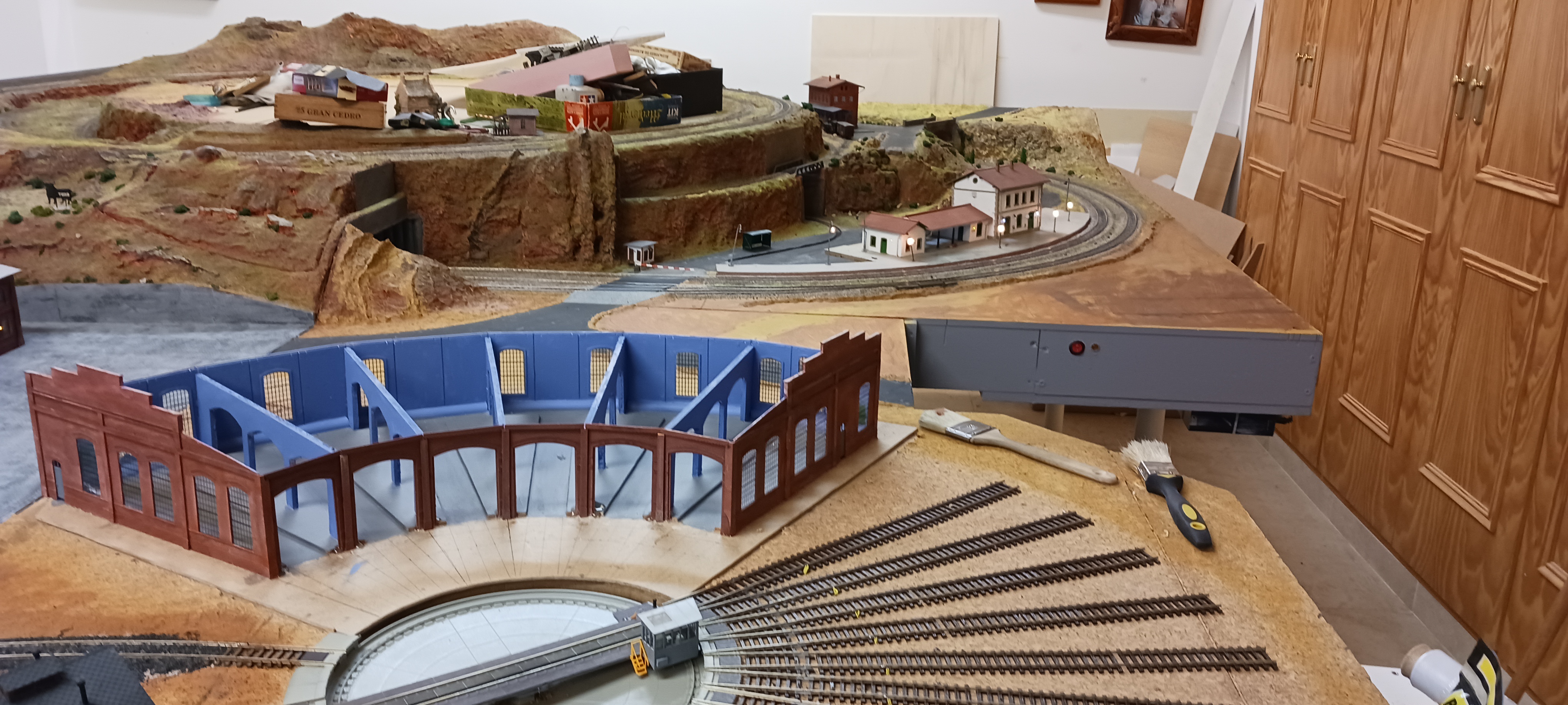

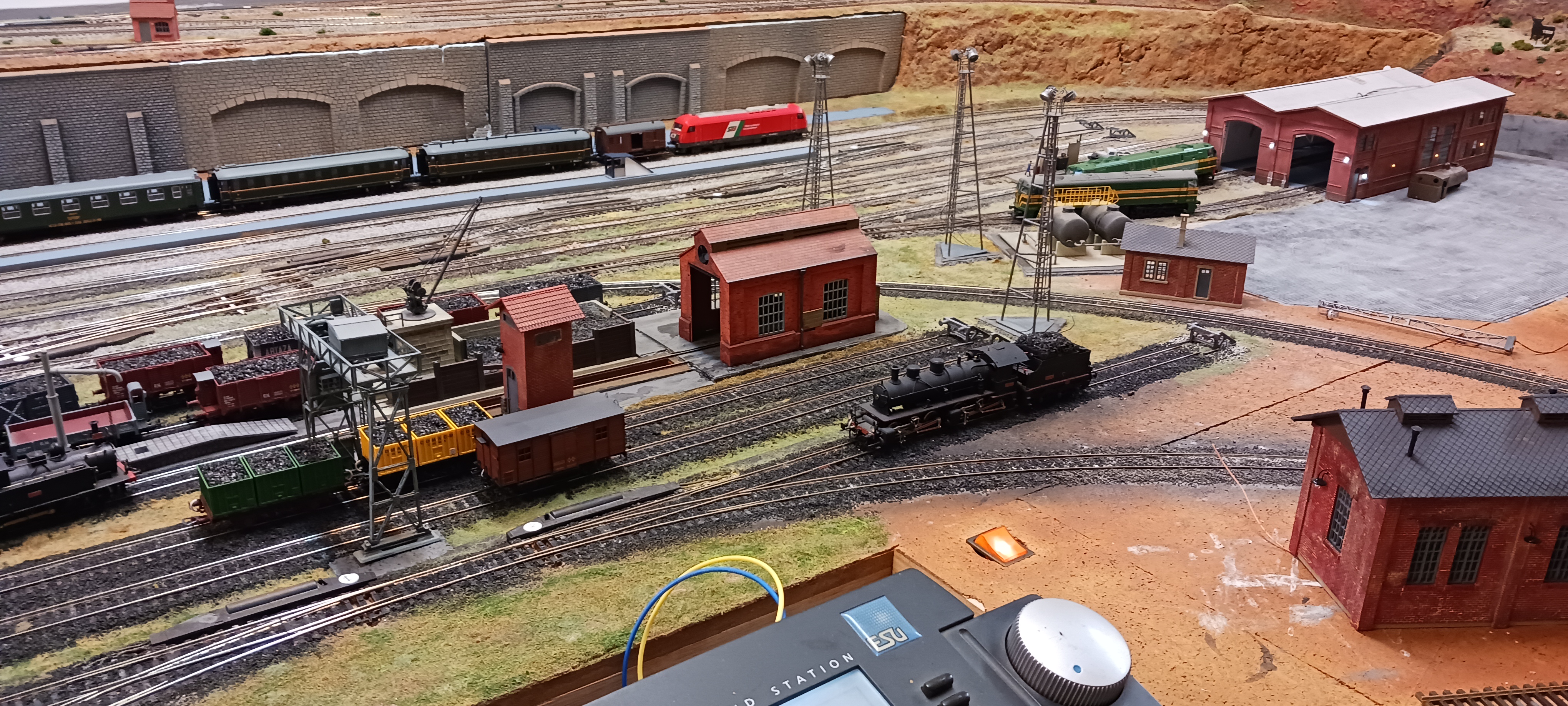

Imagen de conjunto a día de hoy . Seguimos avanzando .

La rotonda te está quedando preciosa. ¿Puedes compartir las medidas?
Nota 03 Ene 2024 22:23
Mensajes: 412
Ahora no estoy donde esta la maqueta . De memoria . Los laterales planos miden unos 30 cm mas unos 15 cm hasta el borde de la rotonda. Cada segmento exterior 12 o 13 cm , e interior 5 o 6 cm . El angulo es el marcado por el fabricante ( Roco ) . 15º . Dentro de esa abertura de angulo , sitúo el panel externo dentro. Sobre este punto de partida los laterales . Al final los paneles interiores los adapto a la medida resultante . Anteriormente , en la base de Tablex trace todas las medidas . Con paciencia y ayudado de escuadras de hierro ( Pesadas ) e imanes he colocado cada pieza en su sitio . Según , unas veces con cola blanca , otras con el viejo Araldit , en alguna ocasión y como ayuda Cianocrilato . Hoy estuve buscando por Madrid algo para el tejado . Creo me decidiré por la plancha de Auhagen tipo plancha ondulada metálica o Uralita . Cuento con iluminación leds interna y externa . Suelo de adoquin , continuando lo de al lado . Mas o menos . En Fin , espero me dejen tranquilo para terminarlo .
Nota 03 Ene 2024 22:40
Mensajes: 412
Para el trazado , cuento con medidor de angulos grande y bastante majo . Trazando todo con compas y reglas , no conseguía la precisión deseada . Solución . Sobre una cartulina , trace una plantilla con los 15º . Resulto bastante bien . El centro sujeto con un alfiler sobre el Tablex . Dio resultado .
El tema es que acumulaba pequeñas tolerancias y al final no coincidía nada . No se si me explico bien , El caso es que acá esta .
Nota 07 Feb 2024 20:33
Mensajes: 412

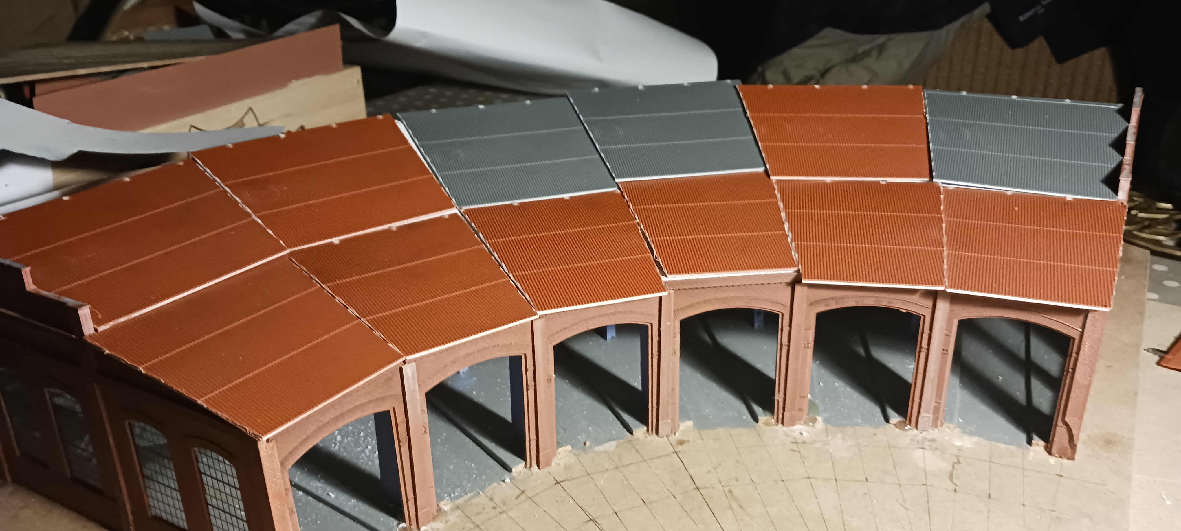

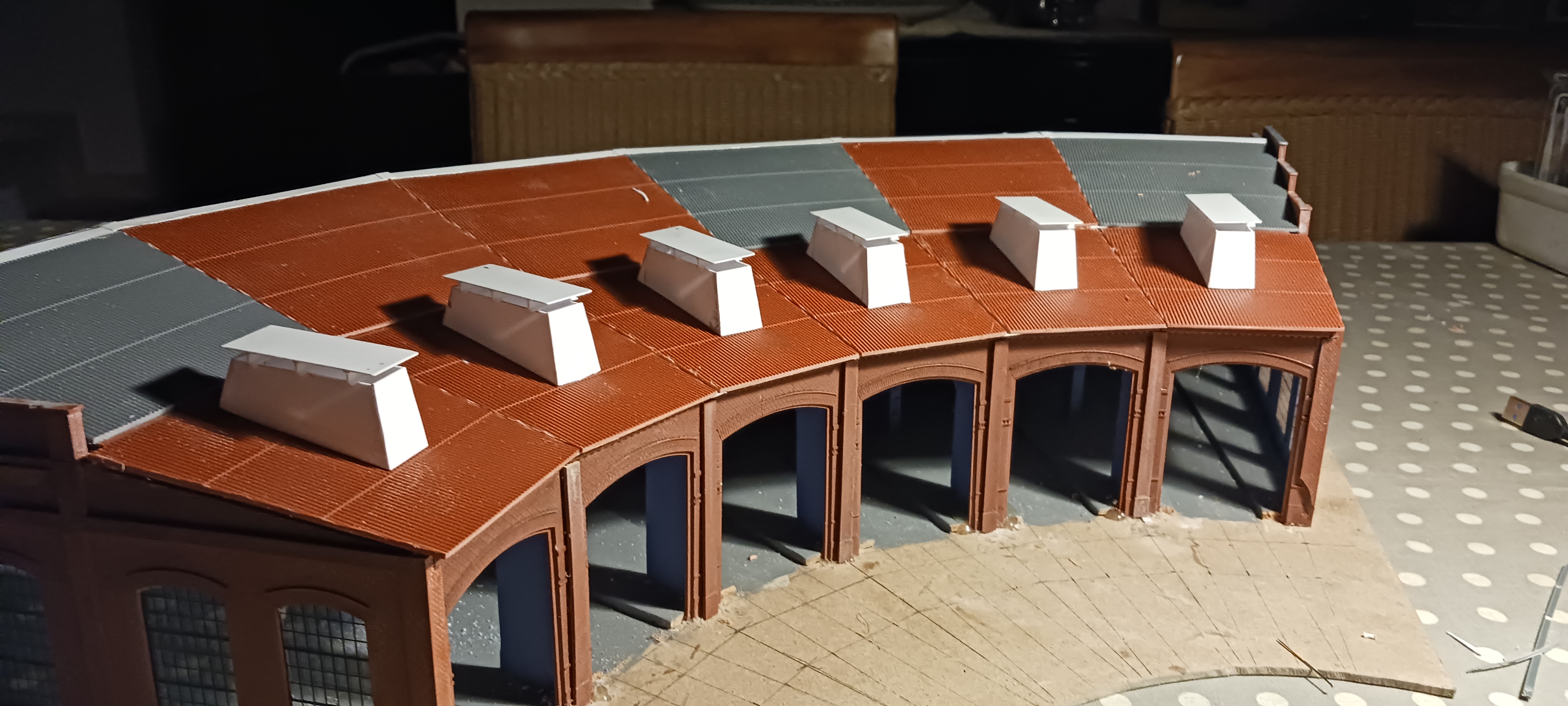

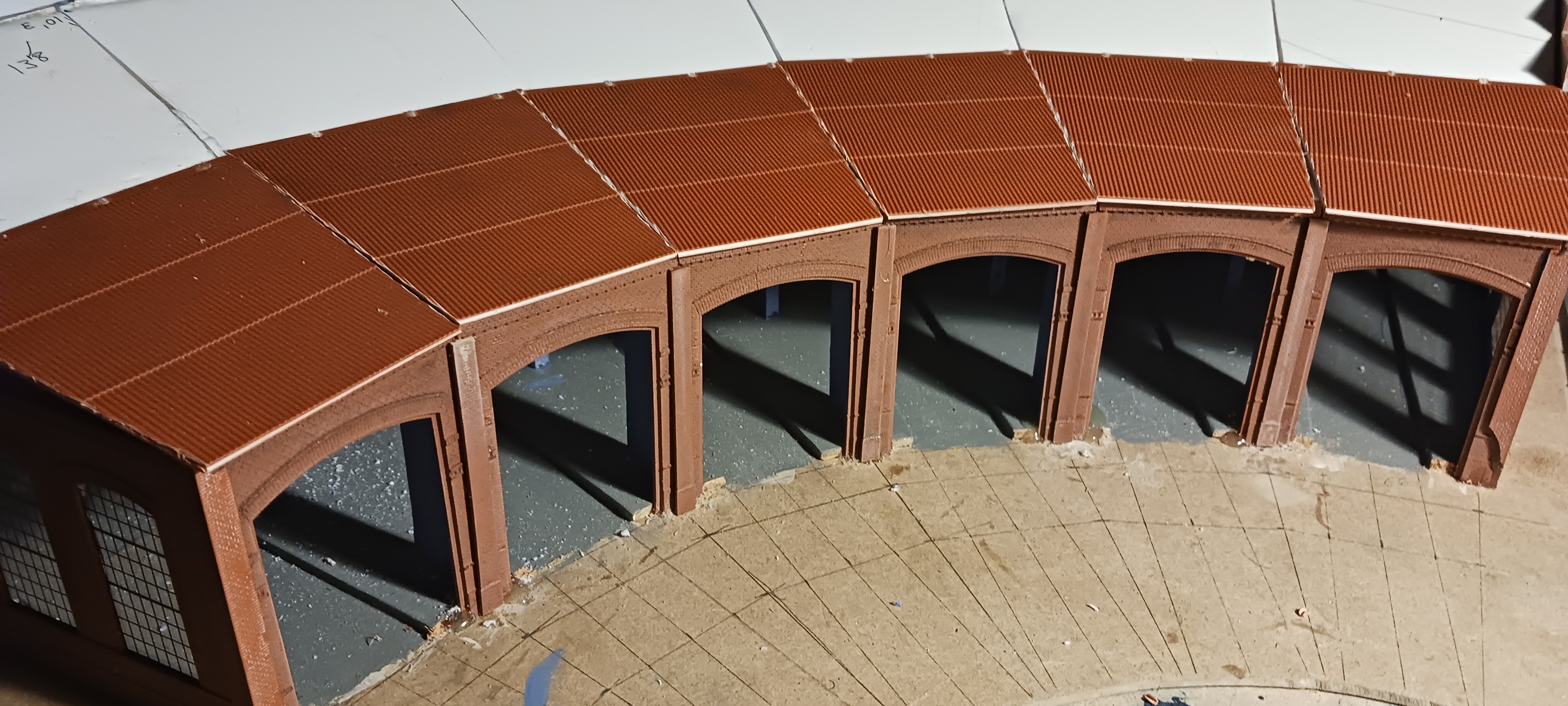

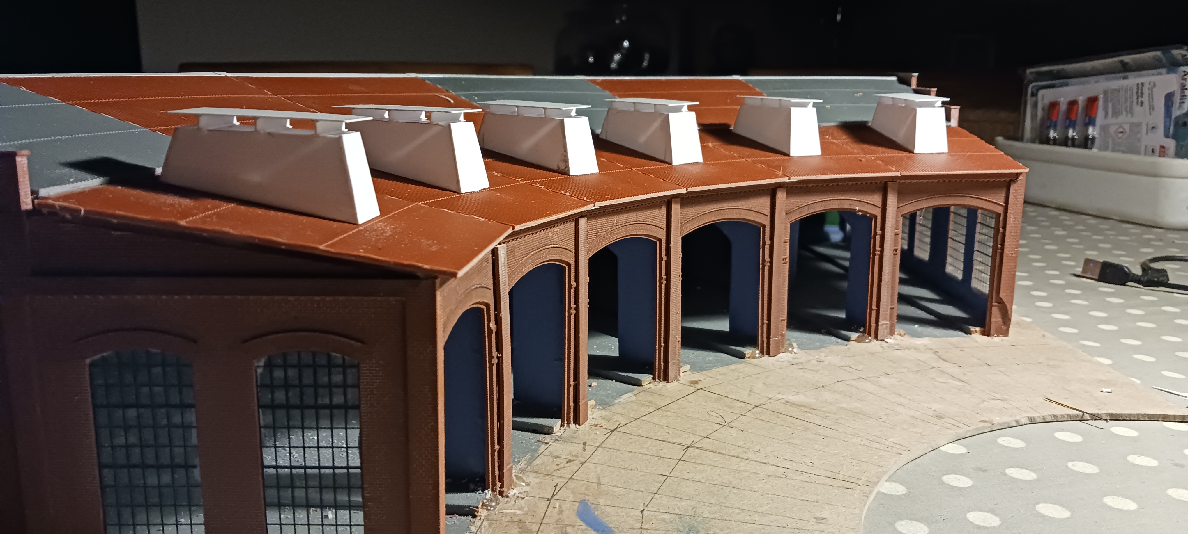

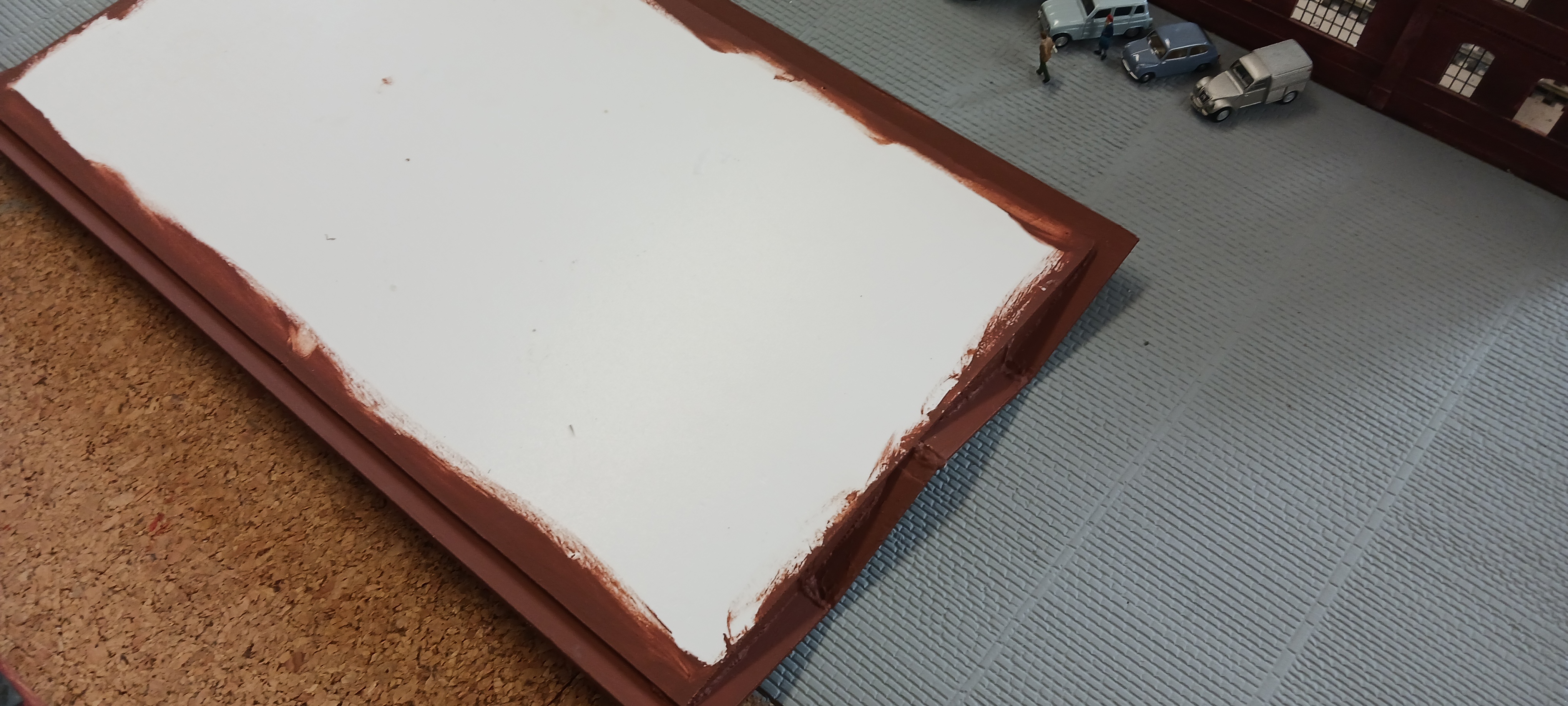

Tejado en su sitio . A continuación imitar la Uralita y algún detalle mas . Por ejemplo , chimeneas para los humos ,pasarela y escalerilla en el tejado . Alguna chuminada mas que muestre donde estamos . Mas adelante iluminación y urbanizar el entorno .

Campana de Humos , No se si eran así . Creo que tienen su lógica .
