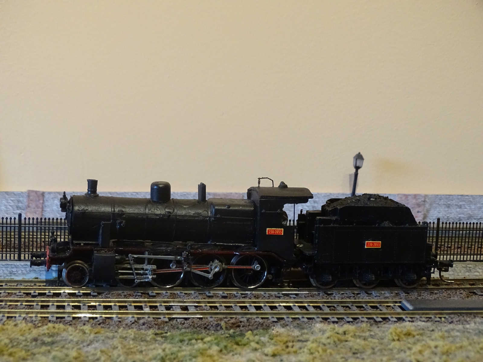

Pues lo primero que salió de talleres fue la 230-2055 (una 1900 Norte de rueda pequeña), hecha a partir del chasis de una BR38 de Piko y un tender motorizado Fleischmann (de una BR24)

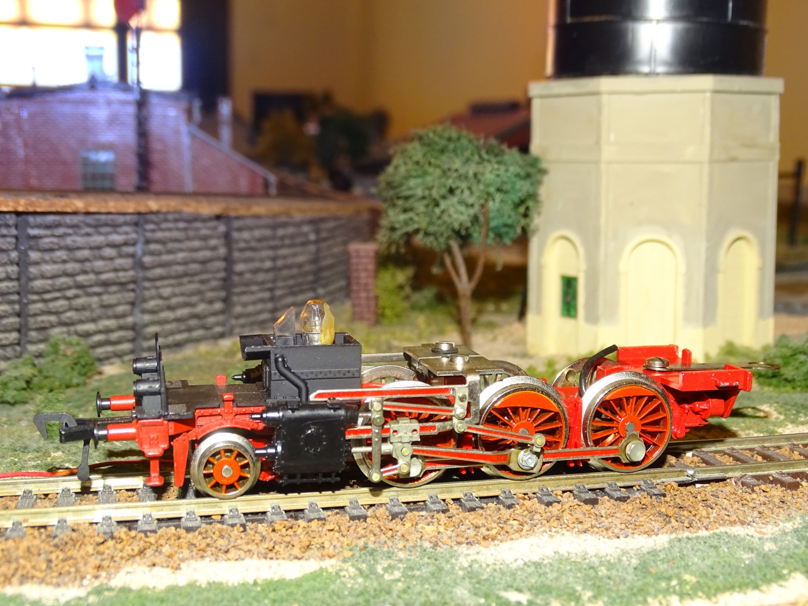

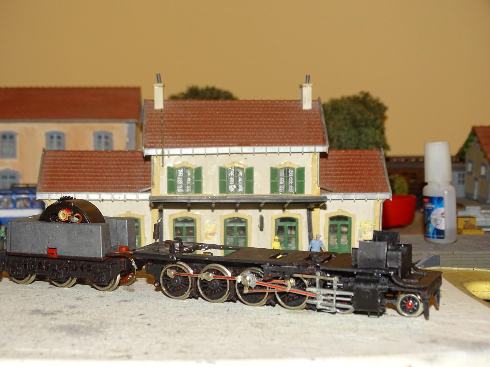

Y una vez usado el tender motorizado de la BR24, el chasis de la locomotora no parecía muy útil. Por suerte tenía un chasis de una BR89 de Rivarossi desguazada. Entre ambos se puede hacer algo interesante. Se impone un transplante de cilindros.
Sex, Trains & Rockandroll
Mensajes: 1111
Registrado: 02 Sep 2008 07:34
Y el resultado de la cirugía. Con esto se puede hacer algo.....

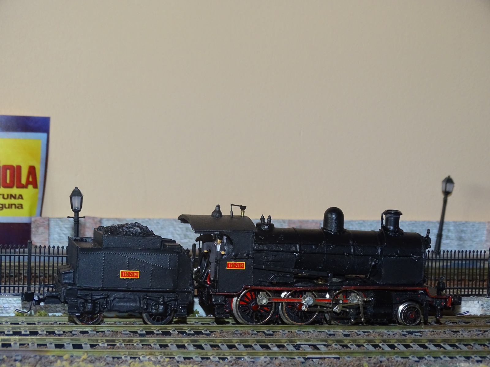

Y de ahí salió una Borsig de Norte. La 130-2104.

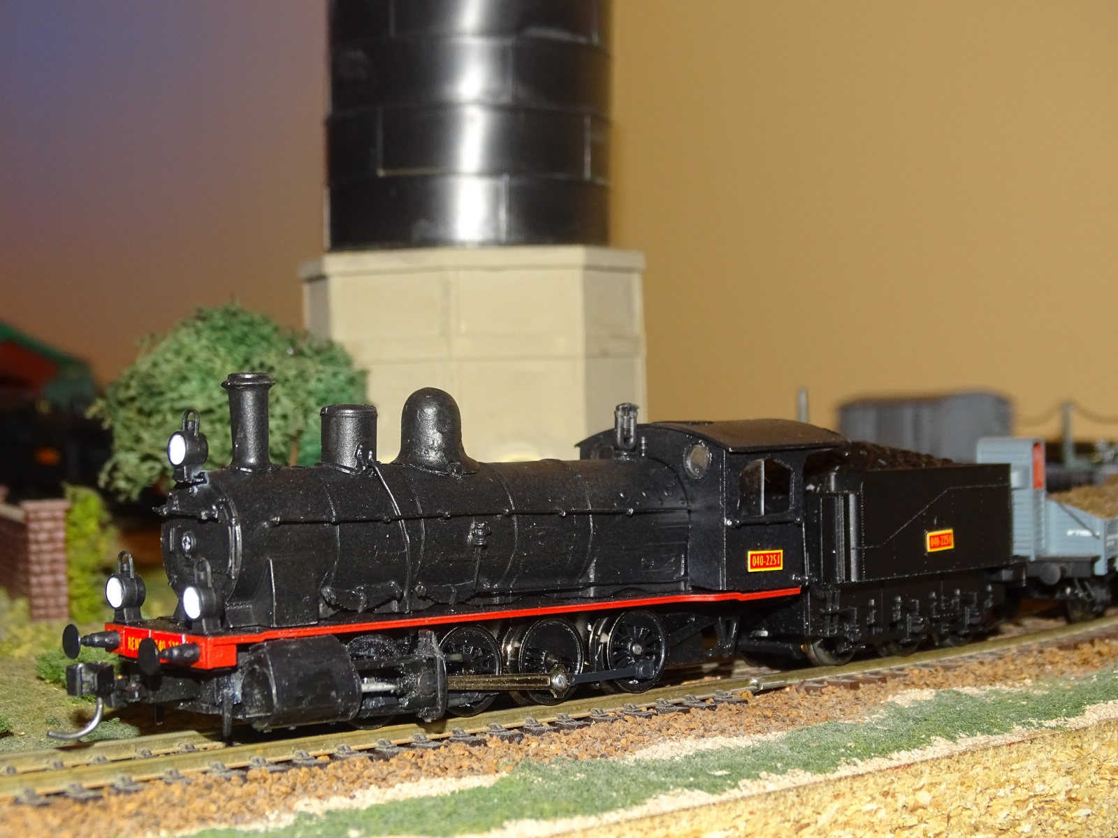

Hace años ya hice un intento de españolizar la 040-2490 falsa de Piko, pero no me convencía el resultado y acabó desguazada. Esta vez he hecho otro intento que me convence más. He aquí la 040-2251 del antiguo MZOV (Oeste). (Con sonido añadido al vídeo)

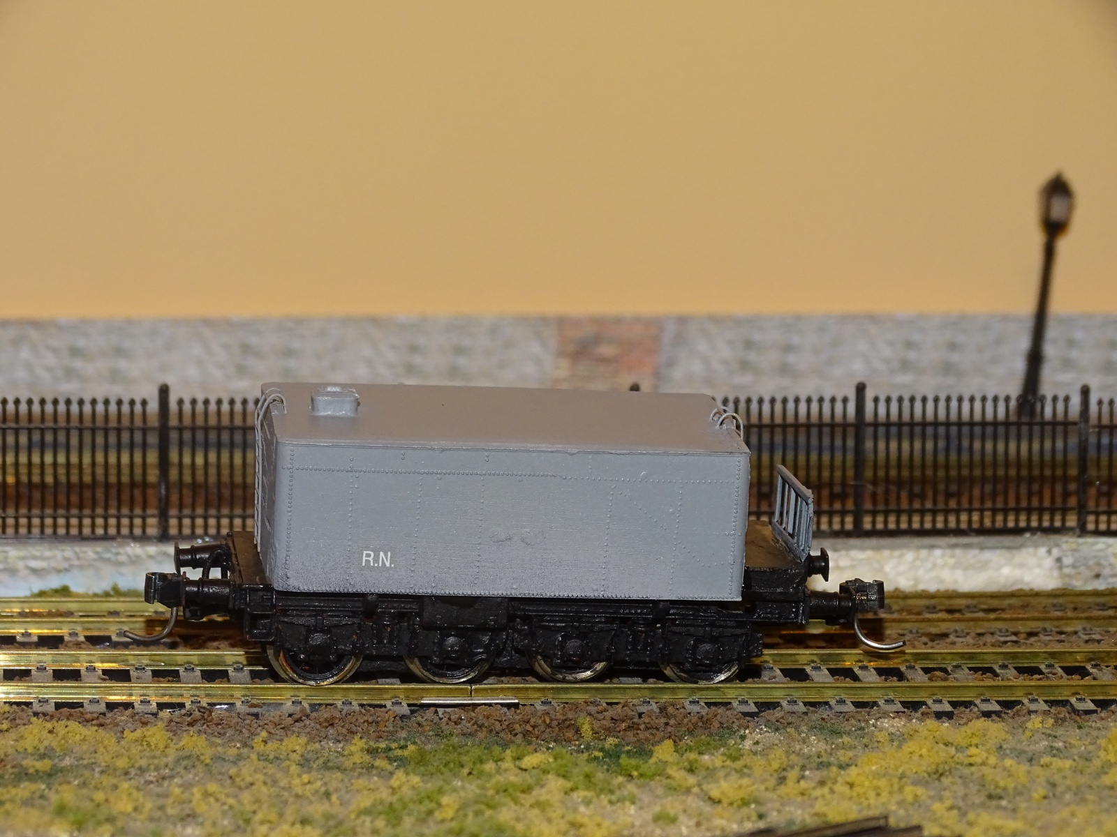

Estos tiempos de salir menos también sirven para retomar proyectos abandonados, como el del ténder convertido en vagón-aljibe.

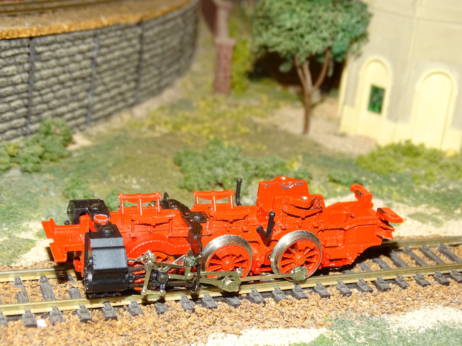

Mensajes: 1111
Continuamos con cosas raras. Una 150 de Roco se va a convertir en 240.

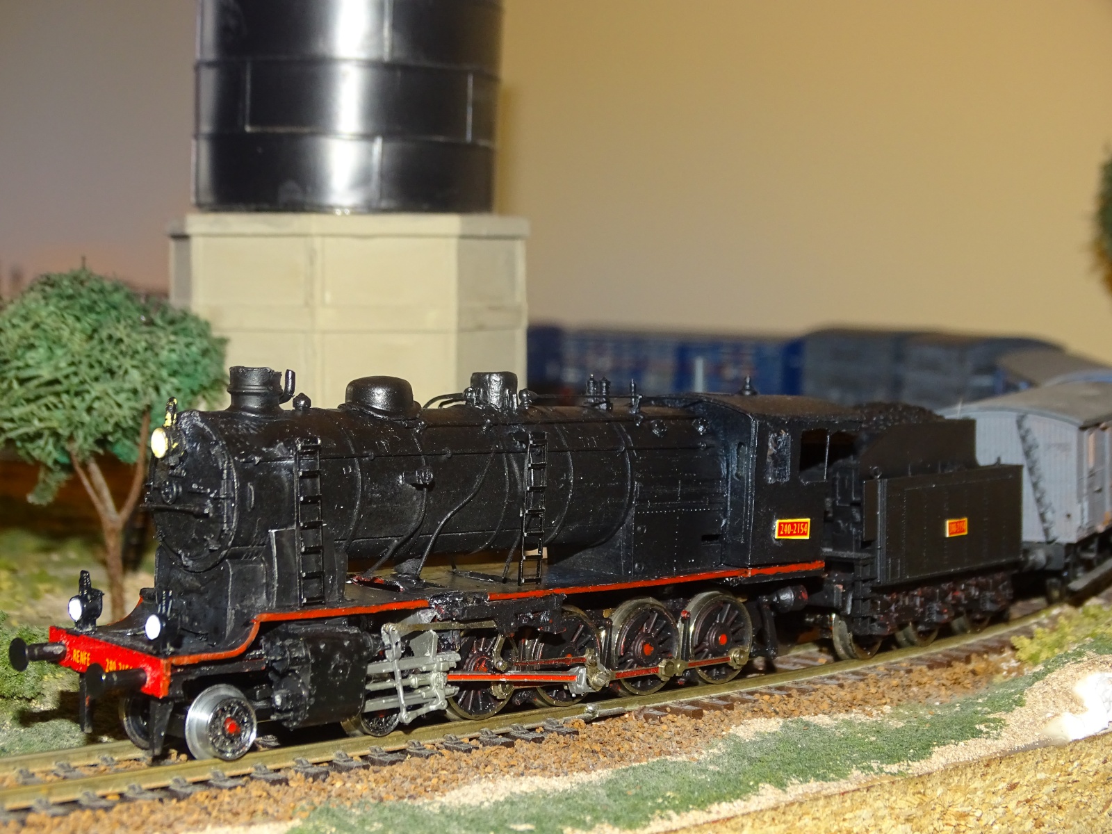

Mensajes: 1111
Y la 240 con ruedas pequeñas y ténder de tres ejes, no podía ser más que una ex 1.100 MZA, la 240-2154.
Última edición por vinopeleon el 28 Nov 2021 11:01, editado 1 vez en total

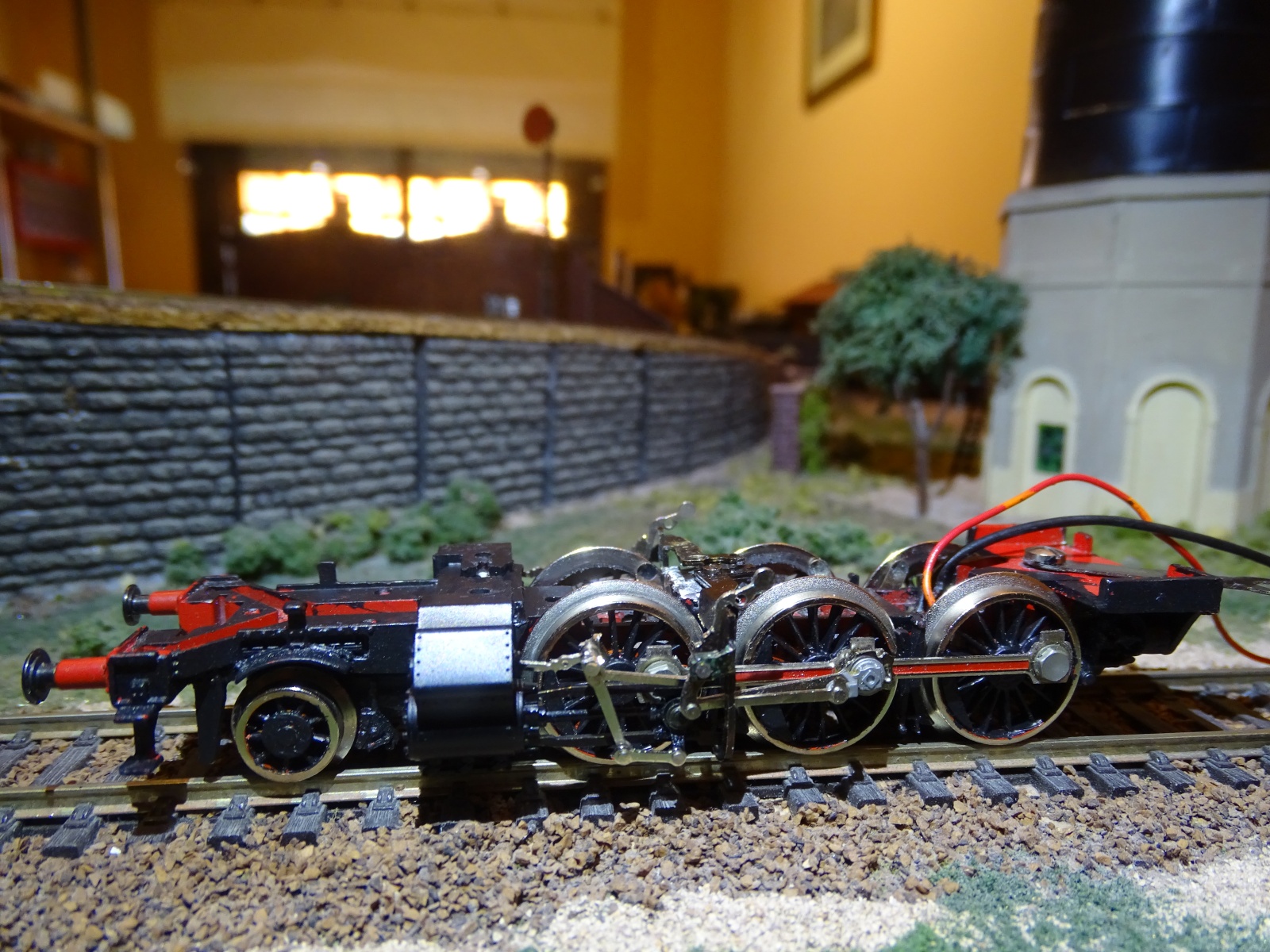

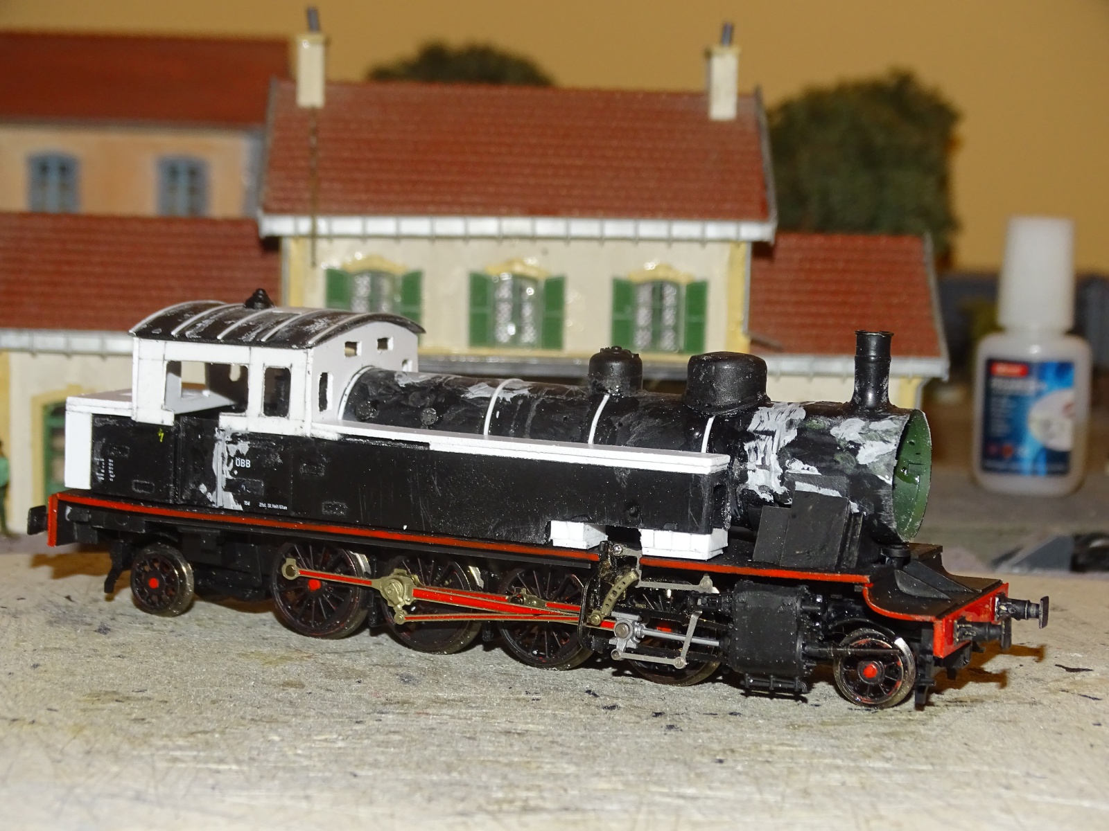

Bueno, pues lo siguiente fué un chasis de una BR86 de Fleischmann bastante modificado.

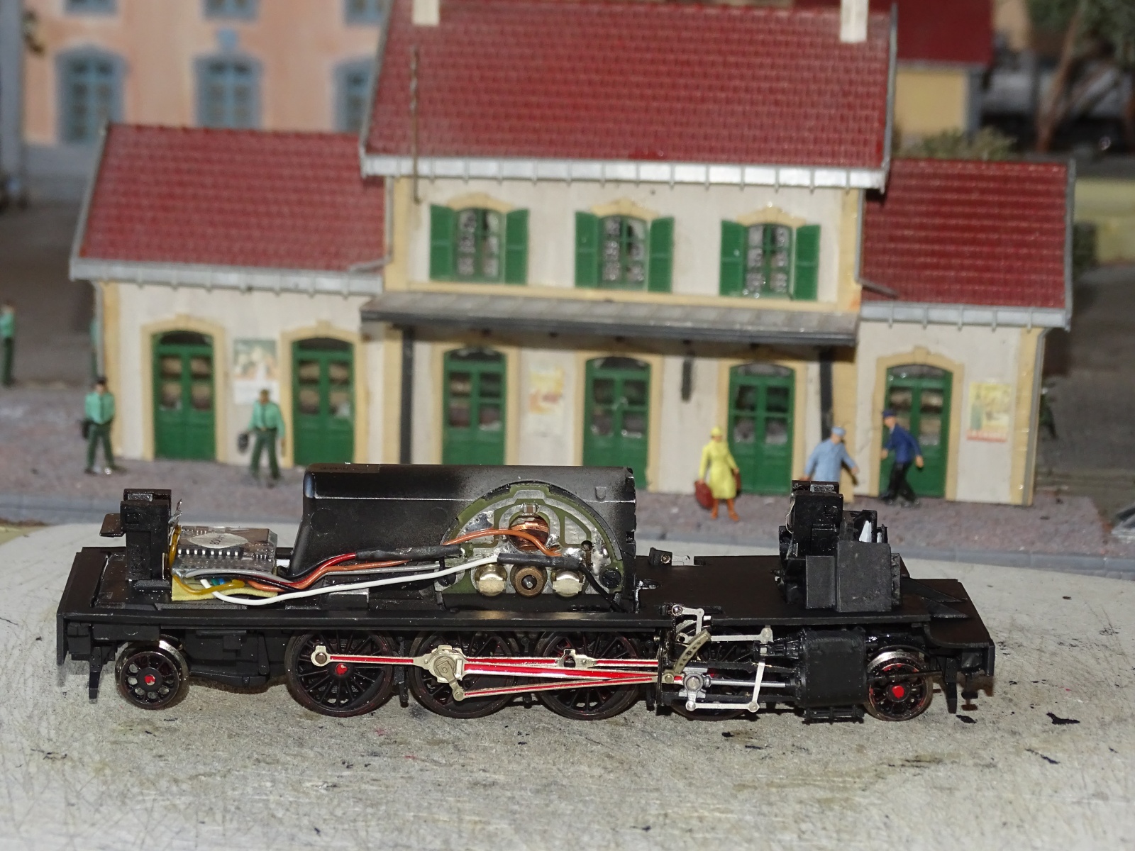

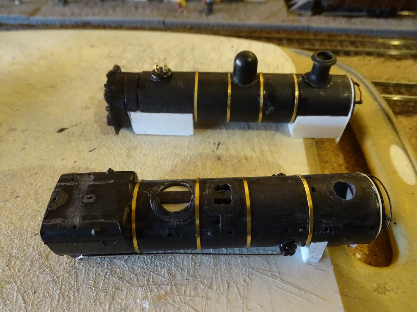

Mensajes: 1111
Y tras mucho cortar y pegar y mucho evergreen ya va pareciendo una locomotora...
Mensajes: 12867
Anda la tanque del Baza, interesante proyecto :)
