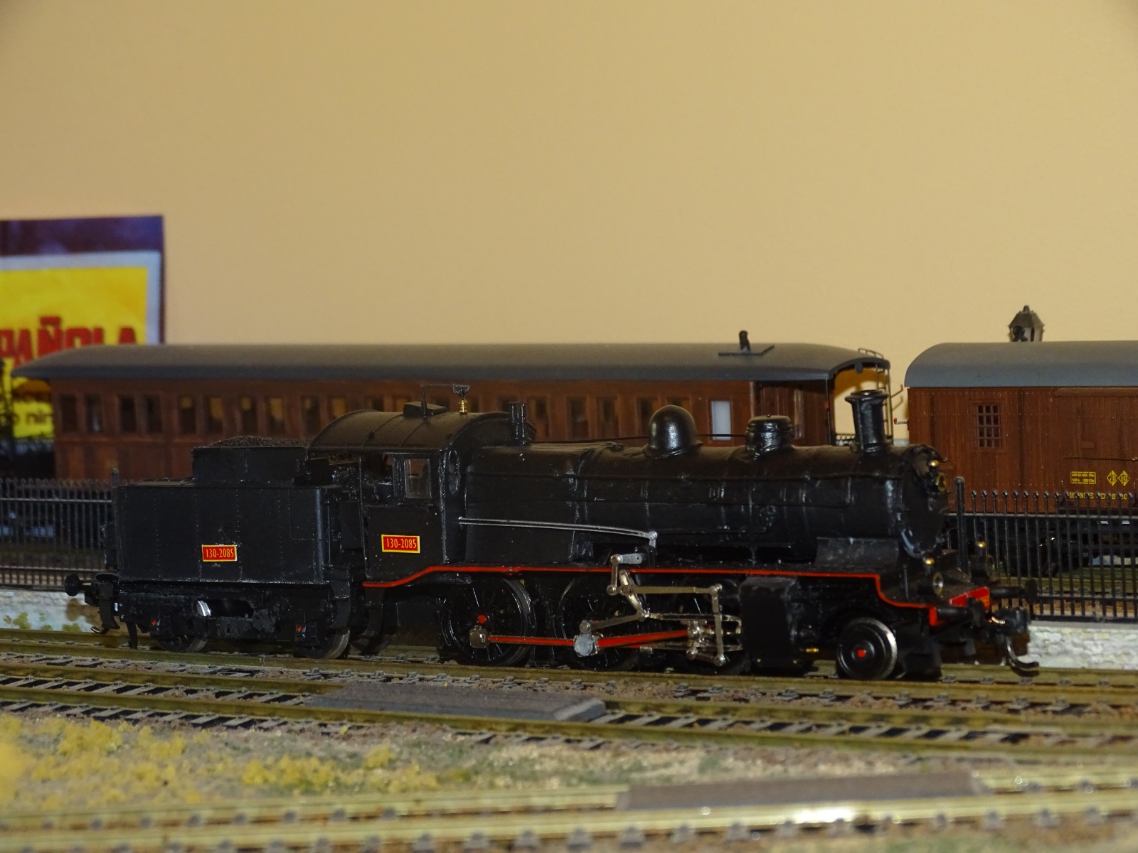

Una magnifica transformacion. Enhorabuena. Por cierto ¿ De donde sacas tantas crucetas de tipo hispanico para modificar el bielaje de tipo aleman?. Un saludo

Las obtengo de desguaces varios. En el caso de la 1.100 MZA, la donante fue la BR38 de Piko, que reproduce una XII h2 de los Ferrocarriles Sajones (en vez de la P8 prusiana que hacen otros fabricantes). En tal caso, aprovecho también el tender motorizado para alguna otra cosa. Unos cuantos proceden de las 140C francesas de Jouef, de las que a veces se encuantran ejemplares que no funcionan a buen precio (y que no da pena sacrificar).
Pero en este caso, sacrifiqué con cierto dolor una BR77 de Rivarissi, (aunque también reaproveché la caja de humos para la 141 Oeste, y otras piezas pequeñas para otros bricolajes).
Advierto que me han dado bastante guerra, pues al procedder de diferente máquina, cuando no rozaba en un sitio rozaba en otro.

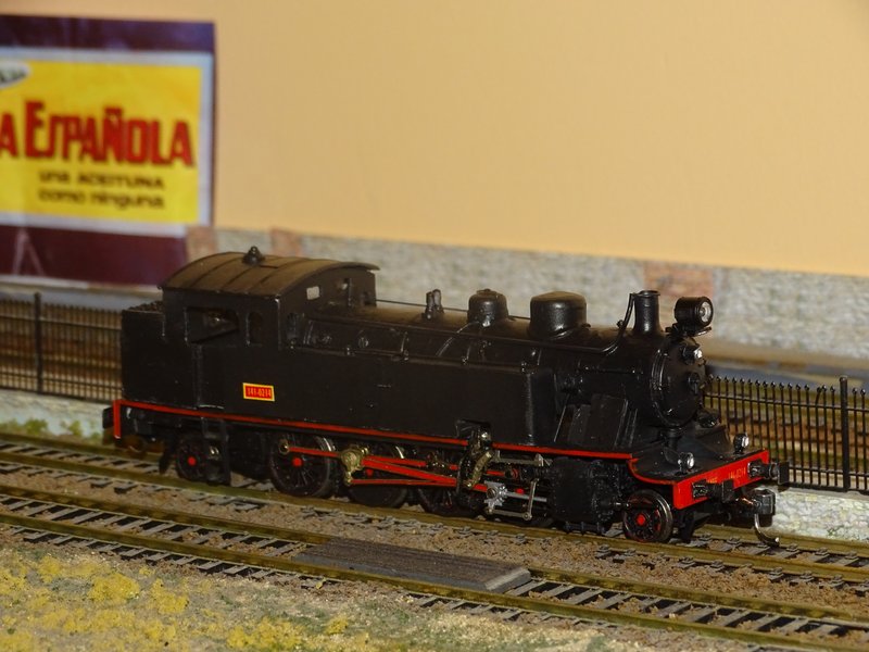

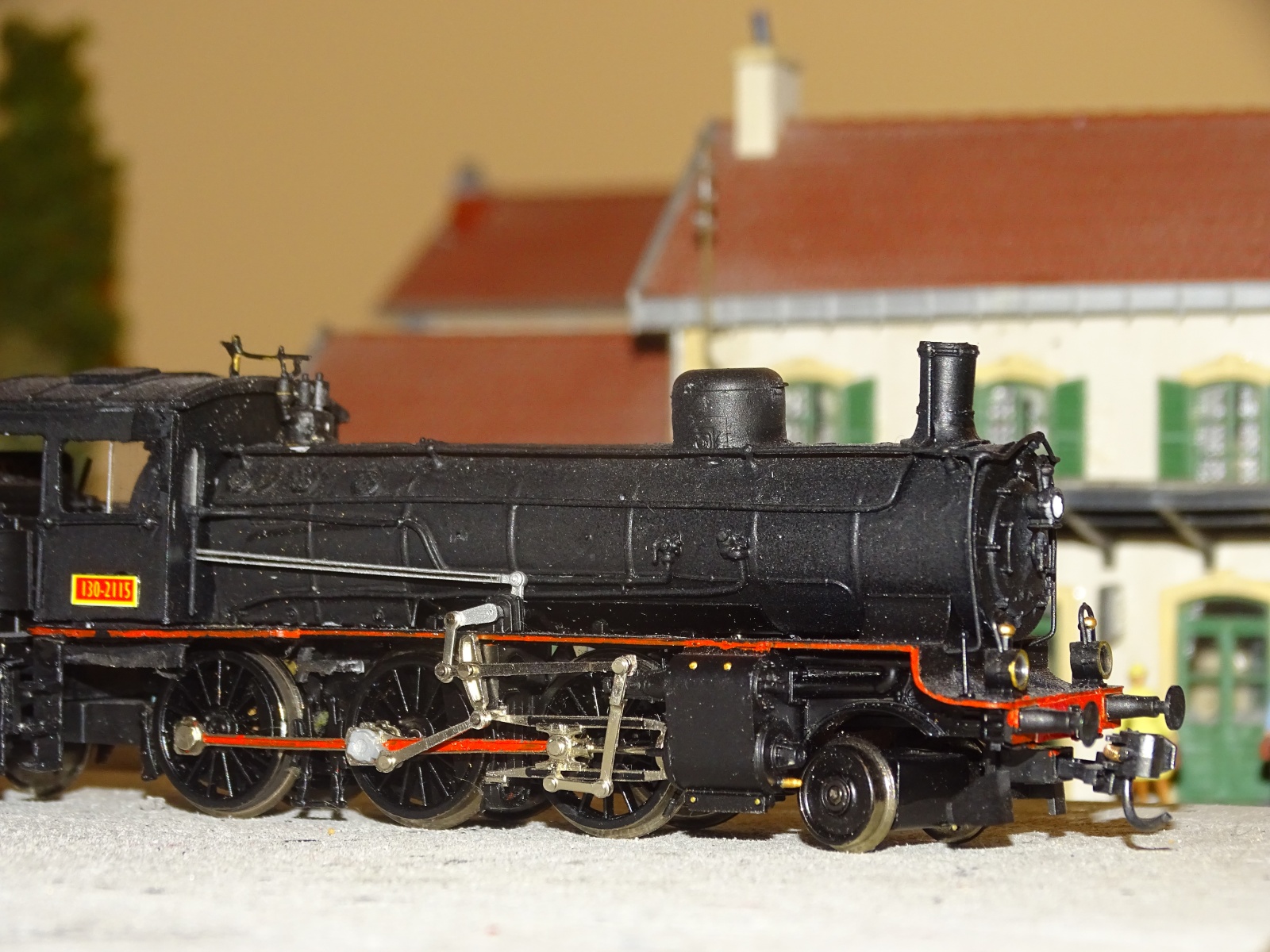

Y mi última transformación, de momento, es de esas que por no meterse en demasiado lío quedan con las proporciones poco correctas. Una B 3/4 de los Ferrocarriles Suizos (Liliput) se convierte en la 130-2085, ex Oeste y ex Medina del Campo a Salamanca.
Me ha quedado 6 mm más larga, y el tender 4 mm más largo. Parece poco, pero hace que las proporciones no queden del todo bien.

Esta es la que acabo por Alicante y Murcia?
Mensajes: 1111
Registrado: 02 Sep 2008 07:34
241-2001 escribió:
Me ha quedado 6 mm más larga, y el tender 4 mm más largo. PArece poco, pero hace que las proporciones no queden del todo bien.
Esa pretendo que sea. Me encantan esas maquinitas, pero me ha quedado un poco larguirucha.

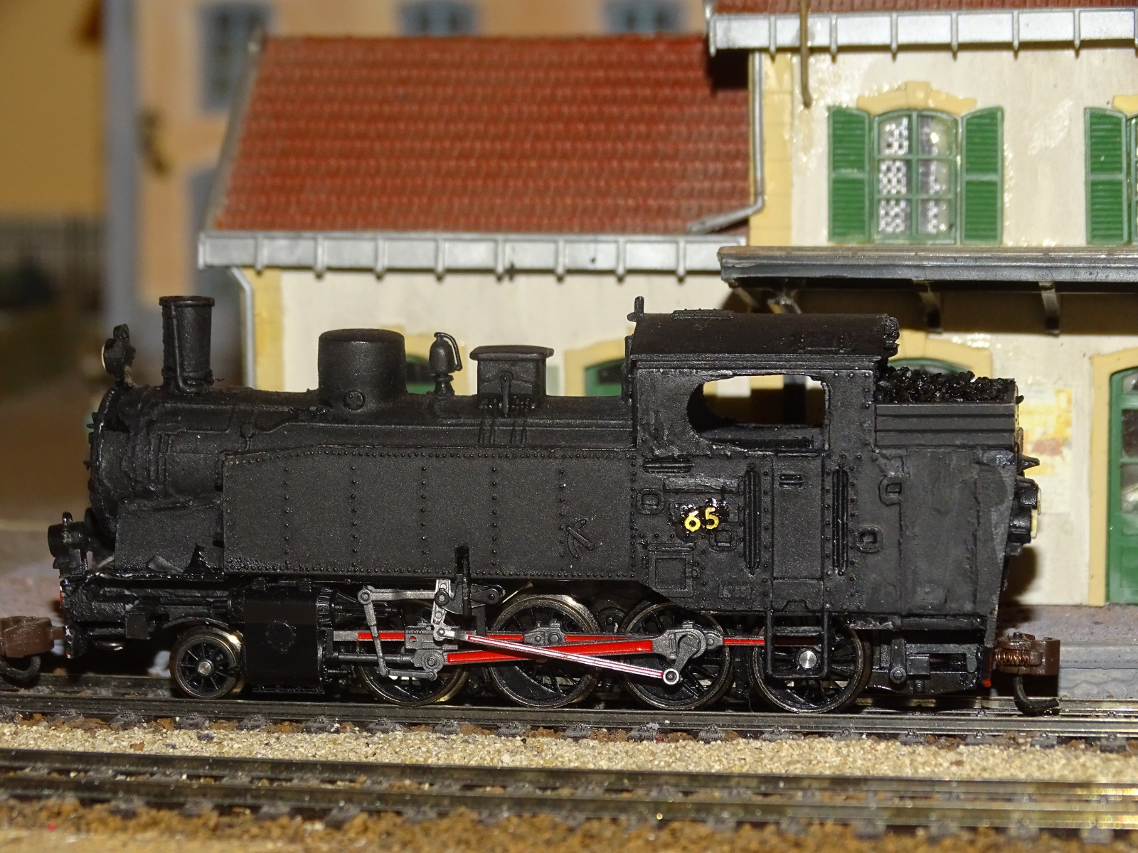

Así hemos llegdo al momento presente. A la espera de meterme en nuevos líos, voy haciendo pequeños arreglos, como ponerle ruedas de disco al bissel de la 500 Oeste (la tenía aún con las de radios):
O ponerle carbón a la pequeña 140T de vía métrica (la tenía a la pobre sin nada de carbón):

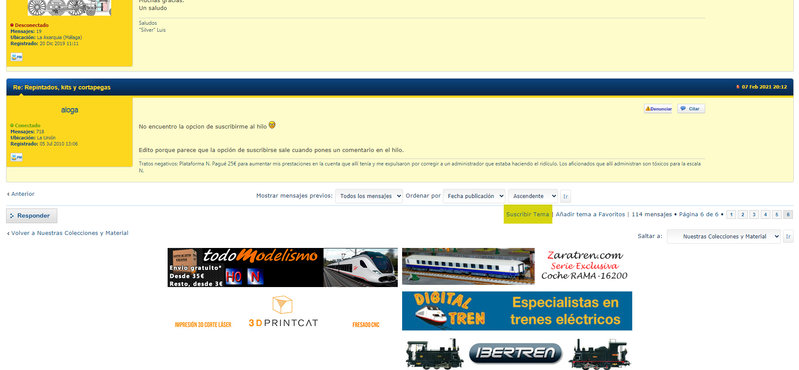

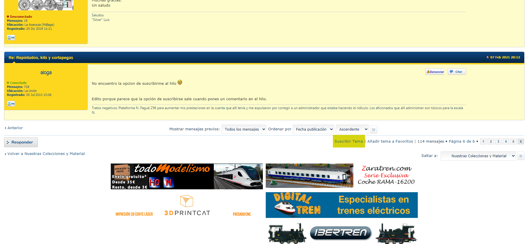

No encuentro la opcion de suscribirme al hilo :cry:
Edito porque parece que la opción de suscribirse sale cuando pones un comentario en el hilo.
Mensajes: 4999
Buenas noches,
en la parte inferior hay una llamada que dice Suscribir tema. Lo he marcado en la captura de la foto.

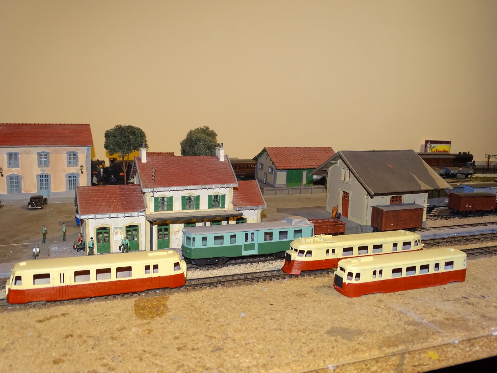

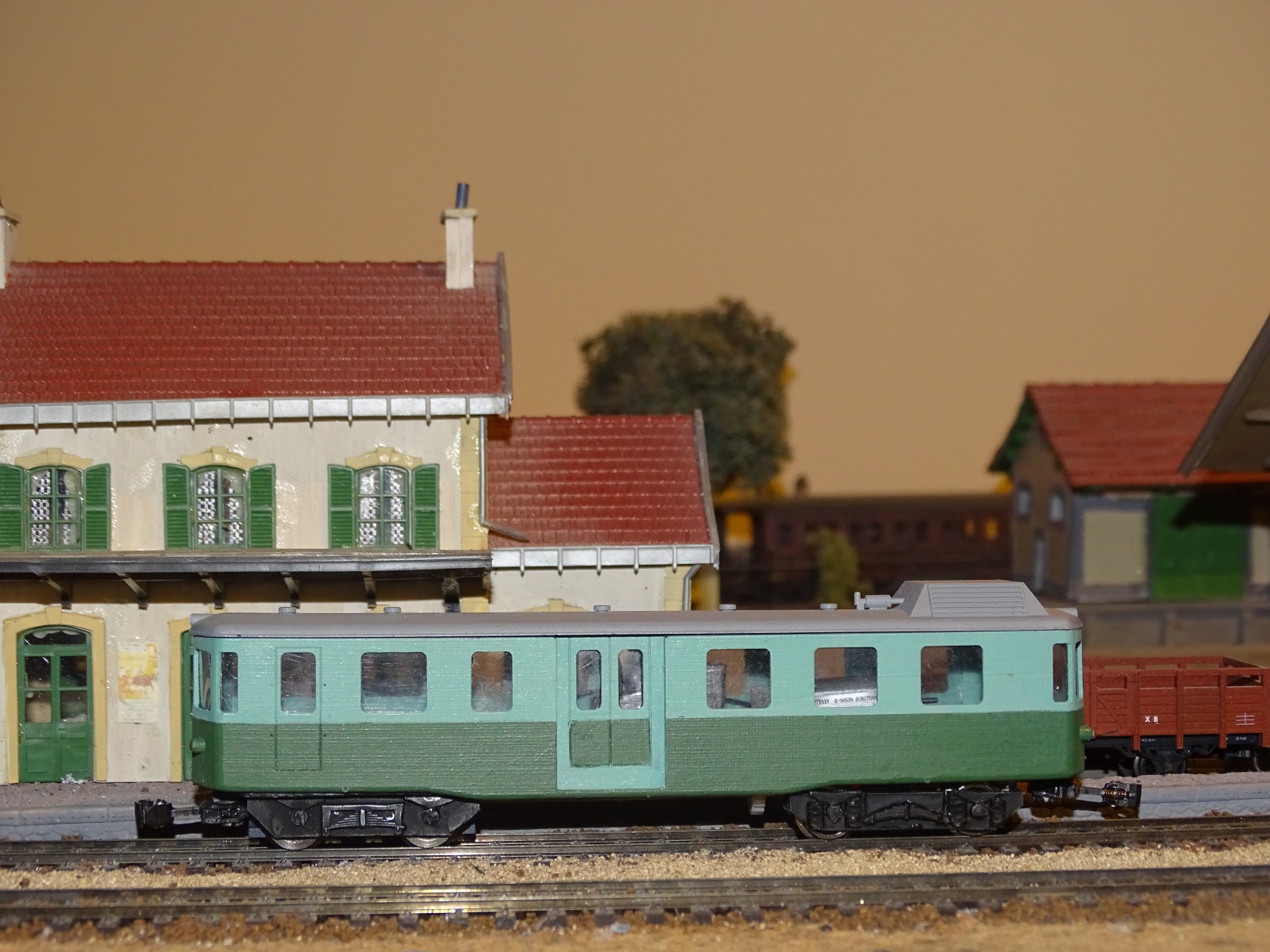

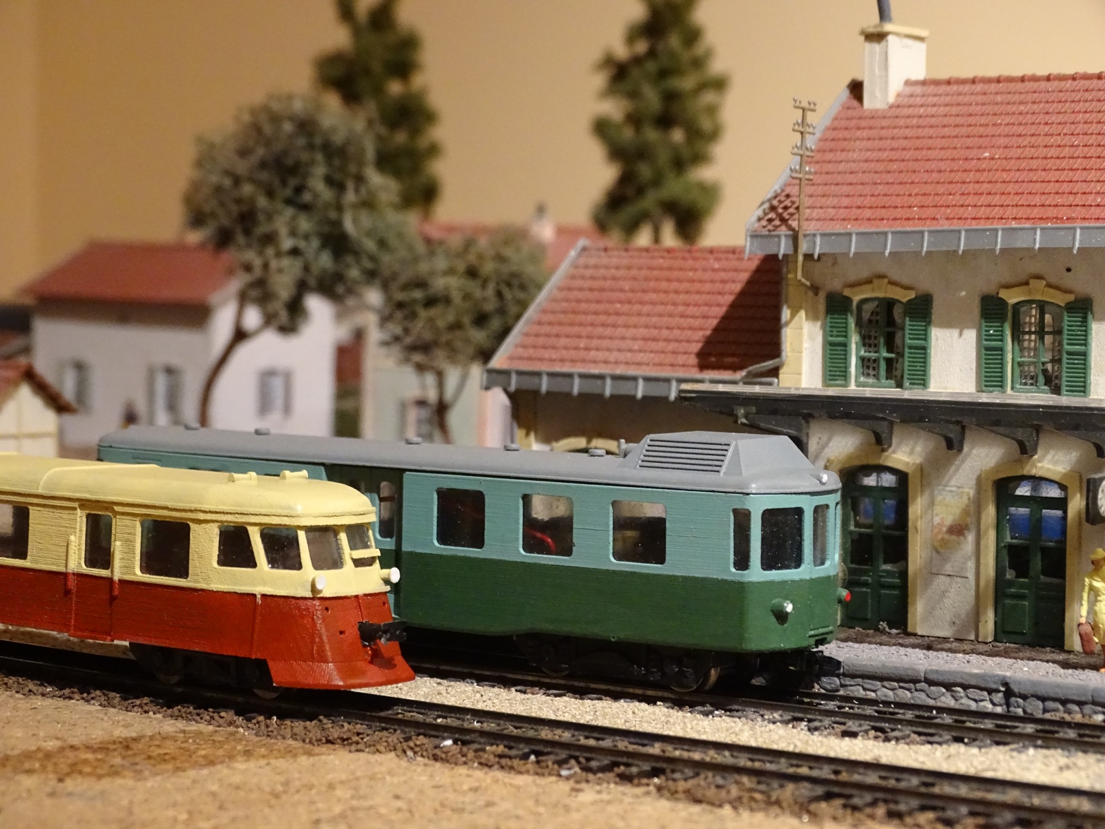

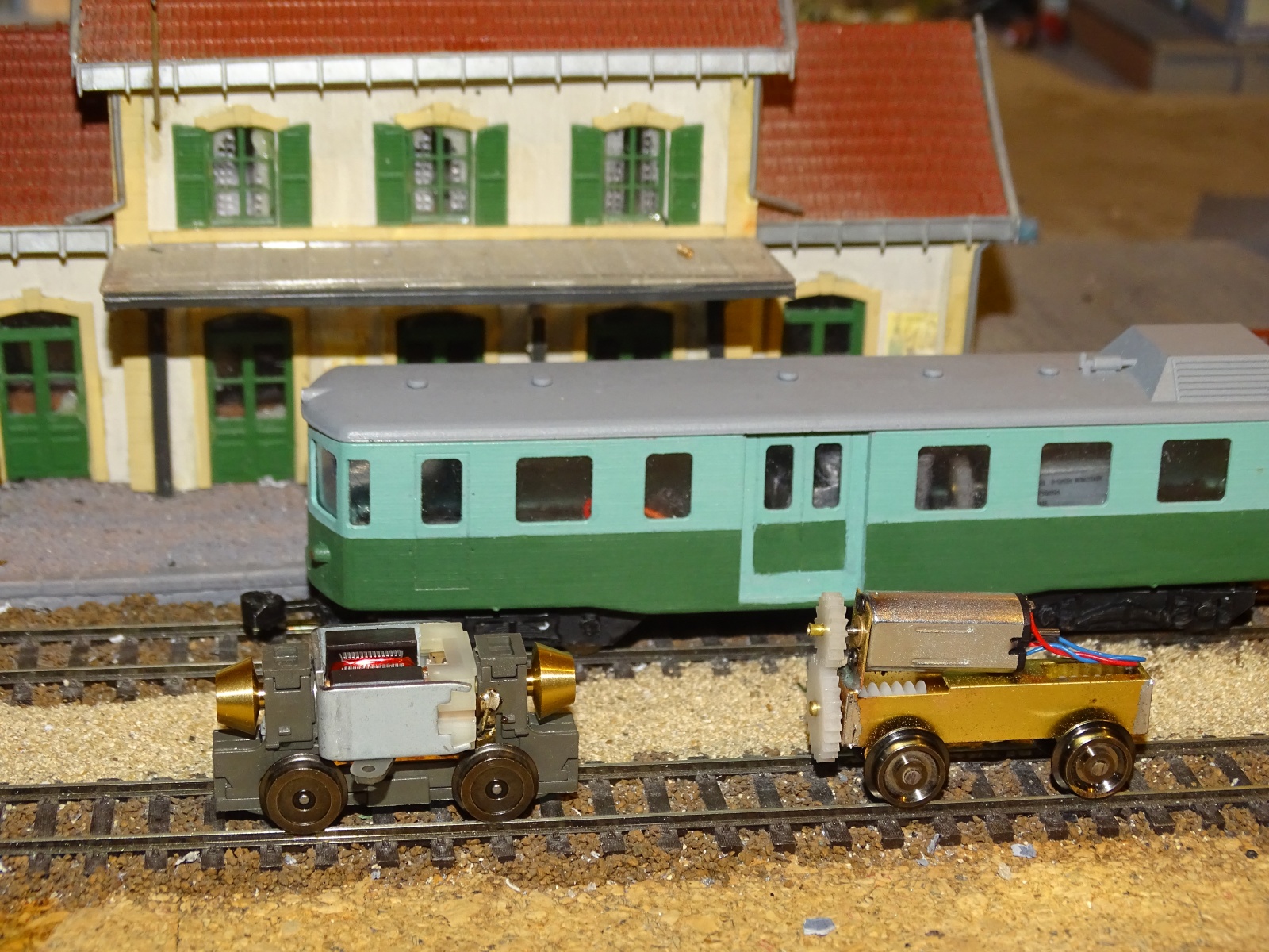

Este año he tenido muy poca actividad. Compré un automotor 2100 Estado de impresión 3D, y lo he tenido durmiendo hasta hce poco, que me he puesto a pintarlo y a confeccionar el chasis e instalar la motorización.
En esta otra foto está con sus primos franceses (recién pintados y en espera de motorización)
La motorización del 2100 es de Micro-Modele (ref. 890-BO-24,5-HOm). En la foto, el de la derecha.
Pero a los franceses les pondré el de Halling (ref. ANT-VAR-HoM-DG). A la izquierda de la foto. Es menos ruidoso que el francés.
Sex, Trains & Rockandroll

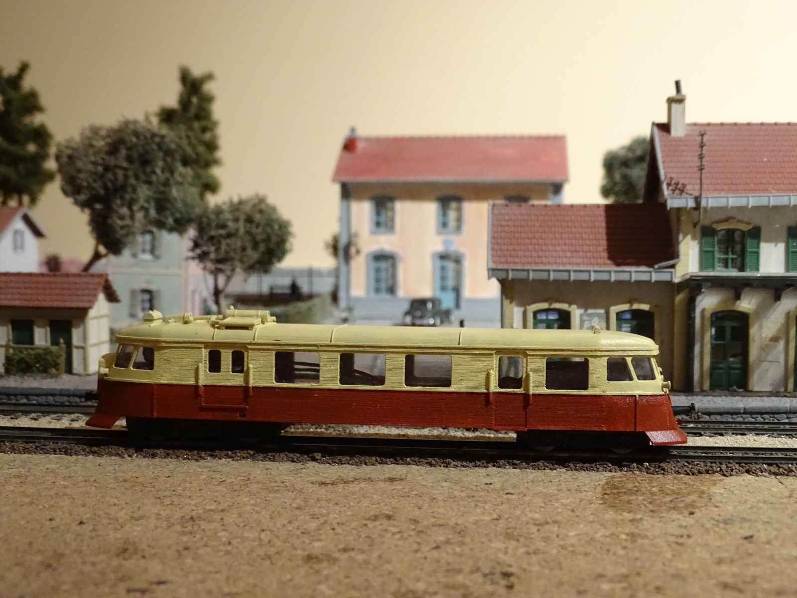

Billard A150D serie 111 a 116 de Chemins de Fer de la Corse.
Aquí junto al 150D7 Estado. Este último ha recibido unas mejoras: el chasis va 1'5 mm más arriba y los enganches enormes se han sustituido por unos de escala N más discretos.
