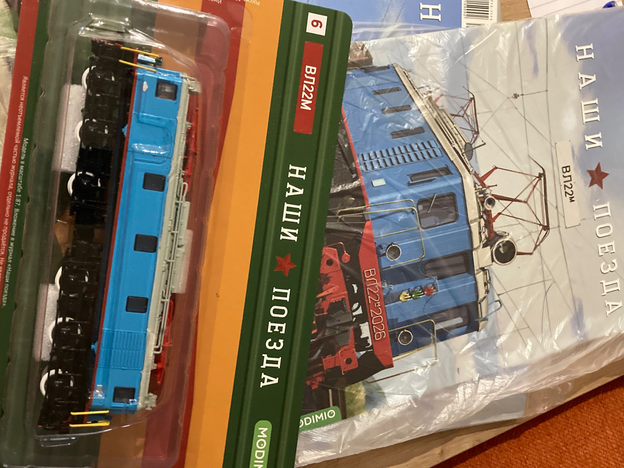

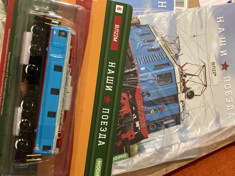

Holas!
Pues ya me ha llegado la VL22m, directamente desde Rusia y con su revisitita incluida :)
De momento aún no he tenido oportunidad de abrirla, pero parece bastante resultona.
Esta la quiero para Vitrina, ya que es un modelo que ya existe motorizado por Eurotrain y tengo la esperanza de tenerlo algún día.

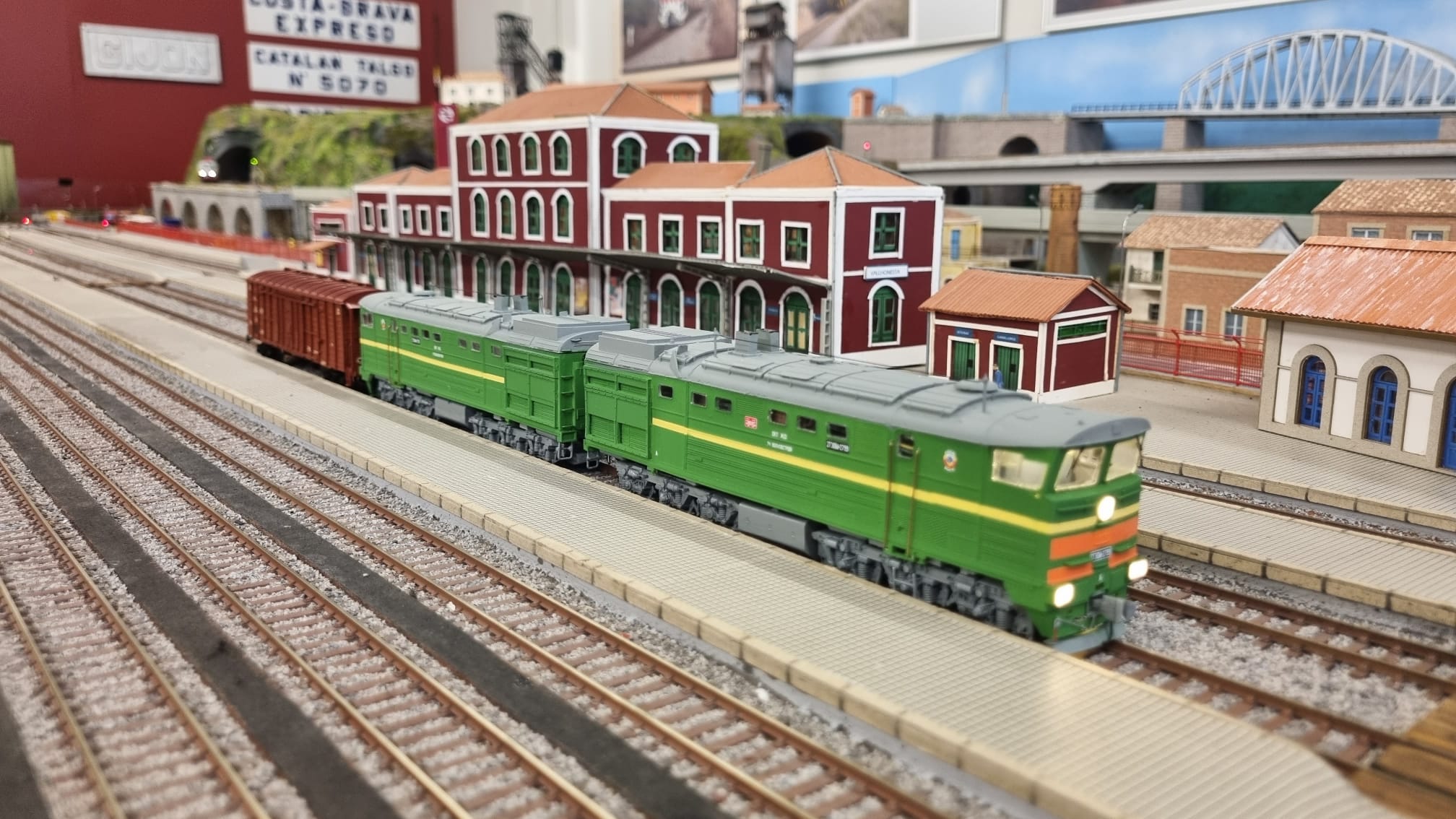

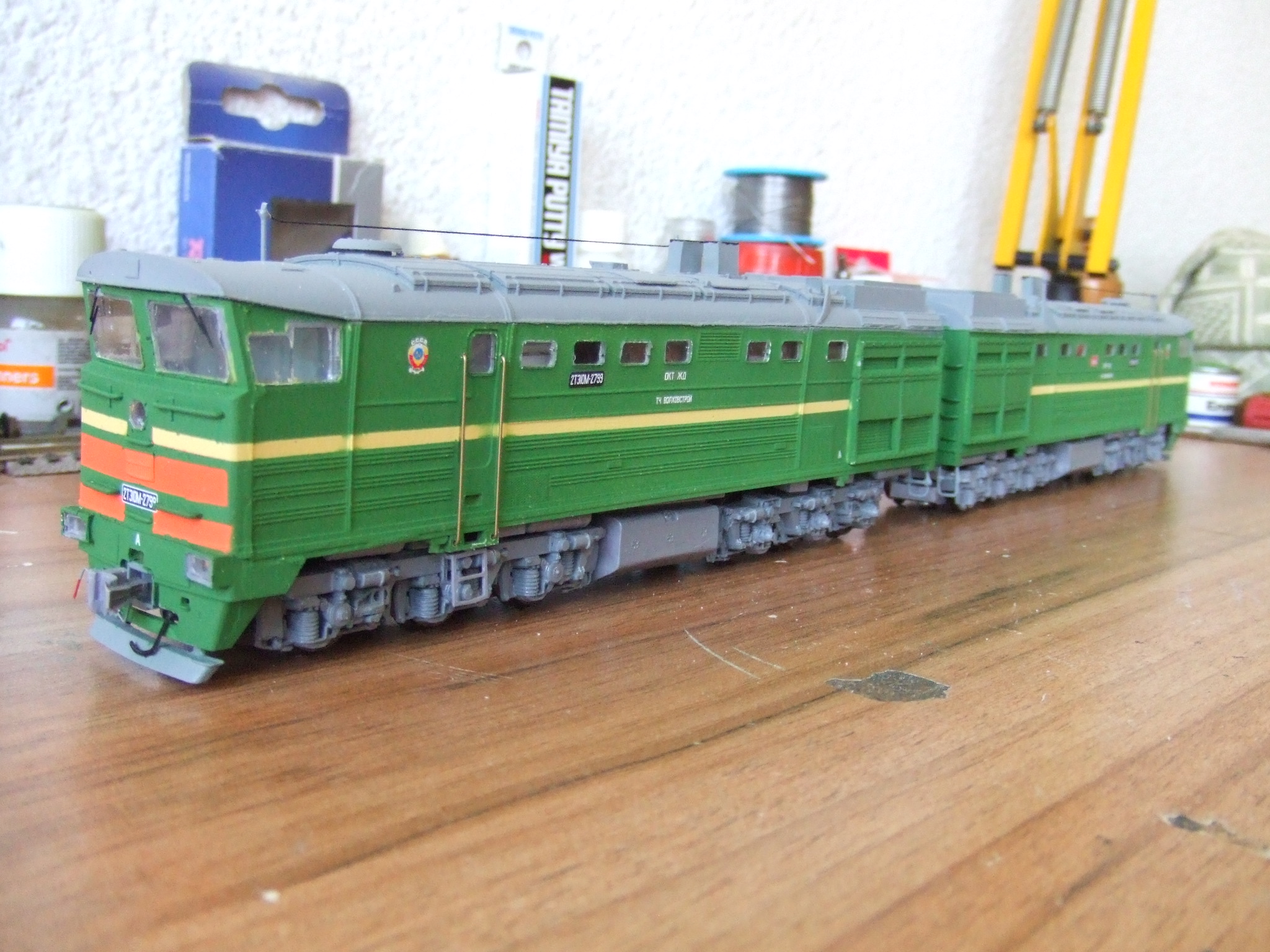

Saludos :
Un nuevo ejemplar acaba se salir de mis "talleres" : la diesel doble 2TE10M-2799.
Viene de un kit de montaje estático, de plástico en grapa plana, de la marca rusa "Rebrado". Se ha motorizado una de las secciones con un chasis, bogies y motor de "Lyudmilla" DR-132 Roco, con un necesario notable acortamiento de dicho chasis y cardanes. En la otra unidad, se ha resuelto el montaje según el kit, aportando ruedas metálicas adecuadas y un importante lastre interior. Digital de entrada, con luces blancas, roja y de cabina sólo en el frontal ( unidad "A" ).
La máquina real forma parte del importante grupo de las TE10, con motor 10D100 Kharkov, de las cuales se construyeron en Lugansk nada menos que 9600 ejemplares, tanto de sección simple como dobles, triples o cuádruples.
( foto Richard Ricard )

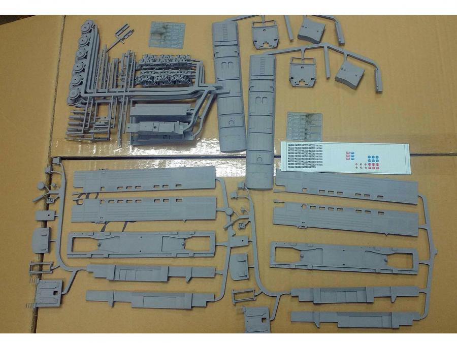

Hola.. disculpad la pregunta.: que es o que quiere decir plástico en grapa plana ??
SALUDOS CORDIALES Y GRACIAS

Nada más apropiado como respuesta que la foto siguiente del kit tal como llegó a mi poder

Gracias.. entiendo pues que es como cualquier kit de plástico ( edificios, por ejemplo )
no es un tipo de plástico especial, por qué algún kit de la antigua Dapol : el automotor tipo bus el plástico es algo "raro" diferente de los kits de locomotoras a vapor de la misma casa

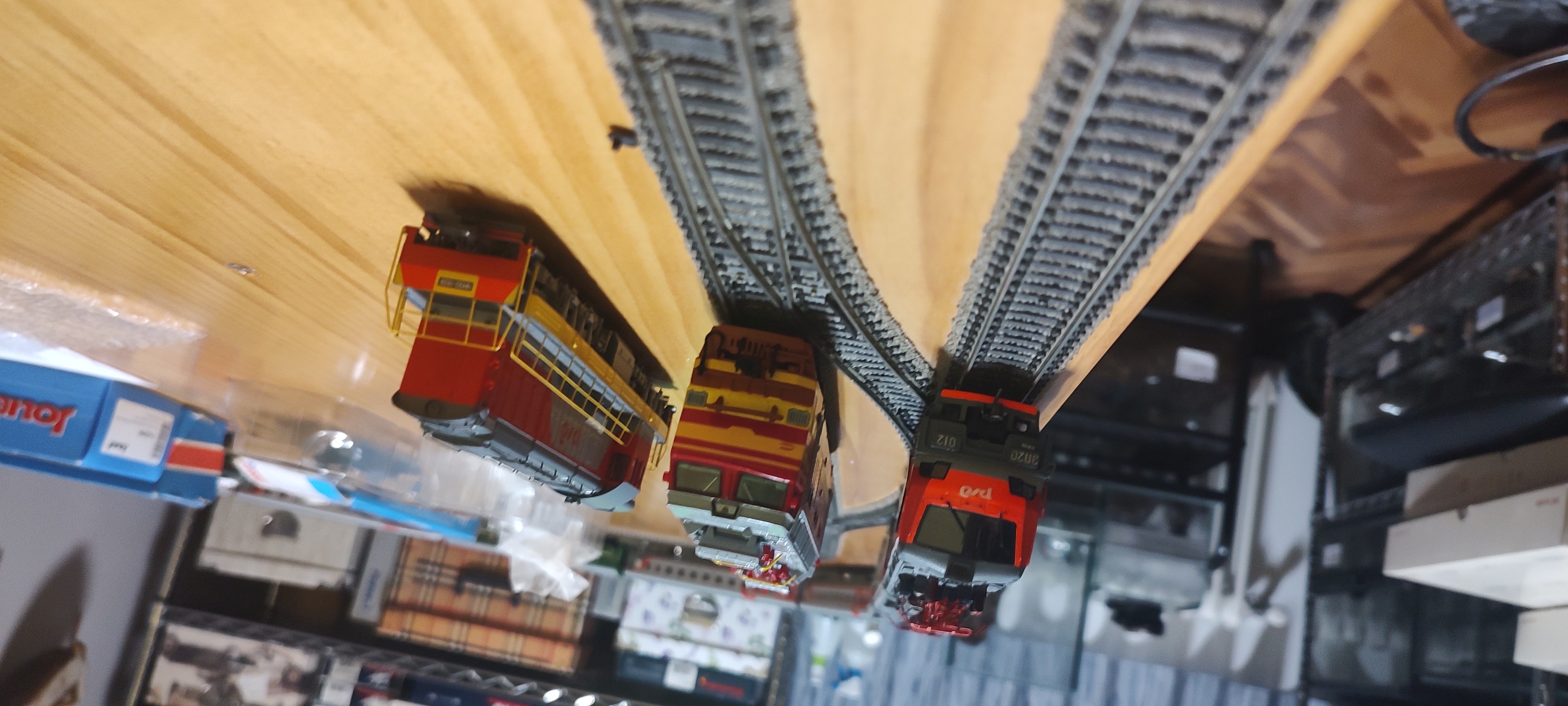

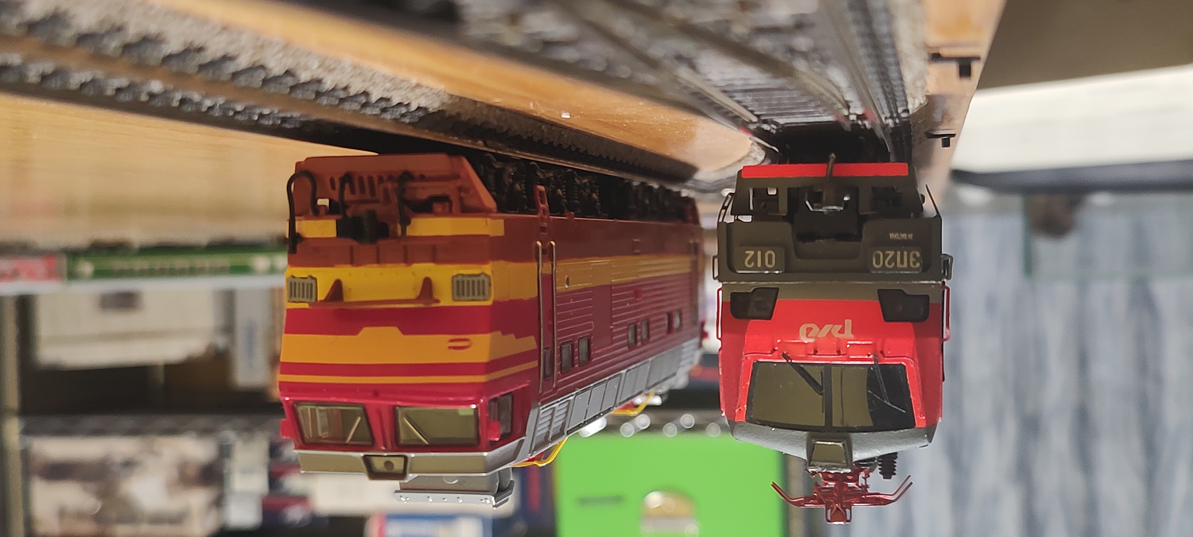

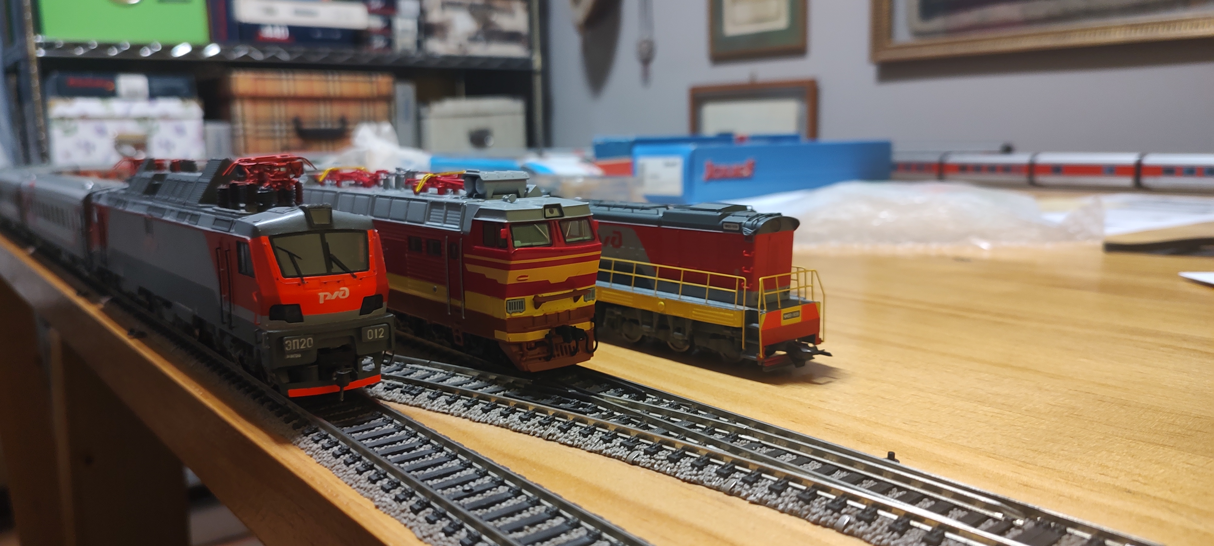

Eléctricas rusas.
Nota 16 Oct 2023 22:38
Mensajes: 619
Registrado: 29 Jul 2008 20:24

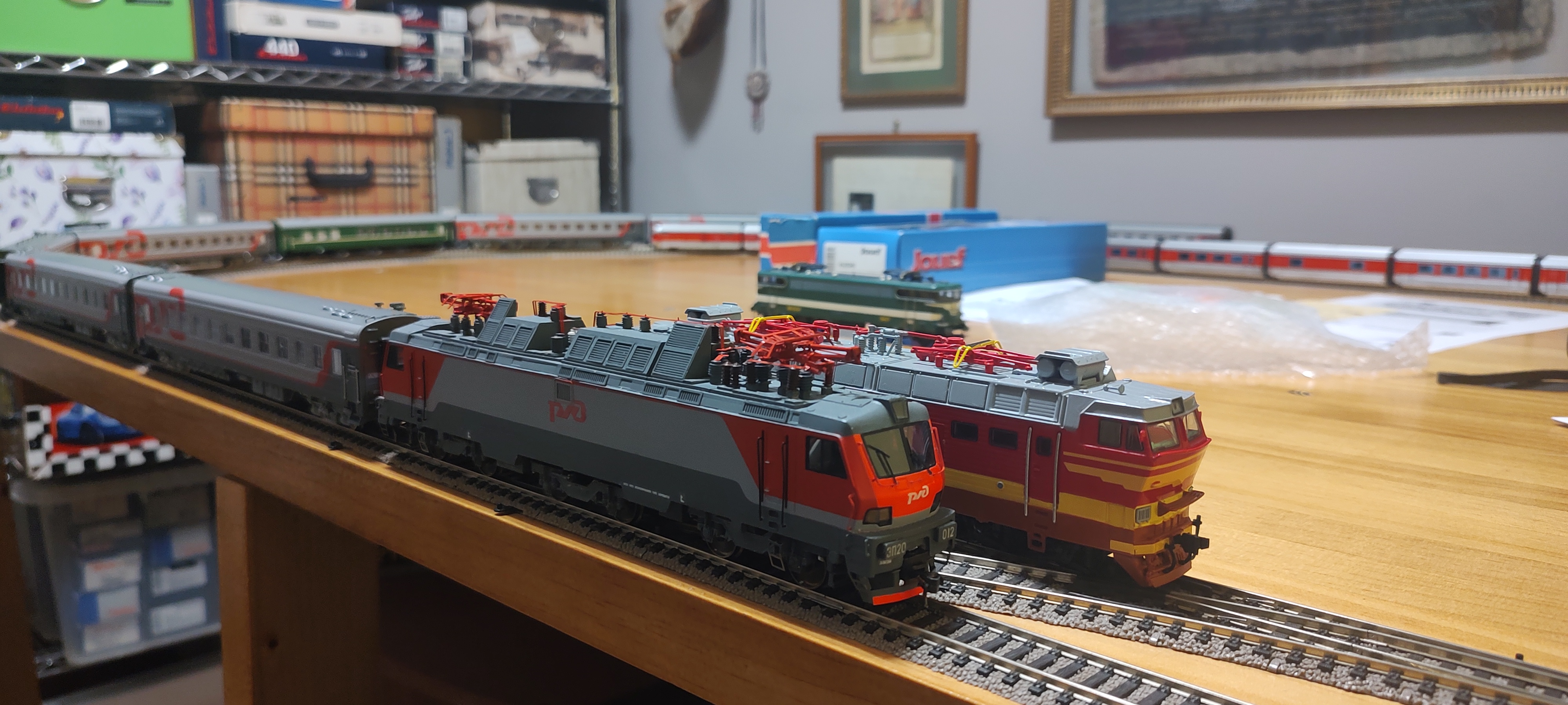

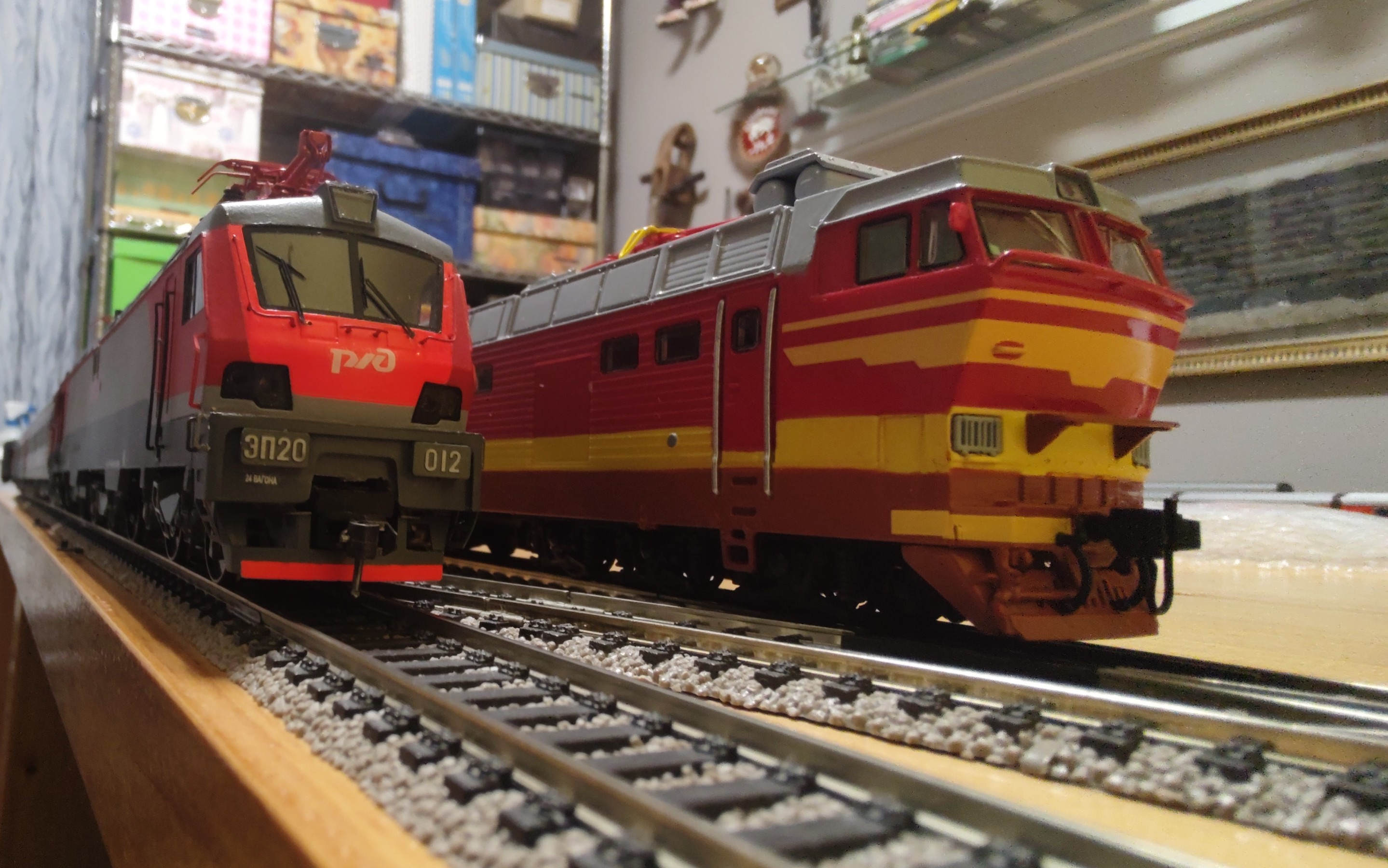

Eléctricas y diesel rusas.
