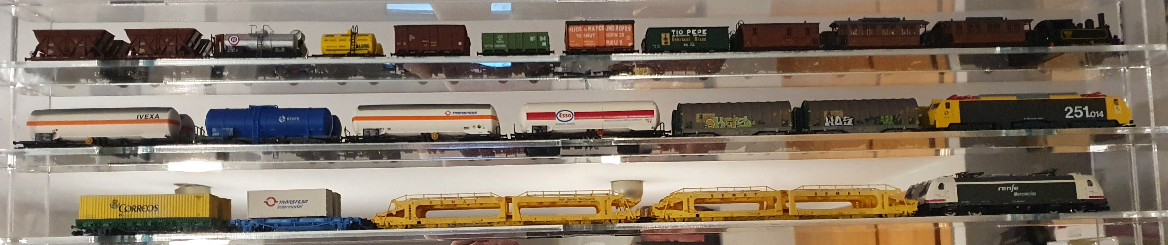

Hacia mucho que no escribía en el foro y ahora he encontrado un buen motivo :). Estuve haciendo un poco de limpieza y vendido material y me he quedado con las siguientes composiciones.
Todo es escala N, y me gustaria saber si las epocas están bien encajadas, o hay algun vagon que deberia ir en otra composición. Si bien la cuco solo se usaba para maniobras no tengo intención de comprar una más grande :roll:
En la primera fila, mi idea es que la cuco tire de ambos pasajeros y mercancias. Creo que las epocas encajan a excepción de la cisterna repsol y las tolvas de carbon ultimas que creo que son epoca siguiente.
Tanto la 251 taxi como la 253 no tengo nada claro si los vagones coinciden con la epoca de las locomotoras.

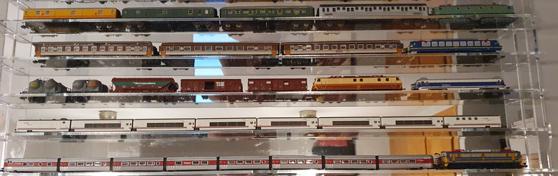

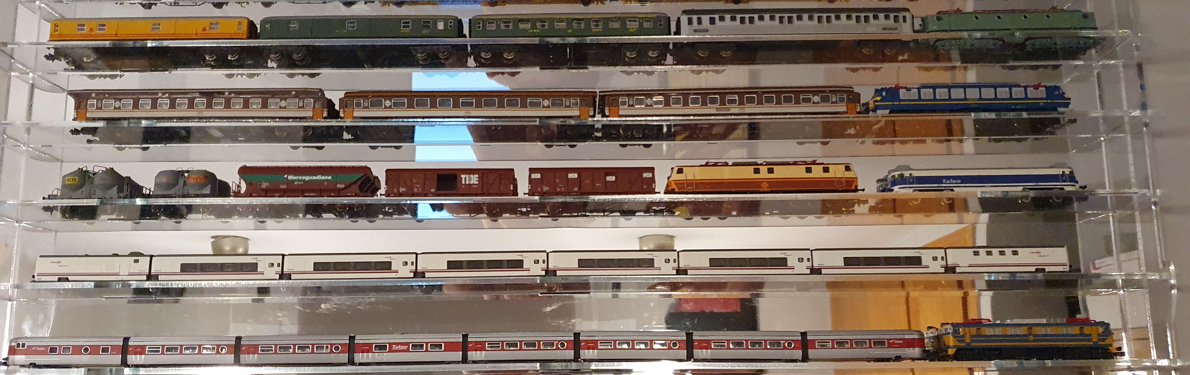

En este caso tanto la 276 como la 251 taxi con el tren estrella estan correctas, ya que he visto videos de ambas composiciones. La 250 estrella se uso tanto para pasejeros como mercancias pero desconozco si los vagones son de la misma epoca.
Por ultimo, tanto la 353 y la 269 milrayas con los talgos creo que estan correctas también.
Cualquier consejo de como reordenar mejor las composiciones será bienvenida
Muchas gracias

Bonita colección.
Las composiciones son correctas en general, como dices las dos tolvas al final de la primera composición, en color marrón son de Época IV por lo que quedarían mejor con la 250 Estrella por ejemplo o la 251 original.
Puedes variarlas bastante ya que la 251 en colores originales tampoco quedaría mal con el expreso que lleva la 276, y ésta con los mercancías de la 250.

Yo creo que el talgo III no puede ir con una 269 a no ser que le pongas un manso para suministrar energía.
