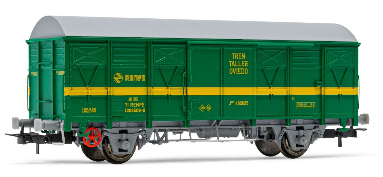

He adquirido el vagón J400 del Tren Taller Oviedo del asunto (ver foto). En todas partes aparece como de época IV, pese a los colores que no lo parece.
Al recibirlo en la caja pone época V...
¿realmente existió? ¿en qué años (con esa librea)?

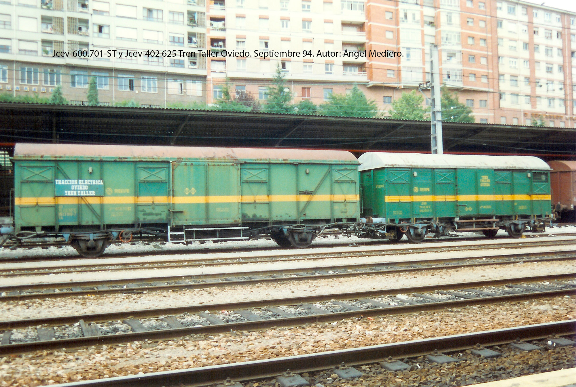

El modelo es real, como puedes ver en la siguiente foto de parte de la composición que formaba el Tren Taller de Oviedo para Tracción Eléctrica. En ella aparecen el Jcev-402.625, modelo reproducido por Electrotrén, y el Jcev-600.701-ST, que creo que saco Mabar. La foto es de septiembre de 1994, pero no sabría decirte si esta librea ya la incluían estos vagones en la década anterior. Posteriormente, recuerdo haberlos visto con ésta misma decoración en Lugo de Llanera y más tarde, en los 2000 y en la misma ubicación, ya pintados de naranja con la rotulación en negro. De modo que, época V seguro, época IV quizá, a falta de confirmación por parte de algún otro compañero del foro.
Ángel.
Tren Taller Oviedo sep 94.

Muchas gracias Ángel, muy interesante.
Preguntando aquí y allá, precisamente anoche me hicieron llegar este instructivo enlace relacionado en que, como bien dices, queda "en el aire" cual fue la época/fecha de incorporación del vagón del asunto al Tren Taller:
https://objetivopajares.blogspot.com/2021/12/tren-taller-de-asturias.html
