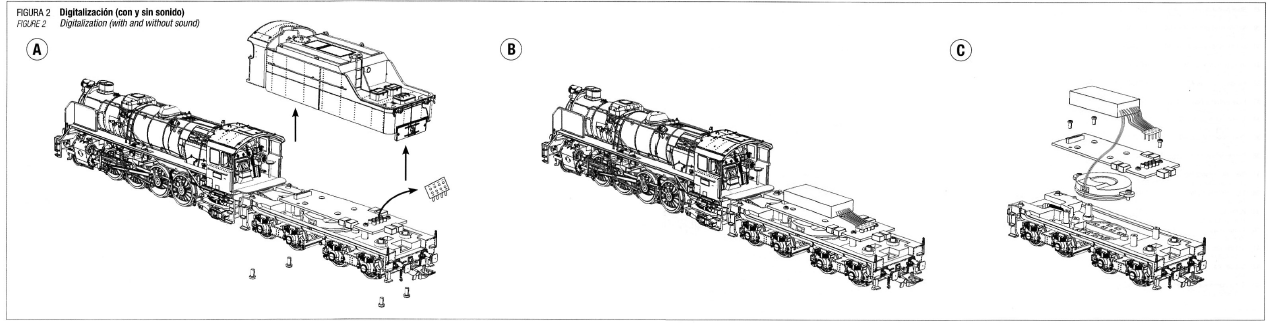

Buenos días, estoy interesado en adquirir una locomotora Mikado de Electrotren digitalizada con sonido, da igual si es de carbon o fuelizada, pero en todos los sitios que he mirado de momento solo la encuentro en analogica o digital sin sonido. Me gustaría poderla encontrar con sonido ya instalado, y hay es donde os quería comentar, merece la pena comprarla analogica y después digitalizarla con el decodere y el altavoz? A nivel de coste, mas o menos veo que me gastaría lo mismo, pero no se si tiene una complicación excesiva digitalizar este tipo de modelo. En resumen, y por vuestra experiencia, me espero a que la vuelvan a comercializar ya digirtalizada, o me puedo animar a digitalizarla yo mismo. Gracias.

Merece la pena comprarla analógica e instalarle el decoder DH con el sonido de la mikado. Más barato y sonido más realista y logrado. La he tenido con sonido ESU y ahora la tengo con sonido DH y no hay color.

Hola, bueno en alguna web que he mirado (tiendas como la que esta en Torrelavega o en Zaragoza... por no dar nombres,jejeje) si que veo que llevan montado el decoder D&H, al menos en las que he mirado, quizás en otras montan el ESU. También he visto que hay decoders de 8 y 21 pines, no se si los de 21 pines son mas nuevos que los otros. De todas maneras, viendo que no se cuando volverán a tener stock, pues quizás me anime a digitalizarla yo mismo. Decoders sin sonido si que he puesto ya varios, y no es muy complicado, el tema era digitalizar este modelo, en el que no se si hay mucho espacio, o al tener el altavoz complica un poco mas su instalación.

Con tocar nueve tornillos (cuatro para desmontar el tender, tres para levantar la placa y dos de la caja del altavoz), enchufar el decodificador y meter el altavoz en su sitio, lo tienes listo.

Hola, gracias por este gráfico de instalación, ahora lo veo mucho mas claro. Veo que toda la instalación se hace en el tender, mucho mejor!!
