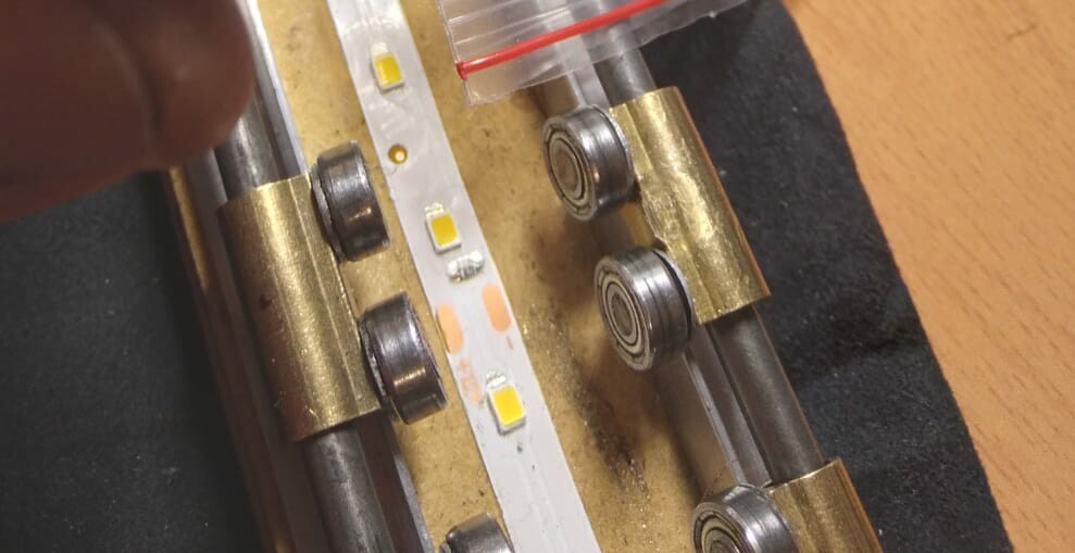

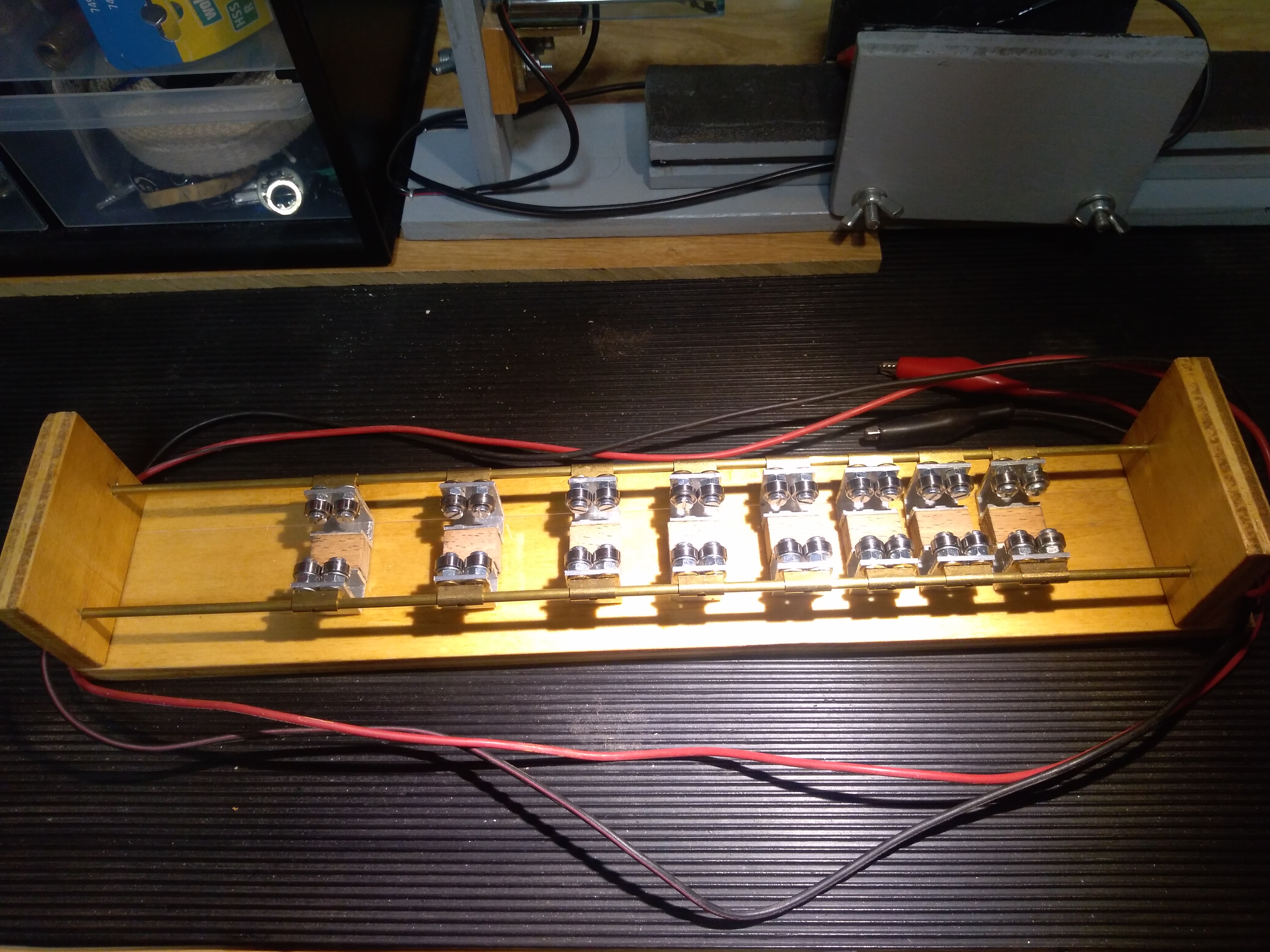

Me van a traer un motor, y en la foto se ve el banco de rodillos del regalador.
Está hecho con clemas de la electricidad, y rodamientos de los chinos. De paso le ha puesto una tira led para ver los bajos y comprobar que llega eletricidad.
El resto "al gusto" como la sal.

Yo en N y Z las ruedo encima del cepillo
Es que no es mio, es de un amigo que me mandó una foto del motor que me iba a traer, y al fondo sale el banco.
Los chinos de Aliexpress los tienen en H0 (que tengo con 8 soportes) y en N
Basicamente son dos barras que pasan a través de la parte metélica de clemas eléctricas (o como se llamen, está claro en la foto). Y rodamientos. La estructura es de madera
https://www.leroymerlin.es/fp/19477990/ ... -mm-blanca
Yo compré de éstos pero luego compré el banco hecho https://es.aliexpress.com/item/1005003197533699.html pero hay mucho donde escoger.
El banco de los chinos en N o H0 https://es.aliexpress.com/item/1005001530425982.html

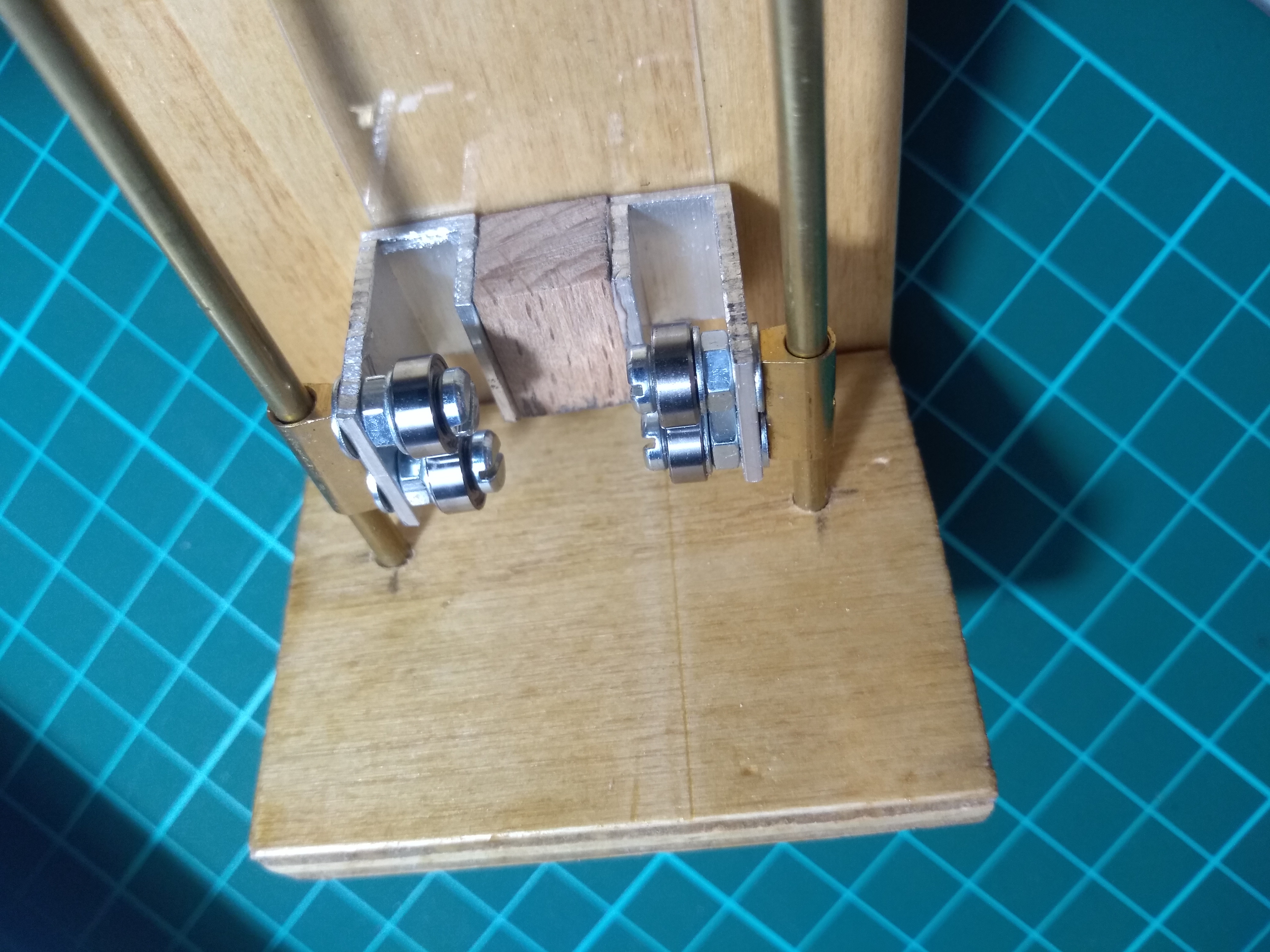

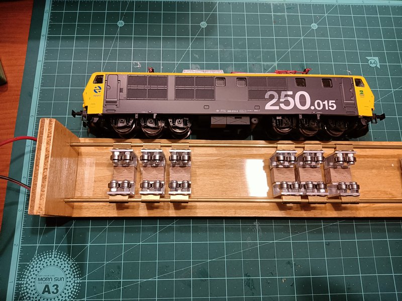

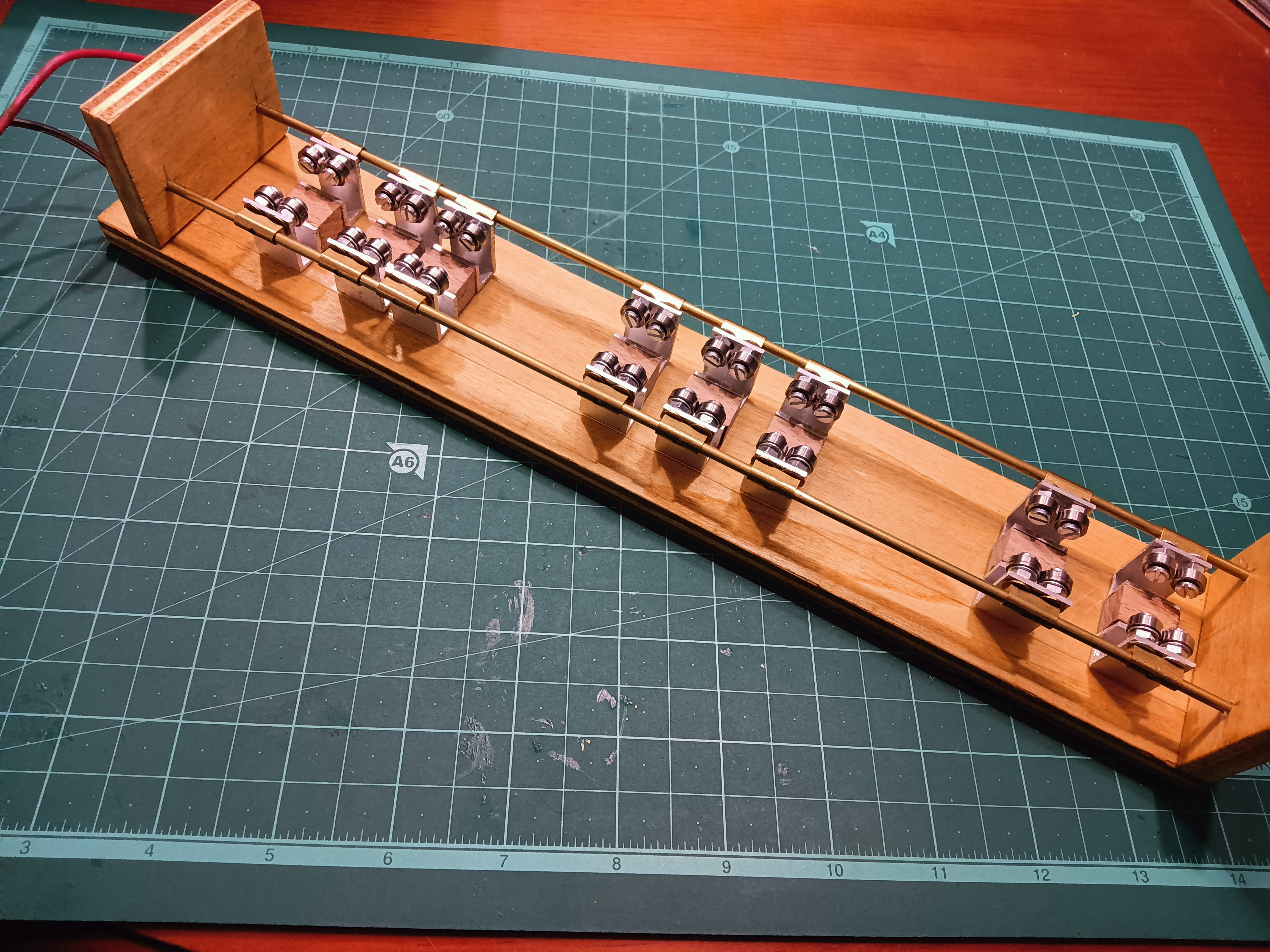

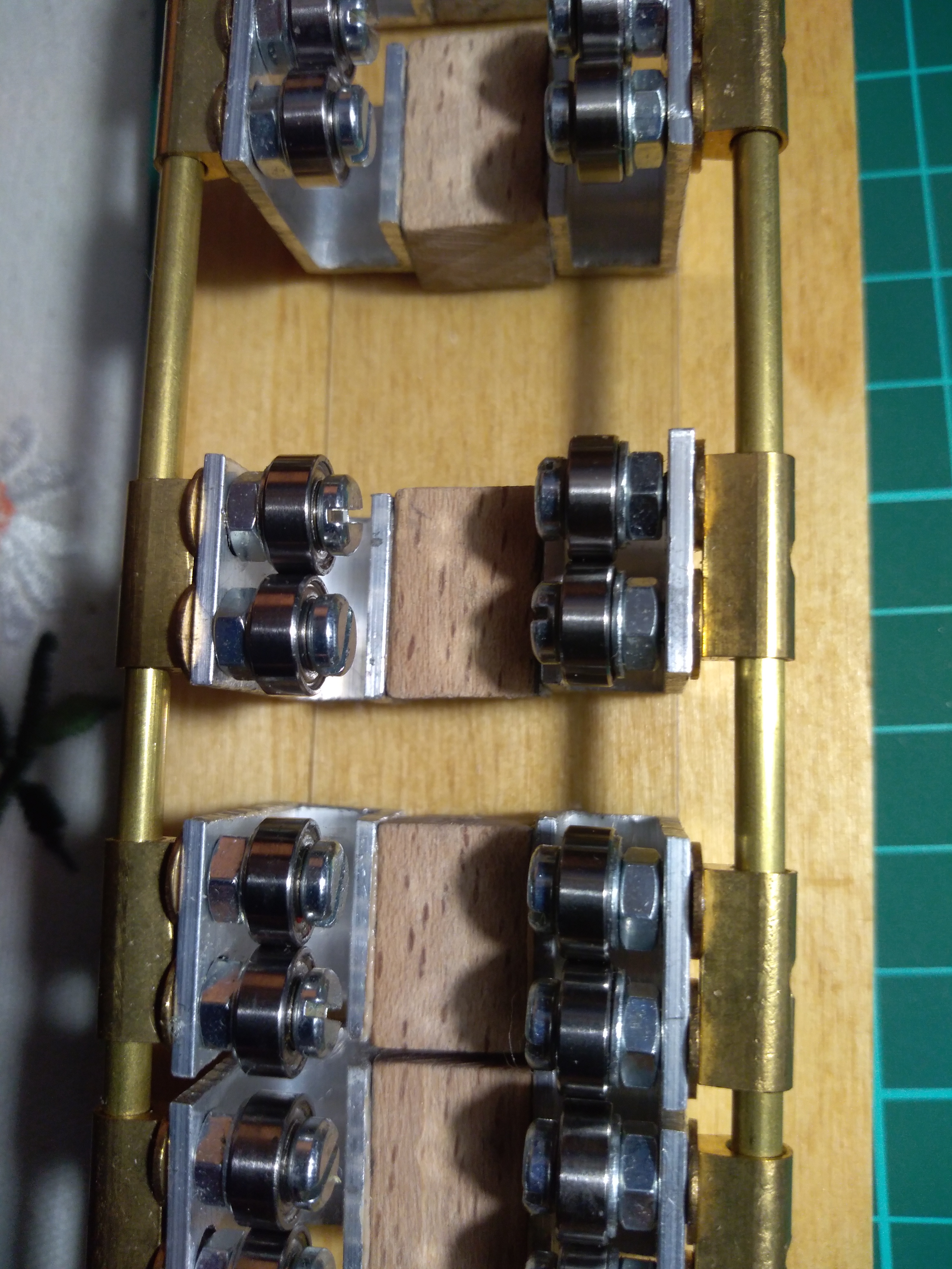

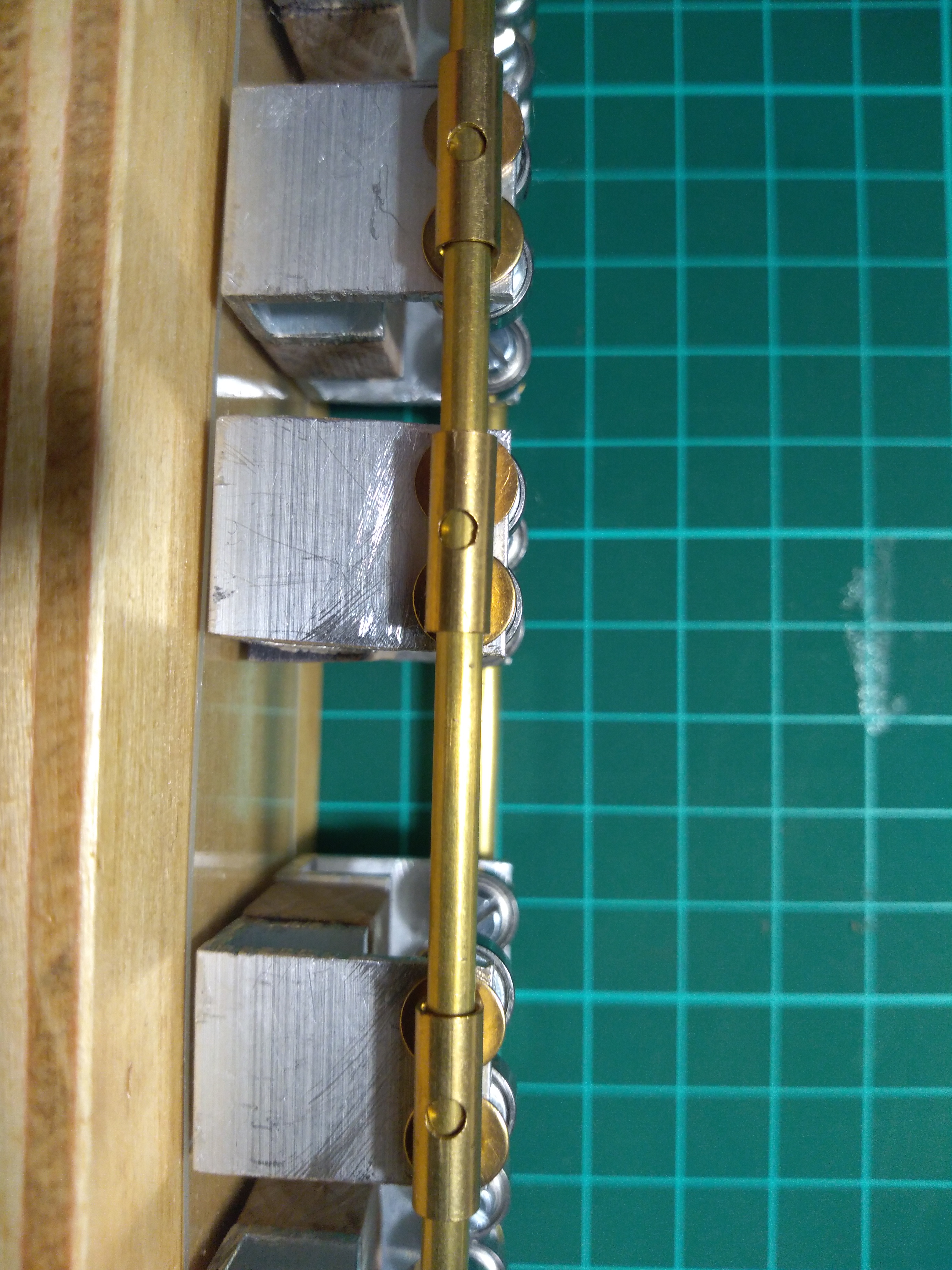

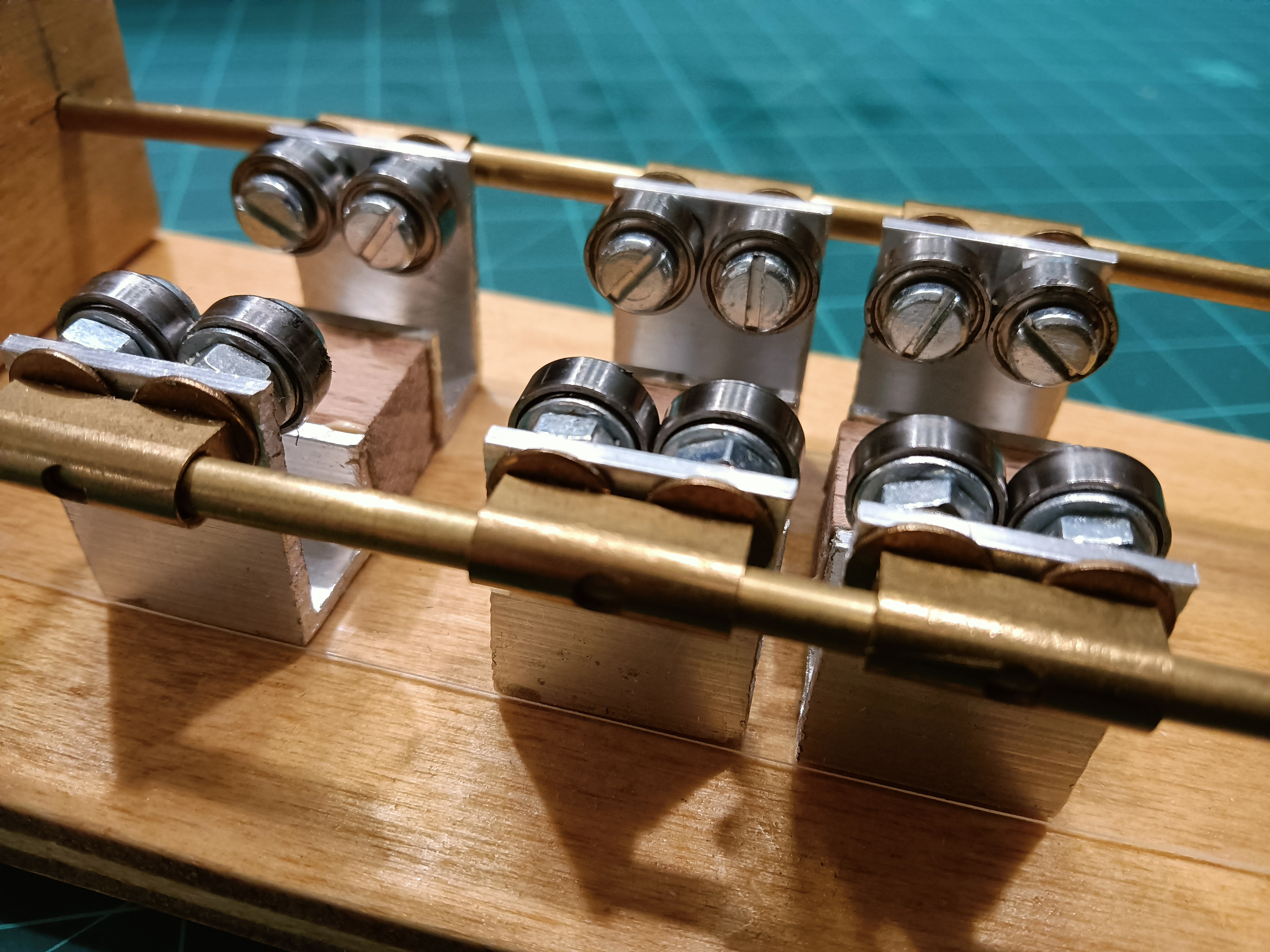

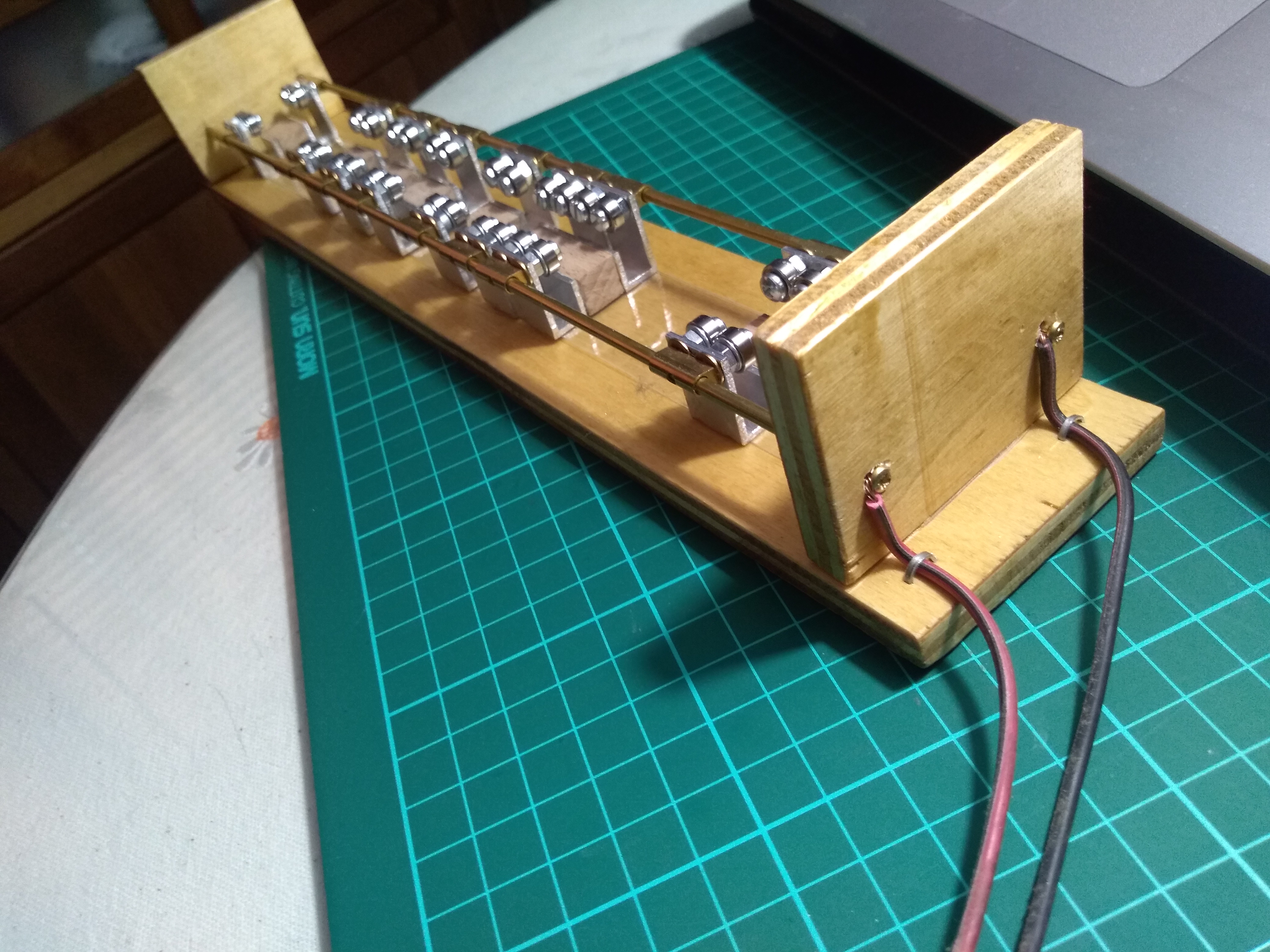

Buenas tardes
Yo me hice un banco casero de pruebas, basándome en la idea que publicó hace unos años el forero 7700
y utilizando como soporte y barras el material que tenía a mano y comprando lo que me faltaba que eran
los rodamientos de aeromodelismo...
Los 'ingredientes' son:
tubo de latón de 3,2 m.m.de Albion, 28 rodamientos de 3x8x3 para aeromodelismo comprados en eBay
1 euro cada uno más los portes- 1 regleta de conexión eléctrica marca COATI (u otra) para cables
de 6mm que tenía para chapuzas eléctricas, 28 arandelas para M3 y material para hacer el soporte de los
rodamientos, que pueden ser tacos de madera perforados, canaleta de esas de pasar los cables de 25x25
cortada en trozos de +/-14mm y con 4 taladros de 3.5mm que nos tienen que coincidir con los de los rodamientos
o lo que usé yo que fue perfil de aluminio para sujetar cada pareja de rodamientos y unidos a su pareja solidaria
con un taquito de madera pegado al perfil...
Pongo fotos, Saludos, LUGEN
