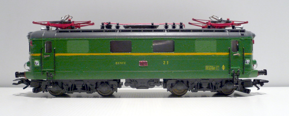

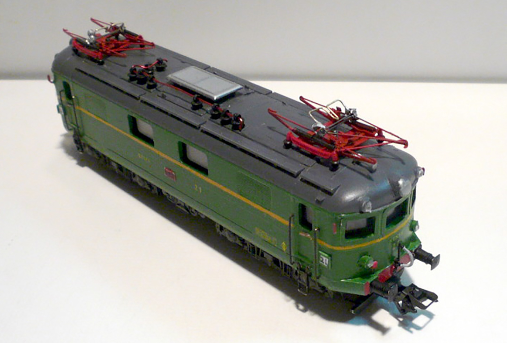

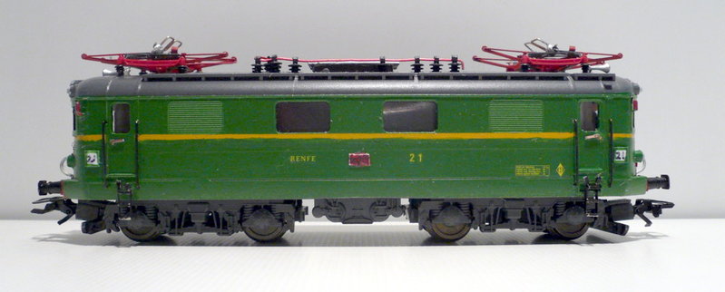

Buenas noches Manuel, correcto, para la 21-24 encontré una Lima casi clavada, habrá que rectificar ventanas de cabina sobre todo y alguna cosa más. Lo malo es que la motorización Lima está destrozada de piñones...

Del blog Trenes y Tiempos Serie 21-24:
http://trenesytiempos.blogspot.com/2014 ... 1.html?m=1
Mensajes: 2599
Registrado: 08 Sep 2008 18:25
Hace años transformé una. Digitalizada queda resultona.
