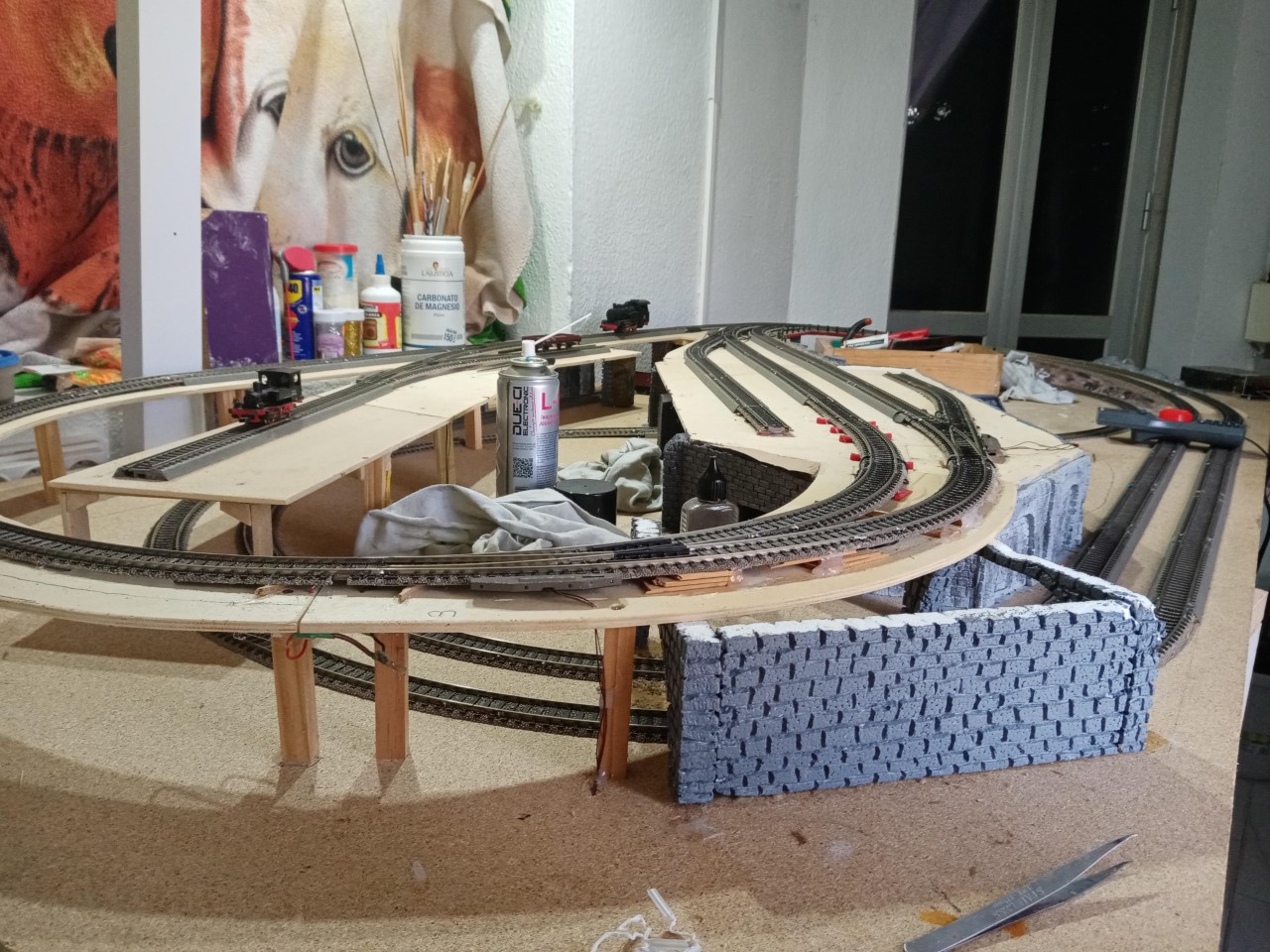

Estoy montando una maqueta con vias fleischmann tengo un multimaus color gris con central z21start.
He montado un cable en todo el recorrido de la via conectandolo cada metro a las vias mas o manes ademas todas las vias estan soldadas con estaño entre si.
El recorrido es de 17,36 metros y se me para el tren cuando va a poca velocidad bajo mi percepcion demasiadas veces.
Solo tengo montado un transformador y tengo 6 desvios fleischmann 640000 con decoder 4018 digikeijs pero esta alimentado con un transformador independiente
a las vias.
Mi pregunta es : las locomotoras se paran a baja velocidad porque solo tengo un transformador alimentado las vias aunque tenga mas de 20 lineas de mantenimiento y todas las vias conectadas entre si soldadas o es por otra cosa???.
Haber si alguien puede echarme una mano.

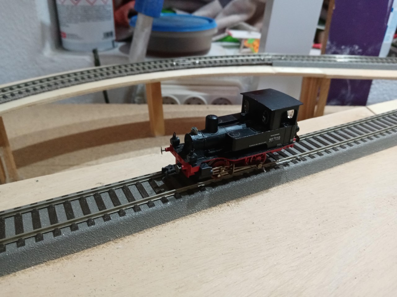

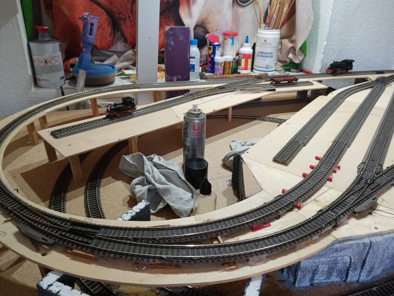

Ayer limpie los frotadores de las locomotoras y las ruedas con alcohol isopropilico.
pongo alguna foto para que os hagais una idea.
Lo tengo todo manga por hombro haber si puedo solucionar los problemas electricos y puedo seguir con la decoracion , luces ,etc.
