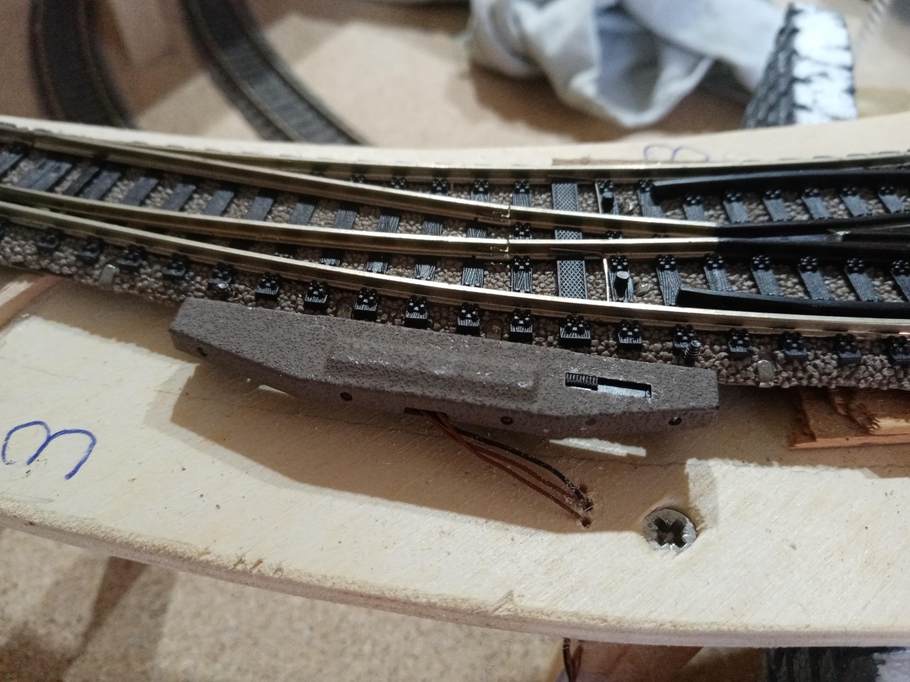

De todas maneras hacen muy poco movimiento los motores que no van bien , os pongo fotos .

Mensajes: 109
Registrado: 07 Oct 2014 08:39
Esas bobinas van en CA, no en CC, por eso no funcionan, esa es la mejor forma de quemar las bobinas.
